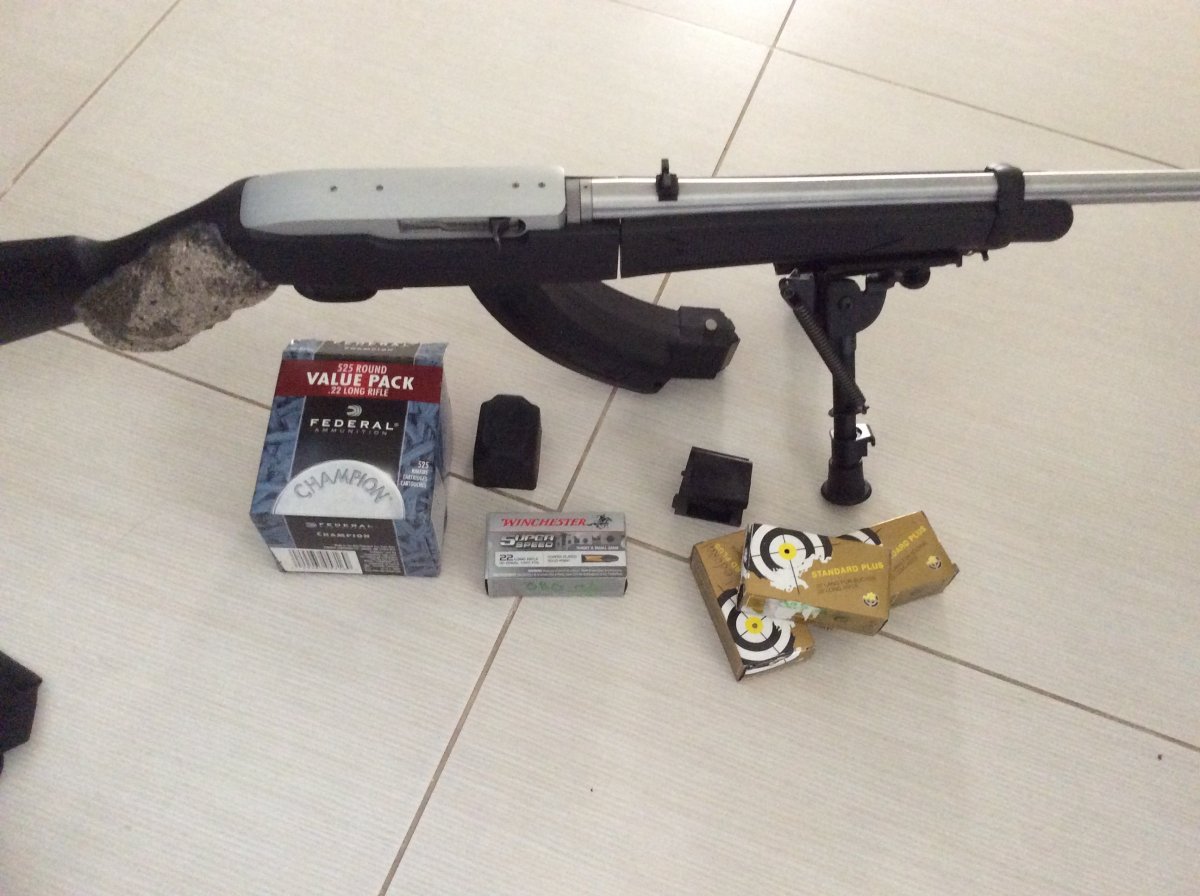

    Для початку викладу те, що сам колись "наколхозіл" з мелкана :)
    Ось був такий спочатку Marlin 795.
    Став таким :)
    Ну і Marlin XT22.
    До.
    Після.

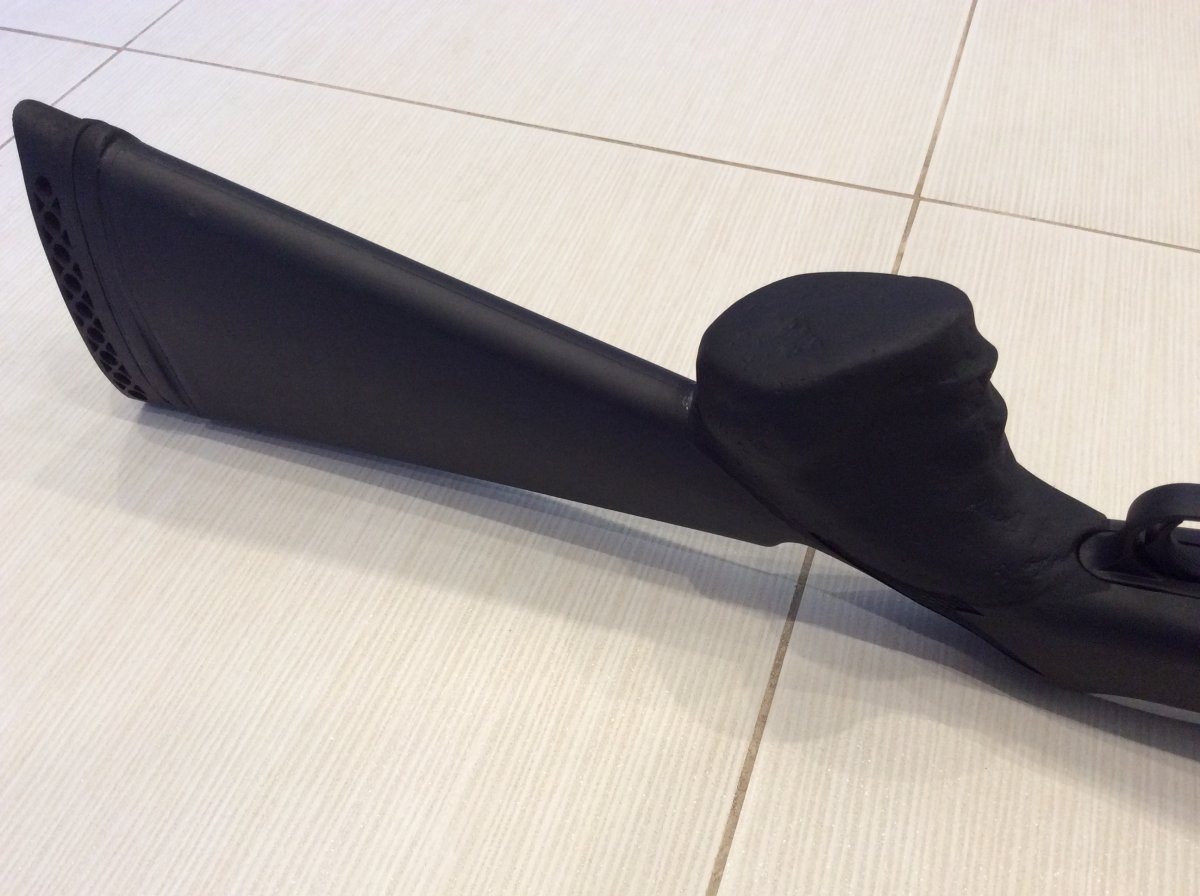

  3. kripers338
    kripers338 General-major
    18
    51
    5.910
    Північ

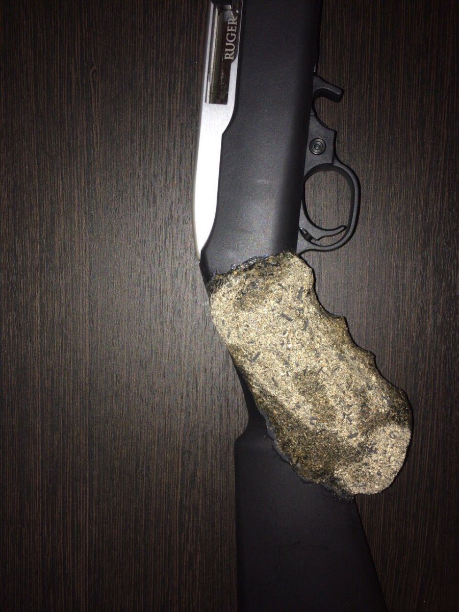

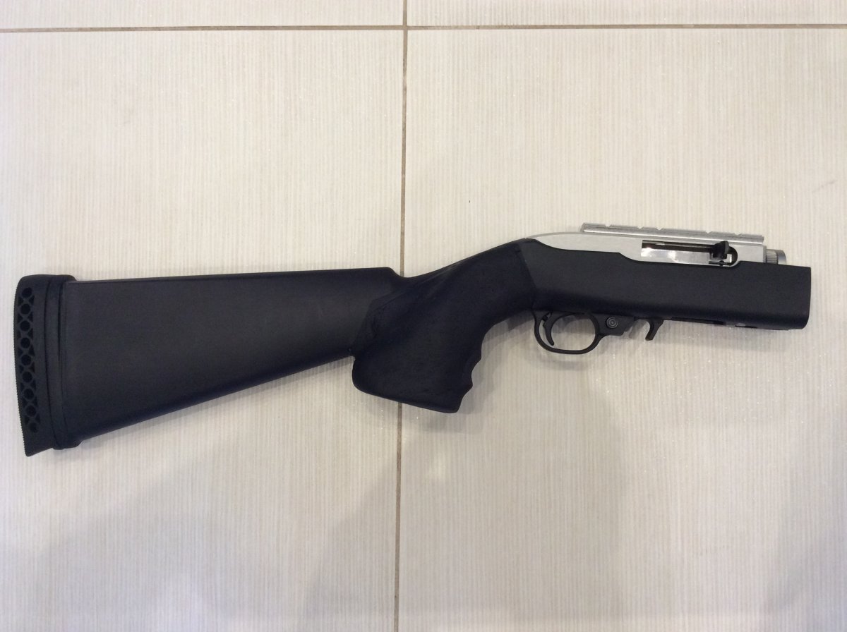

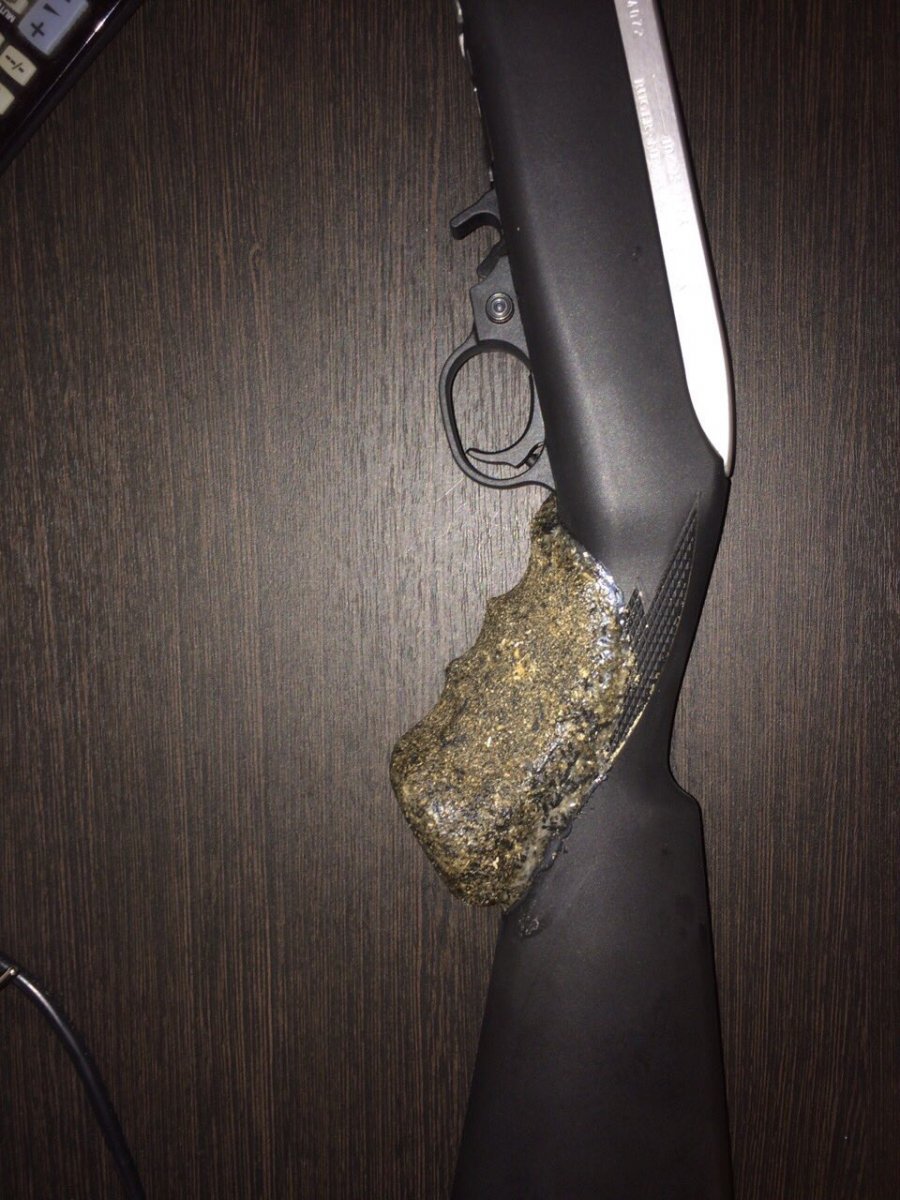

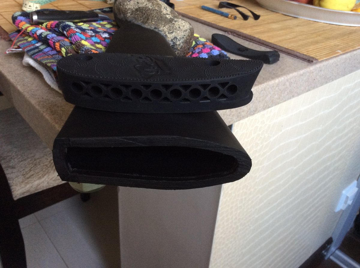

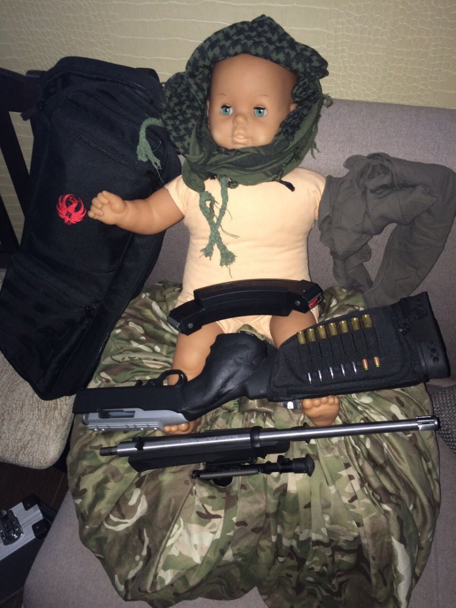

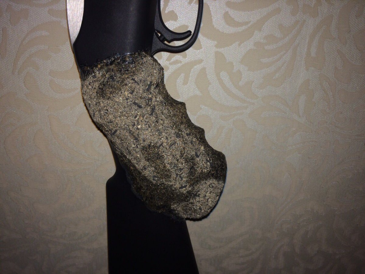

    Может кому будет полезно. С Ув.
    Vasco, Otryta, Valentin Parfenuk та 6 іншим подобається це.
  4. kripers338
    18
    51
    5.910
    Північ

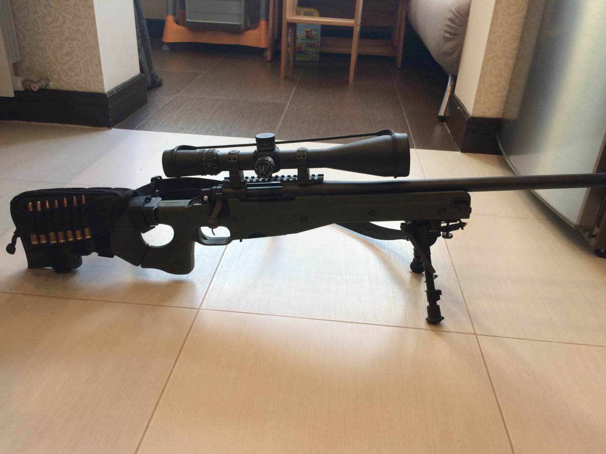

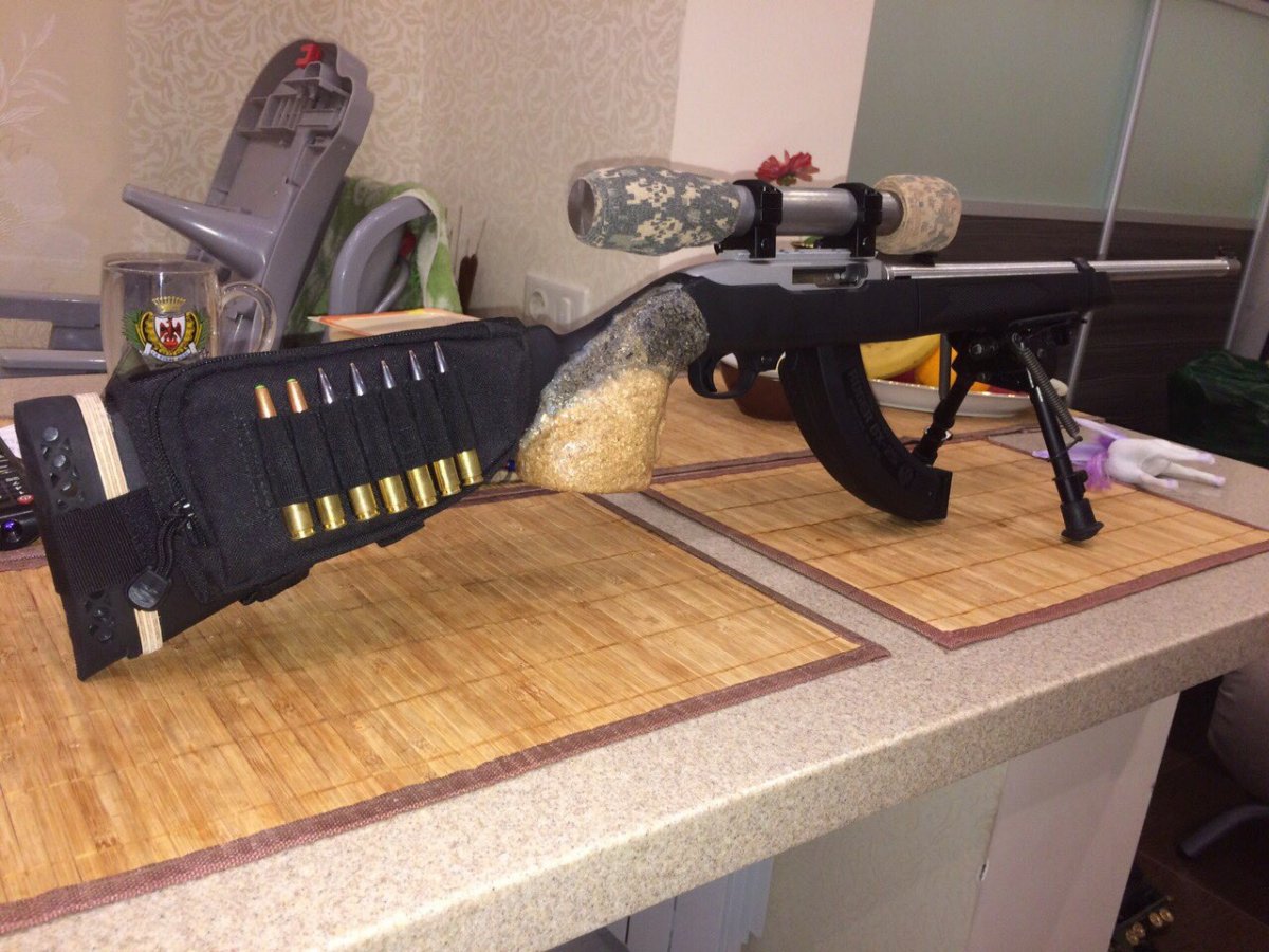

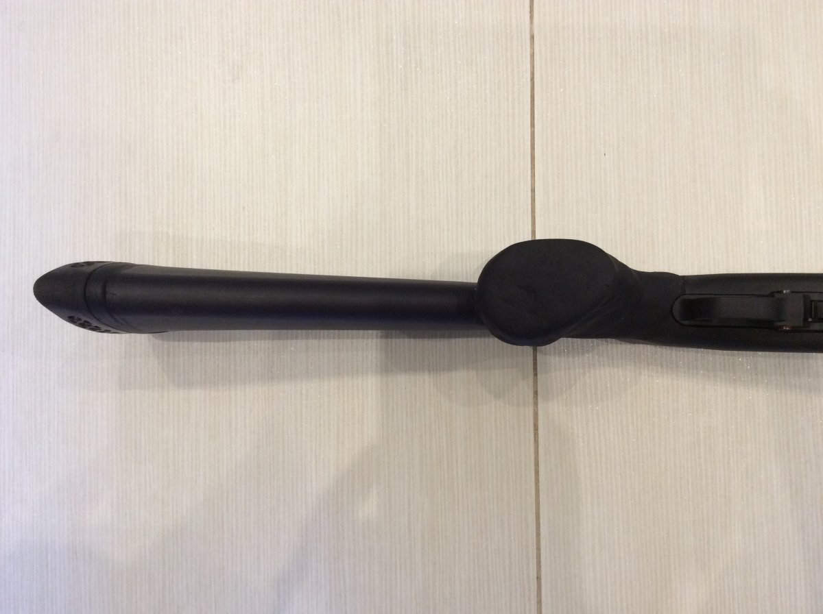

    И так.
    Vasco, Otryta, Valentin Parfenuk та 2 іншим подобається це.

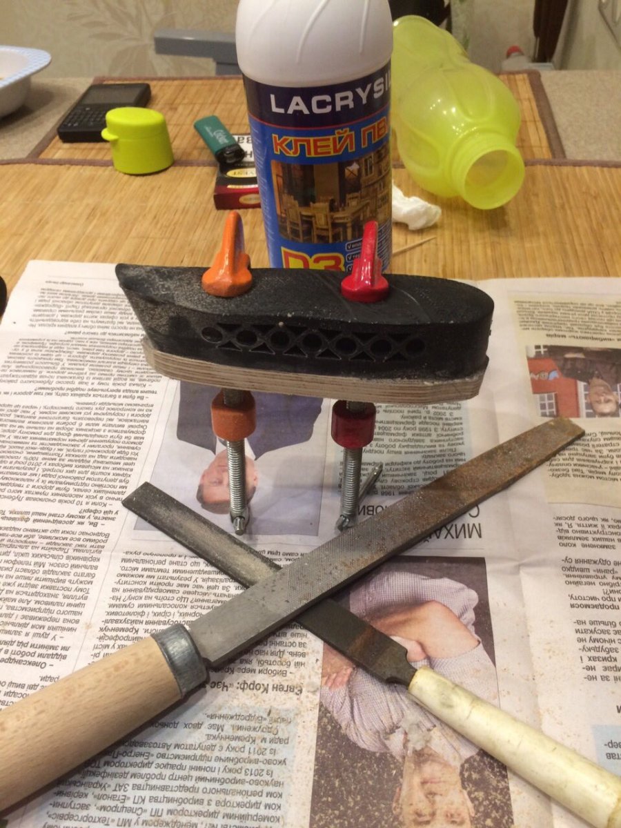

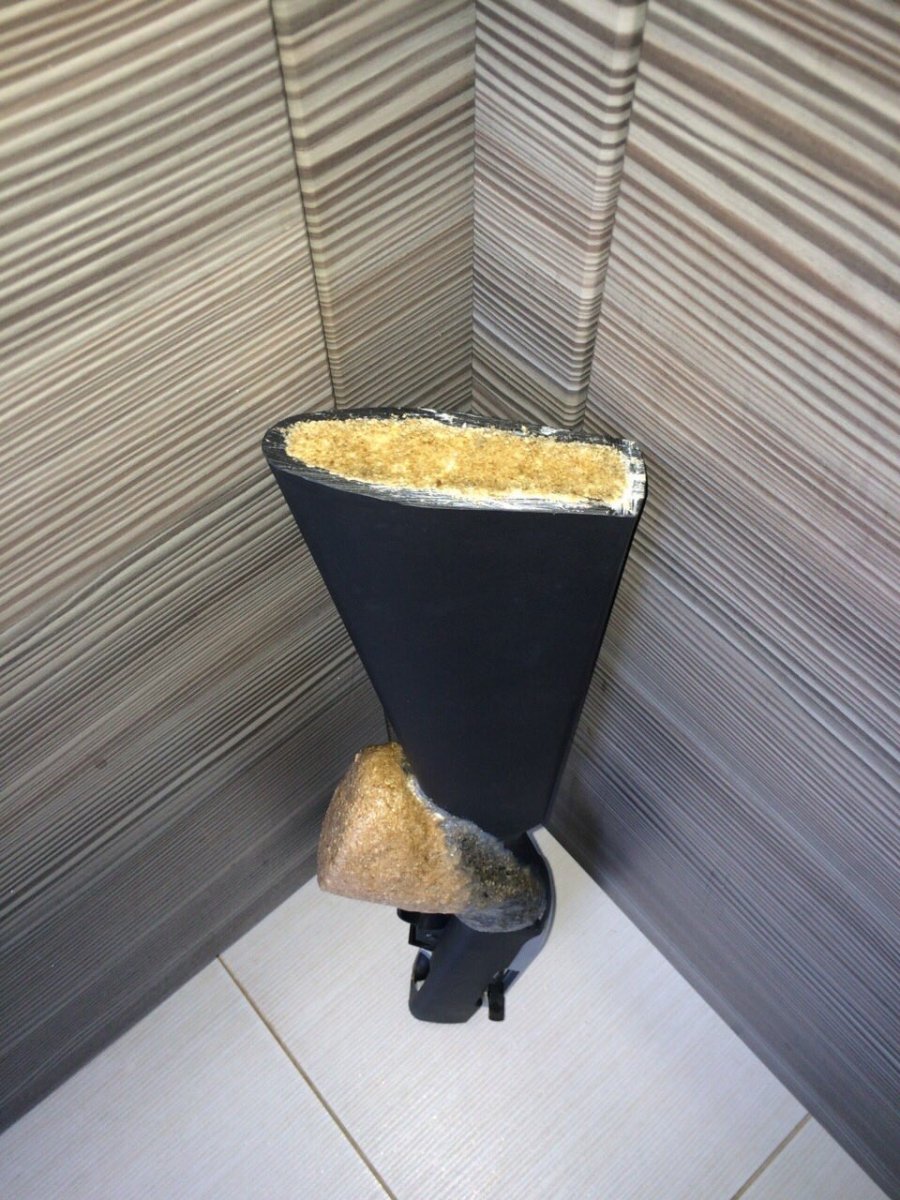

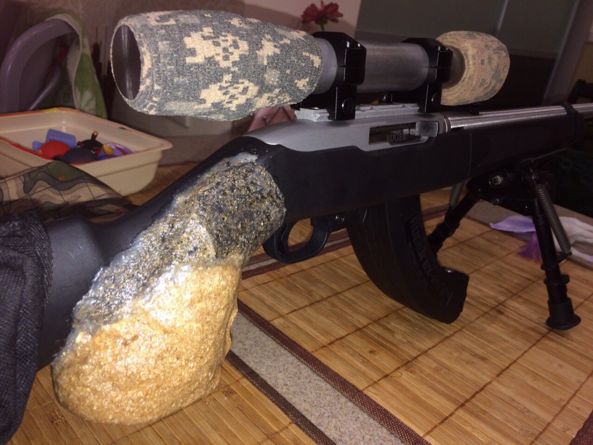

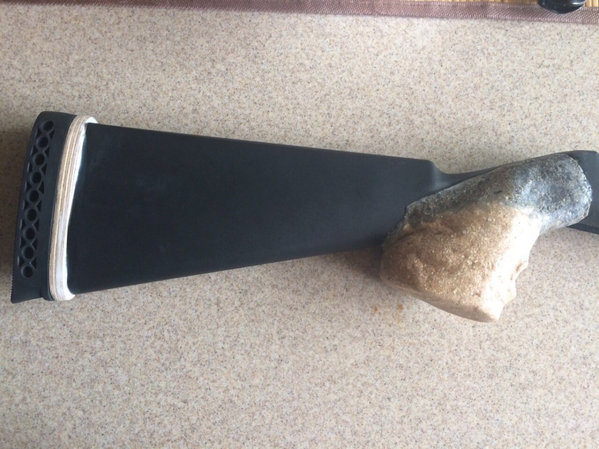

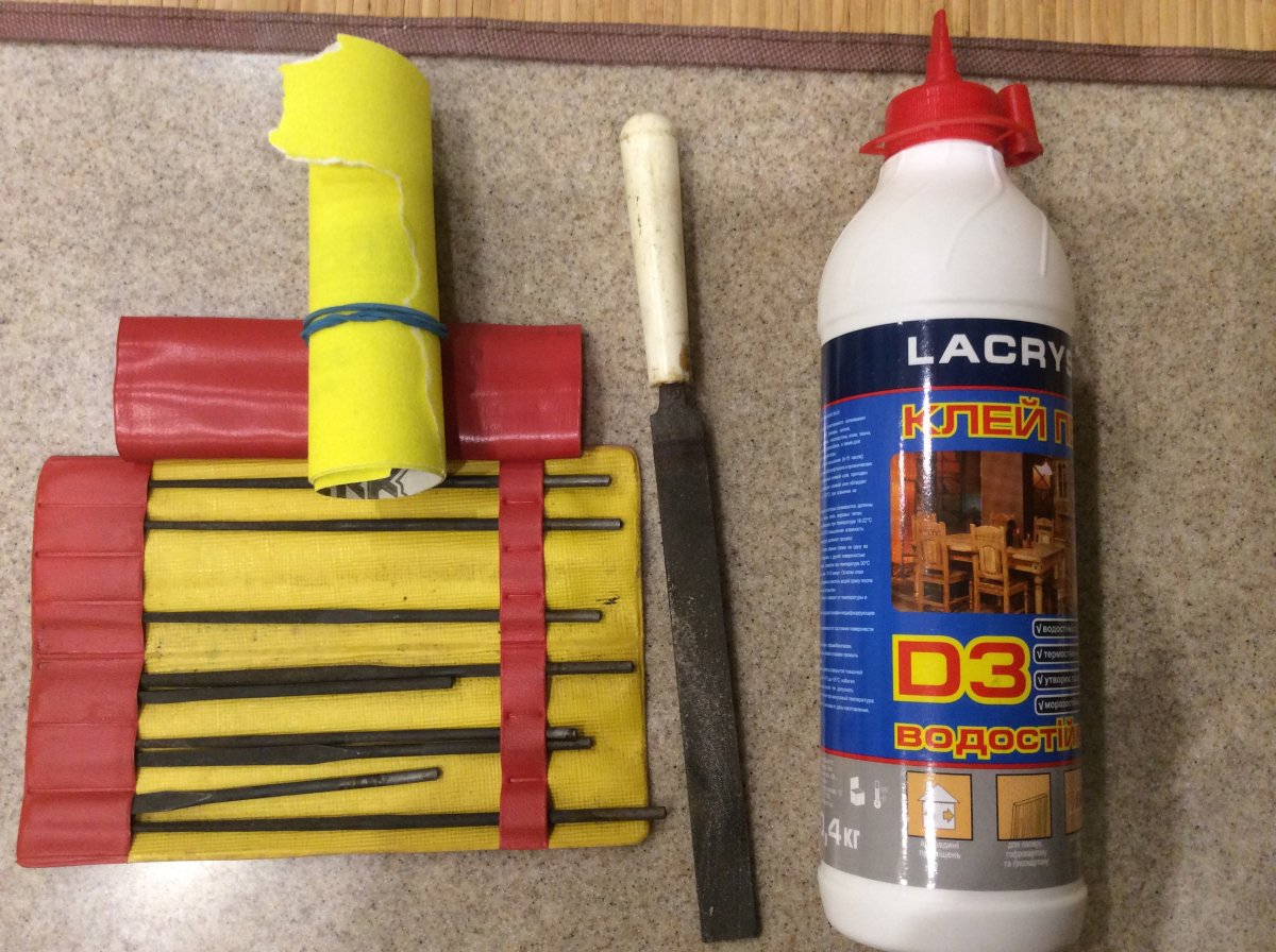

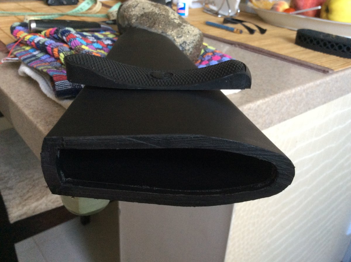

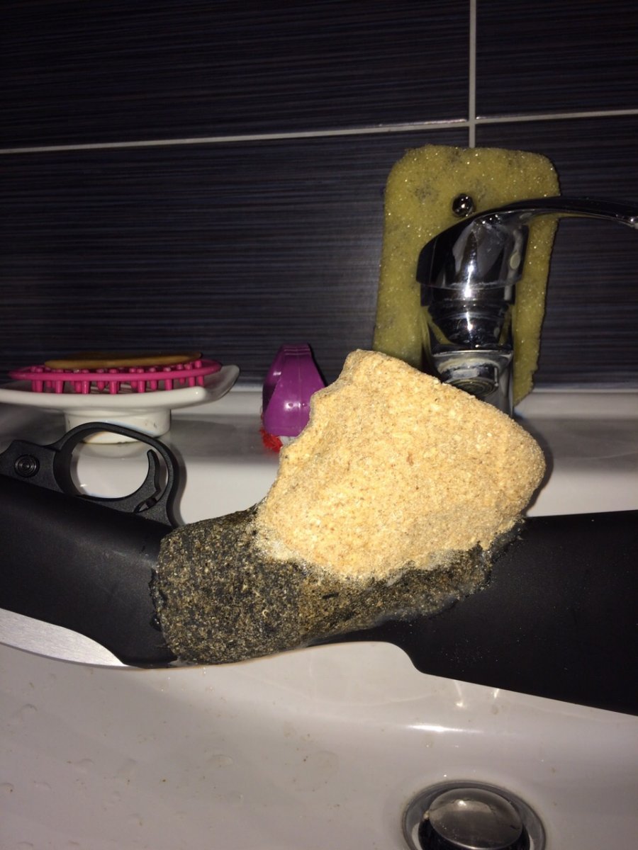

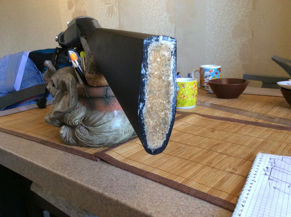

    Сам процесс:
    На самом деле, необходим минимальный набор причандалов, постараюсь подробно описать.
    1. Тырса, неважно с каких пород дерева, но желательно сухая очень мелкой фракции. На любой пилораме.
    2. Очень плотная резина, как на кирзовых сапогах.
    3. Клей ПВА.
    4. Напильники, надфиля и наждачка.
    Процесс затяжной по времени, набраться терпения, ну и руки чтобы были не из ж.
    Сначала просеиваем на сито тырсу, натираем на среднюю терку резину, смешиваем эти два компонента три к одному, добавляем ПВА, клей должен очень хороший, фото ниже, важно. Далее наносим чистый ПВА на поверхность, которую необходимо уплотнить, увеличить, отформовать и тд. Далее руками порционно лепим основной слой в данном случае на рукоять, но толщина первого слоя не должна быть более1см, плохо будет сохнуть и долго. Но форму закладываем сразу, т. е. отпечаток Вашей кисти, тупо обжимаем рукоять и держим, консистенция не должна быть жидкой но и не очень густой. Голой рукой, можно акушерские перчатки, но ПВА хорошо смывается водой. Сушим. Можно на солнце, а когда нет дома жены в духовке на 50 градусов. Примерно дня через 3-4, можно ложиться второй слой, как правило крайний, но может понадобиться и третий. У меня два слоя. Тут нюанс. Берём обыкновенные зубочистки, деревянные, режем на дохрена кусочков, 1.5см, втыкаем в первый слой, т. е. топим в 1см, торчит 0.5см, как можно чаще, в этом случае очень надежно будет держаться второй слой, все опять промазываем слоем клея ПВА, лепим, делаем второй замес ПВА опилки резина. Обжимаем рукой под тот угол что необходим, я делал из классики пистолетную рукоятку, хватило два слоя, хотя можно было три, но терпения не хватило. Далее сушим, пока не окаменеет. Поверхность получится шершавой, с изъянами, если будут в процессе сушки небольшие растрескивание, ямочки, можно в процессе сушки наносить на эти проблемные места тонким слоем клей ПВА, при помощи обычных палочек с ватой. Далее крупные торчуны обрабатываем напильником, надфилями, но все должно быть каменное, я сушил почти две недели, после этого шкурим нулёвкой, красим. Я ещё таким же образом утяжелил приклад для баланса, он теперь чётко под спусковой скобой, использовал свинец, дробь и грузы примерно100-200 гр.фото процеса что успел заснять ниже.

    Прикольная технология.
    Могу добавить - можно скрьіть мелкие огрехи обработки такой штукой и заодно покрасить - http://liqui-moly.com.ua/index.php?route=product/product&product_id=484
    Держится уже несколько лет. Приятное на ощупь покрьітие.

  7. kripers338
    18
    51
    5.910
    Північ

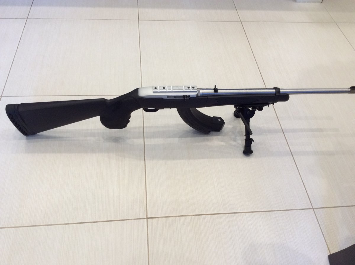

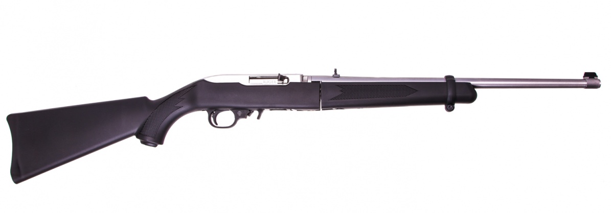

    В базе Ruger 10/22 был такой.
    Otryta та Valentin Parfenuk подобається це.

    Спасибо, в следующий раз испытаю. Если Вы обратили внимание на балконы с краской на фото, то слева купил не использовал, а справа то что нужно, босяцкий подгон человека, что занимается выкраиванием лож, стволов с аэрографом, отдал за не нужностью. Оружейная военная матовая краска, USA, приятно было работать, куски не летели, очень хорошо ложится. С Ув.

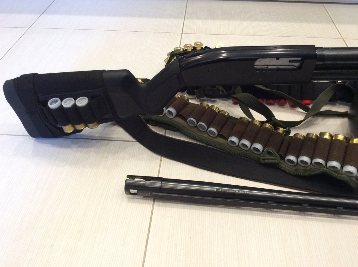

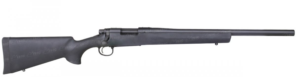

    Рем700 .308Win SPS Tactical был такой:
    Otryta подобається це.
  11. kripers338
    18
    51
    5.910
    Північ
    Стал такой:
    Otryta, Valentin Parfenuk, Davlatt та 3 іншим подобається це.

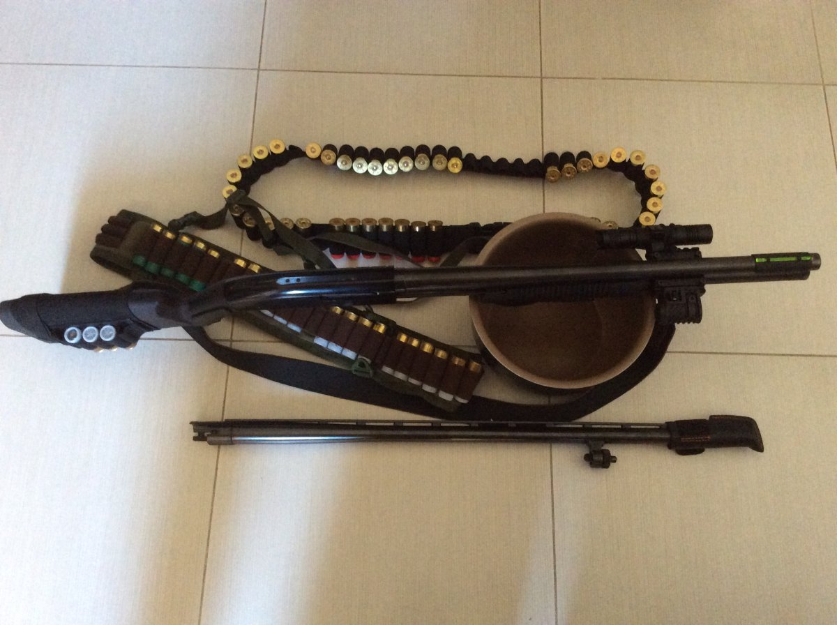

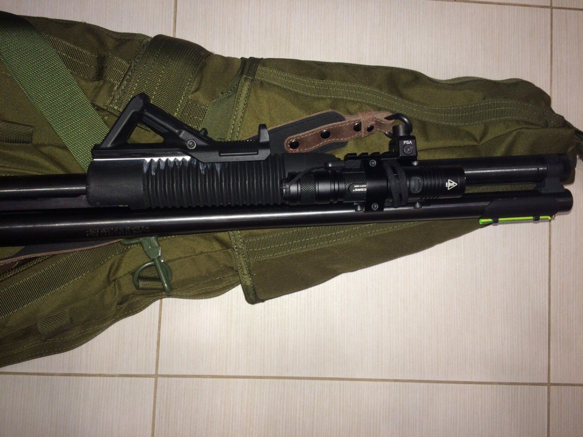

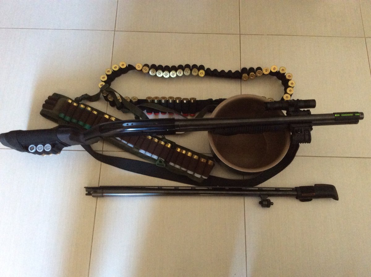

    Mossberg 500 в базе:

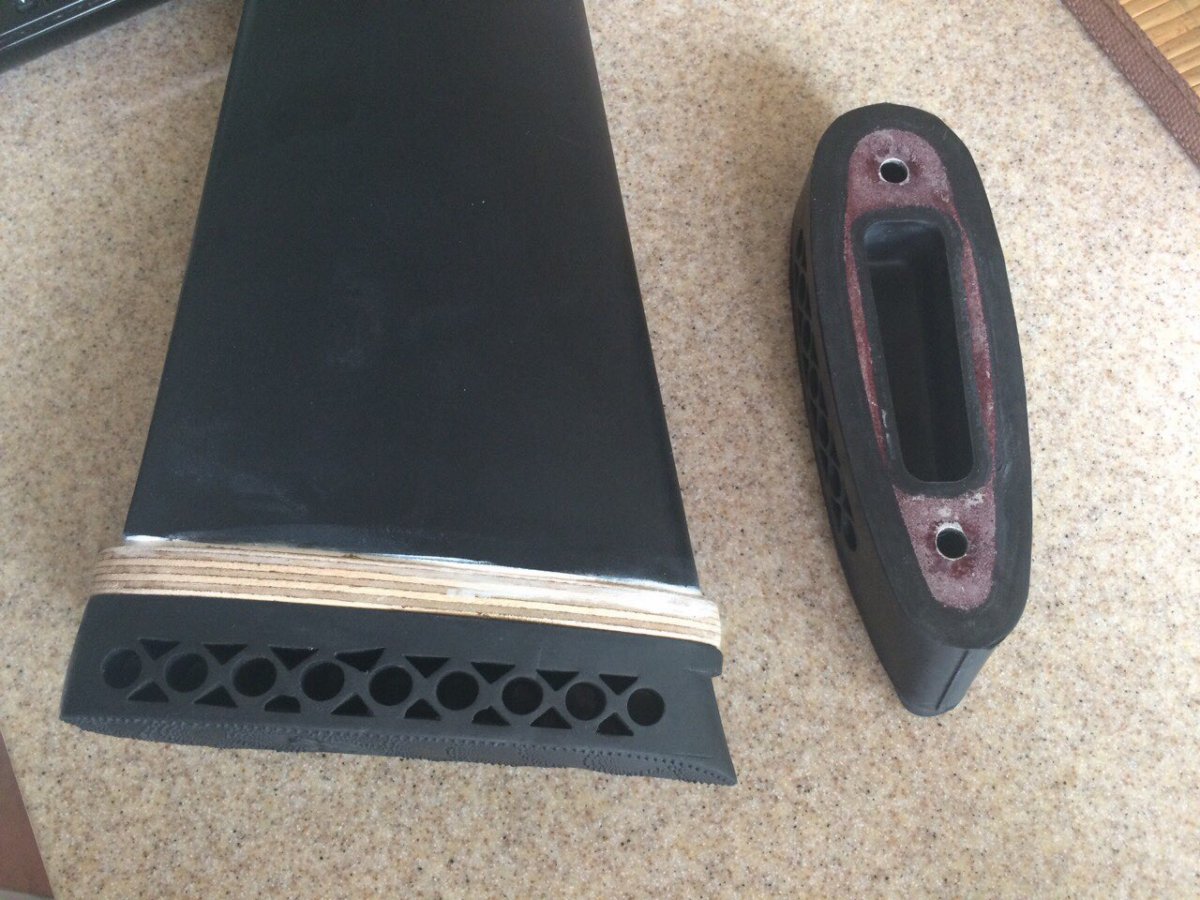

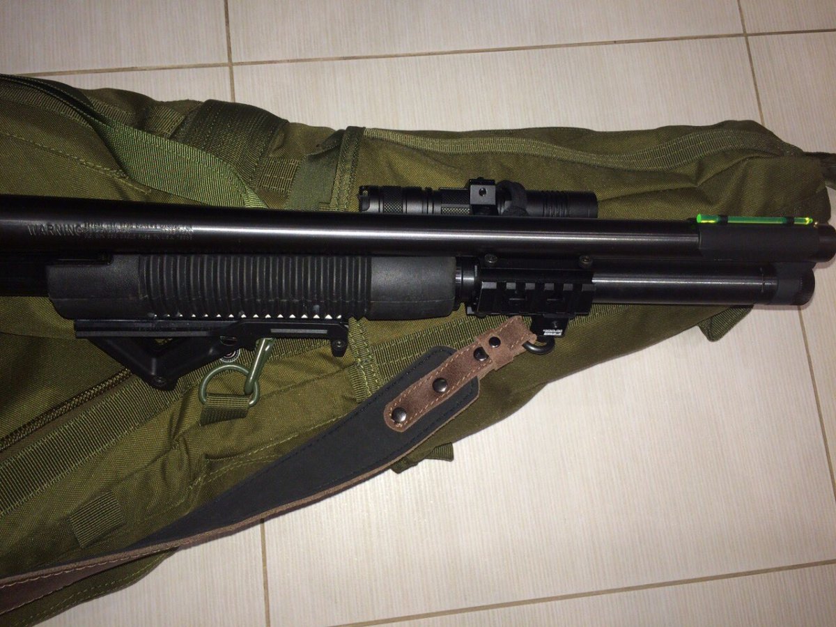

    Дёшево и сердито:
    Otryta, Valentin Parfenuk, Davlatt та ще 1-му подобається це.

    Стоял коллиматор , выкинул за бруствер, светонакопитель решает всё.
    Otryta, Savoy13, рамзэс та ще 1-му подобається це.

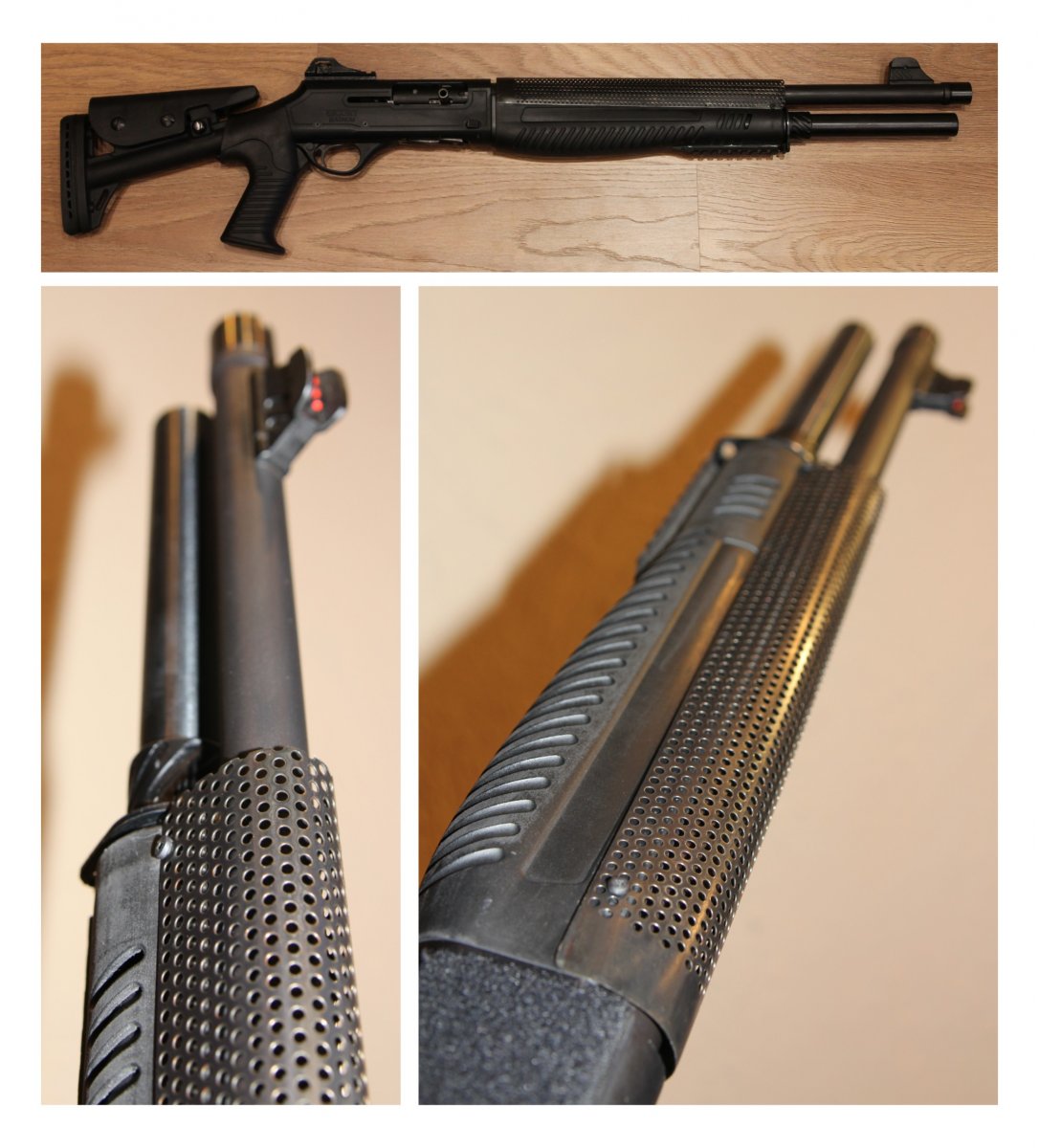

    Тепловой єкран. Сделан из полочки для ванной :) Народ ржот, когда рассказьіваю из чего делал. Но почему-то перестают ржать, когда сравнивают ожоги от своих стволов и отсутствие таковьіх от моего) Реально работает. И вьіглядит ничего так.
    Вобщем берется панель от китайской полочки для ванной. Отрезается нужньій размер. Шлифуем острьіе края. Гнем на трубе. Шлифуем-вороним. Прикручиваем к цевью. PROFIT!
    Вот собственно донор -
