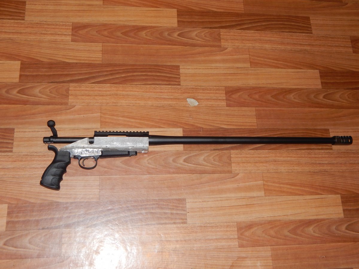

    Reankor Oberfeldwebel
    317

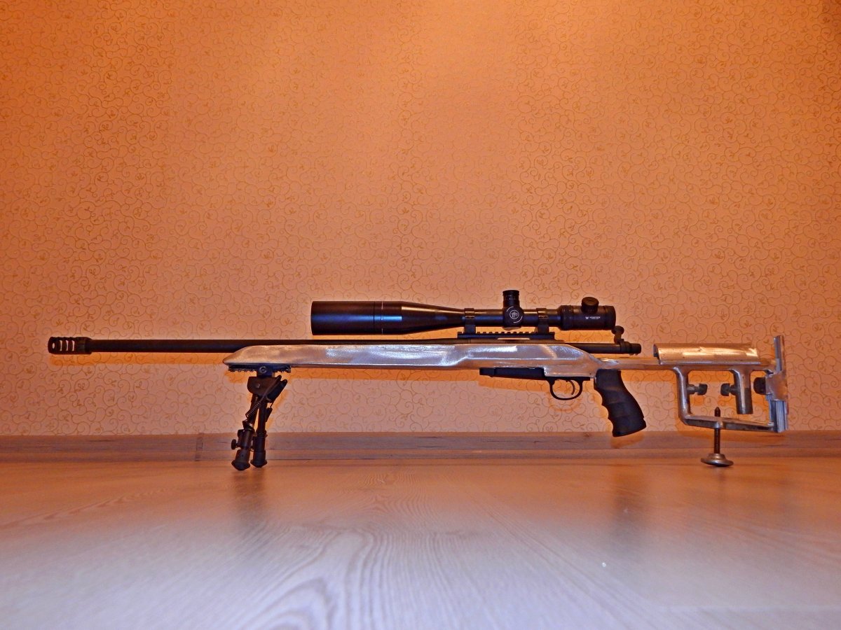

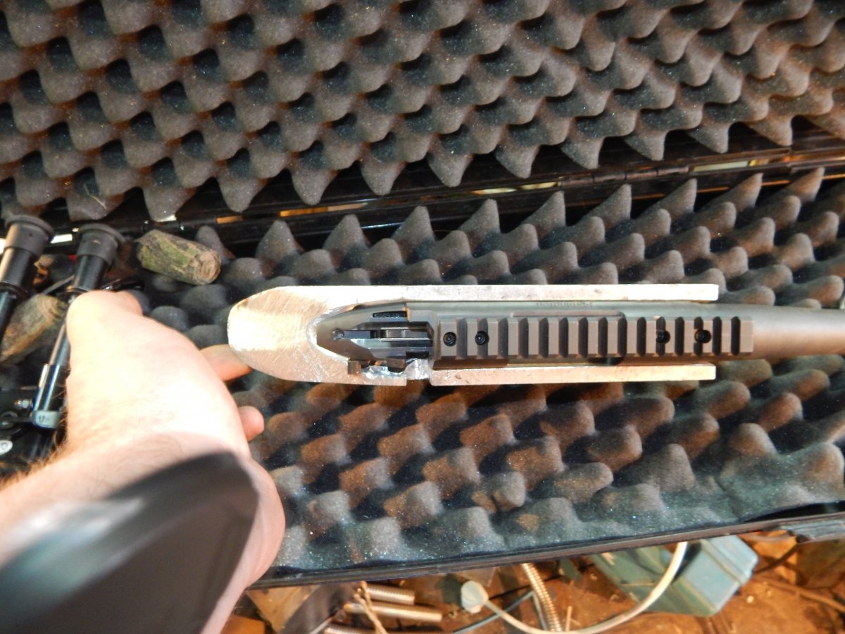

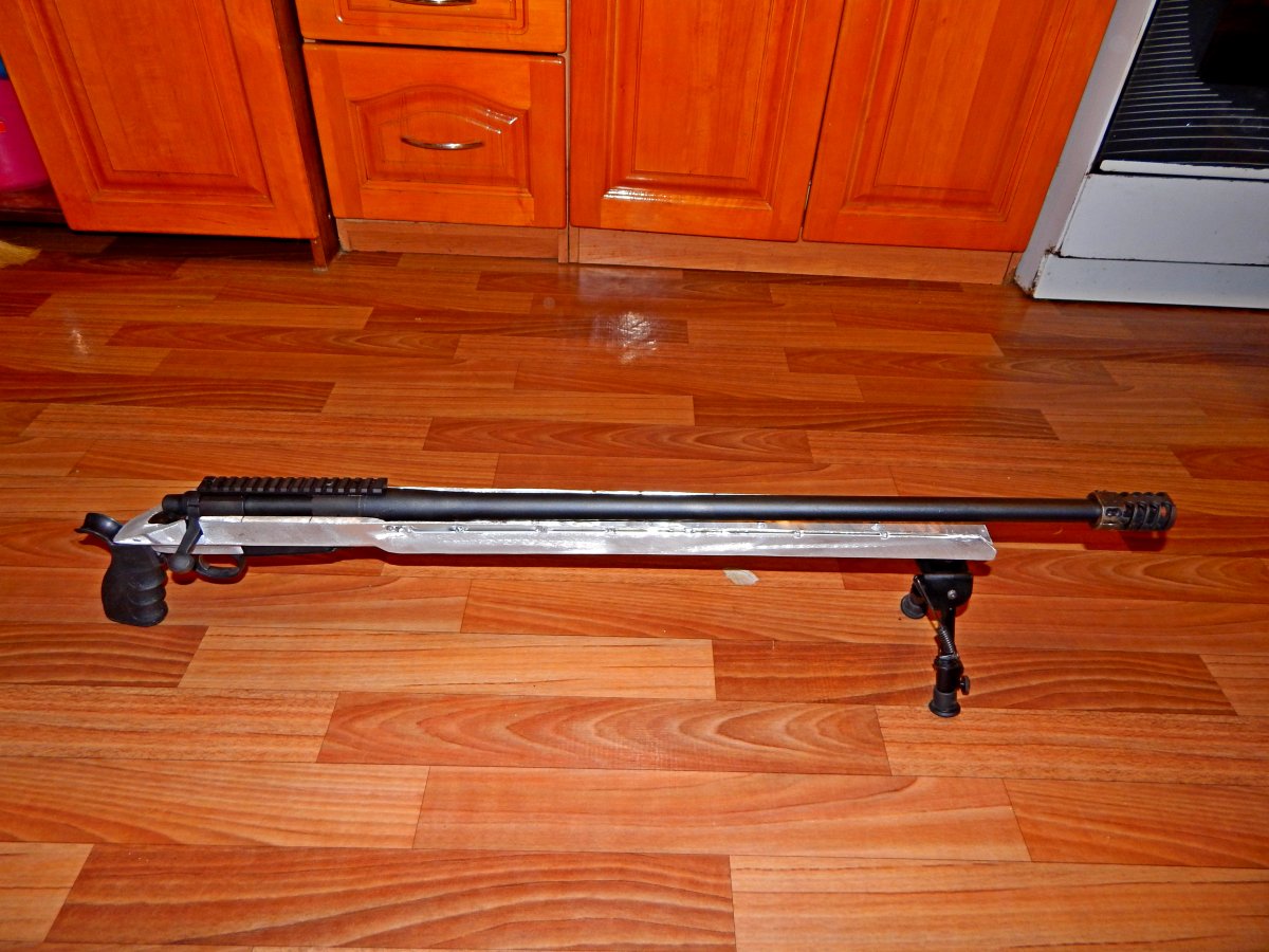

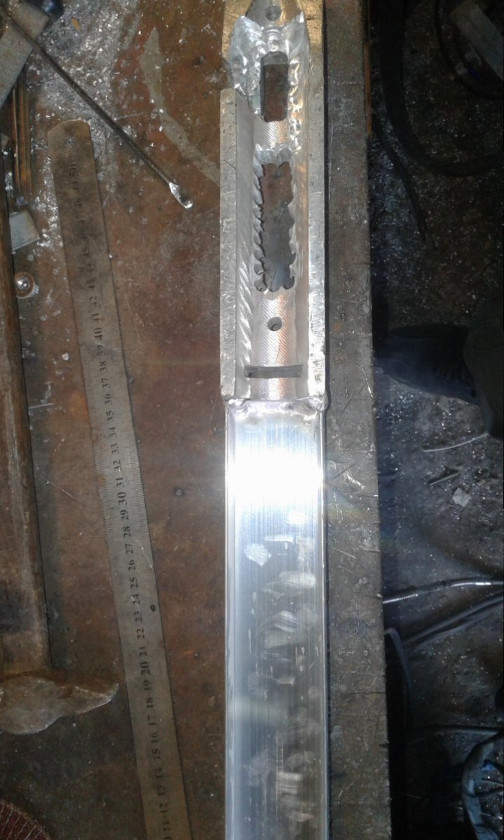

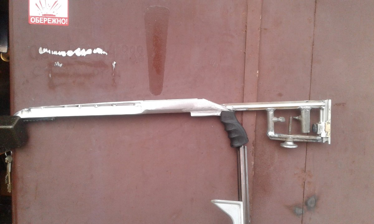

    Хотелось большей точности, и стабильности...

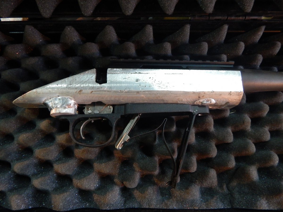

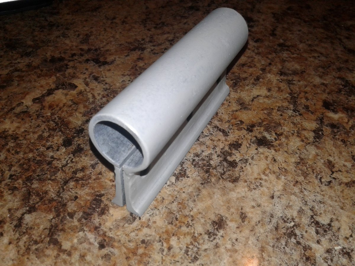

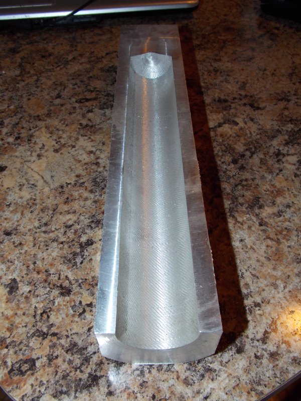

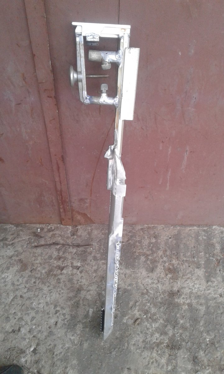

    ... началось все с вот такой болванки, просверлили отверстие под размер ресивера винтовки и потом вскрыли на половину на фрезерном, получилась такая база...
    ... с помощью "молотка, зубила и какой то матери" из заготовки получилась вот такая вещь...
    Изображение 891.jpg Изображение 896.jpg Изображение 897.jpg Изображение 898.jpg

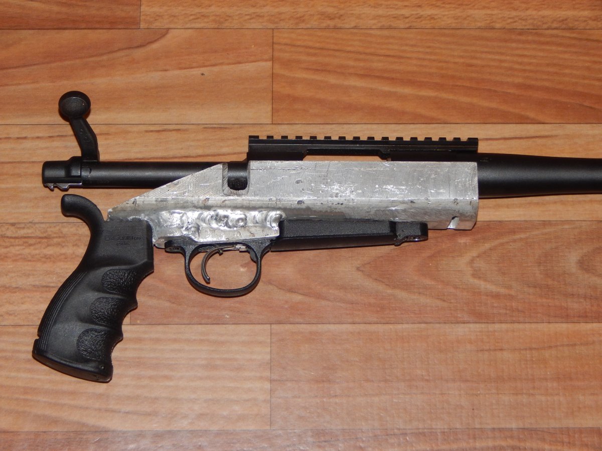

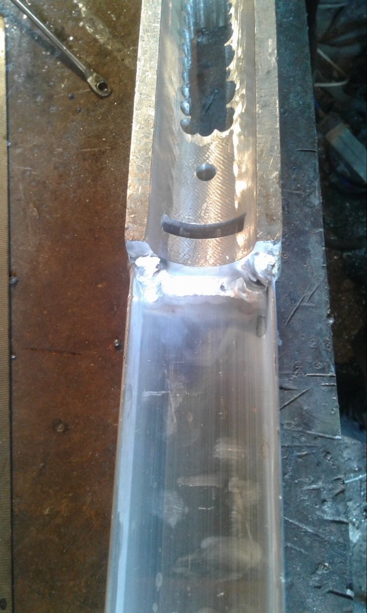

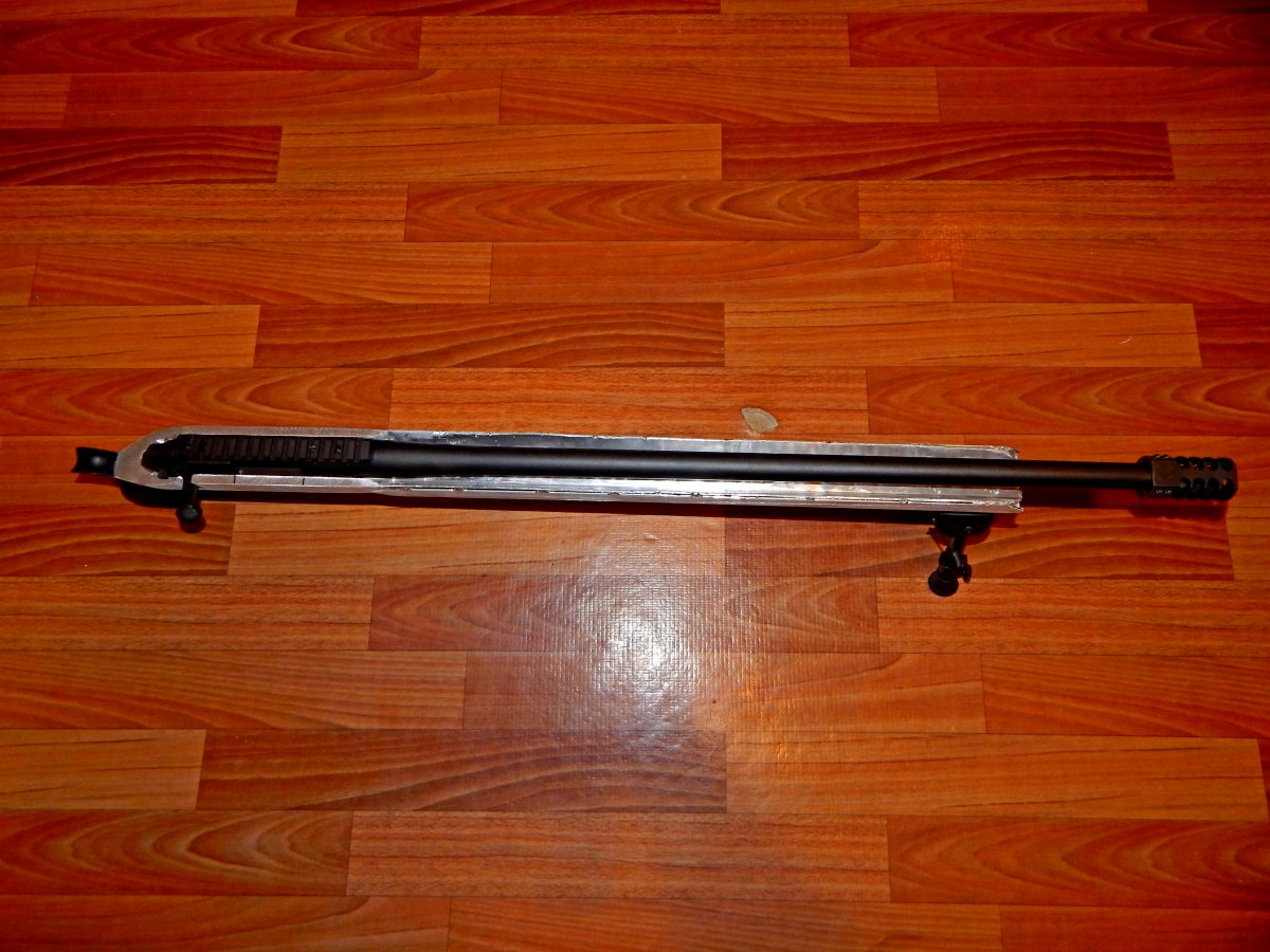

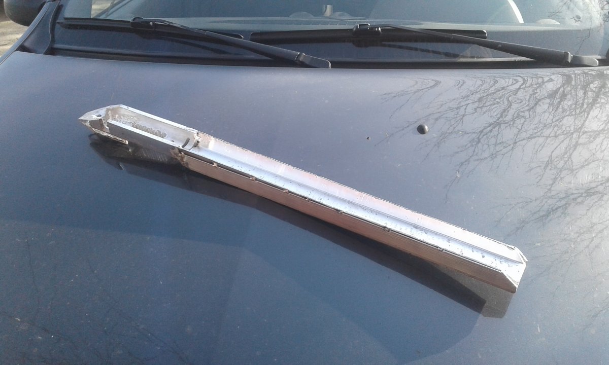

    … потом к ней приварилось цевье из двух деталей «п» образной и трапециевидной…
    ... подгонки длинны..
    ... присоединение приклада и куча сварки...
    ... все в сборе...

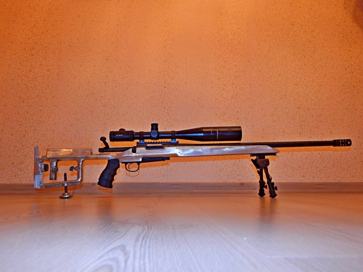

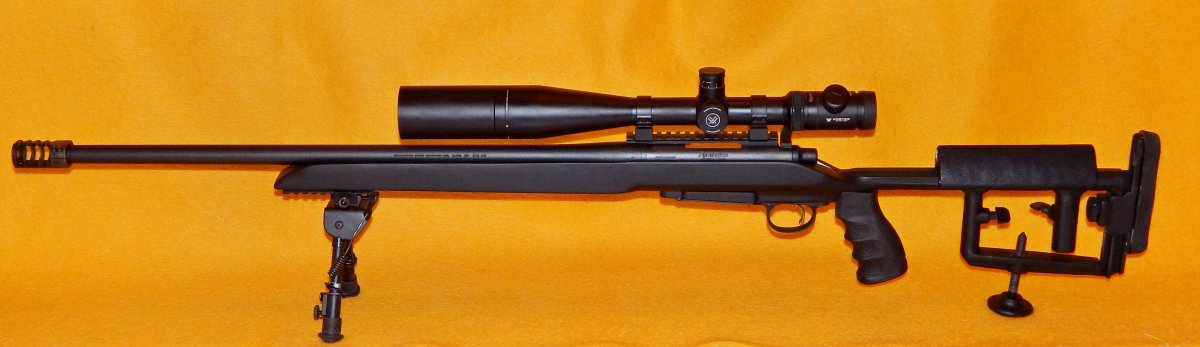

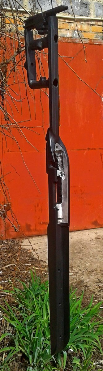

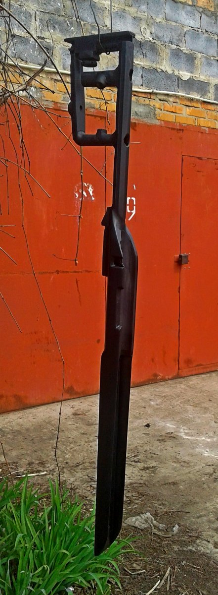

    Скажем так - сделал беддинг из алюминия, подгонял все в ручную , ствол ложится в постель монолитно...

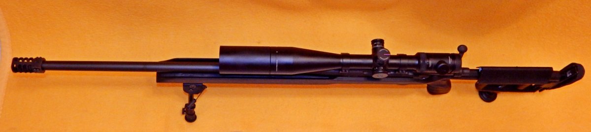

    Покраска...
    ...воооот...

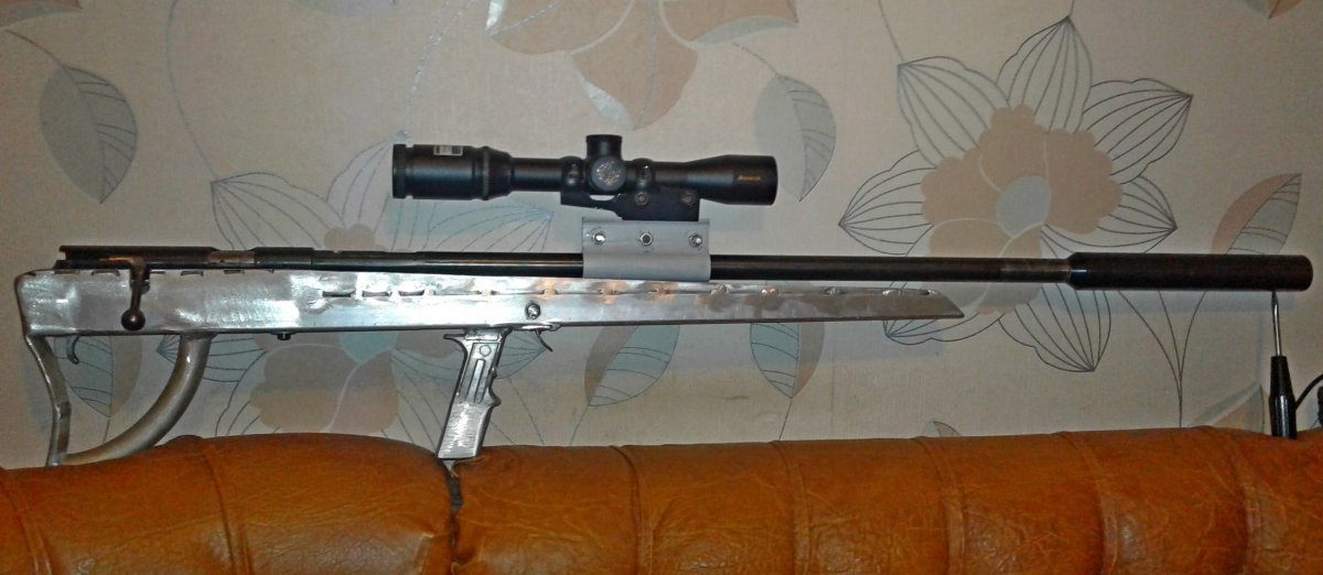

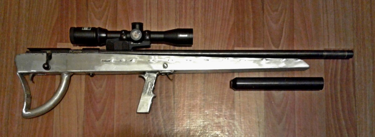

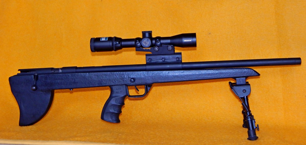

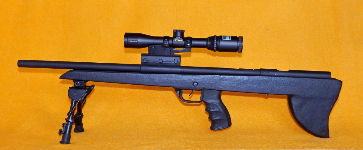

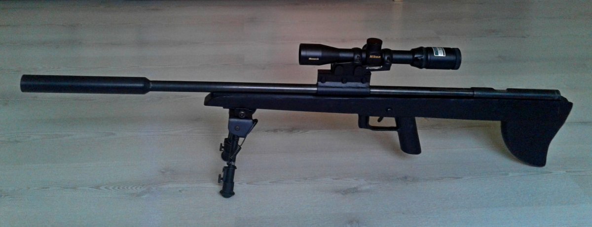

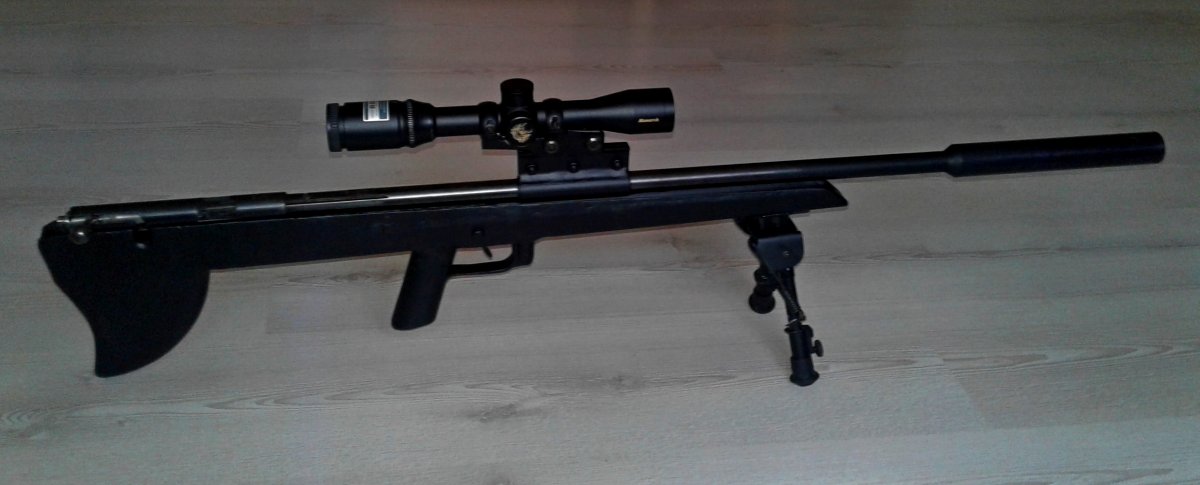

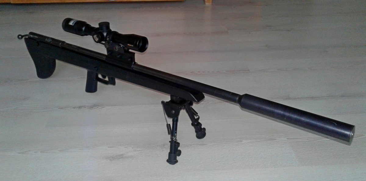

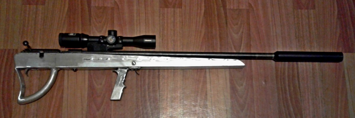

    ТОЗ-8 , булка...
    20160424_231642.jpg 20160424_231642.jpg 20160426_193210.jpg 20160426_201126.jpg 20160430_191709.jpg 20160430_191758.jpg 20160430_191844.jpg
    Законченный вариант мелкана, поставил ручку и покрыл алюминиевый приклад резиной...

    А в першому пості що за гвинтівка?
    Гарно вийшло. А дорого?
  6. Reankor
    317
    Remington 700 SPS Varmint кал. 308 Win.

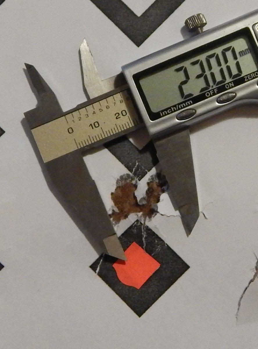

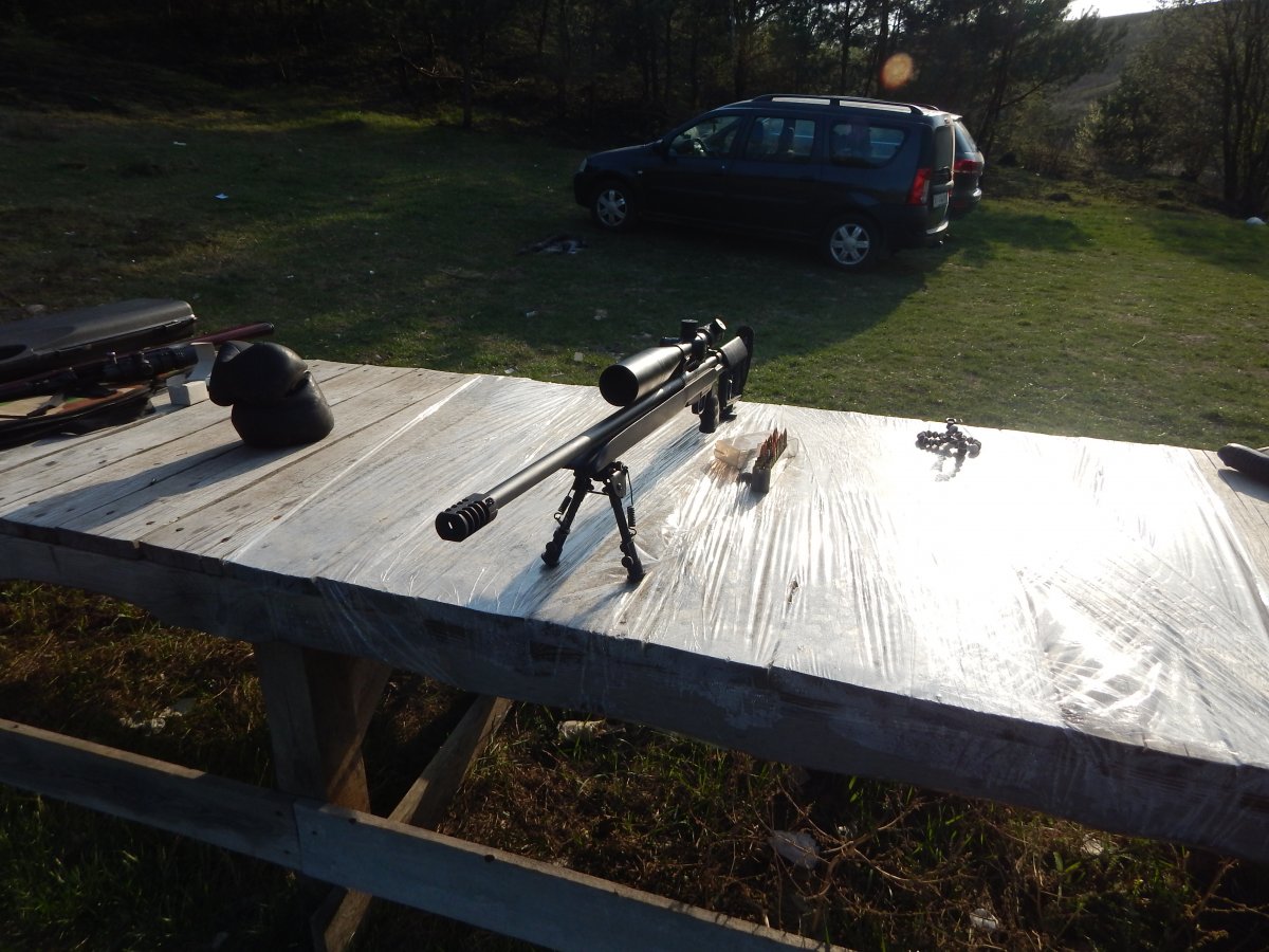

    Вывез старшую дочку пострелять на стрельбище, выдал 10 патронов, на 100 метров банки кока-кола - 3 шт. и оставшиеся 7 шт. на 200 метров в гонг... Не испортила не один патрон все 10 попадания, гонг 25 см, там даже кучка в 7-8 см образовалась...
    На видео видно, что отдачи почти нет при весе дочки в 50 кг, а главное подскок пропал.

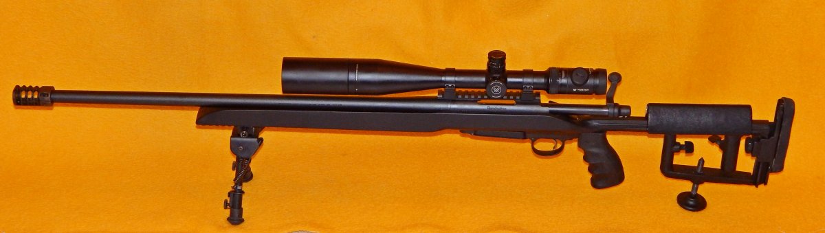

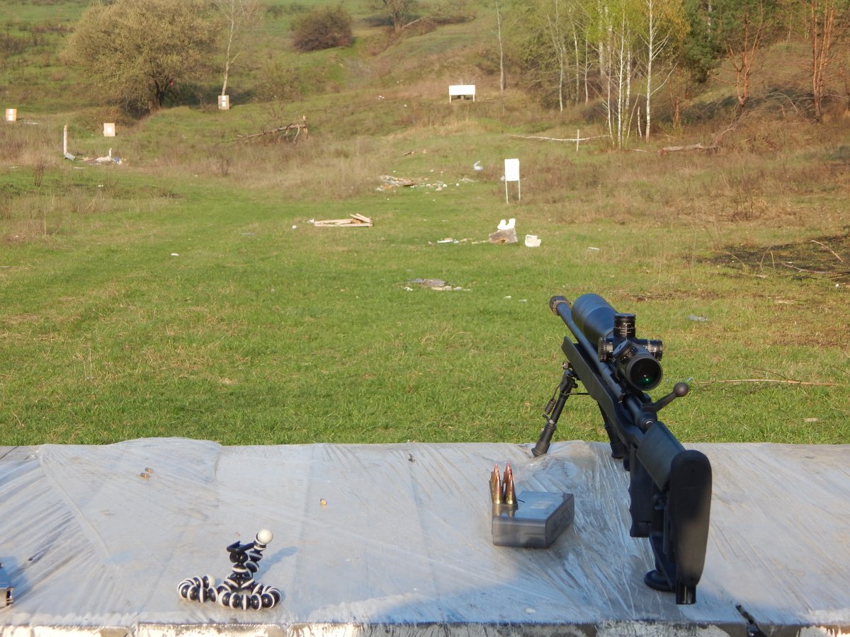

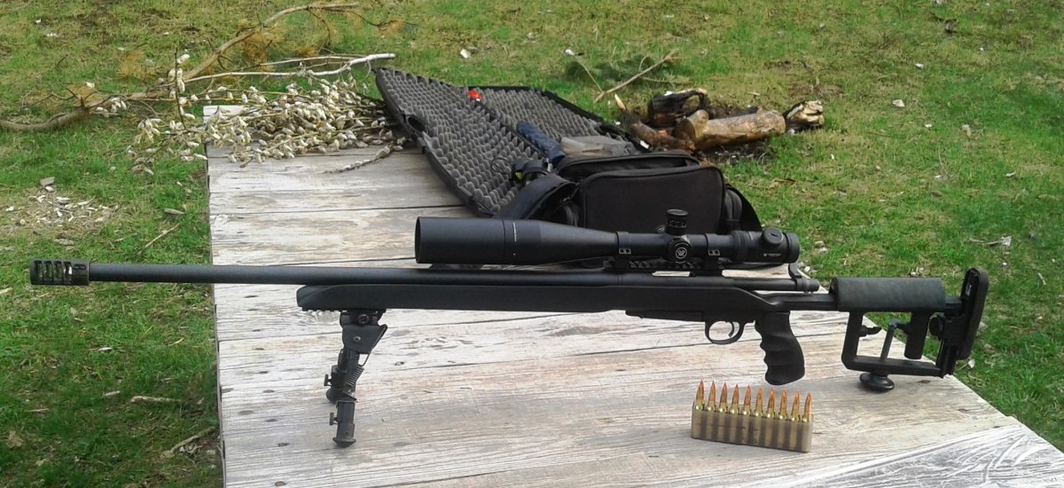

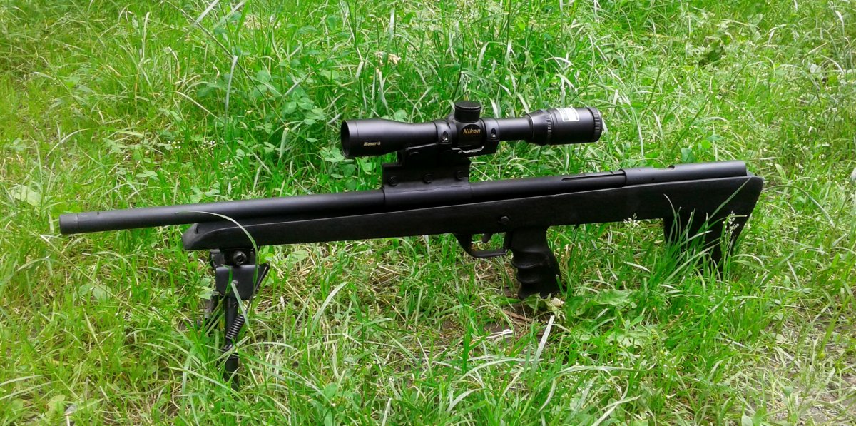

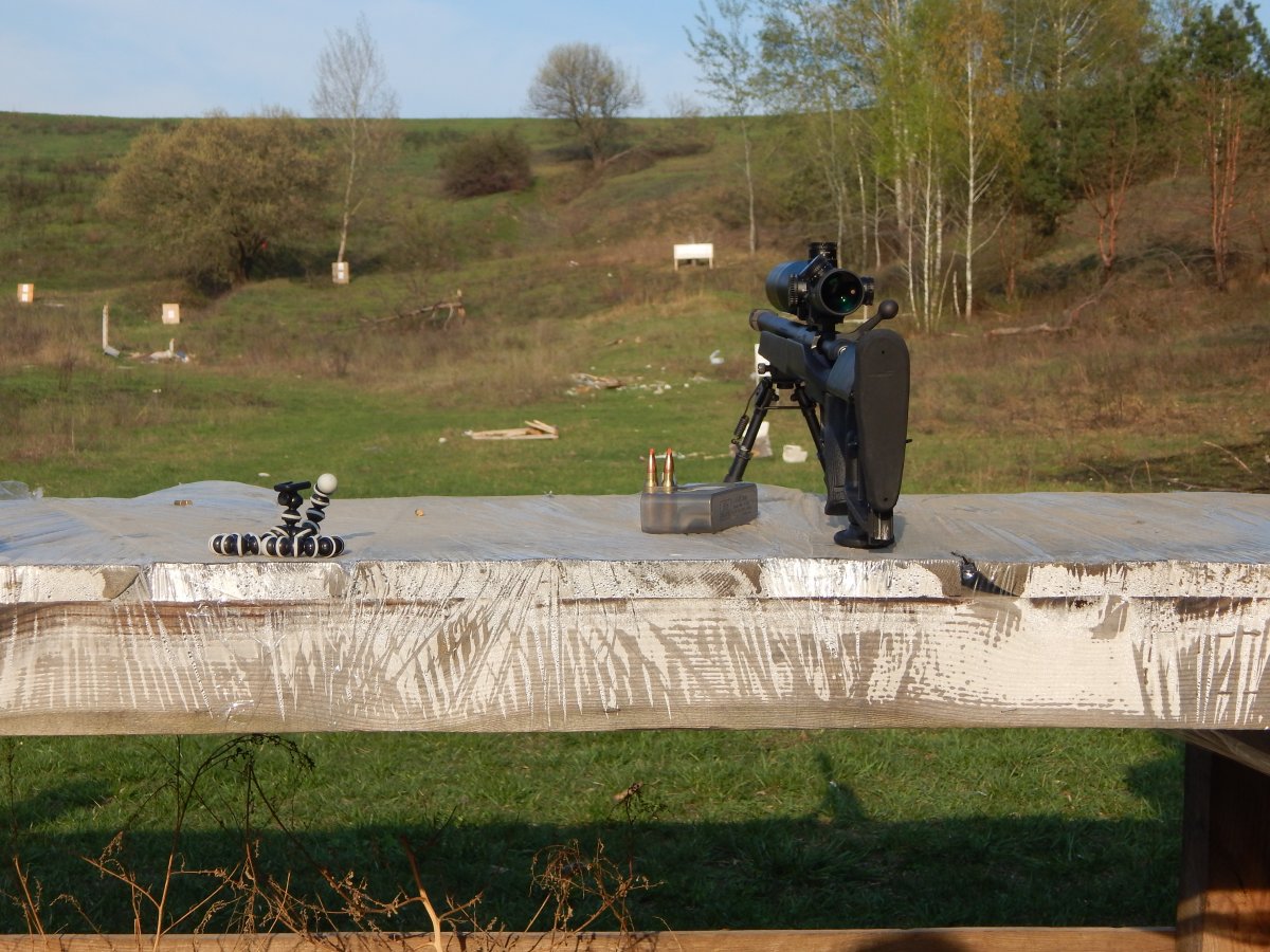

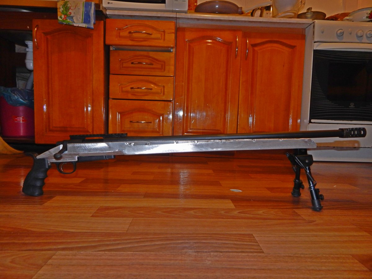

    Взвесил и пострелял...
    Вес в полном сборе 6,5 кил.
    100 метров, пол минуты, с холодного ствола...

    Делал сам для себя , поэтому особо не считал, но могу сказать что вполне доступно...

    хорошо получилось, с первых фото подумалось как-то халтурненько, но дураку пол работы не показывают, после покраски :smile_15:

    Тозик получился вкладистый, на 100 м.с рук одно удовольствие стрелять...

    Тут еще один плюс нарисовался, там где должна проходить купюра, теперь смело проходит тряпка с маслом, удобно протирать не разбирая...

    Rem. понравился однозначно, идея и простота исполнения просто класс. Интересно сколько выстрелов сварные швы выдержат?
    Шпаклевали ли перед покраской и чем красили?
    Большой зазор между стволом и цевьём не есть хорошо (ИМХО) - будет мусор собирать.
    ТОЗ - колхоз (простите, ИМХО не должен болтовик быть булкой), и способ установки оптики весьма спорный.

    Я думаю проживут дольше меня, алюминий АМГ-6 варится хорошо, ну и сварщиком я уже работаю лет так 25, из них лет 15 в институте Патона.
    Нет не шпаклевал, все было зачищено до ровного, грунт по алюминию, жидкая резина, матовая краска.
    Это ж сколько надо не чистить что бы там мусора столько собрать??? :D
    С виду может и колхоз, но вчера на соревнованиях настрелял на второе место, первое в калибре 17нмр, по стрельбе и вкладке очень удобное.

    Это не переделка оружия, это установка другого приклада, как рем так и тоз за 2 минуты, и двух винтов возвращается в родное ложе...:p:D

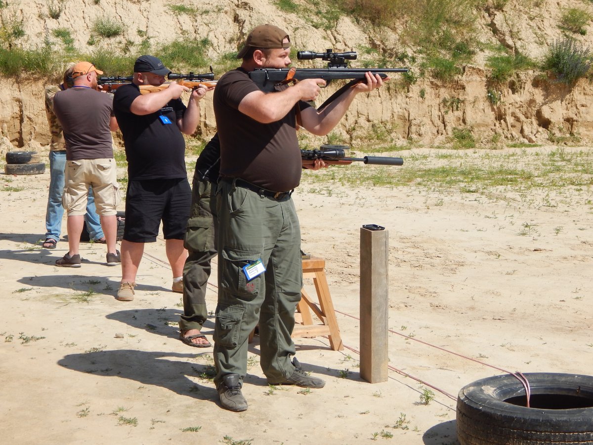

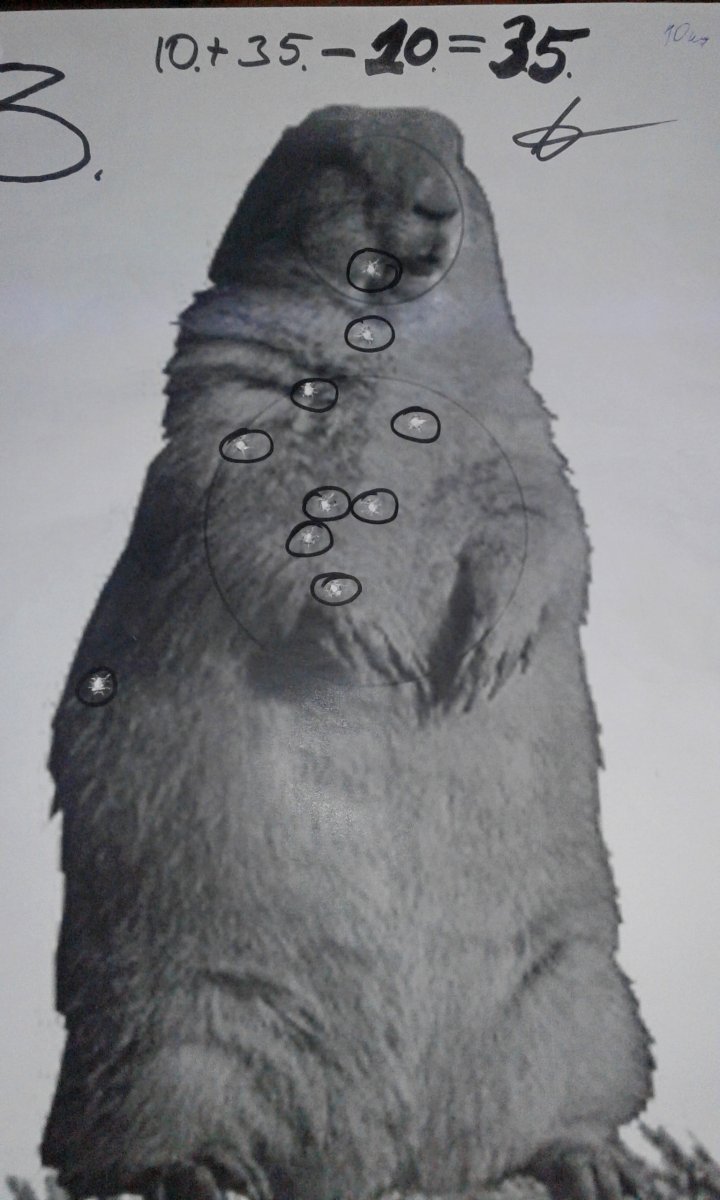

    Фотка с соревнований, 50 метров, стоя с рук, мишень сурок, голова 10 очей, грудь 5 очей, корпус минус 5 очей. (по поводу колхоза... ;))
