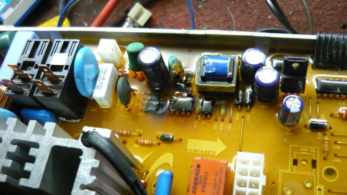

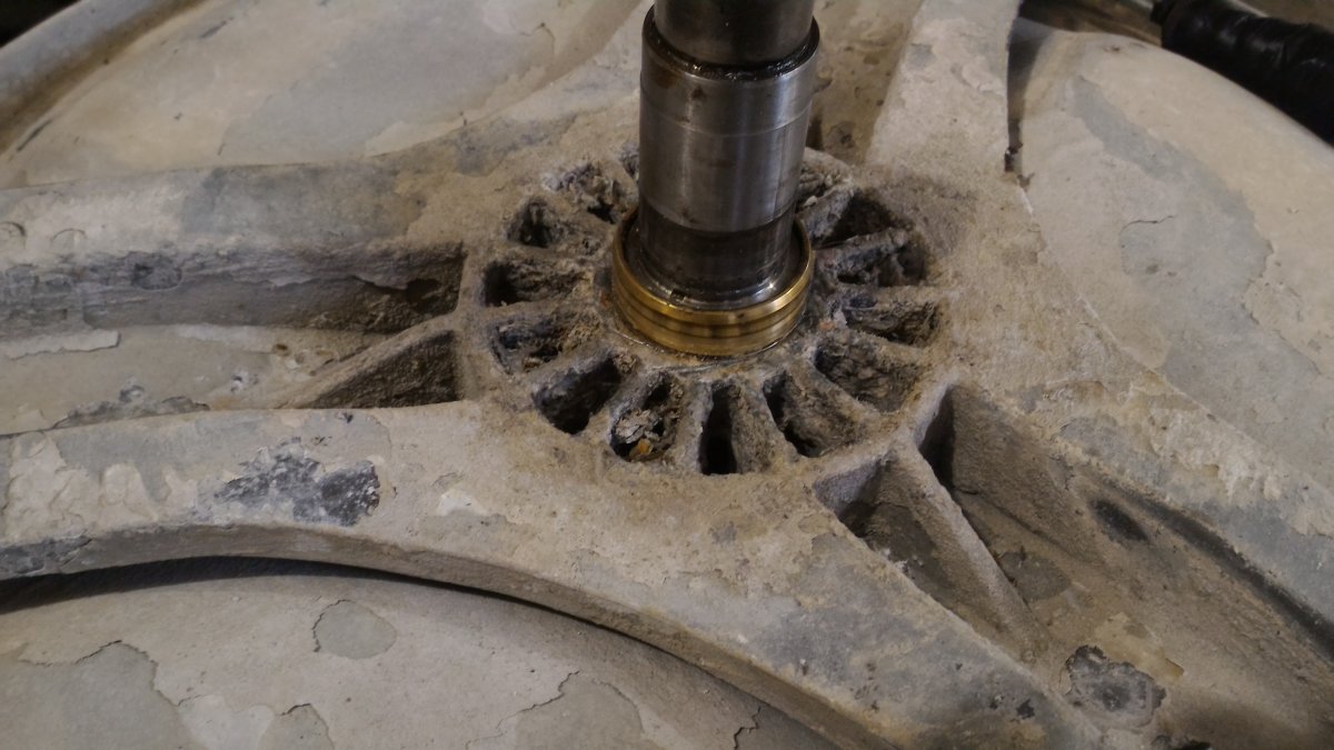

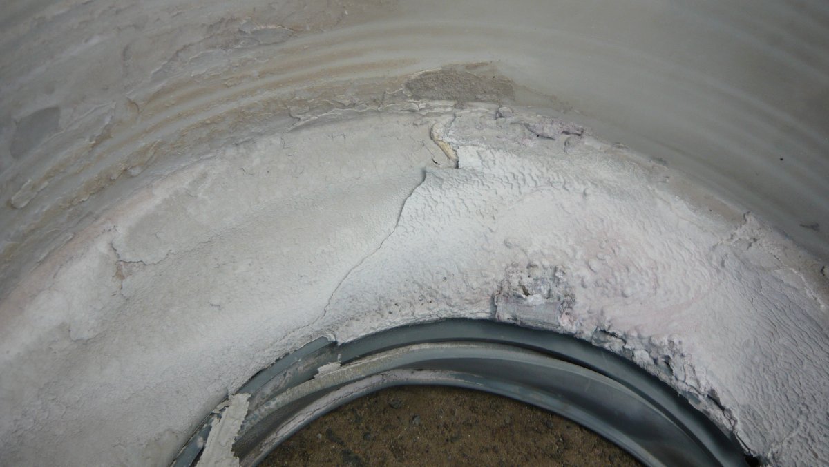

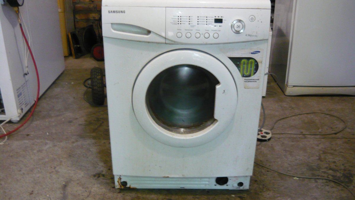

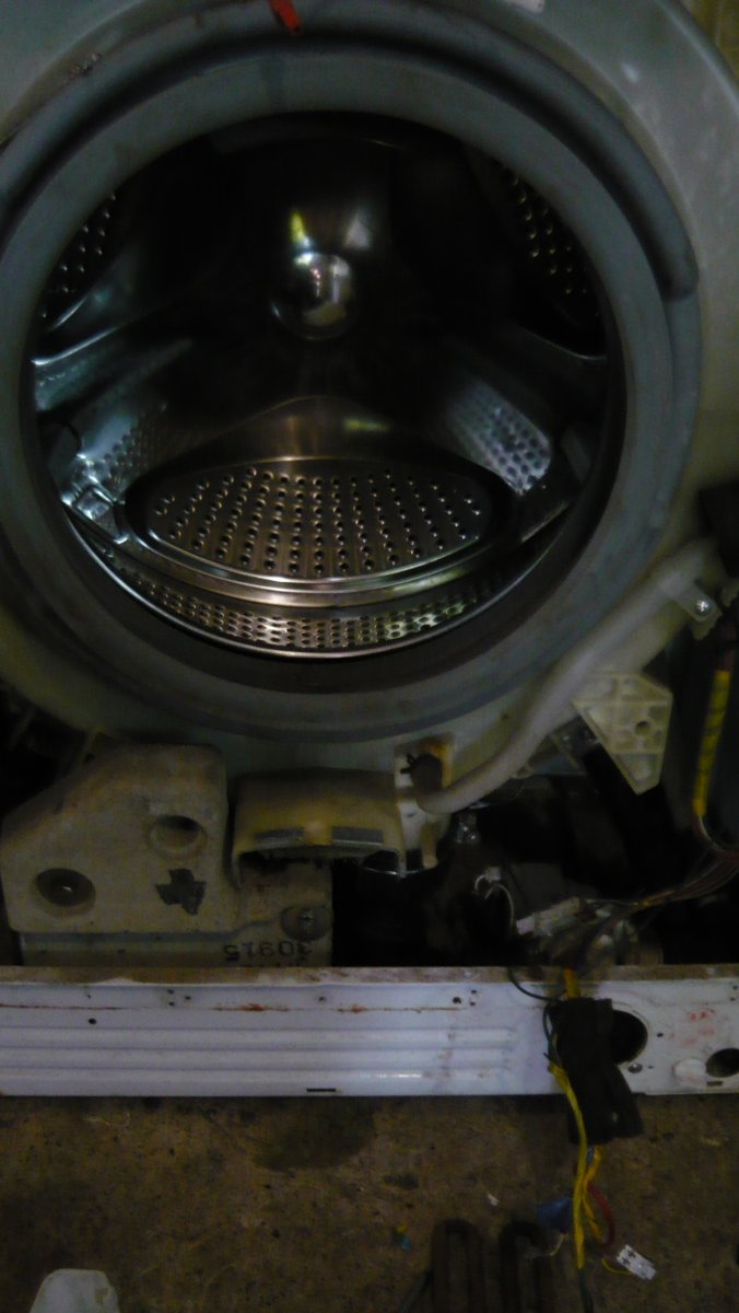

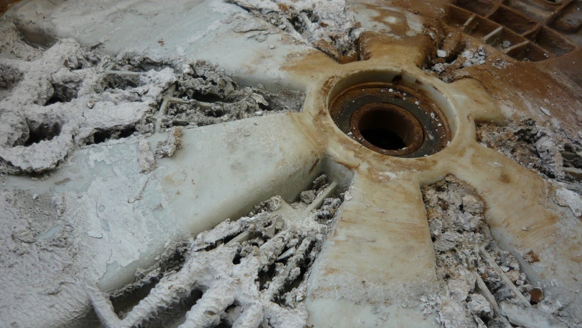

    :beer:привезли машинку на ремонт, Самсунг, 9 років відпрацювала, грязна що піпець, помпа з покупки і нечистилась, тен пробитий( каогон, лімону кислоту сипали немєряно:smile_6:.Трішки замочив моючим,бо духан стоїть та буду ремонтувать.
    Питаю клієнтку, ви посуду дома миєте---Да, а ванну чи душову.. Да... а чому машинку немиєте?...:rolleyes:....ну так вонаж внутрі чиста! миж калгон і лимонку сипимо:beer:

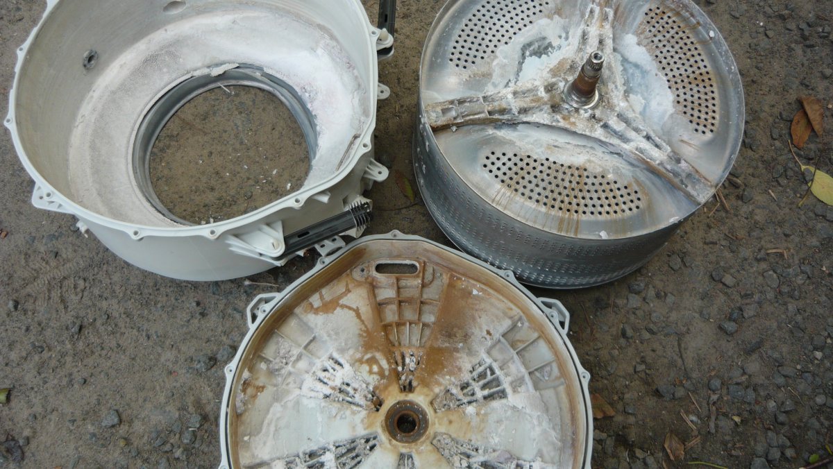

    а нічим :beer: люба хімія змиє все що зверху, а той накип що реально вївся ні.:beer: Лімона кислота то мертвому припарка, тен уходить на ура. Є хімія для пралок , більш менш Профессиональное средство "Clean & Care Box" хоча на вкус та сама лімона
    кислота, тільки за іншу ціну.
    Купуйте жидкий порошок і все, все від води залежить, якщо жостка то пофінг всі калгони і малгони.В полтавській області вода більш менш, зате алюмінєві опори барабана розїда на раз

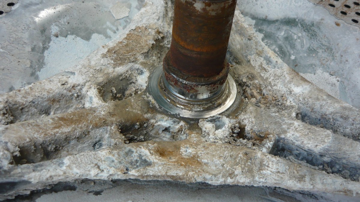

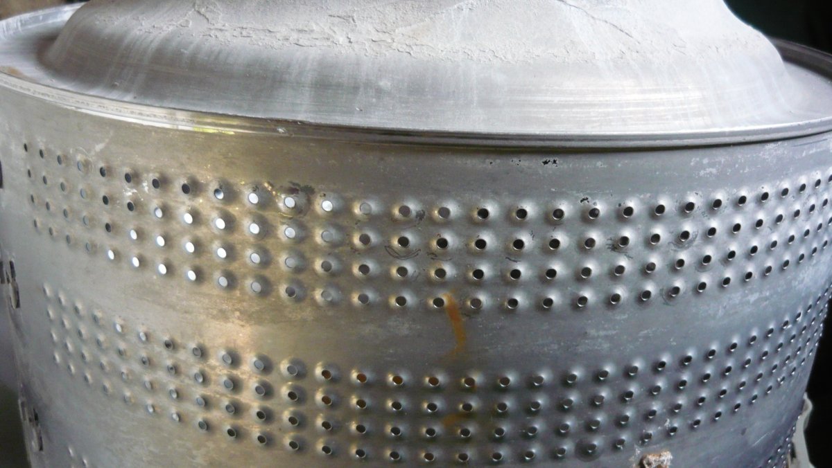

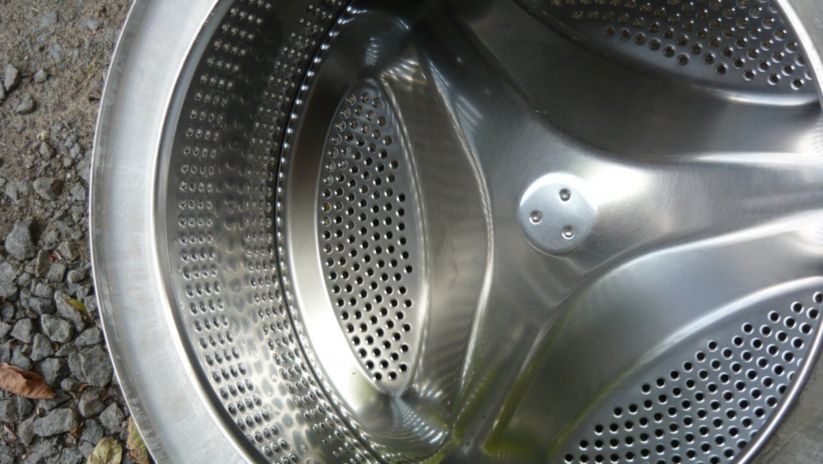

    ось сипали і калгони і лимонкою чистили і ще х. зна якою хреню, бак внутрі блистить і зверху , неспорю!, :beer: убили барабан повність, ремонту за 3.т. грн .....
    А одного разу привезли машинку, спочатку думав що барабан якийсь нового типу, темний а не блискучий, вияснилось що сусідка посовітувала накип :smile_6::smile_6::smile_6: електролітом чистить!! короч машинкі повний п. бахнув тен і весь електроліт на мотор , катушки коротнули модулю і п. прийшов.:smile_12:

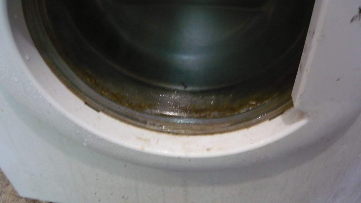

  16. alexapi
    alexapi Stabsfeldwebel
    753

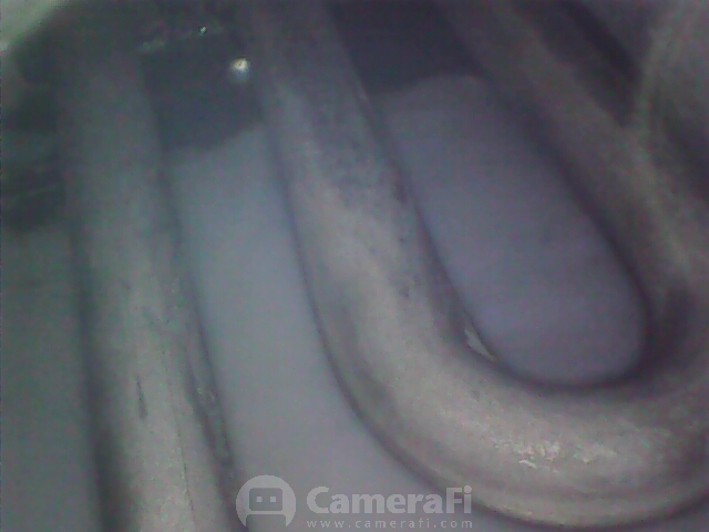

    А що за картріджи від накипу?
    Користуемось тільки рідкими миючими для прання.
    Машинка нібито у непоганому стані, хоча їй вже більш 10 років, але накип боюсь що має місто бути.

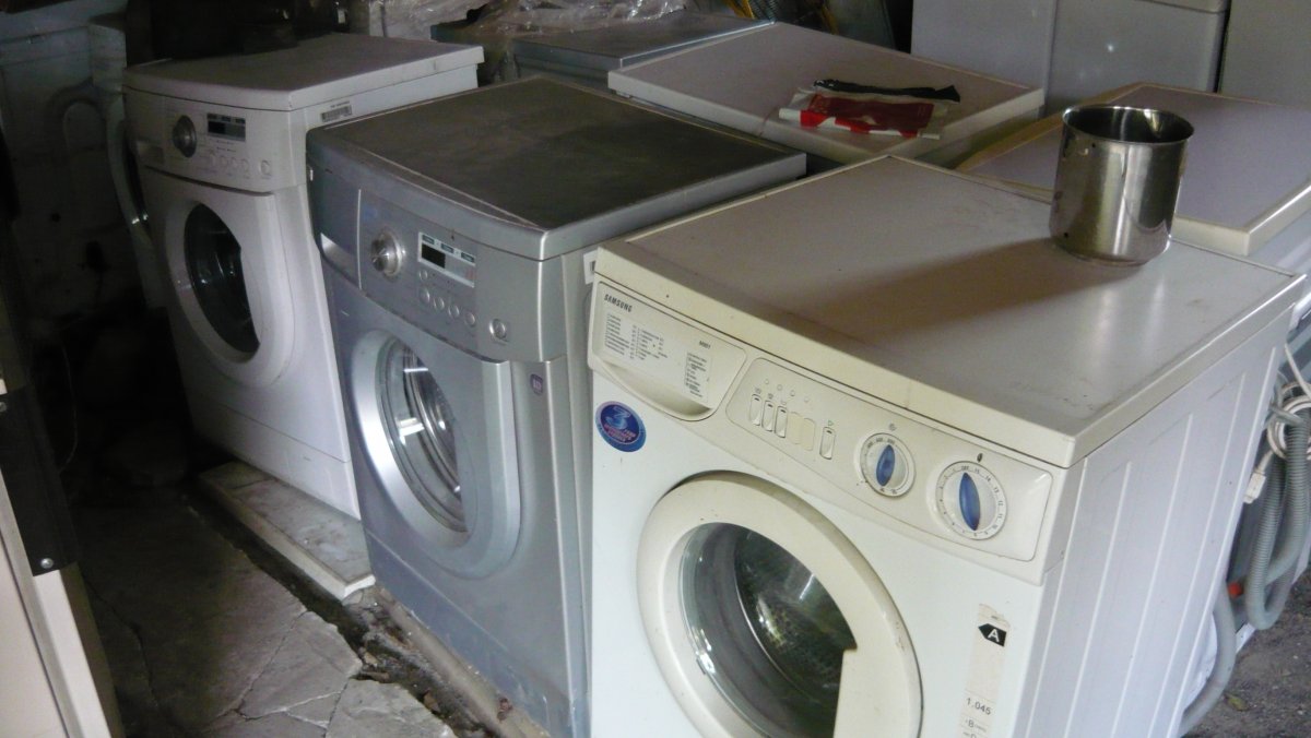

    занедорого напродать є ена кількість машинок:beer: також внутрішні барабани на мангальчик.:beer:

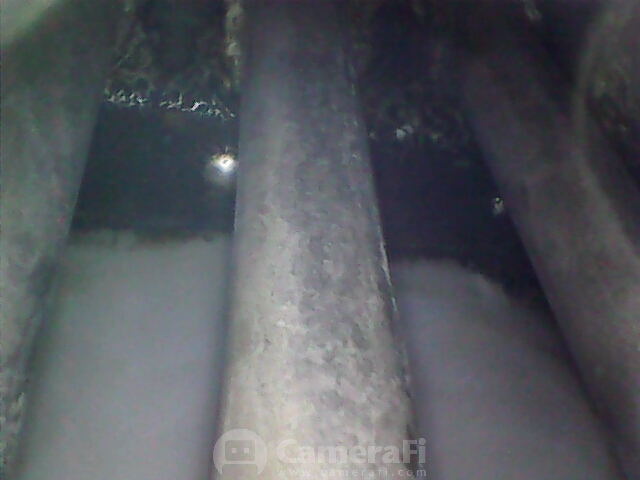

  19. alexapi
    753
    Дякую за відповідь!

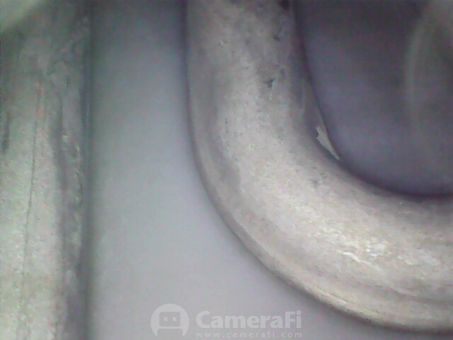

    Згадав, що маю китайський бороскоп, поліз до тенів :)

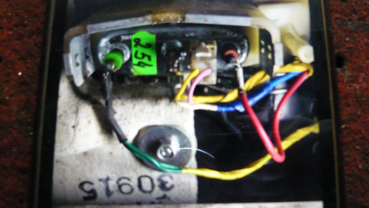

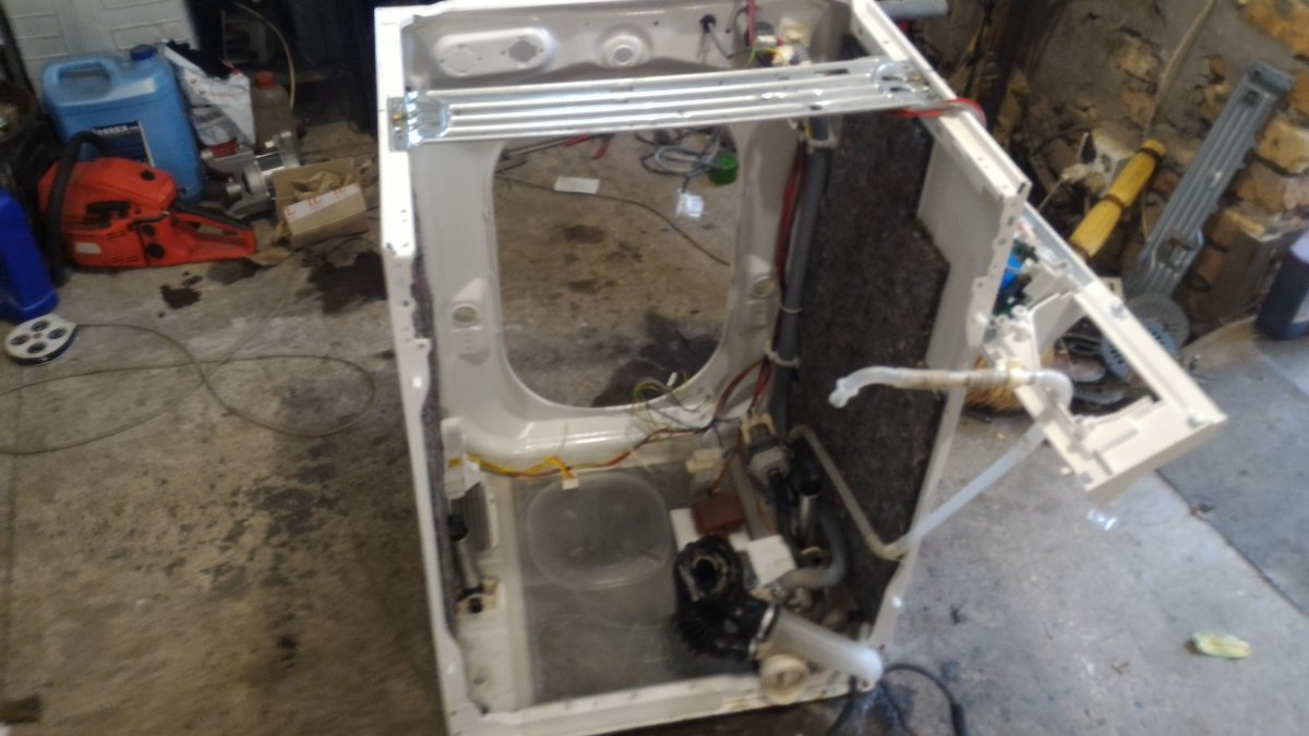

    епопея незакінчилась :D поміняв помпу, дійшов до модуля потім до тена. Клеми на тені поставлені по феншую, маса на клему тена, фаза на масу і друга фаза на тен :smile_6: дзвоню клієнту, кажу хто тен то ставив,..Я.. сфоткав та відправив по вайберу його ставку :smile_8:
    Пішов модуля робити.:beer:

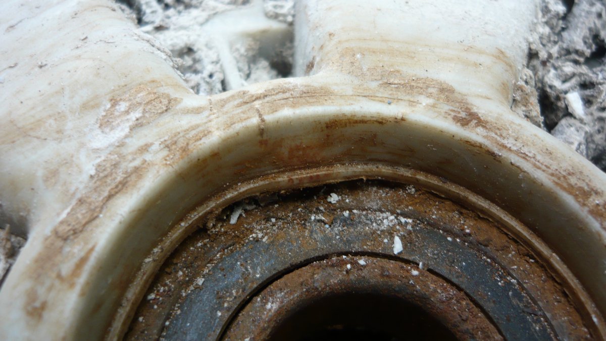

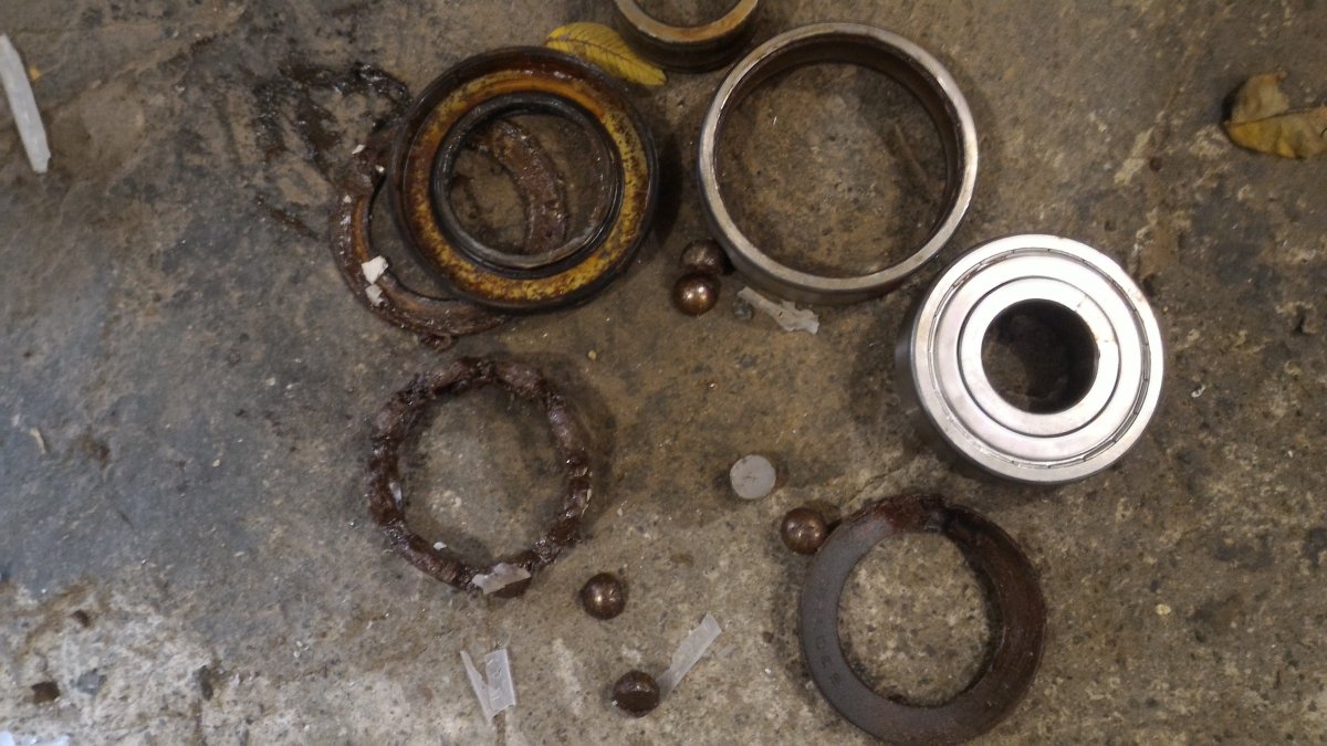

    Ще один девайс АЕГ з Германії, , миряни самі робили, втулку виточили то добре :beer: посадили на гарячу теж гут, от чому бортик більший зробили х.з.Підшипники вирішили економить, внут китай за 50 грн, зовнішній старий скф, сальнік теж економія, просто пружинку зжали і :smile_6: напхали солідолу! отакоєот, на 6 місяців хватило, правда казали що гуркотіть вже через місяць почала:beer:
    по ходу сезон відкрився:beer: хоч кредит погасю чи мо ціни піднять щоб діло швидше пішло?
    а як у вашому регіоні з цінами?:beer:
