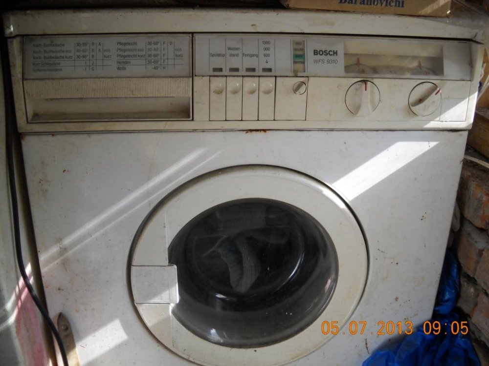

    Ну у меня в мастерской Бош 1980 года , ниче работает, и еще 20 лет проработает,но не новый Бош 2012 г выпуска:D невытянет так.
    Модуль до ЛЖ 650 грн, Електролюкс 900 грн, Горенье обше космос старт с 1500 так же как и Бош.

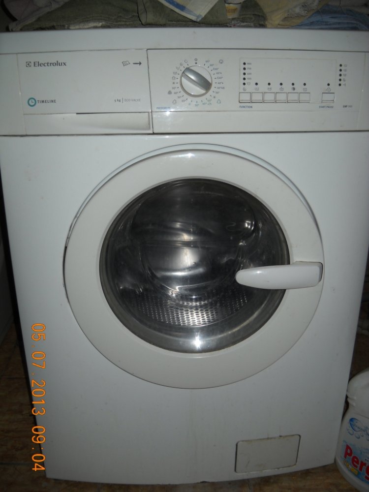

    Влага на модуль может попасть если потоп будет:D, выгорают ножки да, ибо тен на 90С ставят, перепад напряжений(невынута вылка)Спросите у жены когда она последний раз в машинке помпу чистила?а сеточку ввода воды? а протирала машинку влажной губкой? а белье перед стиркой сважывала или на глаз?
    У меня тож Електролюкс, но ето непоказатель.:p DSCN0606.JPG старичек Бош DSCN0607.JPG

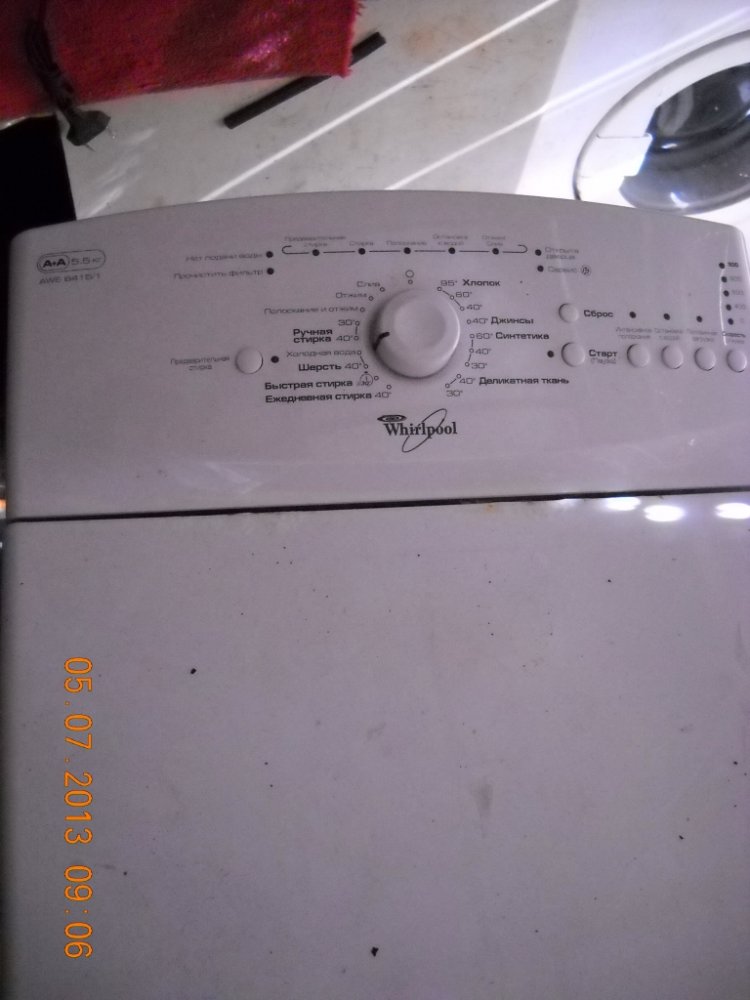

    Выбор: ЛЖ , Вирпул 6415, 7415.(верхняя загр). DSCN0608.JPG хотя на вкус и цвет товарищей нет. Берите супругу в магазин пускай выбирает.:smile_12:
    Можете еще : Бико(Самсунг), Ардо, Минск-Атлант(тотже Вирпул)

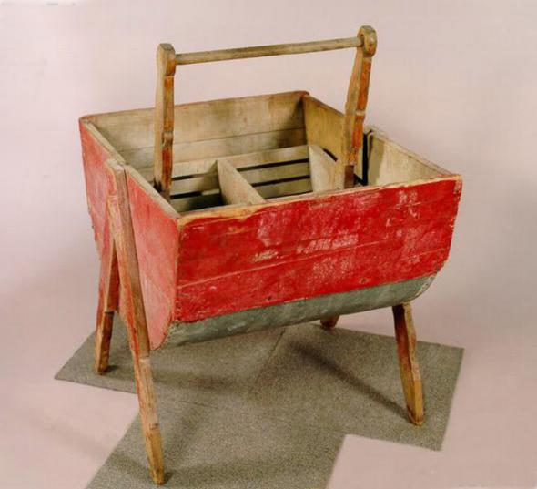

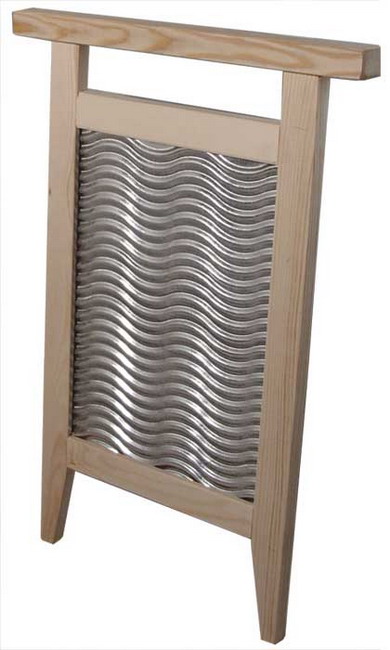

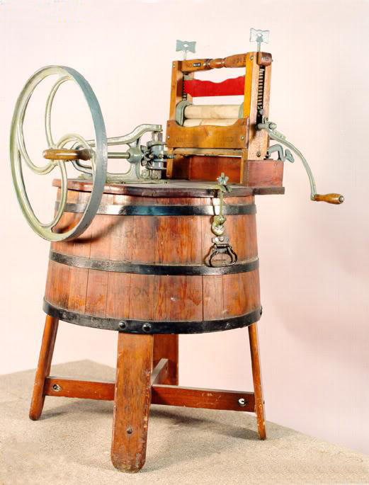

    Буду оригинальным - не люблю барабанные машины, размазывающие грязь в мизерном количестве воды. Предпочитаю активаторные. Правда, они сейчас встречаются крайне редко. да, там нет программ и электроники, а только активаторный бак и центрифуга. Зато я насмотрелся на пожелтевшее бельё и скатанные махровые и прочие пушистые вещи после "барабана". Ну и что, что перекладывать стирку в центрифугу приходится вручную, а воду для полоскания менять "на глаз" - зато ничего не сломается, а вещи радуют свежестью. Предыдущая моя машина отработала 7 лет. Прошлой зимой взял такую же арка -"Сатурн". естественно, Китай и "пластмаска". Но свои 800грн. отрабатывает с лихвой.

    несогласен, барабаная стирка на порядок выше активаторной! 50d29ca5ee6060c2c7e301ba36e_prev.jpg 60d3e0ff7bf0bc3bacec0a6a1d8.jpg
