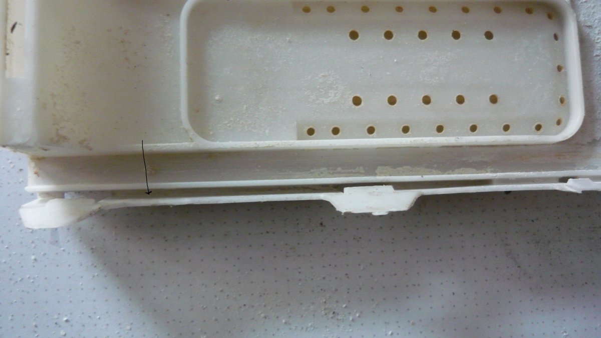

    Закрыл кран подачи на половину - всеравно течет. От гадюка !

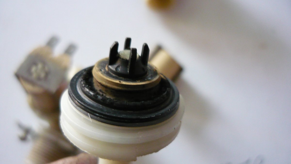

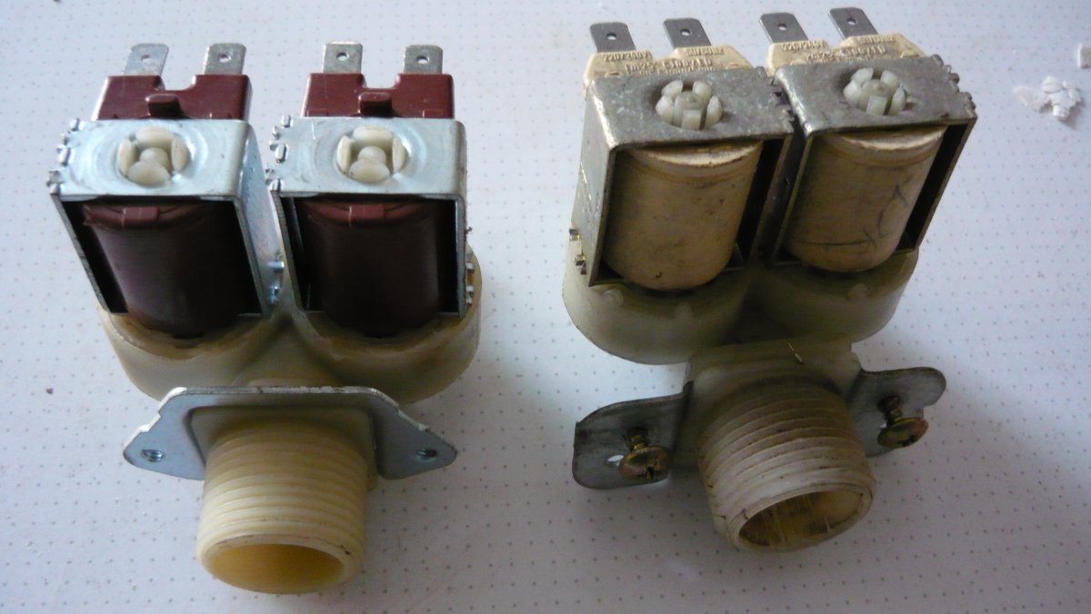

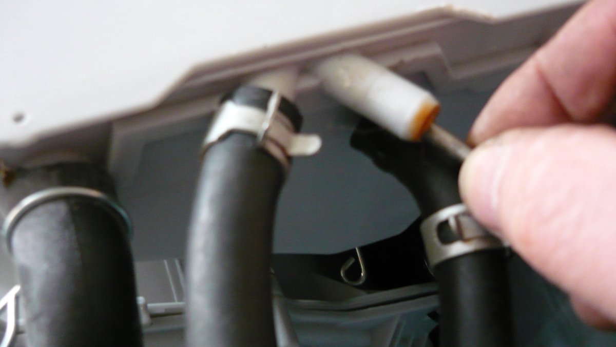

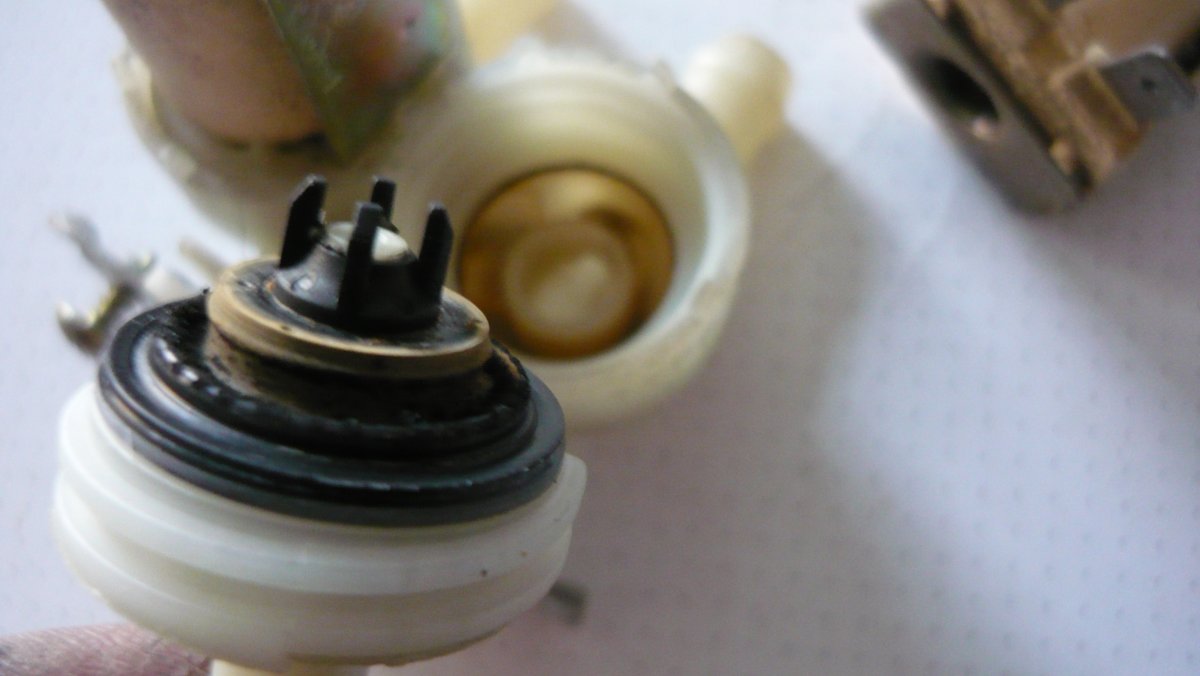

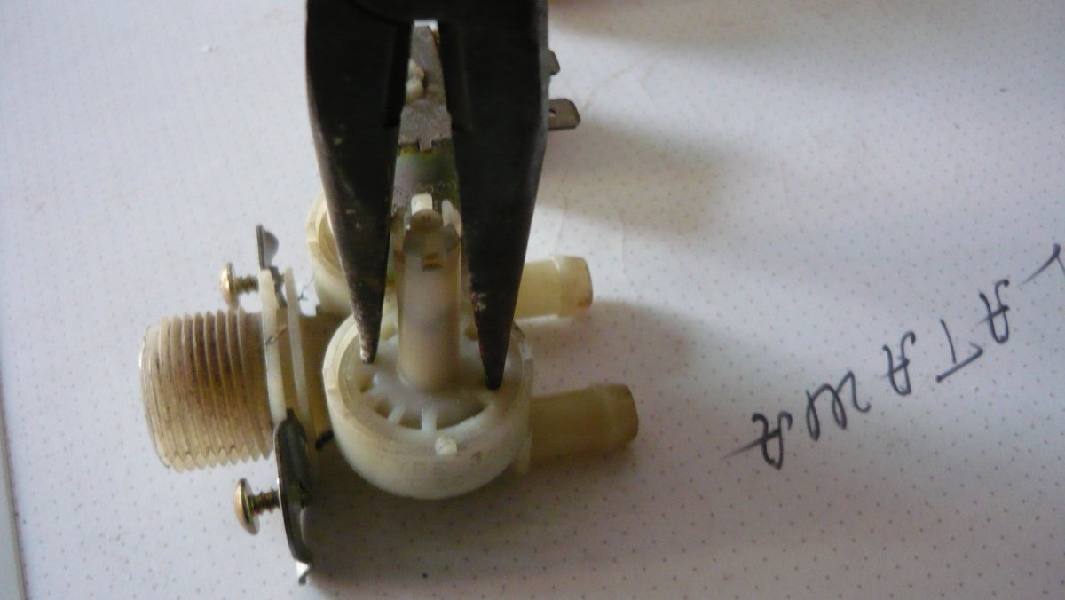

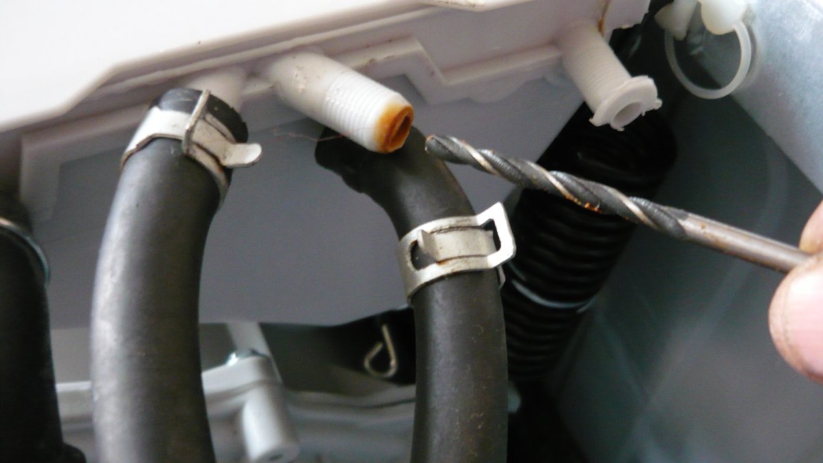

    Фільтр стоїть соляний на воду? якщо да то маленькі крупинки на манжеті запірного клапана. Можна почистити і все буде гут, або витягуй сеточку, промий, налий в неї миючого вставляй , включай машинку, і так декілька разів, шанс є але невеликий.Краще клапани розібрать і зубною щіткою помить.
    p/s тільки викручуйте не плискогубцями а утіками, там пази є.

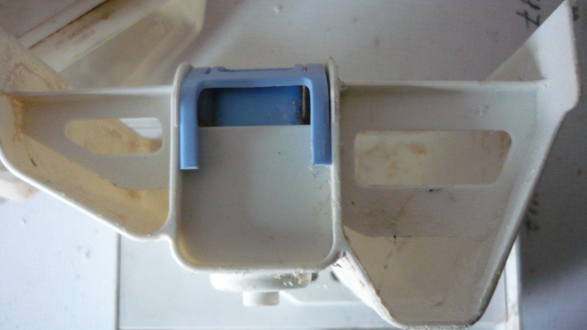

    "Болячка" ЛыЖ. Когда набирается вода чуть выдвиньте загрузочный лоток и увидите, что из передних отверстий вода будет бить прямо вперед. Пока машинка новая ничего страшного, но когда вследствие выработки появляется щель между лотком и корпусом начинается "Йой!". Снимите крышку машинки и верх бункера и посмотрите на отверстия для воды. Бывает они заростают солями и их нужно прочистить, но обычно причина в том, что передние отверстия расположены под углом. Их или глушат или рассверливают что бы вода текла прямо вниз. Ну и желательно так же уменьшить напор воды.
    Здесь дедушка "очумелые ручки" рассказывает как победить течь:
    но обычно это на какое то время или вообще проблему не решает.
    З.Ы. Товарищ один в старенькой ЛыЖы вообще кардинально решил это дело. Пользуется только жидким моющим, прямо от клапанов бросил шланги прямо в патрубок от дозатора в барабан :). Мож и не кузяво, но дешево и сердито.

    Причина не в дозаторі, причина в забивані патрубків. напор змінюється води, порошок зараз 80% соди остальне хімія, коксується , порошок незмивається от вода йде малим опором.

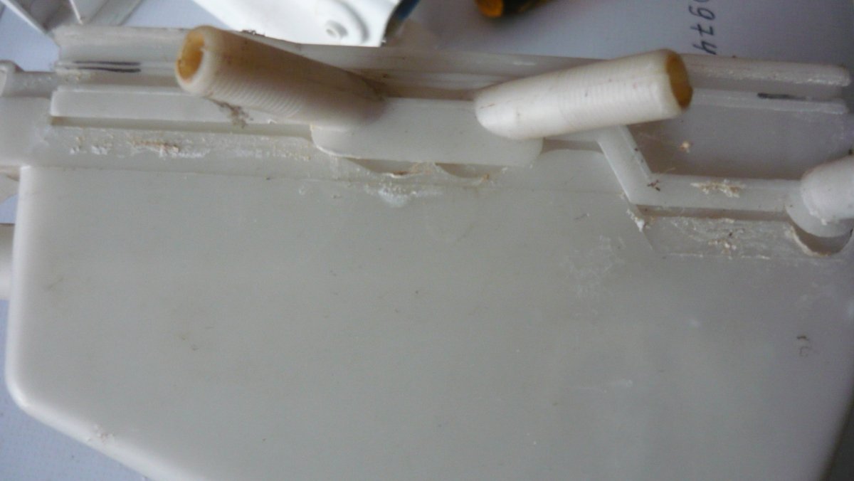

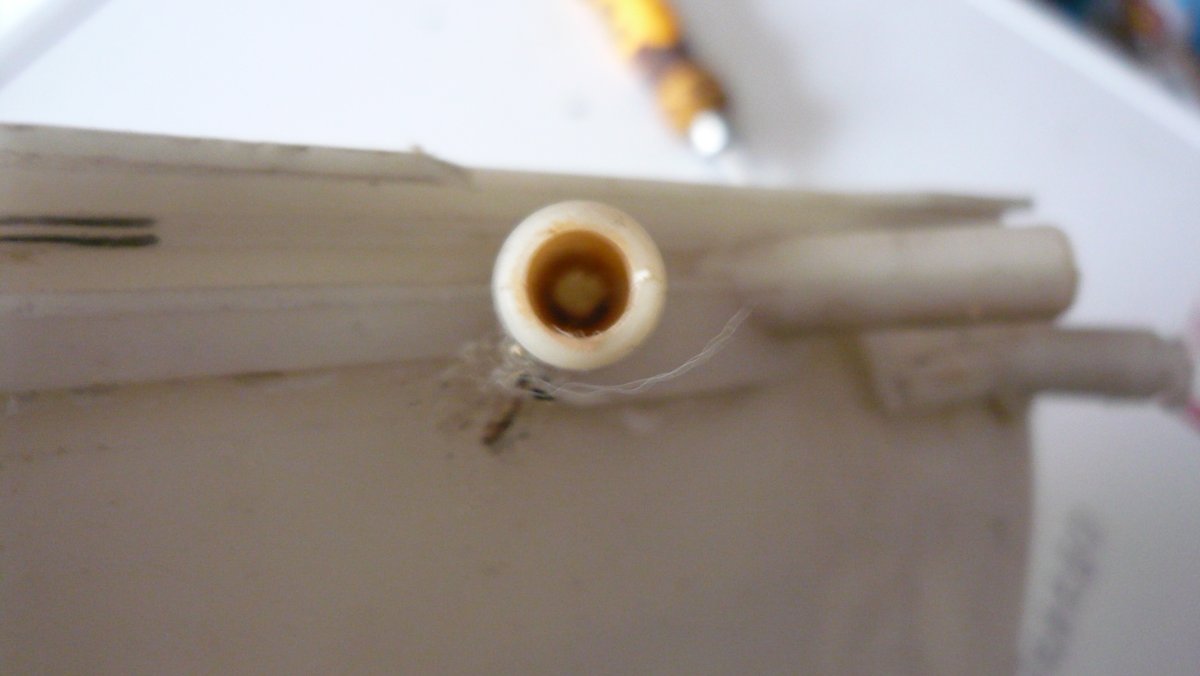

    1; вода жорстка, забиваються патрубки які йдуть від клапана до дозатора( самий дозатор закоксовується) вихід простий, свердло 0.4 мм, буравчик і все гут.
    2; якщо користувались простим порошком, потім жидким, в гофрі що зєднує порошкоприйомнік і бак утворилась жижа., промивається кипятком.
    3. сипте порошок прямо в пральну машинку та й все., :D від перестановки сум доданок незмінюється.:beer:

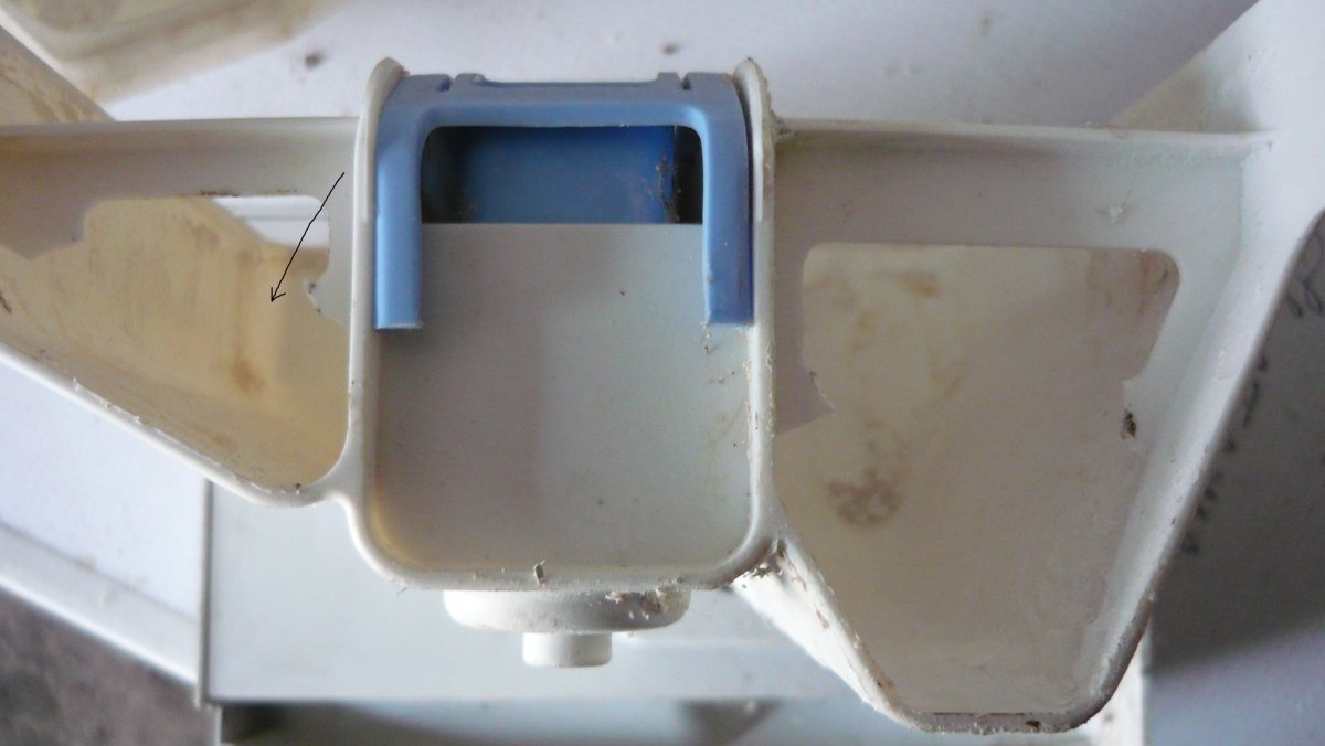

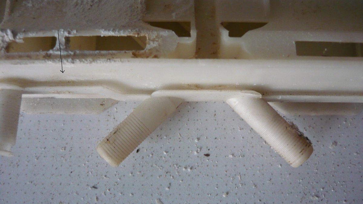

    канєчно, канєчно, свердлить тут, отсєдова і до сєдова :D

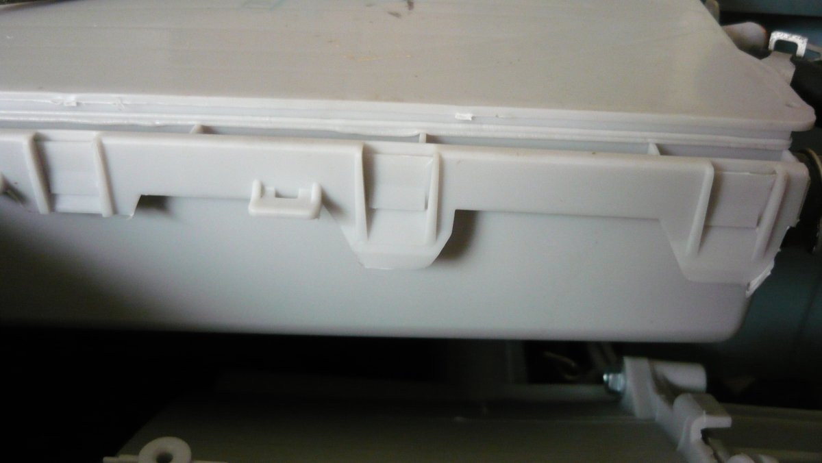

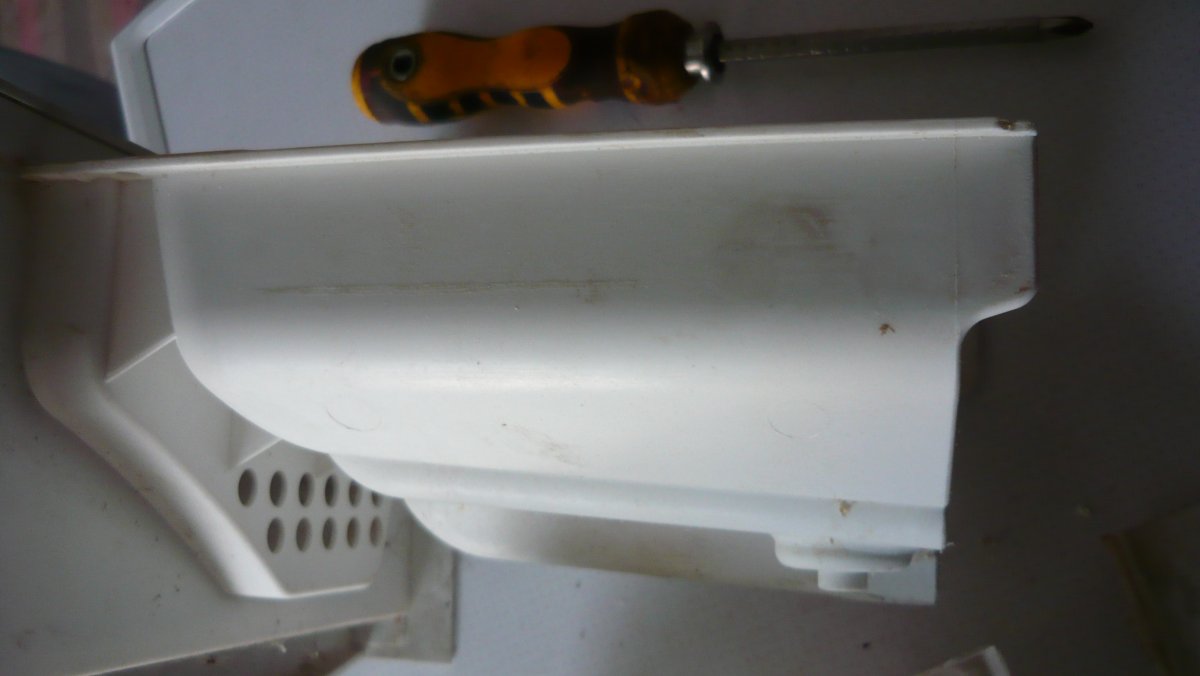

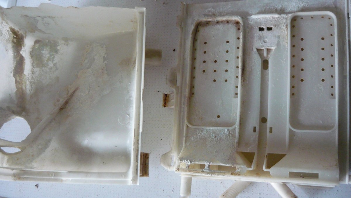

    Все по фото, :beer: Типер про те що дєд чеше, порошкоприймач з двох частин складається, пройтись силіконом по бортикам і зібрать, через хв 15, вставить лоток і розходить, але то даремно все.
    Краще перемички убрати, і прочистити канали і все гут.:beer:
    Останє фото, тени, лімона кислота + 90 С , і недоказать. :D

    Снял синюю хренотень посредине порошкоприемника туда где льют ополаскиватель. Бум сатреть.:D Пока сухо.:beer:

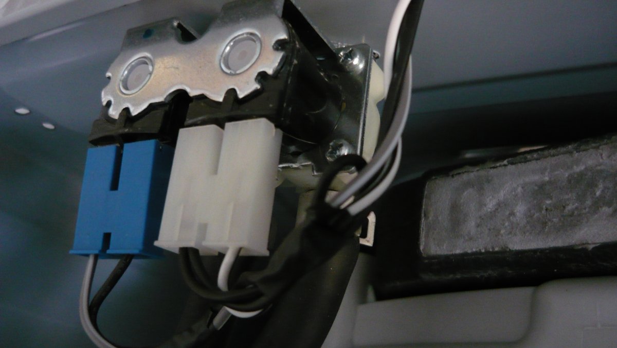

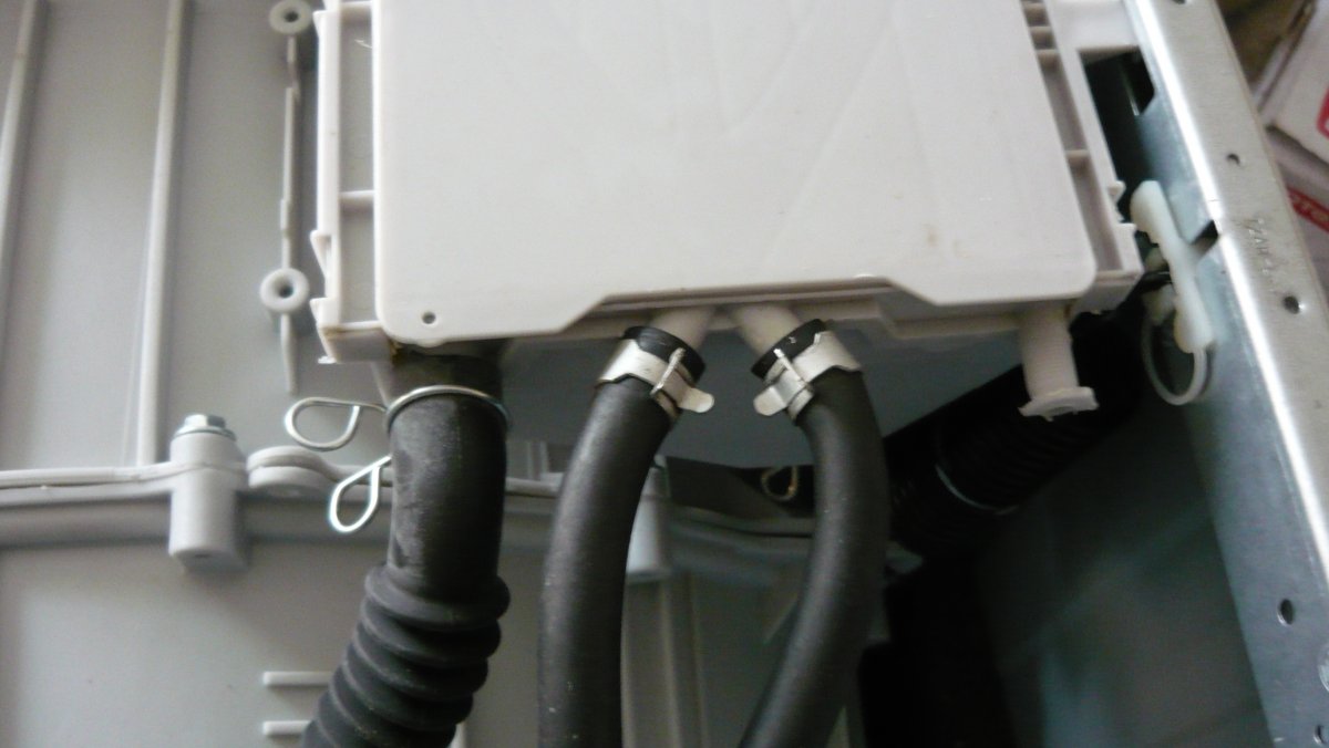

    ....Закрыл кран подачи на половину - всеравно течет..... , :rolleyes: а , то при неработающей машинке вода нетечет? если нет значит ел.магн. клапана в порядке.
    Виньте порошкоприемник и срежтье перемечки., заодно почистие и отверстие куда вода сбегат с порошком.:beer:(нажымаете на синюю хренотень и на себя)
    Желательно отверсия приема воды почистить. Фигурная отвертка, зади машинки крышка 2-мя саморезами прикручивается, открутили, на себя и вуаля все перед вами.

    Эл.магнитный клапан ОК. Не течет. Перемычки завтра коцну:D. :beer:

    Так: выломал нафиг перегородки в порошкоприемнике. Снял бункер проверил патрубки - ГУТ. Промазал места соединения крышки с бункером силиконом (СИЛИКОН НАС СПАСЕТ!!!!!). Запустил процес стирки - пока полет нормальный - ждем окончания процесса:beer:

    Пробная стирка прошла в сухую (под машинкой). Подождем полной нагрузки.:beer:. Камраду Бек наше сенкью и данке шен:beer:

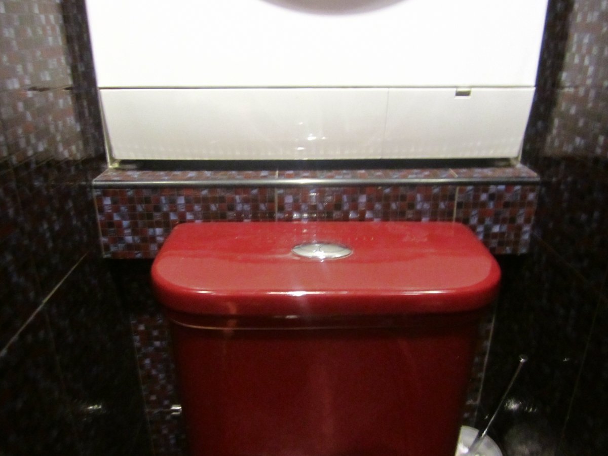

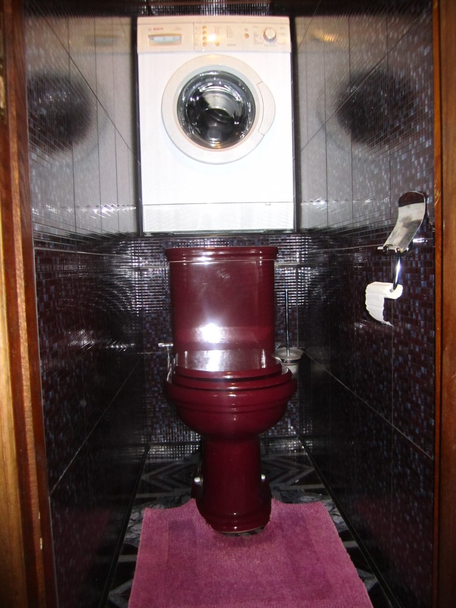

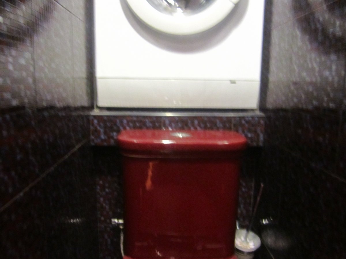

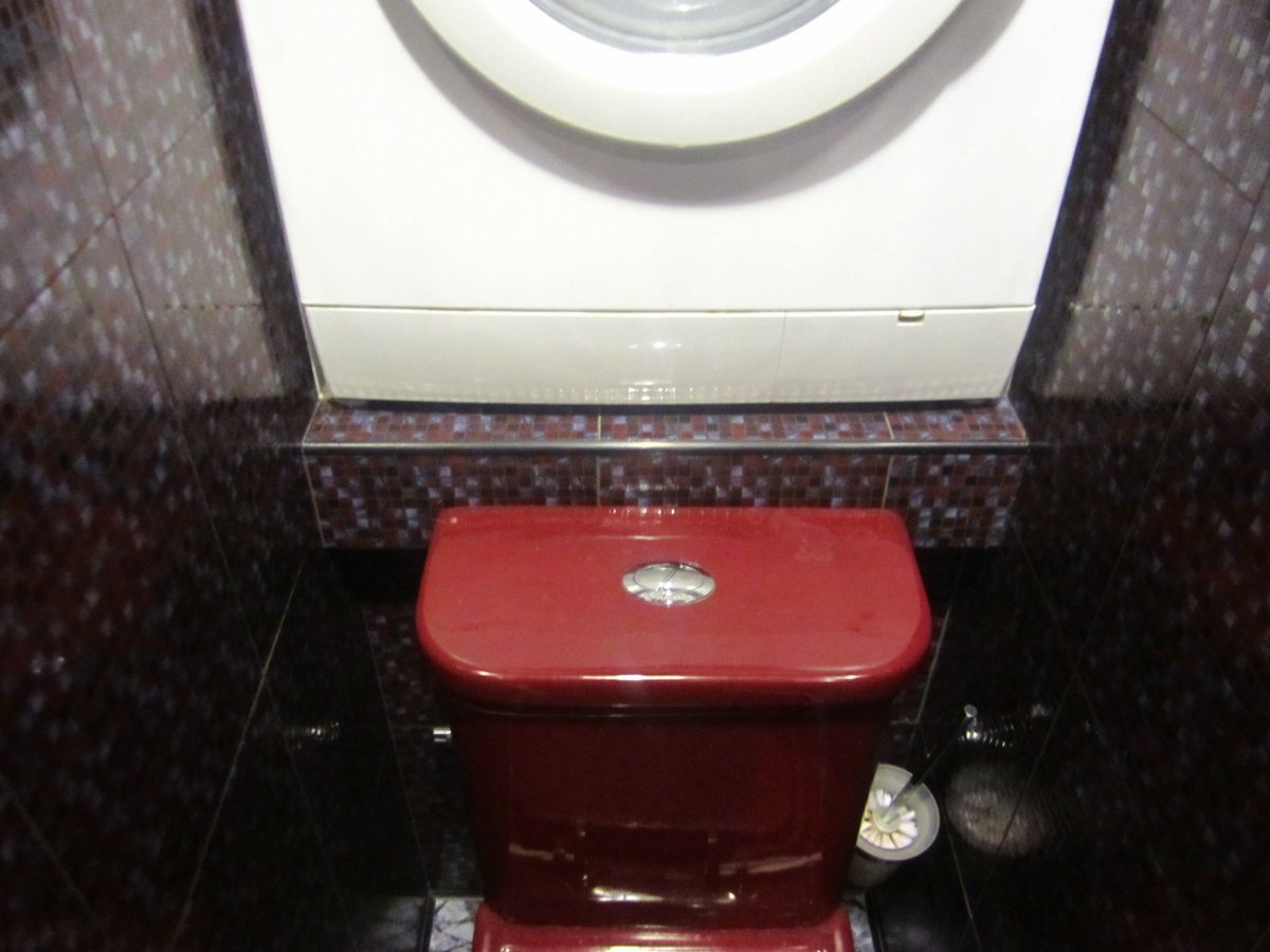

    :beer: та на підставкі бачав машинки, так перший раз, як вона прикріплена то, чи вона стоїть в ніші?
    окремо функції такої там немає :( :beer: попитаю в хлопців з сервісного. але то нескоро буде.:beer:

    Та то вона за унітазом стоїть. В ніші. Унітаз висунули вперед і усьо- вигідно і сердито.
    Так може ліпше видно:

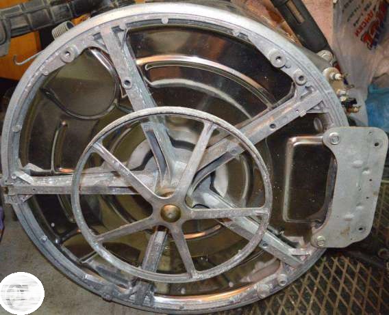

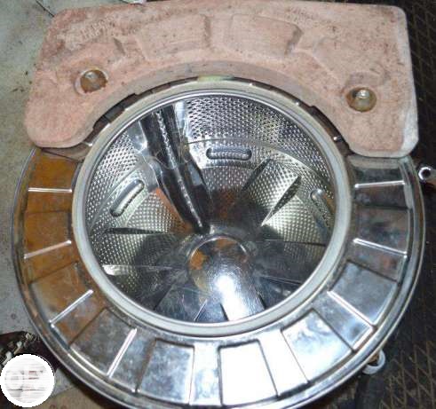

    Помогите с инфой. Можно ли поменять крестовину барабана на Индезит W84TX в условиях гаража.
    Спасибо.

    Можна, только вопрос сделаете ли? на 84-х и еще ряд Индезитах шли нерозборные пластиковые баки( можна разрезать, потом на крокодил посадить) но ето полбеды, если наружный бак нержавейка тип Аристона, он неразборной.:confused:
    и что за причина, лопнула крестовина? посыпался подшипник, или вам нужно снять наружную крестовину на которой подшипники и сальник?
    Если такой как на фото, то проблем нет.:beer:

    Опыт замены подшипников на этой машине у меня есть. Менял лет пять назад. На этот раз немного печальней- полетел подшипник, скорее всего подклинивал и внутренняя обойма подшипника стёрла вал. Посадочное место прослабленно. Шум и стук при работе. Бак эмаль разборной, барабан нерж. Крестовина приклепана к барабану. снять я её сниму(сточу болгаркой), а вот как закрепить новую- вот вопрос? На фото не такой.

    закрепить то можна, только где крестовину возьмете ? продаются болты нержавейки и гайки ими можна и прикрутить. Дешево просто и сердито ето купить б/у машинку с убитым модулем, переставить с вашей туды все .:beer:

    Крестовины в продаже есть без проблем около 400грн. Спасибо за совет:beer:. Буду искать оптимальный вариант.
