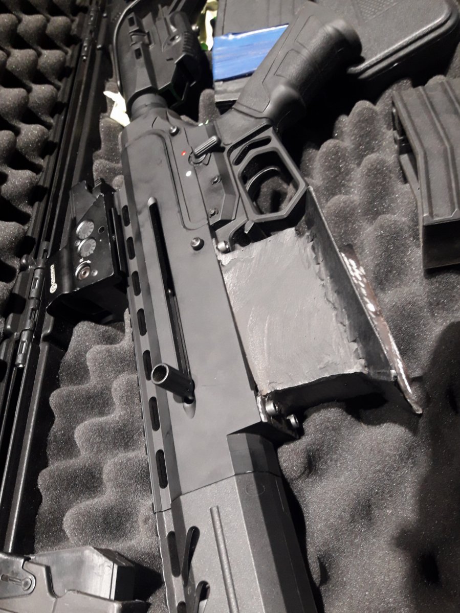

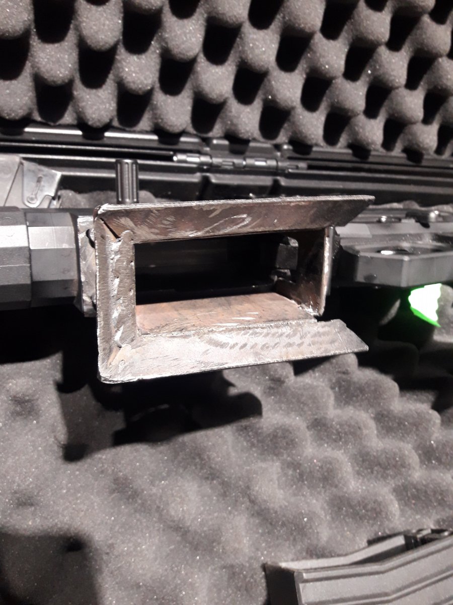

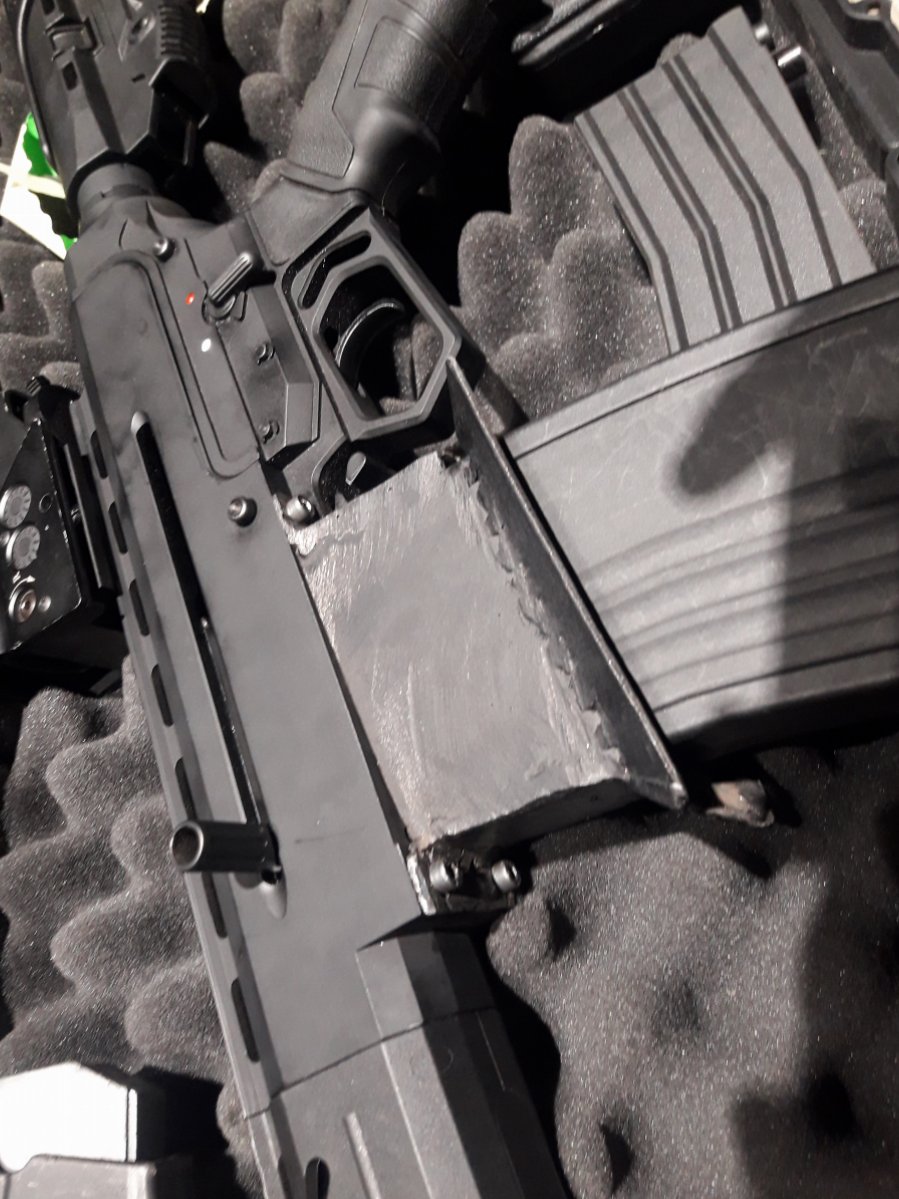

    Увы, я никогда не видел их под 12к.
    Но её не сложно сделать.
    Вот я делал шахту на прототип оупен ружья под магазины от вепря. Разумеется, это череовик и я ее доделаю. Но уже всё работает на больших скоростях. Если приложить руки, то можно сделать в сто раз лучше.
    Главное - споймать правильный угол подачи патронов

    а если на ЧПУ фрезерованную? (есть возможность) На Сайге, как я понял, придется срезать передний зуб зацепа магазинов, т.е. фиксация только на заднюю защелку?

    как образец - рекомендую найти вепрёвскую шахту для образца. Магазины придётся переделать, могут быть проблемы с углом подачи патронов, так как всё тут не просто. Если подытожить - я бы не пилил 20ю сайгу под шахту.

    мы запиливали 12К сайги под шахту, и сразу предупреждаю, что обычные "перепиленные" магазины с передним зацепом не подают более 8 патронов.

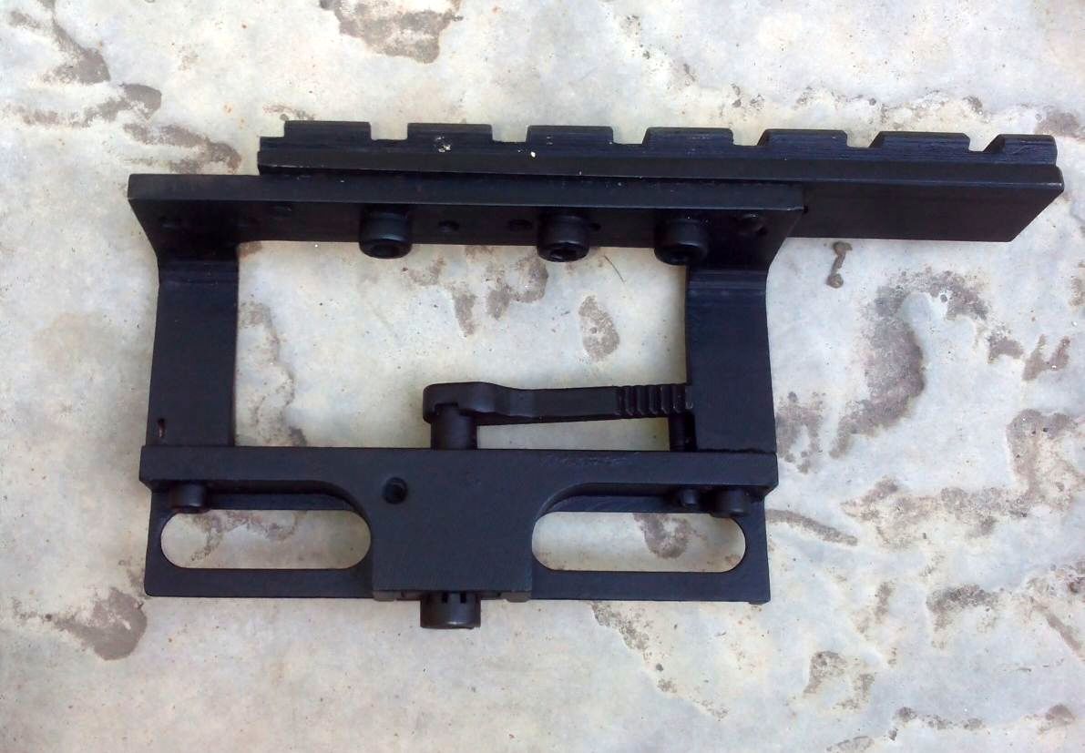

    А кроны не нравятся тем, что а)дешевые - плохо работают, б) хорошие найти проблемно и дорого. в) иногда у саёг боковая ласта под крон кривая

    Игорь, большая просьба скинуть правильную ссылочку на доводку УСМ Саег !
    вроде и так все нормально ..., при смене колимат _ открытый, 10мм разницы высоты линии прицеливания мне не доставляет дискомфорта. Может оно и не правильно, но по уткам и фазанам попадаю. А менять приклад, то оно блин геморно, тем более что пол дня промудохался переделывая его под быстросъмные антабки.

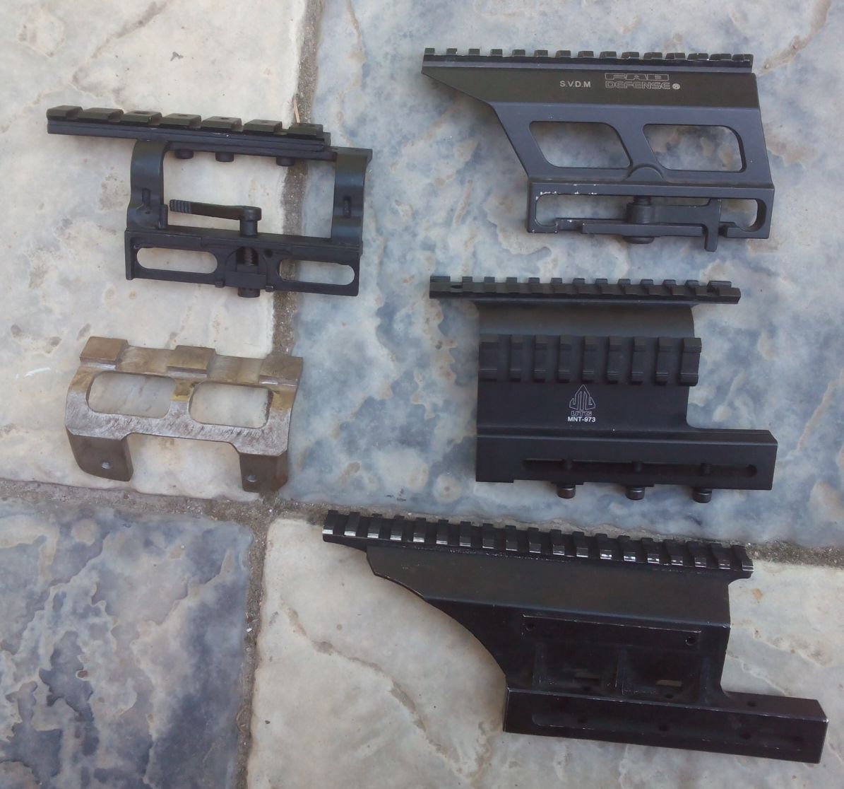

    Может кому то будет полезно:
    Вот мини склад:
    Три правых расположены по увеличению какашистости сверху вниз:
    Первый:
    - Дефенс, но у него что-то не так с креплением на ласту. Мне не нравится.
    второй:
    - МНТ. Какой то хлипкий и не катит, так как нет быстросъема.
    третий:
    - нонеймная кетаеза. Тупо лопнул по креплению. Стоял на СВД, с совсем легким прицелом.
    100%
    Хорошо поддаются переделке установочные планки со старых НСПу, но нужны руки не из жопы и фрезеровщик. К сожалению фотки нет, свой перепилил и приспособил для переноса спуска при абгрейте Тигра до СВДУ.
    На том же фото слева, еще одно неплохое стальное основание непонятного производителя, похоже на совковое:
    То, что свеху - уже самопальная доделка. Все стальное. Делал для Утеса, выставляя правильные углы под канадский Спектрум.

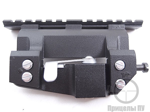

    Снизу - заготовка для СКСа, ибо все кроны, вот такого типа:
    что мне нес хозяин, тупо плыли. Потому что сделаны из гуана, не имеют вертикальных винтов и там не штифтованы.
    Потому и приходится делать вивер отдельно на болтах. Сначала центруем вертикаль/горизонталь по оси ствола, потом штифтуем, клеим и прикручиваем насовсем.
