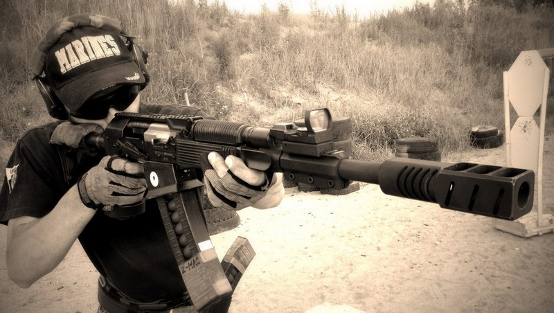

    Всем доброго дня ! Юрий спасибо за насадок ! Сегодня опробовал его-понравилось !
    Радостней вдвойне из-за того что сын в первый раз сам напросился со мной на охоту.... IMG_3752.JPG

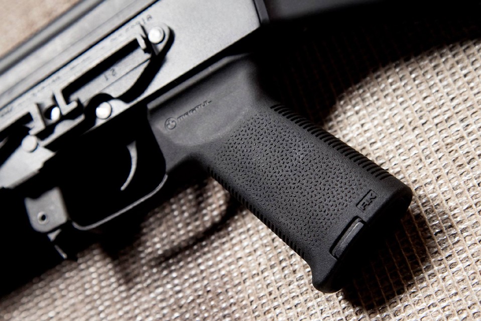

    Насколько комфортнее стало с установленной рукояткой? Какого производителя?

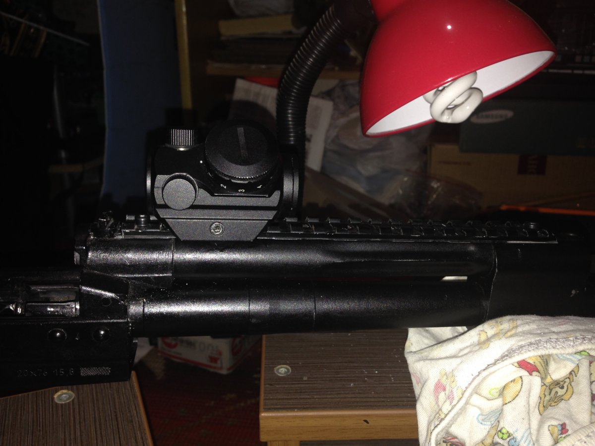

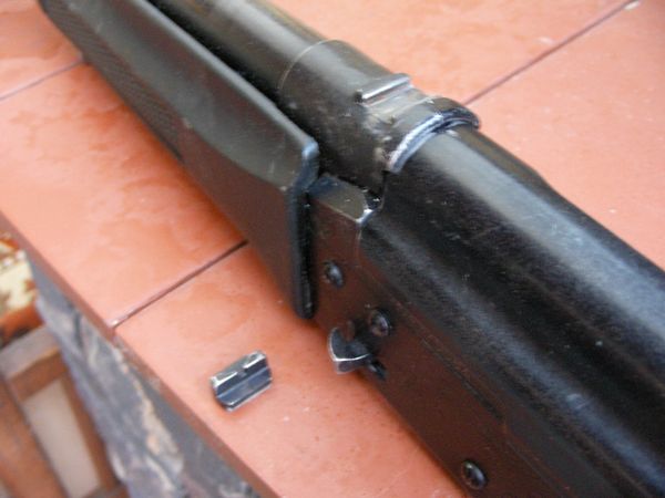

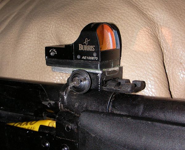

    Еще рассмотрел у Вас вивер на газовой трубке. Если не секрет, как установлен? Ибо тоже задумал аналогичное, нарисовал эскизы. Хочу сделать такую конструкцию, чтобы при снятии коллиматора вивер не мешал работать по открытому. Кажись должно получится. К сожалению токарь заболел ...., все тормознулось.
    ( у меня на Норинке стоит похожая только не прорезиненая, как по мне, чистый пластик комфортнее, заменил бы, но дорого ска:D)

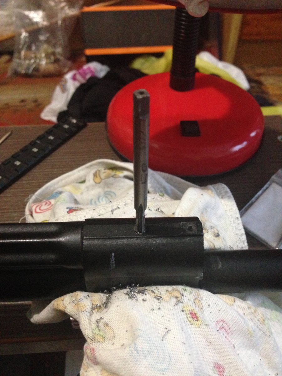

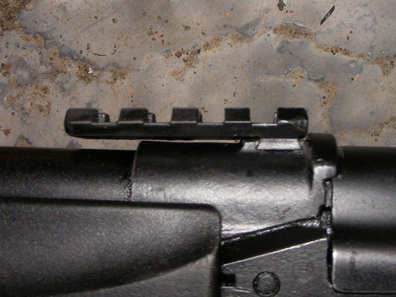

    Вивер "колхозил" дома. просверлил два отверстия, нарезал резьбу, прикрутил двумя болтами на локтайте (планку срезал с кЕтайского квадрейла алюминиевого, остались еще, могу отдать) в планке паз-не перекрывает линию прицеливания. Для тактического бабахинга делал, после сотни-полторы пулевых ничего не шатается. (если нужно, могу сделать фото)

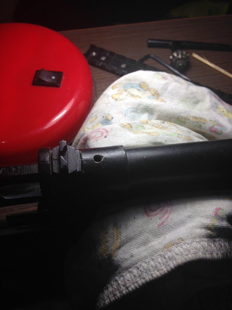

    Нашел старые фото процесса, дома "на коленке" спонтанно делал :D
    Изнутри, где газовый поршень, прошелся дремелем, чтоб не цепляло и все.

    Так и предполагал. Только зачем такую длинную? Ведь для коллиматора достаточно три слота. Знач можно было две дырки за целиком, а?
    Метал крепкий? мечик легко шел?

    Думал над этим, но мешал целик (планку нужно было делать выше) да и не знал какой каллиматор приживется (калибр мелкий-но импульс нормальный) повторюсь-делал спонтанно и из того что было под рукой :) вышло то что вышло, не кидайте тапками :)

    Метал крепкий был. не помню угол заточки сверла, но резать начало после того как подсело чуть. стружка мелкая игольчатая. Метчик на удивление шел легко ( капал нейтральное масло шприцом) даже было сомнение будет ли держать...шибко хрупким казался...

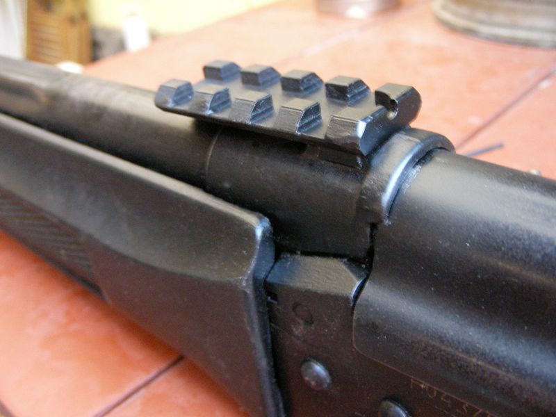

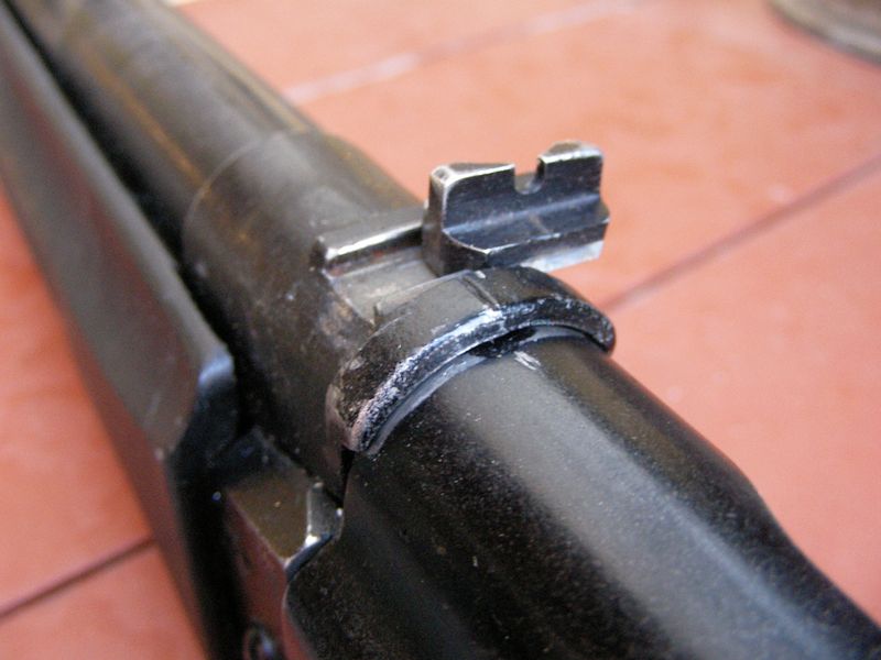

    Выбиваем. Колошматить нуно хорошо.
    чистим грязючку:
    Заколачиваем новую шнягу:
    Усе, теперь коллиматор не мешает сложить приклад. Запилил шнягу из стали. Встала с легким напиллингом по призме. Её тоже прилично колошматил бронзовой наставкой. Поставил коллиматор. Понажимал рукой на "висящий" край. Точка с цели не уходит. Но лучше перебдить, чем перебздеть. Дополнил планку упорным винтиком М4. На фото его еще нет. Он выходит из планки вниз и упирается в корпус газового поршня. Это не даст планке согнуться вниз если ружжо иопнуть планкой об асфальт. Кроме того можно грубо регульнуть точку вверх/вниз. Отрегулил и посадил на лактайт.
    PS*
    в задней части вивера фрезерован целик. Т.е. без коллиматора открытый прицел арбайтит в штатном режиме.

    А вот это зря наверное, боковая планка все же лучше. Сколько же там соприкосновения с металом - совсем понты, а рычаг большой довольно . со временем разобьет.
    akms1974 подобається це.
  13. Кролик 1
    Кролик 1 Stabsfeldwebel
    933
    1. Да ну нах ... Вектор отдачи вперед, а там упор. И сидит оно в призме - хрен выгрызеш. И коллиматор - нема на шо смотреть и веса не имеет...:
    2. Оно из стали, а боковой крон - сплав. Правда серьезно перепаханый.
    3. Ну и планка с кроном осталась не тронутой, всегда можно все вернуть все на место.

    Сегодня отстрелял, предварительно выверивши по открытому и стволу. Даже не пришлось корректировать коллиматор. Правда картечью. Пулек не оказалось.
