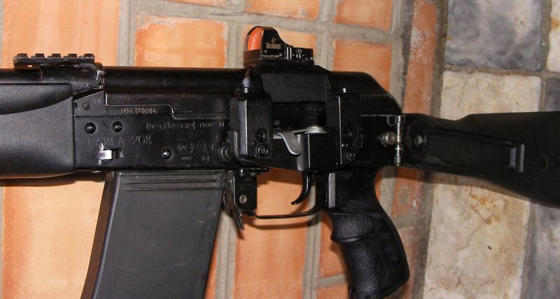

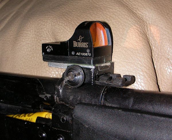

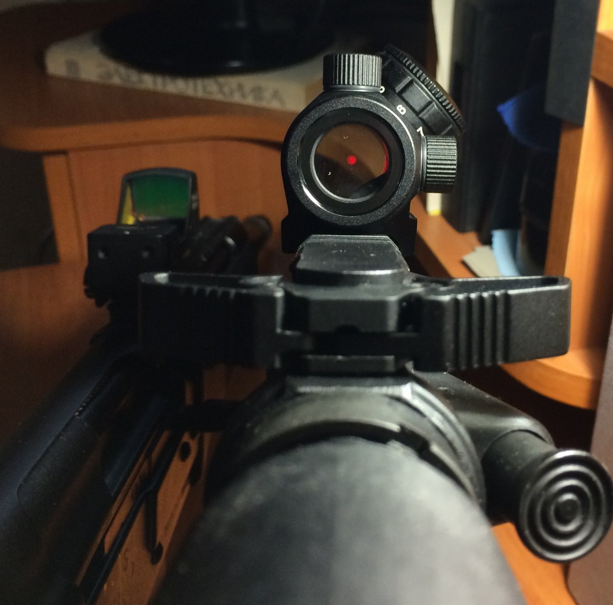

    Не очень мне комфортно вскидывать с установкой коллиматора на этой планке. Вернее не нравится высокое положение коллиматора с креплением вивер. Линия прицеливания получается довольно высоко:
    Увидилось три варианта:
    1. Полностью переделать основание коллиматора, убрав черную пластиковую пластину и нижнюю дюралевую. Но это всего 8мм ниже.
    2. Изменить место установки. Из приемлемых вариантов - только крышка. А она болтающаяся.
    3. Снова боковой крон.

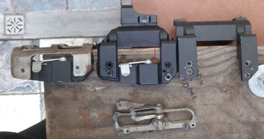

    Переделка основания коллиматора сложна так как нужна фрезеровка и т.д., ввиду чего решил искорежить белорусский боковой крон. Все лишнее отпилено турбиной, в том числе и планка вивер. Потом заменены винты М4 на М5 и добавлены вертикальные М4, которые в крон вкрутить "забыли". Заодно "забыли" и дырки под них прокрутить. Пришлось все доделать.
    От коллиматора удаляем все родное основание и делаю новое тонкое стальное, с соответствующими резьбами крепления и направляющими ответками. (Это из девкона) Новое основание прикручено к крону, отцентровано и посажено на Девкон.
    Вот чего получилось:
    В таком варианте линия прицеливания всего на 11мм выше открытого прицела. Стало намного комфортней, ну и ближе к глазу. (мне так удобней).

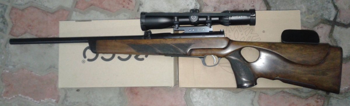

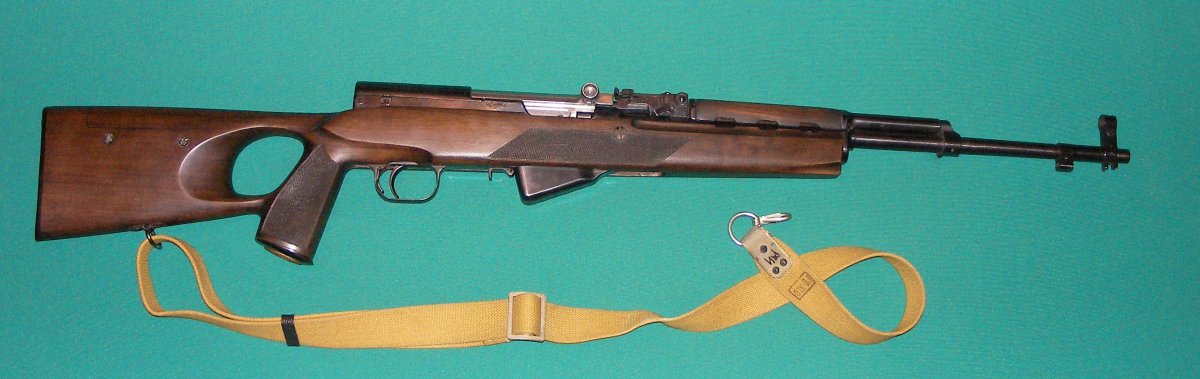

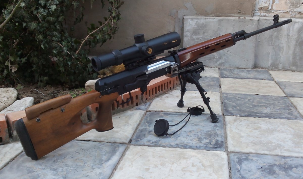

    сделать можно все. Вопрос на чем, из чего и как. Типа можно как родная на СВД, а можно и так:
    https://forum.guns.ru/forummessage/2/1502761-0.html
    К примеру на Сайге приклад пустотелый, т.е. это достаточно просто. На СВД пришлось менять всю деревяху.
    А вот на Соболе:

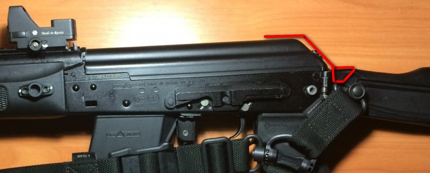

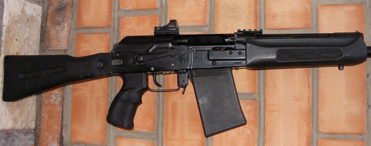

    Здравствуйте сайговоды ! Коллеги, уж коли есть у Вас возможность творить в металле, провентилируйте пожалуйста мою бредовую идею по вопросу крона под мелкий коллиматор на Сайге 20К.
    Идея взята(подсмотрена/стырена) у полуавтоматов 12-к. там коллиматор устанавливается на кронштейн закрепленный между ствольной коробкой и прикладом. я подумал а если подобный метод применить к Сайге 20К ?
    Схематично накалякал :
    это схематично, чтоб можно было понять идею, ребра жесткости добавить или варианты крепления, т.е это полуфабрикат только..
    из плюсов вижу : экономия веса, возможность складывания приклада, расстояние до глаза стрелка.
    из минусов : люфт приклада ( на моей сайге не люфтит, да и поправимо это), ограничение по весу прицела (консольная конструкция крона, вряд ли будет держать калик весом больше 100грамм)
    Что скажете ? (сильно не ругайте, просто предположение, вариант)

    2. Купить низкий белорусский крон и запилить его по моей схеме. Кажись твой коллиматор тоже можно избавить от основания. В этом случае он упадет вниз на высоту этого основания + высоту планки вивер. ВА это 10-12мм !
    Если есть желание - крон запилю и прикручу к нему коллиматор. Нужно фото коллиматора в состоянии "меняем батарейку"

    Спасибо, меня пока такое расположение устраивает... как прицеливаться с боковым кроном я не знаю, не пробовал... единственное это высота...(высоковат Пилад, иногда нужно искать точку из-за отсутствия плотного контакта скулы с прикладом) думаю заменить Пилад на Bushnell TRS-25, у него оптическая ось намного ниже.

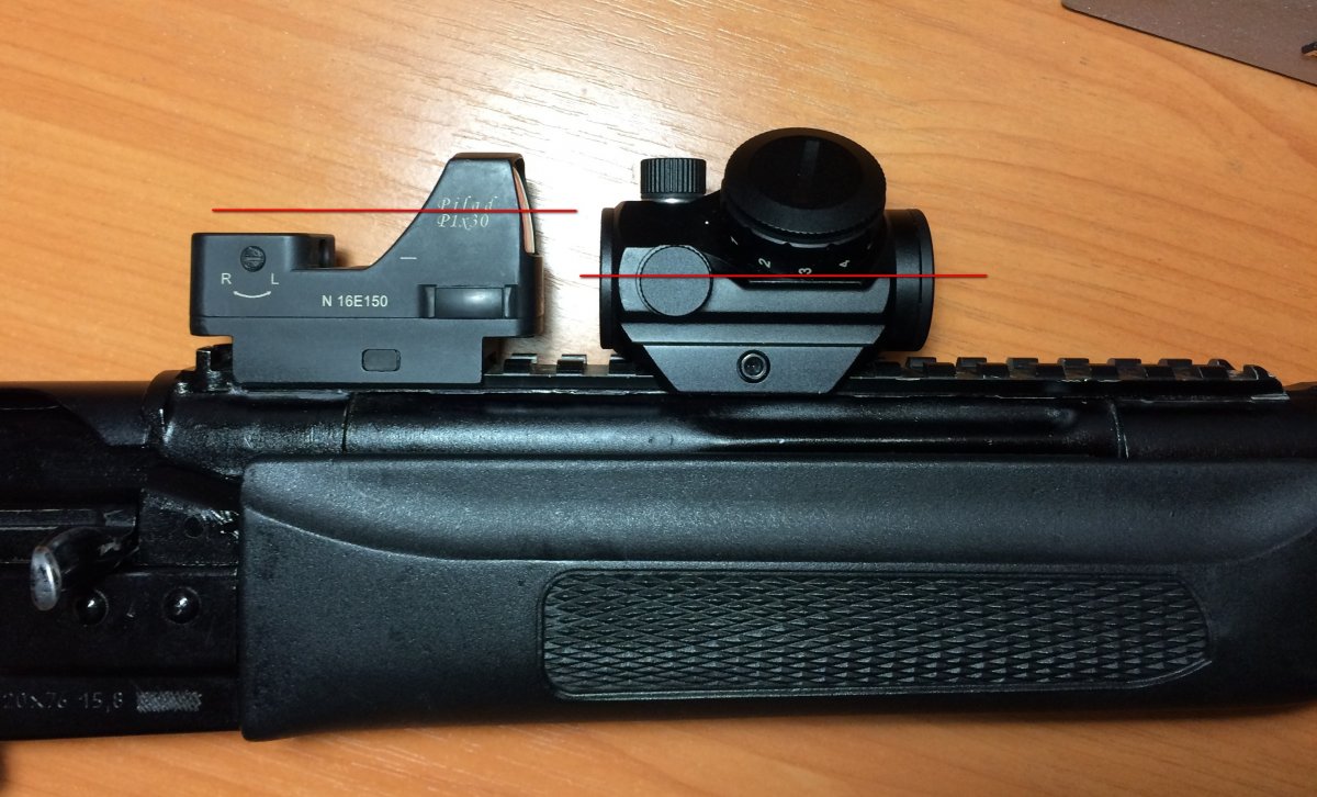

    ничем не отличается от обычного прицеливания. Вопрос в том, что они есть разной высоты:
    Левый - для СКС, средний - АК, правый - х.знает для чего. Нижний - от НСПУ.
    Так вот, средний имеет высоту горизонтальной полки в аккурат над крышкой ствольной коробки. Зазор - менее 1мм.
    Тот, что средний, просто усилен, добавлены винты на которых завод сэкономил, обрезаны острые углы и все лишнее мясо. Изначально он был как третий, только выше. Если появится желание его купить, то ищите с высотой 22мм по размеру указанному красной стрелкой.

    имелось ввиду, что местоположение коллиматора меня устраивает (из-за ведущего глаза, мне чем дальше, тем удобнее. Вроде писал уже в ветке об этом) и боковой крон как место установки прицела даже не рассматривал и не пробовал.
    Меня высота не устраивает, скула болтается, долго ищется точка, даже пробовал поролон наматывать на приклад. Сейчас думаю заменить коллиматор (хотя Пилад и неплохой вроде) на Bushnell TRS-25, он вроде пониже :

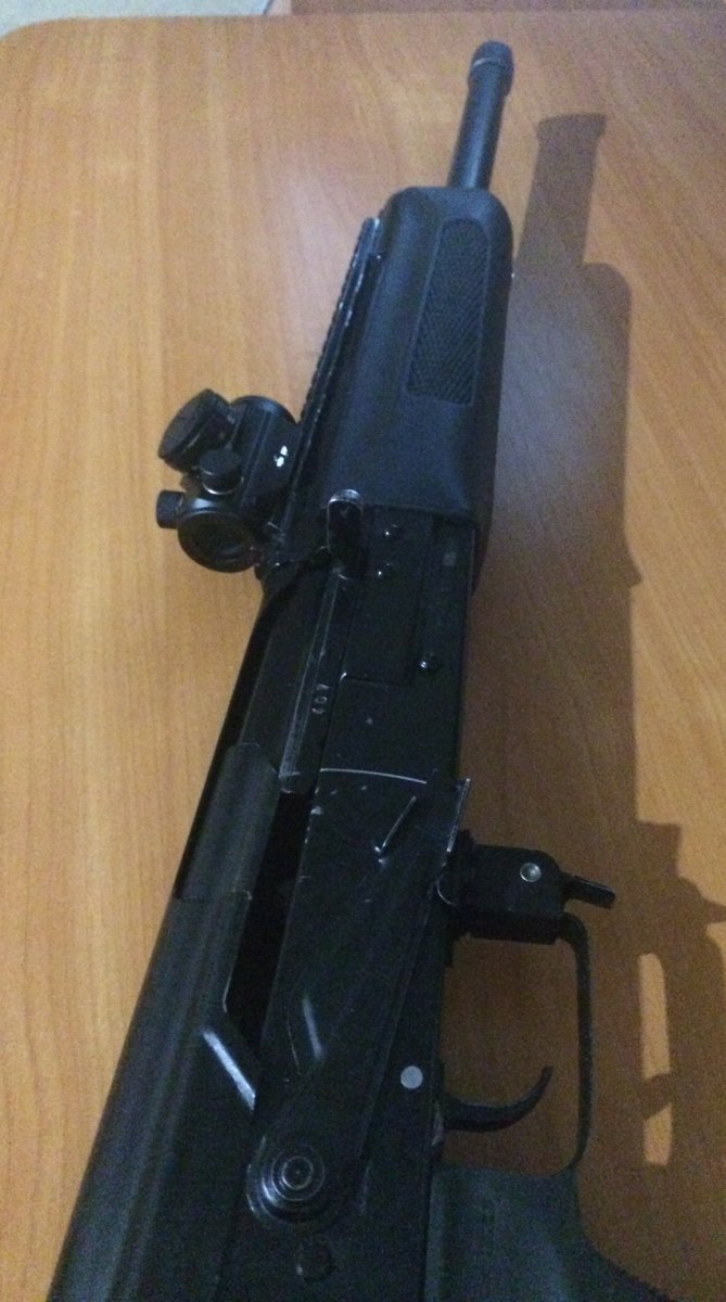

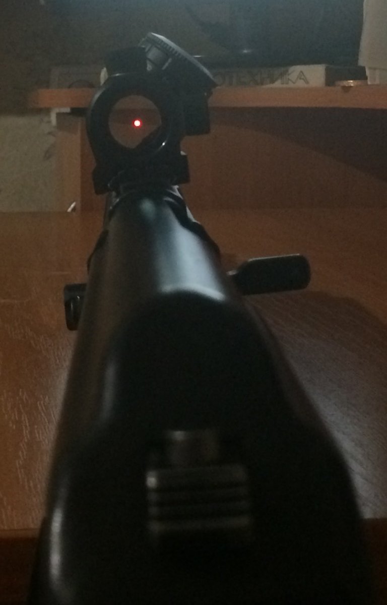

    Сможете сфотографировать через него ? Может и себе закажу вместо подпаленного голографического Буша Холо:
    Останнє редагування: 1 гру 2017
  18. Cryptonym
    Cryptonym Obergefreiter
    156
    Вот только установил Буш на сайгу, пристрелял. вот фото :
    не совсем понял какой ракурс интересует, поэтому пара добавочных фоток...

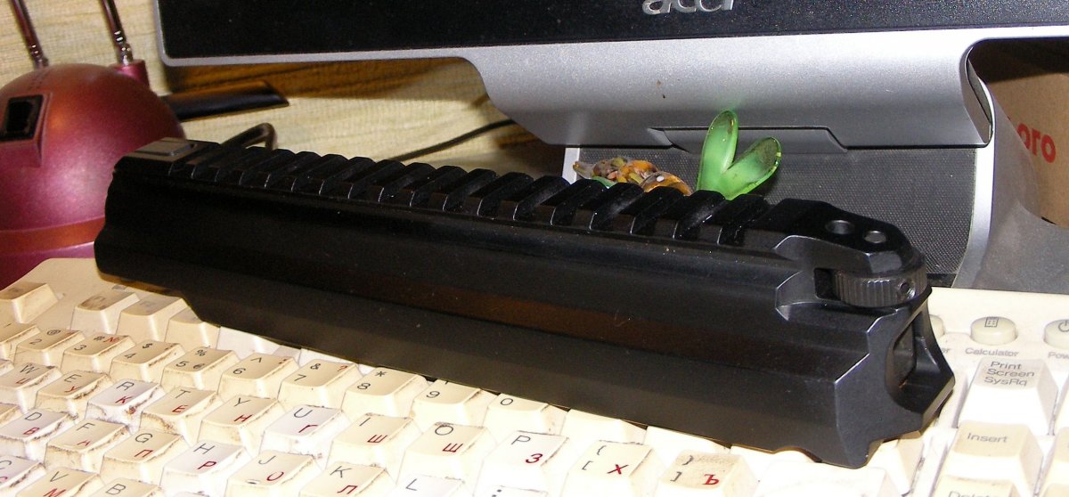

    Поимел я сей предмет:
    Не встает .... Нужно подпиливать. Но ввиду того, что коллиматор опять будет высоко, ставить эту крышку не буду. Как по мне, то наиболее комфортный низкий боковой крон.
