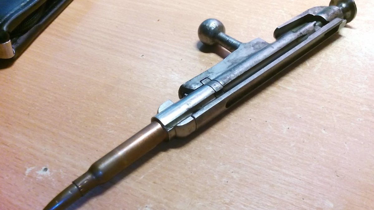

  16. ДВ762
    ДВ762 Leutnant
    1.081
    Ненька. Portae caelestis.
    подібне але далеко не одне і те ж ...якщо знайду - повторю фото рантів 32к і 7.62х54 ...викладував вже десь на форумі
    не знайду - перефоткаю ввечері
    Labaz та Yuber подобається це.
  17. ДВ762
    ДВ762 Leutnant
    1.081

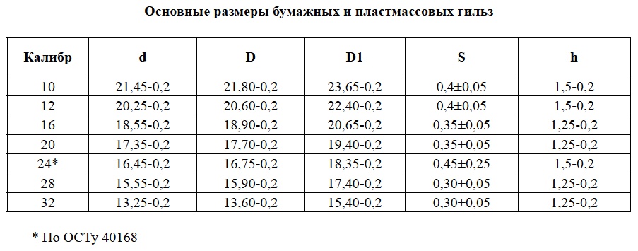

    Ітого:
    діаметр ранту 32к - 15,4мм
    діаметр ранту 7.62х54 - 14,48мм
    різниця майже 1 мм -0.92мм...це багато
    діаметр гільзи біля ранта 32к -13,6мм
    діаметр гільзи біля ранта 7.62х54 - 12,37мм
    різниця -1.23 мм...це вже дофіга...
  18. ДВ762
    ДВ762 Leutnant
    1.081
    як і обіцяв:
    32к і 7.62х54:
    входить і виходить...:
    тож трохи сумніваюсь щоб в затвор від 7.62х54 (бойову личинку)
    нормально ввійшов більший на 0.92мм рант 32к...
    затвори Мосіна дороблялись під 32к - чуть проточувалась бойова личинка щоб нормально входив рант 32к...
    а навпаки: затвор (личинка) 32к може і буде тримати менший рант 32к зубом вибрасувача
    berger2000, Grand та Yuber подобається це.

    мелкие сухие опилки лиственного дерева 9 частей 1 часть крахмала
    1 пыж из ватмана
    дробь 15 г
    1 пыж из ватмана
    замазка сплавом воска (парафина) и канифили (1 к 1 ).
