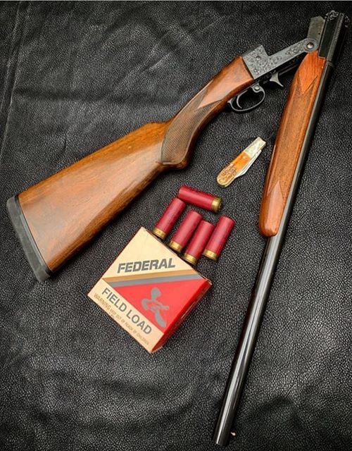

    836D7B32-22E7-4D7F-BEAB-A9E85904A549.jpeg 001E8338-D273-4356-9BC1-6ED5ACD0B9F7.jpeg 66103957-F65A-458B-BD6E-046F418A53FE.jpeg
    Отдача вот этой 17 грамовой пулей фостера из гладкого весьма неприятная из легкой одностволки, ей можно пульнуть и из нарезного, но обычно под нарезной идут патроны с специальными пулями , револьверно винтовочная , часто оболоченая пуля в пластиковом отцентрованом контейнере, веса там примерно как и для гладкого (15-26г) но вылетают они часто за 600м/с, и более, отдача очень неприятная и звук, стоят дорого, тяжелей найти чем к гладкому, но если для охоты, то 44маг и рядом не стоял, хотя на своих дистанциях 30-70м и гладкий нехуже.

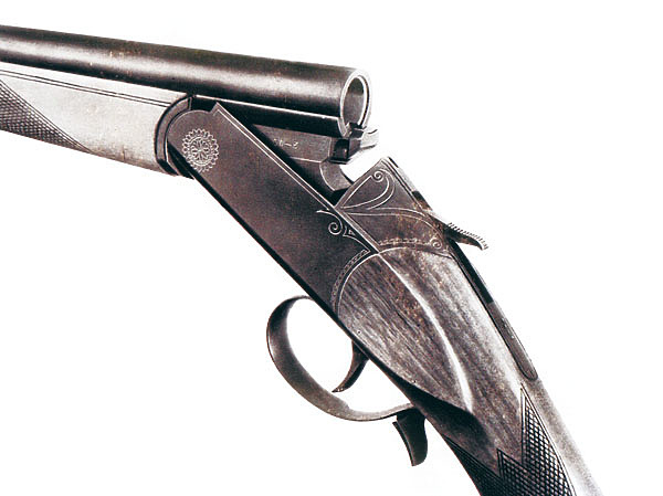

    Однозарядок завода Ижмех с откидывающимся гладким стволом немало, и курковки ИЖ-17 лишь часть из них. В качестве первой заводской одностволки следует назвать внешнекурковую модель ИЖ-5, массовое производство которой началось еще в 1927 году.
    В целом она повторяет собой давнюю, известную еще со времен Российской империи курковку системы Iver Johnson (Айвер Джонсон), повсеместно выпускаемую в начале XX столетия, в том числе и на заводах в Ижевске. Но о ней как-нибудь в другой раз, так как у курковок ИЖ-17 иная база.
    История внешнекурковой одностволки ИЖ-17 началась отчасти с прежней массовой модели ИЖ-ЗК системы В.А. Казанцева. Завод Ижмех выпускал ее в период с 1949 по 1955 год, общий выпуск достиг три четверти миллиона экземпляров разных калибров.
    В середине XX века курковые одностволки ИЖ-ЗК и последующие модели ИЖК стали основными казнозарядными моделями завода Ижмех. Выпускались они в основном 16-го калибра, но были экземпляры и меньших калибров, в том числе 32-го.
    Базу следует отметить особо — это выпускаемая Златоустовским машиностроительным заводом в конце 1940-х — начале 1950-х годов курковая одностволка ЗК, маркировка которой как раз означает «Златоуст — Казанцев».
    Группа златоустовских одноствольных курковок состояла из нескольких моделей, в числе которых доработанный образец ЗКМ-1 и ружье ЗКМ-2, а также курковка ЗКМШ штучного исполнения. Здесь «М» означает «модернизированное», а «Ш» — штучное.
    В 1955 году на смену прежней курковой одностволке завод выпустил модель ИЖК. Курок смонтирован, как и прежде, посередине колодки, ствол соединен с колодкой посредством единственного длинного подствольного крюка, который опирается на поперечную шарнирную ось выемкой в передней части.
    Запирание ствола в колодке одинарное — нижним клином, вдвигающимся в паз подствольного крюка и объединенным с нижним подпружиненным рычагом запирания, спица которого под палец стрелка выведена наружу за предохранительную скобу.
    Довольно длинная боевая спиральная цилиндрическая пружина надета на толкатель. Подпружиненный боек вставлен в колодку со стороны курка, закреплен поперечным штифтом так, чтобы перемещаться вдоль своей оси.
    Нижний конец курка удлинен и служит блокиратором взведения курка при неполностью закрытом стволе, а при взведенном курке ствол не открывается.
    Предохранительная скоба передним концом вставляется в паз в нижней личине-основании спускового механизма, а ее задний конец закреплен винтом. Характерная особенность, по которой можно узнать курковку ИЖК, заключается в том, что крупный подствольный крюк выдвинут из колодки снизу.

  25. АЛЕКСЕЕВ
    АЛЕКСЕЕВ Oberstleutnant
    29.992
    Что лично меня подкупает в одностволках, это их простота и лаконичность, ничего лишнего
