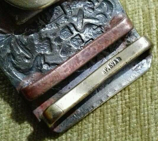

  5. mays2012
    mays2012 Stabsfeldwebel
    558
    Так я знаю, що мідних не було, але питання - чому не можна поставити мідну, у звязку з тим, що латунну полоса є проблемою, ну на разі у мене. У маленькому населенному пункті найти не реально.
    hudojnikhg9612 та Amadeus подобається це.
  6. Amadeus
    Amadeus Stabsfeldwebel
    1.593
    Евразия
    Старые советские краны разве не из латуни покрытой хромом делали? Толщина там больше 1 мм должна быть. Еще есть такой амбициозный способ, который сам собираюсь попробовать. Медь покрывается цинком, затем при нагревании до красна цинк взаимодействует с медью, образуя тонкую пленку латуни.
    968, hudojnikhg9612, ALEKS81 та 2 іншим подобається це.
  7. mays2012
    558
    Оптимально - полоса, можно конечно взять что угодно, но пилить даже из кругляка как то не особо вдохновляет. Относительно медь + цинк интересно, как покрыть цинком?, не сгорит ли покрытие при пайке твердым припоем?
    hudojnikhg9612 подобається це.

  9. ALEKS81
    ALEKS81 Oberstleutnant
    17
    29
    4.819
    Прилуки
    Крани радянські з бронзи робили. Я робив з латунного прутка. Розклепував, потім обточив до потрібної товщини і ширини.

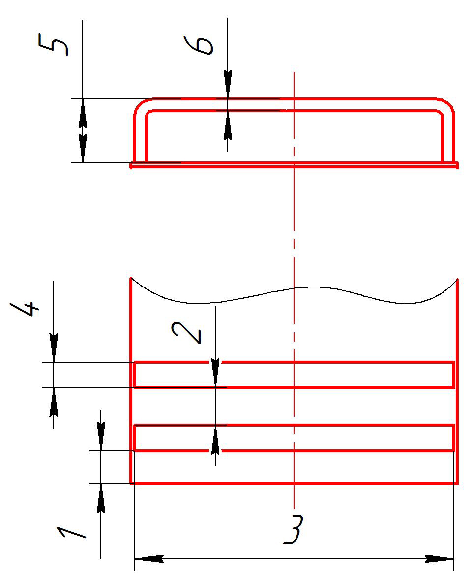

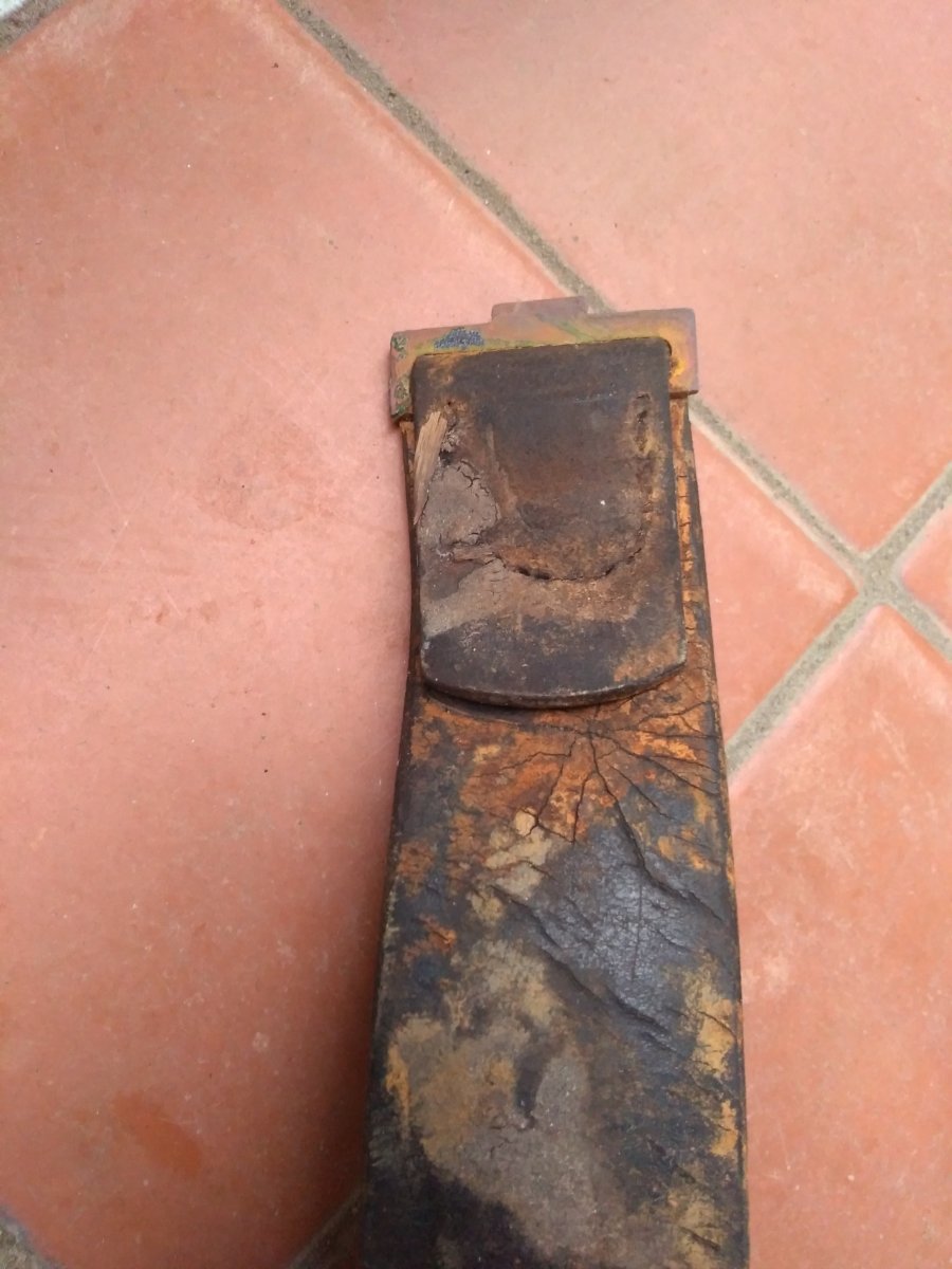

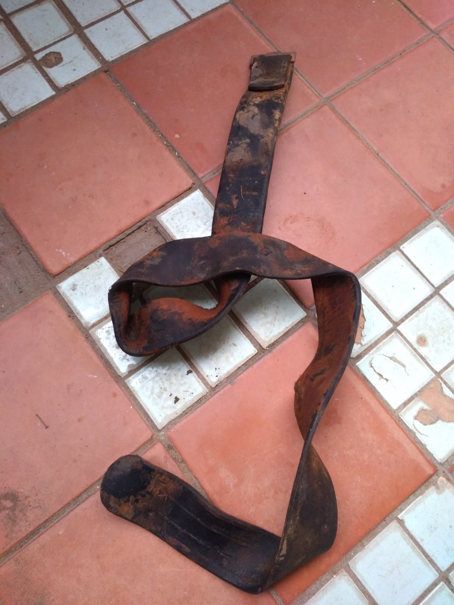

    Замерил ширину ремня, от 40 мм до 43 мм, в основном 42-43 мм, в месте, где был изгиб, ширина немного уменьшилась. Длина 97 см от закругленного края до сгиба с зацепом, толщина 4-4,5 мм. Вот несколько фото до реставрации.
    968, hudojnikhg9612, 663 та 2 іншим подобається це.

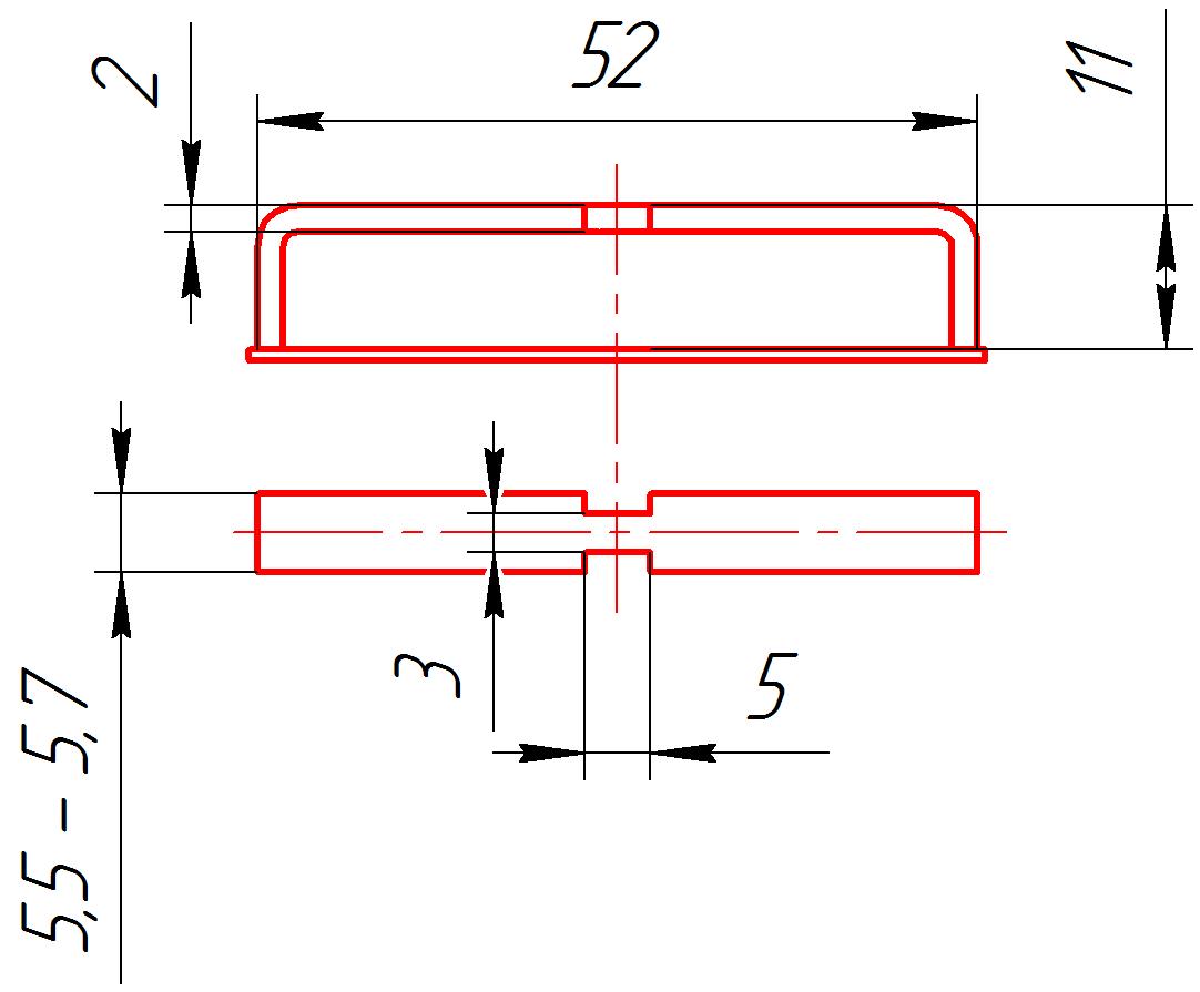

  11. mays2012
    558

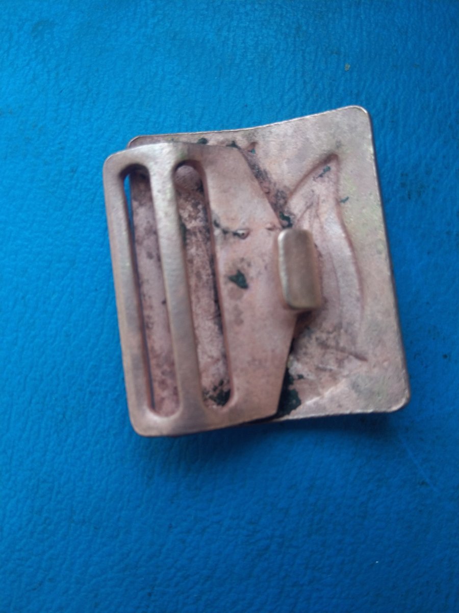

    Може хтось поміряе розміри на прязі з двома дужками, та напише: 1 = ...мм, 2 = ....мм, ....... І чи восота обох однакова. Дякую.

  12. mays2012
    558
    Никто не подскажет?

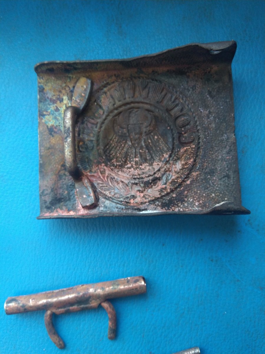

  13. hudojnikhg9612
    hudojnikhg9612 Oberleutnant
    1.681
    Черкаси обл

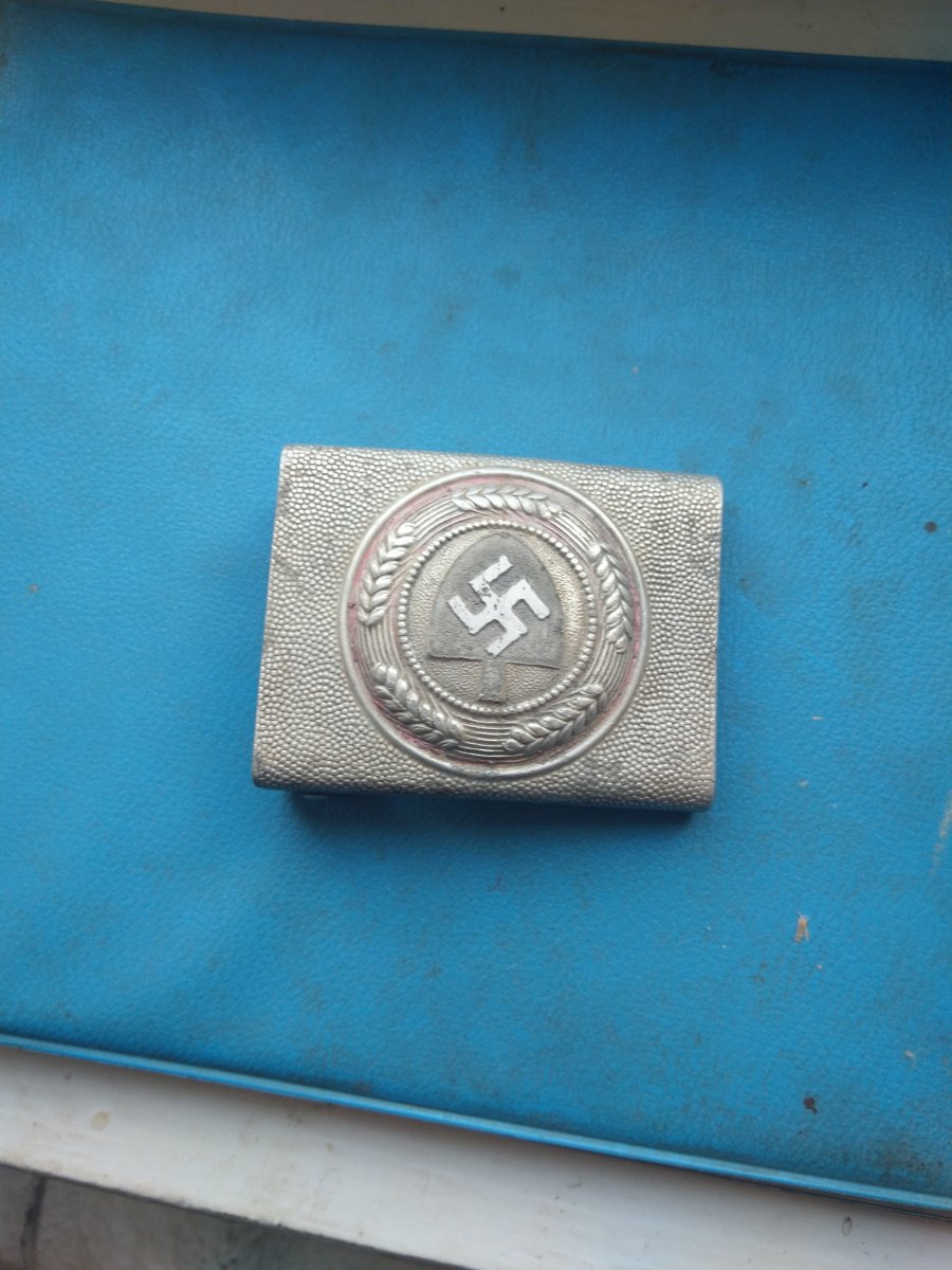

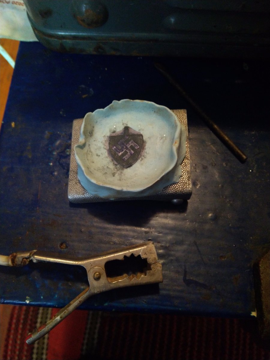

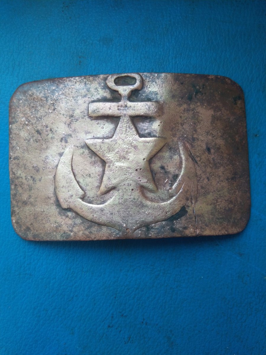

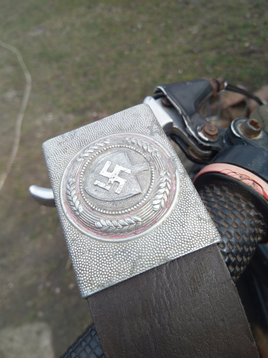

    Вирішив таки робить травлення,-вийшло так,без ніяких проб і тренування...
    IMG_20200306_131511.jpg IMG_20200306_150441.jpg IMG_20200306_150448.jpg IMG_20200306_150503.jpg
    АСИРИС 1984, dron7, 968 та 7 іншим подобається це.
  14. ALEKS81
    17
    29
    4.819
    Прилуки
    Ну так гуд. Тепер ще наждачкою лопату шліфони трішки.
    968, hudojnikhg9612 та 663 подобається це.
  15. hudojnikhg9612
    1.681
    Черкаси обл
    А може залізною щіткою на бормашині,легенько!?,бо шершава...
    ALEKS81 подобається це.
  16. ALEKS81
    17
    29
    4.819
    Прилуки
    Спробуй.

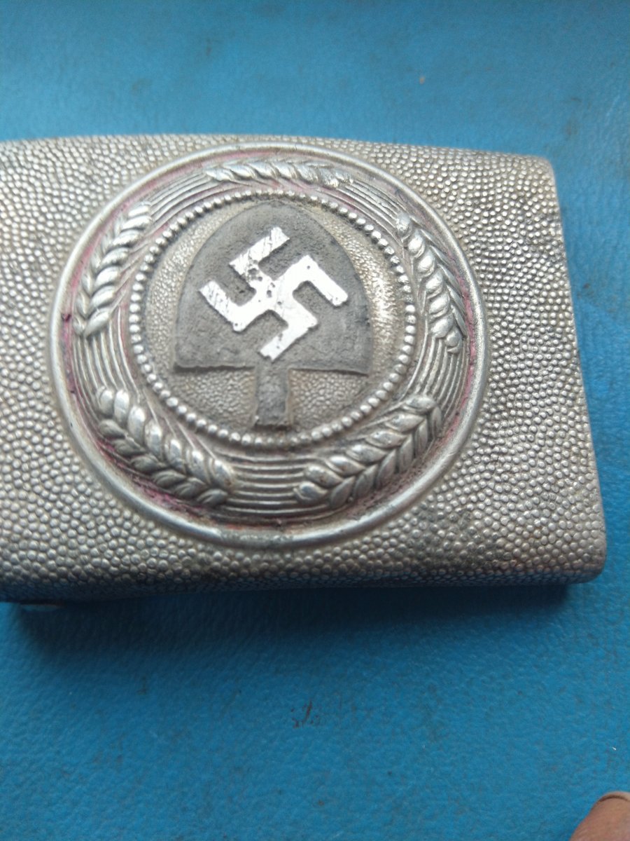

  17. hudojnikhg9612
    1.681
    Черкаси обл
    Короче,-шліфонув щіткою залізною, незнаю як кому, а мені подобається!

  18. Jawist
    Jawist General-major
    17
    26
    7.754
    Слобода
    Мерял по пряге моряку РИФ
    1 - 3 мм;
    2 - 6 мм;
    3 - 50 мм;
    4 - 5 мм;
    5 - 13 мм;
    6 - 2.5 мм.
    StudenT(), hudojnikhg9612, 968 та 3 іншим подобається це.
  19. mays2012
    558
    Большое спасибо. Только еще вопрос - высота первой скобы от пряги такая, как у второй, или вторая (на фото без клейма) ниже первой?
    StudenT() та hudojnikhg9612 подобається це.
  20. Jawist
    17
    26
    7.754
    Слобода
    высота второй у меня 10 мм
    dron7, StudenT(), hudojnikhg9612 та 3 іншим подобається це.

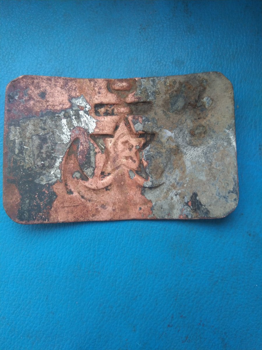

  21. hudojnikhg9612
    1.681
    Черкаси обл

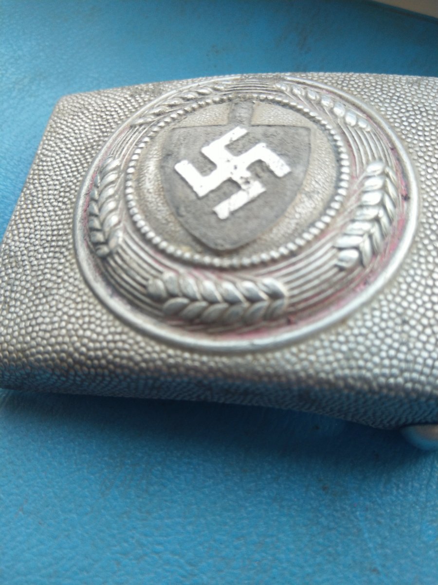

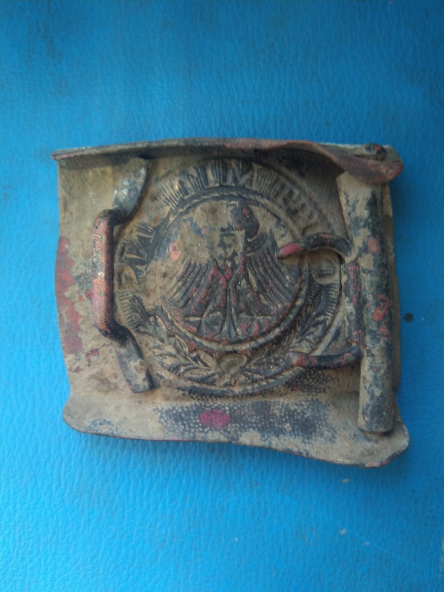

    Вітання панам реставраторам!Дісталось трохи пряжок будемо чистить-рівнять...
    IMG_20200411_085919.jpg IMG_20200411_085926.jpg IMG_20200411_085935.jpg IMG_20200411_085940.jpg IMG_20200411_085947.jpg IMG_20200411_085951.jpg
    ALEKS81, dron7, Jawist та 2 іншим подобається це.
  22. hudojnikhg9612
    1.681
    Черкаси обл
    Трохи почистив,та підрівняв... IMG_20200411_111730.jpg IMG_20200411_111738.jpg IMG_20200411_124524.jpg IMG_20200411_124532.jpg
    Amadeus, ALEKS81, фандик та 2 іншим подобається це.
  23. hudojnikhg9612
    1.681
    Черкаси обл
    Можна вже надівать!
    Amadeus, dron7, ALEKS81 та ще 1-му подобається це.

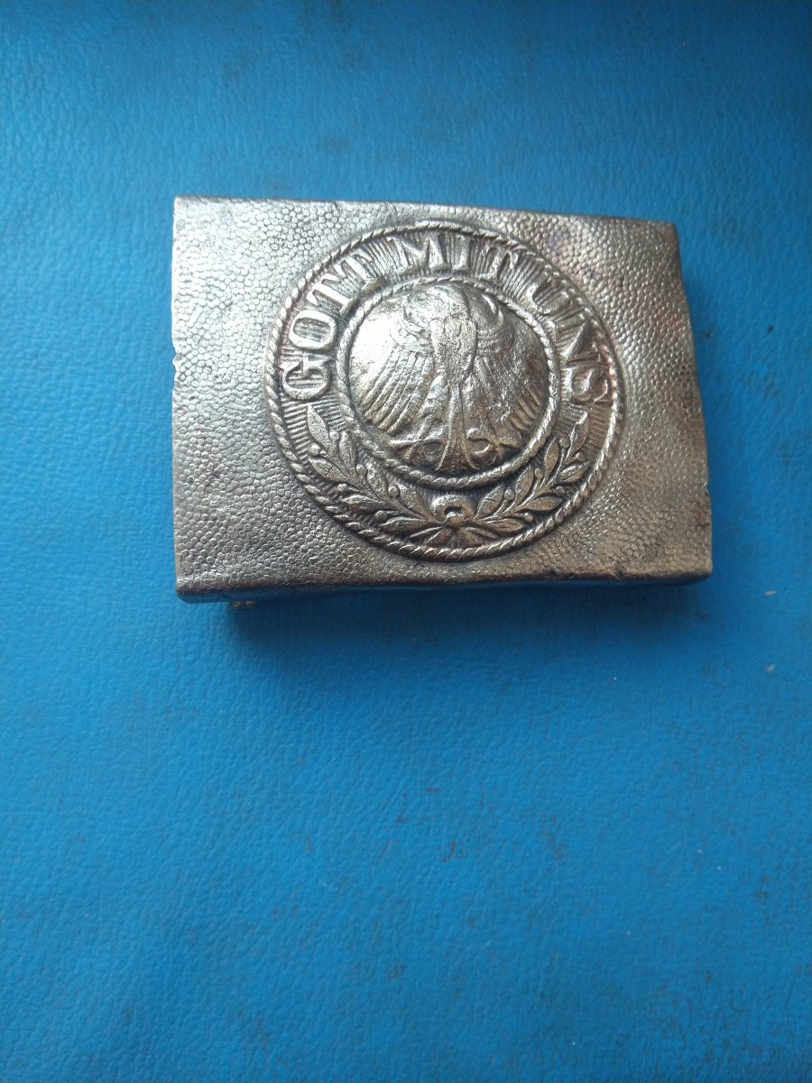

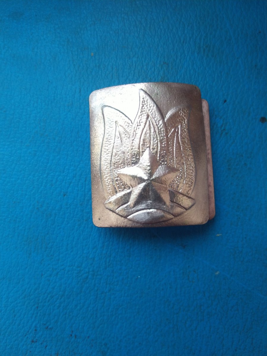

  24. hudojnikhg9612
    1.681
    Черкаси обл
    Юні піонєри також по ходу легенько почухав...:)
    IMG_20200411_124839.jpg IMG_20200411_124844.jpg IMG_20200411_124827.jpg IMG_20200411_124833.jpg
    ALEKS81, RIHARD 77, dron7 та ще 1-му подобається це.
  25. АСИРИС 1984
    АСИРИС 1984 Hauptmann Клуб взаимопомощи
    13
    15
    3.902
    Белая Церковь
  26. hudojnikhg9612
    1.681
    Черкаси обл
    Дякую!Перший опит з травленням,до того навіть не тренувався ніначому...можна булоб і краще:)
