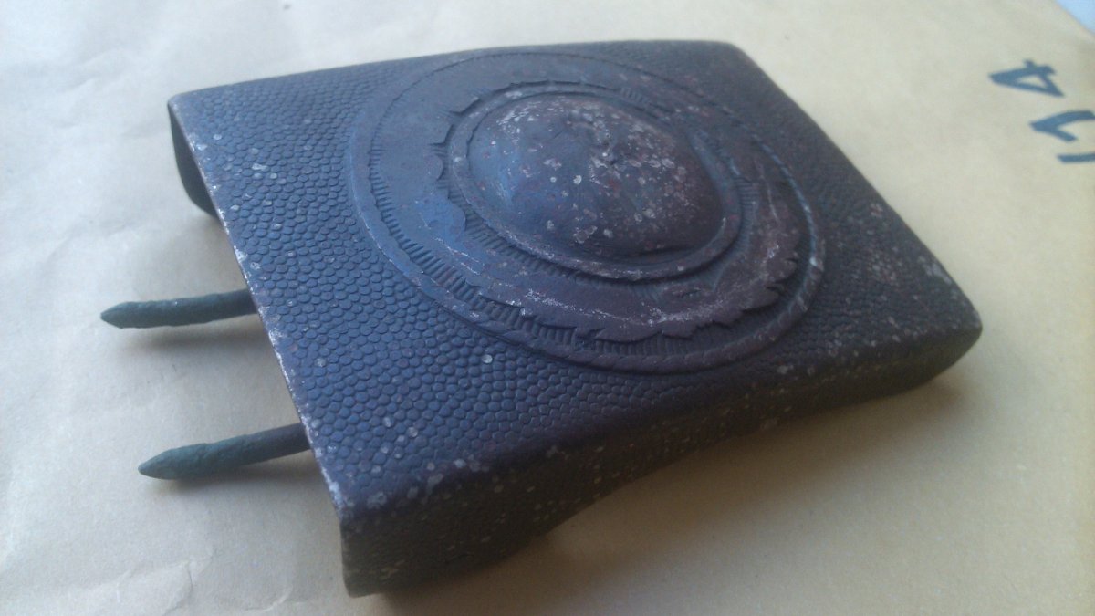

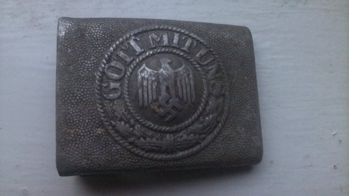

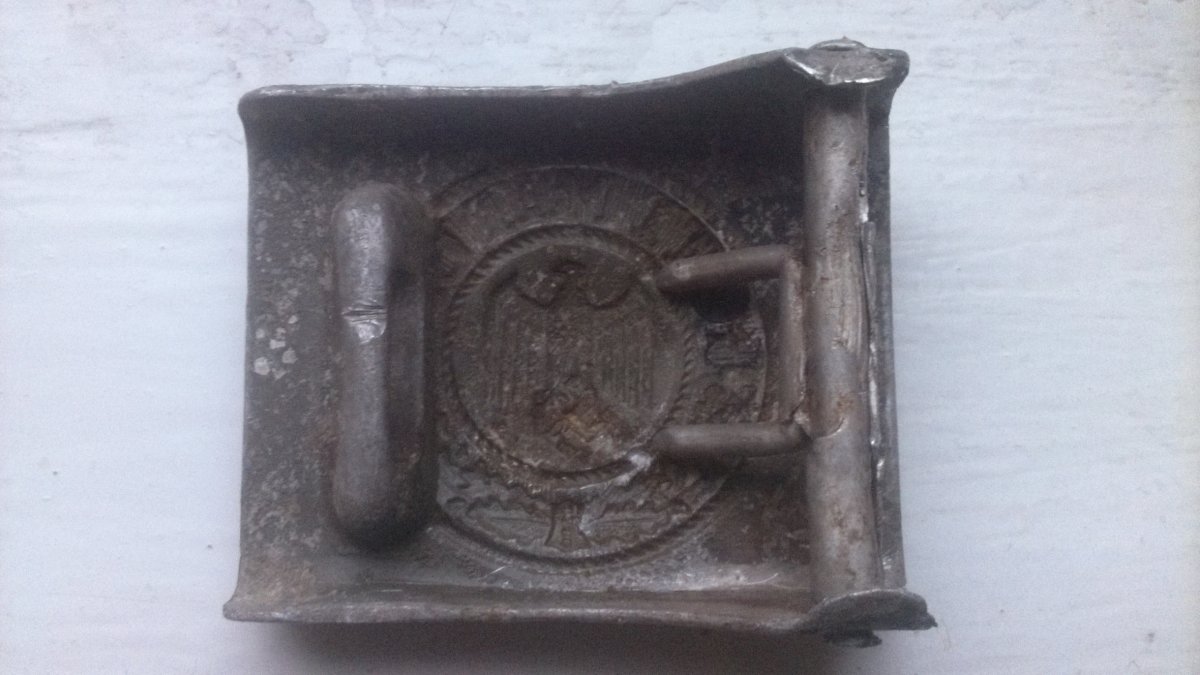

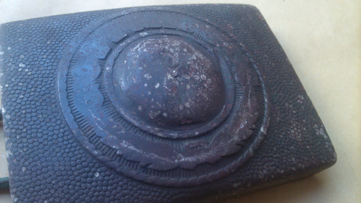

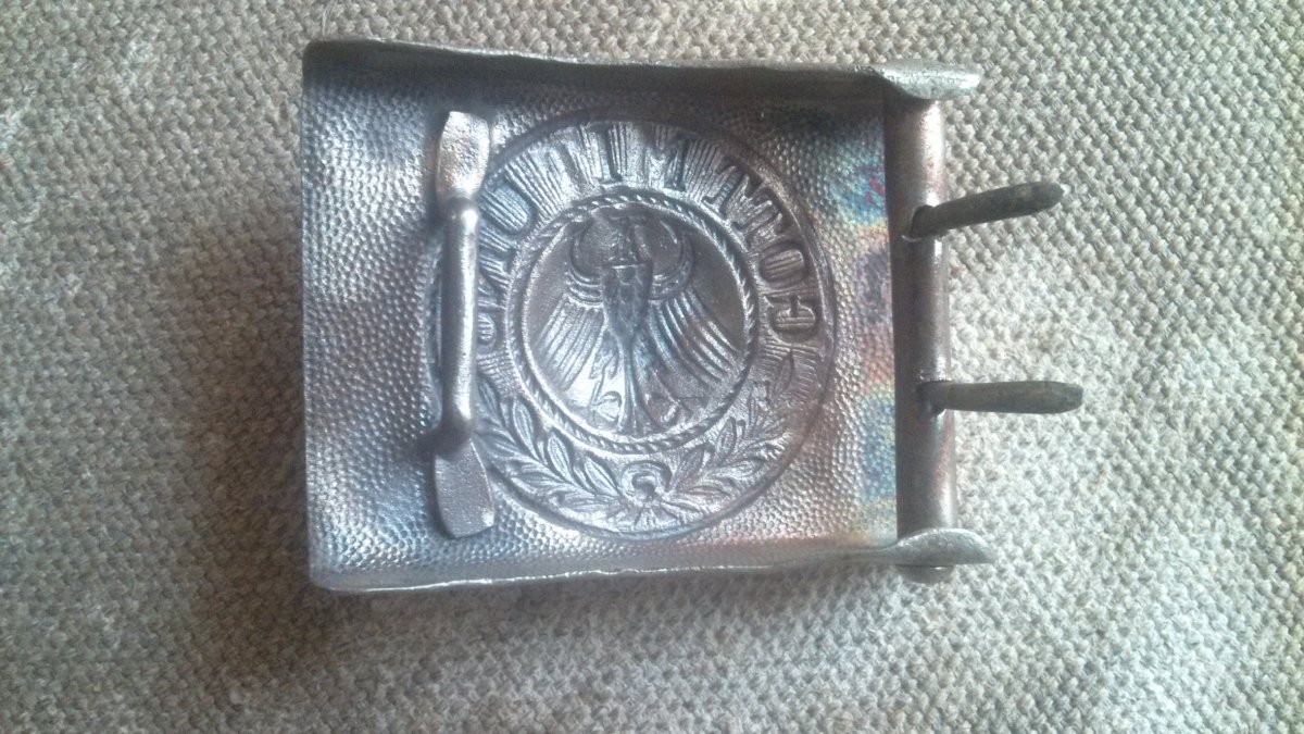

    Дісталась мені така пряга переорана плугом! 8246708-e7b8a2824e765ec8f947209fdcbdc7e1.jpg 8246712-bc2c3d57ae4265ebdc8bc8265987d033.jpg 8246713-4b622f3e1fe328e0463403627a3a11e9.jpg 8246715-5e8e9a215ef6a6709eca0188f977e212.jpg

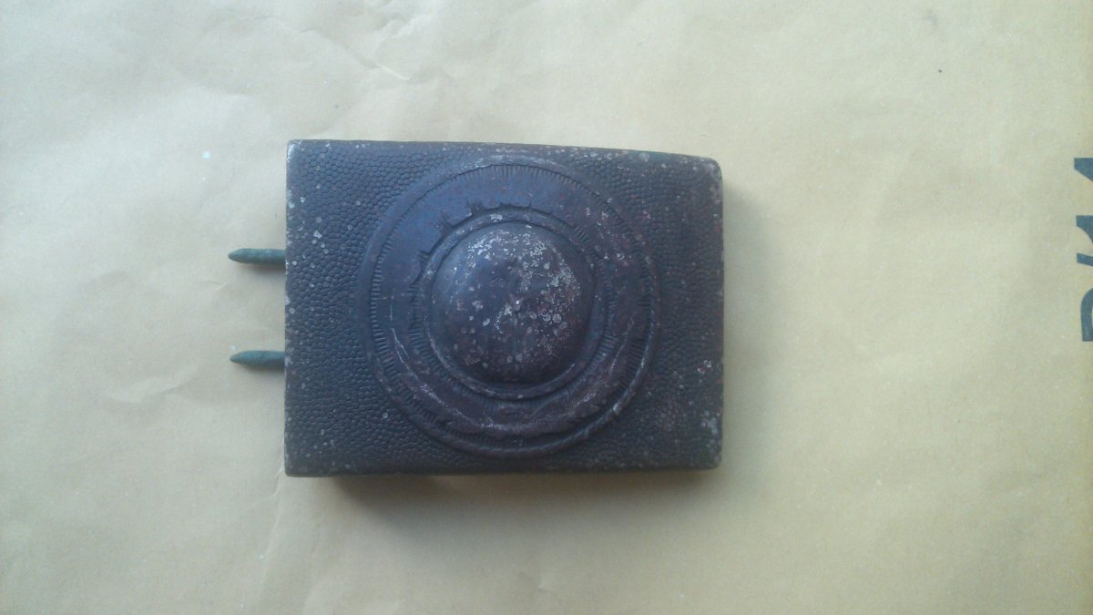

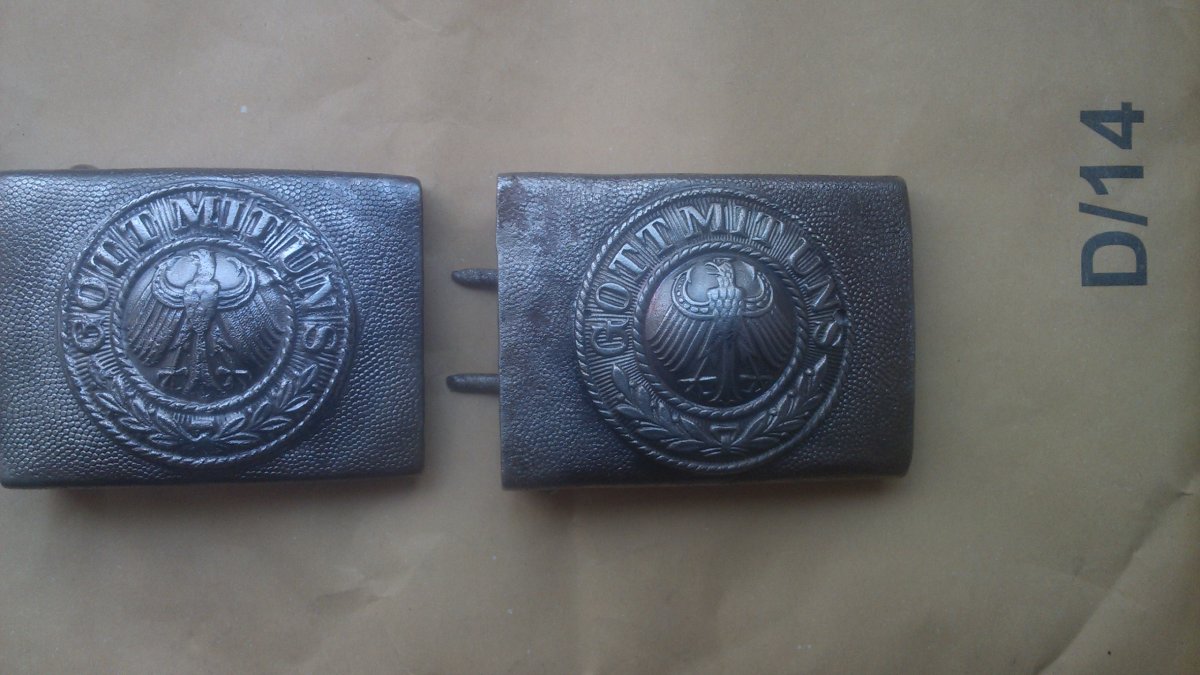

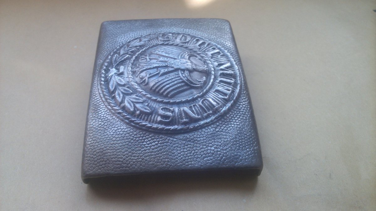

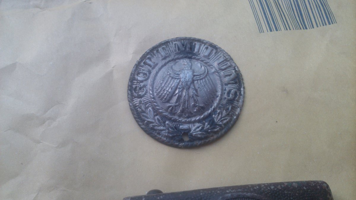

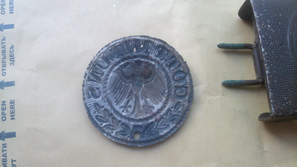

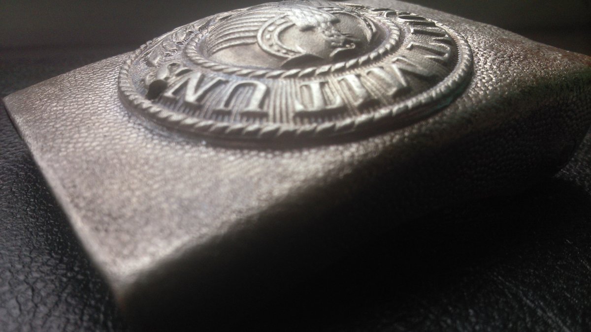

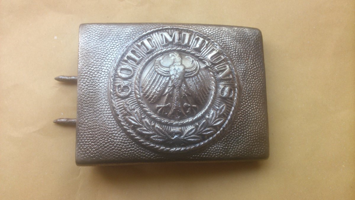

    Продовжу тему пряг! Колись найшов прягу рейхсвер, партізани поіздівались з неї(нажаль фото не зберіг) і трапилась мені накладка така. 7924219-d29ebbb2457c013fb0fb158b8e31db39.jpg 7924220-fb07b31249917a187368007c823cb05a.jpg 7924226-c102c361204430040c2bf99fb44a87b7.jpg

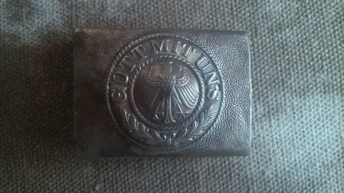

  7. ALEKS81
    ALEKS81 Oberstleutnant
    18
    19
    32
    4.822
    Прилуки

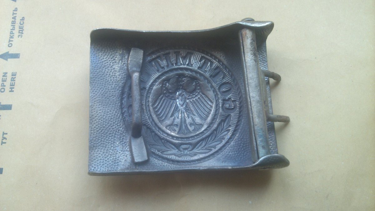

    Як алюміній паяли? Бо сам пробува і не вийшло. І зробіть фото внутрішньої сторони.
    S.O.G. та hudojnikhg9612 подобається це.
  8. hudojnikhg9612
    hudojnikhg9612 Oberleutnant
    1.681
    Черкаси обл
    Це не алюміній, мельхіорова, паять можна. Для алюмінію є спец припої з флюсом.

    Ось фото заду :) IMG_20170313_151115.jpg

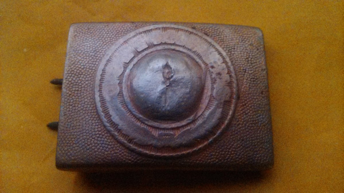

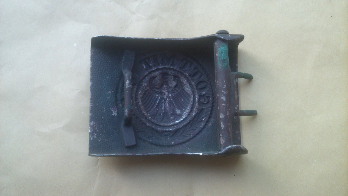

    Вітаю всіх реставраторів і не тільки! Дісталася мені знову ось така пряга і окремо накладка. IMG_20170618_165620.jpg IMG_20170618_165633.jpg IMG_20170618_165647.jpg IMG_20170618_165653.jpg IMG_20170618_165722.jpg IMG_20170618_165735.jpg

    Спочатку почав кислотить в лимонці,результат трохи не порадував, бо не хотіла відчищатись, то вкинув в оцет із сіллю і діло пішло краще. IMG_20170618_211144.jpg

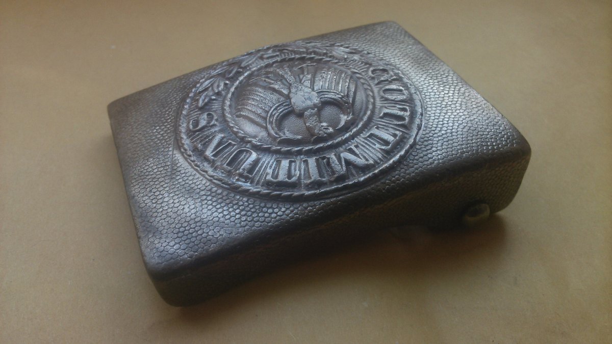

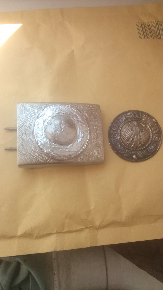

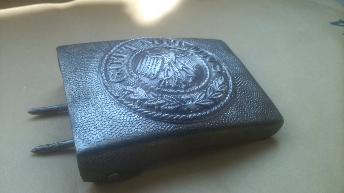

    дальші залудив і спаяв прогріваючи газовою горєлкою. після припаювання відчистив бормашинкою з карщіткою металевою, латунна щітка залишає жовті сліди. IMG_20170619_112433.jpg IMG_20170619_120802.jpg IMG_20170619_120813.jpg IMG_20170619_120830.jpg IMG_20170619_120842.jpg
