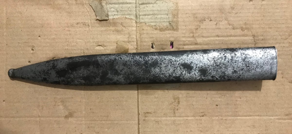

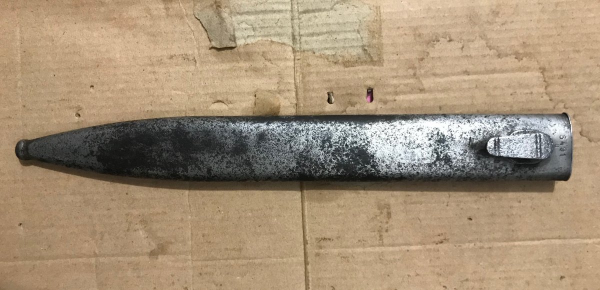

    Доброго дня, на жаль по часу немаю можливості перечитати усю тему, тому задам питання. Як правильно обробити метал закріплюючим розчином з ацетону і епоксидки. Як це правильно зробити. Обробка і опісля вистійка, та зачистка. І чи потрібно це робити з цими ножнами взагалі? Дякую з повагою...

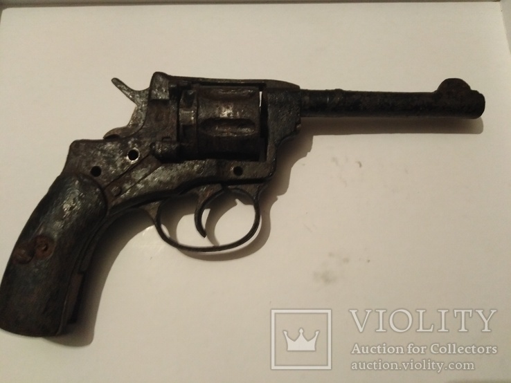

    Подскажите в чем можно отмочить такой предмет и все узлы в нем-чтоб можно было разобрать.
    Хочу разобрать полностью.
    Еще он покрашен какойто краской.
