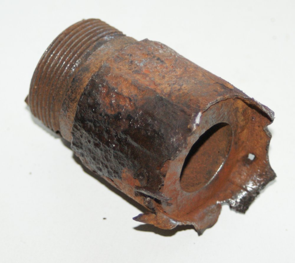

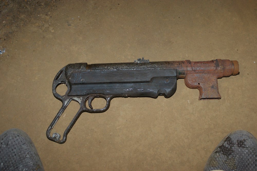

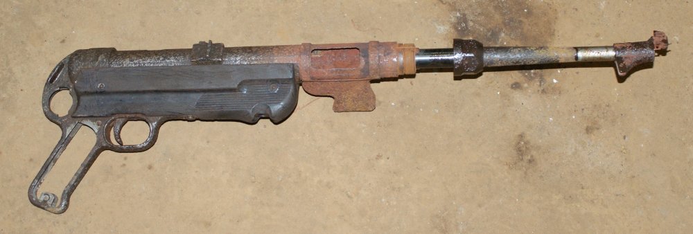

    Вот уже разобранный предмет

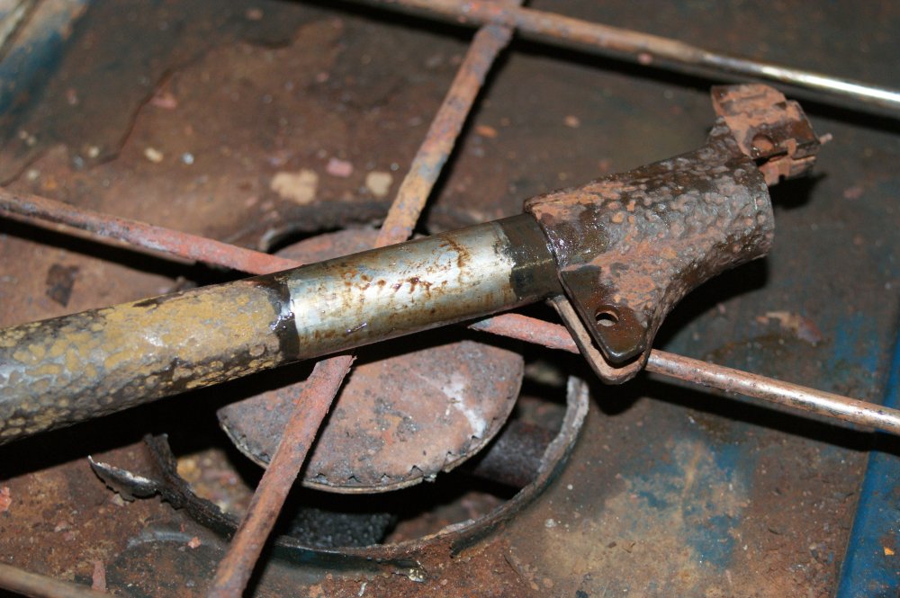

    Начинаем с прогрева вот этого места, время прогрева зависит от мощности нагревателя, в данном случае это газовая плитка. Грею по 10-15 минут, потом в ведро с водой или керосин. С керосином проще, но нужно полное ведро + страшная вонь. Ведро должно быть достаточно глубоким, чтобы уровень воды покрывал и магазиноприемник.

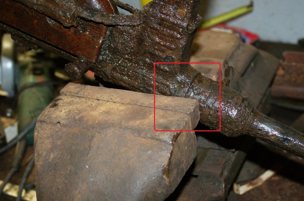

    144

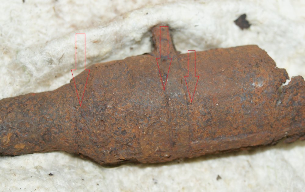

    Обстукиваем до тех пор, пока не будут ясно читаться вот эти соединения, чтобы при простукивании из них стала выделятся вода.
    magyar714, votaga, RIHARD 77 und 3 anderen gefällt das.
  7. Versus
    Versus Stabsgefreiter
    Beiträge:
    144

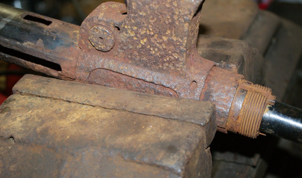

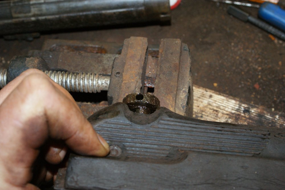

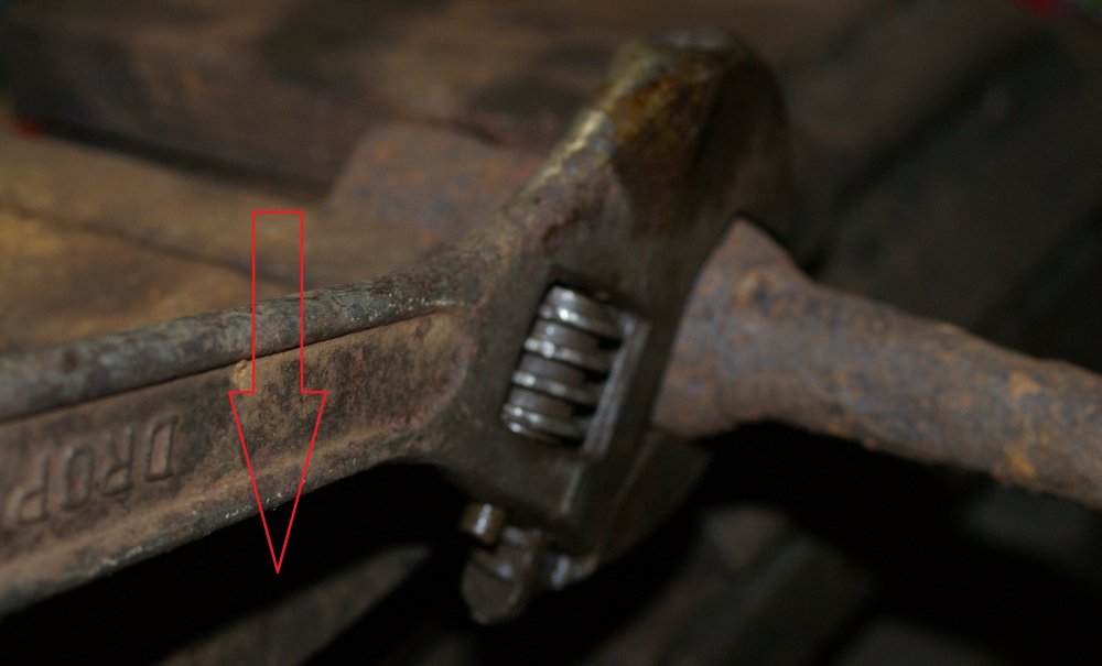

    Потом сильно зажимаем предмет в тиски, (обратите внимание на место зажима с затвором и без него) и при помощи ключа против часовой стрелки начинаем поворачивать гайку. Делать это нужно в одну и другую сторону, т.е. для начала нужно ее расшевелить. На ключ в качестве дополнительного рычага нужно одеть кусок трубы, я использую трубу от панцерфауста :eek:

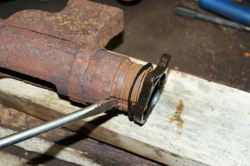

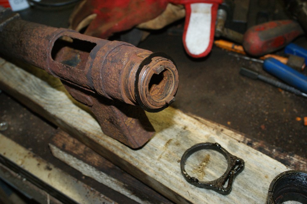

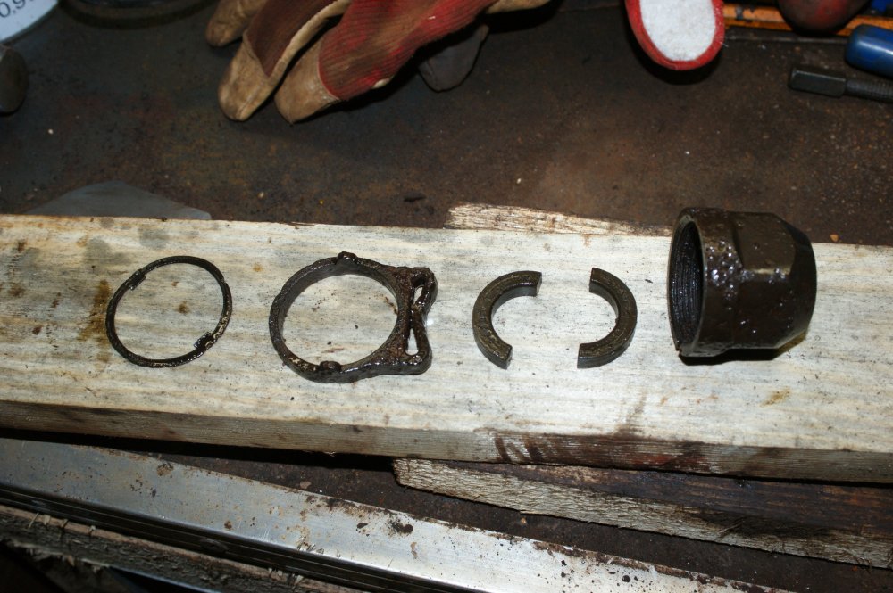

    После скручивания большой гайки снимаем полукольца, бывает сами падают а бывает нужно разомкнуть их отверткой.
    magyar714, votaga, RIHARD 77 und 4 anderen gefällt das.

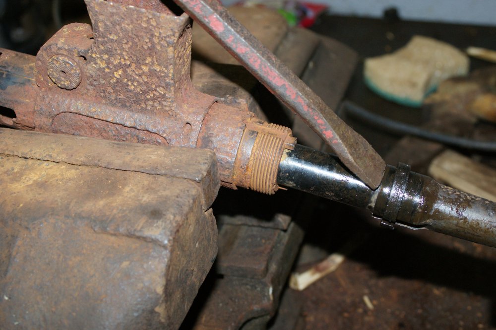

    144

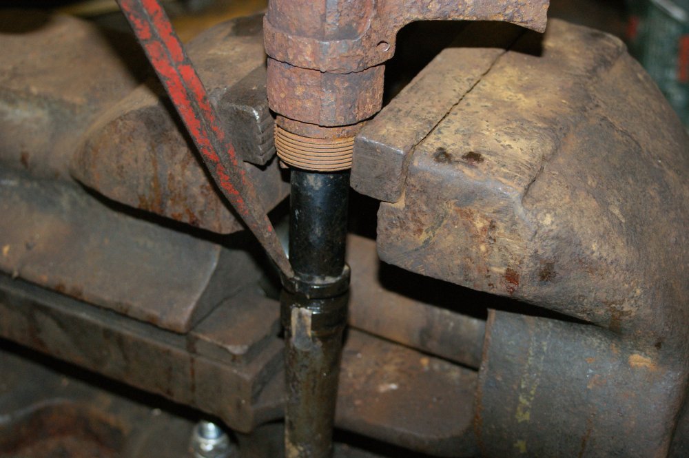

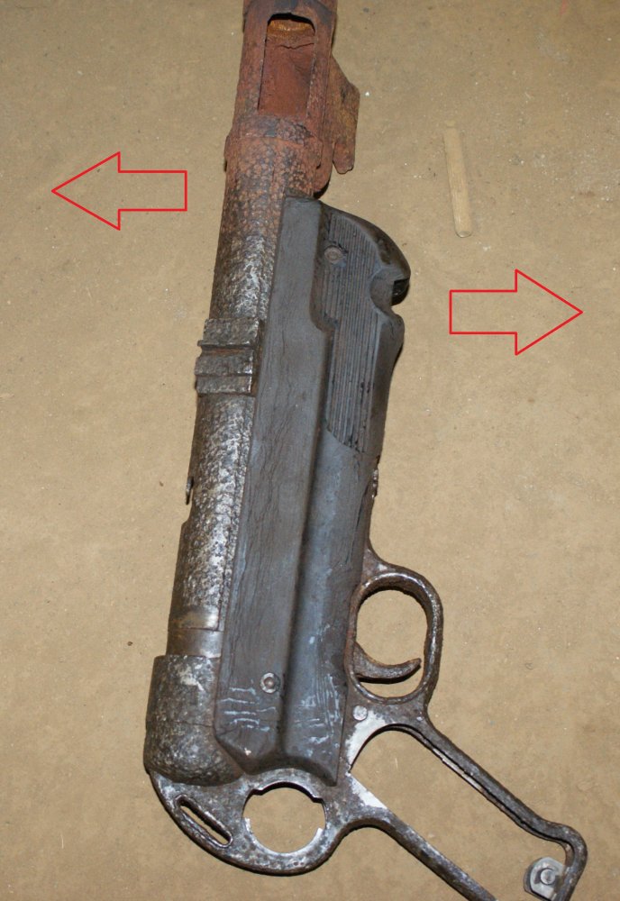

    Теперь переходим к снятию стволика. Я показал два варианта - выбивание в бок и выбивание сверху. Я рекомендую перед выбиванием еще несколько раз нагреть и охладить место соединения стволика с муфтой и опять его простучать. Гайку и тонкую шайбу перед выбиванием стволика примотайте к самому концу скотчем, чтобы не прыгала когда будете его выбивать. Во втором варианте нужно действовать аккуратно, чтобы не повредить резьбу муфты, зажимать не сильно, только чтобы держался на кромках муфты. ЕСЛИ ЧТО-ТО НЕ ИДЕТ - ГРЕТЬ ЕЩЕ РАЗ!

    144
    Ременную гайку и тонкую шайбу снимать осторожно, обратите внимание на продольные вырезы в муфте, чтобы не сломать тонкую шайбу

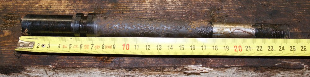

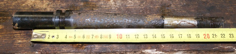

    Дальше разбираем сам стволик
    P/S ДО НАЧАЛА ВСЕХ ВЫШЕУКАЗАННЫХ ДЕЙСТВИЙ УБЕДИТЕСЬ ЧТО В КАНАЛЕ СТВОЛА НЕТ ПАТРОНА!
    На картинках видна его длина, если вставить в него проволоку - 25 см

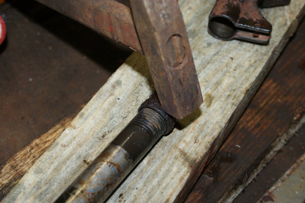

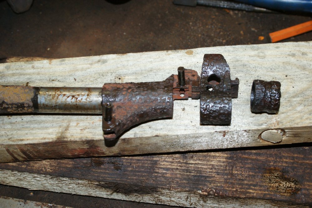

    Разборку начинаем с выбивания штифтов и откручиванием надульной гайки. Перед этим, места посадки штифтов, греем еще раз. Их там два, в какую сторону выбивать значения не имеет, обычно с одной стороны штифт приплюснут больше. Я подкладываю доску, чтобы не замять кольцо прицела.

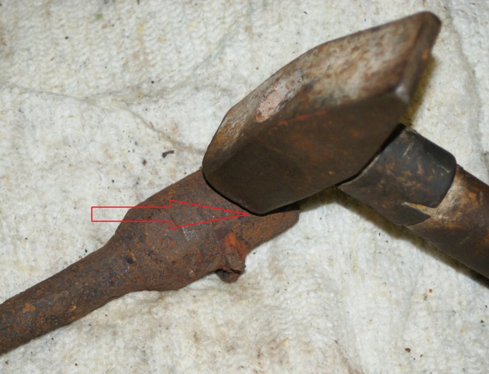

    Далее прогреваем несколько раз надульную гайку, скручивается всегда плохо. Я обстукиваю ее по окружности молоточком, чтобы появились зазор между гайкой и намушником

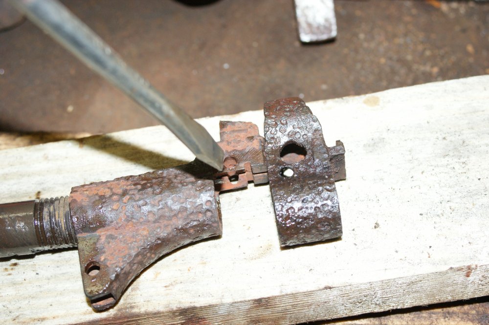

    Потом при помощи отвертки рассоединяем намушник от основания
    magyar714, RIHARD 77, 663 und 2 anderen gefällt das.

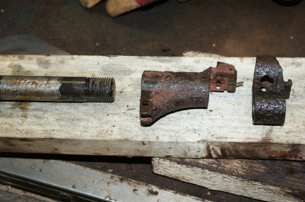

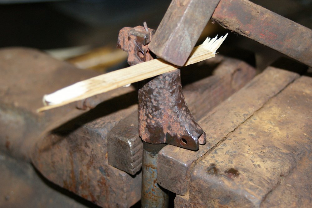

    Потом нагрев место посадки, снимаем само основание НА ГОРЯЧУЮ! Сидит на олове
    Потом поставив таким образом на тиски, подкладываем деревянную пластину и через нее начинаем сбивать стволик вниз. Не тяните время, пайка схватывается обратно довольно быстро.

    Получилось вот так

    Теперь на руках остается это

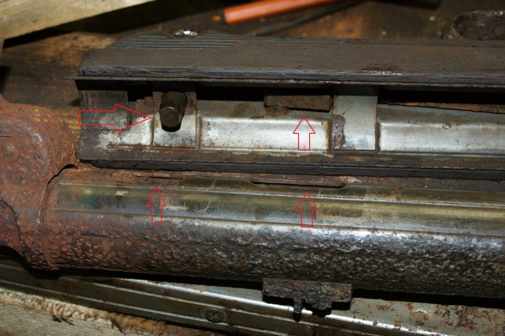

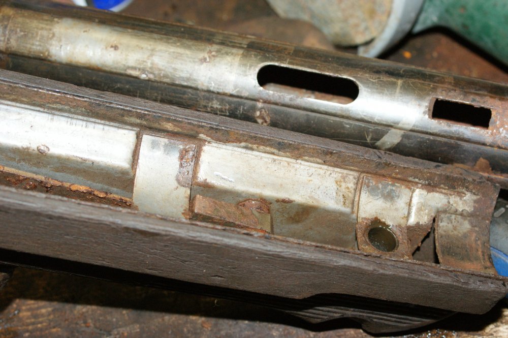

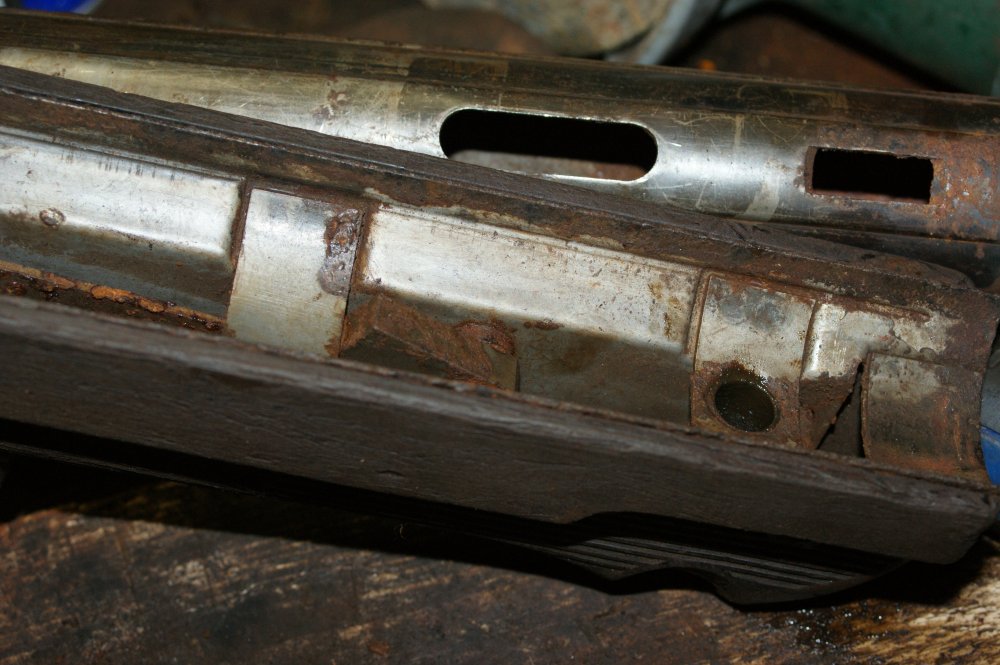

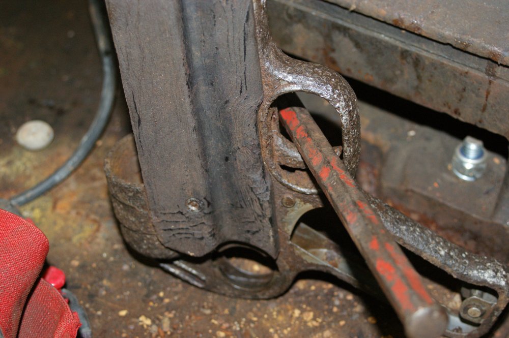

    Дальше нам нужно отсоединить верхний и нижний ресиверы
    Вот что их держит + посадочные вырезы
    magyar714, votaga, 663 und 2 anderen gefällt das.
  20. Versus
    Beiträge:
    144

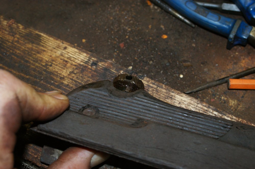

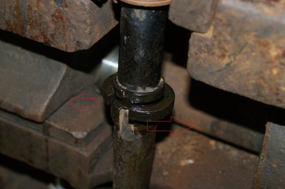

    Основная проблема - это закисание стопора приемника. Проблема в том, что это место, при наличии бакелита нормально не прогреть, мешает бакелит. Я пользовался различными горелками, самой лучшей оказалась ручная в которую можно заправить газ, как в зажигалку, но не всегда она помогала. Тут нужно смотреть на состояние самого предмета, в некоторых случаях помогает только продольный распил флексом самой стопорной гайки, особенно если предмет горел или после подрыва. Советую не жалеть ВД и заливать его во все щели, чтобы жидкость попала на эти соединения. Для этого я и использую сначала лимонную кислоту, т.к. она помогает справиться с труднодоступной ржавчиной. В идеале выстукиваем гайку с двух сторон, примерно так. Делать на весу, чтобы не сломать бакелит. Один держит второй простукивает.

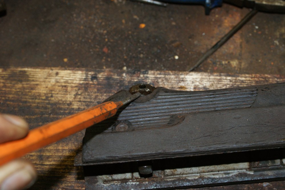

  21. Versus
    Beiträge:
    144

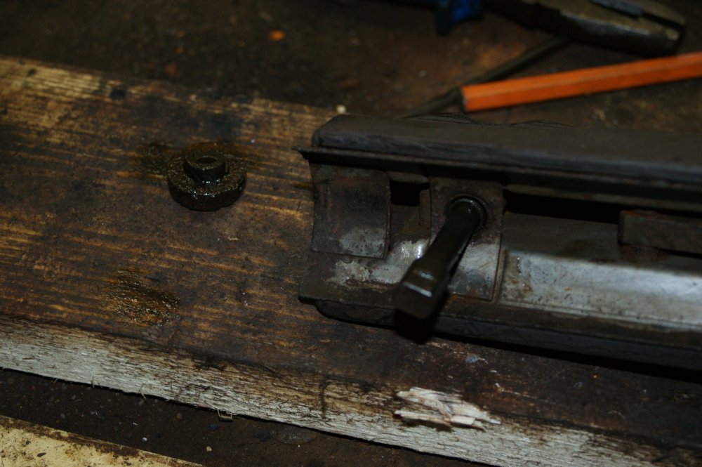

    Как только шайба сдвинулась, ставим ее на ребро и выбиваем штифт. Так же стучим с одной и второй стороны, и не забываем про ВД

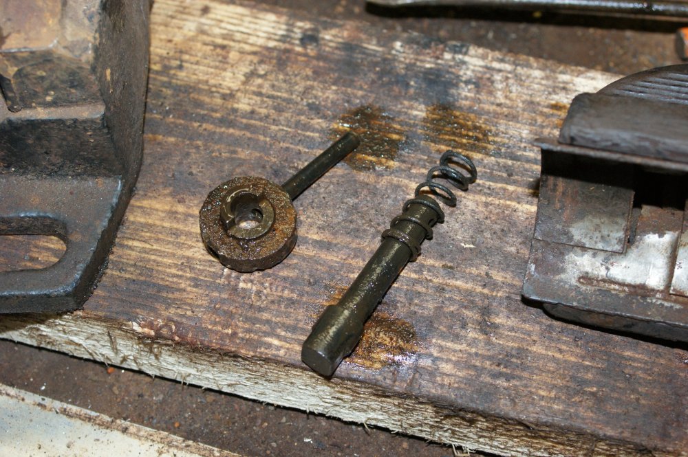

    Далее рассоединяем стопор и шайбу и вытаскиваем из втулки пружинку
