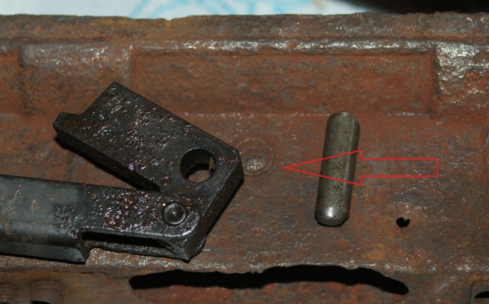

    Вот посмотрите может пригодится

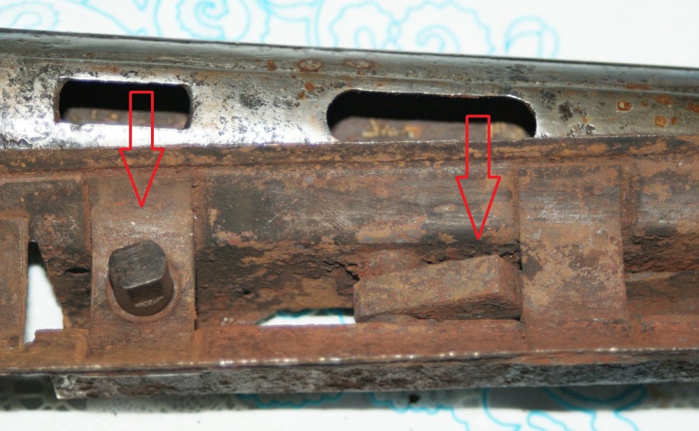

    Верхний и нижний ресиверы держаться в этих двух местах.
    663 подобається це.
  3. Versus
    Versus Stabsgefreiter
    144
    Держат их вот эти две детали, чтобы рассоединить - обе должны быть утоплены вниз
    663 подобається це.

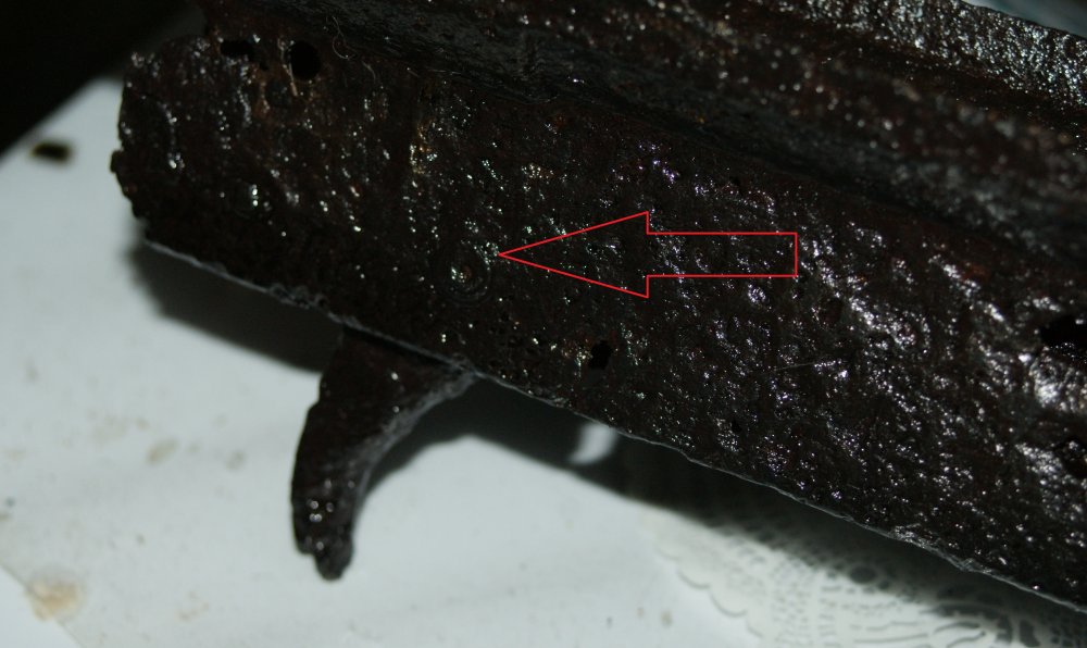

  4. Versus
    144

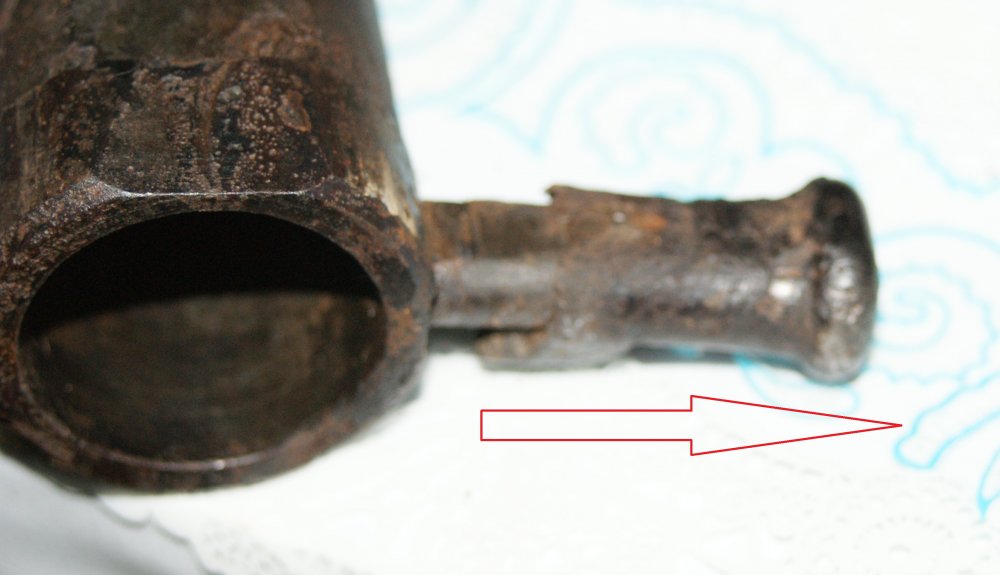

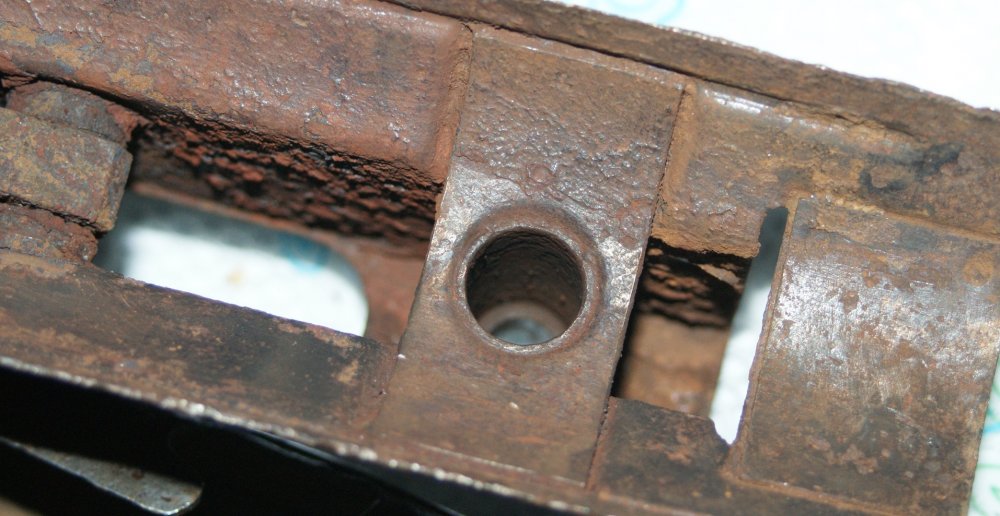

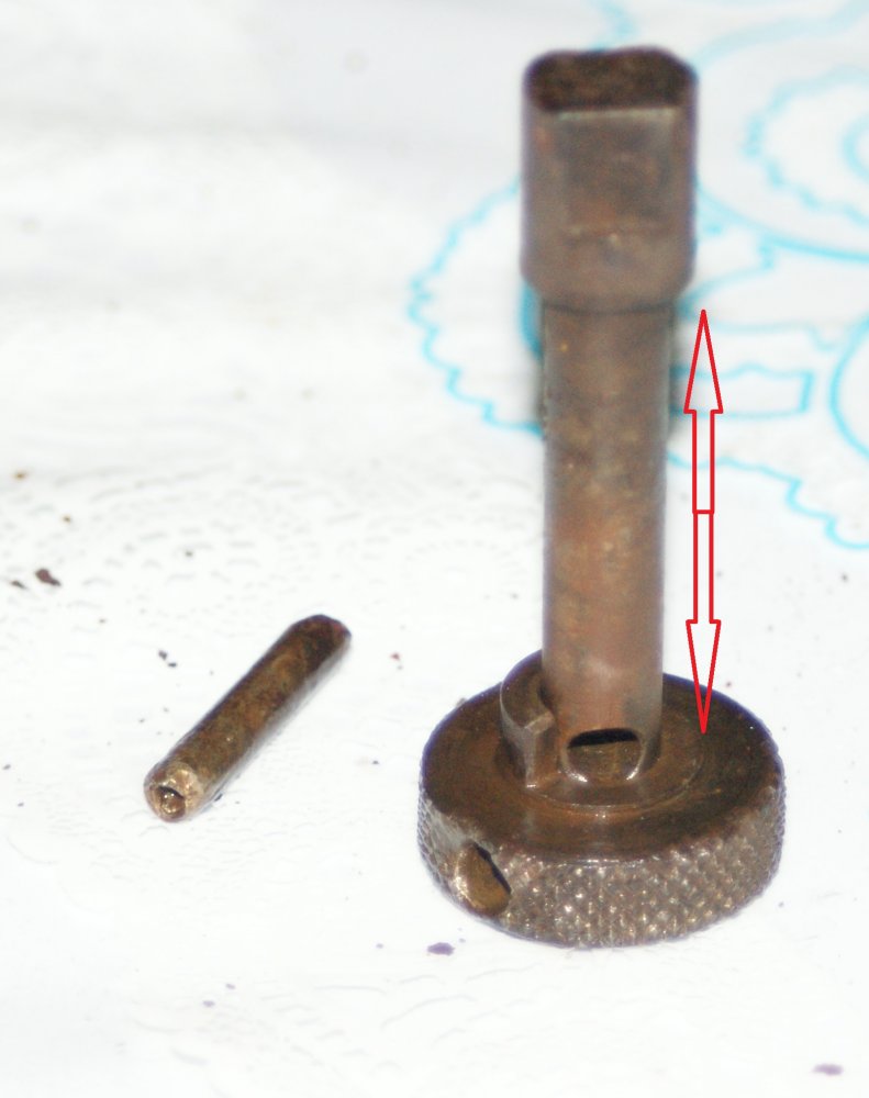

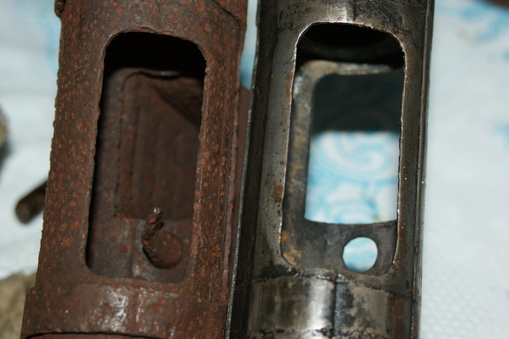

    Проблема в том, что эта кнопка нижнего ресивера вынимается вверх изнутри. К сожалению - это самая гемморойная деталь из всех частей МР. Так как закисание происходит по слишком большой поверхности, поэтому расшевелить ее крайне сложно. На фото отметил, где втулка кнопки соприкасается больше всего
    663 подобається це.

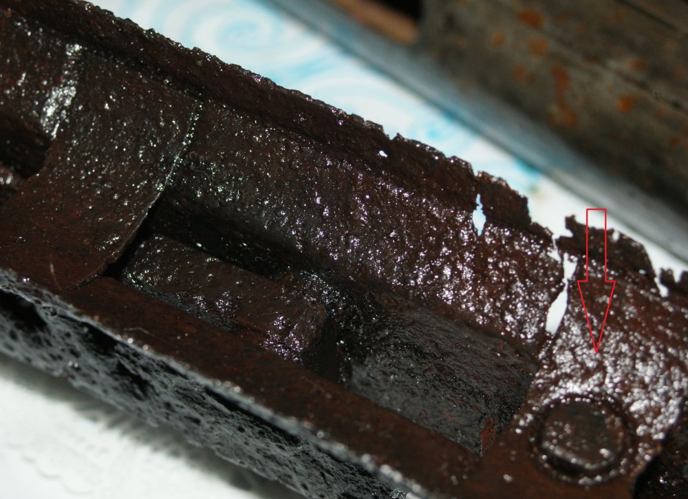

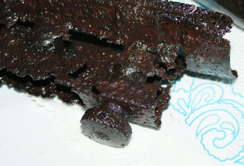

    Вот этой уже не помочь, была прогрета около 30 раз - результат ноль
    663 подобається це.

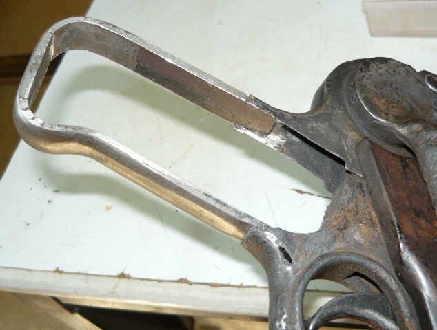

    Далее,конечно крючок для снятия нижнего ресивера должен быть нажат. Для этой цели я несколько раз прогреваю эти два места
    Эти соединения разрабатываются довольно легко, я вставляю деревяшку между скобой и крючком, и тихонько постукиваю молотком, чтобы спусковой крючок был нажат
    663 подобається це.

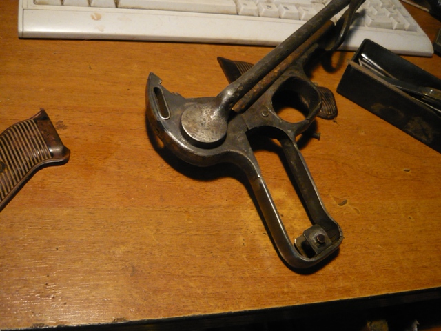

    После этого я вставлял отвертки с двух сторон примерно так и отгибал нижний ресивер вниз.
    Нужно хорошо смазать отработкой места соединения ресиверов, там всегда очень много грязи
    663, andr-saakyan та юрий макаренко подобається це.

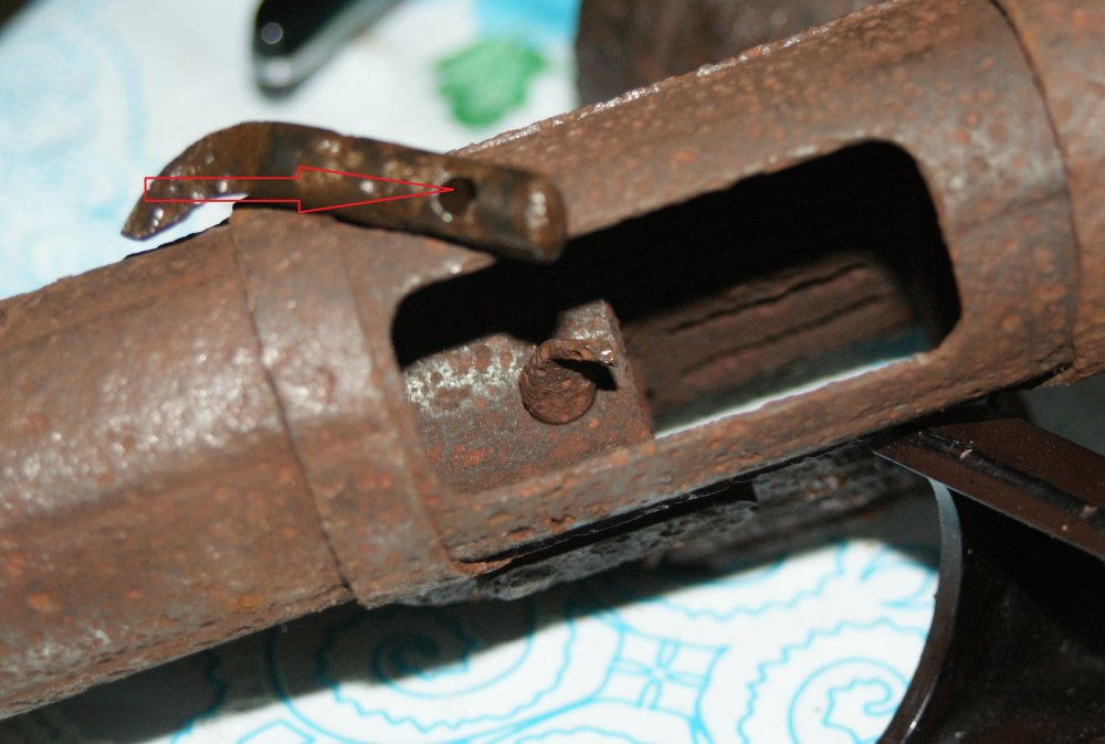

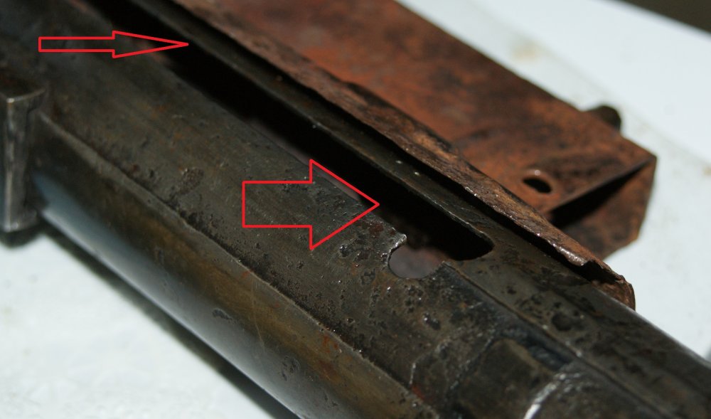

    Перед этим я обычно расшевеливаю магазиноприемник. Самое сложное крепление вот здесь. Прикипание штифта происходит в отверстии этой штуки, поэтому я его обычно высверливаю, т.к. выбивание зачастую нарушает геометрию магазиноприемника

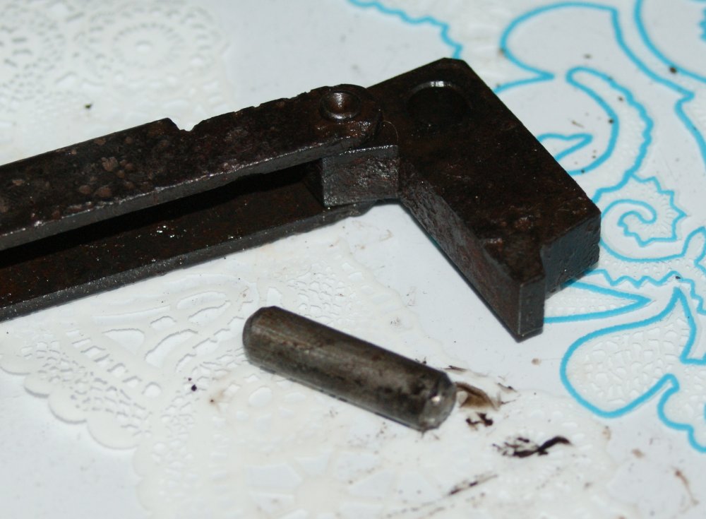

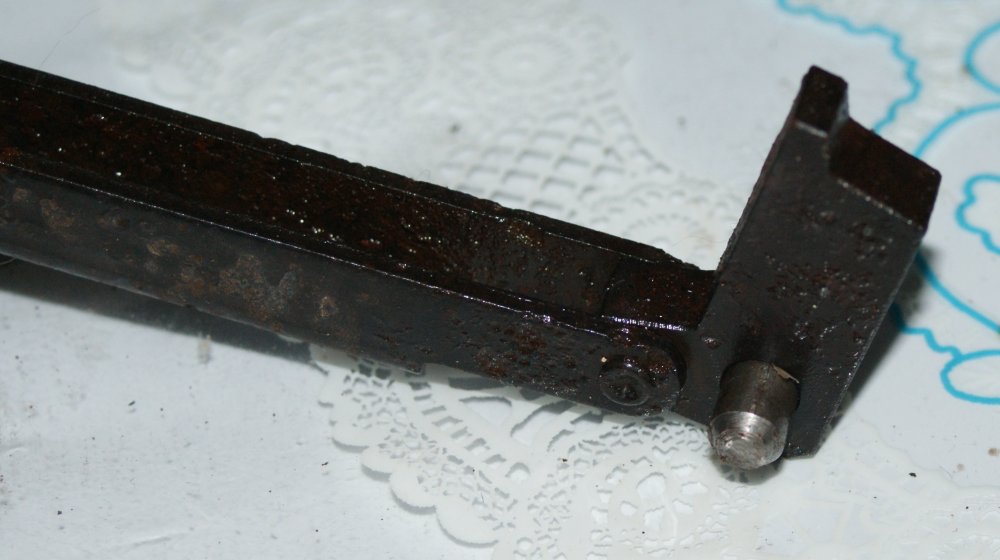

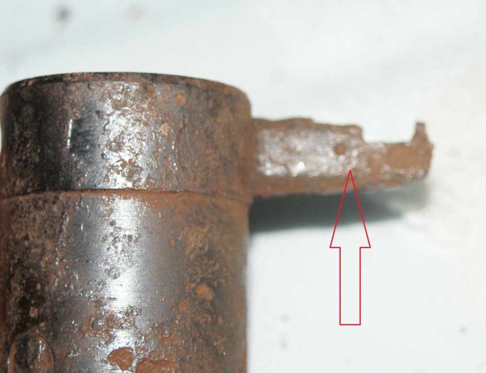

    Добавлю про спусковой крючек. Крепится вот такими втулками, одна толстая вторая потоньше. При их выбиваниии,нужно вторую сторону положить на губки тисков, предварительно их развести по диаметру шайбы, в которую вставляется втулка, около 1 см. Бить нужно осторожно, часто шайбы отваливаются от корпуса ресивера, главное правильно выставить упор на тисках

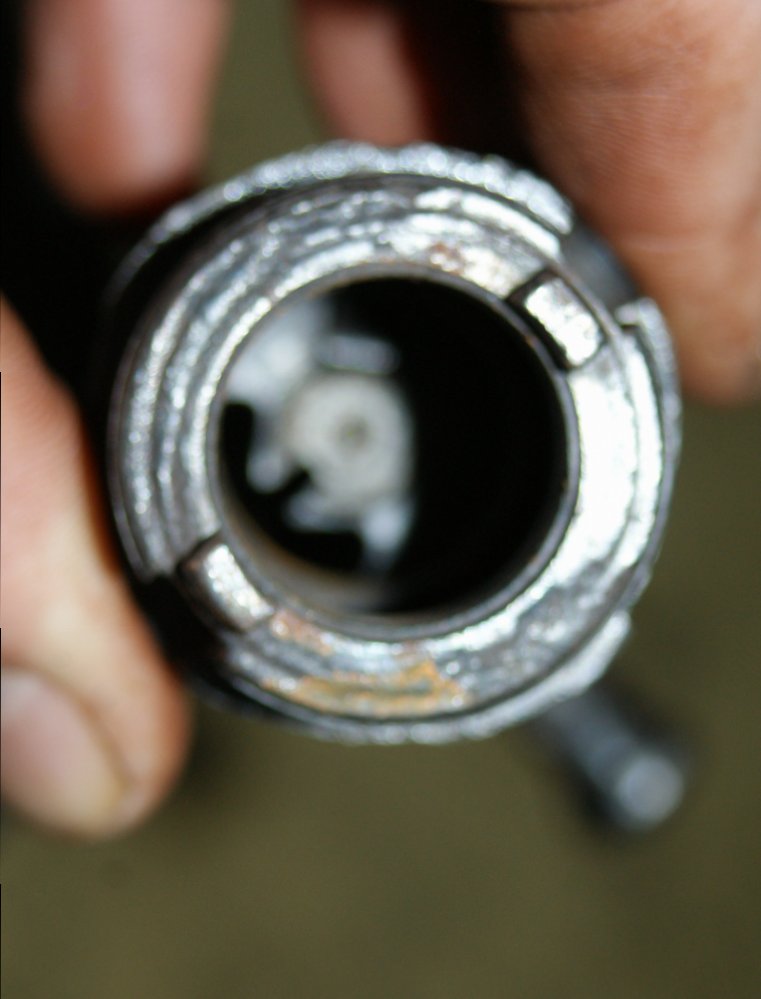

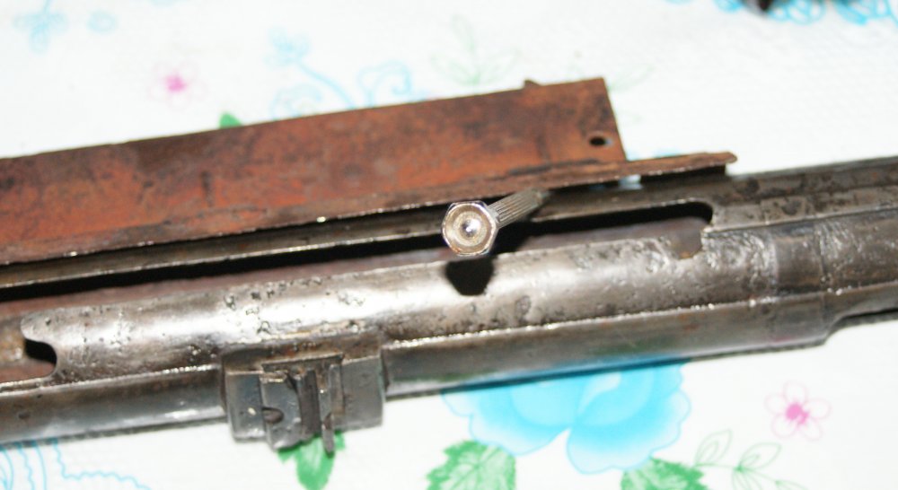

    Потом я снимаю ствол. Несколько прогревов в районе его соединения с верхним ресивером, после чего я беру разводной ключ с рычагом, и прокручиваю гайку зажав конец ресивера в тисках.
    Получается вот так, после этого затвор можно выбить без особых проблем.

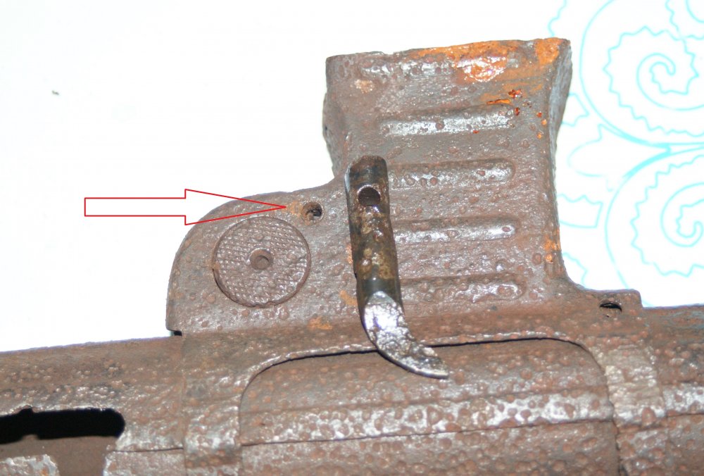

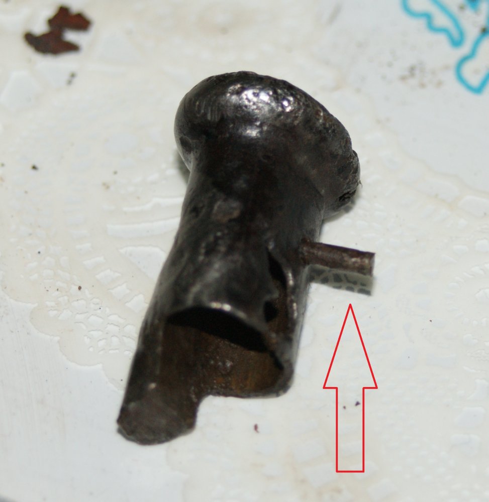

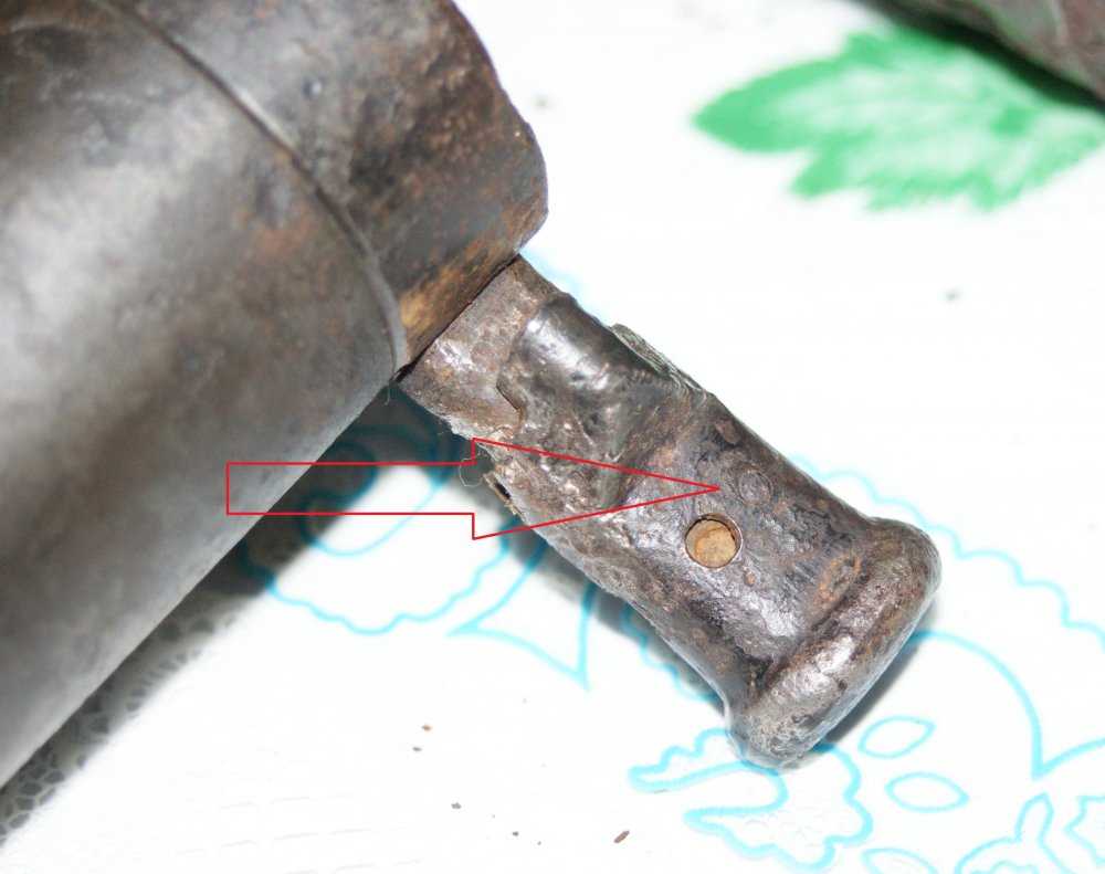

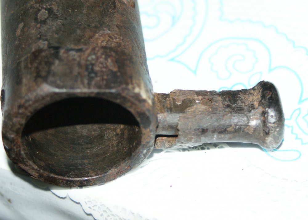

    Перед этим нужно снять грибок ручки - это не трудно, но в большинстве случае грибок или сгнил или сгнил это маленький штифт. Стрелкой показал, где он находится.
    663 та юрий макаренко подобається це.

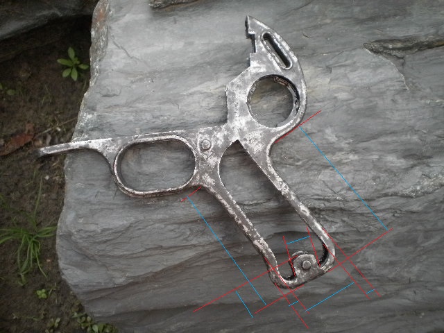

  22. shurup-ss
    shurup-ss Stabsgefreiter
    393
    Россия.Башкортостан
    вот нашел в сети фотки .должно примерно так получится.думаю нужны размеры отмеченные синим цветом
  23. Amadeus
    Amadeus Stabsfeldwebel
    1.601
    Евразия
    Размеры сообщу, но только вы каждый размер буквой обозначьте, чтобы путаницы не было, толщина рукоятки 15 мм ( у меня 14,5 мм после реставрации). Ширина уха со шпеньком 15 мм, ширина рукоятки в среднем 44 мм (от 43,5 до 44,5 мм).
