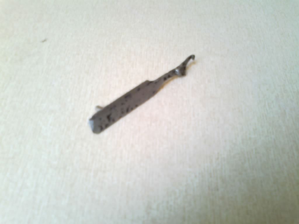

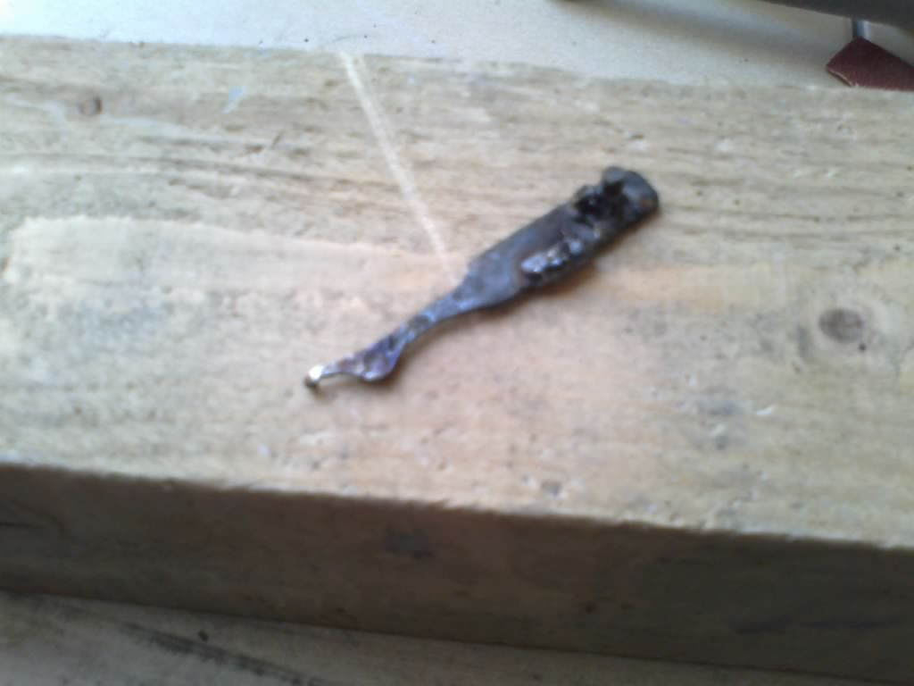

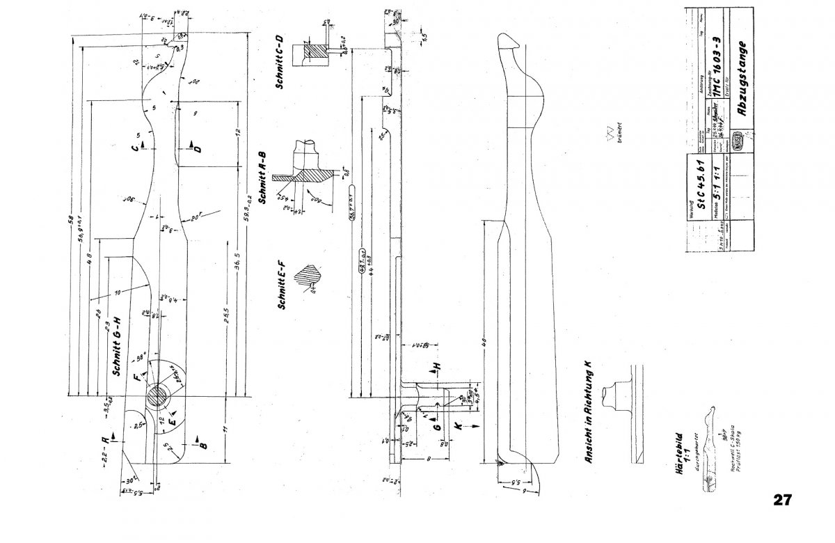

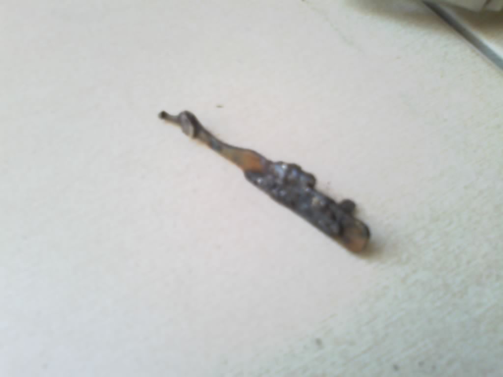

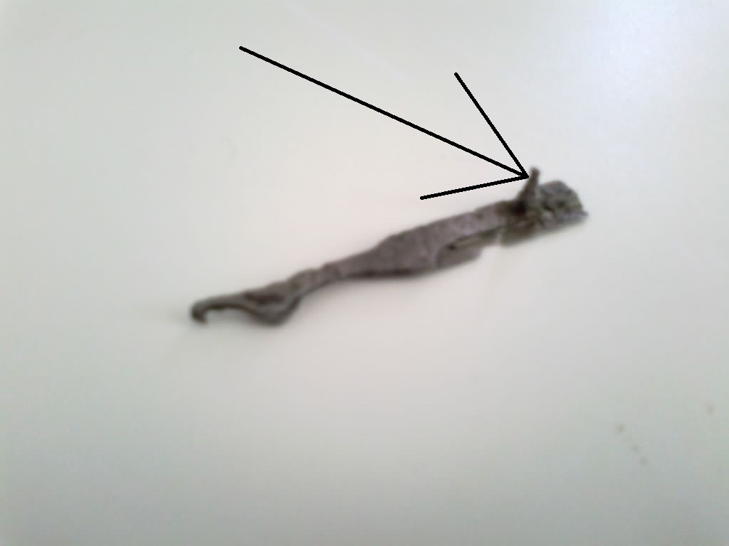

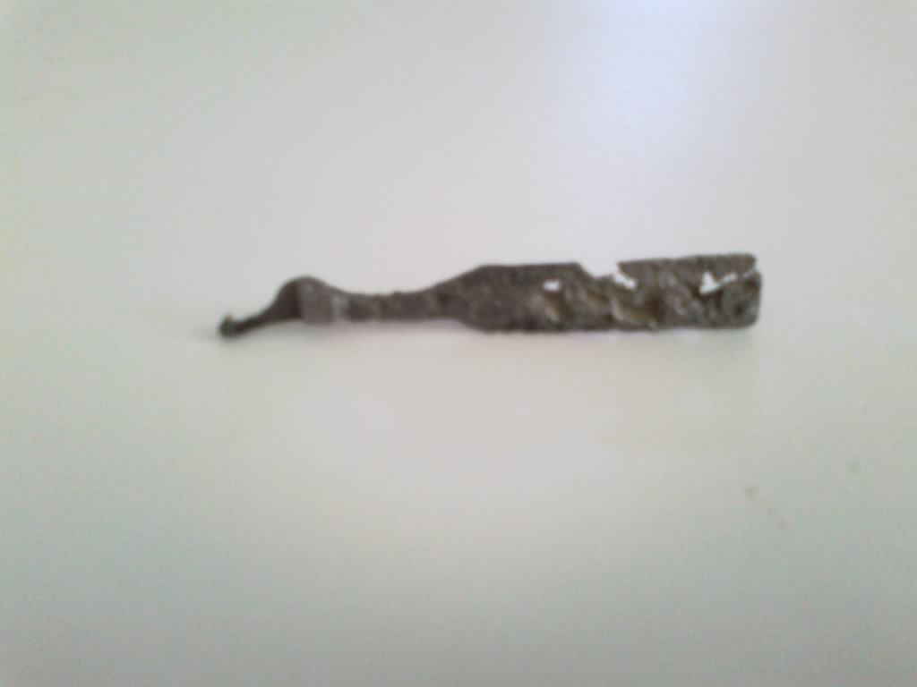

    Подскажите пожалуйста по шпеньку на фото. Сама деталь будет подварена и приведена в надлежащий вид. Интересует только сама оська.
    Та часть которая цепляет в хорошем состоянии, повезло не надо ничего просчитывать и калибровать.
    Alex_l76, Стрипа та tankis подобається це.
  4. fideleos
    fideleos Leutnant
    65
    113
    2.006
    Ukraine
    Если что не понятно, пишите.
    Gasser, Стрипа, tankis та 2 іншим подобається це.

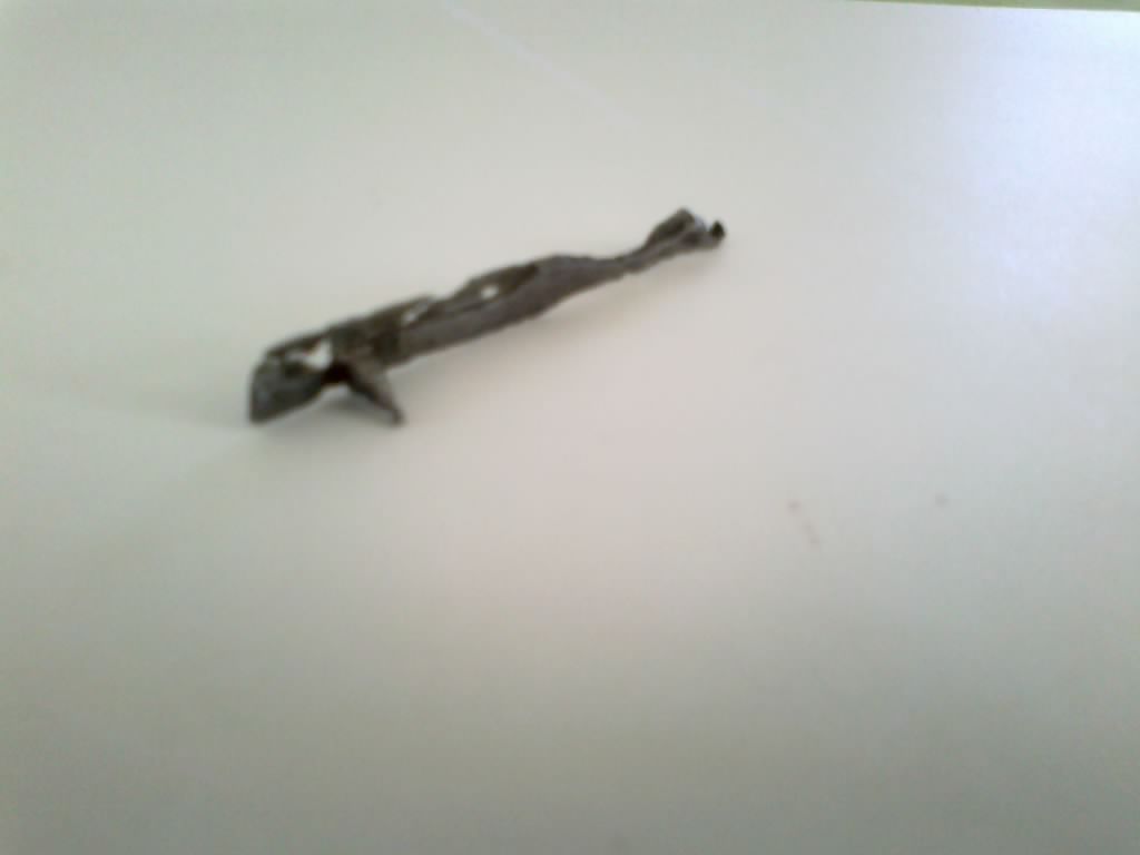

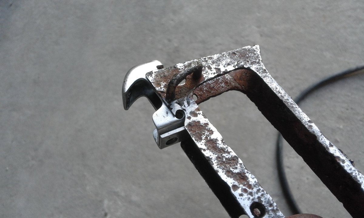

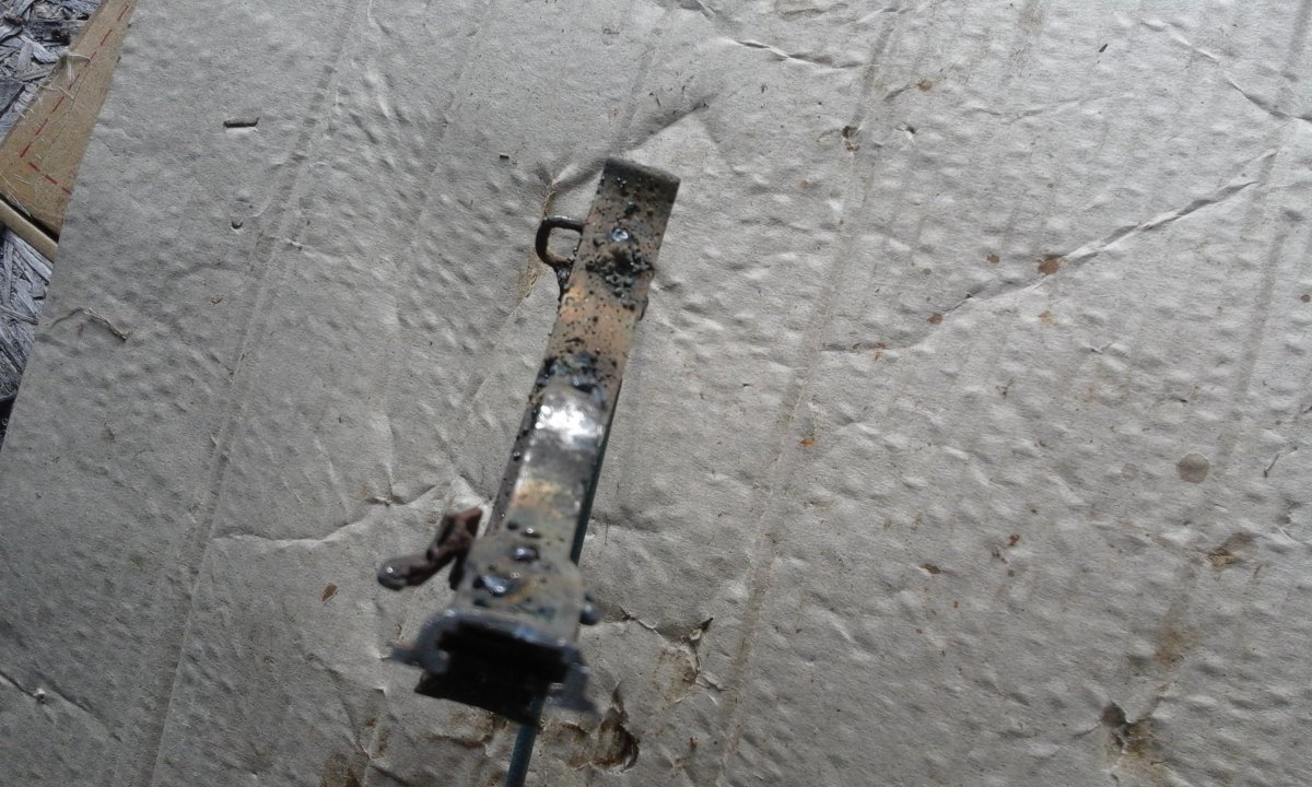

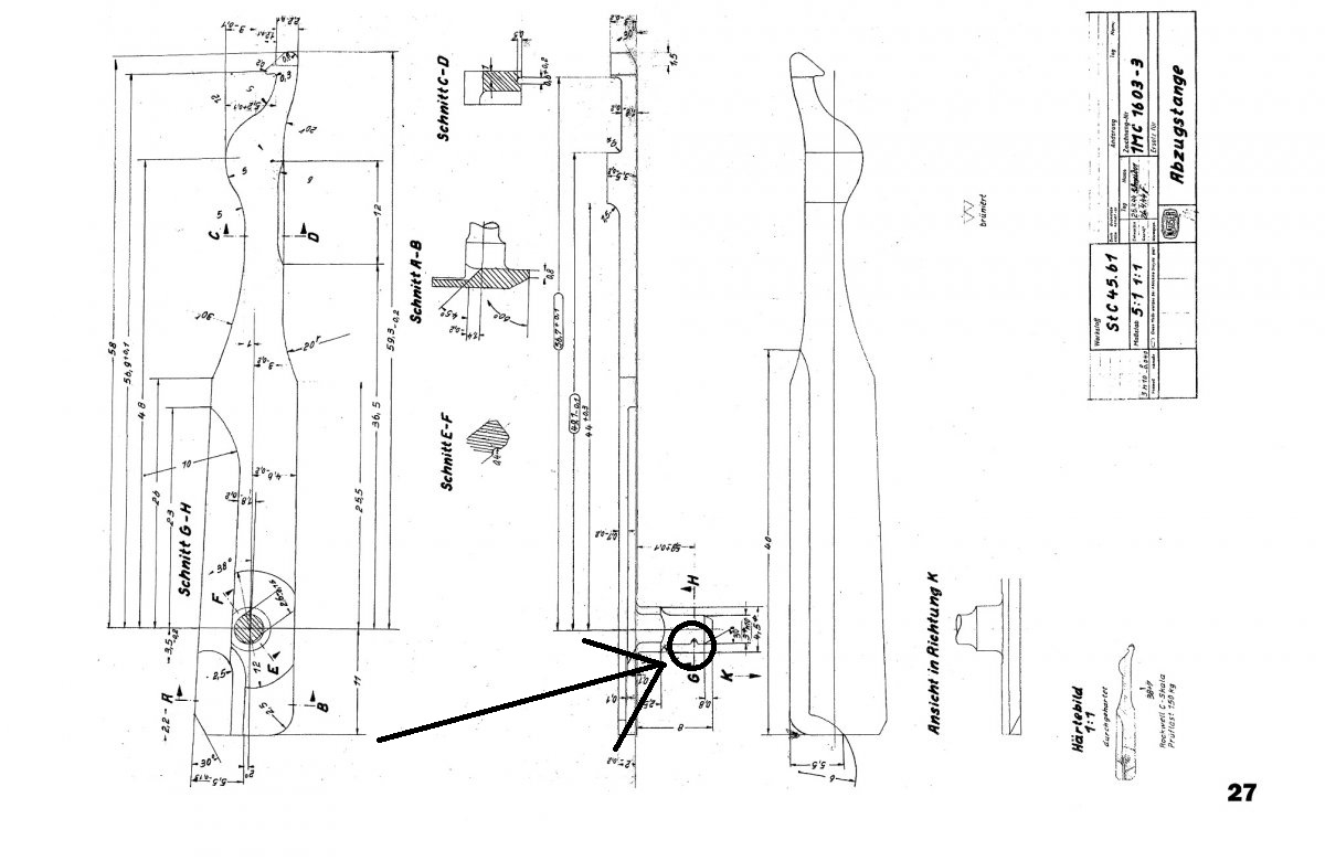

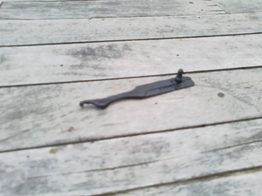

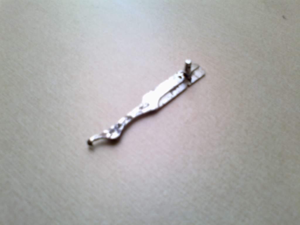

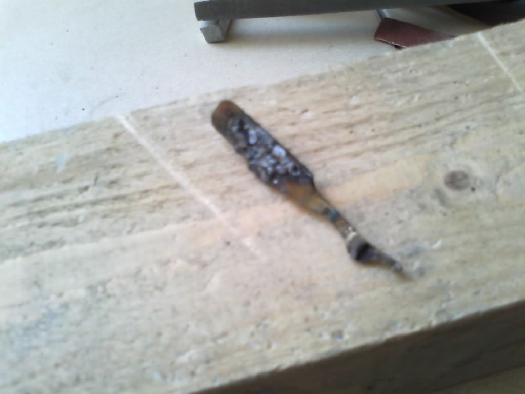

    Сегодня подварил дефекты на тяге. Остался один вопрос. на чертеже указана фаска или там ничего нет.
    Стрипа подобається це.
  7. 663
    663 ✠ Moderator
    17
    7.598
    Україна.

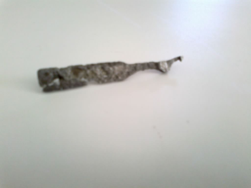

    Вот чего получилось, пока. Подварил, зачистил. Раковины больше убирать не буду. Место крючочка портить не хочу. Решится вопрос по оське (по фаске, есить она или нет ?. Или что там ?), после того зачерню.
    Alex_l76, RIHARD 77, Amadeus та 5 іншим подобається це.
  8. fideleos
    fideleos Leutnant
    65
    113
    2.006
    Ukraine
    Там есть небольшое углубление, туда заходит пружина спускового крючка.
    Стрипа та 663 подобається це.
  9. 663
    663 ✠ Moderator
    17
    7.598
    Україна.
    Углубление круговое или выпилено в указанном месте полоской.
  10. fideleos
    fideleos Leutnant
    65
    113
    2.006
    Ukraine
    В указанном месте.
  11. 663
    663 ✠ Moderator
    17
    7.598
    Україна.
    Принято. Спасибо за помощь.

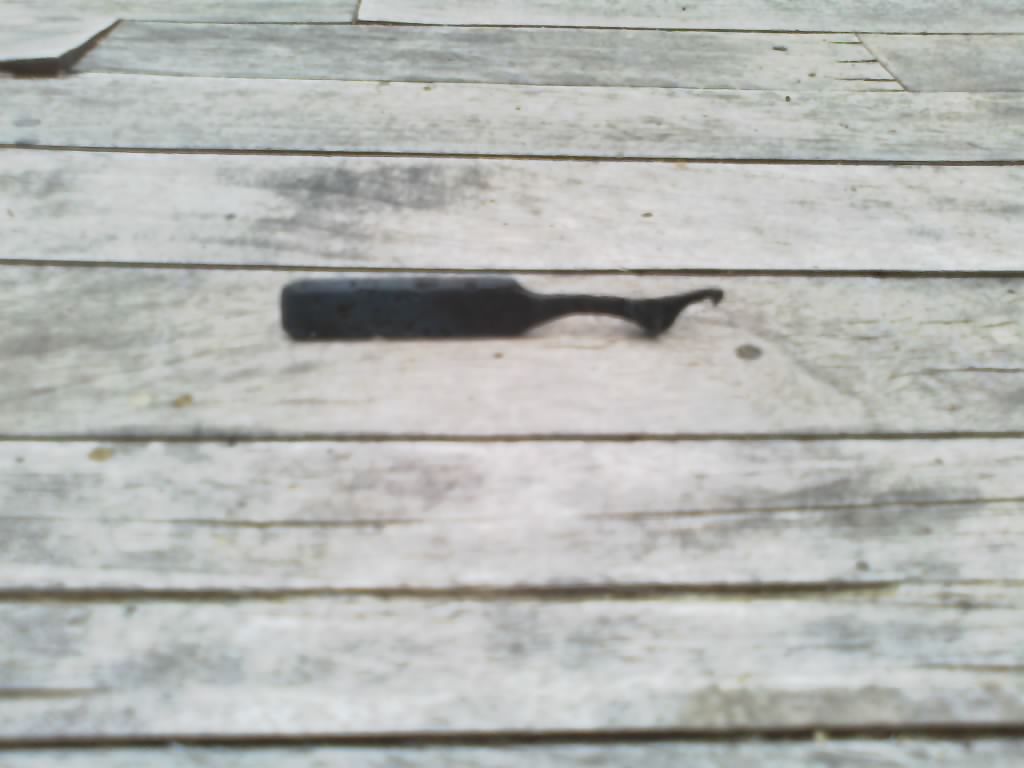

  12. 663
    663 ✠ Moderator
    17
    7.598
    Україна.

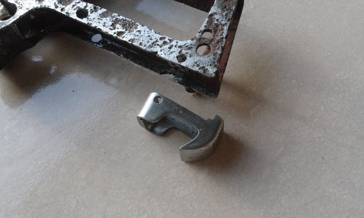

    Ещё на шаг ближе к финишу. Зачернил, раковинки мелкие чуть оставил, функционировать будет как надо.
    Alex_l76, RIHARD 77, Amadeus та 8 іншим подобається це.

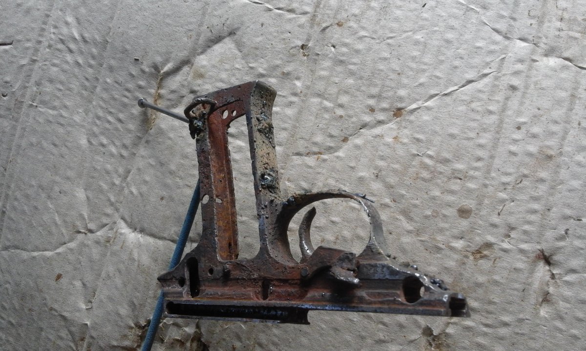

  24. 663
    663 ✠ Moderator
    17
    7.598
    Україна.

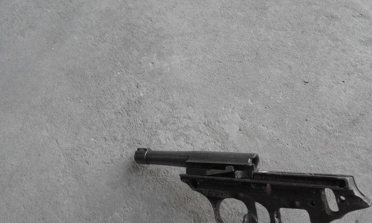

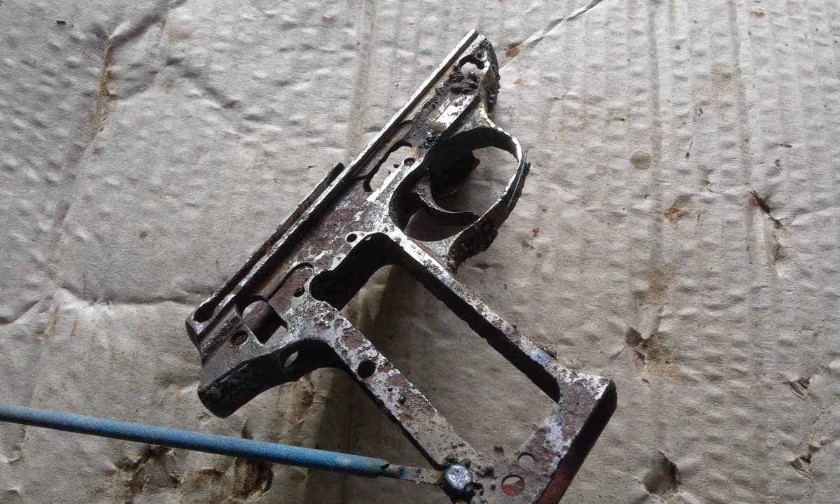

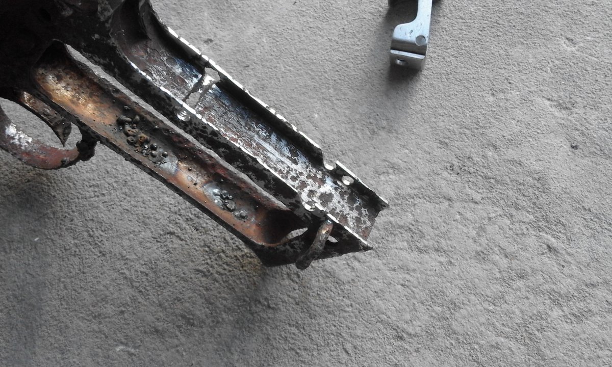

    Рама и магазин.
    Перед сварочными работами очистил с грубого от ржавчины. Замочил на сутки в уксусе, потом в растворе соды, промыл водой и просушил.
    Ger.Dmitry, Andrej.An86, S.R.A.K.A. та 3 іншим подобається це.
  25. 663
    663 ✠ Moderator
    17
    7.598
    Україна.

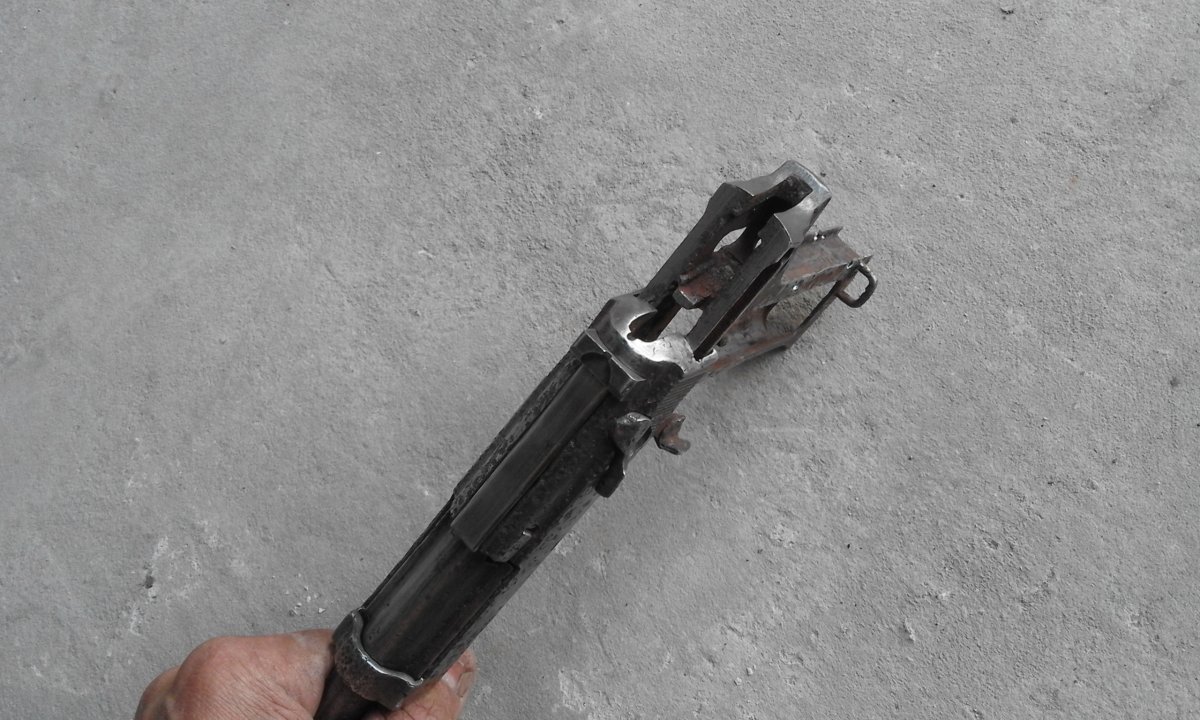

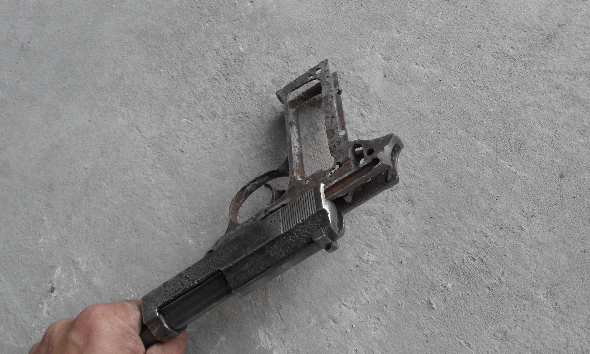

    Проварил с грубого места с большими потерями металла.
    Andrej.An86, RIHARD 77, Gromoff та 2 іншим подобається це.
  26. 663
    663 ✠ Moderator
    17
    7.598
    Україна.
    Предал общие очертания рамы и подогнал под посадочные места. Подогнал раму затвора и ствол под свободный ход. Повозился с рукояткой чтоб свободно входил магазин.
    Alex_l76, Andrej.An86, RIHARD 77 та 3 іншим подобається це.
