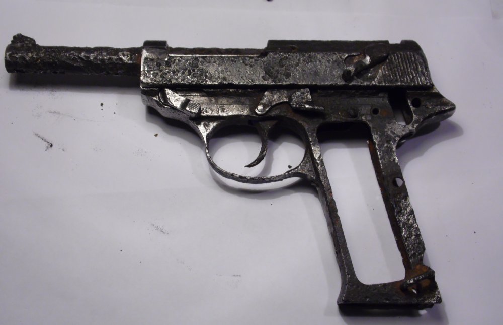

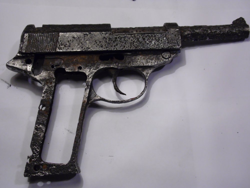

    Вітаю. Зявилося чуть часу рішив підшаманити свій експонат. Сам не справлюся потрібні будуть підказки впевнений на всі 100. Підказки поправки і критика приймаються як поміч. Вальтер буде робитися ак збереження на горищі. Причин пару 1.Не зможу зробити ідеально (не захочу). 2.Не хватка лишнього часу. 3.Подобаються чуть побиті часом речі. 4.Хочу щоб придмети які бачать в мене знайомі показували ніби то я не тільки збірщик історії а й не в бубенний копач (чесно та без брехні).

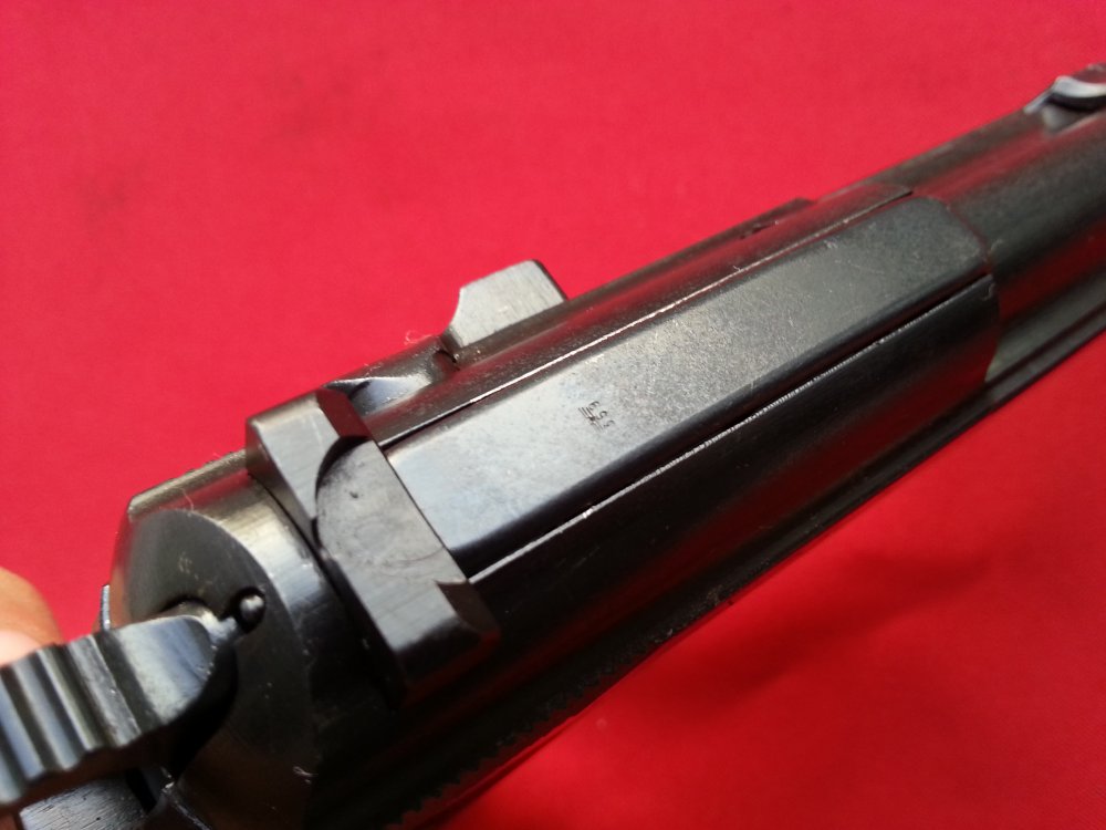

    Везет же Вам Комрад на раритеты:smile_15:Мне кажется или ствол немного деформирован вверх и влево?

  4. 663
    663 ✠ Moderator
    17
    Beiträge:
    7.598
    Ort:
    Україна.
    На жаль само мгновение радости находки данного предмета мне не знакомо, но чувство преобретения у хорошего человека (очень хорошего человека) думаю было тоже. Ствол ровный фото такое. Сегодня начну варить и шлифовать. Фотоотчот о работе выложу.

  5. Gromoff
    Gromoff General-leutnant
    89
    155
    Beiträge:
    12.080
    если пойдете таким путем как с Р 08 - результат будет супер!:smile_15:

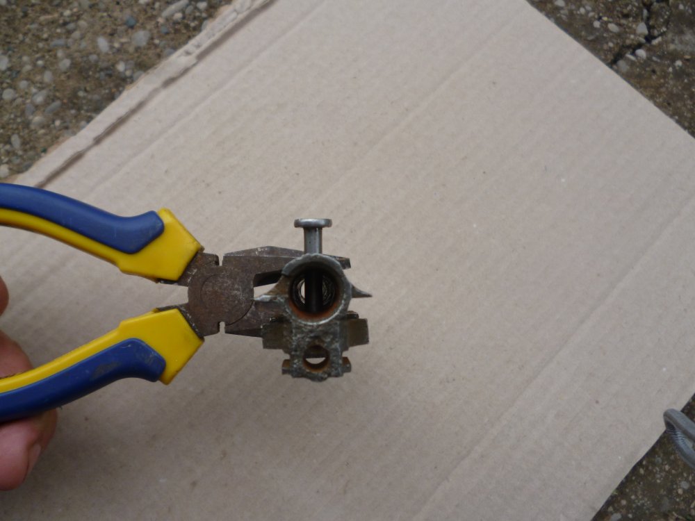

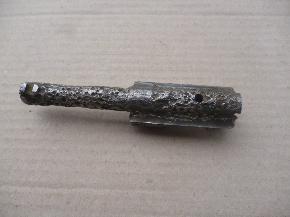

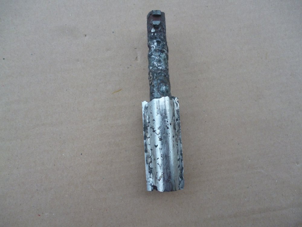

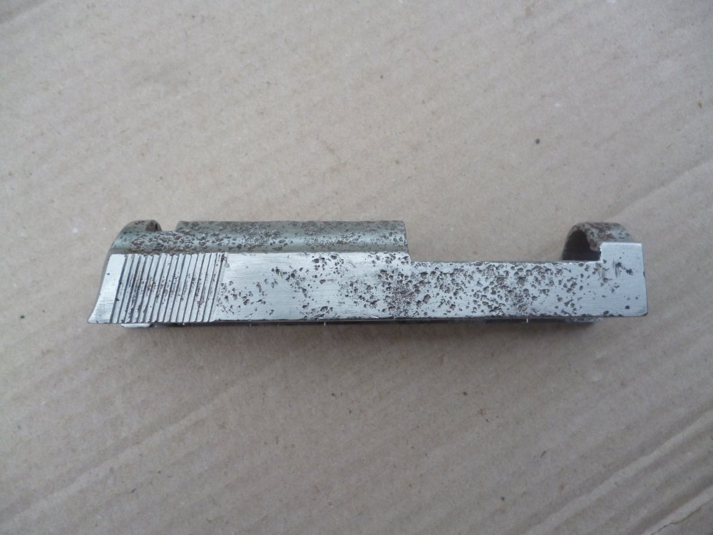

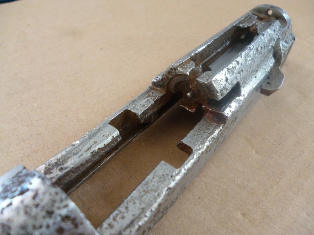

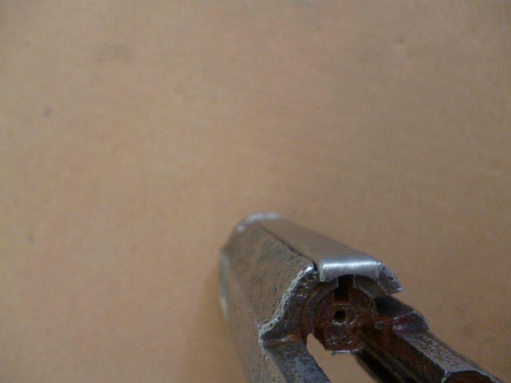

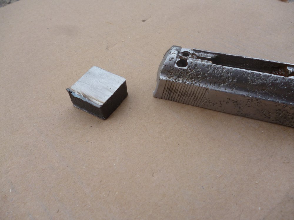

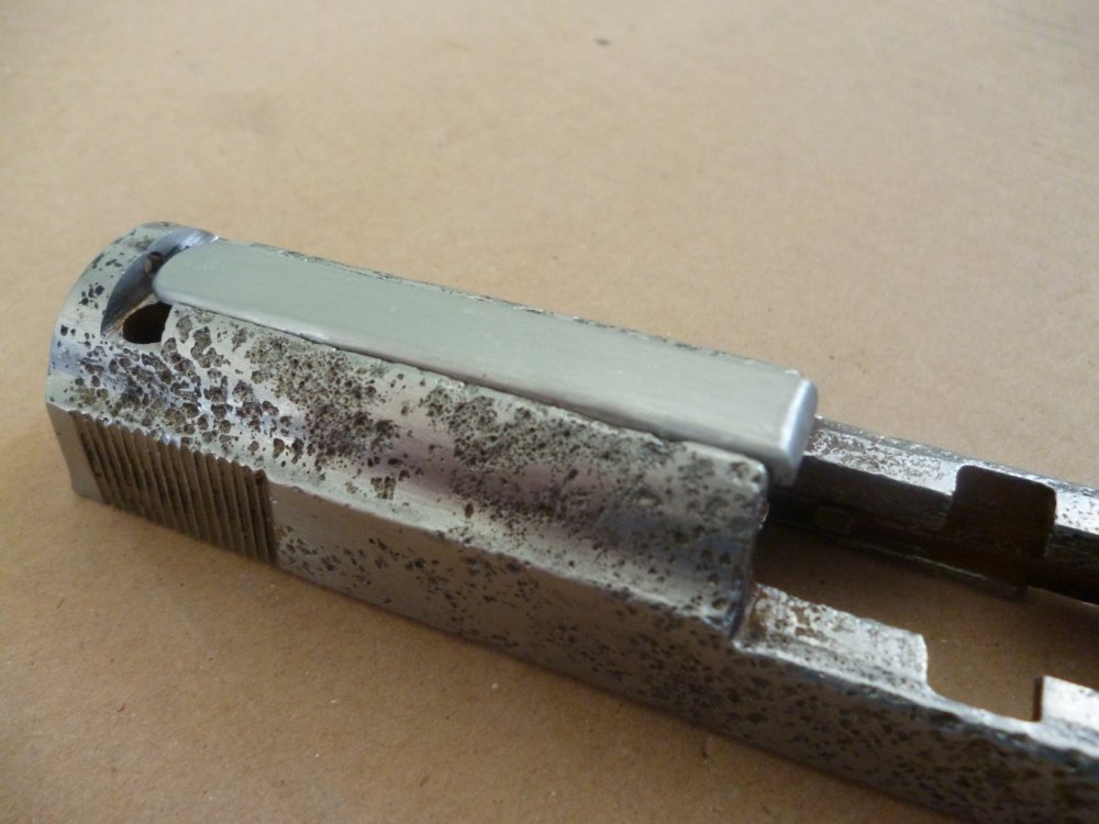

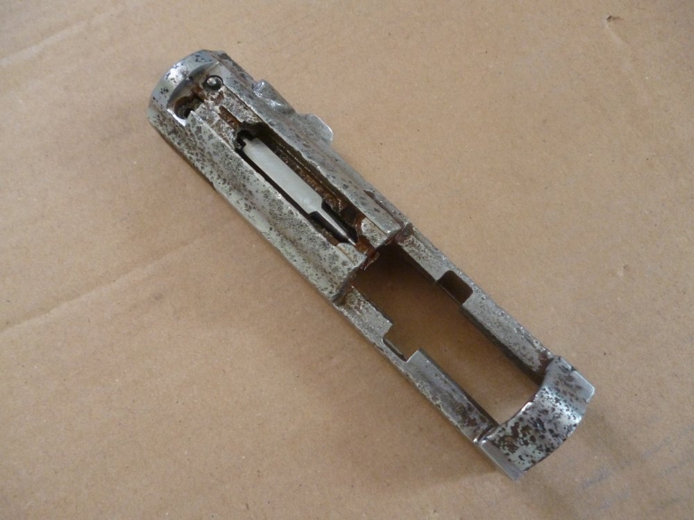

    С першу представлю деактив. Просверлив отвір вставив штифт та обварив. Почав обварювати ствол та обшліфовувати. Закінчити не зміг не розрахував часу. Спершу рішив підшаманити затворну раму в задній частині прийшлося наварити з півтора міліметри якиїсь добродій молотком товк. На боці прийшлося заварити пару глибоких раковин та чуть підрехтувати боріздки для перезарядки.

    12.080
    правильной дорогой идем!;):smile_12: .... по себе знаю на сколько кропотливая и трудоемкая работа - зато потом результат впечатляет;)

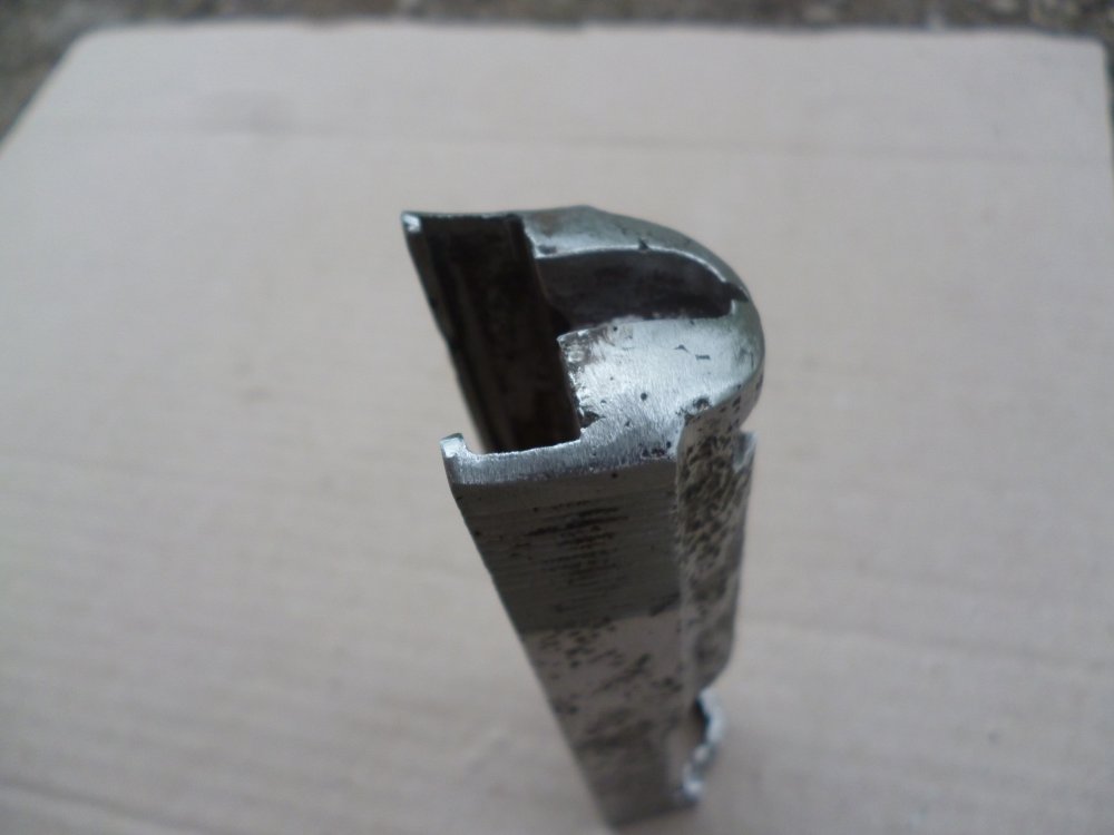

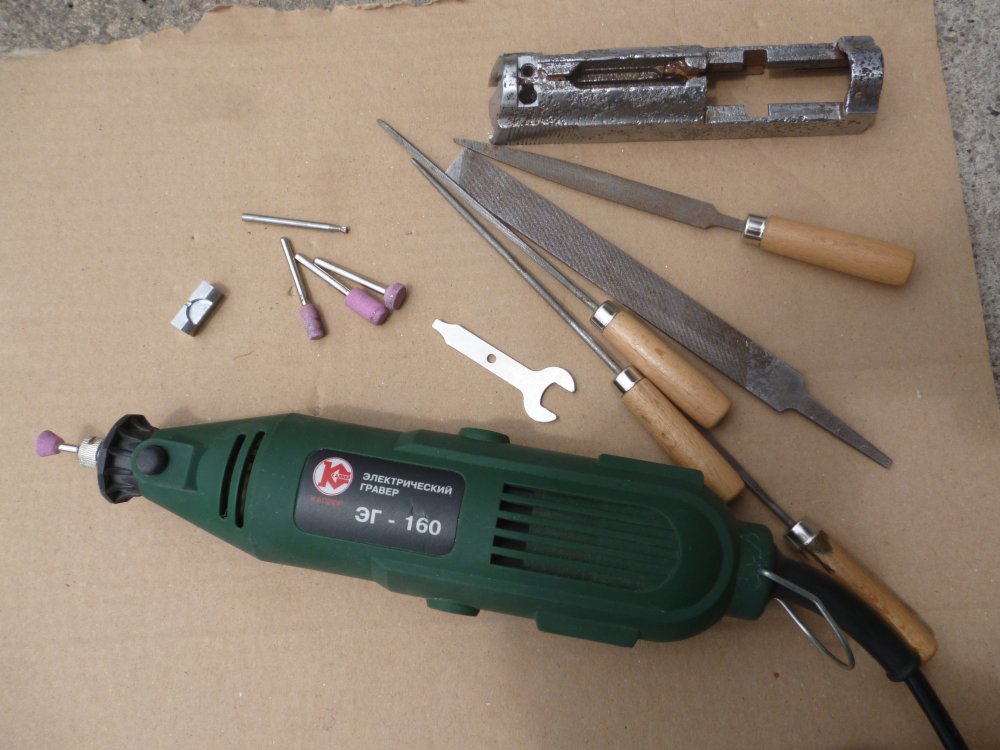

    Ось спиляв з металу зайве получився такий приціл. Метал знайшов просто на дорозі, що правда з ним я чуть не вгадав, виявився дуже міцним. Паз для фіксації приціла потім буде ще чуть дороблятися під фіксуючу пластину але це питання пяти мінут. Для роботи з механіки застосовував болгарку, гравер, коліно та купу різних напильничків. (ствол поки що не варив, щось нема надхнення до зварки).

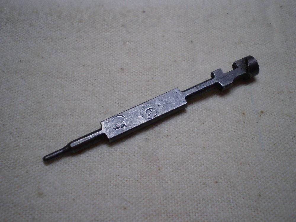

    Потрібна допомога громади. Може хто мае креслення деталей на вальтер. Щось схоже як на фото або по якому можна виготовити запчастини. Діло в тім що в мене не вистачае практично всього мілкого. Бойок , патроно вказувач,кришка бойка,та ще багато дрібязку без яких ніяк. Якщо хтось виложе навіть і зайві фото думаю від того нікому гірше не буде. В свою чергу з мене звіт про технологію виготовлення на коліні та матеріали які застосовував.

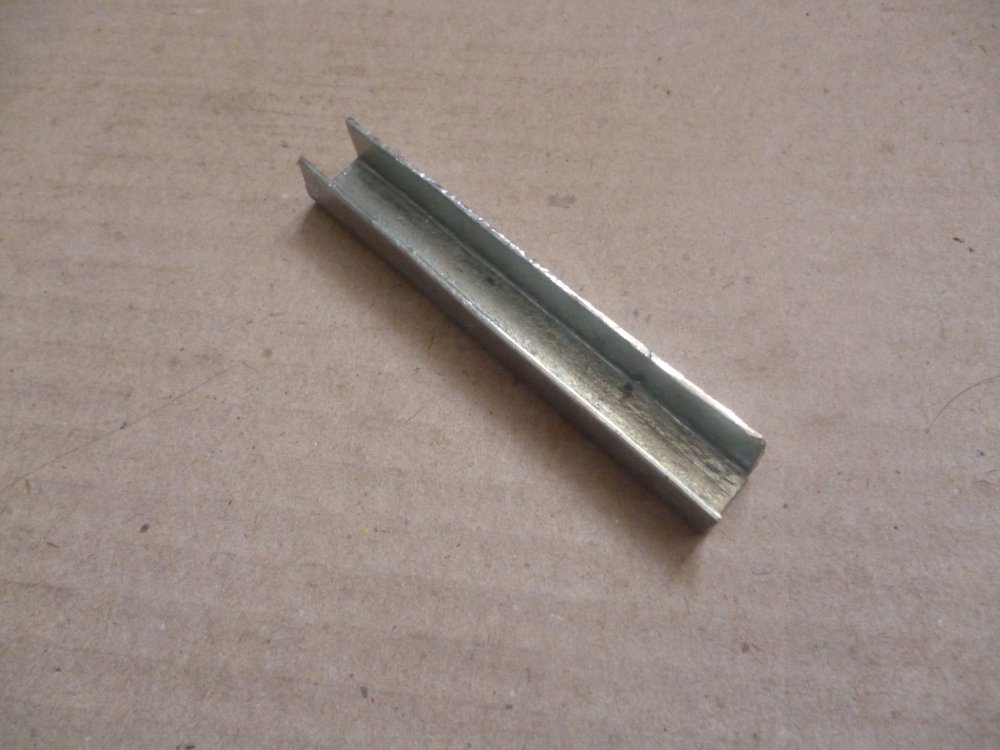

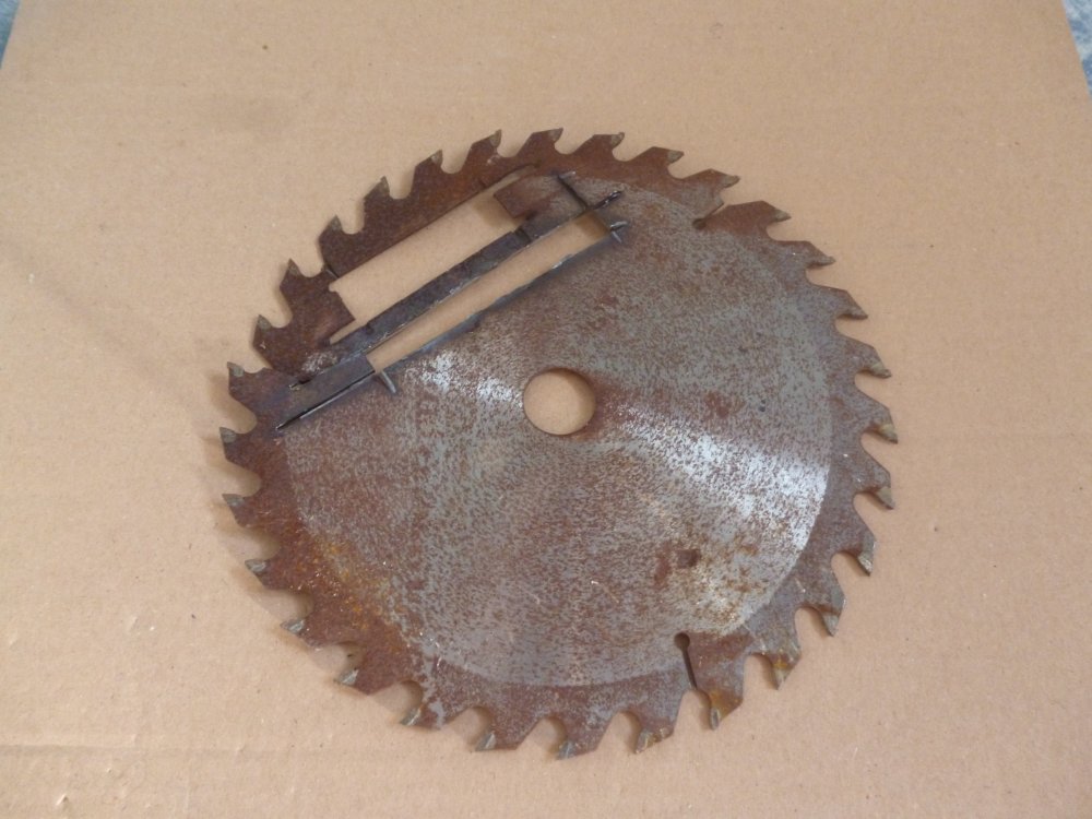

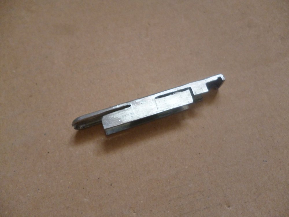

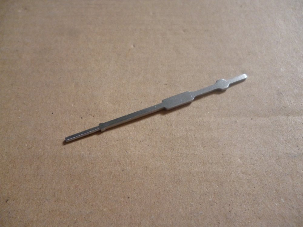

    Вказувач патрона. Виготовлявся з пили від циркулярки (як матеріал для міцних деталей варто взяти на озброення). Навіть така тоненька запчастинка не піддаеця згинанню. Якщо згинаеться то пружинить на місце.

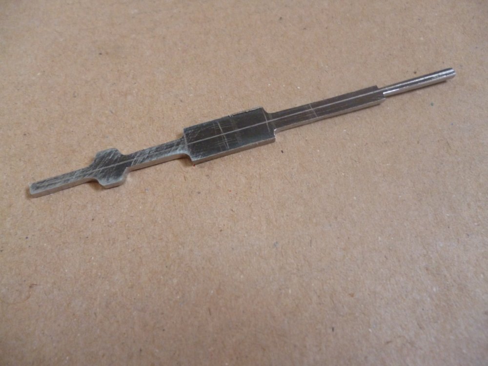

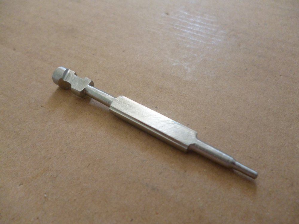

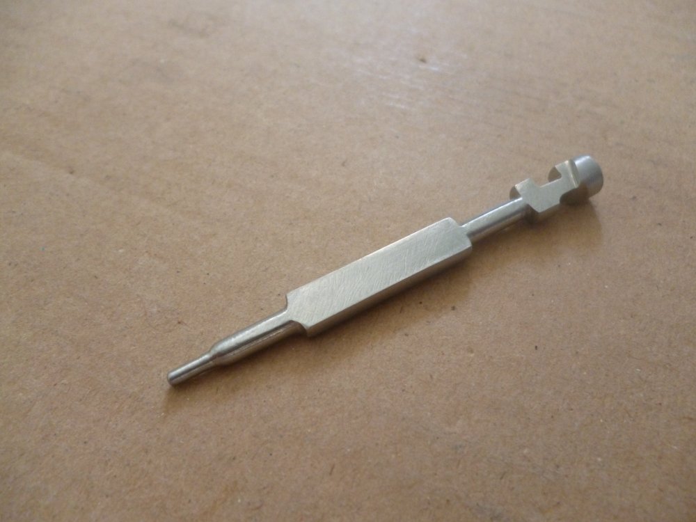

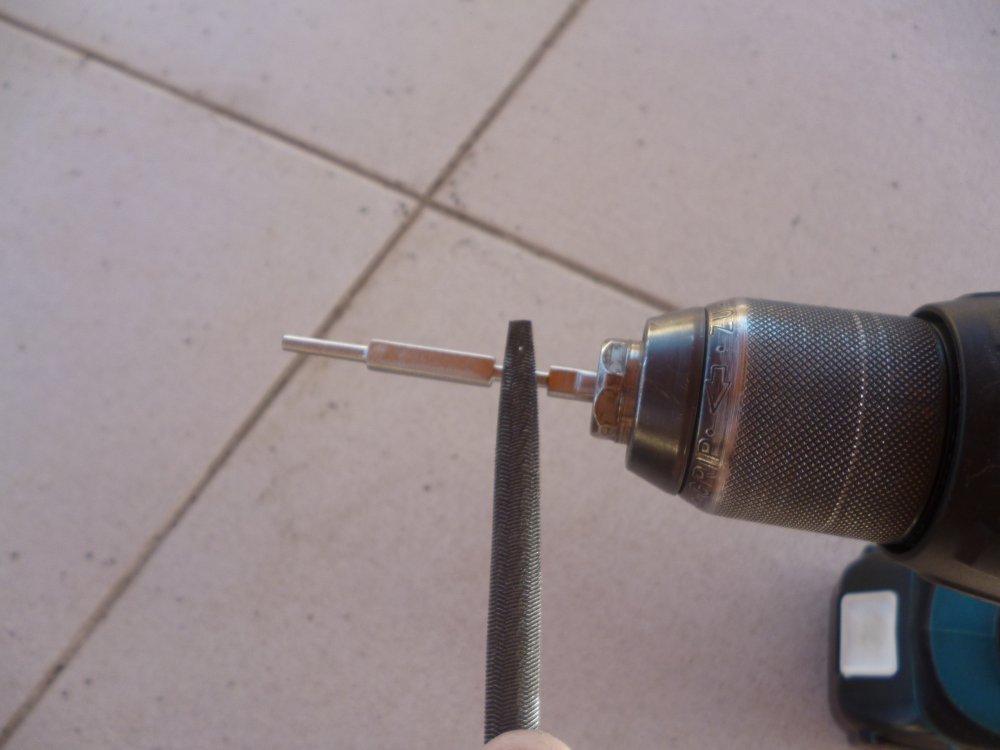

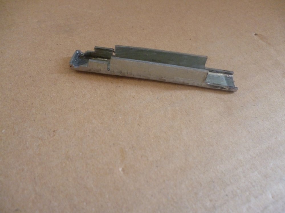

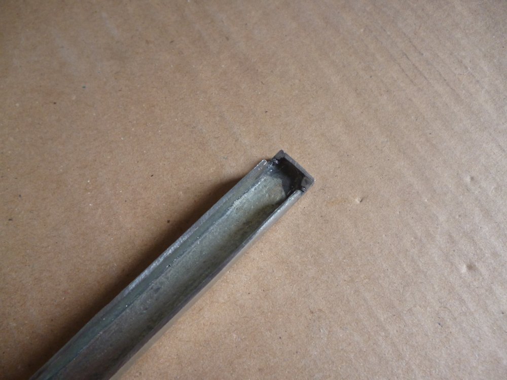

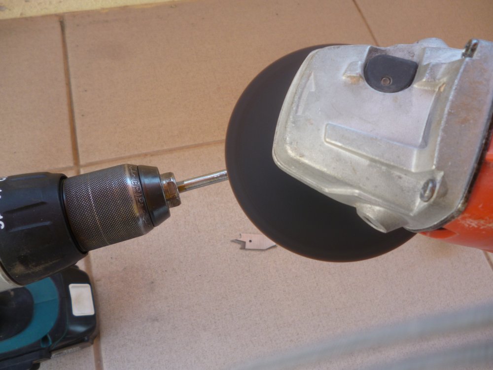

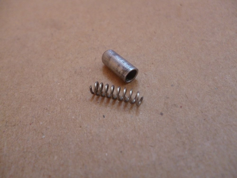

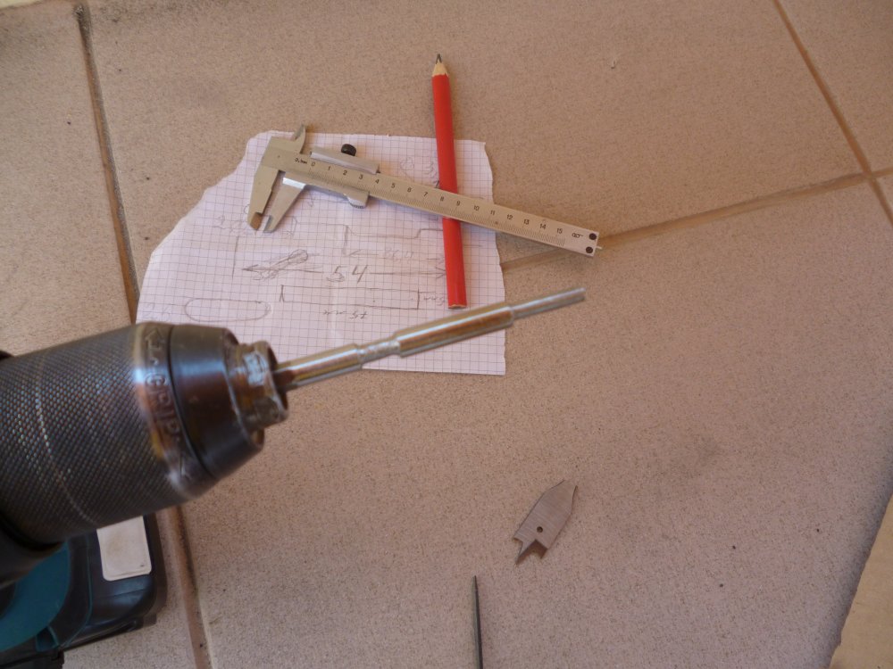

    Ось змайстрував бойок. Для роботи застосовував креслення та фото для уяви. Робив з пера для висверлюваня отворів в дереві. Матеріал сталь обробляеться важко. Діаметер 7мм отож прийшлося шліфанути на 6.5мм. Бойок як влитий все працюе. Піджимаю бойок до задньої частини в рівень з( дзеркалом) провалюеться шпиньок з зубом та включаеться запобіжник.

  18. Gromoff
    89
    155
    Beiträge:
    12.080
    как всегда - КРАСОТА!!!:smile_15::smile_15::smile_15:

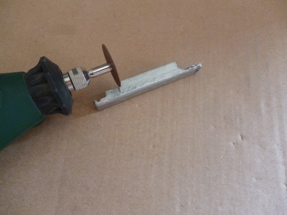

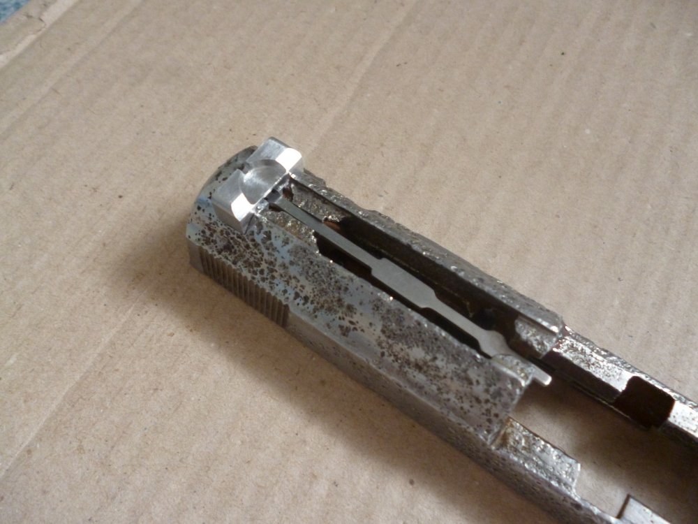

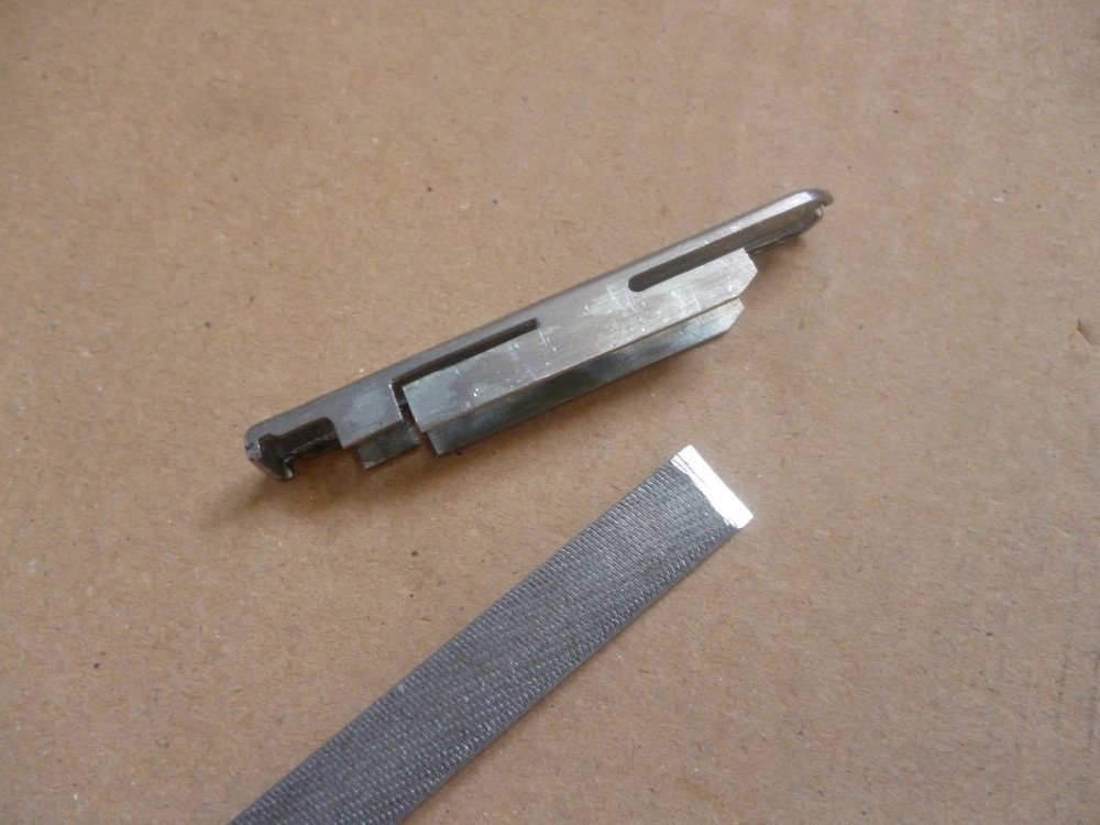

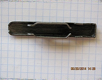

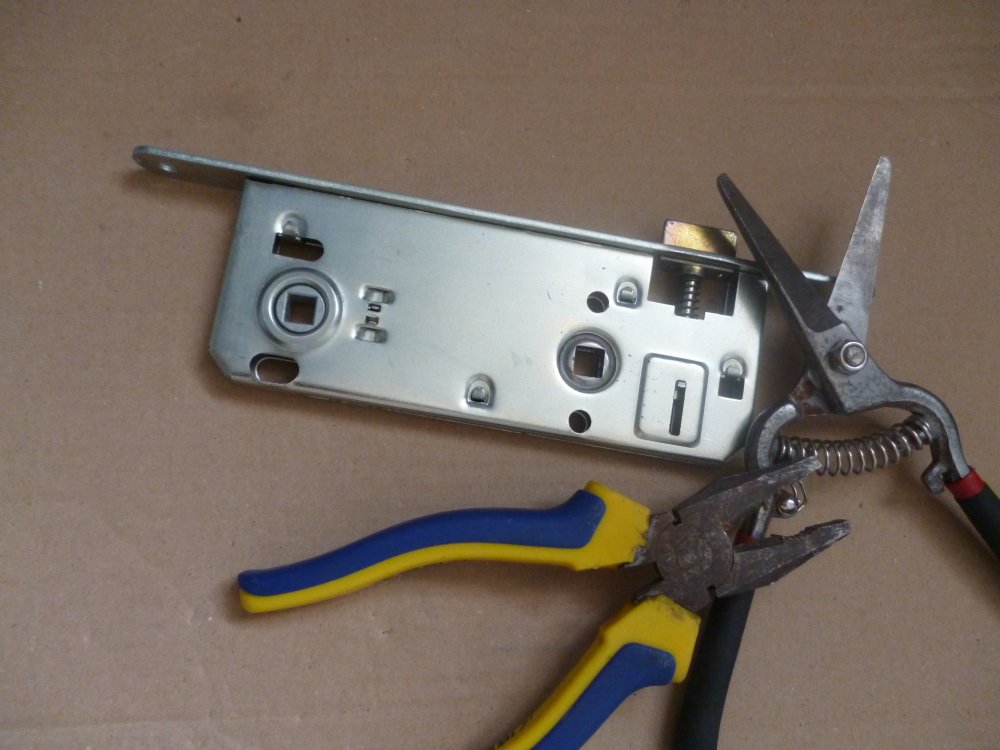

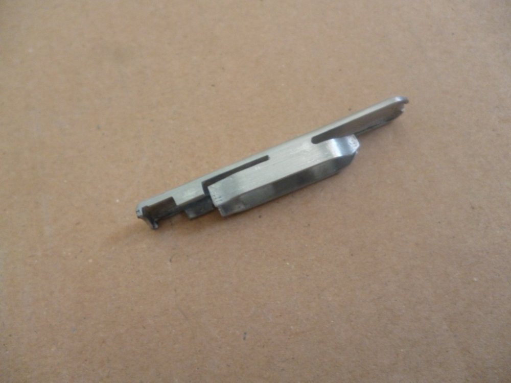

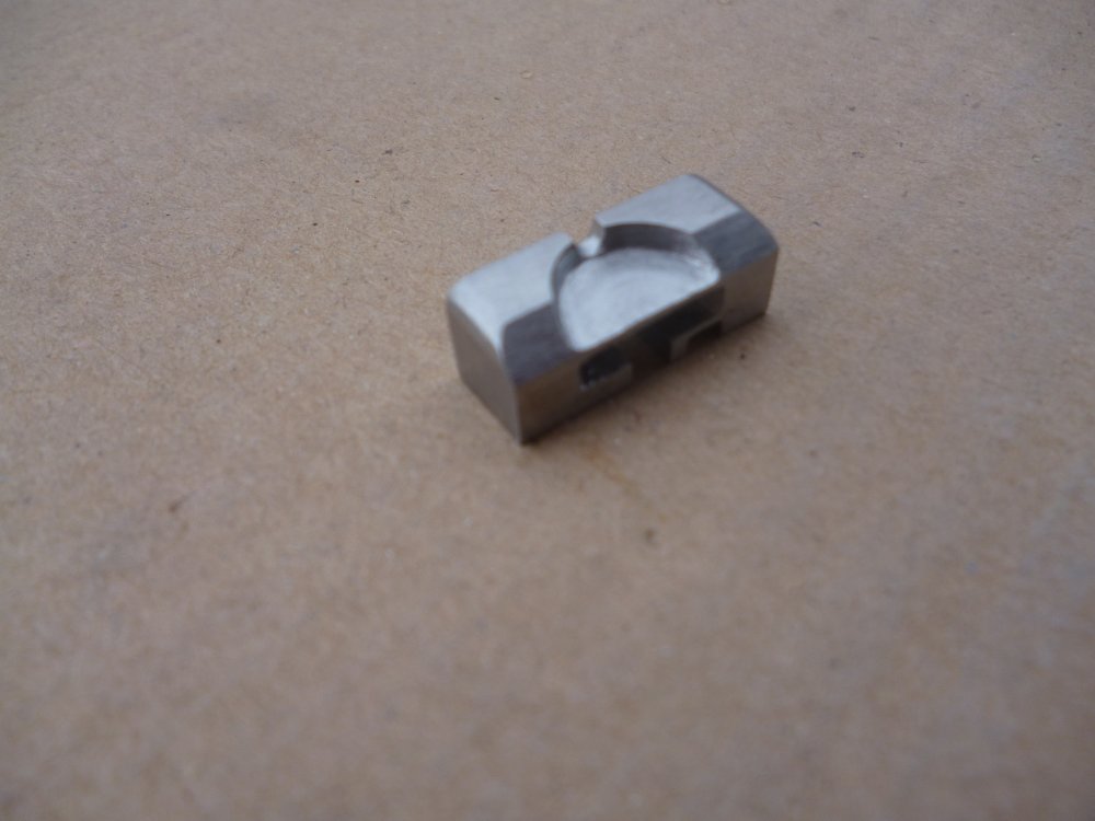

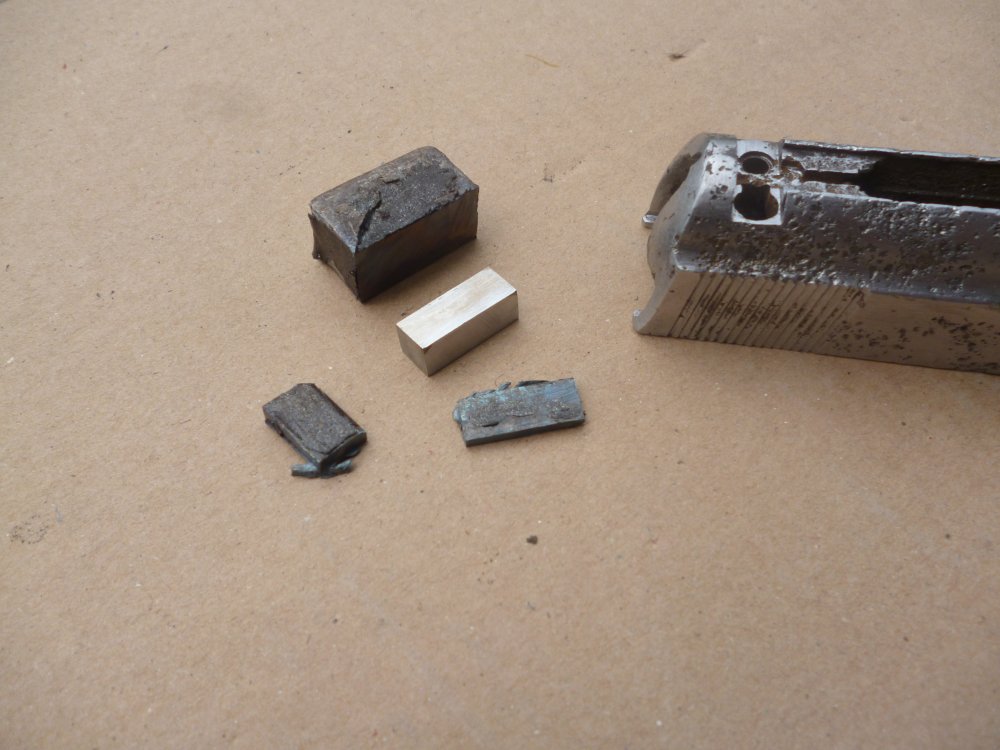

    Вчора змайстрував кришку бойка. Для виготовлення брав корпус замка. Матеріал піддаеться чеканці округлостей та легко обробляеться. В підсумках в обраному матеріалі засумнівався, на замку пружинив а ось на кришці пружинить слабовато. Після десь 20 раз зняти та поставити вирівнюеться з малесенької дуги в рівно. Пізніше спробую чуть закалити якщо метал підійде під закалку. Креслення не маю робив з фото які мені прислав MrJonsson в достатній кількості. Фото підігнав на моніторі в розмір і до діла. Кришка встае штивно. Щоб спростити роботу при чеканці переднього зуба, зарізав загнув та підварив (фото 5). Спочатку прорізи робив з допомогою гравера після чого сточив надфіль на тонко і підгонку робив надфілем. Фото по порядку роботи.

  20. 663
    663 ✠ Moderator
    17
    Beiträge:
    7.598
    Ort:
    Україна.
    Результат праці.
  21. Gromoff
    89
    155
    Beiträge:
    12.080
    не перестаю выражать свои восхищения!!!:smile_15::smile_15::smile_15:

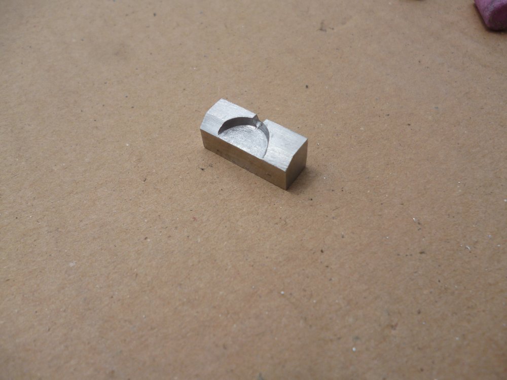

    Україна.

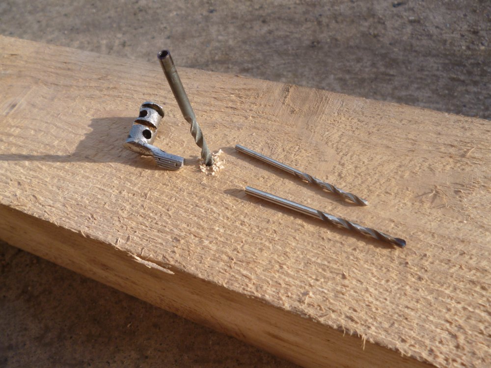

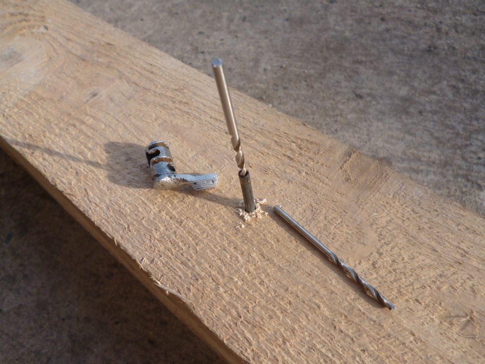

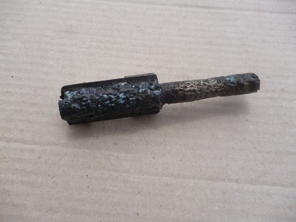

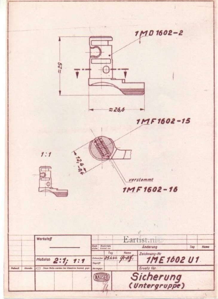

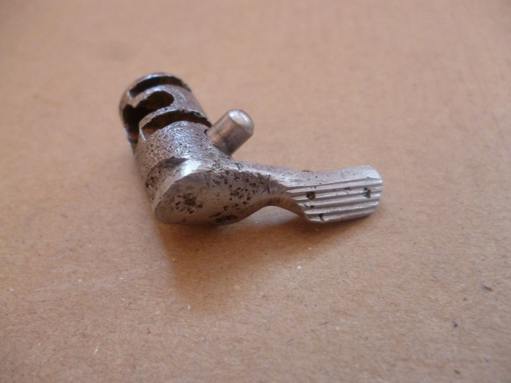

    Фіксатор запобіжника. Для виготовлення як завжди взяв сверло підходящого діаметру. Вкрутив сверло в брусок. Просверлів в ньому відповідний отвір (спочатку тоненьким сверлом сверлів щоб надати дорогу для більшого сверла (три рази точив сверло поки просверлів)). Обрізав в розмір надав відповідну форму. Фіксатор готовий. Запобіжник фіксуеться все як годиник.

    Пригодились чертежи?;):smile_12: ... я уже не могу подобрать слова для похвалы:oops: ... то что Вы проделываете - словами не выразить:smile_15: ... прям маньяк какой то:D:D:D
