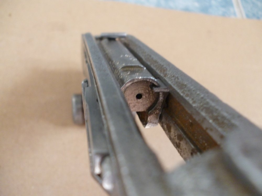

    В підтвердження легальності справи виложу деактив ствола. В стволі просверлено скрізний отвір вставлено штифт та обварино.

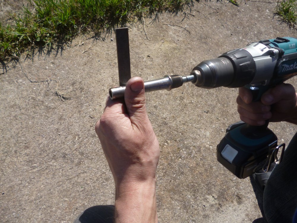

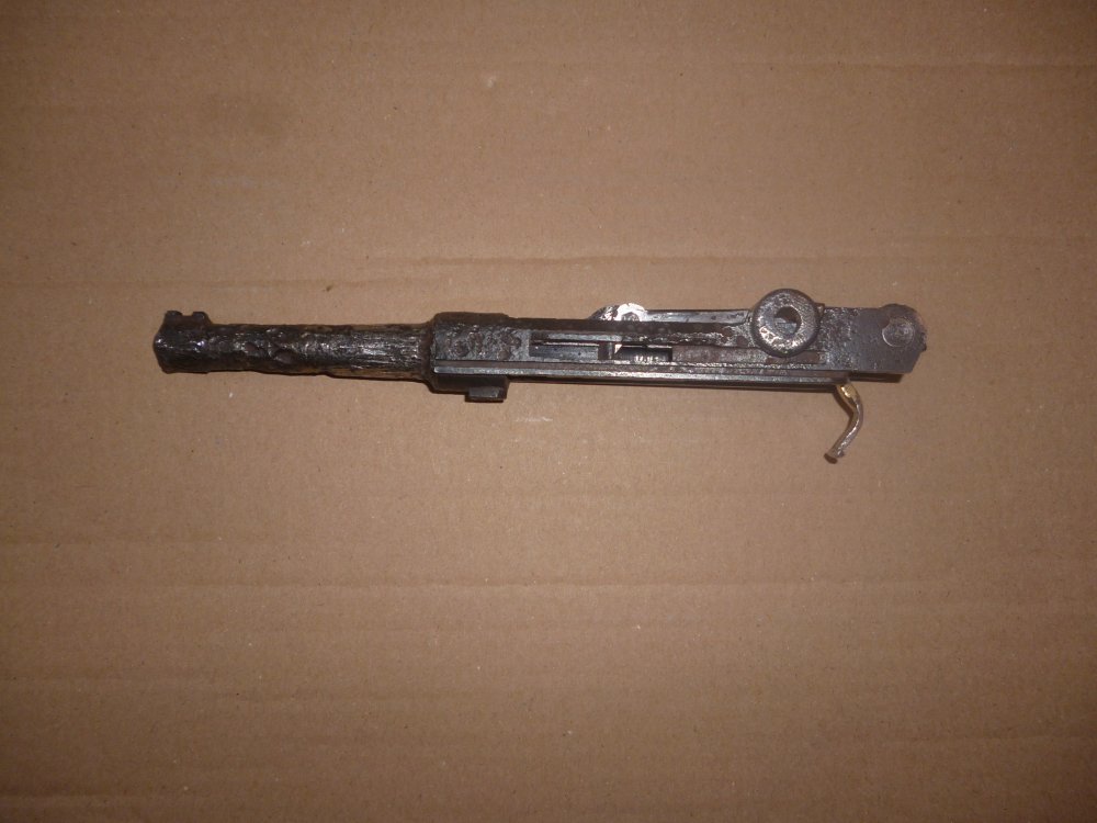

    Рішено було для початку заварити раковини ствола шліфанути напильником та обточити в ручну з допомогою дрельки. В попередній темі друзі підказали довжину ствола та щей прийшлося її доварити бо не хватало 1.5 мм. Щоб доварити довжину вставив в ствол сверло по діаметрі отвора ствола.Шляхом наварювання доварив чуть більше. Поміряв ствол спиляв зайве. Добавлю що обварював не все а частково потім зточував і так пару рас щоб не змінити форми .

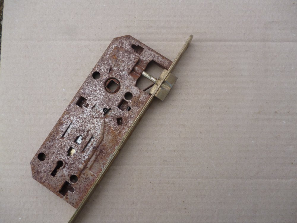

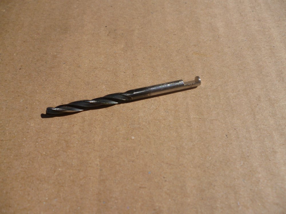

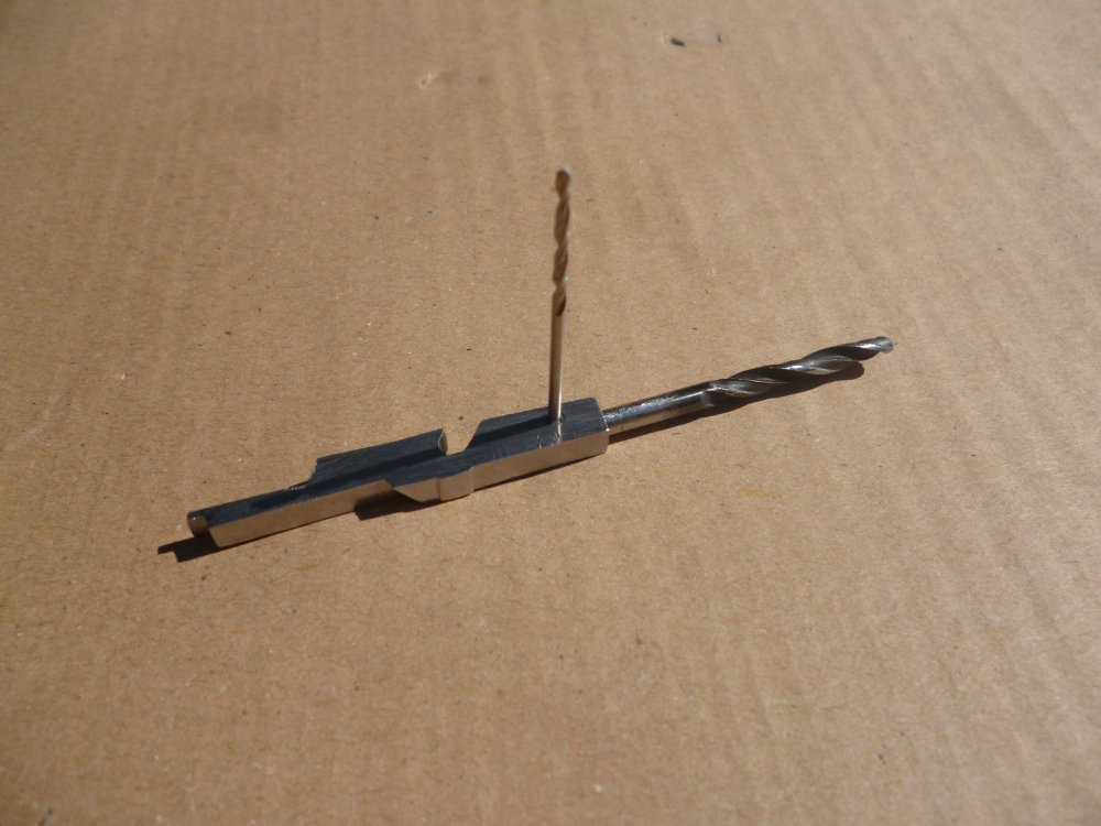

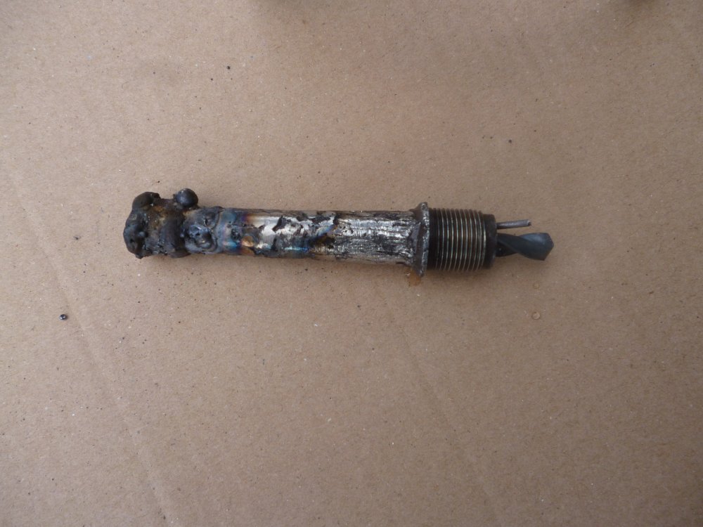

    Раму з стволом виложу чуть пізніше, ще над ними працюю. Поки що виготовив не достаючу деталь, шептало. Для виготовлення використовував сверла так як їх згодом можна закалити. Корпус шептала теж з сверла великого діаметру. Пружинку для кнопки знайшов в електро щиті в автоматі а пружину для повернення шептала зняв з замка (прийшлося чуть шліфувати тому що чуть товстіша (Яка вже була) .Щоб загнути зуб для пружини прийшлося її в цьому місці гріти однакше тріскае. Результат на останньому фото.

    . То есть Вы обточили всю сварку при помощи дрели и напильника на коленке?[/QUOTE]

    Да за часок конечно. Предварительно обработав напильником и время от времени измеряя штангелем качество своей работы. Будь у меня помощник можна было б приспособить дрель и болгарку чтоб крутились в разные стороны так быстрей. Но у вы.

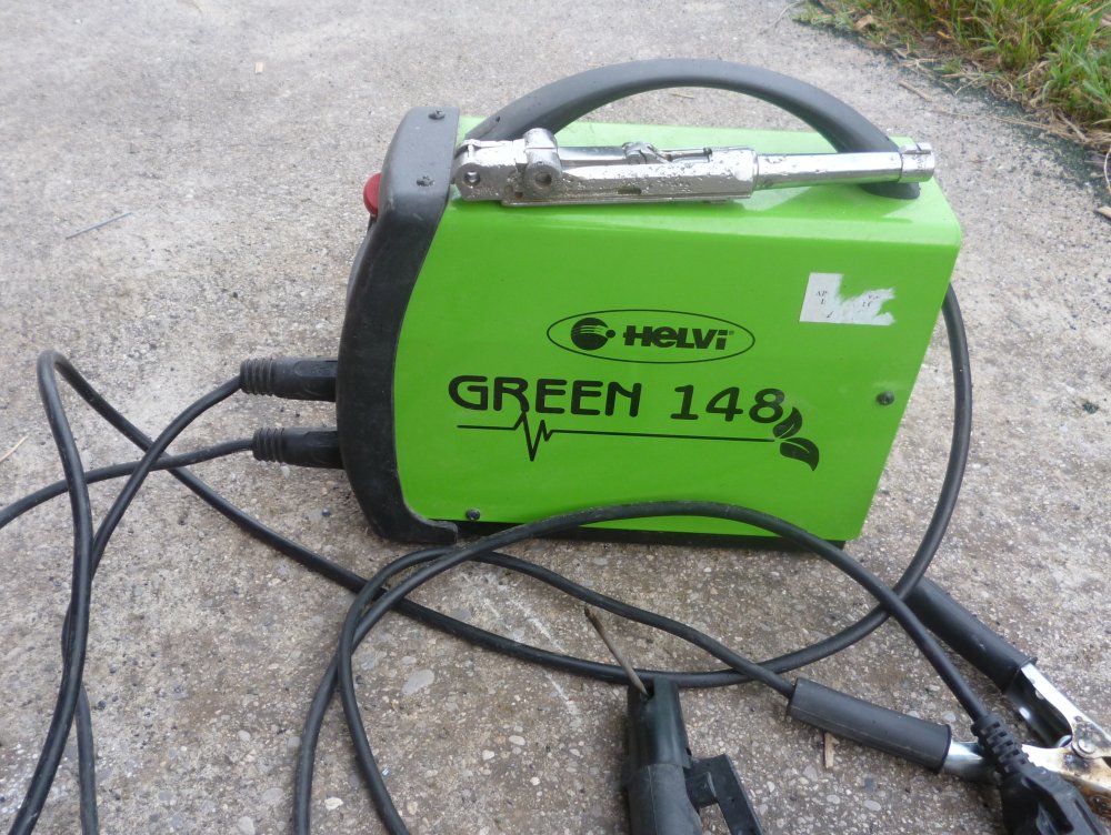

    Варил вот таким инвертором. Не отвечал рание решил сразу показать чем именно. Часть люгера для определения габарита апарата. . . . . .Робота над люгерои стоїть на місці. Я в пошуках пружинячого металу для відсічки. Варити на даний момент лінь.

    Вот это интересно!Я немного варил у отца инверторным сварочным но не знал,что можно такие мелкие части варить.Вы наверное профессиональный сварщик?Если не сложно то опишите процесс или в теме или в личке.С ув.

    Да какой там професиональный сварщик. Просто не довекряю уже всяким упырям. Дал как то вальтер в отличнейшем состоянии одному, так через пару месяцев запел мол ктото украл и тд. В милицию идти ?. И что сказать ?. Такого вальтера у меня однозначно уже не будет, но урок я извлёк.Никаких подпольных мастерских. Кручусь сам. По поводу мелких частей всё просто. Если к примеру предмет не больше 1 копейки то 1.Для начала сложите две части в кучку. 2.На електроде збейте 0.5 см шлака чтоб осталась сама проволока. 3. На малом току по косательной прикоснитесь к сваревальному шву точечно чтоб сопливо зафиксировать две части в одну. 4. когда зафиксировали возьмите електрод збейте с него весь шлак. 5. положите електрод на шов где будите варить придержывая другой край електрода рукой и направляя его по свареваемому шву. 6. Варите по електроду который положили на шов. и ничего не прозжоте. при желании не зачищая навареных соплей проварите обратную часть а только потом зачищайте. Если варить раковины очень тонкого металла то с обратной стороны обязательно приложить плотно какуюто железку. И также сверху прикладываете електродный провод и варите только по проводу. Я так даже самые гавнявые каски варю. Первую сторону варю подкладываю електродную проволоку а из нутри варю уже как ни в чом не бивало (как нормальное железо) когда две стороны проварены только тогда шлифую. А как на самом деле описать и не знаю, както получаеться.

    Ось вчора змайстрував відсічку (на жаль сіла батарея фотоапарата та не зміг сфотографувати крок за кроком самого виготовлення). Результат на фото. Відсічка та шептало працюють як годинник. Щолчок присутній. Затвор бігае як потрібно не клинить та плавно, що правда чуть поскрипуе, но після змащування думаю все буде чітко.

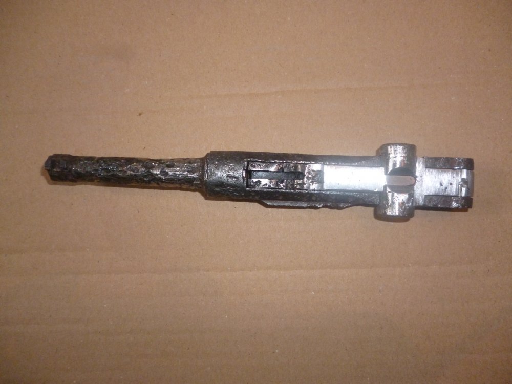

    Ще представлю фото до зварки та на данному етапі. Як писав раніше все як годинник. Поки що нічого фінішно не шліфувалося тільки виведені лінії після зварки в звязку з тим що можу передумати та ще заварити пару раковин. В живу дивиться на багато краще ніж на фото. Видно в фотоапарата робота така передати все гімно як е. Прошу врахувати це проміжуточна робота так на 50 процентів.

  25. лиса
    лиса Stabsfeldwebel
    16
    649
    шо тут сказать - полуавтоматом работать надо - раз.
    токарка - не всегда спасёт - два.
    после сварки обрабатывать надо абразивом.
    раковин много - а Вы уже плоскости кое-какие сделали.
    в п08 очень хлипкая конструкция рамки - поведёт от сварки вмомент - потом на салазки не станет.
    Сложно это всё вобщем..
