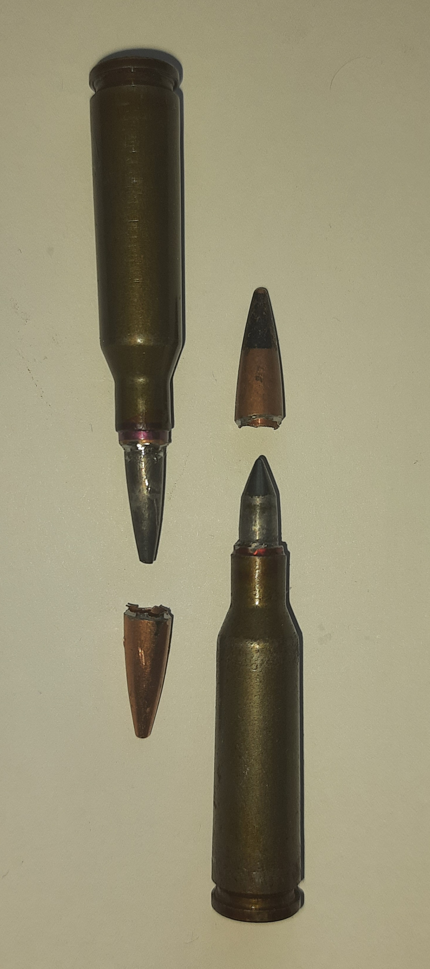

    Сердечник 7Н10 у порівнянні з 7Н39
    _AURUM_, Eide, Друг Хімік та 8 іншим подобається це.

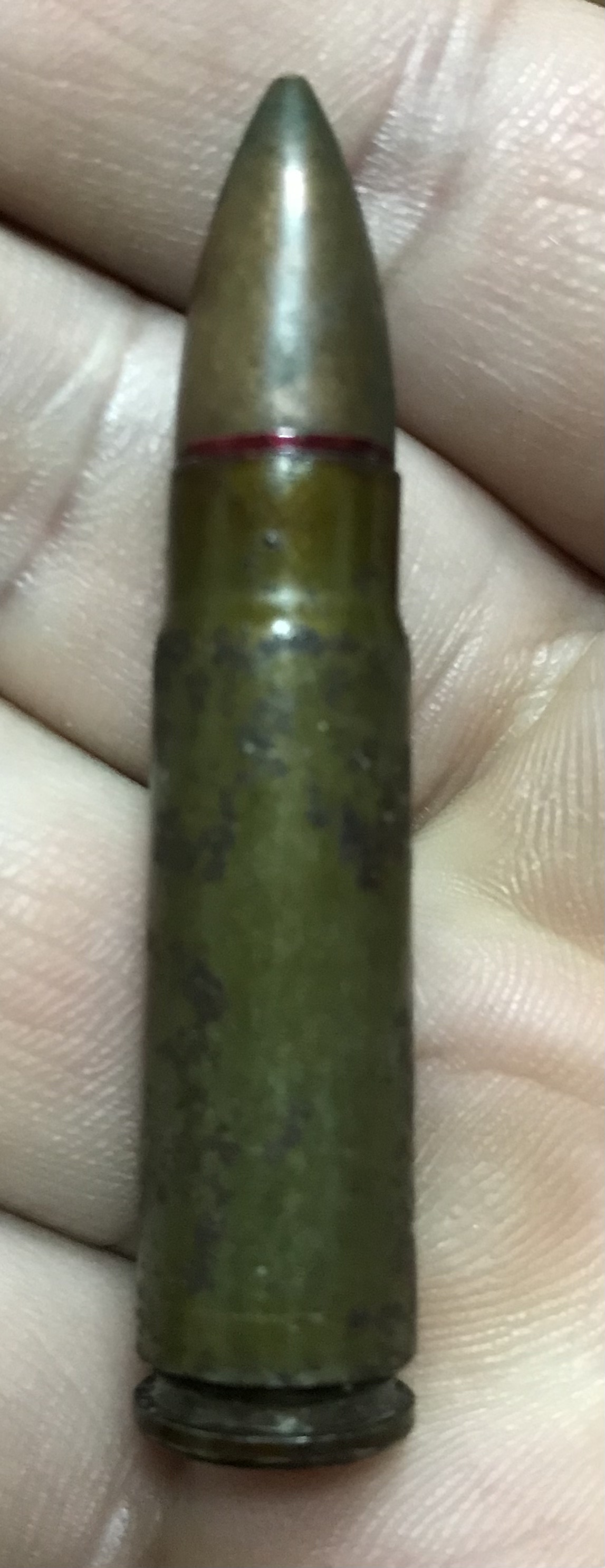

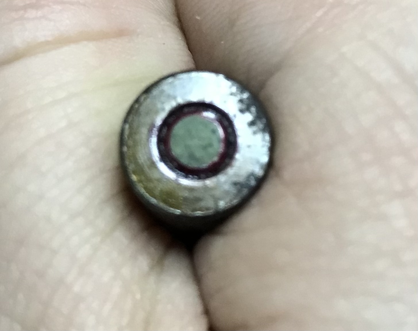

    9х39 без маркировки.
    IgromaNew, _AURUM_, WERWOLFE та 6 іншим подобається це.
  5. Kugel
    Kugel Moderator
    1540
    2.922
    5.337
    Потому что СП5....
    СП5 все без маркировки... Так повелось со времён СССР... Было всего два типа патрона, которые визуально отличались. Плюс, то что они были серии СП, то потому и не было клейм. После СССР номенклатура расширилась и заказчиками стали разные "организации"... включая МО...
    В итоге СП5 и СП6 остались классически без клейм, а остальные все уже клеймились тем или иным образом.
    Комбинация компонентов, клейма и внешнего вида пуль в итоге родило целую гамму 9х39:
    СП5
    СП6 (ДВА вида разных заводов и лет)
    ПАБ-9
    7Н12
    СПП....

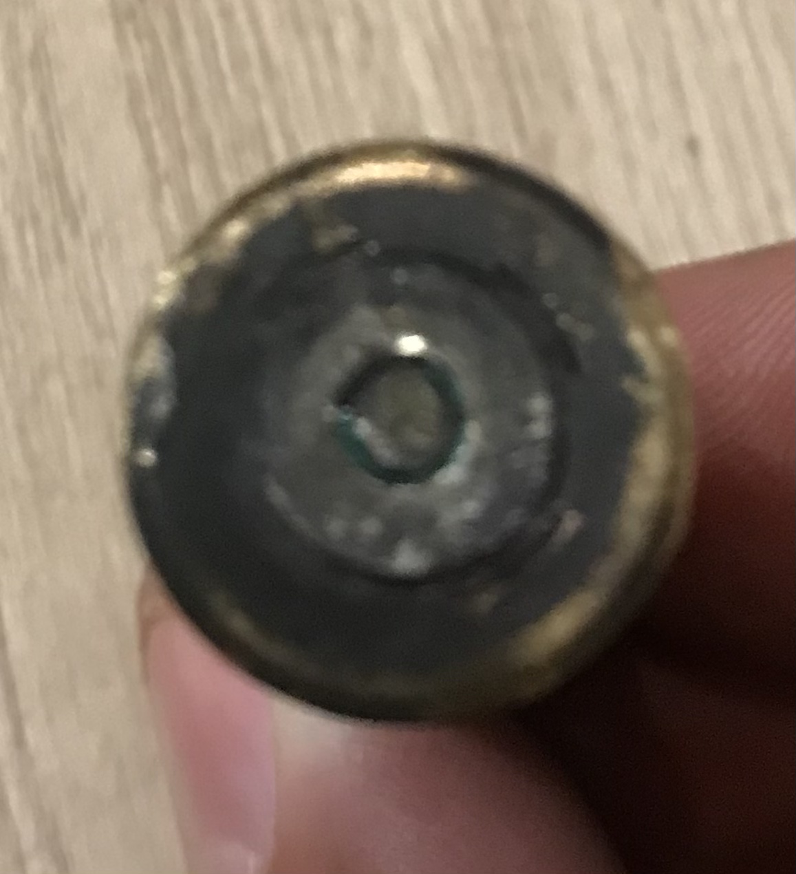

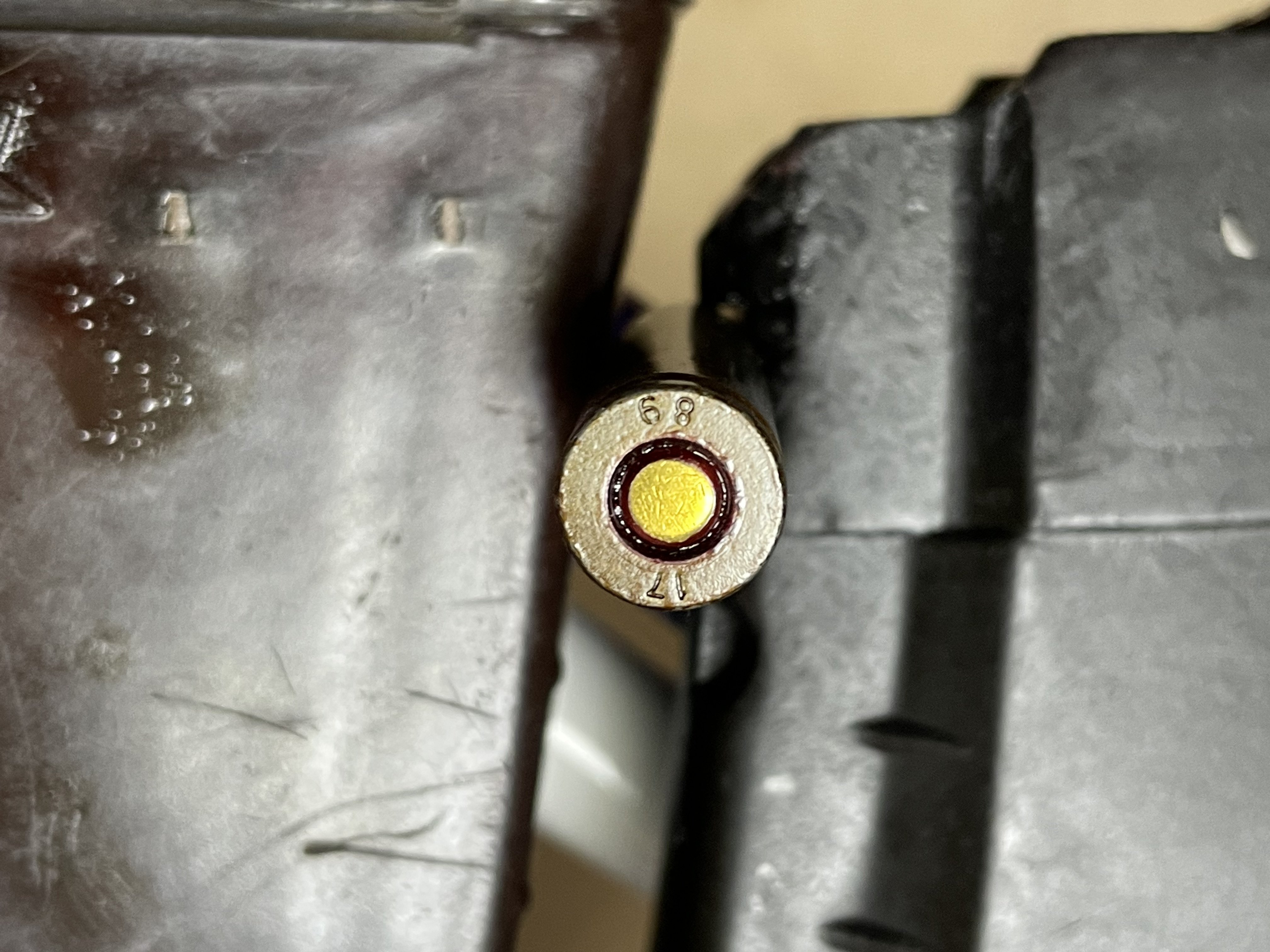

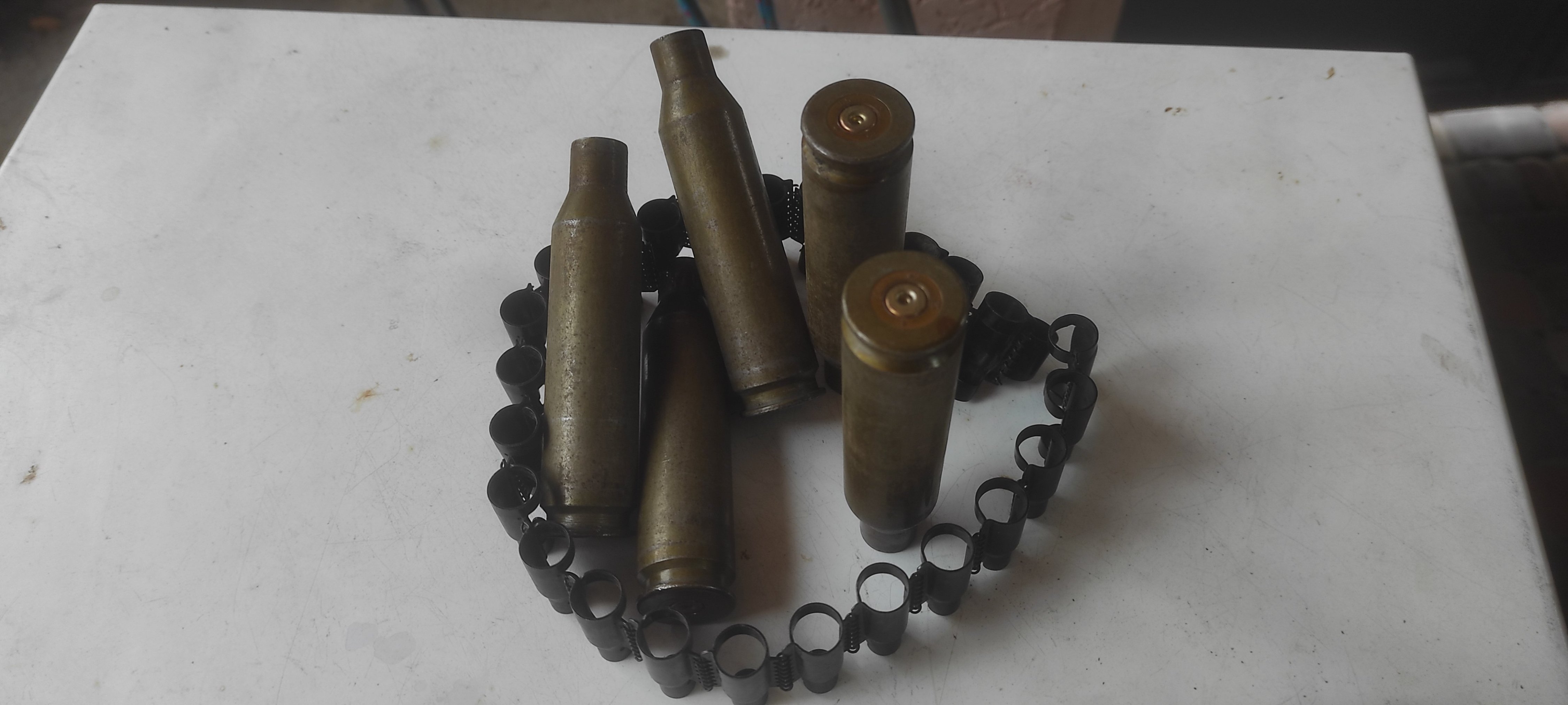

    Забрано под Черниговом 5.45х39 17 завод 89 год, если не ошибаюсь то это модернизированый 7Н6 , если нет то поправьте меня.
    Eide, WERWOLFE та Олег Грабовский подобається це.
  7. Unnamed Player
    Unnamed Player General-major
    34
    55
    8.746
    Так, це після модернізації, але такі можуть бути і в нас, бо остання поставка за совка грудень 1991 року.

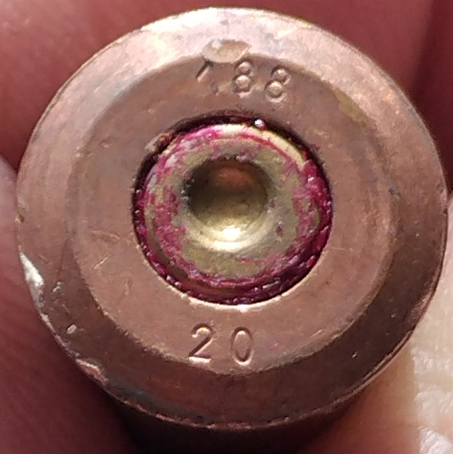

    Новосибирск 2020:
    ViktorKux, Птица Говорун, tr30801 та 7 іншим подобається це.

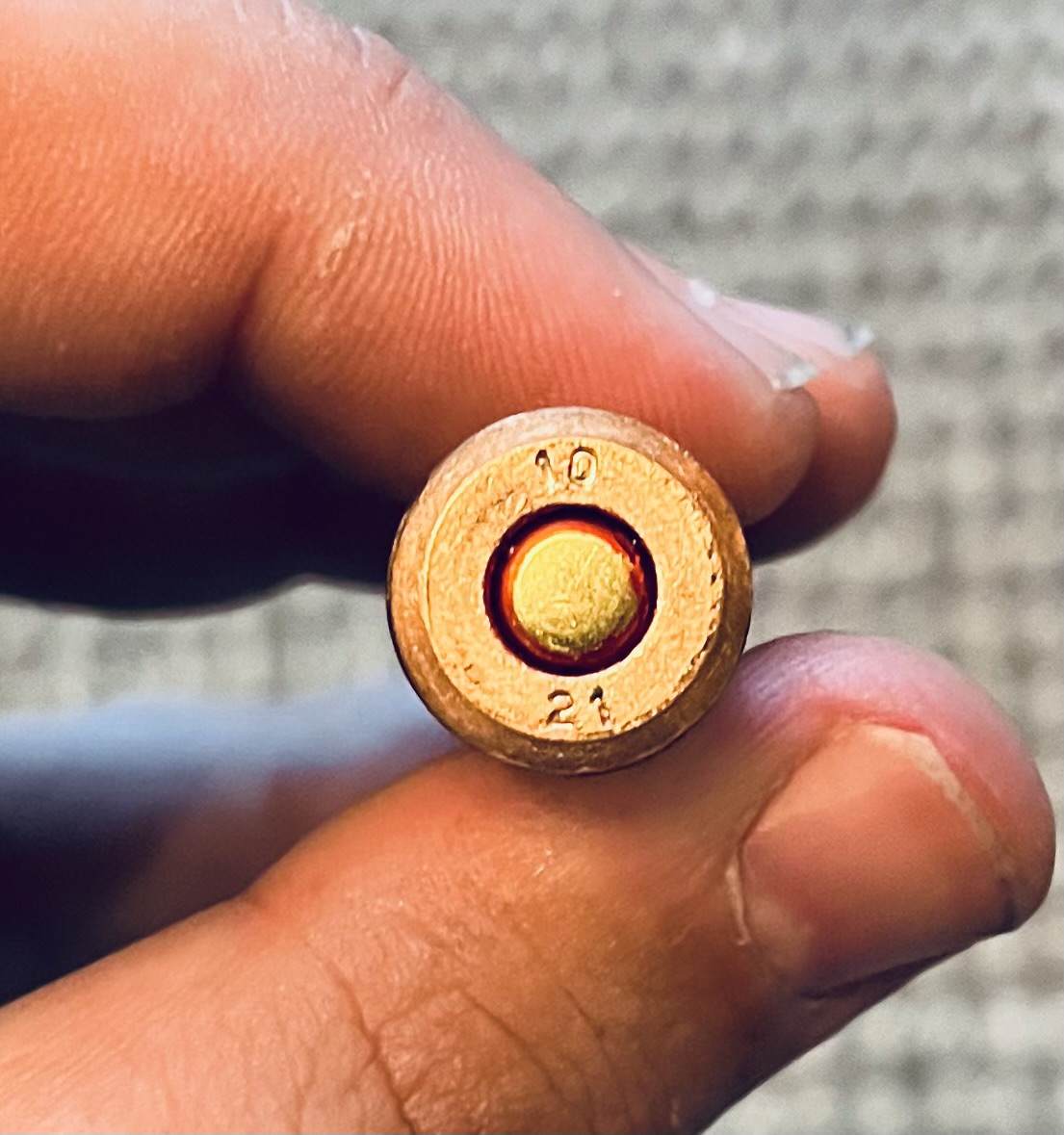

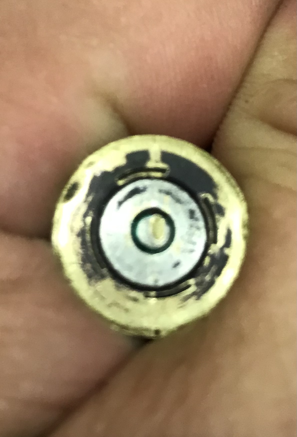

    Что-то интересное? С УВ
  10. Unnamed Player
    34
    55
    8.746
    Серійка звичайна, з самих ранніх, завод номер 3, М. Ульянівськ(Симбірськ) 1958 рік, я такі бачив з кулею МДЗ, в темі по 14.5 викладав у довідковому.

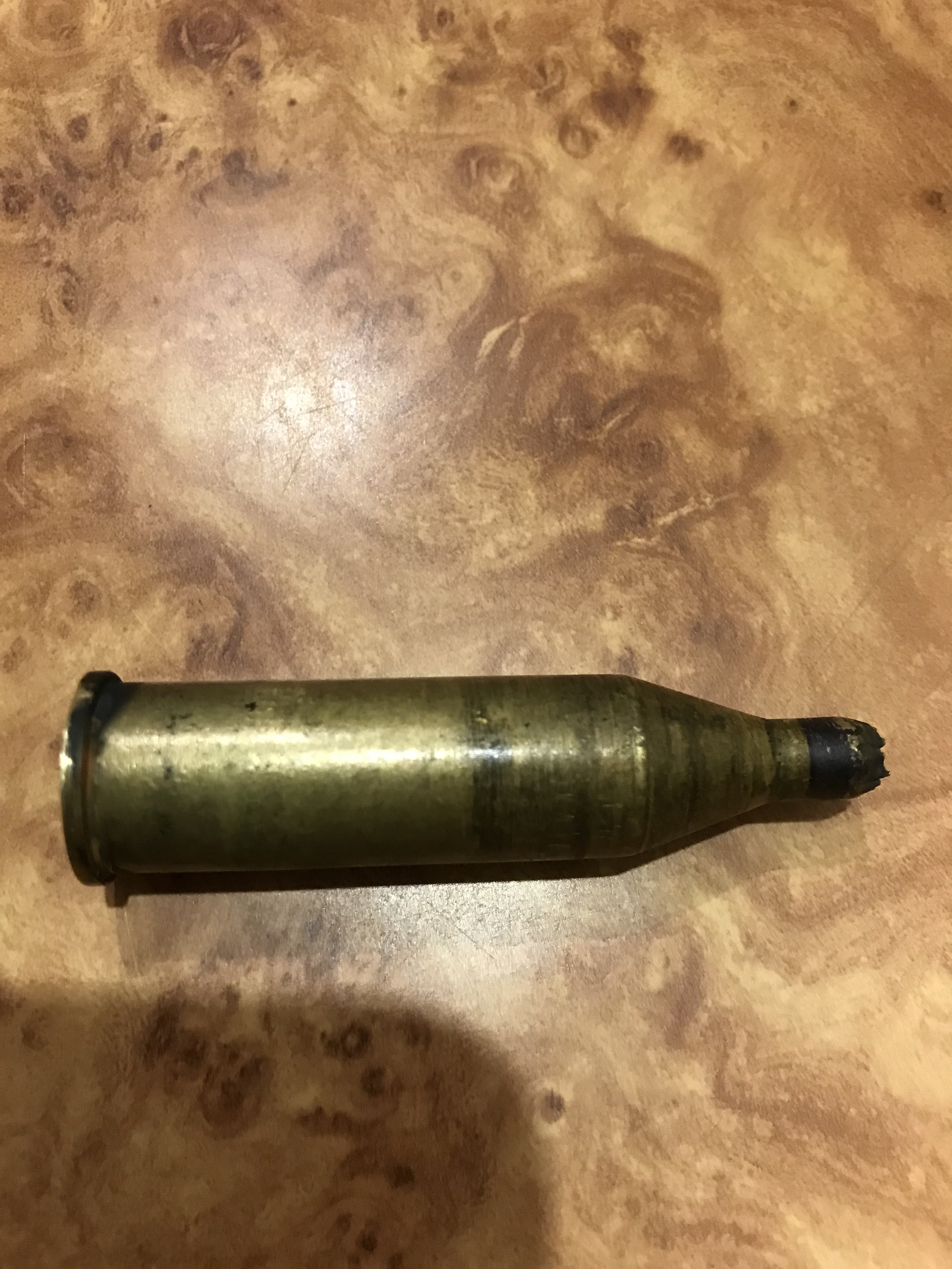

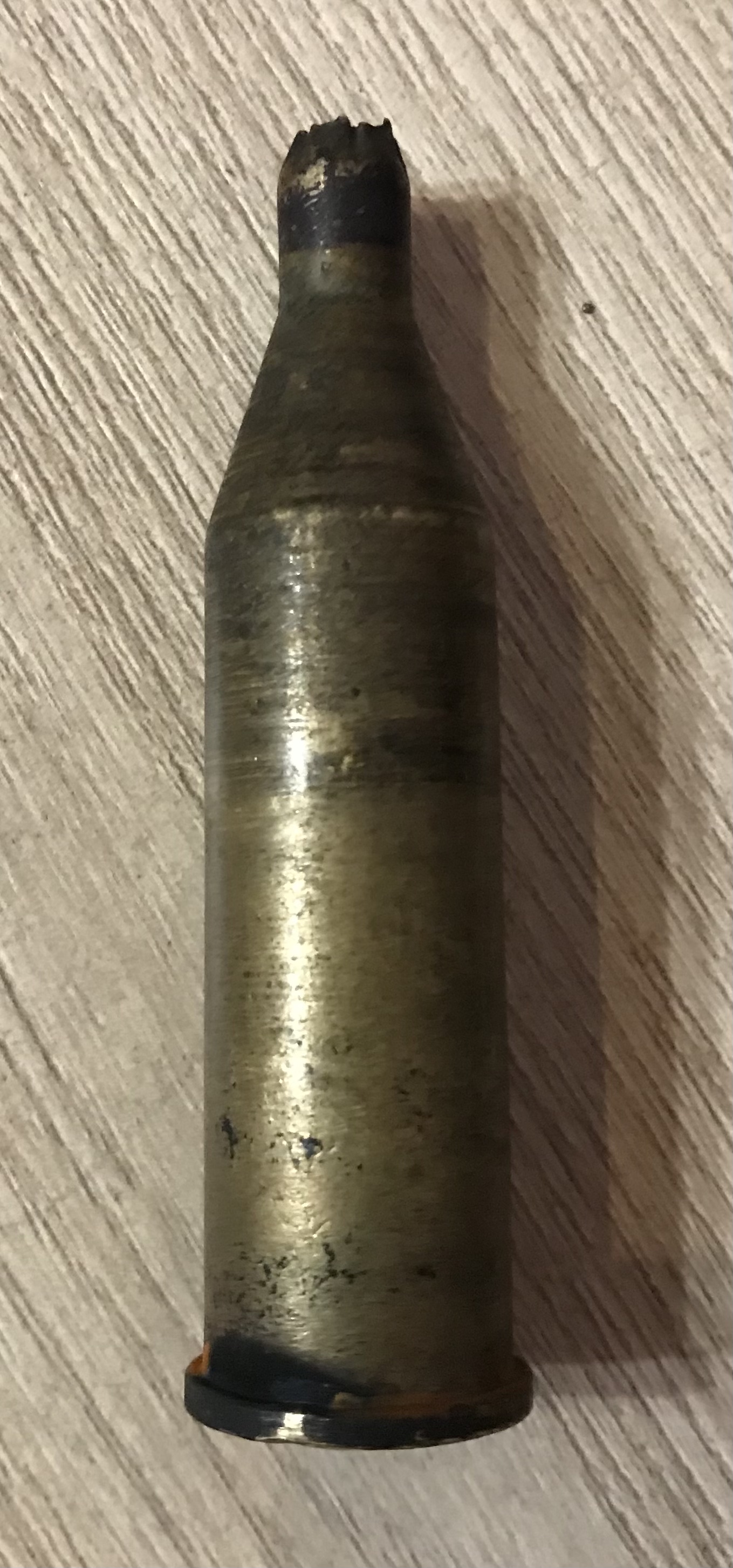

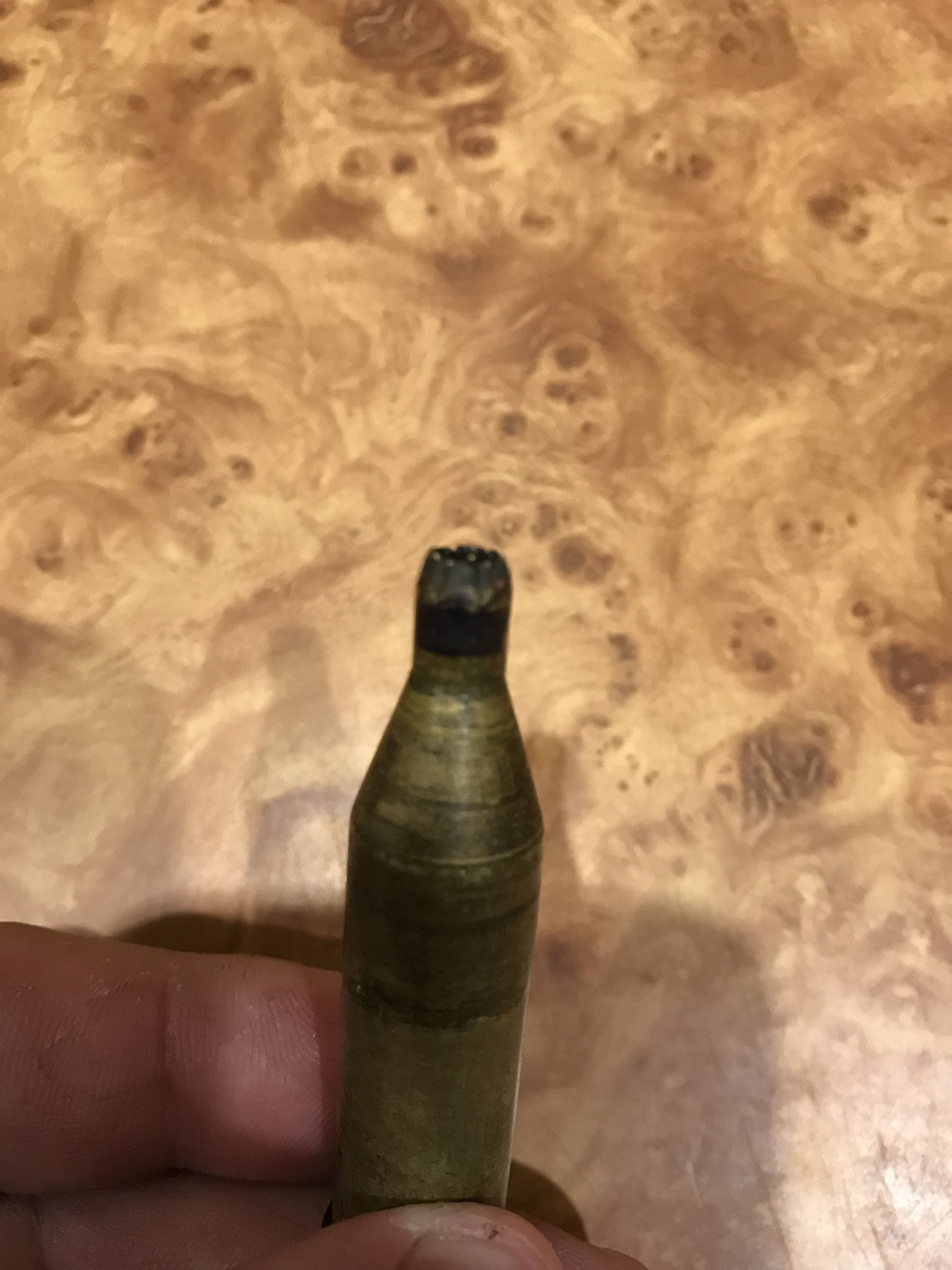

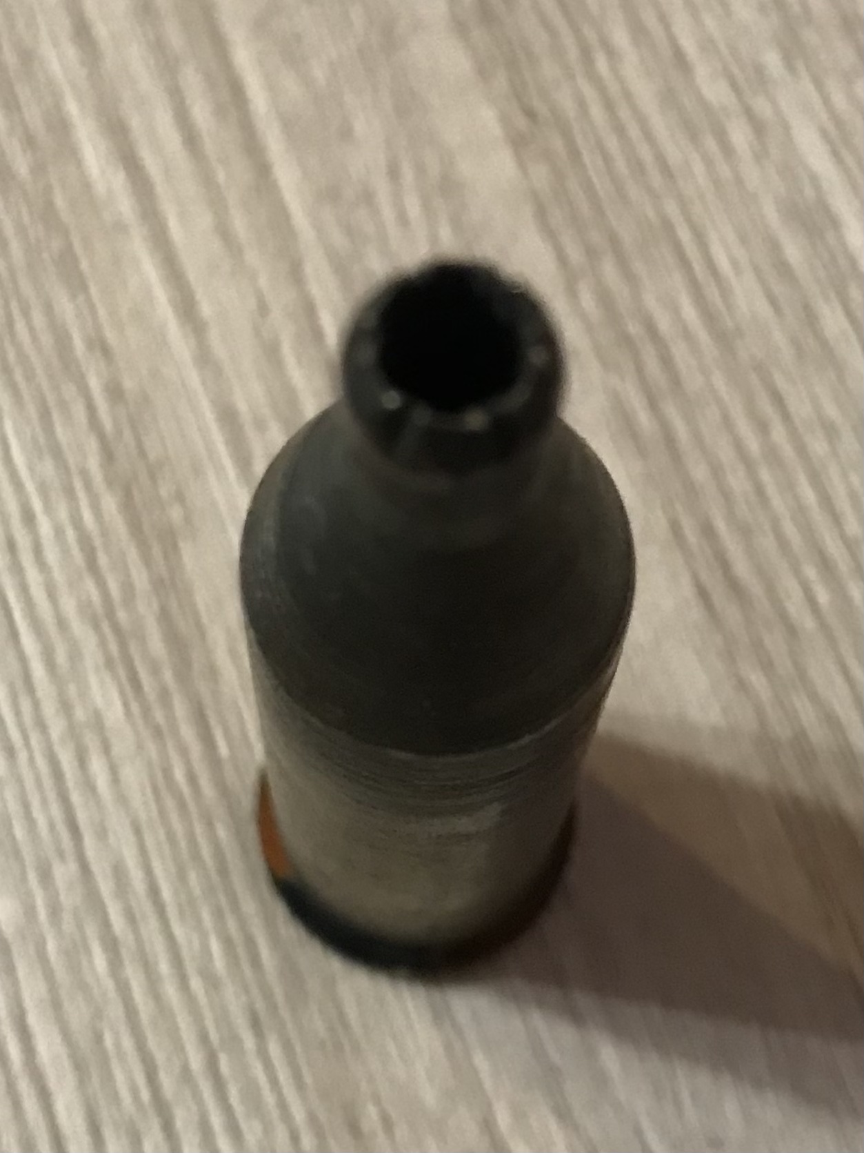

    Подниму тему! Всем доброго времени! Попался вот такой редкий по моему мнению пиропатрон для заряжания 30мм пушки с кацапской БМП,производства Белоруссии. Вернее белоруской модернизации самой бмп.
  13. GINDENBURG
    GINDENBURG General-major
    80
    131
    9.012
    Ще б фото сфокусовані. Нічого ж не видно... Там є маркування?
  14. Basmach
    Basmach Oberleutnant
    102
    186
    3.685
    Сейчас попробую сделать лучше
    gheka, GINDENBURG та Олег Грабовский подобається це.
  15. Николай Кашуба
    Николай Кашуба Oberfeldwebel
    545
    Ну, загально це :" 6,18х60R ППЛ (ПироПатрон Латунный), для перезарядки ГШ-23,-30, 2А42."
    Але мені не дає покою рант,в бк 2а42 та їх варіаціях які на БМПхах,там в снарядів рантів нема
  16. Basmach
    102
    186
    3.685
    Так он предназначен для взвода затвора,там они стояли в кассете в которой находилось кажется 4 таких патрона. Маркировки не обнаружил. Фото лучше не получаются.
    gheka, GINDENBURG та tms подобається це.

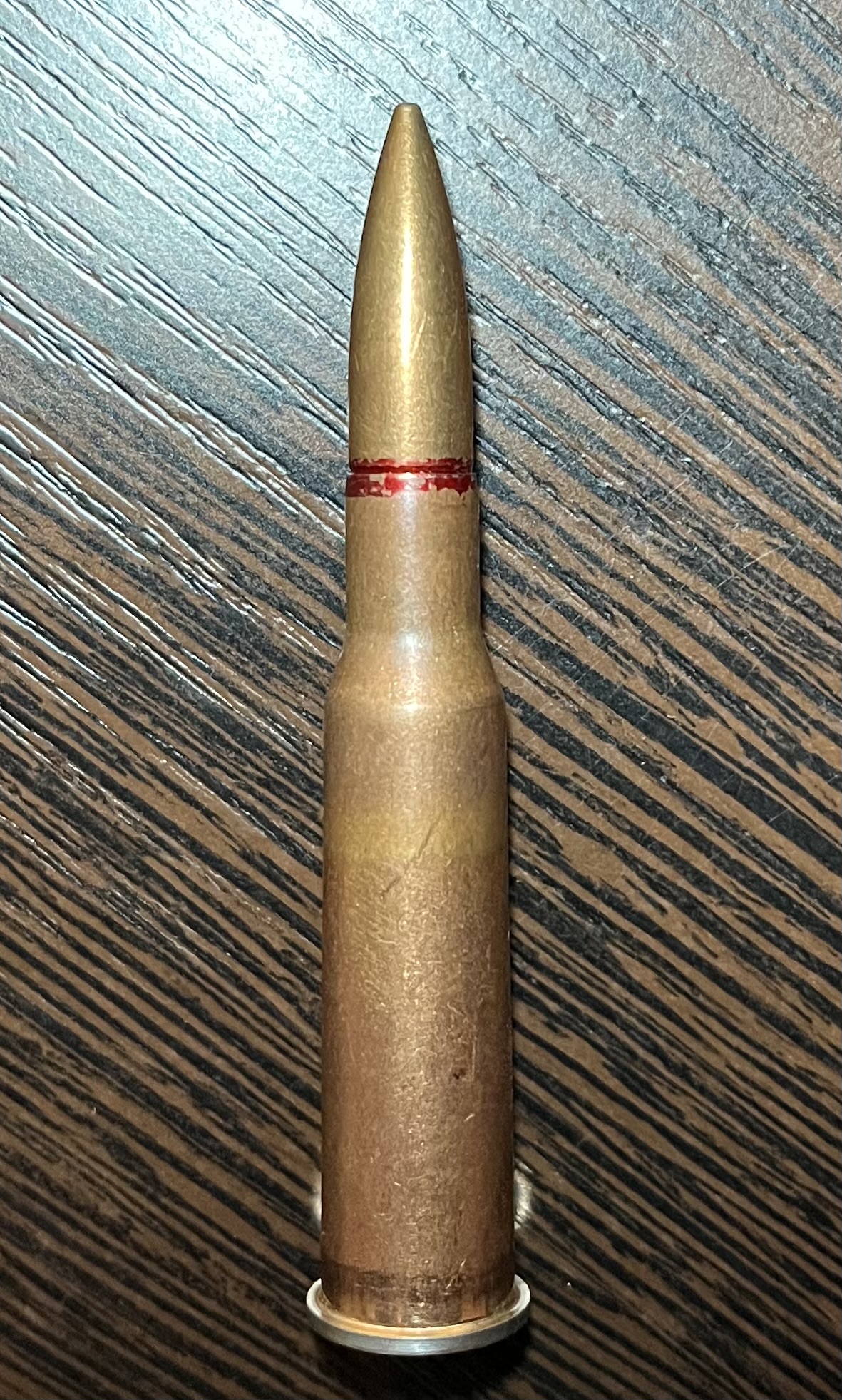

    Доброго дня, ось такий свіжий 7.62х54
    irbis3008, tms, Surovyy та 2 іншим подобається це.
  22. Unnamed Player
    34
    55
    8.746
    Це не трофей, болгари ці набої офіційно в Україну поставляють.
    Ivan., Surovyy, Erwin_67 та 6 іншим подобається це.

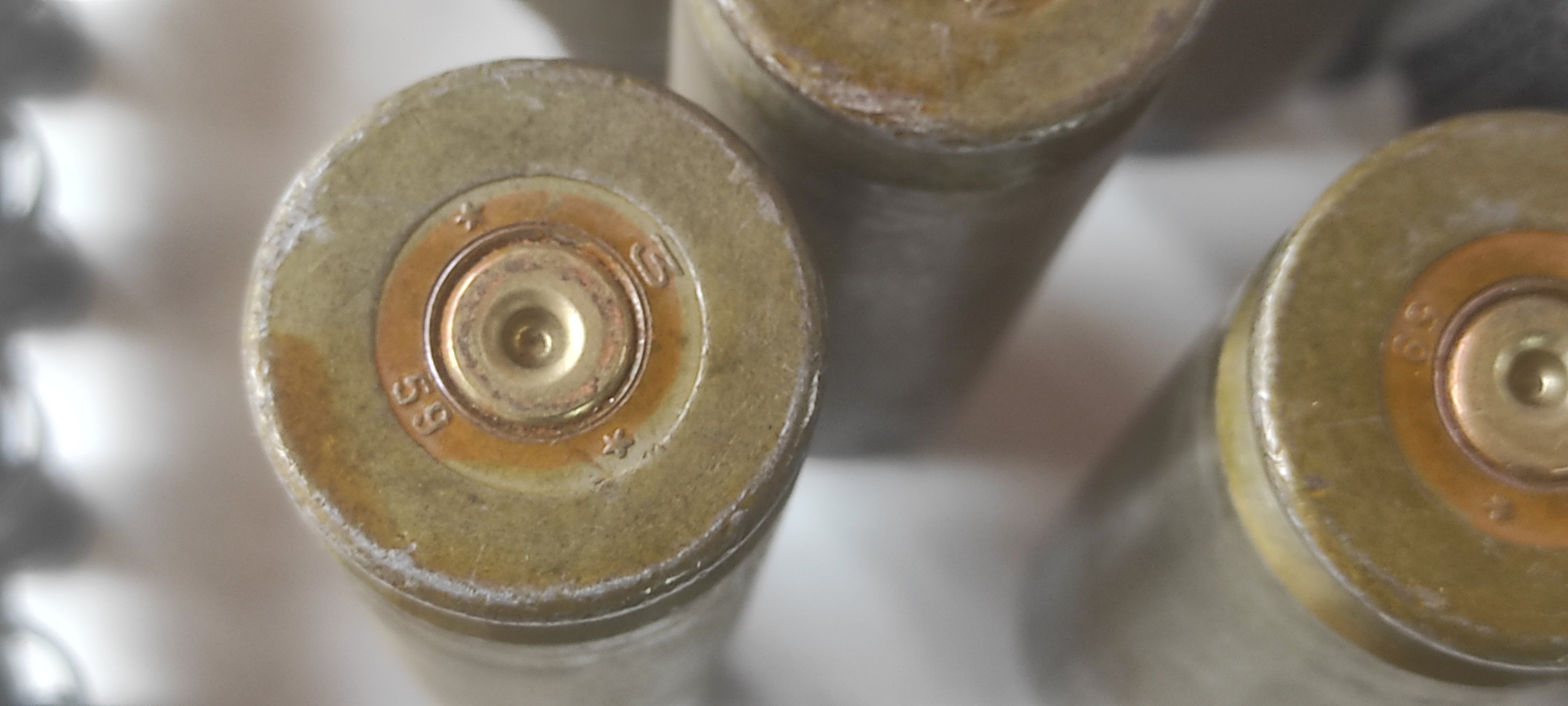

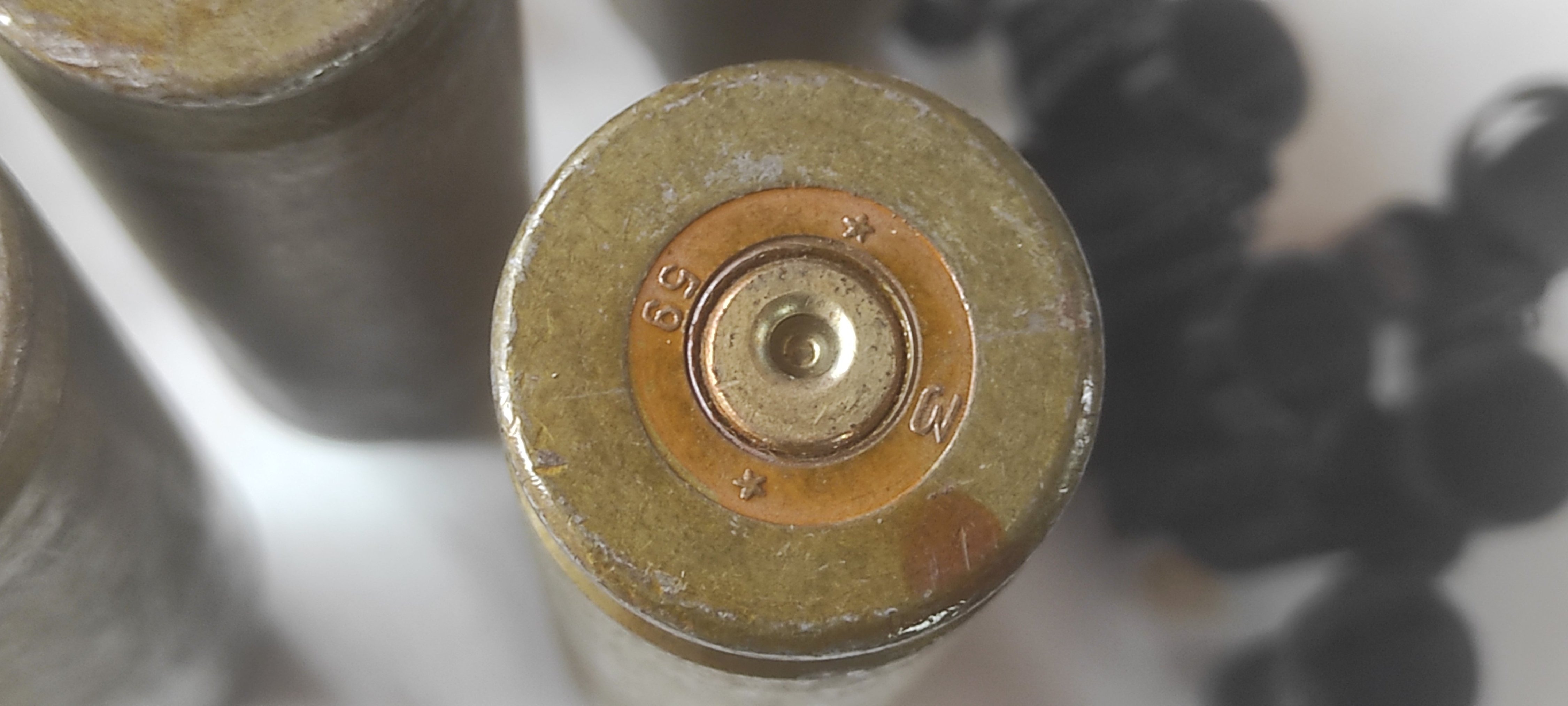

    Дякуючи комраду «Механіку» за допомогу з фото, можу похвалитися ще одним трофеєм з Авдіївки, який взяв один із підрозділів 3 ОШБр
    цього разу це патрон 7,62Х54Р БЗТ (3Б-46), тобто бронебійно-запалювально-трасуючий для кулемета ШКАС, виготовлений на заводі №529 міста Нова-ляля в 1944 році.
    Rootman, Ivan., tms та 15 іншим подобається це.
  24. Николай Кашуба
    545
    Ого...дідовський набій,шо називається, а не перевіряли ще ,чи не втратив свої властивості?
  25. Unnamed Player
    34
    55
    8.746
    Це все що лишилось, хлопці більшу частину відразу забили в стрічки та в стріляли по підборах.
    tms, Олег Грабовский, GINDENBURG та 8 іншим подобається це.
