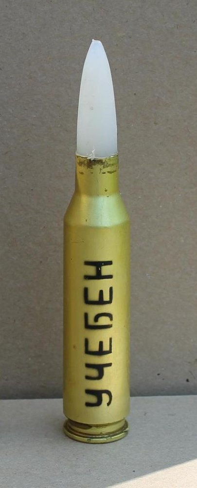

  3. Ervins
    Ervins Oberfeldwebel
    434
    Болгария - Учебный
    Иван Чонкин, MiXaNiK, vittmann та 5 іншим подобається це.

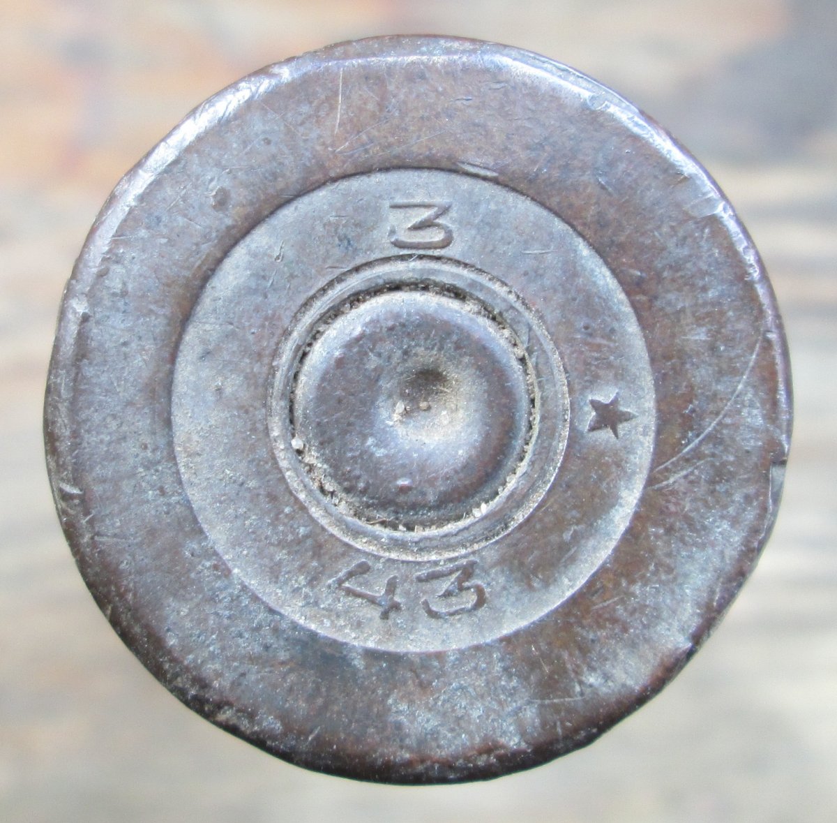

  5. Ervins
    434
    Разные. Гильзы СССР . Завтра посмотрю какие есть....

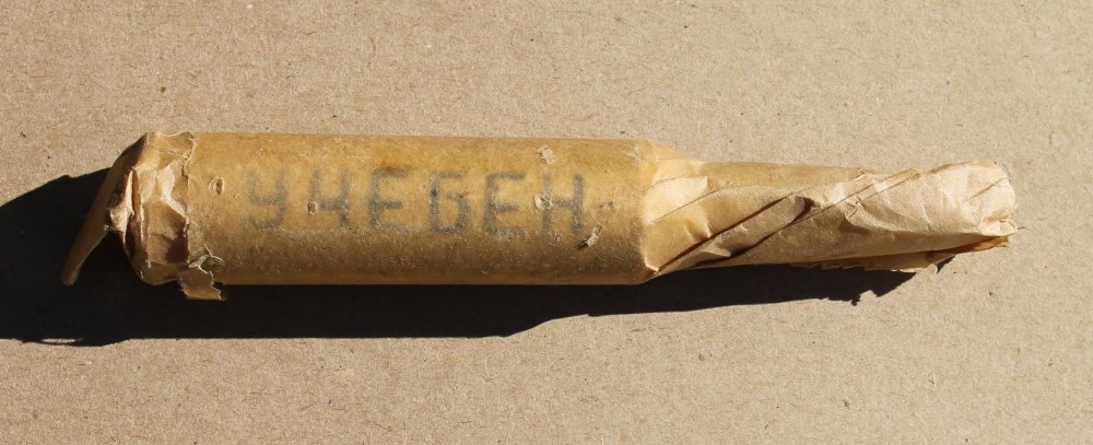

  6. Ervins
    434

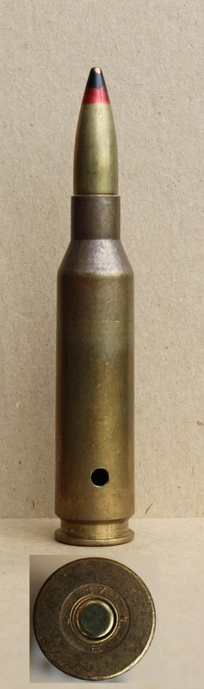

    1. Клеймо * 711 * 59
    2. Еще вариант Учебного...
    3. Учебный в оригинальной упаковке. Клеймо * 3 * 57

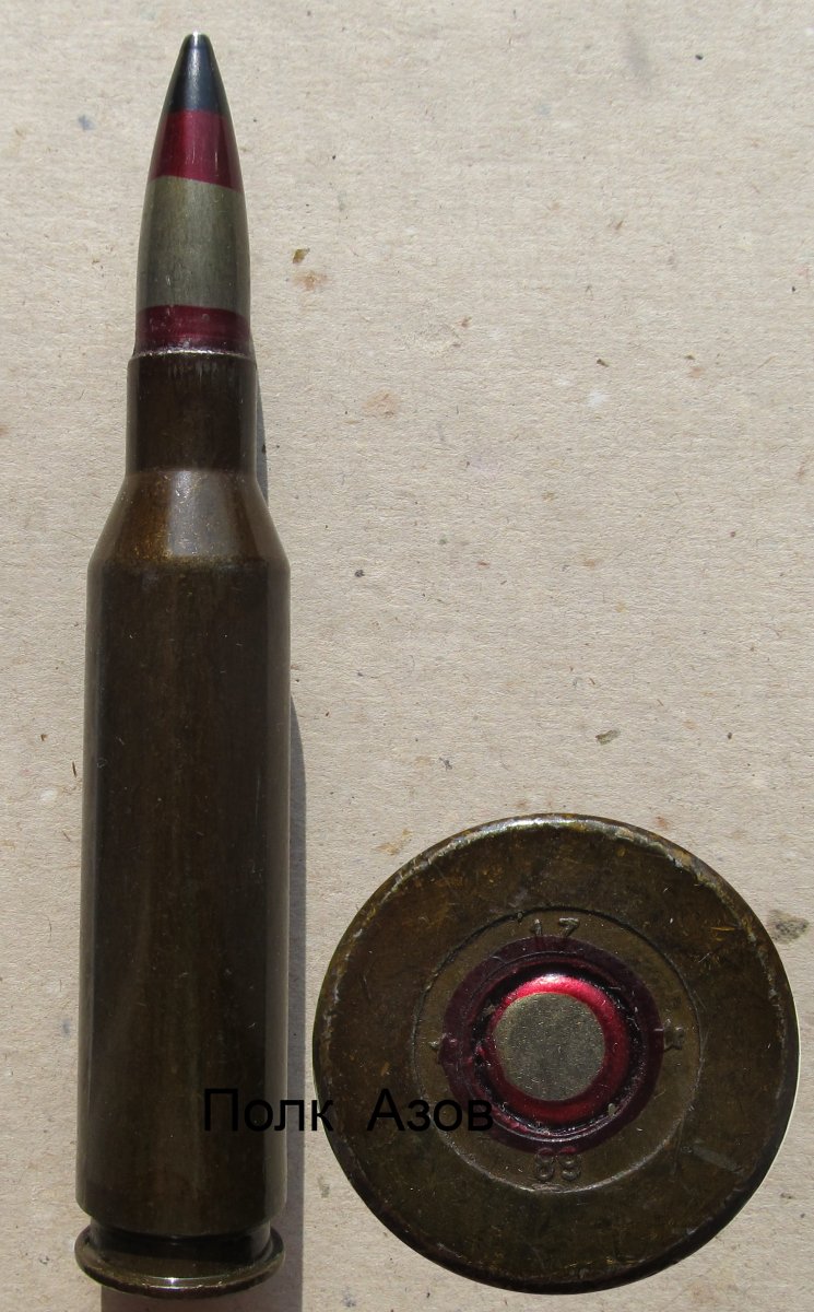

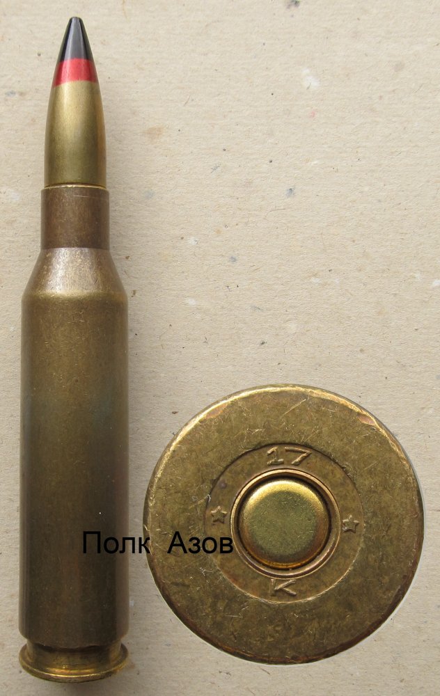

  8. Unnamed Player
    Unnamed Player General-major
    34
    55
    8.844
    И так я наконец-то перебрал фото сделанные в прошлом году по месту службы.
    Собственно речь пойдет об "эволюции" пуль Б-32,БЗТ-44 и МДЗ,к сожалению точной даты внесения изменений в конструкцию пуль я не располагаю.Собственно сами изменения были внесены для увеличения ресурса стволов пулеметов КПВТ,другой причины я не вижу.
    И так начнем с Б-32 и БЗТ-44,так как на этих боеприпасах мне удалось установить год в котором были внесены изменения в конструкцию пуль.Обращает на себя внимание то что в этом калибре переход на стальную гильзу произошёл раньше чем в более "расходном" 7.62Х39,хотя некоторое время параллельно производились патроны и в стальной и в латунной гильзах.
    Заранее извиняюсь фото будут полно размерные,я не уверен что в "миниатюре" будут видны детали.

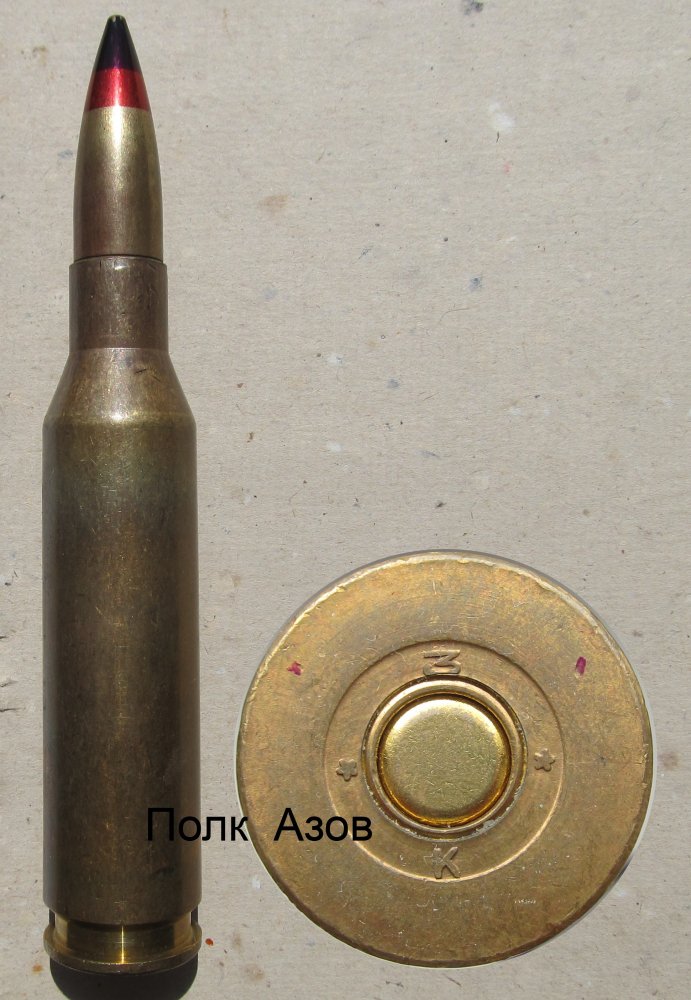

    №1,патрон снаряженный пулей Б-32,завод №17(г. Барнаул) 1954 г. гильза латунная.
    №2,патрон снаряженный пулей Б-32,завод №3(г. Ульяновск),1957 г. гильза стальная. IMG_3952.JPG
    №3,патрон снаряженный пулей БЗТ-44(БЗТ-44М?),завод №3(г. Ульяновск),1958 г. гильза латунная.Пуля имеет явно выраженный "ведущий поясок".
    №4,патрон снаряженный пулей Б-32,завод №17(г. Барнаул),1980 г. гильза стальная.Пуля имеет явно выраженный "ведущий поясок".

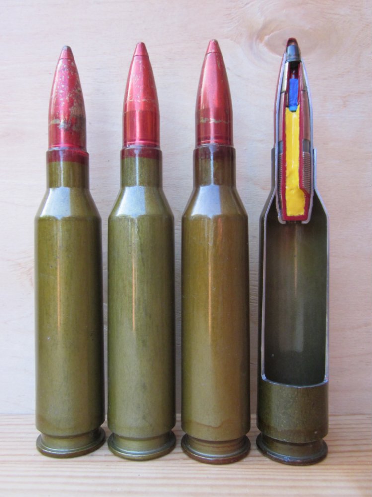

    Далее выложу фото патронов снаряженных пуле МДЗ,судя по всему переход на пулю с "ведущим пояском" у этого патрона произошел позже,в каком году это произошло мне пока установить не удалось.Впрочем я думаю эта информация была на "безвременно погибшем" сайте Ю.Бушина
    Собственно предметы обсуждения:
    №1,патрон снаряженный пулей МДЗ,завод №3(г. Ульяновск),1958 г. гильза латунная.
    №2,патрон снаряженный пулей МДЗ,завод №3(г. Ульяновск),1959 г. гильза стальная.
    №3,патрон снаряженный пулей МДЗ,завод №3(г. Ульяновск),1975 г. гильза стальная.Пуля с "ведущим пояском"
    Традиционно "групповое фото",чтоб четче были видны отличия:

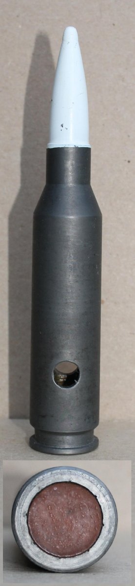

    Такой вот Учебный Чехословак.
    Цельно точенный. Только ,,пуля,, покрашена.

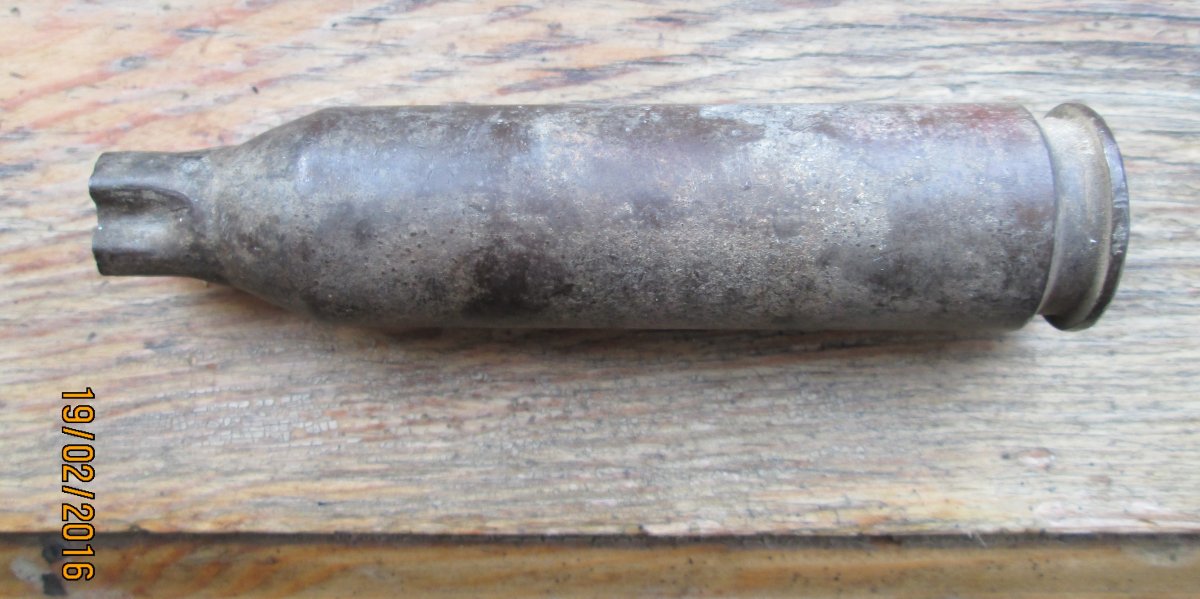

    3найдена в Тєплінському лісі під Слов'яногірськом. З трьох в одному місці тільки одна така.

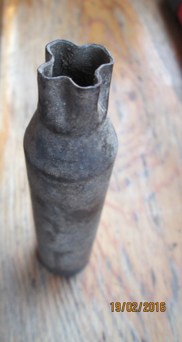

  22. Птица Говорун
    Птица Говорун Stabsfeldwebel
    418
    725
    853
    Мати міст руських.
    Похожее рукоблудие, только стреляное и обжим дульца немного другой. Найдена в районе г. Славянска (того самого)

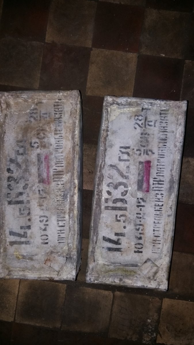

    Желанные ящички :). Б-32
    менторез, Птица Говорун, ponomar та 5 іншим подобається це.
  24. Kovach85
    Kovach85 General-major
    5.357
    Цинки 53 года. Но на них пишут что при стрельбе из ПТР нужно смазать патрон. Так ПТР вроде после войны отправили на склады хранения. :eek:

    Bassarabia Cetatea-Alba
    Гильза латунная, в самый раз для ПТР без смазки, вроде бы для железной нужна смазка(затрудненная экстракция)
  26. Kovach85
    5.357
    Та в том то и дело, что цинки с латунной гильзой, а надпись присутствует.:rolleyes:
