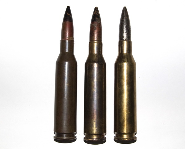

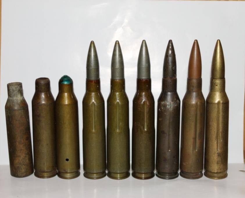

    так, други, по крупнокалиберам-12,7 темы есть, а наш 14,5-птр, что - никому не нравится? (если же такая тема была - прошу удалить. ну или дополнить)
    начну для начала, уж чем богат (много однотипных, потому всего 3).
    слева направо - 2шт с бс-41, 1шт - б-32.
    Kovach85, AleFF, Webley and 5 others like this.

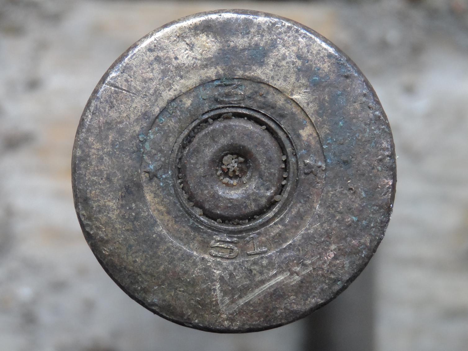

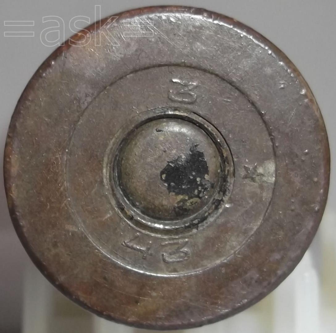

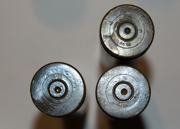

    клейма.
    клейм немного:
    3-41, 3-42, 3В-41 и 46-42 (фото не получилось - малочитабельно).

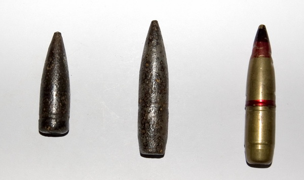

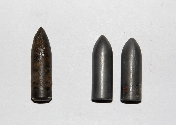

    пули:
    бс-41, б-32 и бзт-44 (судя по всему - из современных)
    и сердечники:
    стальной - с этой самой бзт-44, и 2шт карбидвольфрамных из бс-41

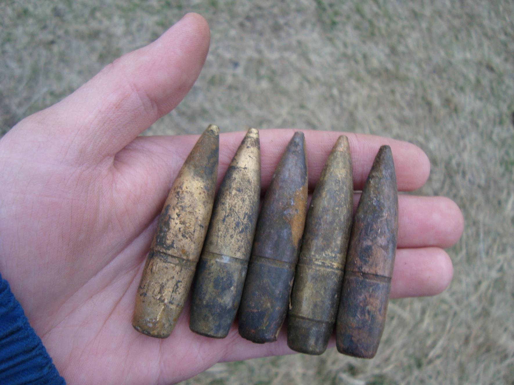

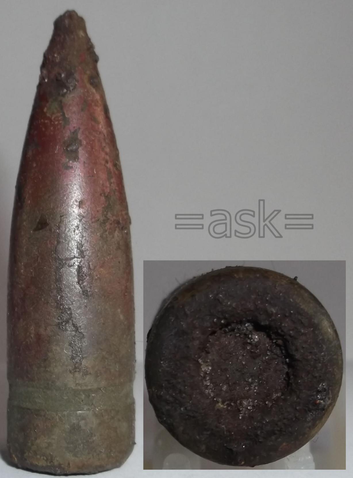

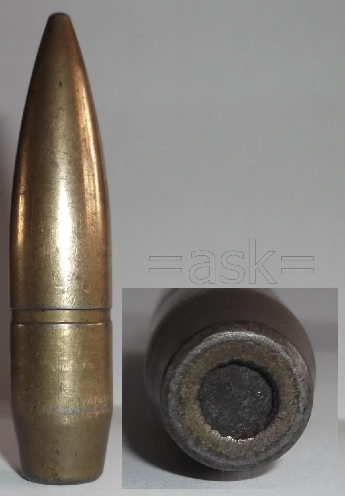

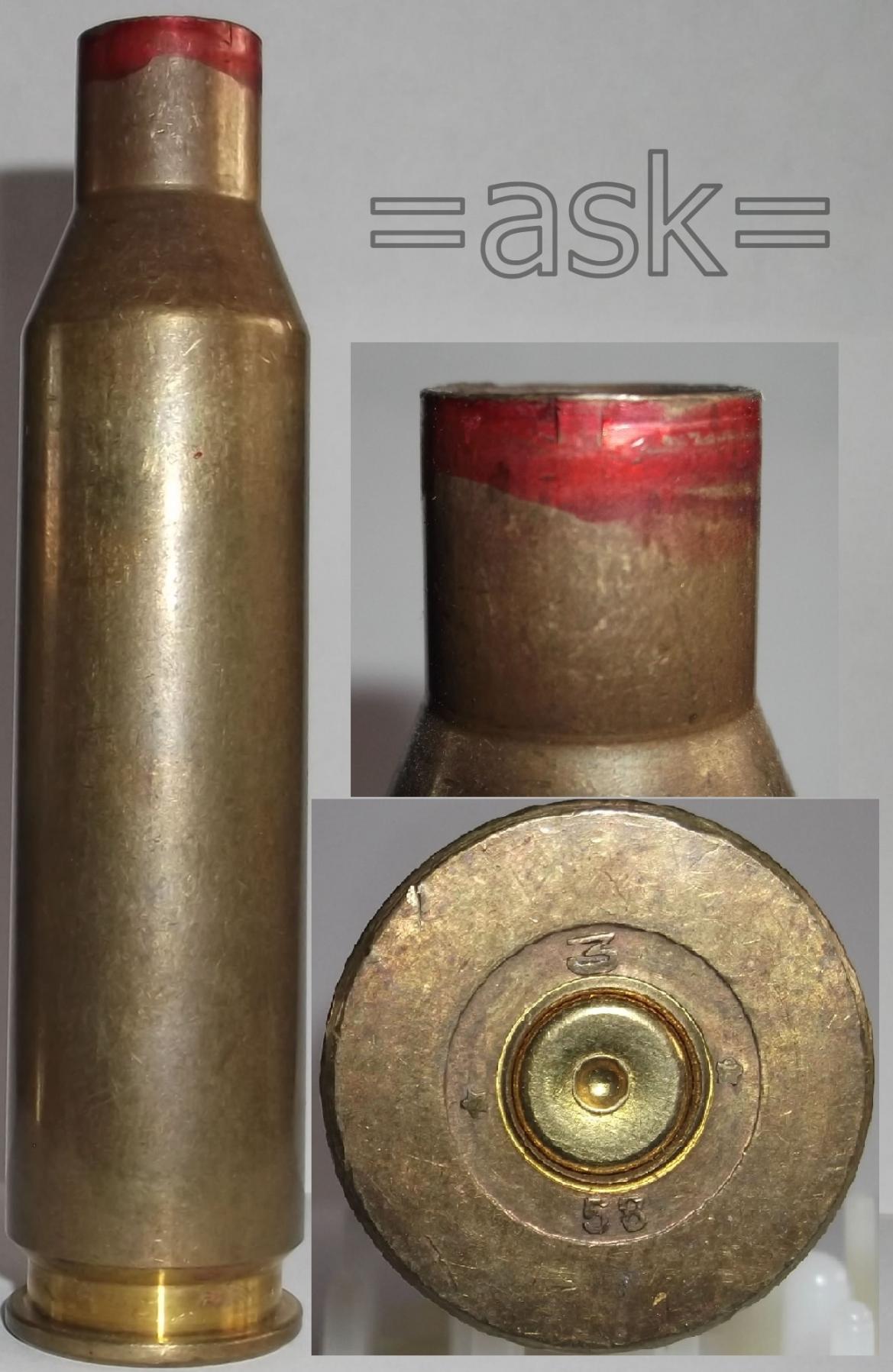

    Вот, как обещал:

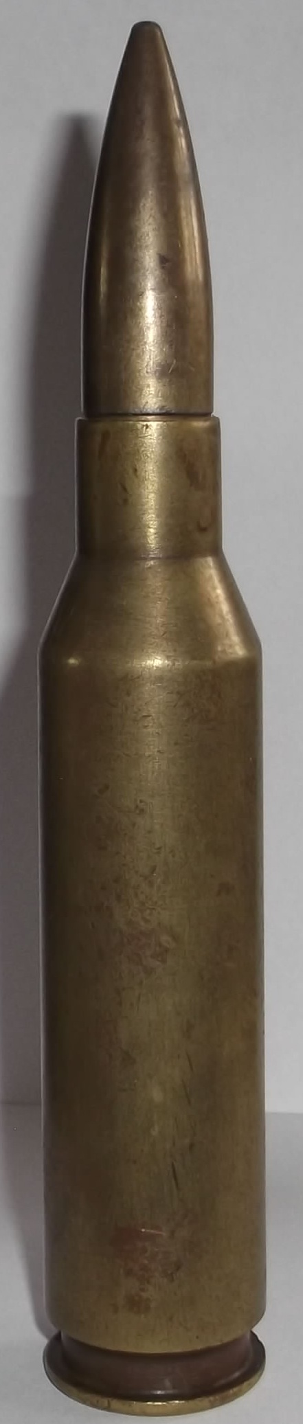

    1: Макет 14,5х114 с пулей Б-32 со стальной латунированной оболочкой.
    2: пуля 14,5х114 Б-32 со стальной латунированной оболочкой.

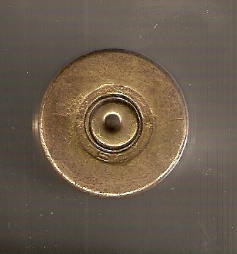

    3: гильза с остатками чёрного лака на капсюле.
    4: пуля БС-41
    Kovach85, Logos, sadamu and 1 other person like this.
  9. =ask=
    =ask= Leutnant
    4,292
    Location:
    Rusland

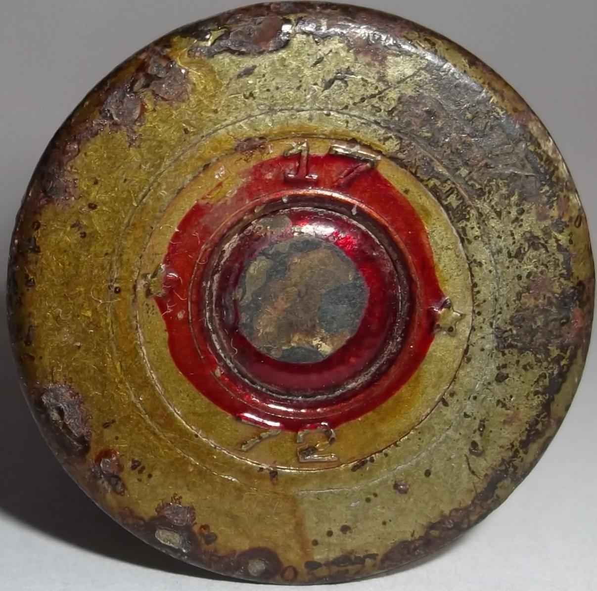

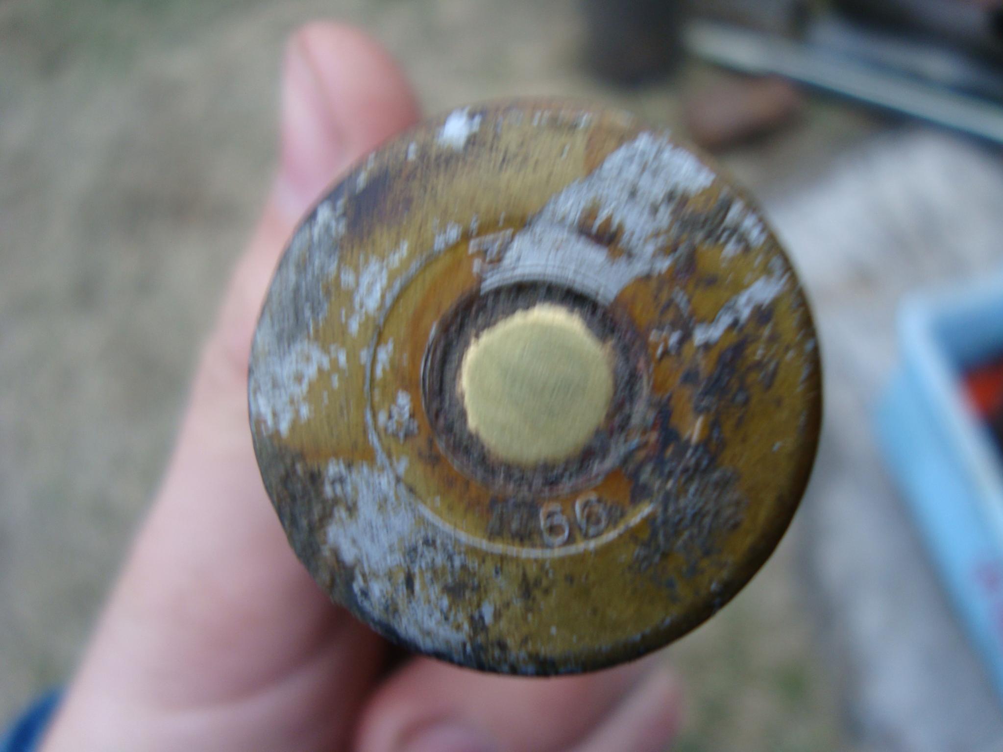

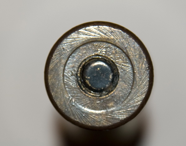

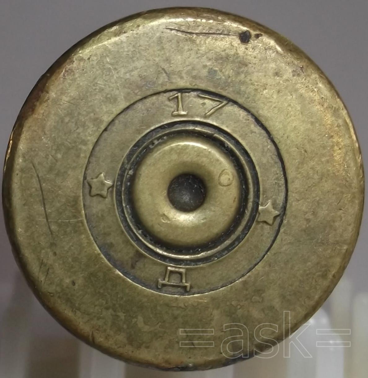

    Гильзы 50-х.
    3 people like this.

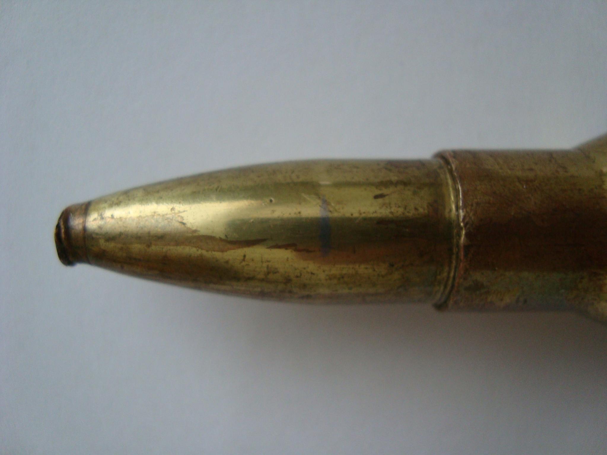

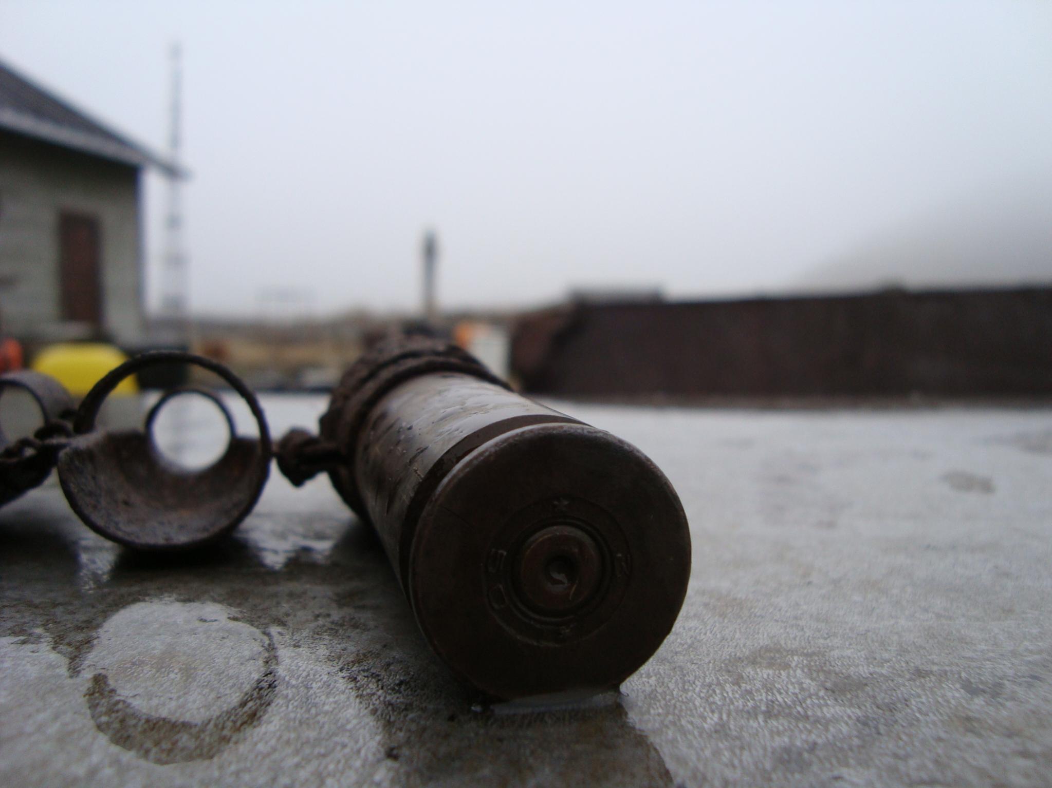

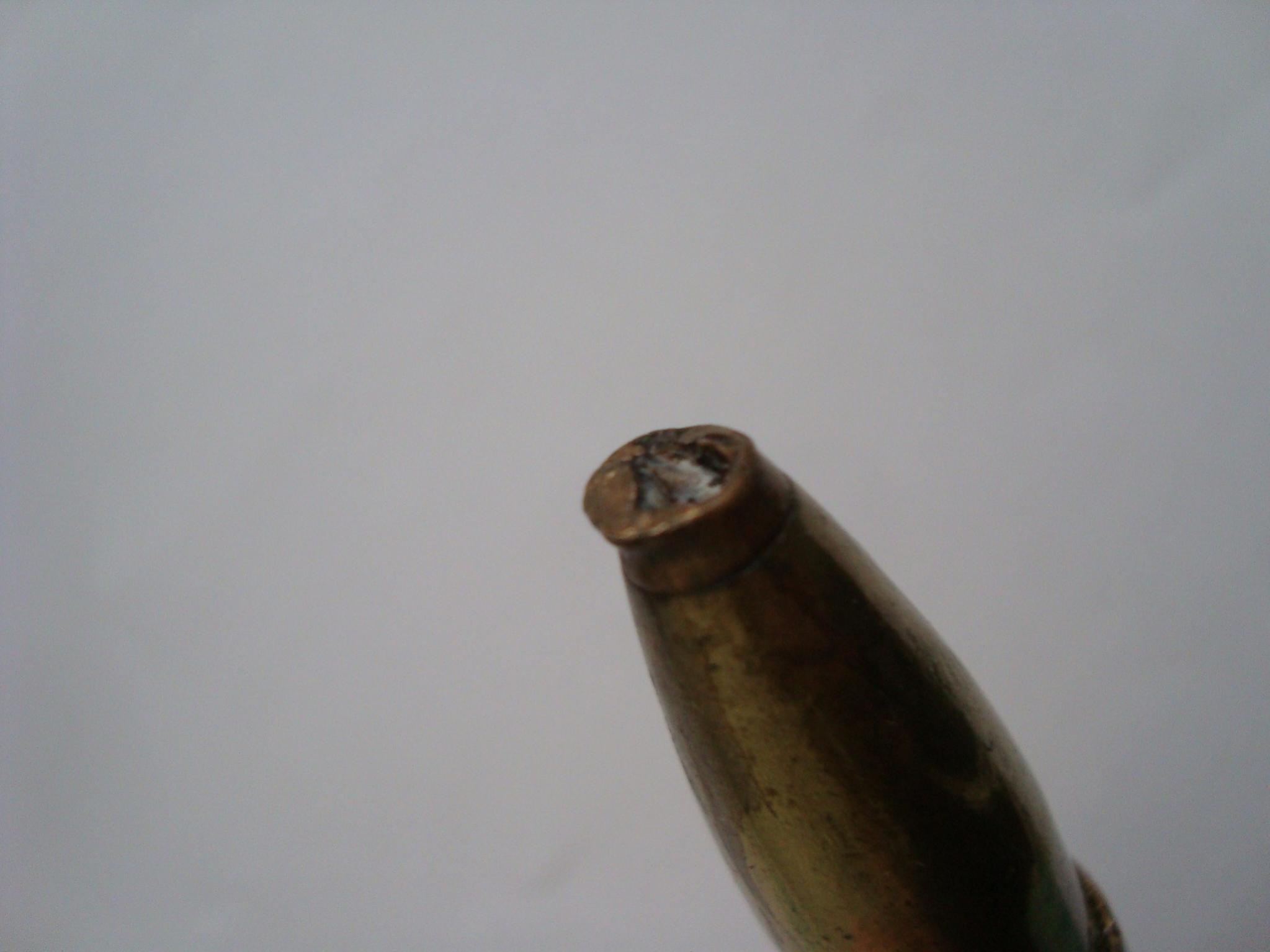

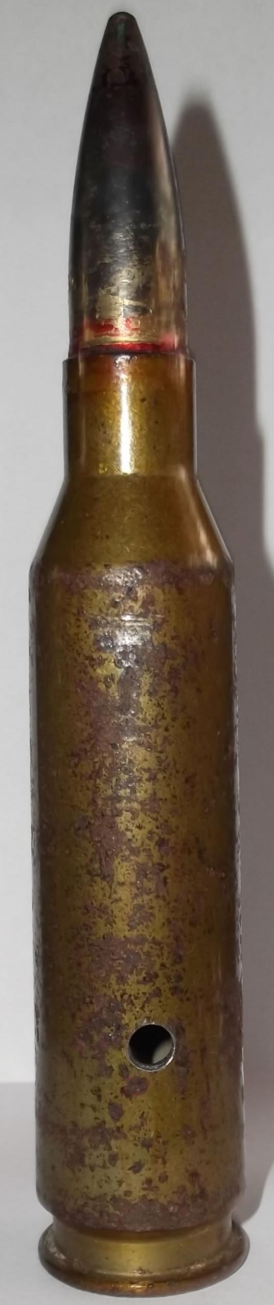

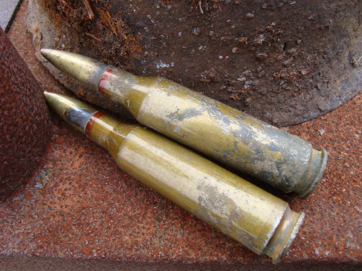

    Чем богат... Старые мои фото с мест уничтожения. Чтобы не было вопросов- эти трое с МДЗ (Ибо боязно было такое разбирать c целью деактива) с отверстиями в боку и без порохового заряда сейчас в музее на стенде под стеклом... Да один латунный ММГ *3*50, есть еще с клеймами *17* Д (И, К), но такого образца уже в теме были:)
  15. МеталлюгА
    МеталлюгА Stabsfeldwebel
    2,017
    Location:
    Тот что в руке при том новый тип МДЗ
    А там где два лежат, вроде ЗП
    Хорошие ништяки:(
  16. Brummer
    Brummer Oberfeldwebel
    528
    Location:
    41 RUS

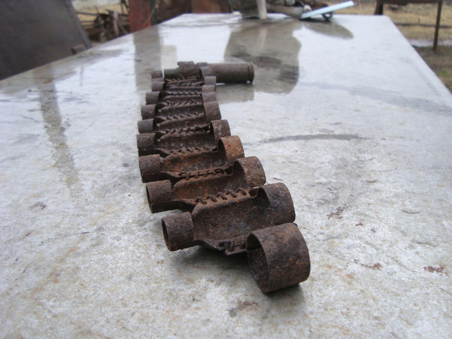

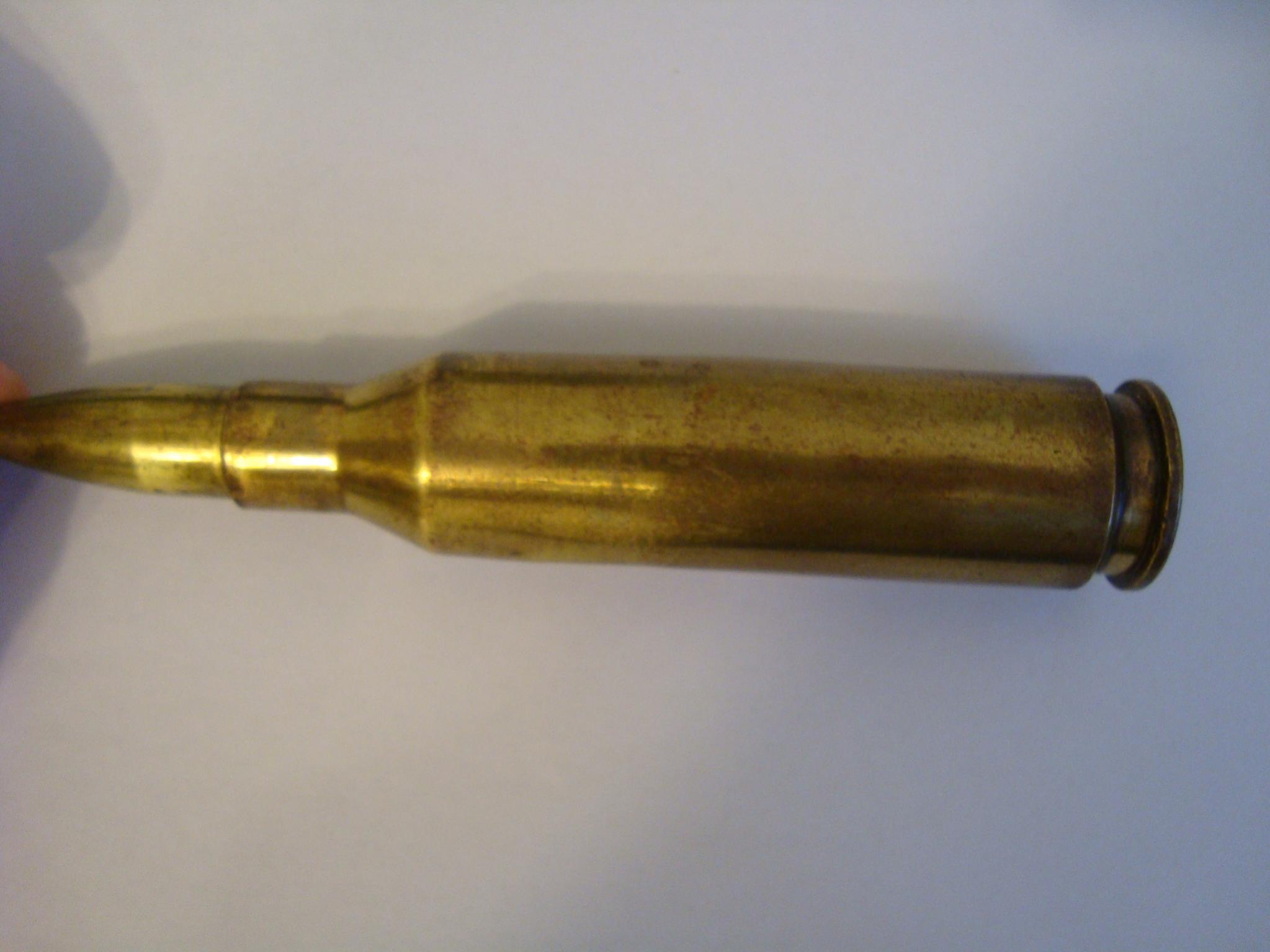

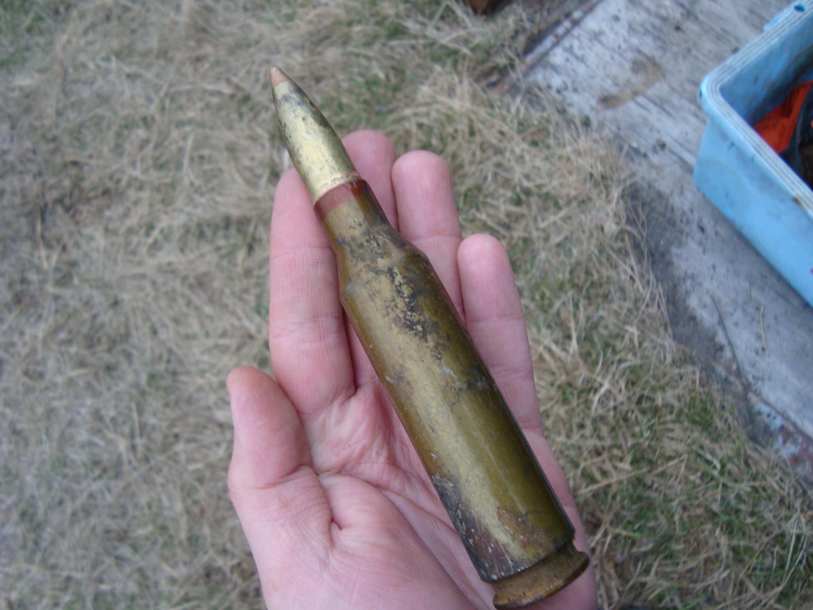

    В латунной гильзе тоже МДЗ. После армейской дезактивации перестроечных времен... Решил для коллекции собрать. Взял одну пульку (фото 3), Надраил ее до блеска, и вкрутил в гильзу, засверлил- и на полку. Потом уже, когда матчасть изучал, узнав, что это такое- как то себя не совсем уютно чувствовал, но вспомнил, что носик на ней смят, а внутри пусто...)
    Вдогонку:beer:- лента от КПВ... оттуда же...:) Состояние, от местного морского климата и возраста - прахo_O
    vittmann likes this.
  17. МеталлюгА
    2,017
    Location:
    Может так кажется на таком фото, но там колпачёк сильно большой.. больше чем у МДЗ?:)
  18. FrontLine
    FrontLine Obergefreiter
    63
    Location:
    Прибалтика
    :beer:
  19. Brummer
    528
    Location:
    41 RUS
    Вот как-то так... Колпачок раздавлен еще лет 20 назад при сожжении. Видно, что он полый внутри.Оболочка биметалл. На донной части остатки пробки из меди.

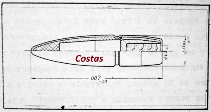

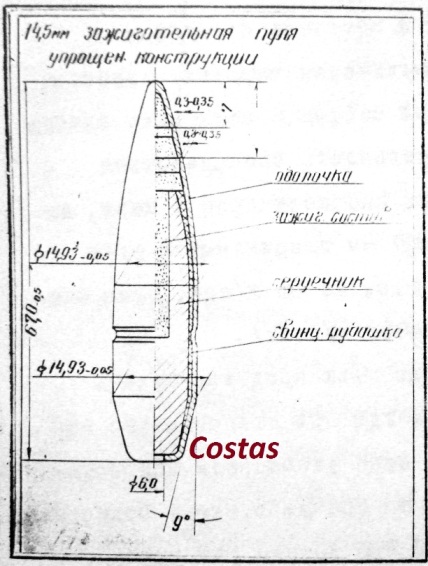

    1. ЗП упрощённой конструкции американского типа.
    2. То же, с притуплением головной части, вроде с участием т. Иванова В.А. Пули ЗП упрощённой конструкции не удовлетворяли по чувствительности, уступали американским.
    3. ЗП инерционного действия конструкции т. Иванова В.А. - по типу стандартных в др. калибрах пуль ЗП/ПЗ. ЗП инерционного действия не удовлетворяла требованиям по простоте конструкции, но превосходили американские по чувствительности на дальностях более 300м (до 300м равноценна американским). АК ГАУ воздержался от опытной партии инерционных пуль, до появления ЗП от ОКБ-44.
    4. ЗП от ОКБ-44. Пули от ОКБ-44 (варианты) испытывали с мая по ноябрь 1945г, результата не было! Нестабильность в полёте, несопрягаемость, спецдействие хорошее до 500м, на 1000м - неудовлетворительное.
    5. МДЗ-44 от ОКБ-44. Как выше указывал - пуля оказалась неприемлемой вследствие полного несопряжения траектории до 1000м. Также оказалась опасной: при стрельбе из бойниц до 30% разрывов у дула...
