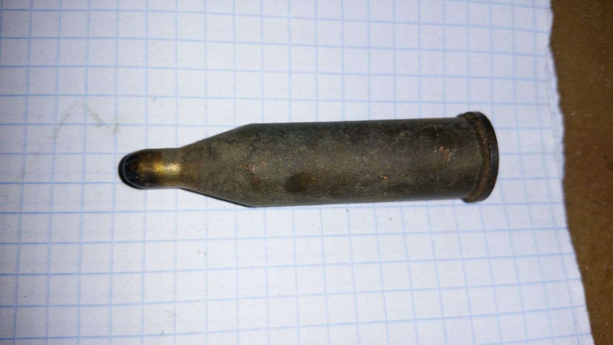

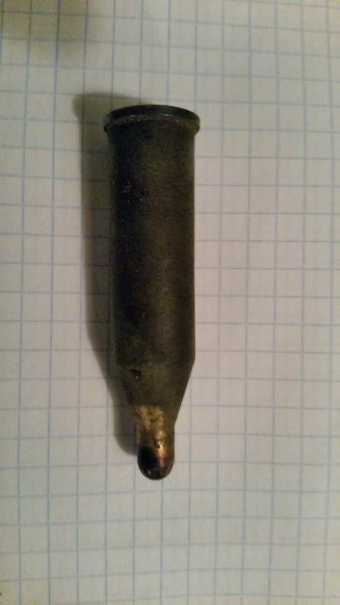

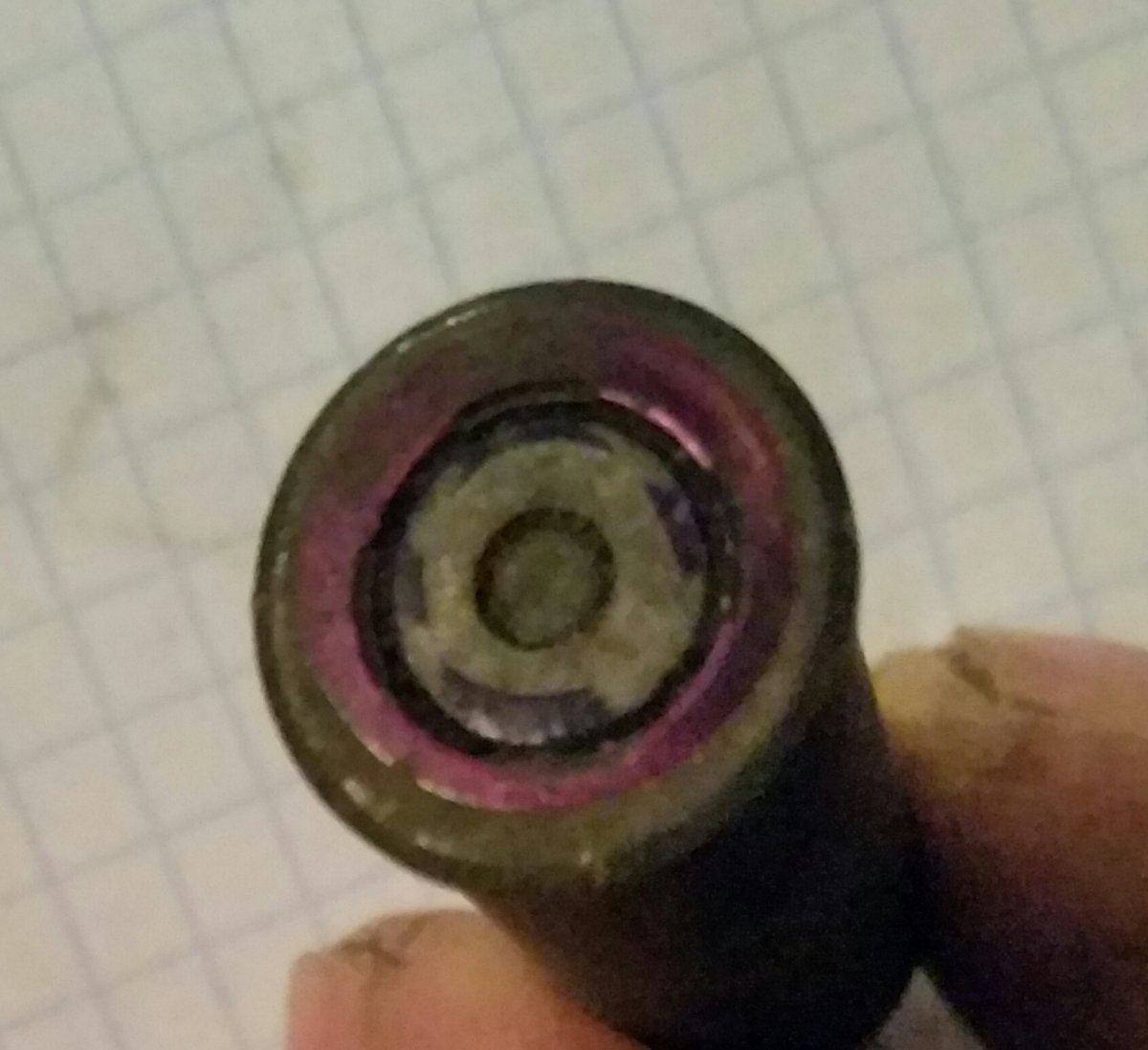

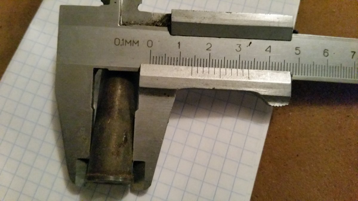

    Привіт камради,копнулась така річ.Подібний на вишибний патро,але для якої зброї? 20160123_183556.jpg 20160123_183611.jpg 20160123_183740.jpg 20160123_183706-1.jpg 20160123_183649-1.jpg 20160123_183628-1.jpg

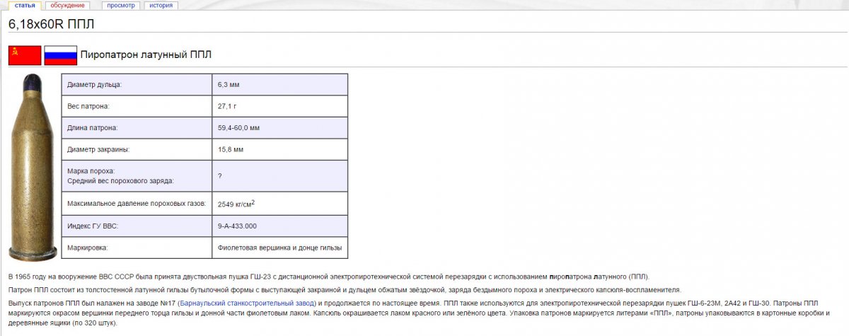

    Це піропатрон ППЛ для перезарядки авіаційних 23мм гармат .

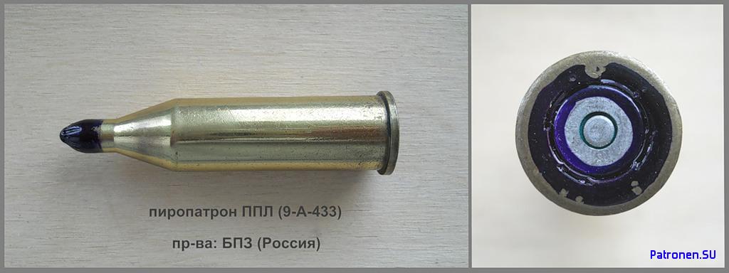

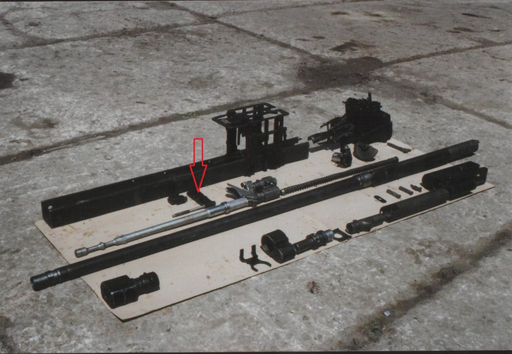

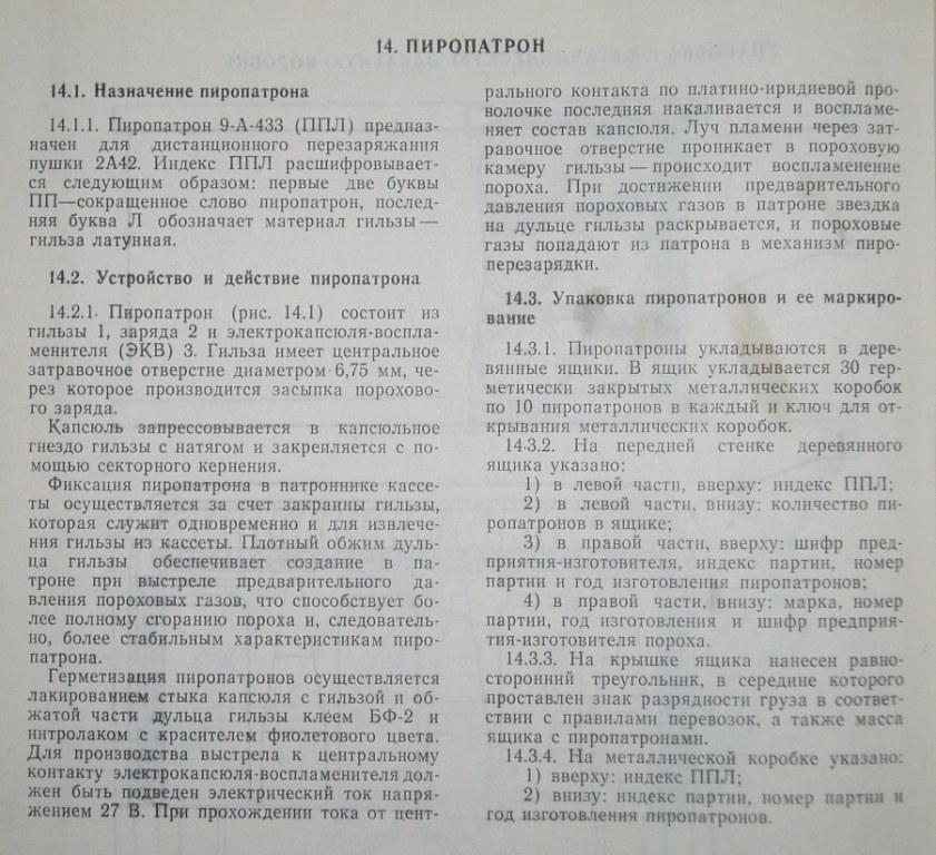

    Пипропатрон ППЛ 6,18х60R для перезарядок авиапушек типа ГШ-23

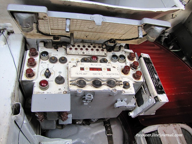

    В 2А42 два способа перезарядки (взведения затворной рамы, подачи ленты и патрона) - ручная и пиротехническая.
    В пушке есть пирокассета на три пиропатрона ППЛ (красная стрелка на фото 2).
    После установки ППЛ и готовности пирокассеты на табло ПТ блока управления вооружением загорается цифра от 1 до 3 (по количеству загруженных пиропатронов).
    Для перезарядки пушки необходимо нажать кнопку ПЕРЕЗАР.
    Эл ток подается на контактор пирокассеты, срабатывает электрокапсюль, воспламеняется порох.
    Пороховые газы поступают к поршню затворной рамы, затворная рама отходит в заднее положение, патрон подается на линию досылания.
    Пушка к стрельбе готова.
    Актуально для авиации, на земле применяется оч редко с целью показа возможностей.

    Он не в патронник вставляется.
    У ТС 16х60R

    По моему он универсальный,2А38(ЗРПК "Тунгус") также его использует,находил этой осенью на полигоне.
