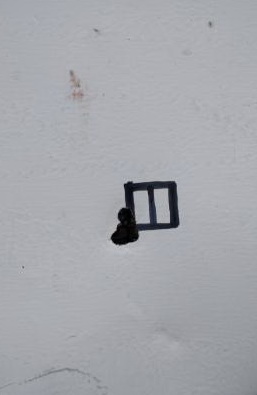

  8. Петр Сидоров
    Петр Сидоров Oberleutnant
    3.566
    вот вам старім ВТ, начала 70х - некоп, современніе пули и современній 308 - прошлой зимой. https://reibert.info/threads/puli-made-in-ua.967120/page-6#post-10680744
    Аристарх та Hamer2109 подобається це.

  10. Петр Сидоров
    3.566
    это 100м. Про моську и минуту... в 15м я имел возможность стрелять из 6ти новых снайперских мосек, так вот одна клала в 0,5, одна около 1 - остальные - как пехотная - хз зачем им ПУ поставили и кривой затвор ))).
    7н1 я отстрелял много, так вот весной 15го стрелял в тире 2мя новыми СВД, с понтовым настрелом не более 100-200, из одной пачки оба ствола показали по хрону 829-831м/с. и это п/а винтовка.
