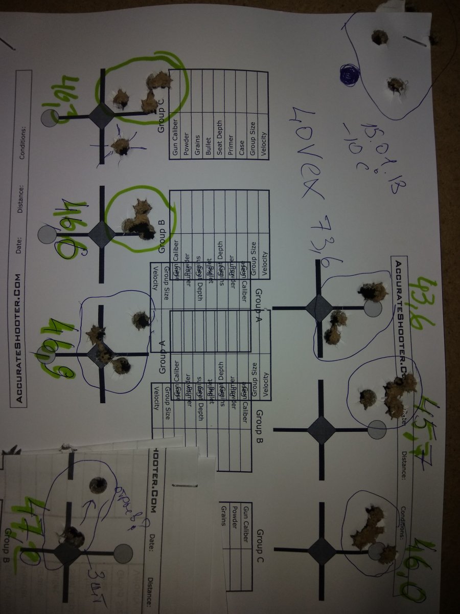

    В суботу закрутив на пробу 185 TRBT на три пороха і одну 220TRBT.
    Найцікавіші вибрав для наступних спроб.
    220 досить не зле вийшло з одним відривом, наступного разу теж зроблю серію з кроком 0.2.
    [​IMG][​IMG][​IMG][​IMG]
    Sent from my iPhone using Tapatalk
    Останнє редагування: 15 січ 2018
    VIKTOR 243, Hamer2109, Yrii та ще 1-му подобається це.

    Читал на амерофорумах, что порох XBR не любит тяжелые пули, типа до 175. Особенно хорошо работает до 168.
    VIKTOR 243 подобається це.
  18. xmhr
    xmhr Gefreiter
    31
    185
    Львов, Украина
    В мене короткий ствол - 20‘‘ твіст 10. Ті що пишуть переважно добрі для 24‘‘.
    8208XBR в мене добре пішов на 170 lockbase Lapua. Тут на 185 теж непогано. Пошаманю кругом цієї навіски в обидві сторони.
    220 закрутив на C.O.L.=2.870 , 37gr H4895, бо повільнішого не було нічого а купляти банку для проби якось не дуже.
    Так само спробую наступного разу щось з тим замутити.

    Пробежался по верхних ловекса по быстрячку... Мороз, тт стрелять вдумчивой не камельфо.
    Пуля 172, кнопка ccibr2.
    На перестрел 46.6/46,9/47,2.
    Сегодня отстреляю.
    Дима! Небыло возможности на 600. Мираж над полем под солнцем СУМАШЕДШый!!!
    Если все гуд, то может сегодня!
    VIKTOR 243, Дмитрий4545, Hamer2109 та ще 1-му подобається це.

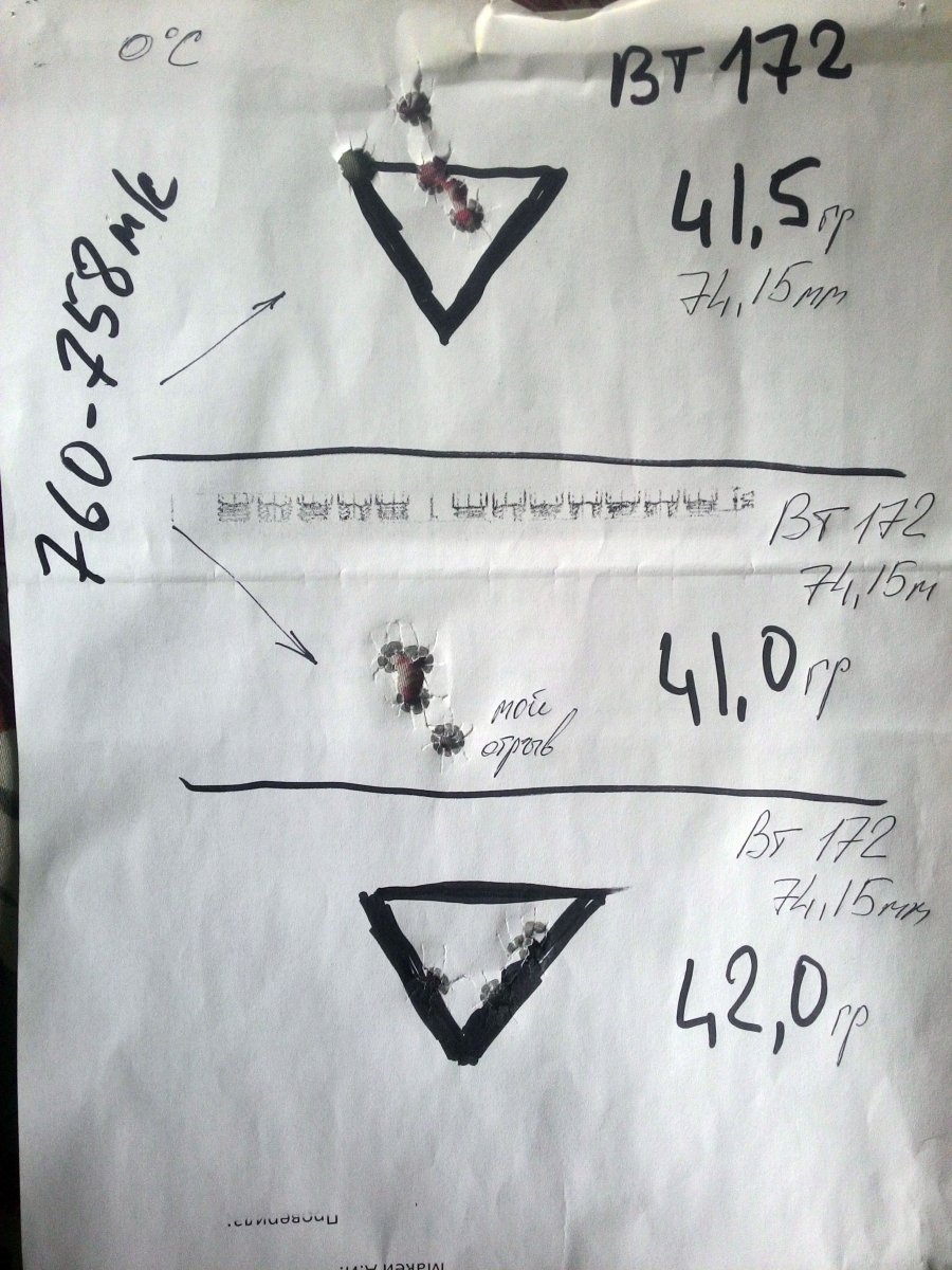

    Может кому будет интересно 172 СРБТ на порошке ВТ... 1 оторвал сам(почувствал это при спуске), потому считайте его в куче остальными.
    Для меня загадкой оказалось при навесках отличающихся на 0,5гр скорость абсолютно одинаковая, а кучности очень разные - при стрельбе 2х групп на стволе висел магнетоспид. Группу 41,0гр стрелял выносом 0-01 ниже ,целясь в верхний уголок.
    КОЛ 74,15мм - это 0,5мм или ,02" джамп. Похоже это нижняя скоростная полка и она узкая.
