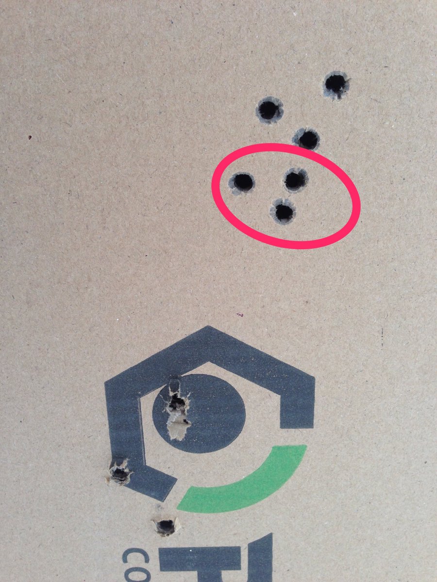

    Вчерашнее.
    257 метров, стоя с упора в канализационный колодезь
    По средине ветер играл 3-5
    Верхние + 2 клика без ветра.
    Без.
    Я понимаю что не по научному.
    VIKTOR 243, Sakhno Sergei та alsands2008 подобається це.

    Хорошо стреляете, если стоя, пусть и с упора. !!
    VIKTOR 243 подобається це.
  12. Yrii
    Yrii Leutnant
    1.346
    Стоя с сошек, сошки на упоре. Стойка как при стрельбе с капота....
    Там дырка самая нижняя по центру, то нога сошки слетела при выстреле с камня.
