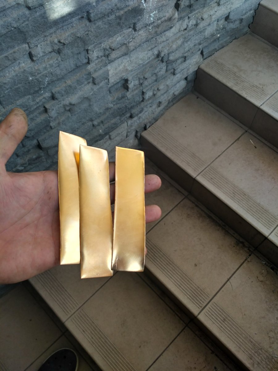

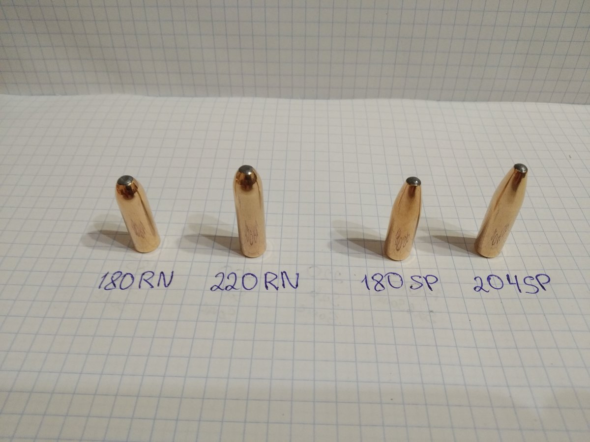

    Предлагаю вашему вниманию оболочечные пули калибром 7.83мм/0.308in
    100% сделано в Украине.
    Пули сделаны с минимальными допусками и отклонениями.
    Материалы оболочек : томпак (именно 100% томпак, а не биметалл) и медь (стандартная оболочка).

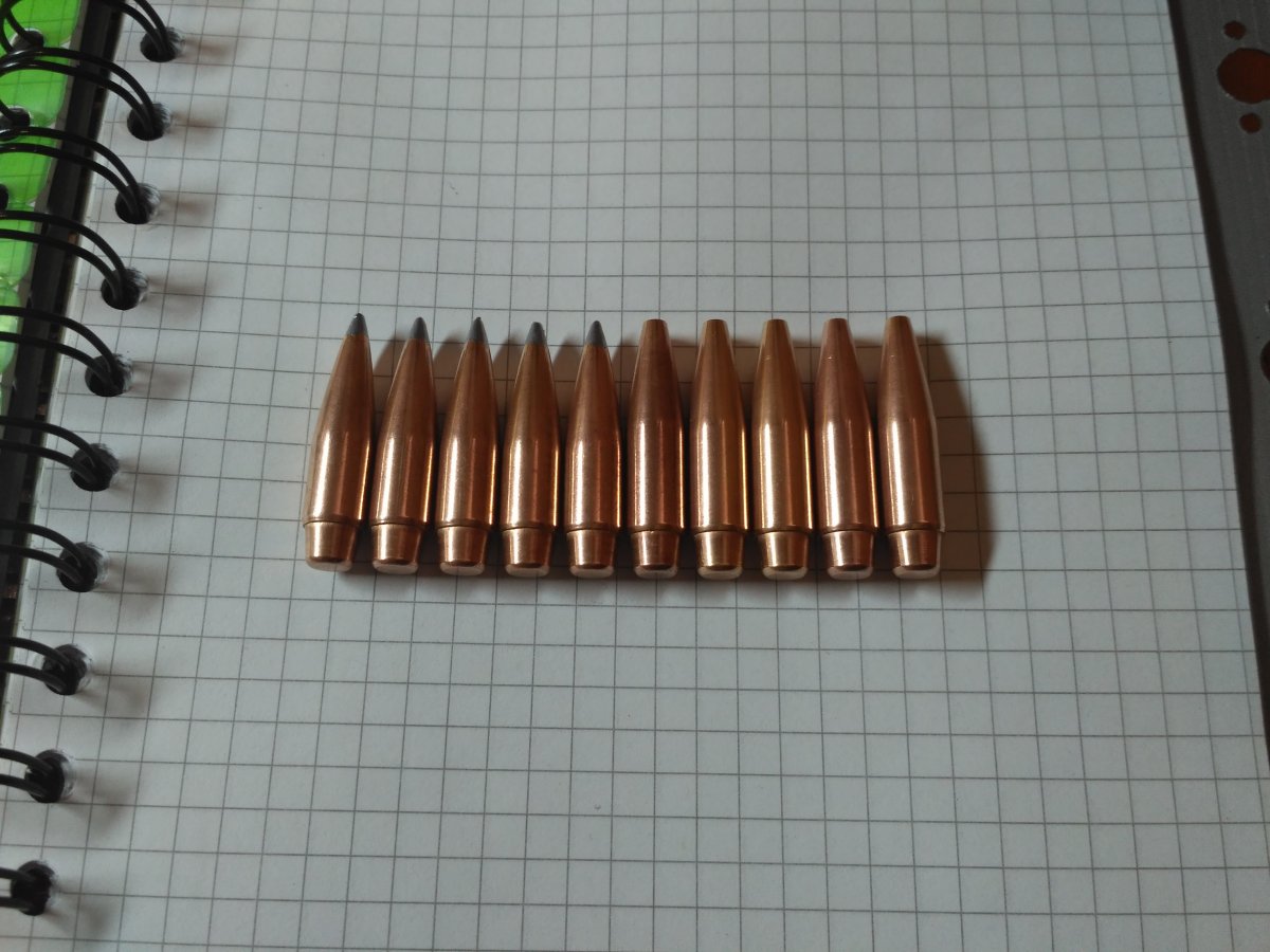

    1. Охотничья полу-оболочка.

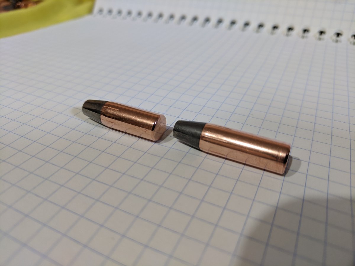

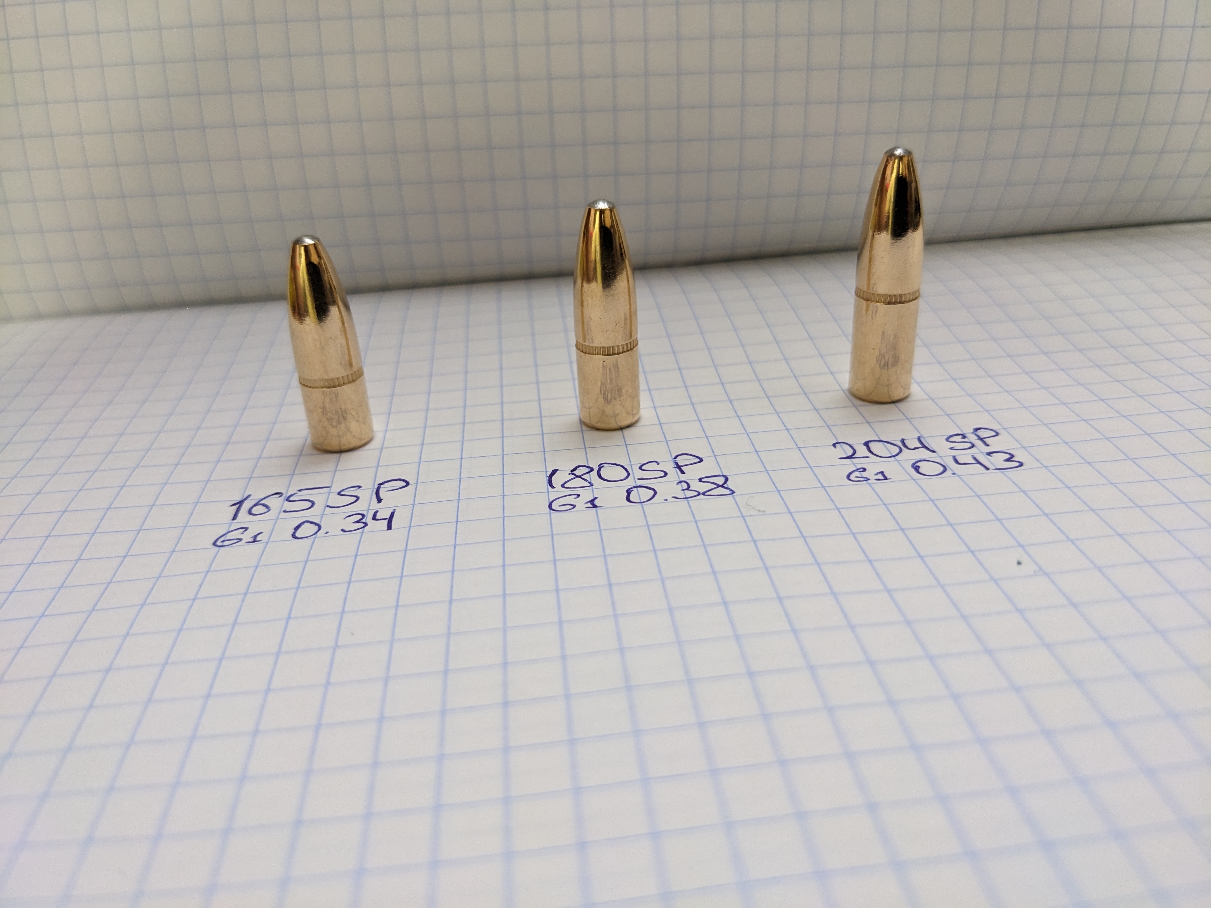

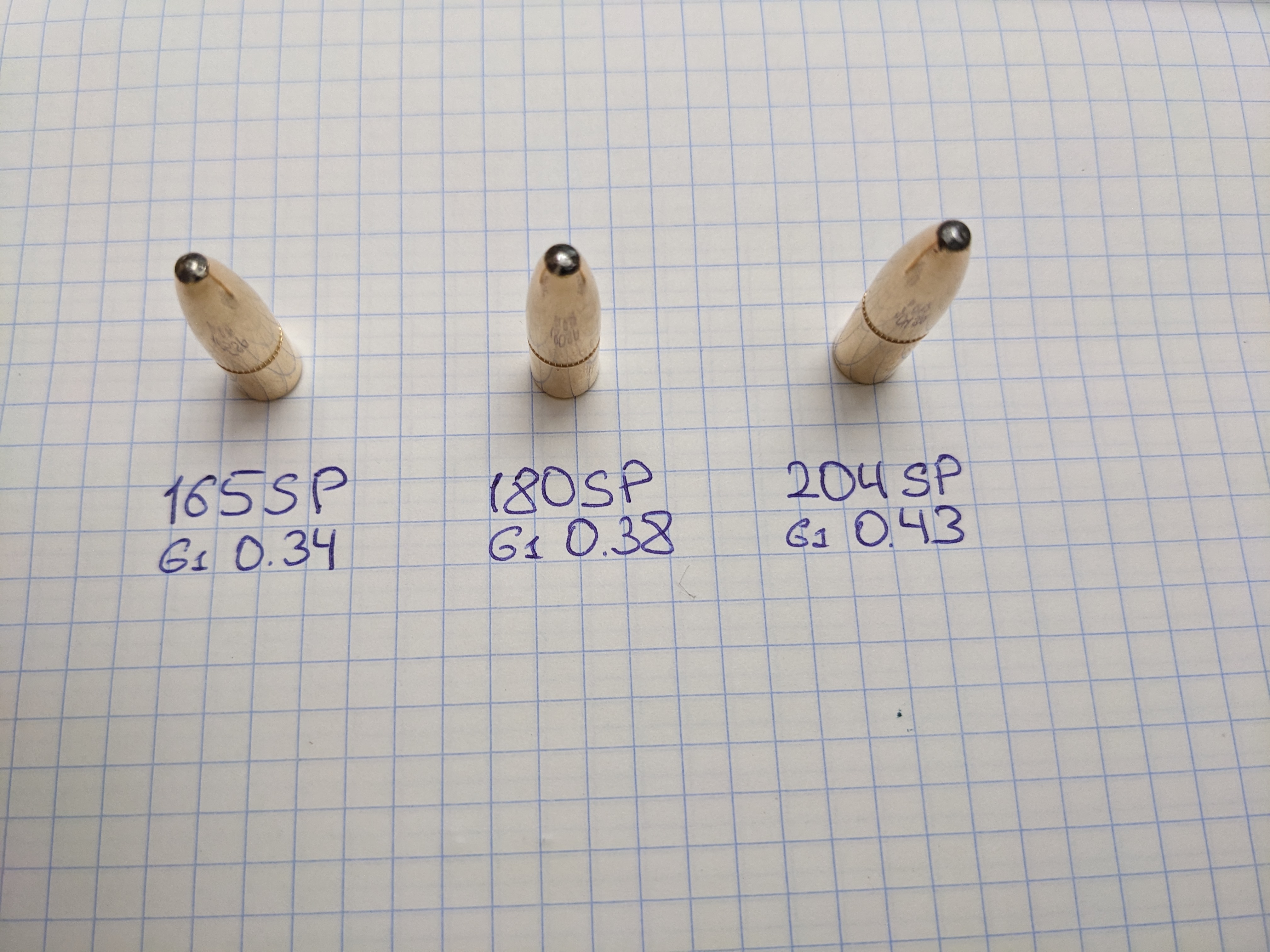

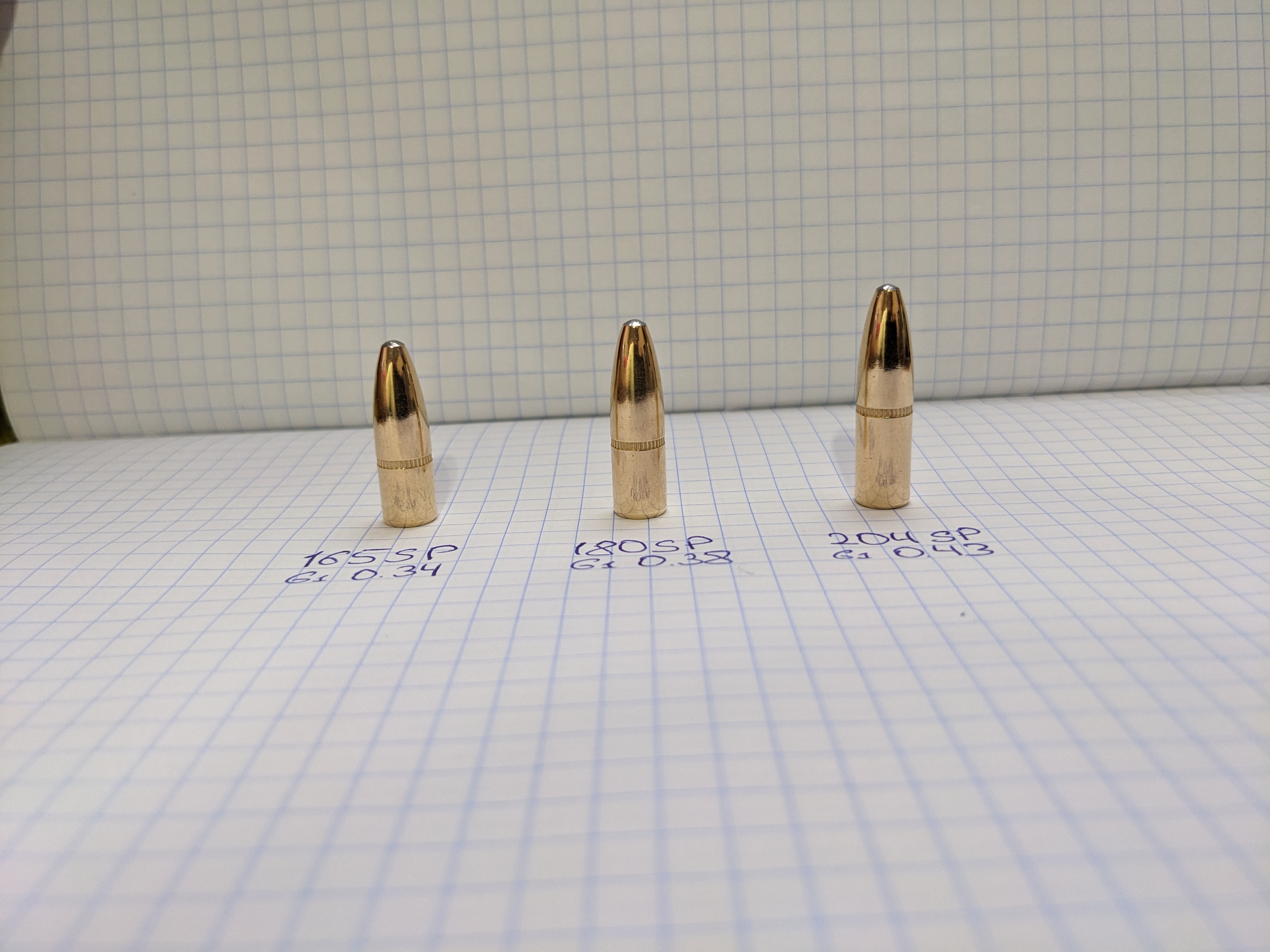

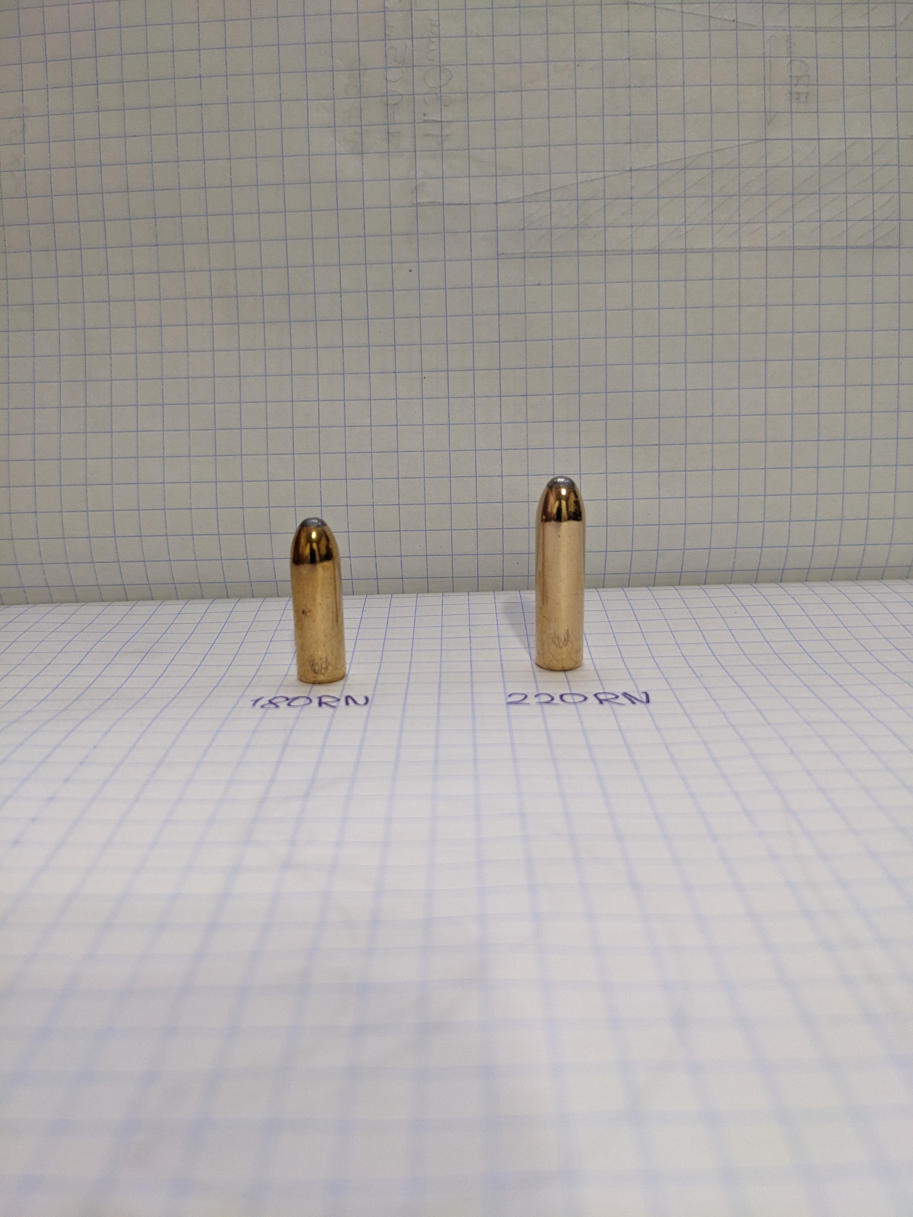

    Серия SP классическая полу-оболочечная пуля. Масса 165, 180 и 204 грана
    Серия RN SP (RoundNose SoftPoint) специальная серия "стоппера" для охоты в кустах/траве/лесу
    Для снаряжения может потребовать специфических порохов, по типу Lovex D073.6, Hodgdon CFE223, из-за того, что при посадке пули в гильзу занимает достаточно много места.
    PXL_20230825_104921678.jpg PXL_20230825_104904211.jpg PXL_20230825_104855461.jpg

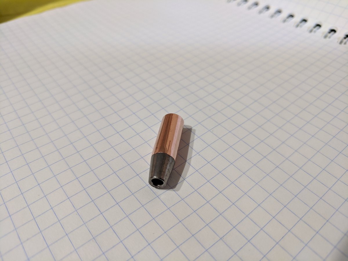

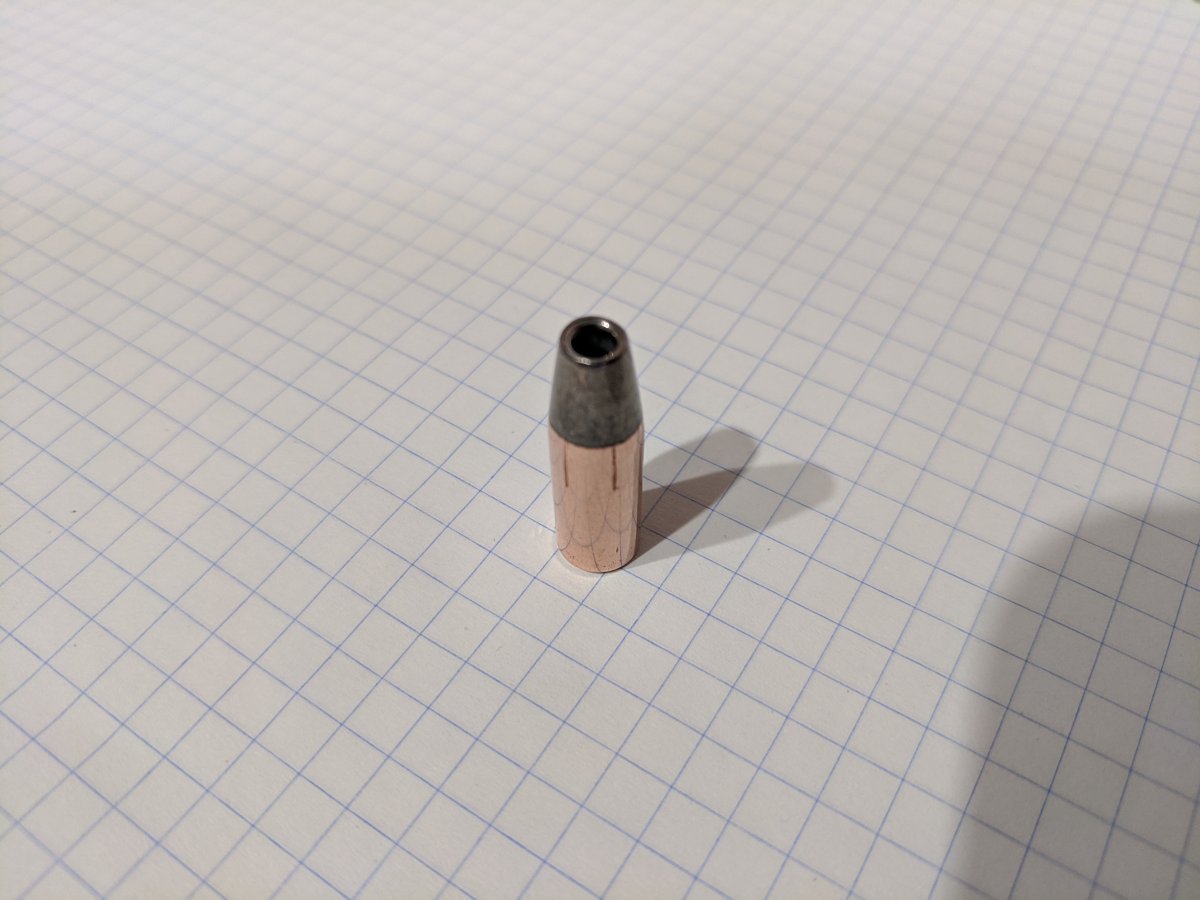

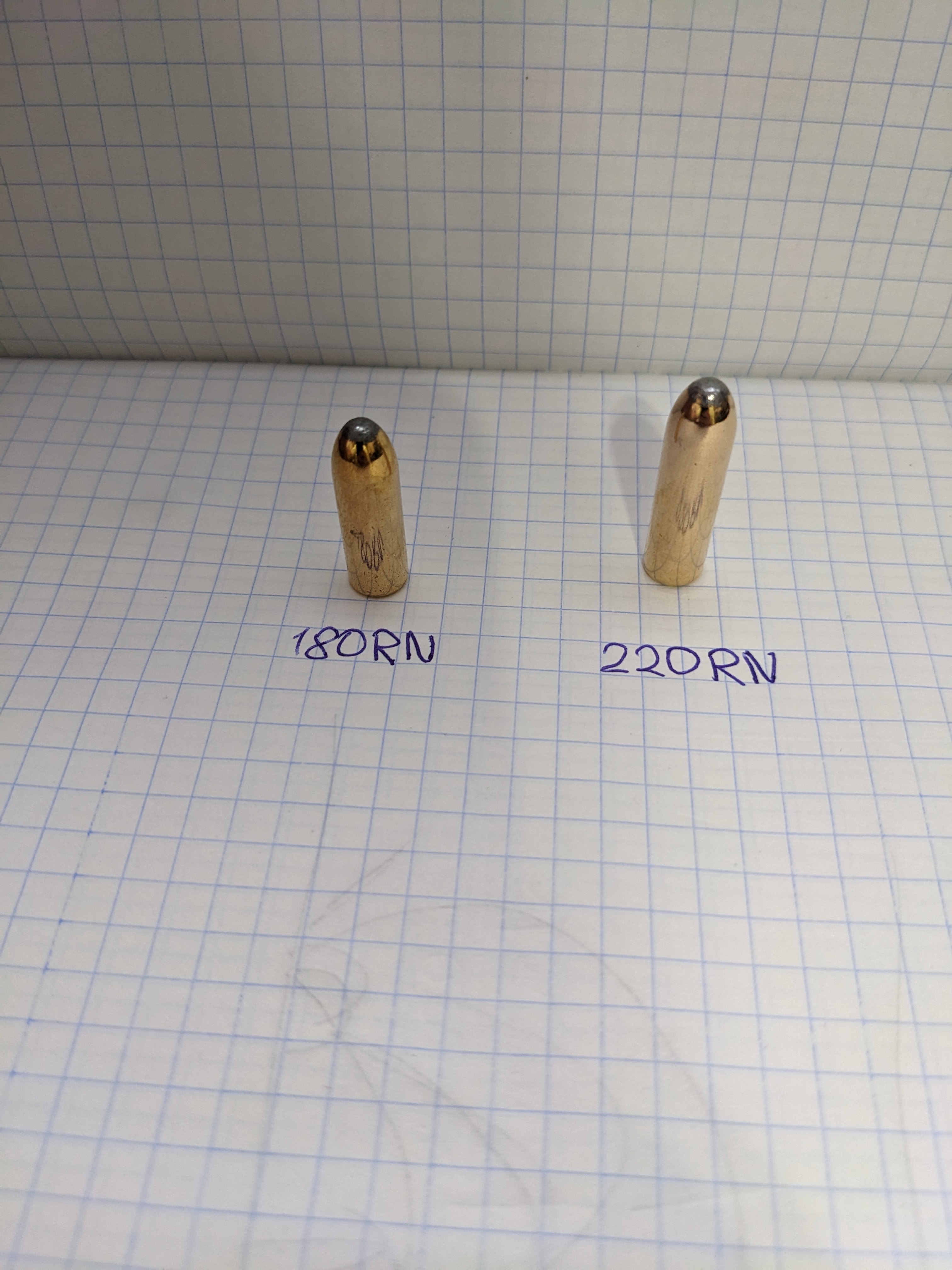

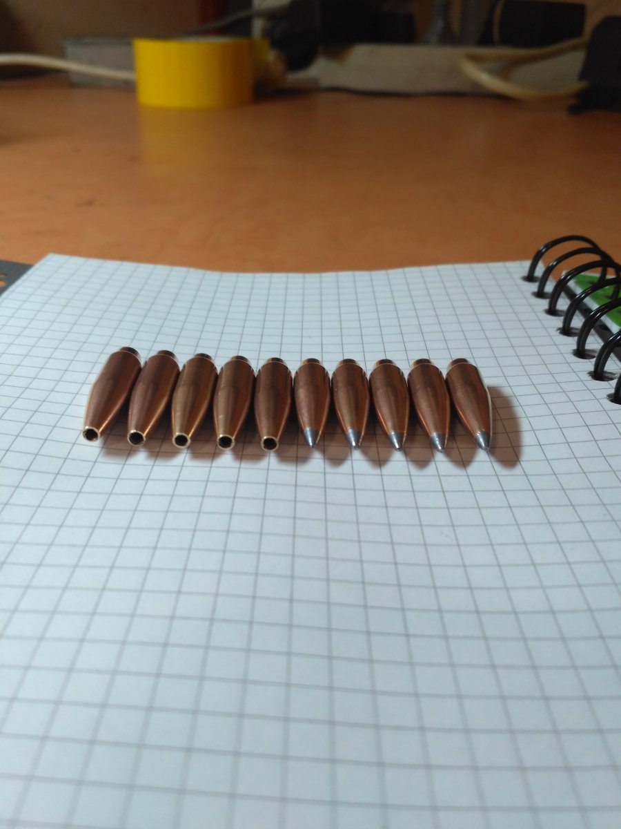

    2. SubSonic HP c надрезами (6 надрезов) и без
    Доступна в:
    170 гранн (мин. твист 1:11)
    200гранн (мин. твист 1:10)
    220гранн (мин. твсит 1:8)

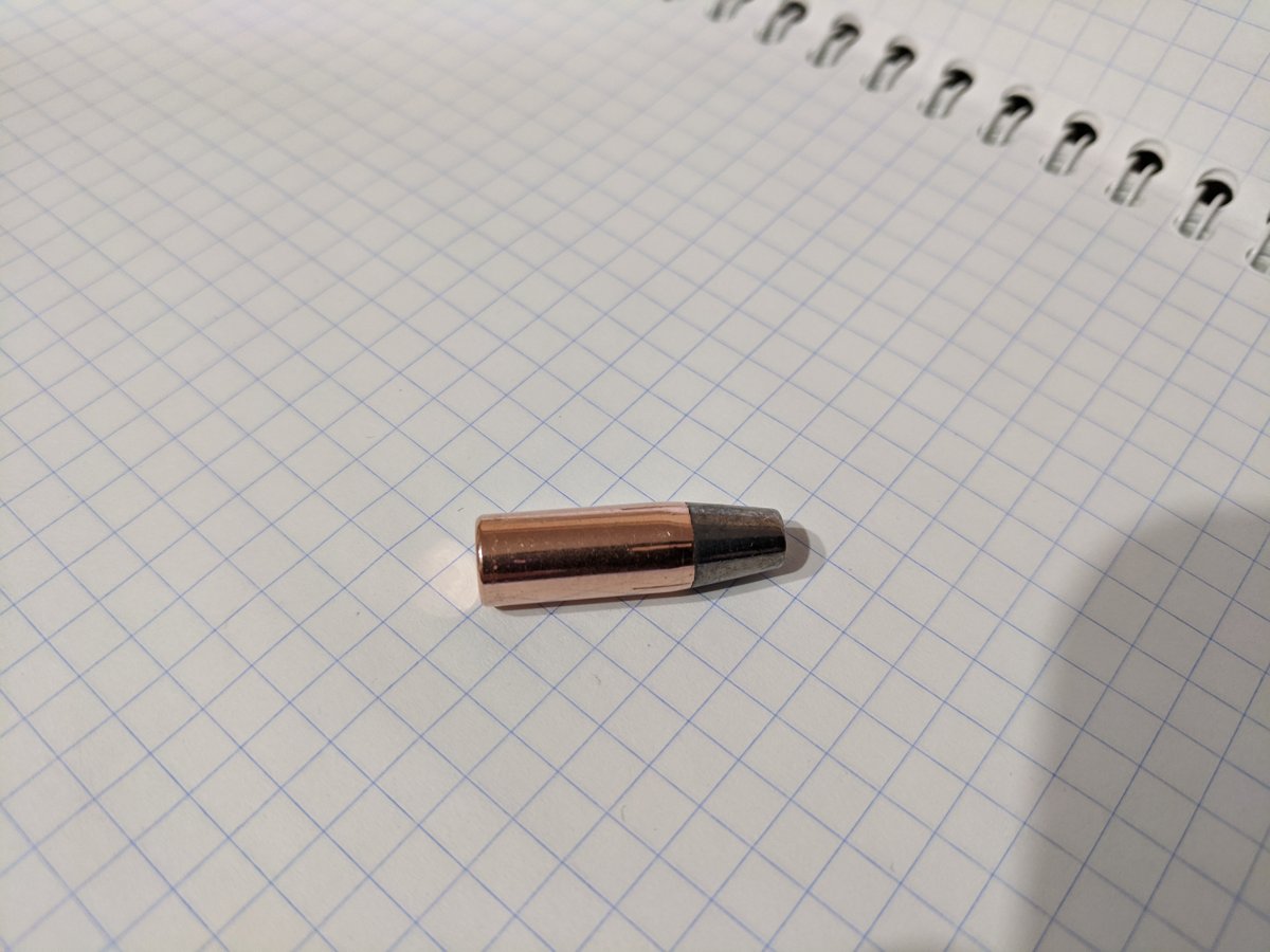

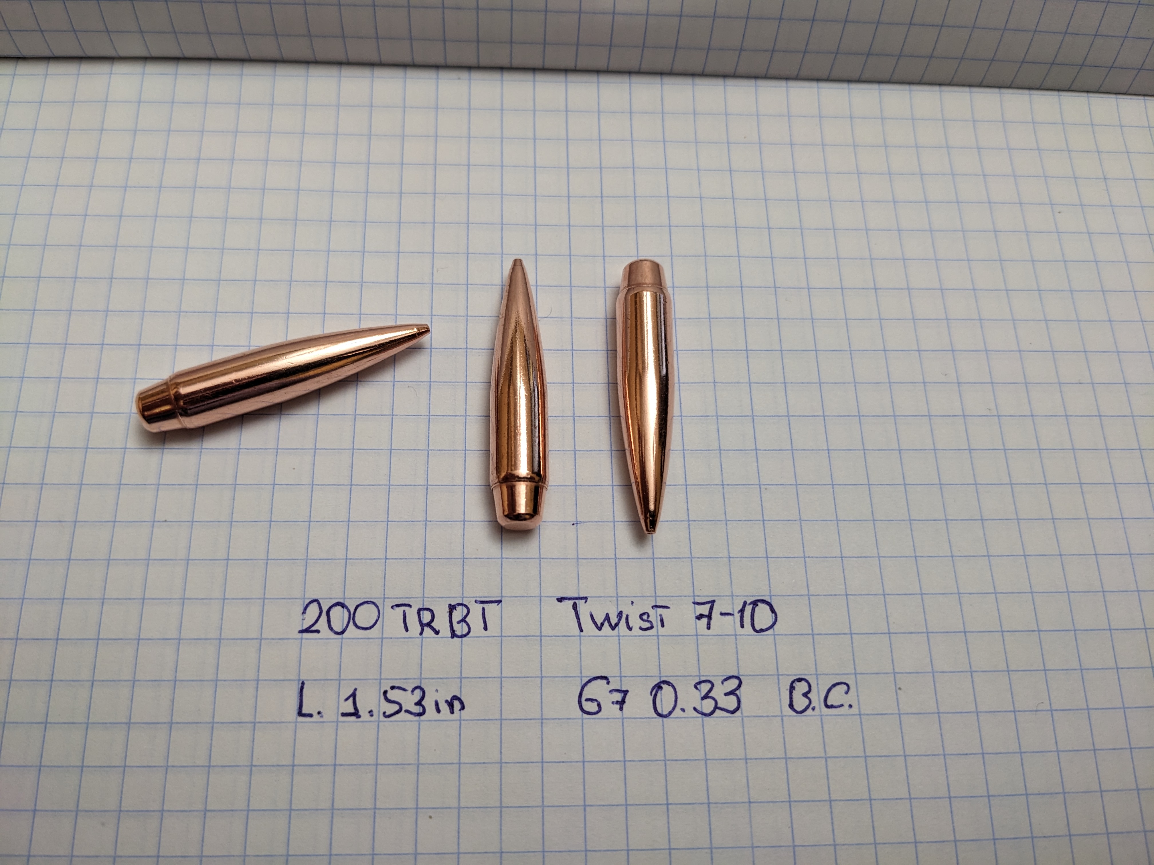

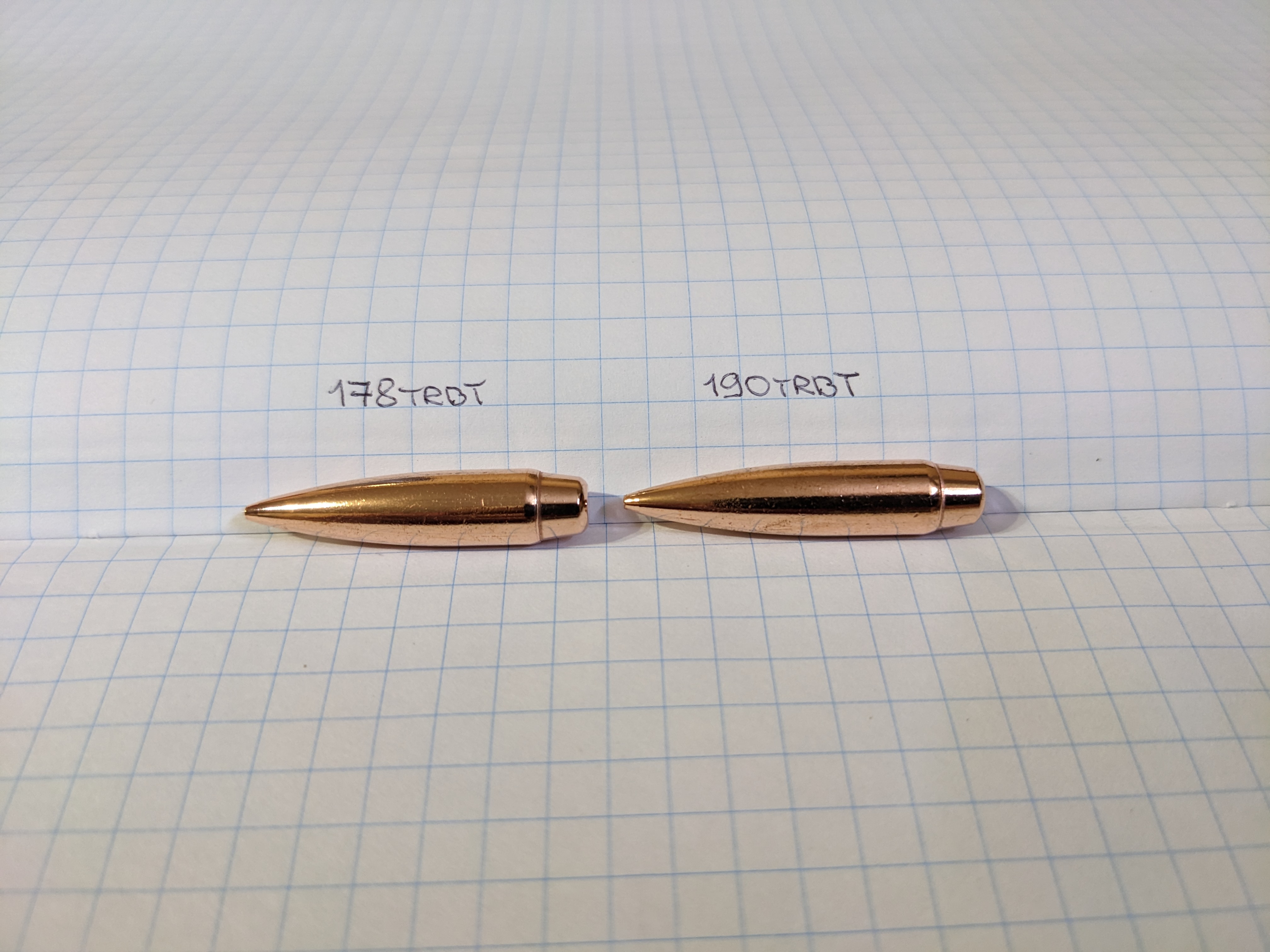

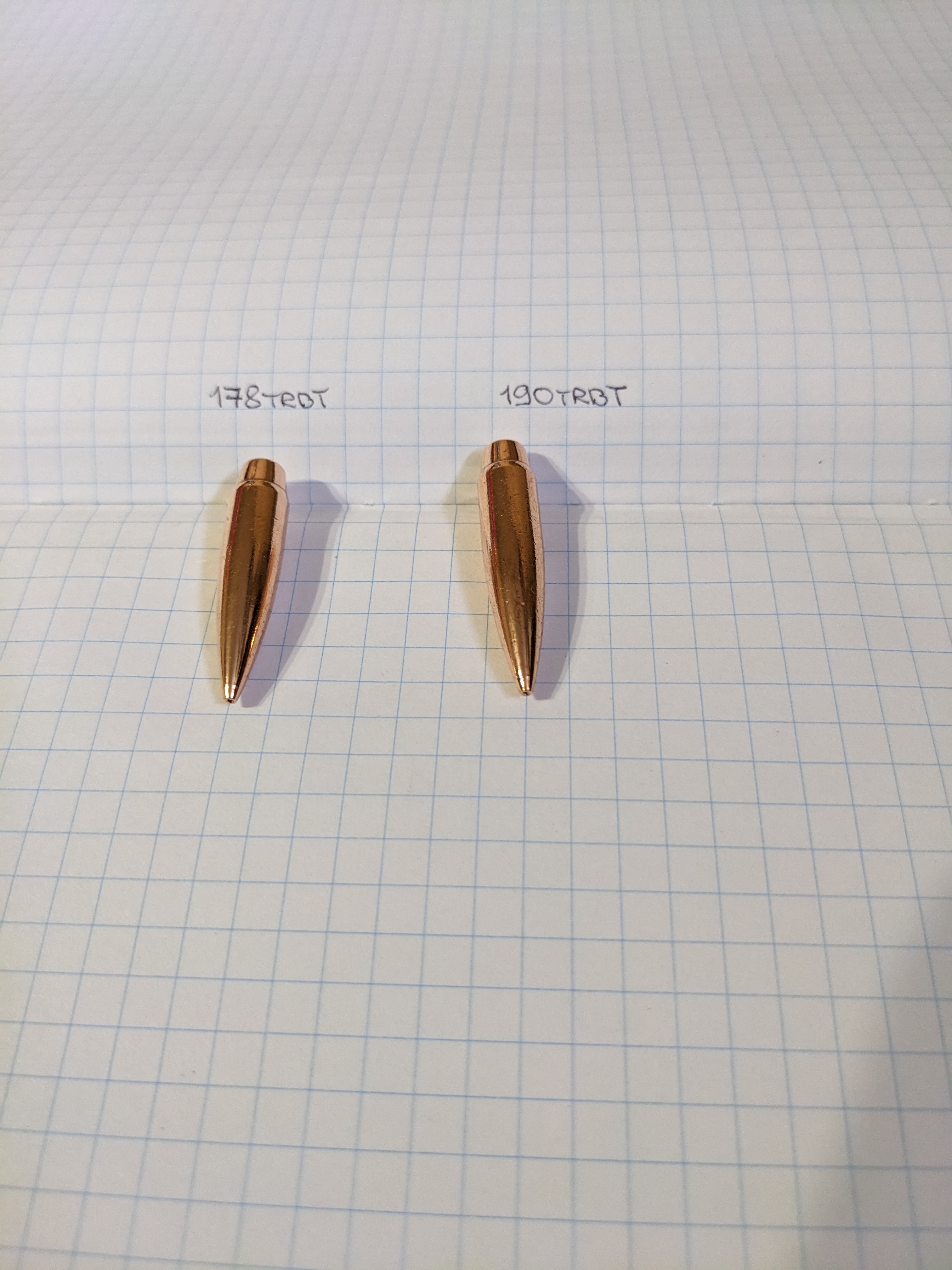

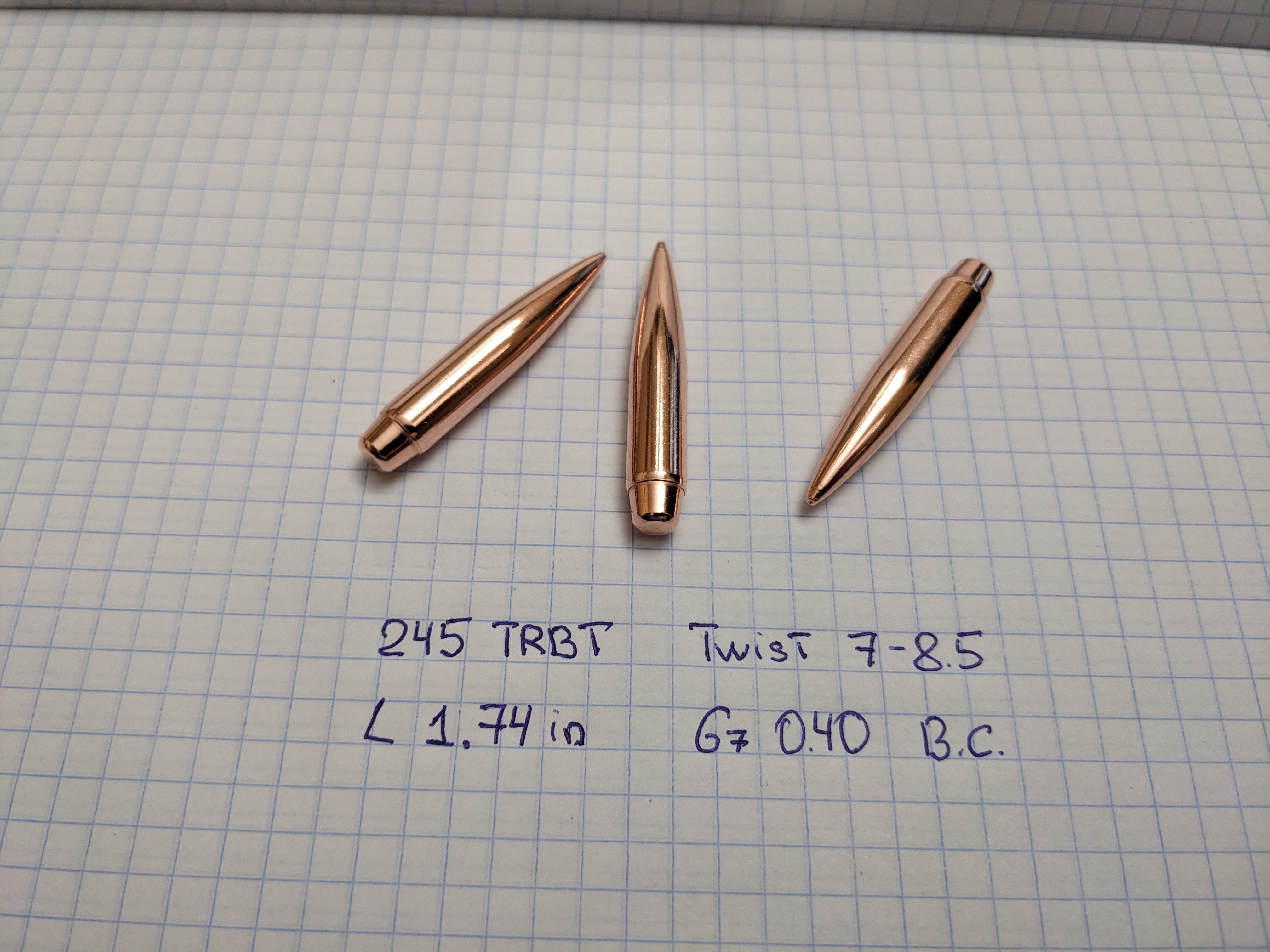

    3. Матчеві кулі
    178TRBT
    L 1.36in
    G7 0.27
    190TRBT
    L 1.44in
    G7 0.295

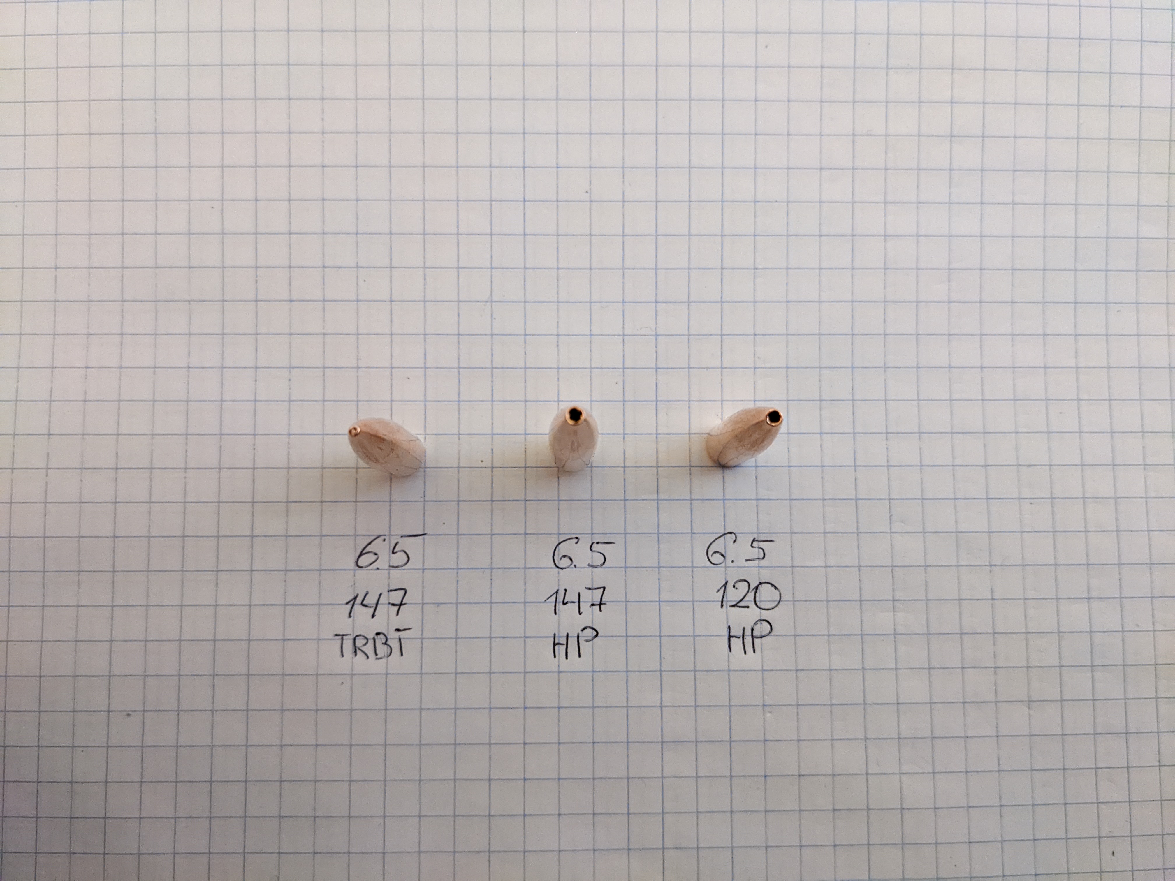

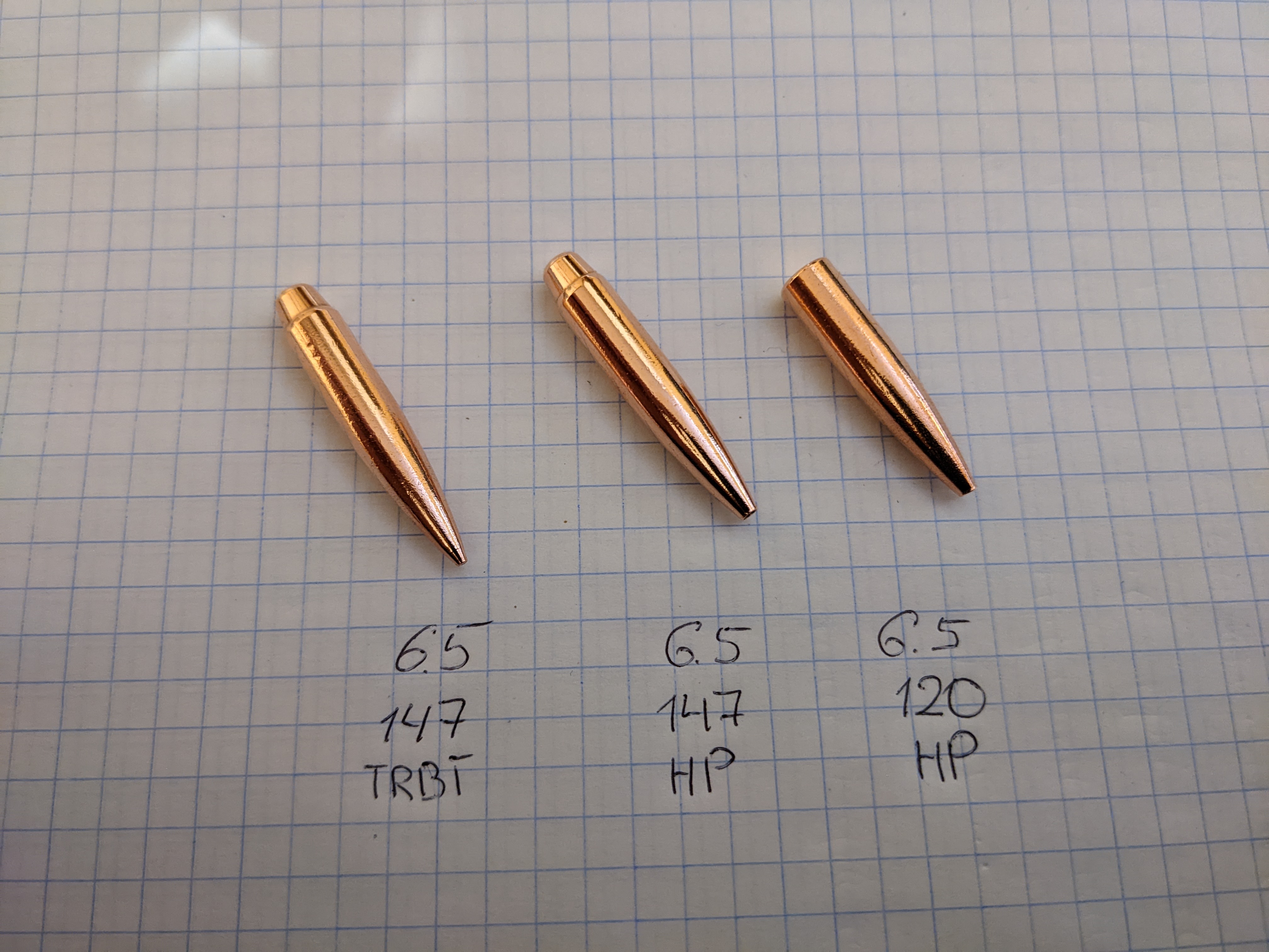

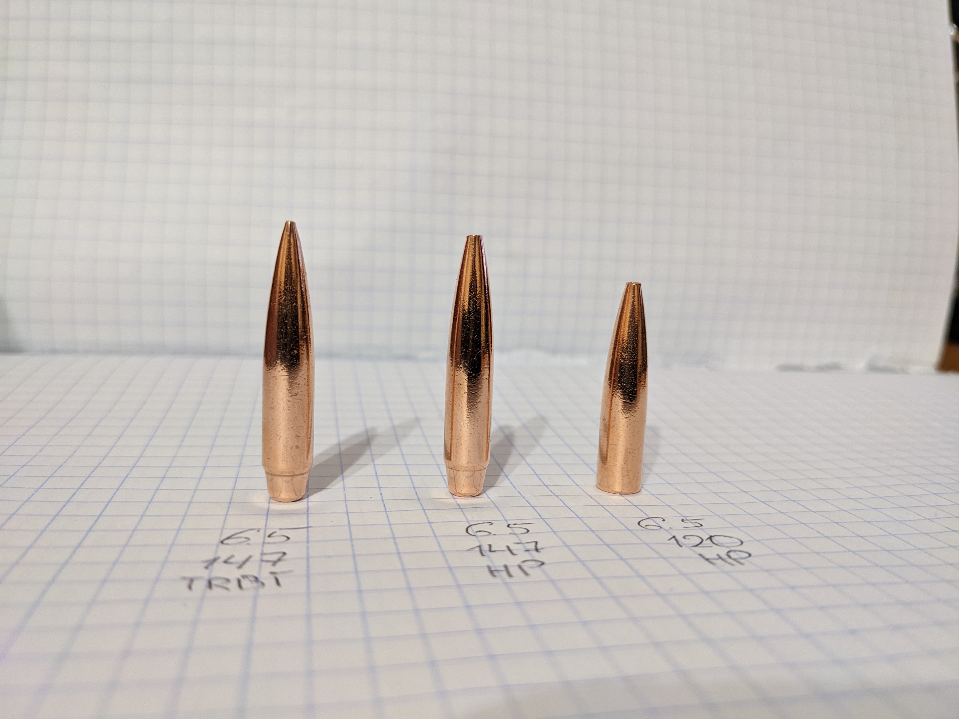

    6.5. /0.264
    147TRBT G7 0.34
    140TRBT G7 0.31

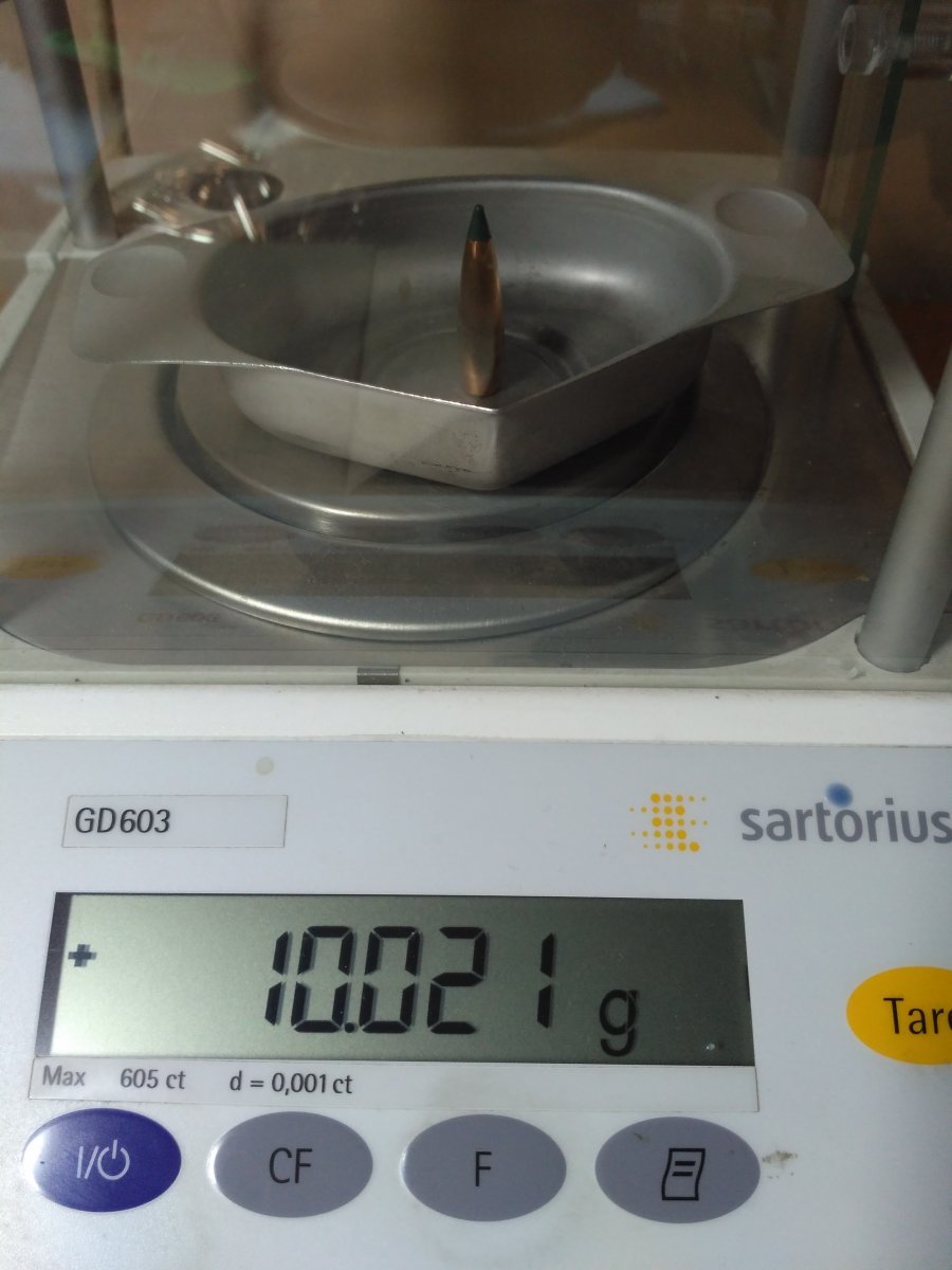

    Україна, м.Київ
    Мишени не надо, выложите точный вес каждой пули из партии 10 шт. весом 168, 175 гран.

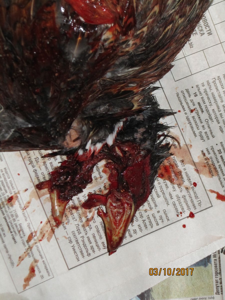

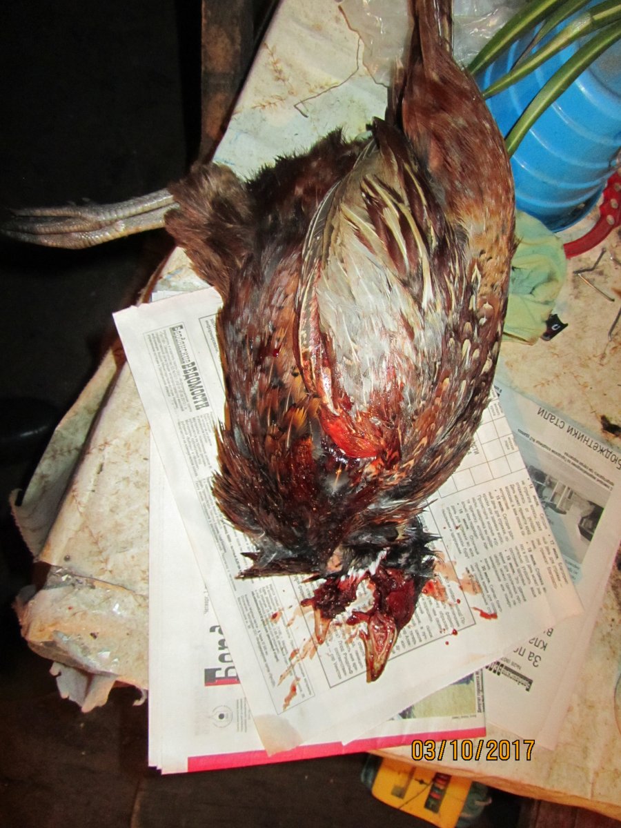

    Всем сомневающимся и недоверчивым скажу следующее:
    Я - один из тех, кто поверил этому человеку сразу. Я стреляю этими пулями уже несколько месяцев. Впечатления самые положительные! У меня далеко не бенч-рест-винтовка. Обычный "Savage-10FP" в родном пластиковом ложе, без всяких там "эккю-стоков" и даже (о, ужас!) без какого либо беддинга. Стреляю с обычных сошек "Харрис" и заднего упора. А зачастую и просто с кулака. Для меня, если на 300 метров пробоины в группе связались - это уже здорово. До этого стрелял разными пулями. И СМК, и Сценаром, и А-максом, и Бергером-гибридом. Но, после того, как распробовал представленные выше 185-грэйновый с тангенциальным оживалом и в чисто медной оболочке, не вижу смысла переплачивать за тот же Бергер более чем вдвое. Пули от Дмитрия у меня полетели лучше.
    И, кстати, уже проверил на охоте. Вчера добыл фазанчика выстрелом в голову. Фото - ниже.
    Обобщаю.
    Пули очень достойные. Рекомендую всем.
    Оно, конечно, личное дело каждого, но я для себя решил более не кормить спекулянтов, а поддерживать отечественного производителя.
    Дмитрию - успехов и расширения ассортимента! Люди очень ждут "семёрок" и 6,5 мм ;)

    Томпак. "народное" золото. Все поделки под золото из него идут. Имеет прекрасные антифриционные свойства, но очень сложный в протяжке. Требует огромное колличество отжигов и, зараза, имеет разный (не равномерный) цвет в готовом изделии.

    Полуоболочка есть. Имеет очень хорошую и умеренную экспансивность. Не рвёт. Не выставлялась на продажу, т.к. ещё не простреливалась на большие расстояния.

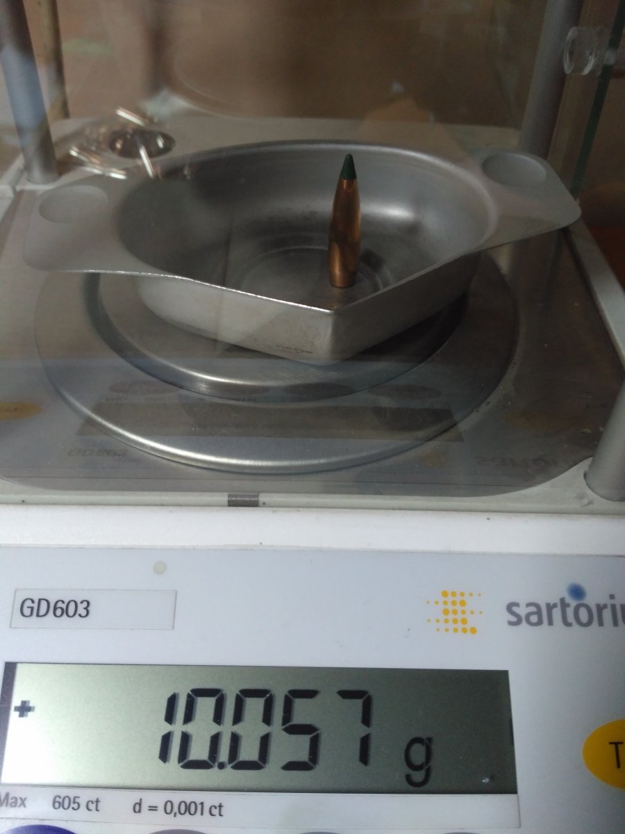

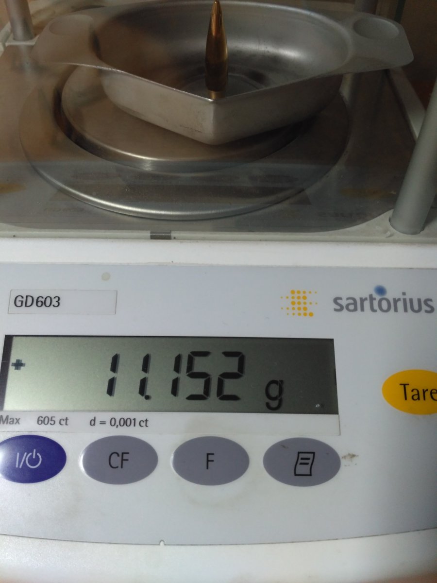

  18. Продавец alsands2008
    alsands2008 Stabsfeldwebel
    1,377

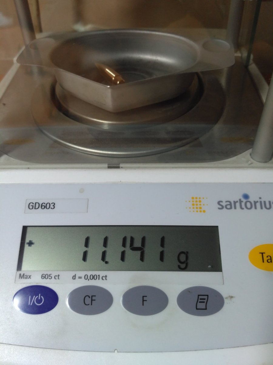

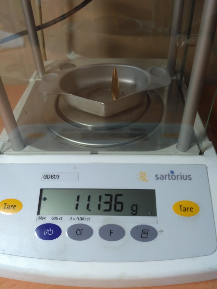

    Я понимаю о чём вы. НО! Вы не забыли, что я производитель и у меня их тысячи. Могу навыбирать хоть тысячная в тысячную. :)
    Переважил штук 200.
    Это МАКСИМАЛЬНЫЙ разброс.
    Вот средина
    Минимум
    Максимум
    Но в основном в коридоре 1.5 сотки, т.е. + - 0.007грамма.
    И для примера нешел вот это:
    Из скромного количества
    Маемо шо маемо
    Хотя это всё такая суета на счёт массы.... Я стреляю ещё своими первыми партиями с разбросом + - 2 сотки, т.е., например, 11.12-11.16грамма со срединой 11.14. И при правильном подборе пороха и отжиге гильз имею + - 1-1.5м/с
