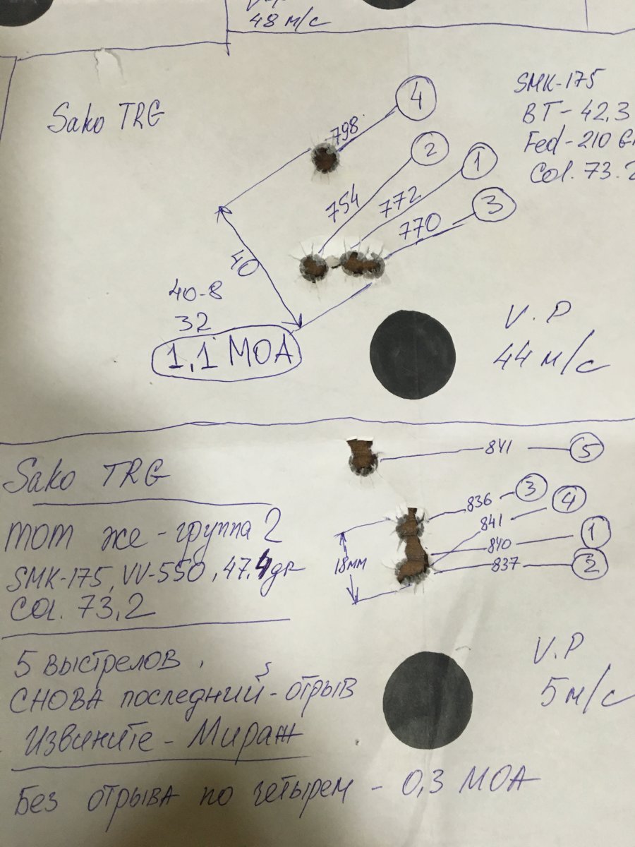

    1. Было очень интересно, возможно ли использование доступных отечественных порохов в качестве аналогов недешевых Вихт, Релодеров и пр.
      Тест пороха ВТ был произведён двумя товарищами по моей просьбе.
      Закрытый тир. 100 м.
      Использовалось две винтовки:
      1. HS, 308 win, 24",12 твист, переложенная в AICS 2.0, спуск Джавел, модер Т-12, монопод.
      Прицел Хенсольдт 4-16.
      2. Sako TRG-22, 26",11 твист, модер Т-12, задний мешок- заячьи уши
      Прицел ШиБ 5-20 Ультрашот.
      Оба прицела в первой фокальной.
      Два хронографа Магнетоспид.
      Обе винтовки настроены на Патрон с пулей СМК 175 с рабочей скоростью 840 м/с на 550 Вихте и стабильно стреляют 0,2-0,25 МОА.
      Для ХС снаряжались патроны с пулей СМК 168, гильза Норма, капс.cci-200, кол 72, безбушинговый Реддинг.
      Для ТРГ- пуля СМК175,гильза Лапуа, кол 73,2, федерал голд210, 332 бушинговый Реддинг.
      Навески подбирались с учётом отзывов форумчан о промежуточной скорости горения между 135 и 140 Вихтой, чуть ближе к последней.
      В закрытом тире сильно миражило- кратность обоих прицелов в начале 16, с третьей группы 12.
    2. Стрельба велась двумя стрелками по одной мишени с записями полученных скоростей и с последующим нанесением на мишень. Между группами чтобы не выходить далеко за зоны черных прицельных кружков производилась корректировка вертикали (+- 0,4 МРАД).
      По отстрелу трёх групп из каждой винтовки был сделан контрольный отстрел пяти "родных" патронов на группу также с замером скоростей, изза очень сильного миража кратность скручивалась до 8-10.
      По группам полученным на ВТ можно сделать вывод, что с пулей СМК 168,при использовании безбушинговых матриц разлет скоростей составляет 48-72 м/с, лучшая группа 0,7 МОА.
      С пулей СМК175 с 332 бушингом 36-44 м/с, все группы в районе 1 МОА.
      Вывод: порох ВТ непригоден не просто для высокоточки и лонгренжа но и даже для медиум дистанций т.к. Даже при условии идеальной настройки кучного б/п на 100 м разброс скоростей в 38-72 м/с Даст разброс не позволяющий на дальностях более 300 м поражать даже "грудные гонги".
      С учётом технической кучности в районе 1 МОА, наверное возможно использование данного тонера в охотничьих целях на дальностях до 150 м или для пострелух, хотя сомневаюсь, что с охотницкими пулями будет стабильный МОА.

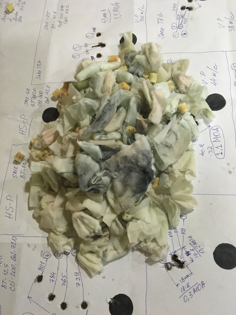

      По чистке- просто жесть.
      На чистку в ноль ТРГ ушло 250 котоновых и 150 войлочных патчей с проходом пастой JB.
      На ХС 300 и 150 с двумя циклами пасты.
      Фото патчей парня с ТРГ, второй с ХС не предоставил, обматерил и трубку бросил.
      По крайним навескам- на ТРГ первые признаки передоза- наверное все же ближе к 135-й.
    3. Были также снаряжены патроны для тестов в 223 рем с 69гр сценарами для АРки и АУГа, но после чисток болтов "Тэстэры" в отказе.
      К сожалению чуда не произошло- Совэцкий порох даже при использовании высокоточных комплексов, матчевых пуль и проф. релоада даёт непрогнозируемые скачки скоростей как и в валовых винтовочных патронах.
      Слава нашим дедам- непросто им видно было немца бить

    Может и возраст, но думаю,что качество пороха, особенно в плане "чистоты", однообразия фракции, т.е. стабильности давлений также имеет значение.
    Просто прочитав несколько страниц темы про тест ВТ я не понял, как по одной общей группе из четырёх серий по два выстрела на навеску можно сделать вывод о Супер-порохе. Задал ТС и участникам несколько вопросов по скоростям и не получив ответов решил проверить сам.
    Результат не удивил- допуска, стандарты и требования к валовому армейскому другие были.
    Для высокоточки однозначно не годится. От использования в 223-х для IPCSа отказались изза "грязи"- трудно даже представить что сделают 150-200 выстрелов из АРки с глушителем. Уверен, что тренировку без чистки она "не вывезет".

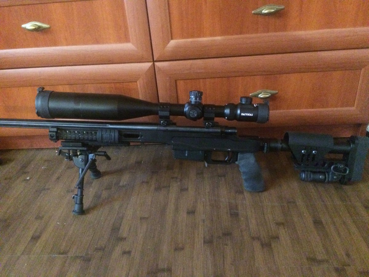

    хову уложил в правильную ложе алюминий с аи магазинами !!А вот если с глушителем сл7 есть смысл пробовать или дтк ставить?
  22. kiev-sergeyp
    kiev-sergeyp Stabsgefreiter
    388
    пока собрал вот так но хочется раскрыть потенциал ховы для начала
