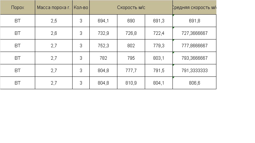

    Иван, спасибо отличный обзор.
    Хочу поделится своим опытом использования ВТ в 308-ом.
    Скажу честно - я поражен разбросом скорости в 73 метра - ужас. У меня никогда такого небыло.. около 15 - 20 м/с да бывало, даже около 50-ти было ... но 73 - жесть.
    Во вложении данные по моим приседаниям с ВТ.
    Что ещё я заметил, от партии к партии параметры меняются очень сильно, скорости на одной и той же навеске могут отличаться на 50 м/с!!!
    Отсюда вывод... в идеале, если покупать из разных источнков - всё в ведро, перемешать, отстрелять на скорость и пользоваться:)

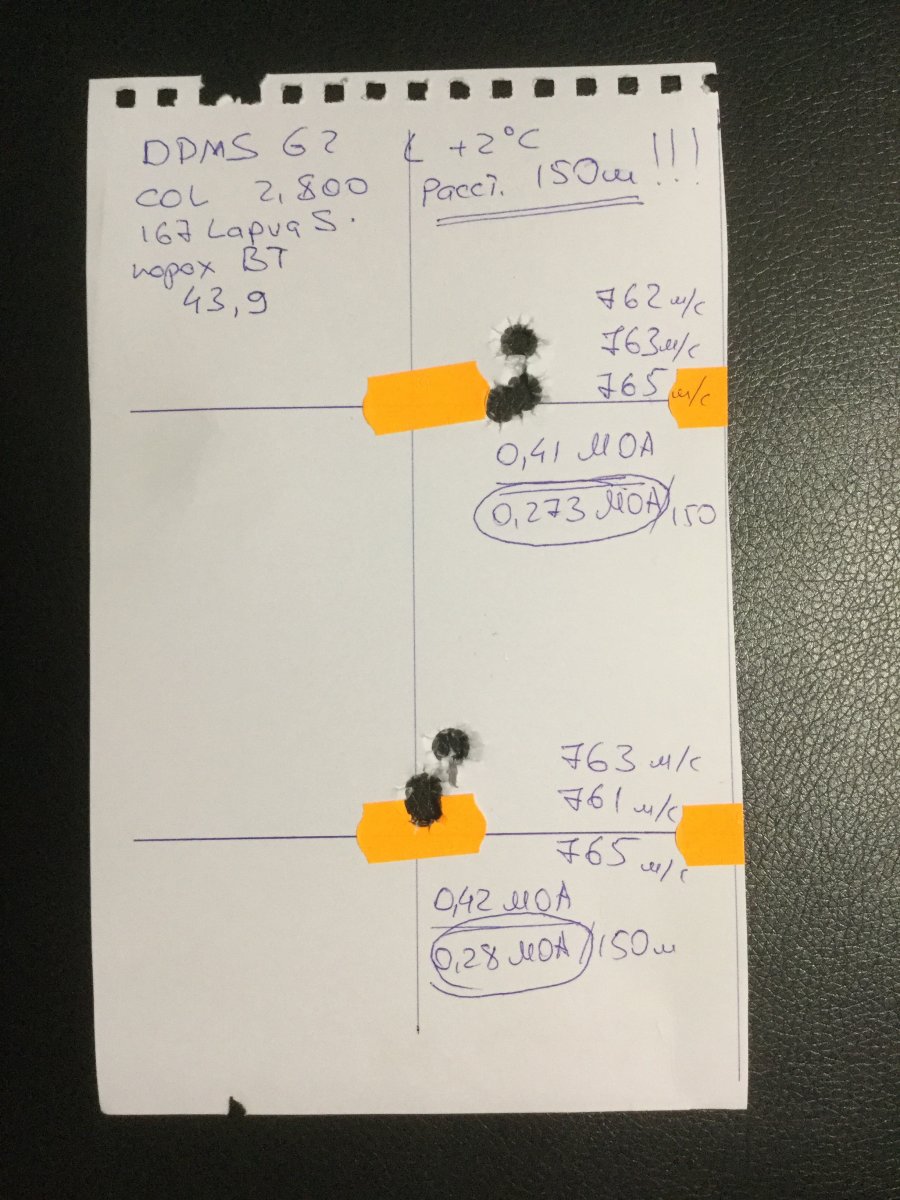

    Доброго всем времени суток. Возможно мой пост и лишний, но поделюсь своими наблюдениями.
    Не все могут позволить себе дорогие импортные пороха и ВТ для них хорошая альтернатива повысить свой уровень стрелковой подготовки.
    И так что имеем: Винтовка DPMS G2 матчевый тяжелый ствол 18". Оптика Люп Комп 45х45 (для чистоты эксперемента), пули Лапуа сценар 167гр, гильза Хот Шот( то же из разряда бюджета) подготовленная обычно: фулсайз, подрезка, чистка.
    Порошком угостили друзья, цинк датирован с их слов 1979 годом.
    стрельба велась с сошек + правильный БР мешок. ветер 2-3м/с левый, порывы до 7м/с. отрывы- ошибки работы со спуском.
    Темп средний: 15-20 сек на выстрел. Пятерки не стрелял, и так все понятно. просто хотелось для наглядности показать.
    Грязи после стрельбы не на много больше чем от Вихты, правда ствол предварительно отполирован и по совету Ивана К Р обработан несколько раз молибденом (к слову, все мои винтовки прошли такую обработку- Ваня знает секреты).
    Ваню уважаю как стрелка и прежде всего как человека, но статистика вешь упрямая.
    Так что ВТ нормальный порошок. Не думаю что мне попался какой то эксклюзив.

    Мощно. Большая половина болтов так не стрельнет.
    ХЗ, может мне и вправду с очень древнего цинка ВТ попался.
    А может 2 ген ДПМС "волшебная"- мы со своих САСов и Реконов тоже х...ем помаленьку))))
    У тебя как для п/а разброс скоростей в норме. Видно правда мой ВТ до/военный был.
    Если такие дела, прошу прощения у форумчан, что "в блудняк" ввёл- надо тему снести.
    P.S. Нету там отрывов никаких- четвертная на 150м "паровозным" 167-м с полуавтомата- это очень Гут))))
    Александр Н.К. та Gogi 514 подобається це.
