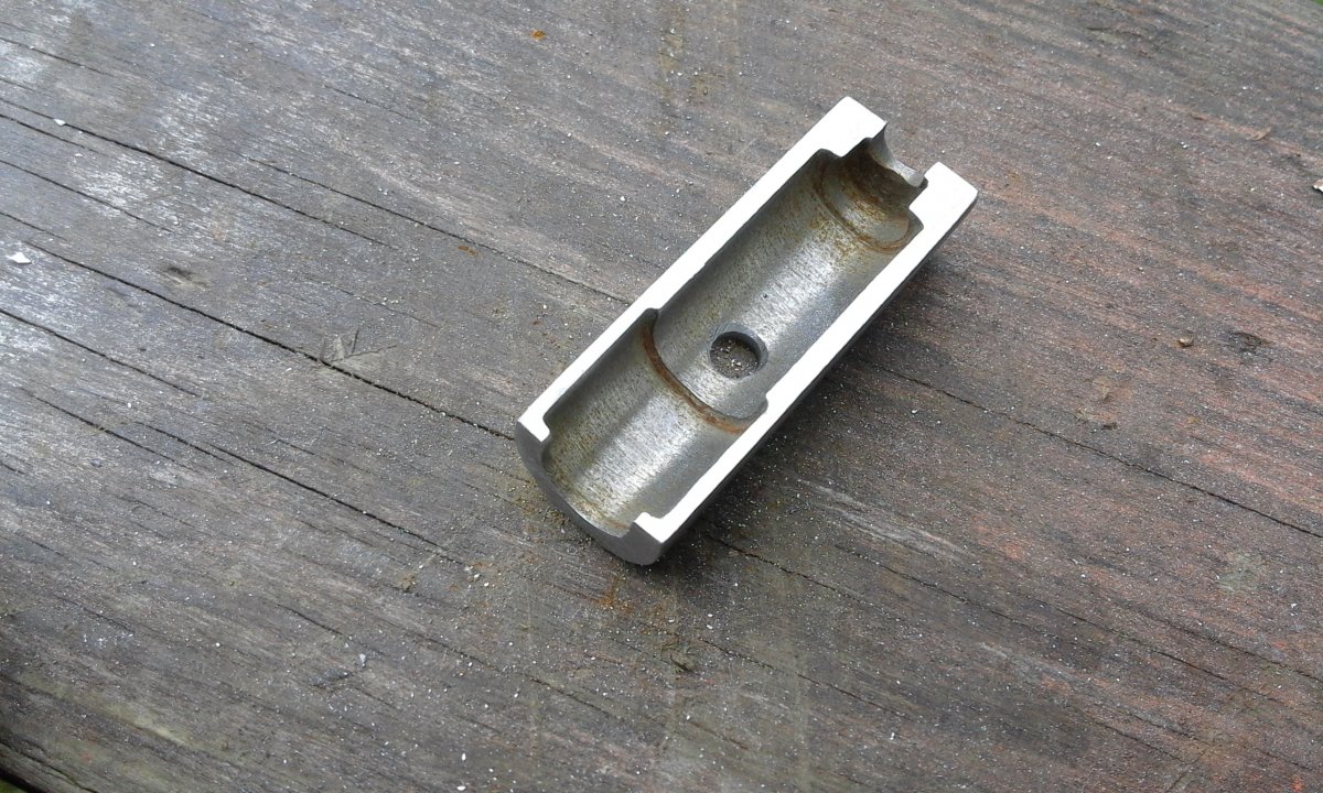

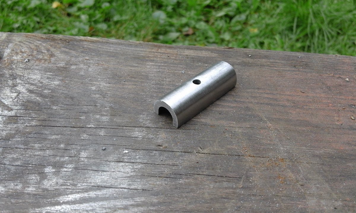

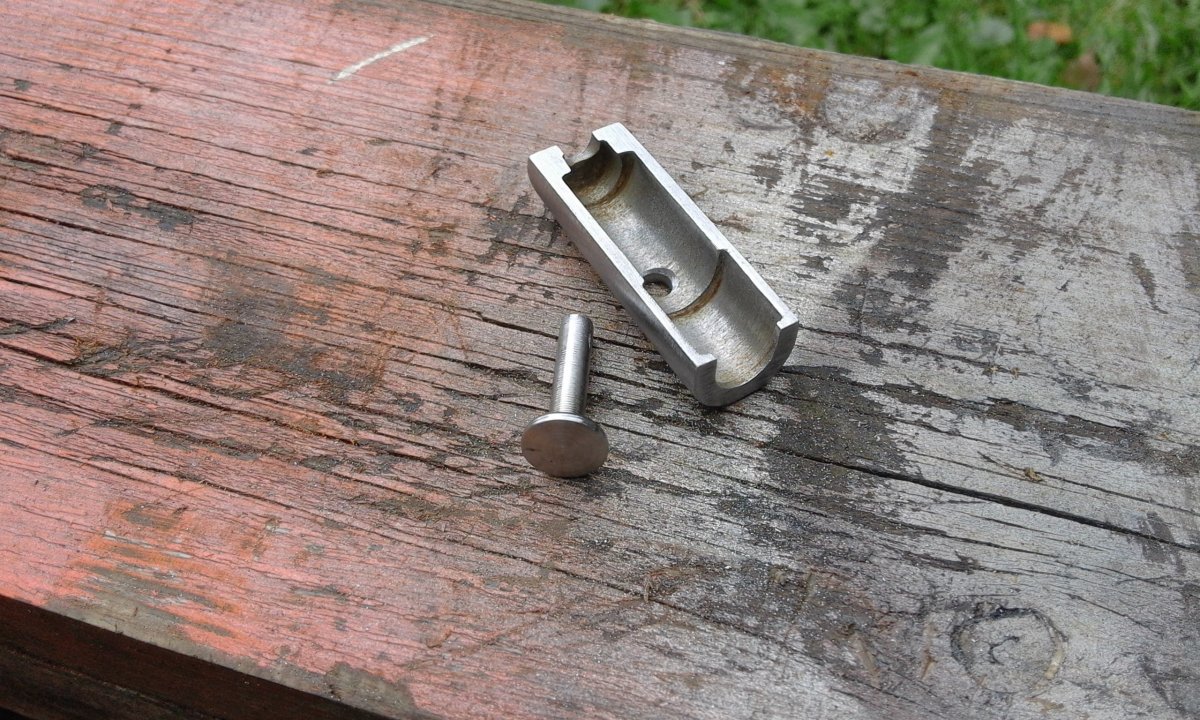

    Деталь готова.
    Есть косячок, при шлифовке упустил нюанс с частями, в итоге толщина разная. Пусть так и будет.

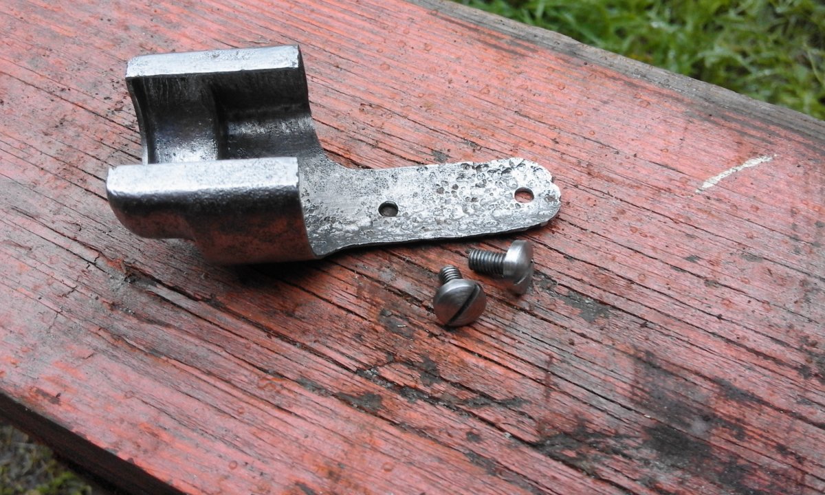

    Нагель в сборе.

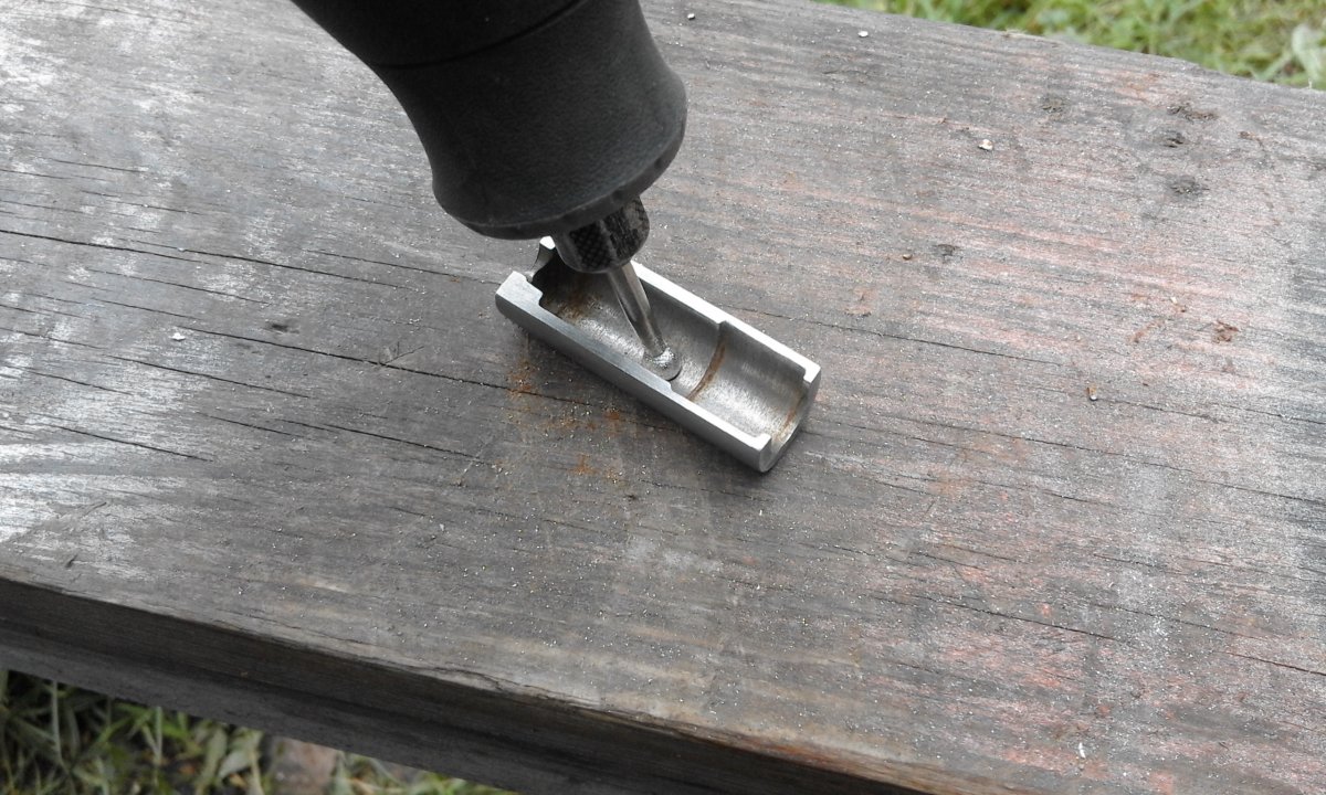

    663 ✠ Moderator
    17
    7.598
    Україна.
    Взялся за посадочное место шомпола. Просверлил отверстие, болгаркой округлил нижнюю часть, прошлифовал.
    ГеннадийВ, Otto 663, Стрипа та 4 іншим подобається це.

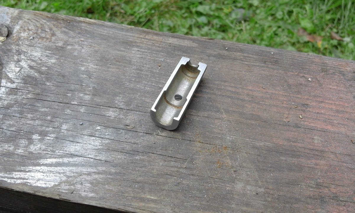

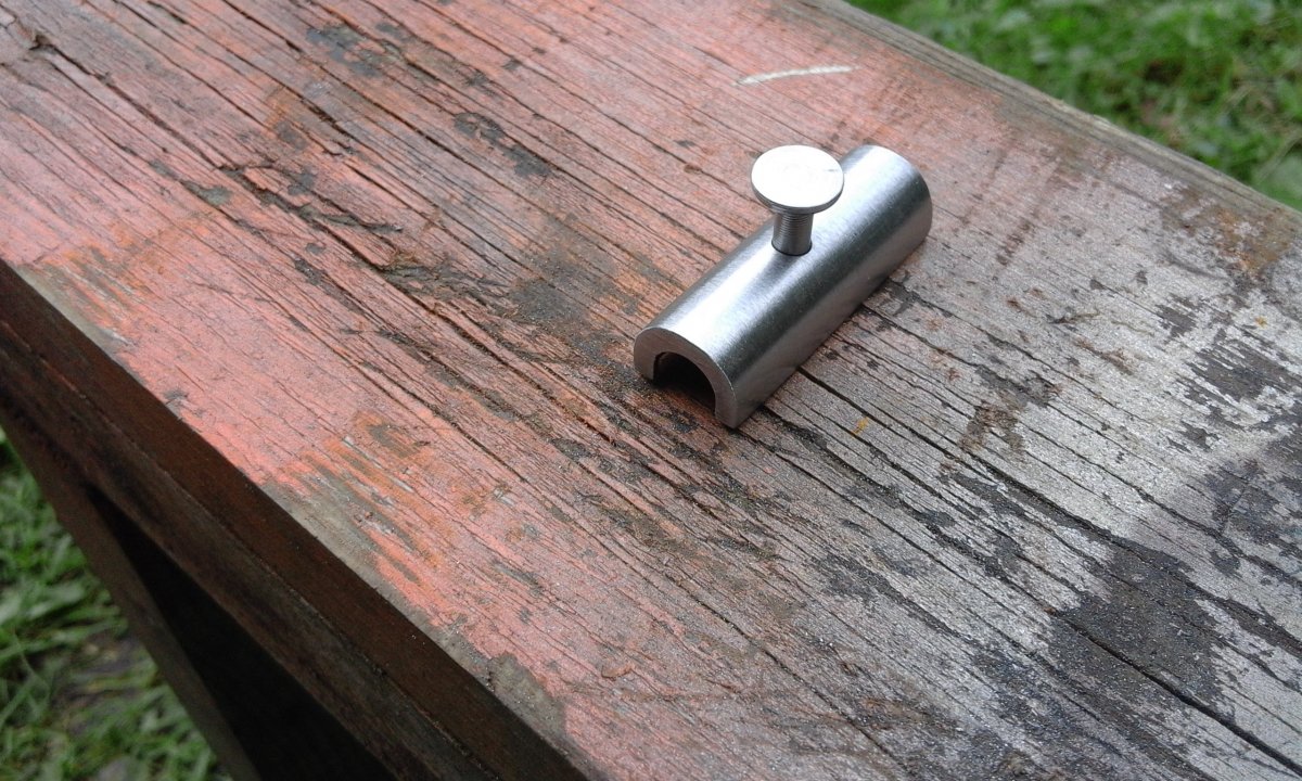

    Получилась такая вот деталь.
    ГеннадийВ, Otto 663, Стрипа та 5 іншим подобається це.

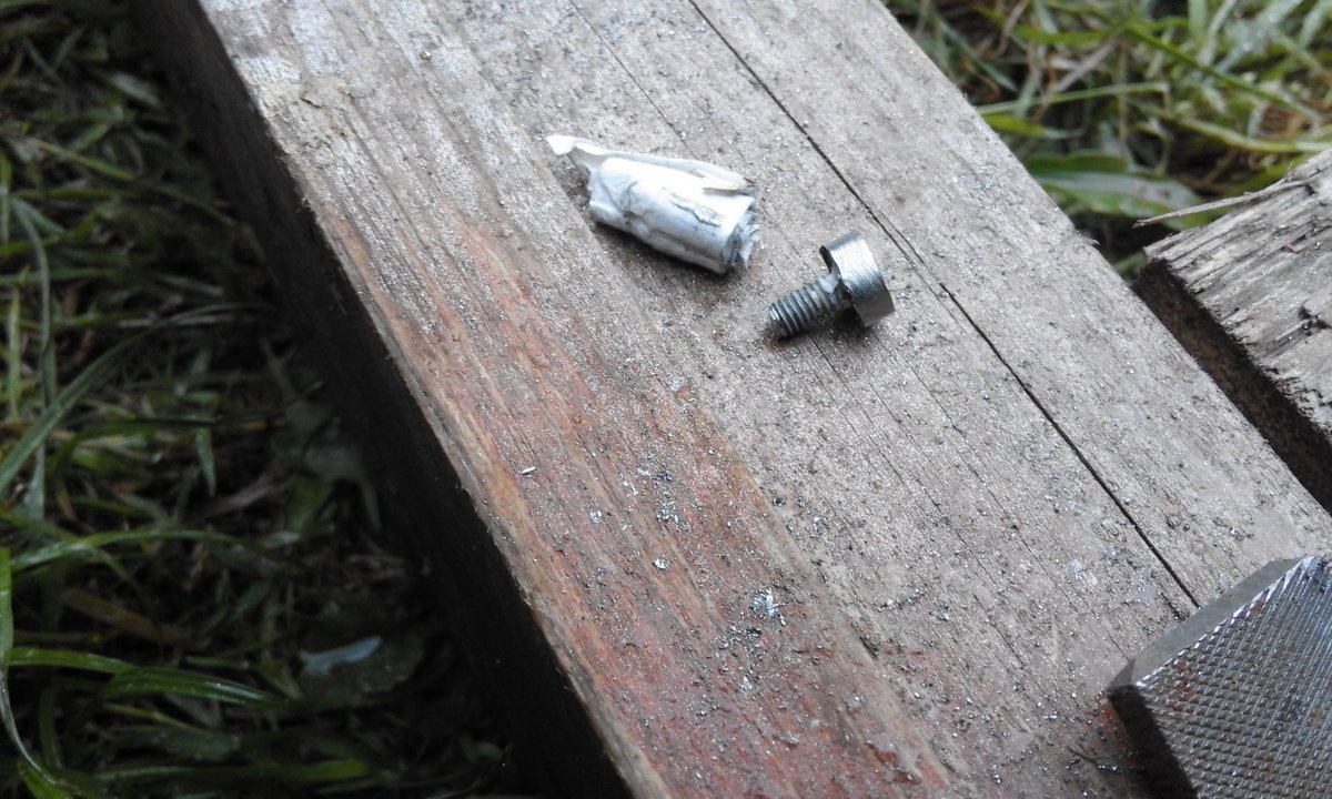

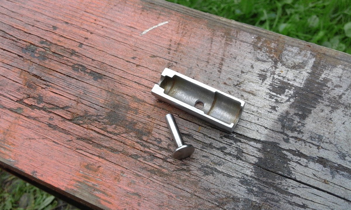

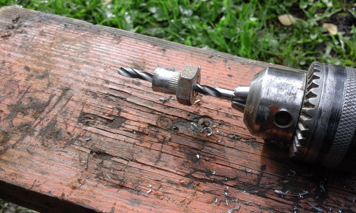

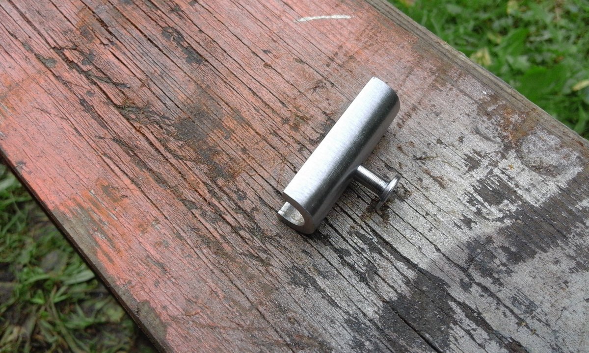

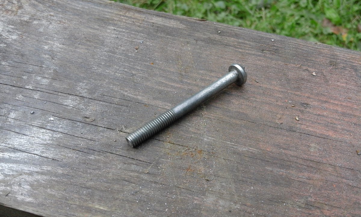

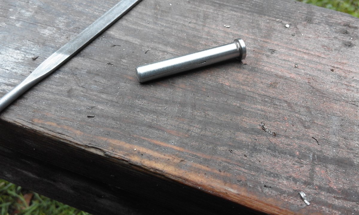

    Для изготовления заклёпки для фиксации детали выбрал болт.
    Проточил на дрели напилником.
    Otto 663, Стрипа, Killer та 3 іншим подобається це.

    В размер спилил шляпку.
  8. 663
    663 ✠ Moderator
    17
    7.598
    Україна.

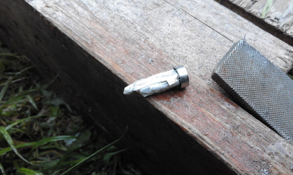

    После того как была сделана заклёпка с запасом, сделал дремелем потай под расклёп.
    ГеннадийВ, Otto 663, Стрипа та 6 іншим подобається це.

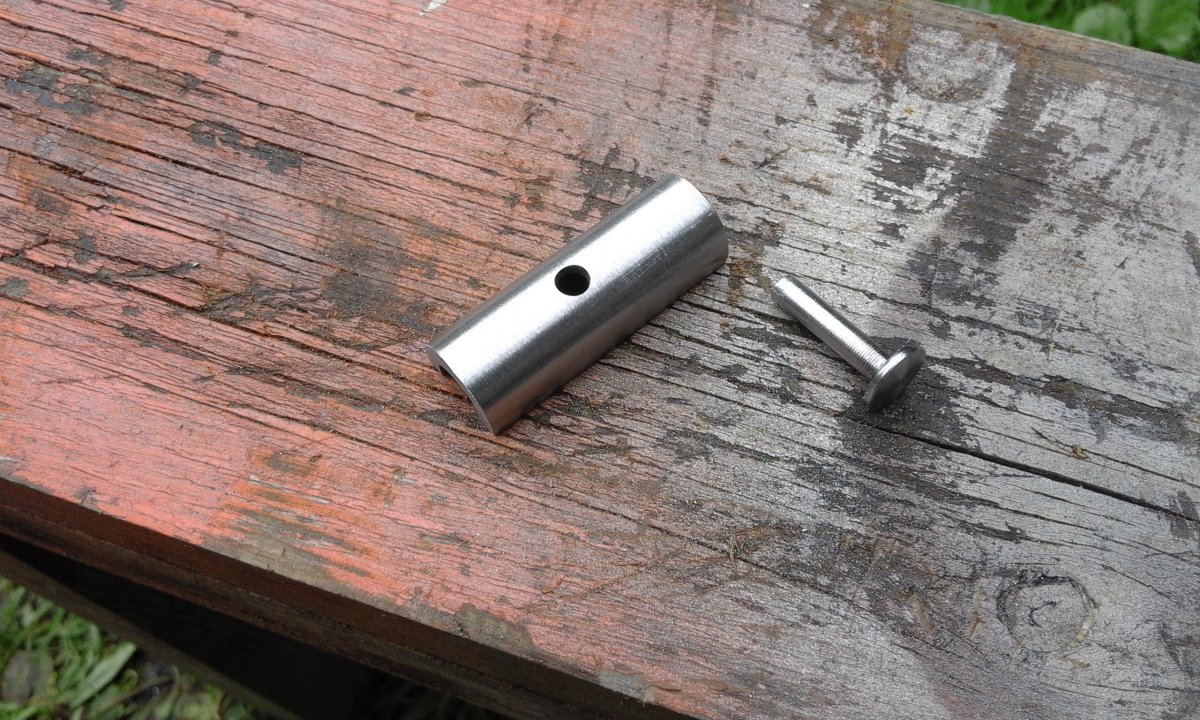

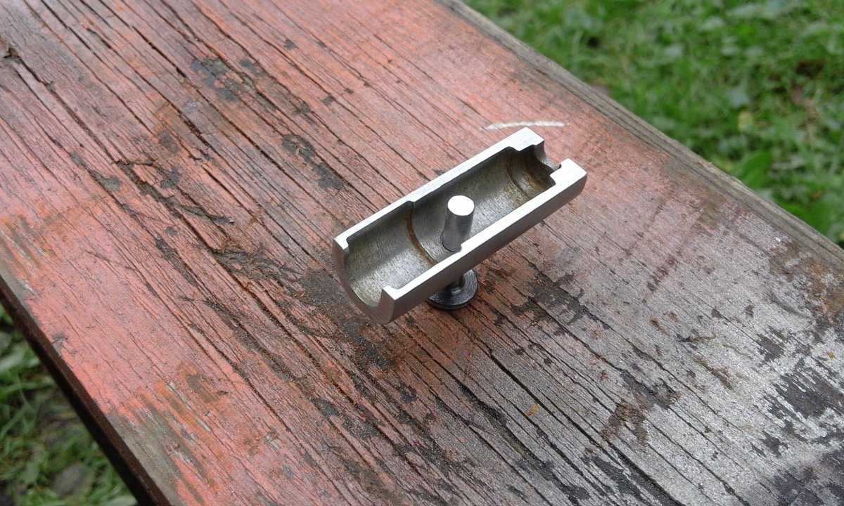

    Деталь на бис.
    Заклёпка по длинне с запасом, отрежу по месту.
    ГеннадийВ, Okrygenec1942, Otto 663 та 7 іншим подобається це.

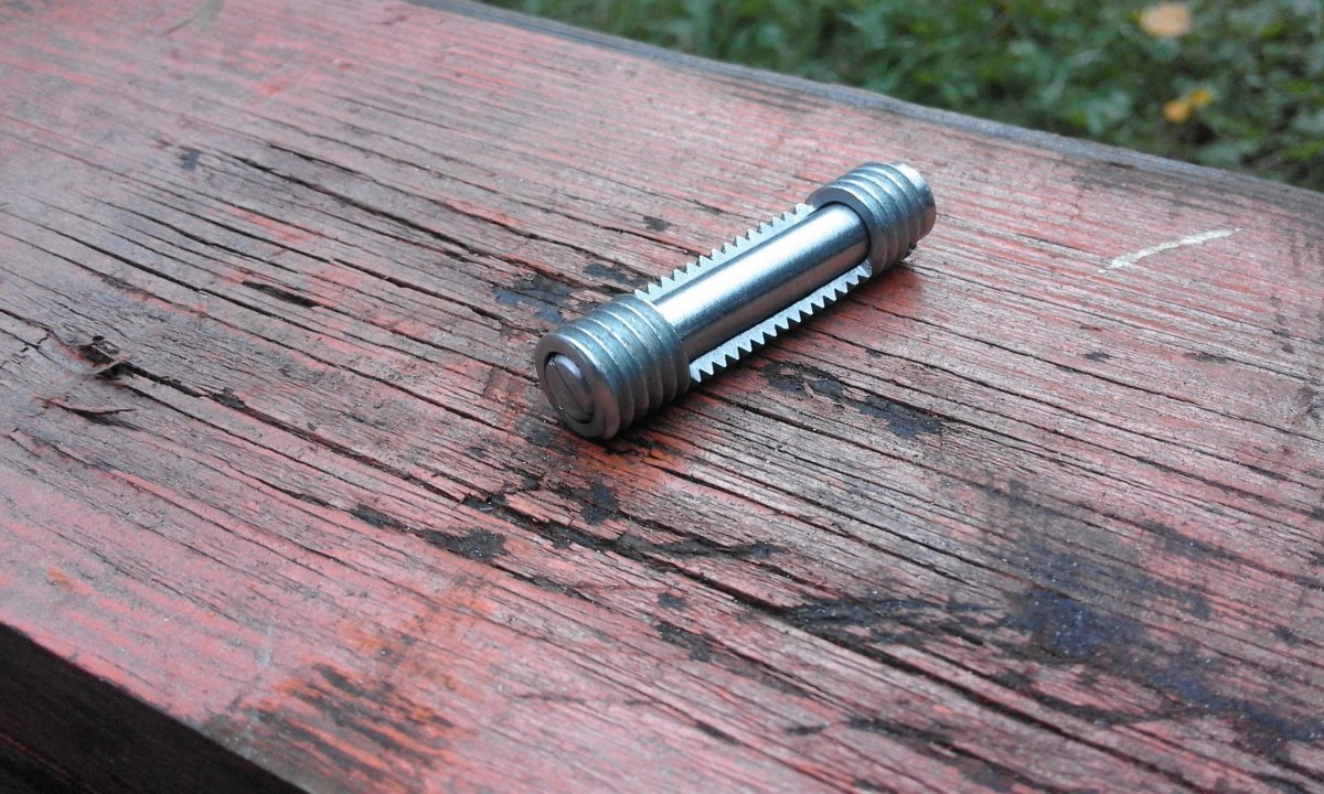

  10. 663
    663 ✠ Moderator
    17
    7.598
    Україна.

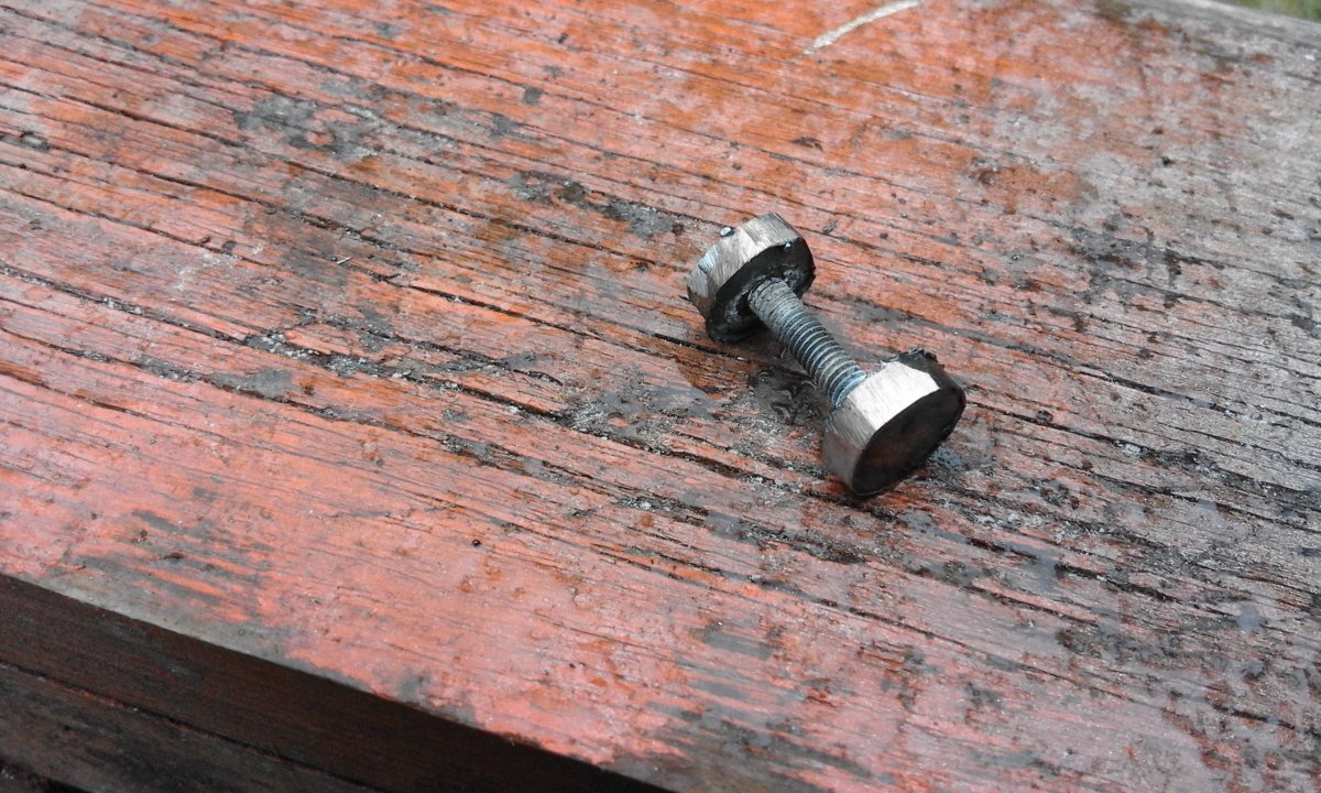

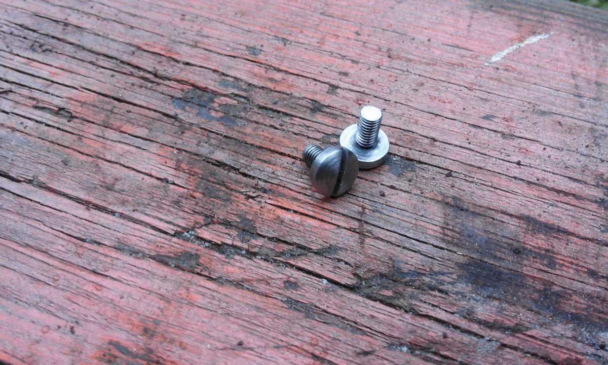

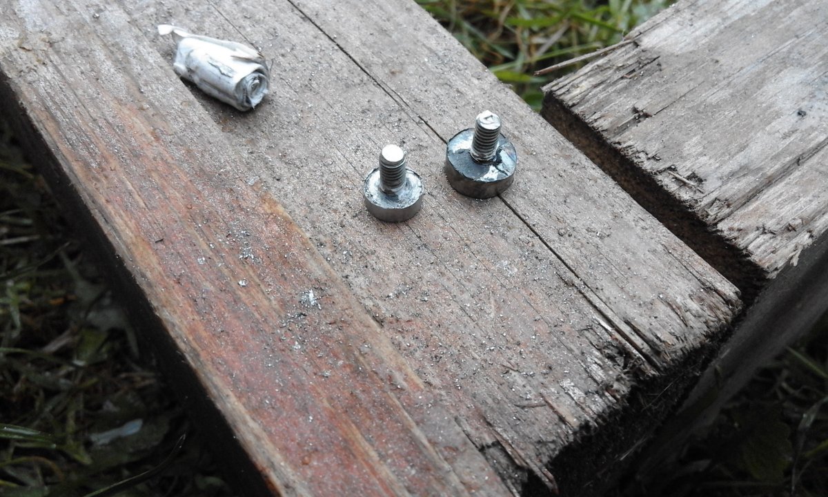

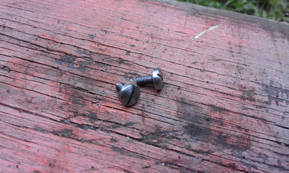

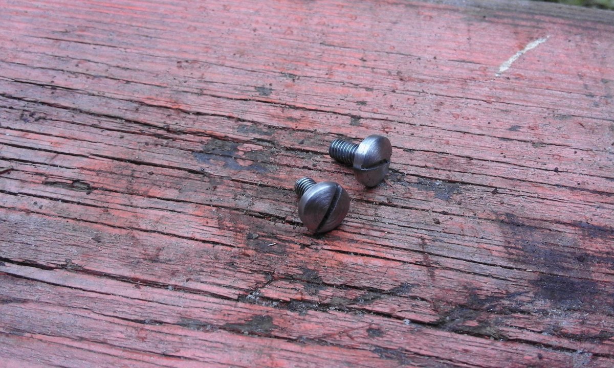

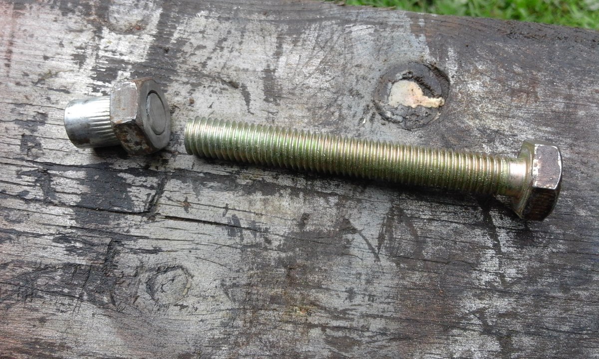

    Болты концевика на ложе.
    Для работы выбрал болт с резьбой 3.5мм, нашёл только один такой, пришлось выкручиваться. Шляпки болтов нужной формы мастерю сам.
    И так, подготовил заготовки.

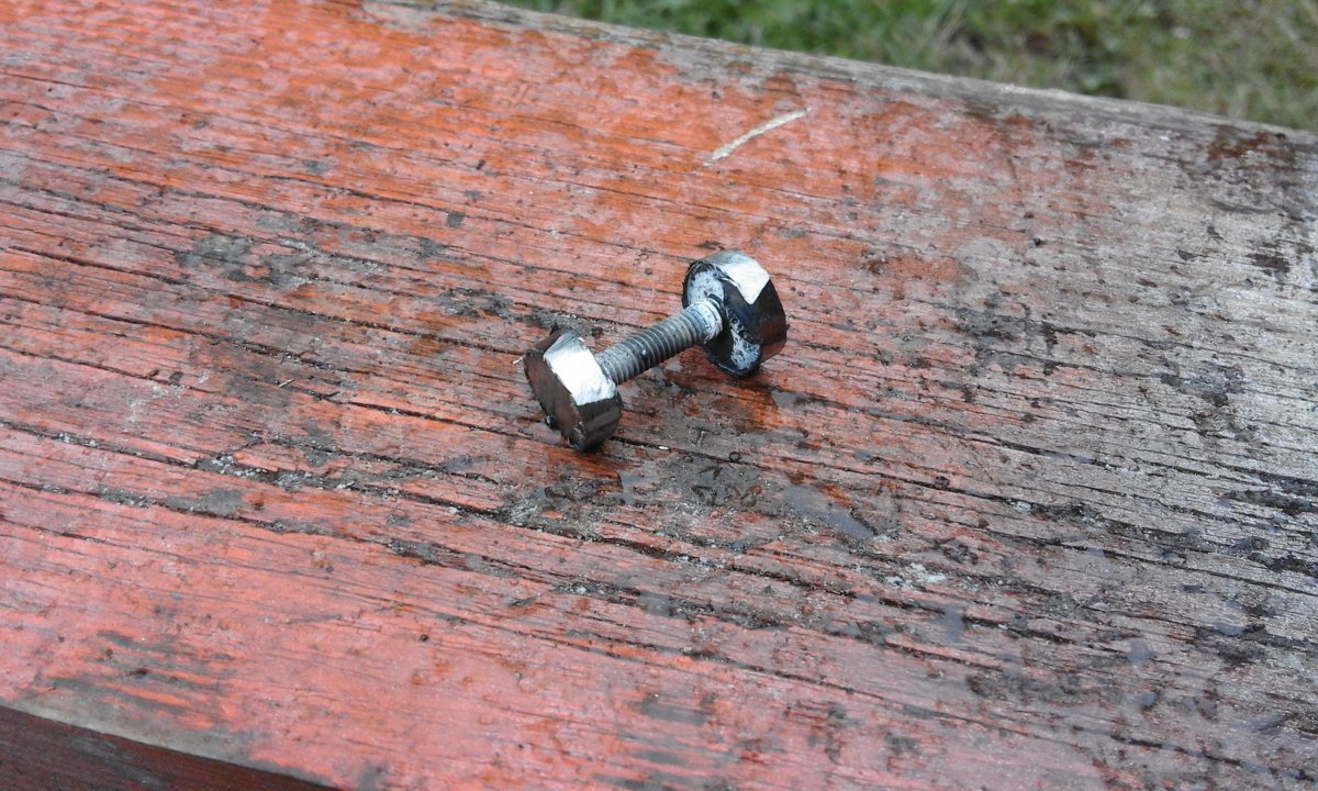

  11. 663
    663 ✠ Moderator
    17
    7.598
    Україна.

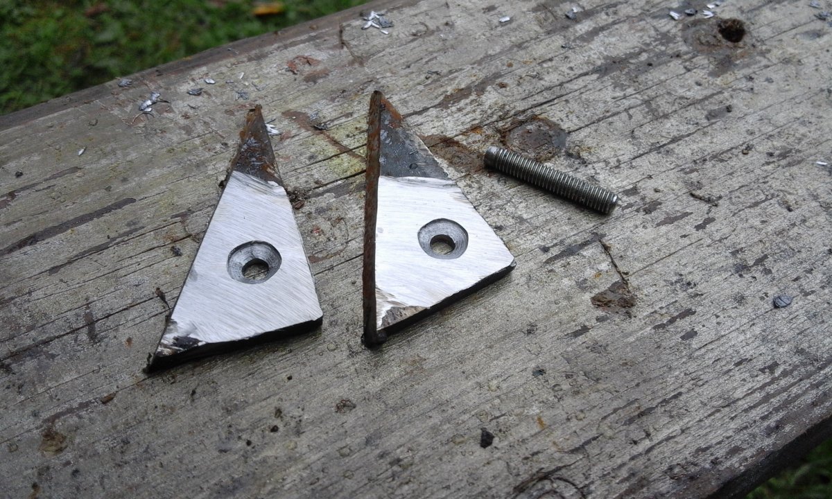

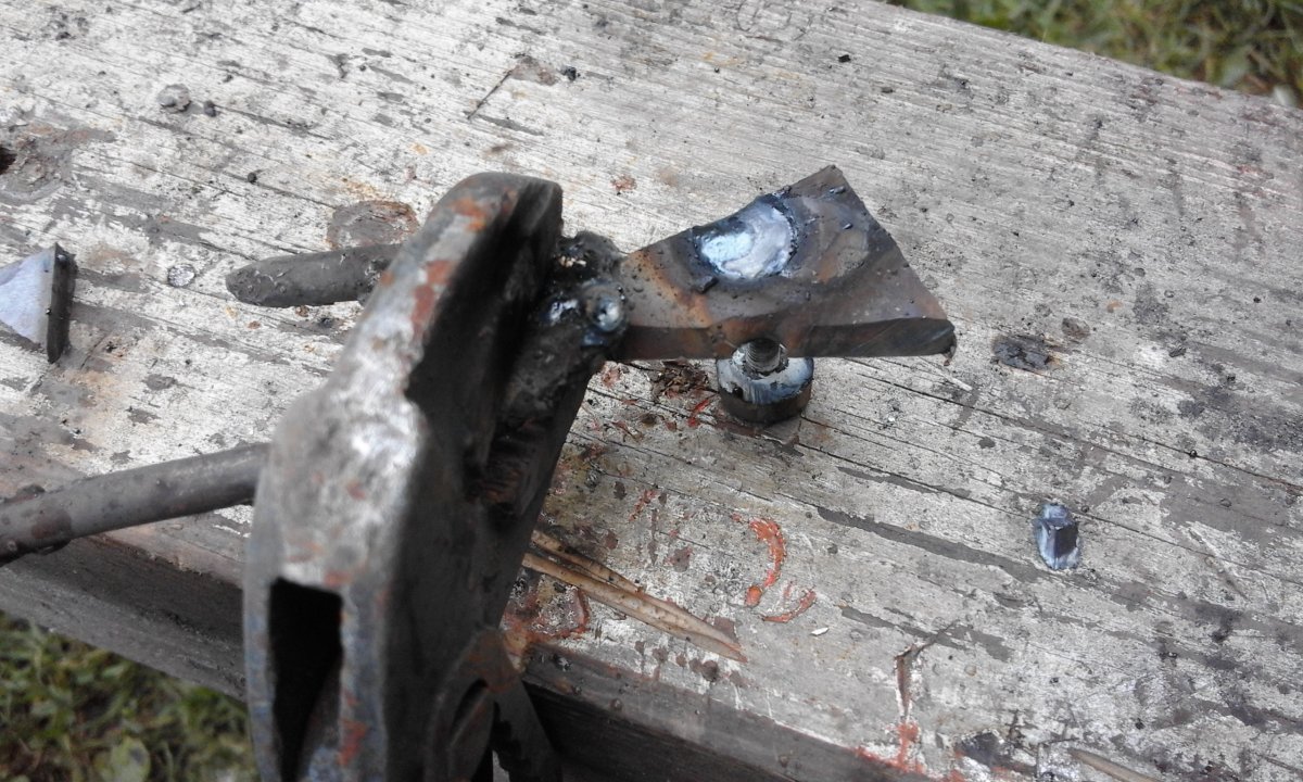

    Соединил заготовки и надёжно проварил.
    ГеннадийВ, Otto 663, Стрипа та 3 іншим подобається це.
  12. 663
    663 ✠ Moderator
    17
    7.598
    Україна.
    Отрезал с грубого заготовку.
  13. 663
    663 ✠ Moderator
    17
    7.598
    Україна.

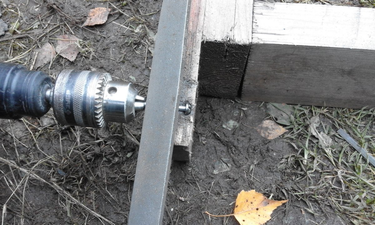

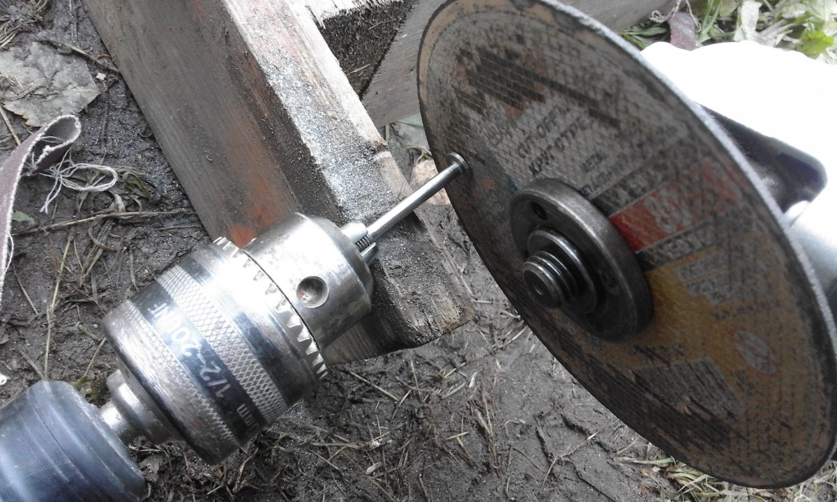

    Разрезал заготовку на две равных части. Обмотал резьбу бумагой, зажал в дрель, обточил на дрели.

  15. 663
    663 ✠ Moderator
    17
    7.598
    Україна.
    Болты на бис.
    Длинну полную сделал 9мм.

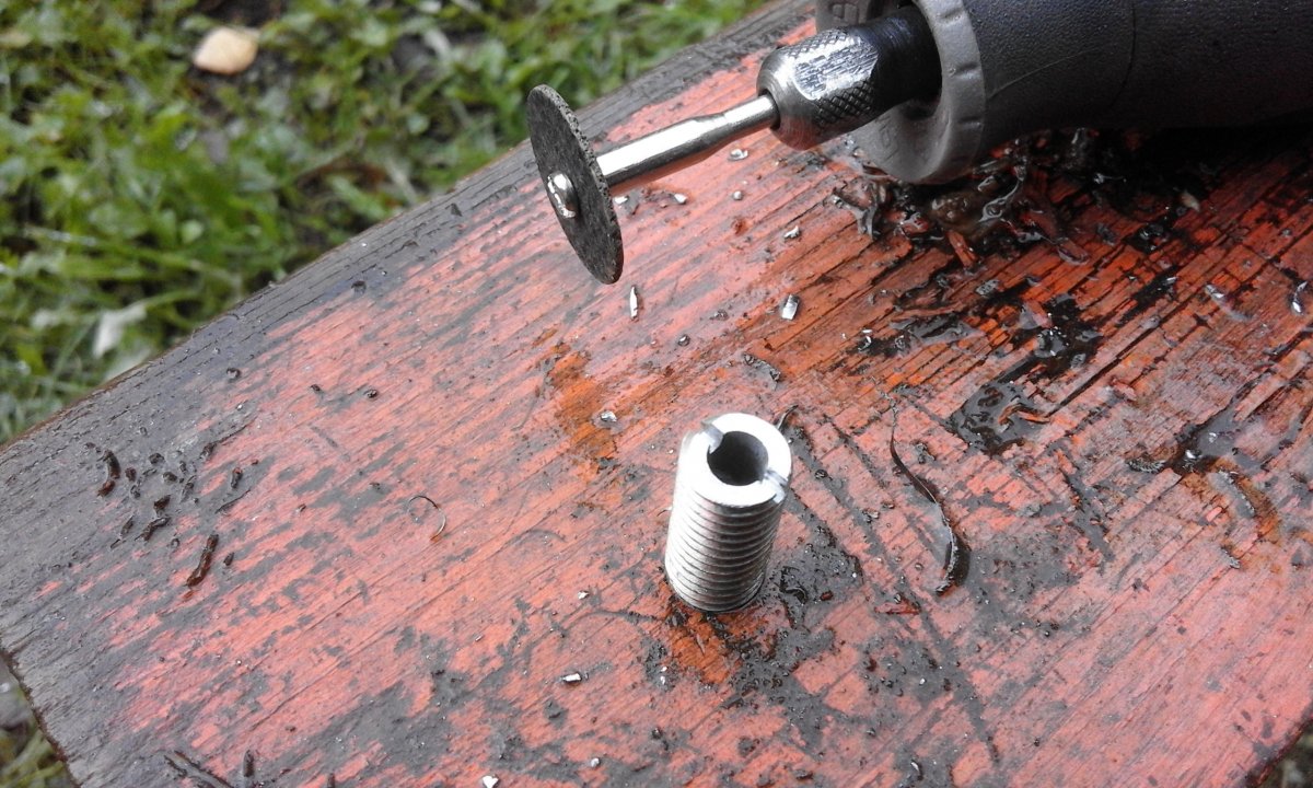

  20. 663
    663 ✠ Moderator
    17
    7.598
    Україна.

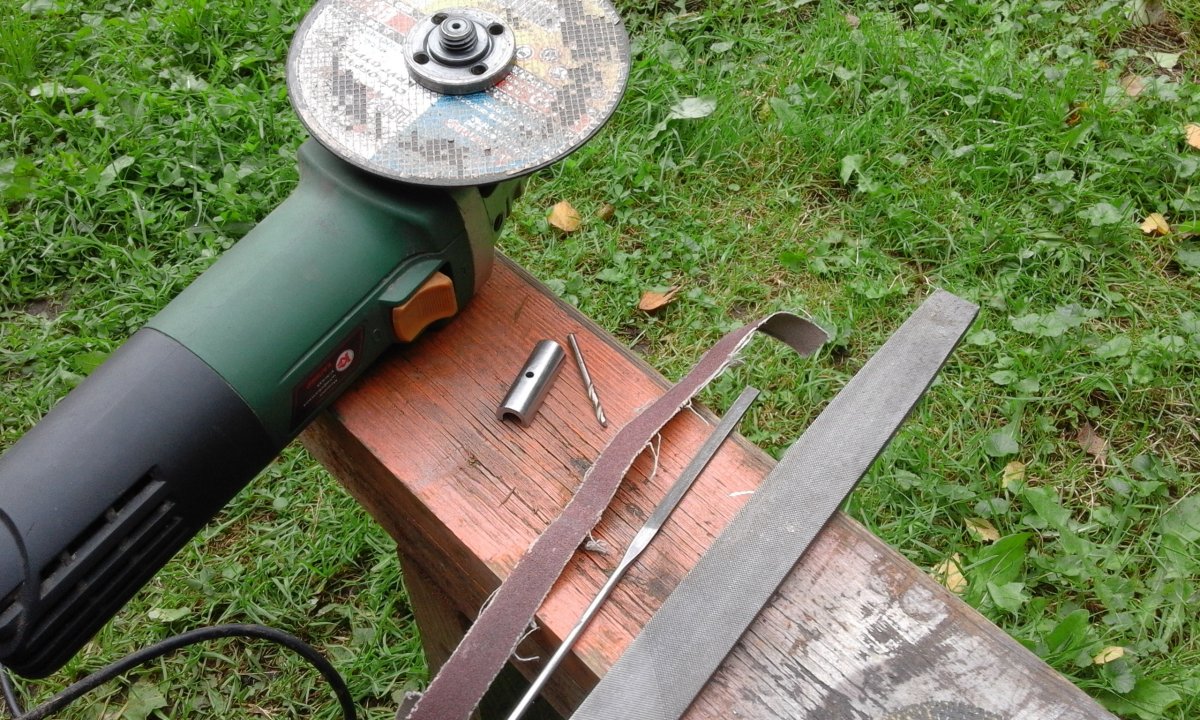

    Принялся мастерить жиклёр. Мастерю из того что есть под рукой. Информация из выше упомянутой темы, цытирую.
    нахрен вам эти штифты. они прогорают. потом недооткаты, и т.д.
    нарезаете резьбу М10 или со стандартным шагом, или с шагом 1(но отверстие должно быть 9мм). потом заказываете токарю жиклер(ы) вкручиваете и радуетесь. заодно можно нормально автоматику настроить.
    Отверстие в жиклёре для выхода газов какое делали ?.
    Лично у меня 5.5 жиклер и 1.5 на регуляторе.
    ГеннадийВ, Otto 663, Стрипа та 2 іншим подобається це.

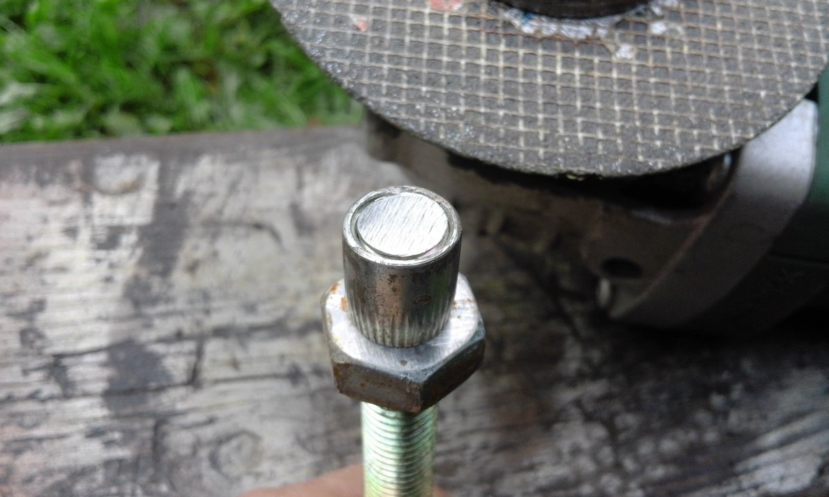

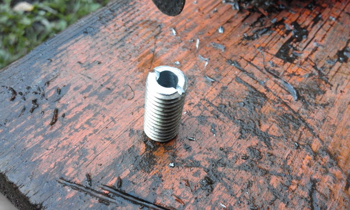

  21. 663
    663 ✠ Moderator
    17
    7.598
    Україна.

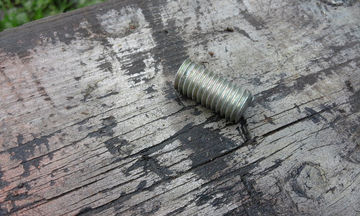

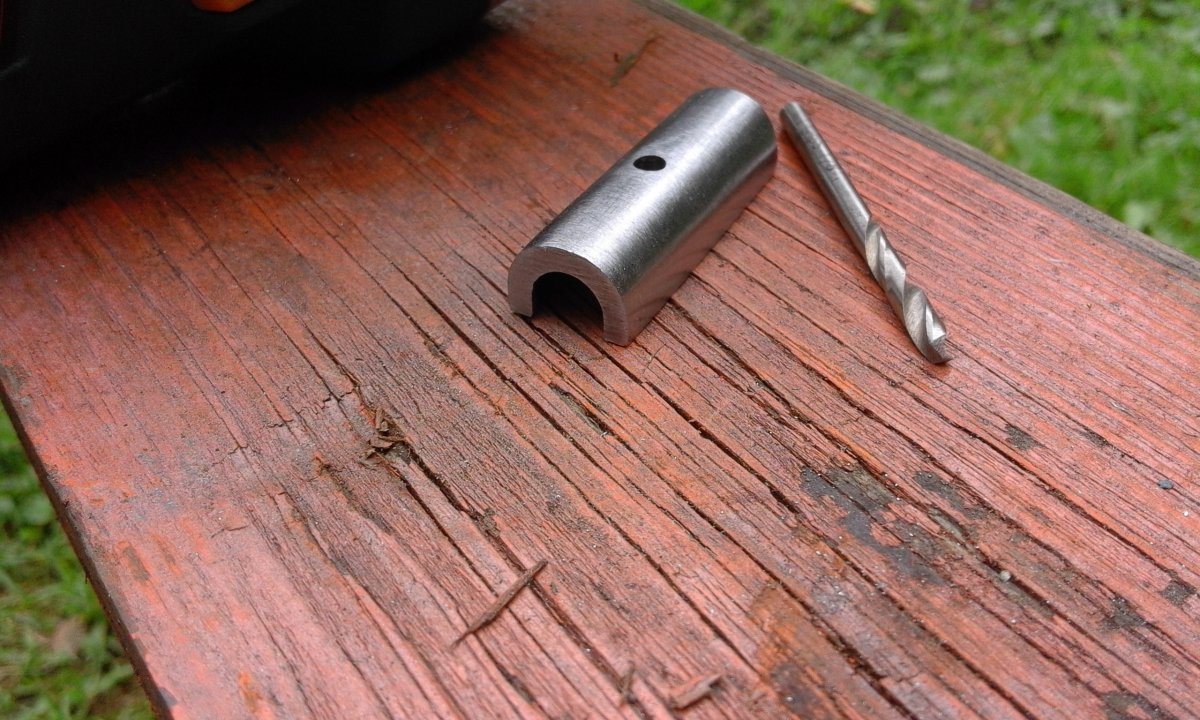

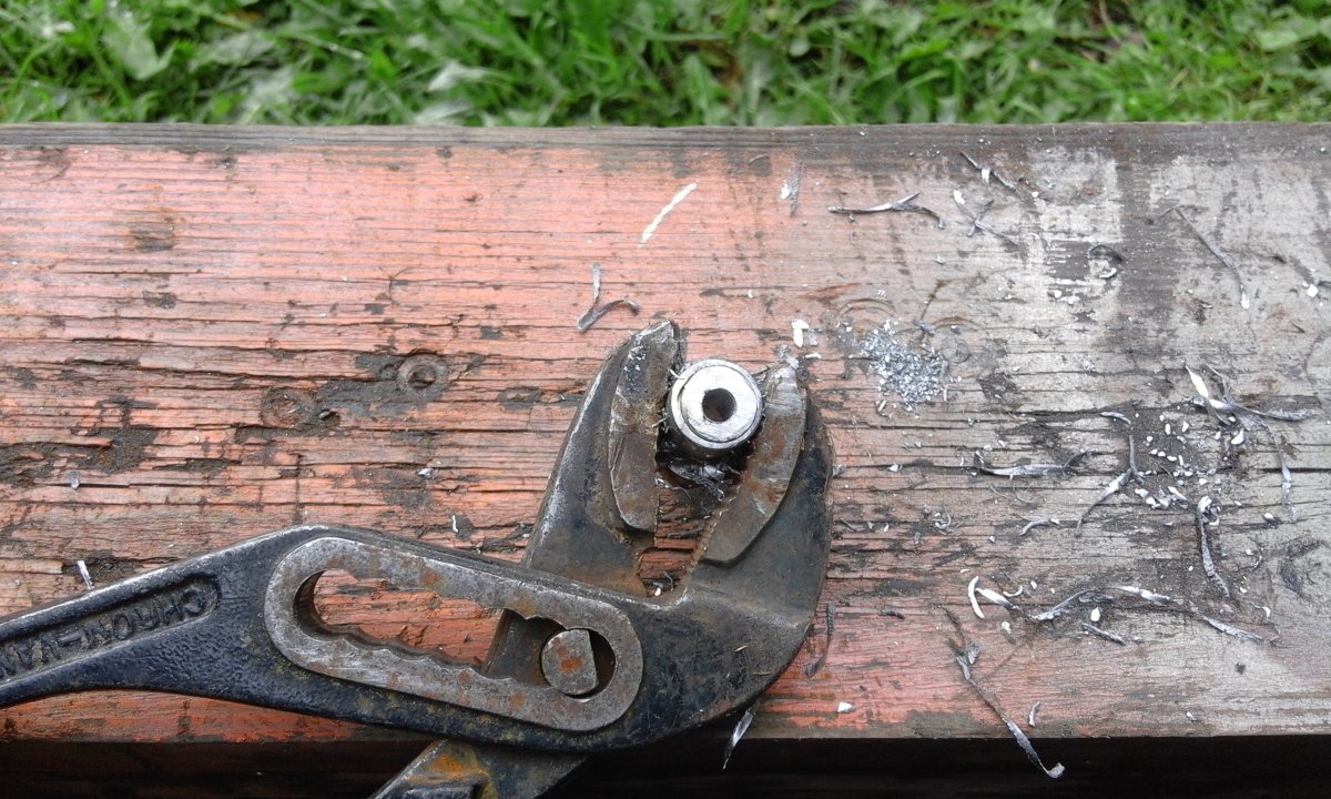

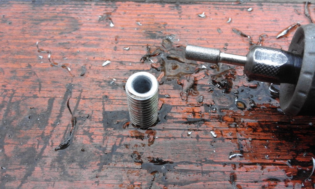

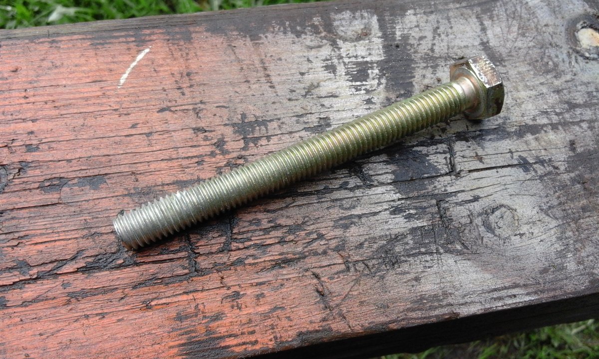

    Заготовка, болт Ф10мм.

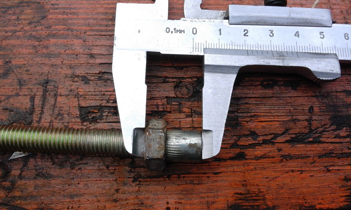

  22. 663
    663 ✠ Moderator
    17
    7.598
    Україна.

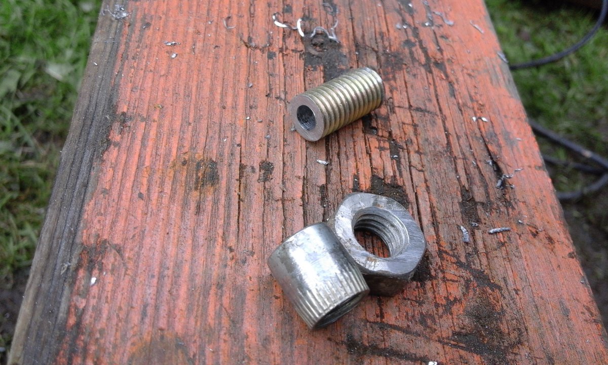

    Для удобства работы накрутил на болт гайку от анкера и обычную гайку. Длинна двух гаек составила 20мм.
    Прошлифовал торцевую часть болта (как правило они корявые после накатки резьбы, вот и исправил этот косяк).
  23. 663
    663 ✠ Moderator
    17
    7.598
    Україна.
    Отрезал заготовку по срезу гайки. (гайки перед резкой нужно хорошо сжать, иначе от вибрации гайка может зажать диск и его может разнести !!!!)

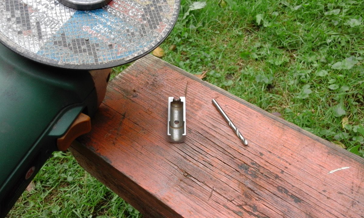

  24. 663
    663 ✠ Moderator
    17
    7.598
    Україна.

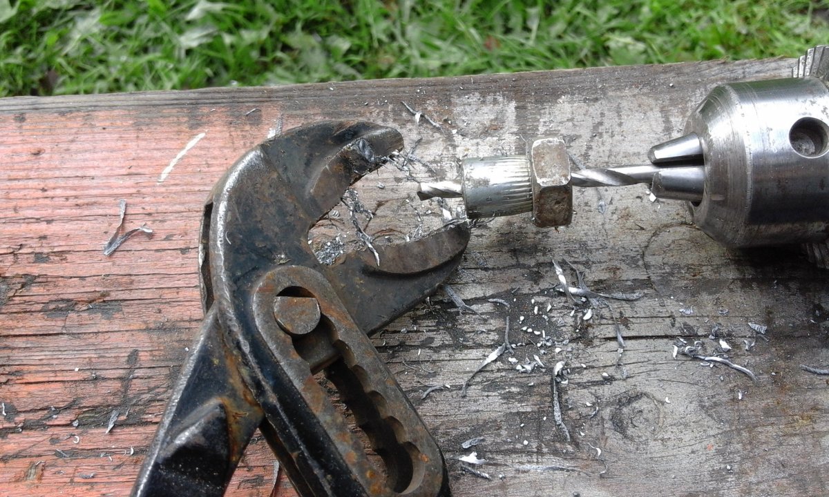

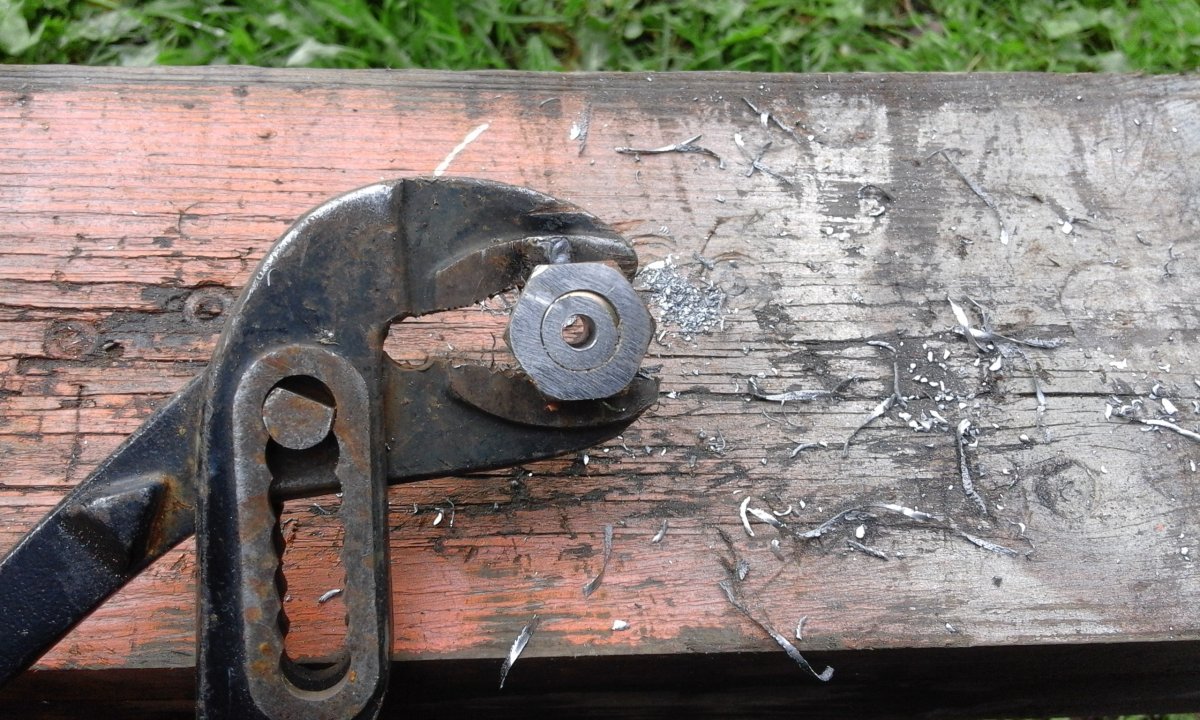

    Просверлил отверстие 3мм в заготовке (чисто как маяк). До половины сверлил с одной стороны и следующую половину с другой на встречу, для верности.
  25. 663
    663 ✠ Moderator
    17
    7.598
    Україна.

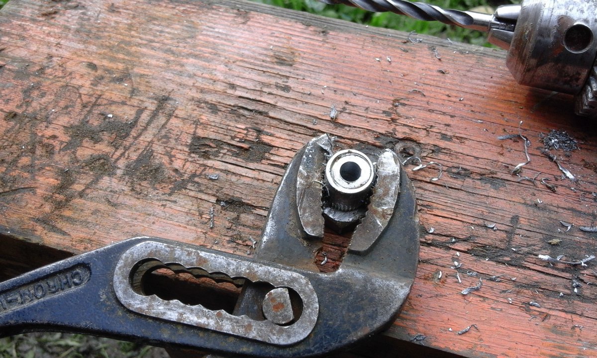

    Просверлил отверстие 5мм.
  26. 663
    663 ✠ Moderator
    17
    7.598
    Україна.

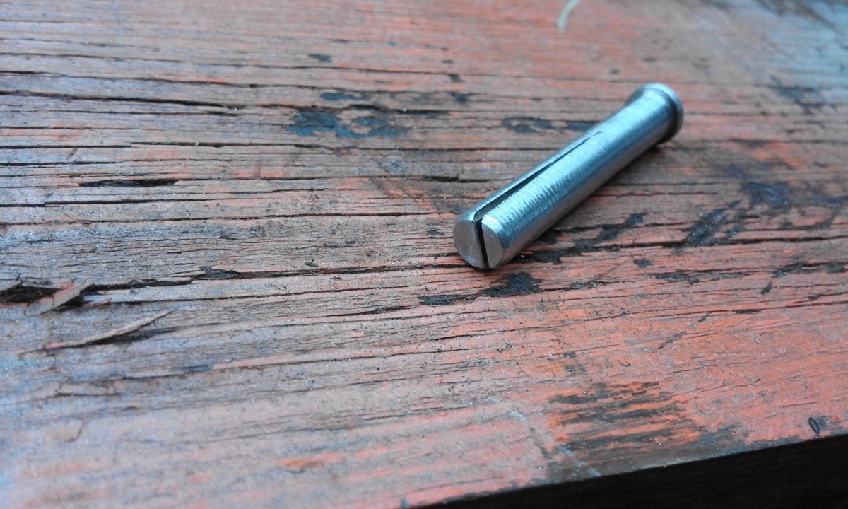

    Нарезал шлиц под отвёртку и на обратной стороне заготовки снял фаску вокруг отверстия.
