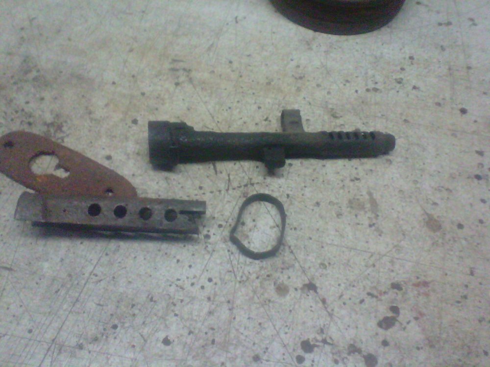

    тоже собираю такую и тоже буду переделывать с свт 40. от 38й у меня только магаз...надульник переделывал с 40й. крышку радиатора тоже с 40й. и сам сделал малое ложевое кольцо. будет возможность сфоткаю.
    StudenT(), 663 и Jawist нравится это.
  9. Okrygenec1942
    Okrygenec1942 Stabsfeldwebel
    43
    77
    Вот фото. Запчасти еще "сырые", нужно еще напильником поработать.
    Otto 663, StudenT(), Стрипа и 2 другим нравится это.

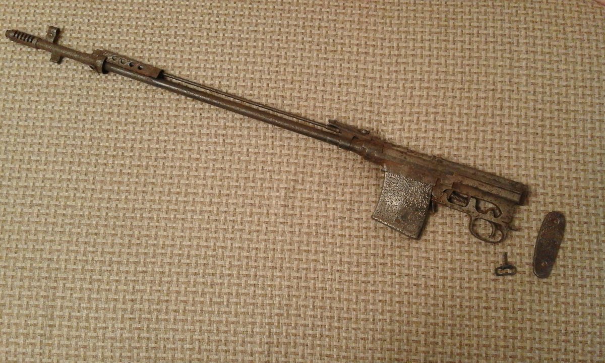

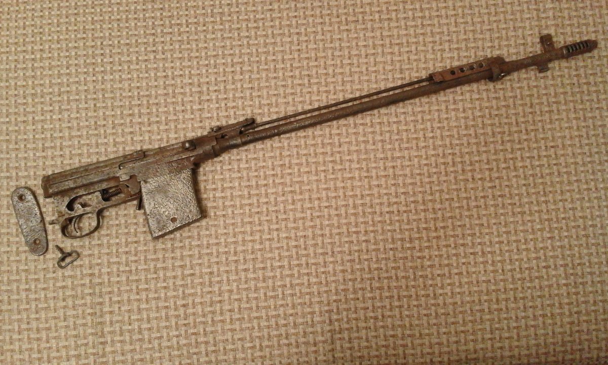

    Чуть оживлю тему. Вот такая заготовка имеется на руках. Отверстие в стволе имеется, для легальности дела.

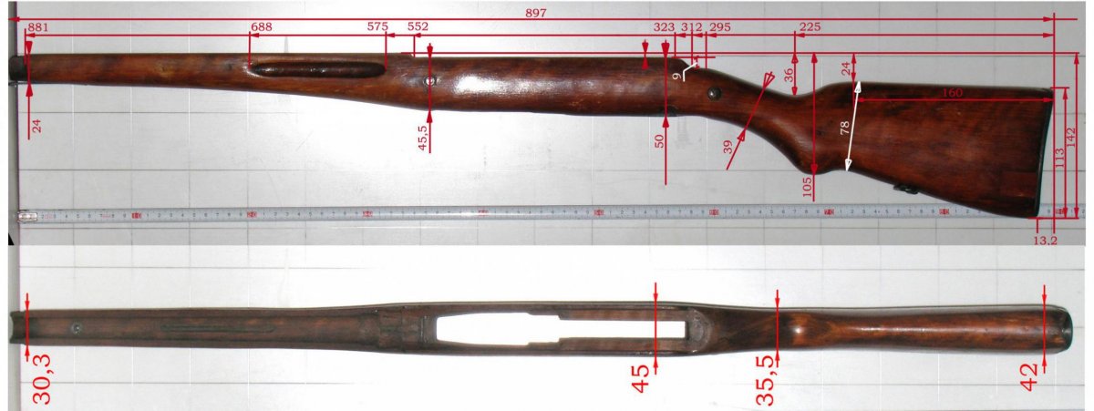

    Девайс 39го года, всё что на фото её родное и работает отлично. Уже провёл испытание холостым. Полностью ещё не очищен весь металл от корозии, но ведутся работы над этим. Не разбиралась ещё полностью, УСМ не снимался пока (работает по месту отлично). Передняя часть с ствола не снималась. Эта заготовка первая у меня из линейки СВТ, пока делаю сбор информации и стараюсь понят что и к чему. Так же работаю над сбором не достающих частей, в основном обвеса на ложе. После чего будет делаться само ложе.
    Imay15, Jawist, ArtBorsuk и 7 другим нравится это.
  18. Jawist
    Jawist General-major
    18
    27
    7.949
    Слобода

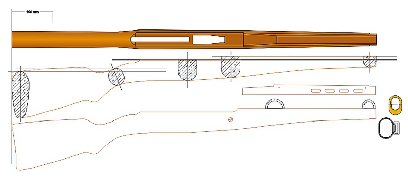

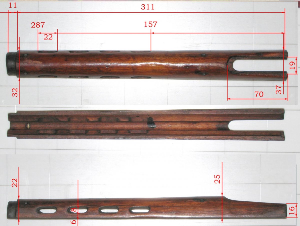

    да чертёж ложа б не помешал бы...

  19. Airsoft
    Airsoft Stabsfeldwebel
    1481
    81
    3.022
    2.335
    Фатерлянд
    Может пригодиться...в работе)
    с уважением.
    Okrygenec1942, Otto 663, StudenT() и 4 другим нравится это.

    Это ложе на СВТ-40, До неё очередь тоже дойдёт, рано или поздно.

    спасибо! сам когдато выкладывал эти чертежи в разделе про чертежи лож винтовок

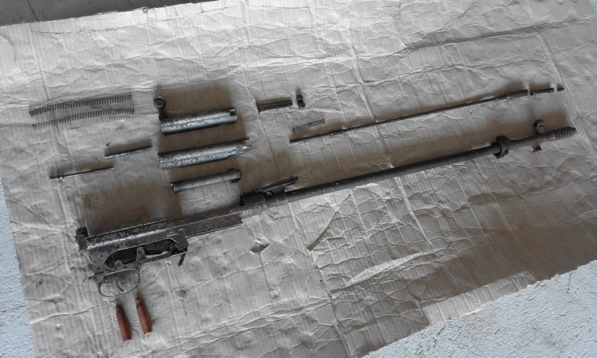

    Сбор запчастей продолжается, уже найден радиатор, тыльник, антабка и магазин (без пружины к сожалению). Запчасти не ах ти но под восстановление пойдут. В основном подшлифую и заварю глубокие раковины.

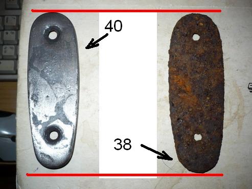

    По тыльникам СВТ 38 и СВТ 40 я так понял размер разный. Если кто в курсе подскажите высоту тыльника СВТ 38.

    у меня тыльник с свт 38 что нашли аналогичен 40вому, возможно отличия в размере и то не сущесвенные от завода изготовителя

    Принято. Будет стоять который в наличии.
