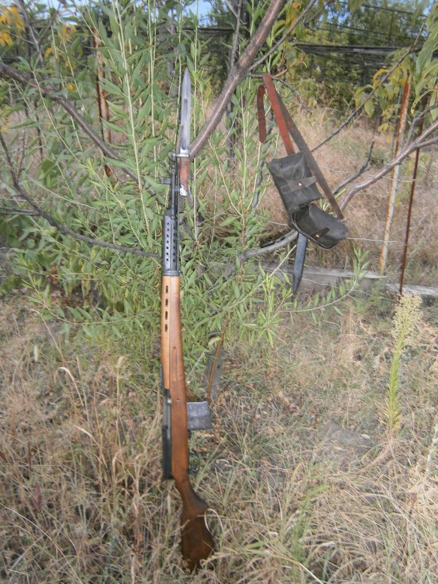

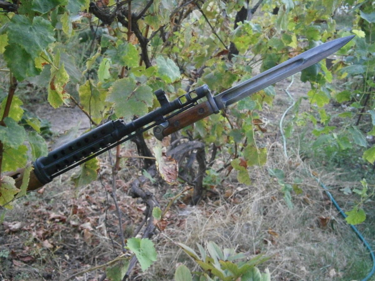

    Вай-вай. Как красиво.
    Риспекты :beer:
    А вот такой вопрос спрошу - может и дурь, конечно...
    А можно где-то официально купить штык на свету? Чтоб его в разрешение вписать :)

    Это проблемно,целых думаю больше не осталось на складах,взял себе макетный недавно,но есть и целый,правда брал его с рук
    663, рамзэс та Траквамада подобається це.

    Красивые фото.
    Да с рук этого добра хватает.

    кронштейн отличный! На удивление хорошо сохранился!
    А чехол для ЗиПа нужен другой, - он отличался от стандартного мосинского "кармашка".

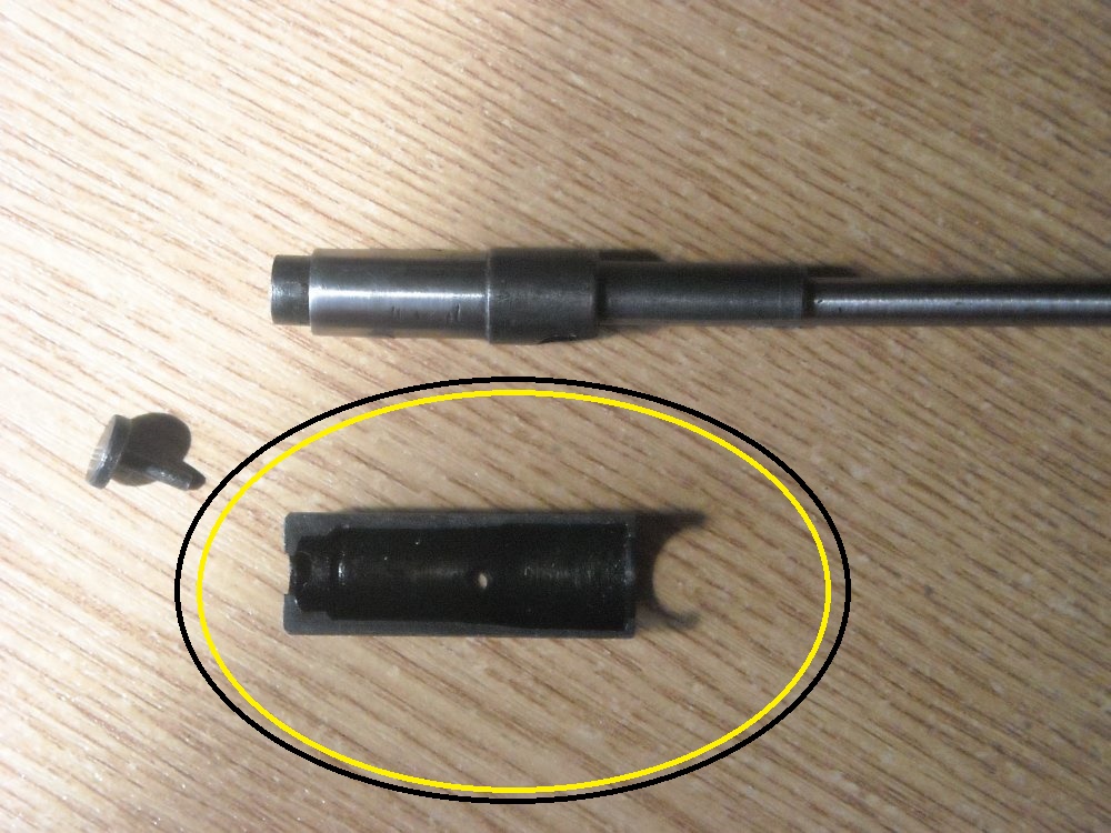

    Приветствую ценителей СВТ. Подскажите по обведённой детали СВТ 38. На обратной стороне она полукруглая или плоская ?. Есть мнение что полукруг.

  9. StrelokPS
    StrelokPS Oberleutnant Клуб взаимопомощи
    18
    57
    3.955
    Лично у меня 5.5 жиклер и 1.5 на регуляторе

    Спасибо, принято.
    По длинне жиклёра есть оптимальная длинна ?.
  14. StrelokPS
    18
    57
    3.955
    высота двух стандартных гаек для данной резьбы
