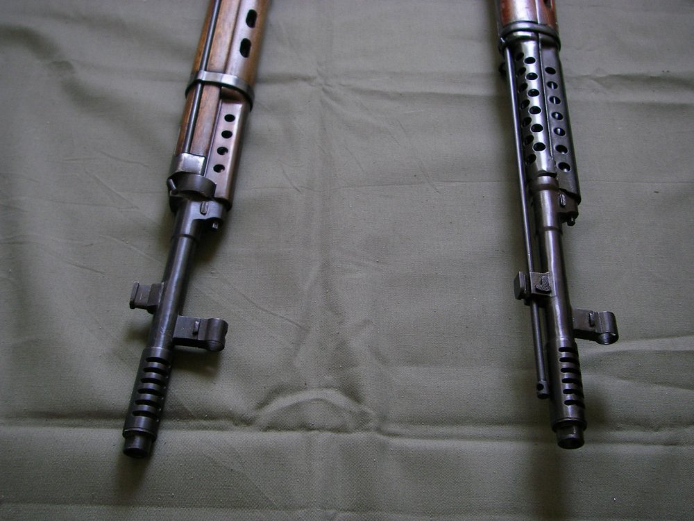

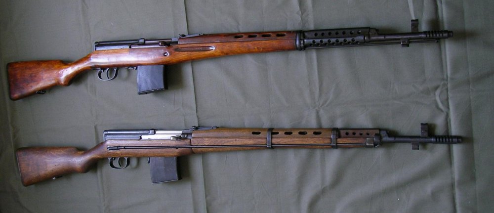

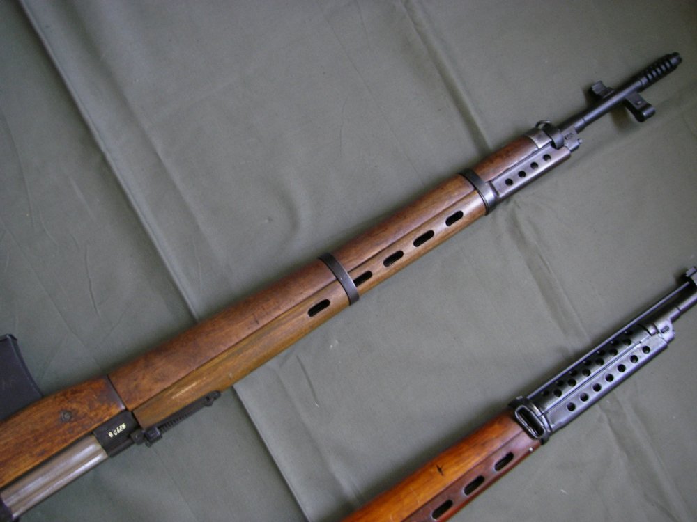

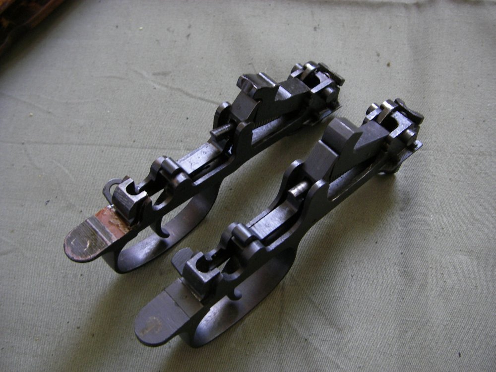

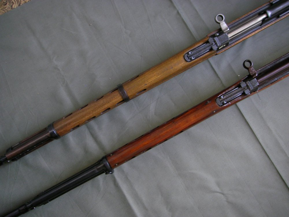

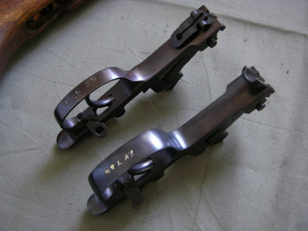

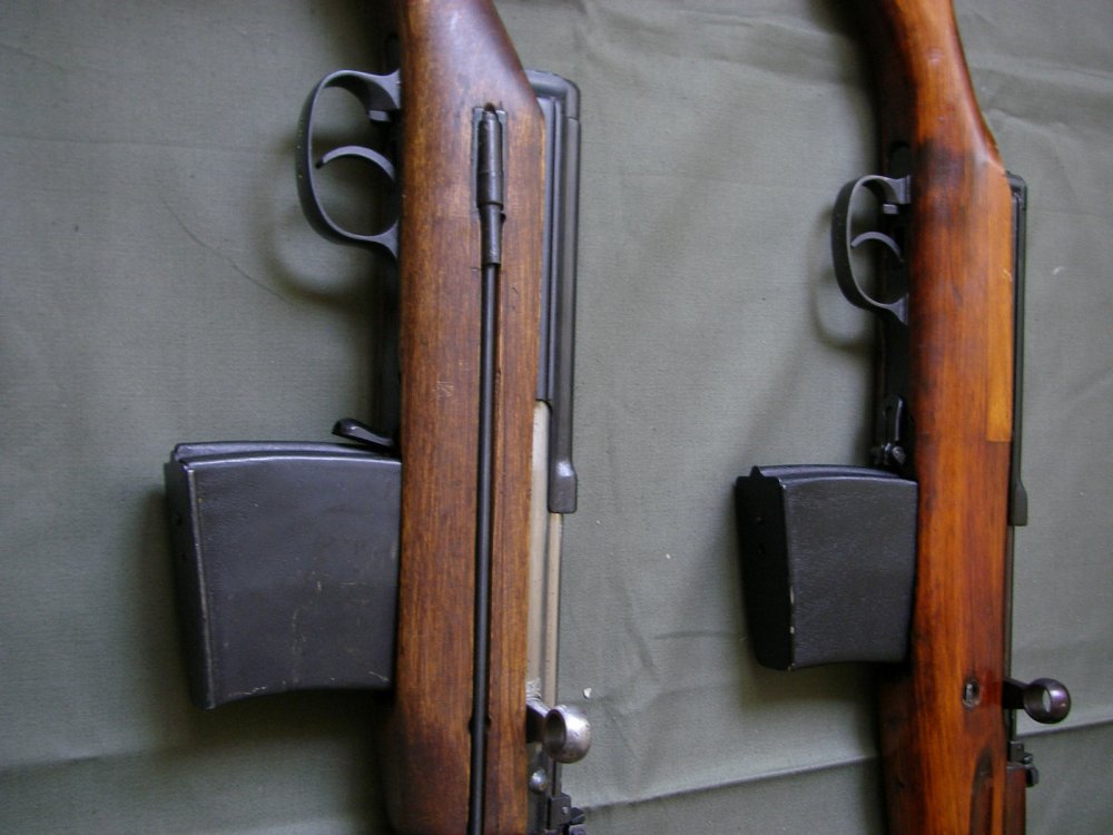

    вот несколько фото светок 40-38 может комуто будет интересно.
    bogdanovchar, popuas, олтонмастер та 10 іншим подобається це.

  14. kapral1308
    kapral1308 Feldwebel
    724
    луцк украина
    для автоматической стрельбы.также мне попадались с снятым флажком предохранителя и раз попался усм у которого спусковая тяга была вставлена на спусковом крючке вместо штатного посадочного места на место пружыны спускового крючка. нефакт что это тоже даст автоматический огонь неначем попробовать.

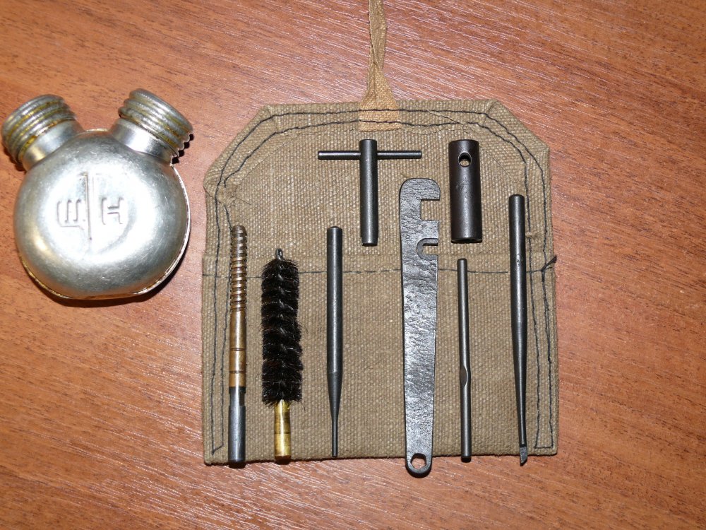

    Принадлежность к СВТ-40, согласно Наставлению 1940 года.
    1) масленка
    2) протирка
    3) щетинный ершик
    4) выколотка
    5) ключ для мушки и нагеля
    6) ключ регулятора
    7) шомпольная муфта
    8) шпилька
    9) извлекатель выбрасывателя
    на фото для полного комплекта не хватает шомпола.

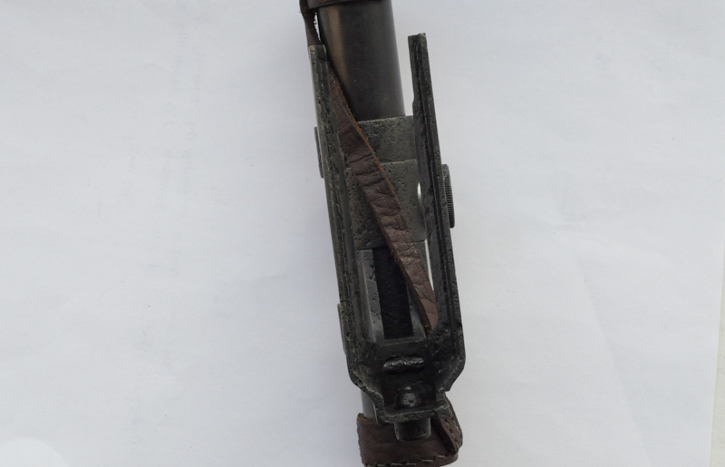

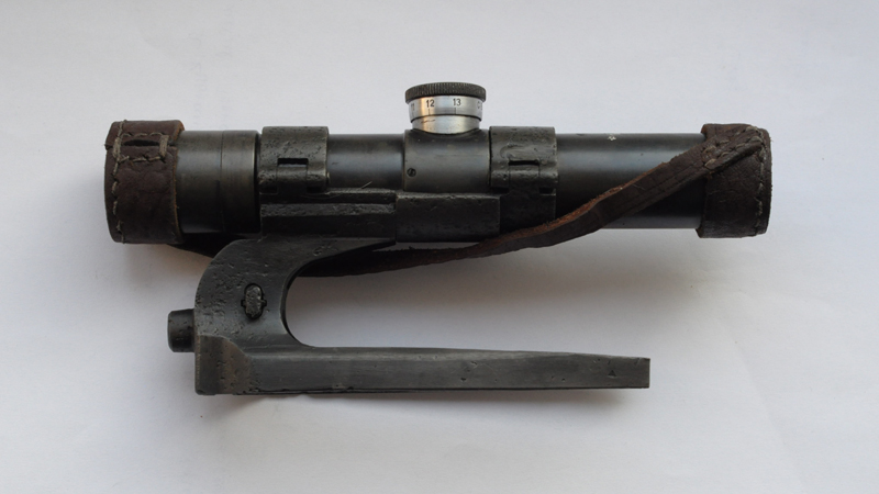

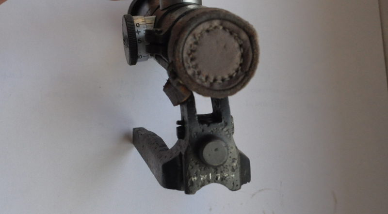

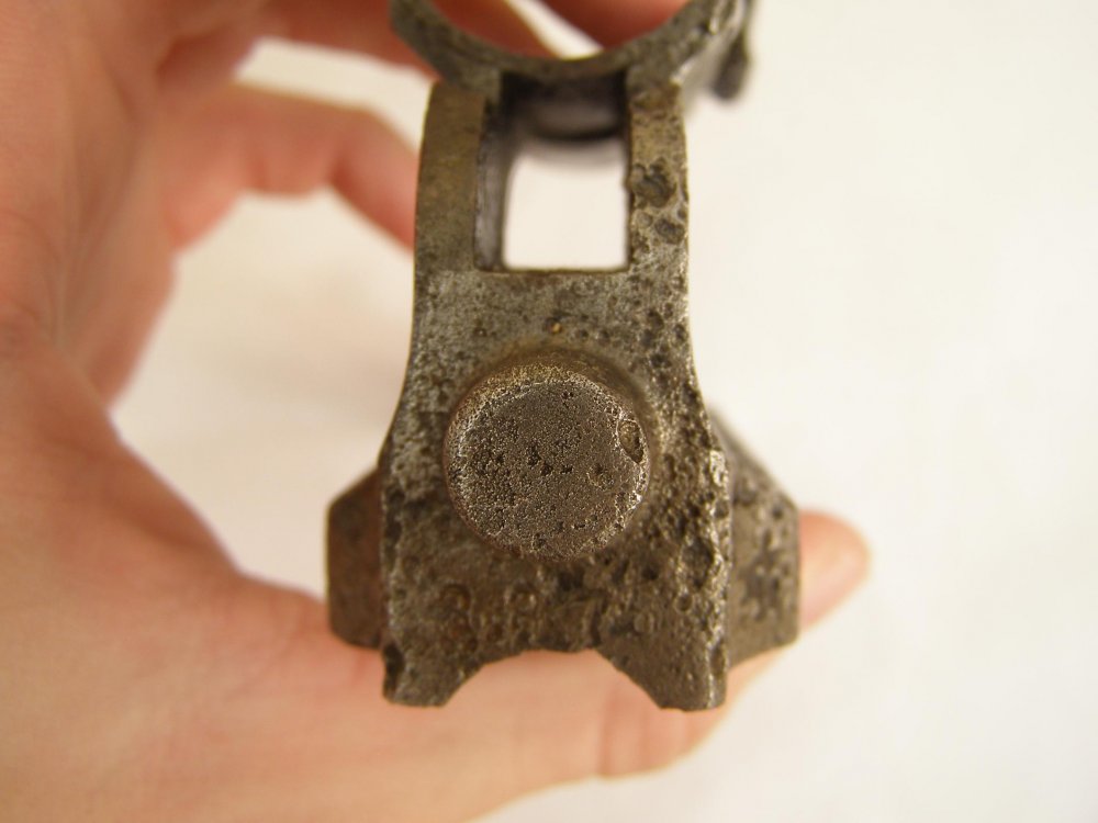

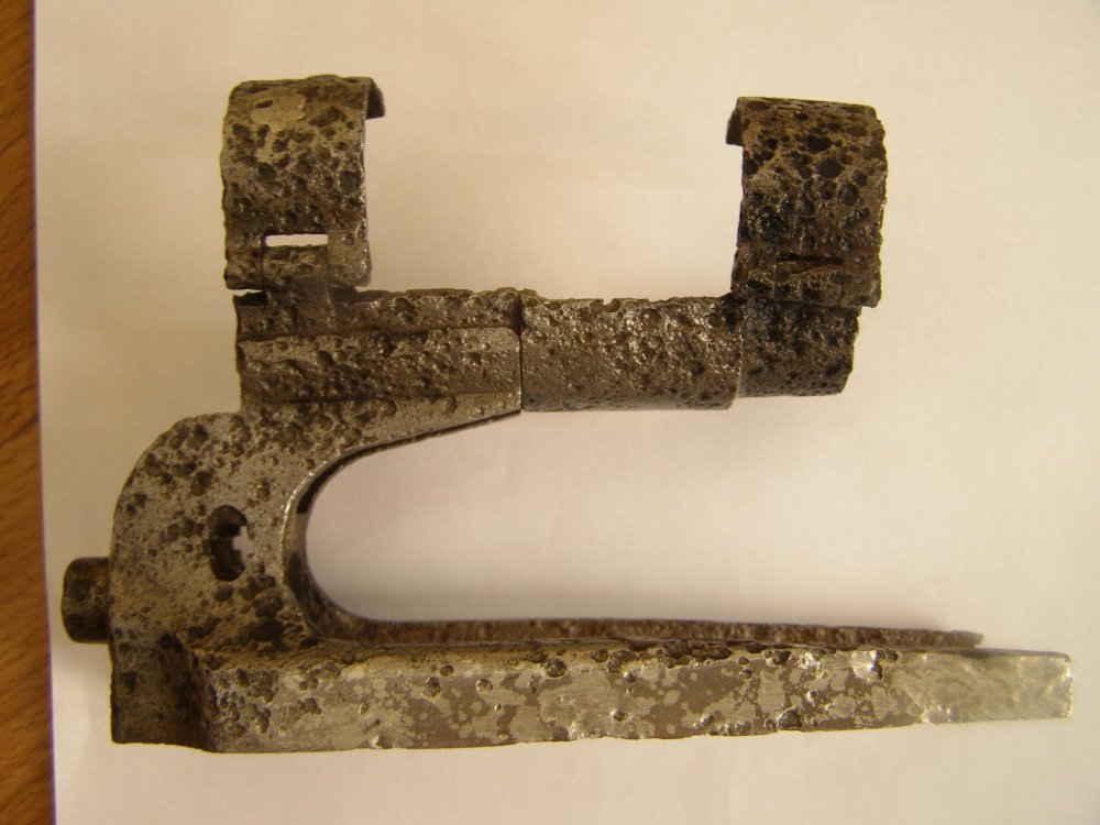

    Очень заинтересовал кронштейн прицела на СВТ-40. Может подскажите, где взять чертеж для изготовления и комплектации ММГ?
  21. kapral1308
    724
    луцк украина
    могу помочь только фото
    Военлет, 663, A10A та 5 іншим подобається це.
  22. kapral1308
    724
    луцк украина

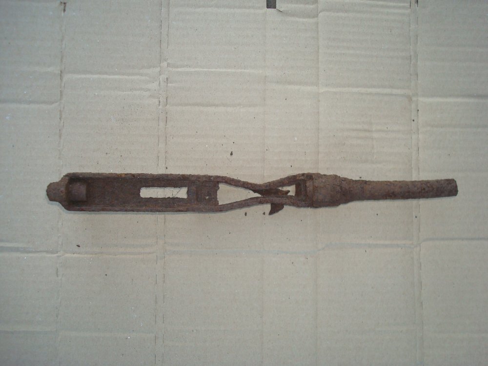

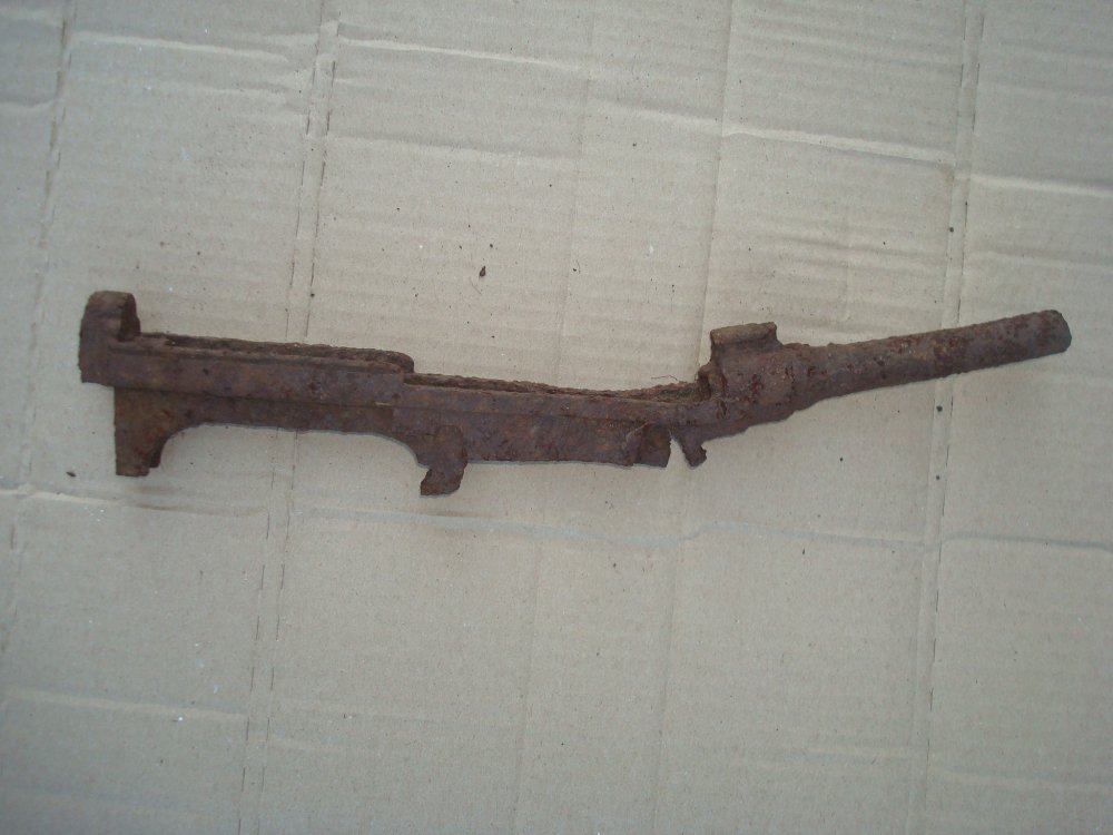

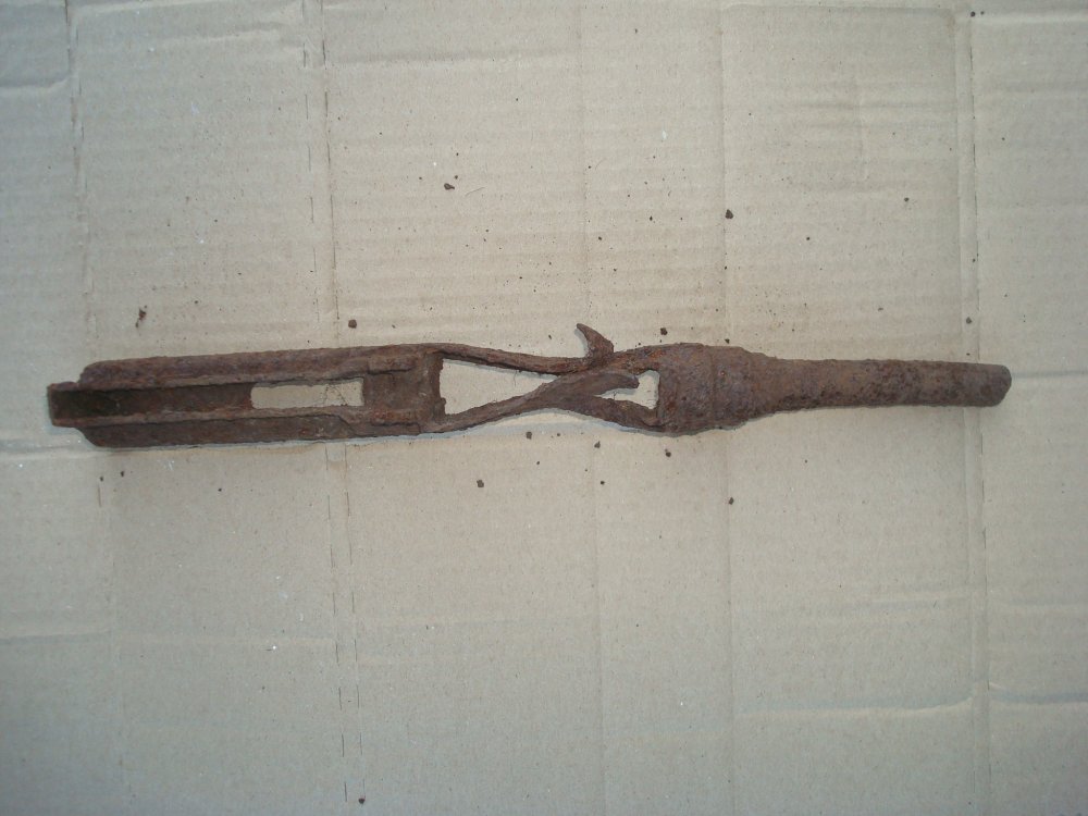

    вот ещё фото
    663, tankis, YuraCCik та ще 1-му подобається це.
  23. VasylCh
    VasylCh Stabsgefreiter
    28
    185
    Дніпро
    Спасибо за фото. Жаль по ним чертеж не сделаешь. Есть предложение для владельца кронштейна прицела СВТ: в обмен на залог возьму кронштейн для выполнения чертежей прицела. Верну кронштейн и комплект чертежей. После этого вернете залог. Если будет интересовать изготовление кронштейна, когда буду заказывать кронштейн себе назову цену от изготовителя или дам телефон мастера. Пересылка туда и обратно за мой счет (Днепропетровск). Уж очень высокие цены для новоделов заказывают. Еще могу понять оригинал - для кого-то составляет историческую ценность, а для новодела дороговато.

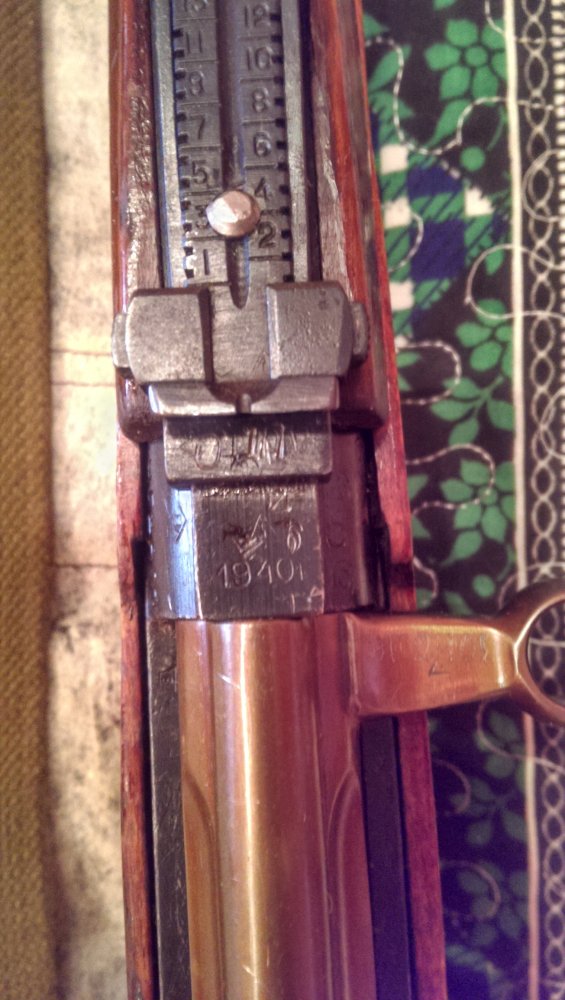

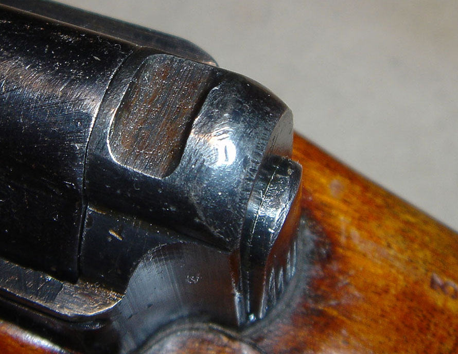

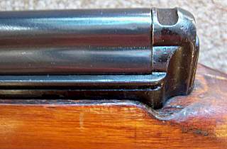

    Вопрос к специалистам: все "железо" усыпано клеймами. Что они означают? (Кроме заводского номера) IMAG0788.jpg IMAG0789.jpg IMAG0784.jpg IMAG0797.jpg
    663 подобається це.
