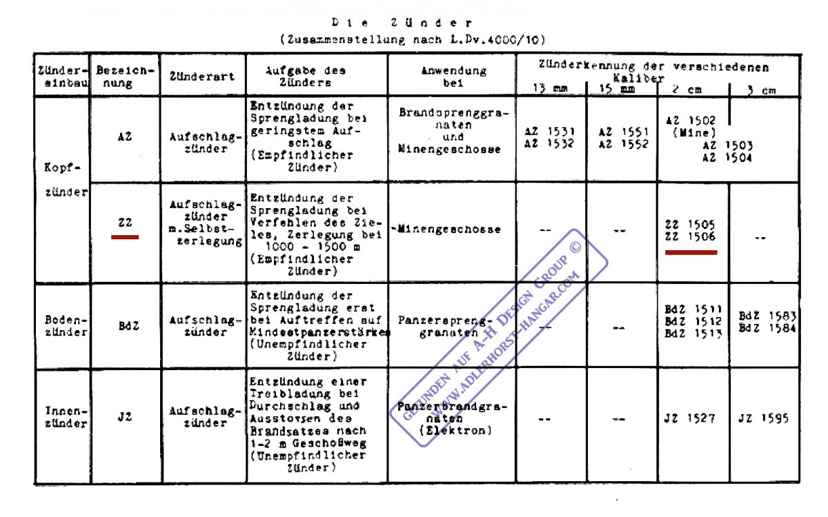

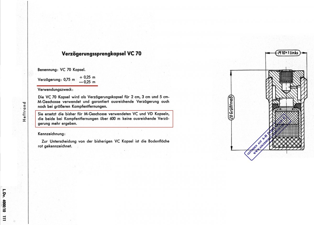

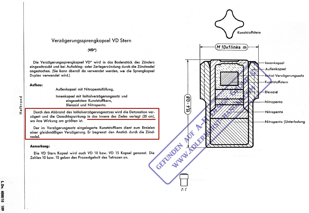

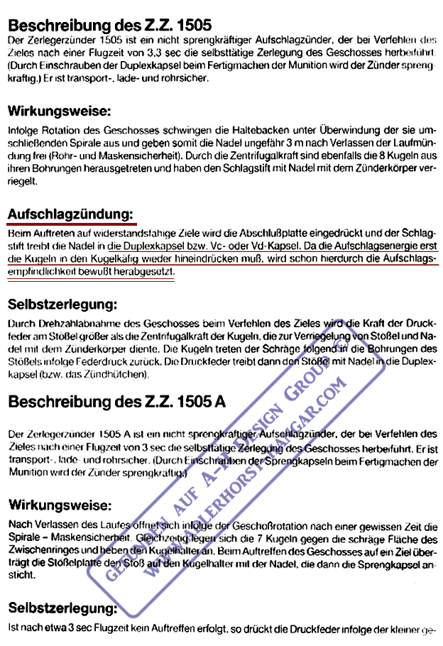

    раз и навсегда, бО уже нет сил читать сей бред в курятнике а-ля 777 гОпОта!
    в LW авиамуниция была поделена на 2а-класса:
    1) mit Zerleger
    2) ohne Zerleger
    а это в буквальном смысле читается так:
    1) Luft-Luft
    2) Luft-Boden
    категорически запрещалось еÖ мишать меж собой или брать на вылиты и использовать еÖ не по назначению.
    т.е. вылит на отражение в/п всегда mit Zerleger и т.д.
    далее: начиная с 13mm (некоторые даже 7,92) было запрещенно использовать не по назначению да и ковсему
    такую муницию попросту Waffenwart не зарядит на с-т.
    а посему в вылитах на возд.-цели (Luftkampf) бралась муниция mit Zerleger (Luft-Luft), а соответственно этому в с-д вкручивался взрыватель типа:
    ZZ-1505
    ZZ-1506
    ZZ-1588
    usw.
    в зависимости какой калибр и т.д., а к ним шОл т.н. Duplex, Vc/Vd/Vc70 капсюля, которые обеспечивали замедление разрыва с-да!
    Duplex = 0,003sec. после пробития
    Vc/Vd = 10cm. после пробития
    Vd-Stern = 20cm. после пробития
    V70 = 0,75m. +0,25/-0,25m. после пробития.
    АZ 1502A, 15031504A usw.= Aufschlag Zünder ставился на с-ды класса Luft-Boden (ohne Zerleger)...
    и еще раз: #250 18,7g. HA41 = 11600mkg (!) Energie-Inhalt Sprengstoff/Gasdruck у вас под оПай бабах!:D
    всÖ уже до вас было пощитано какой силы/Energie был M-Geschoß...учите хотябы матчасть по докам криворукие штpУлятили игрушек...:smile_9:

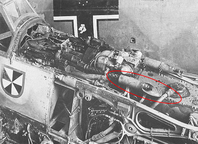

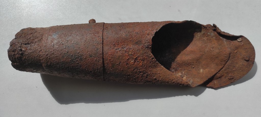

    Доброго дня извиняюсь если не в тот раздел, подскажите єта деталь от Bf109 ?
