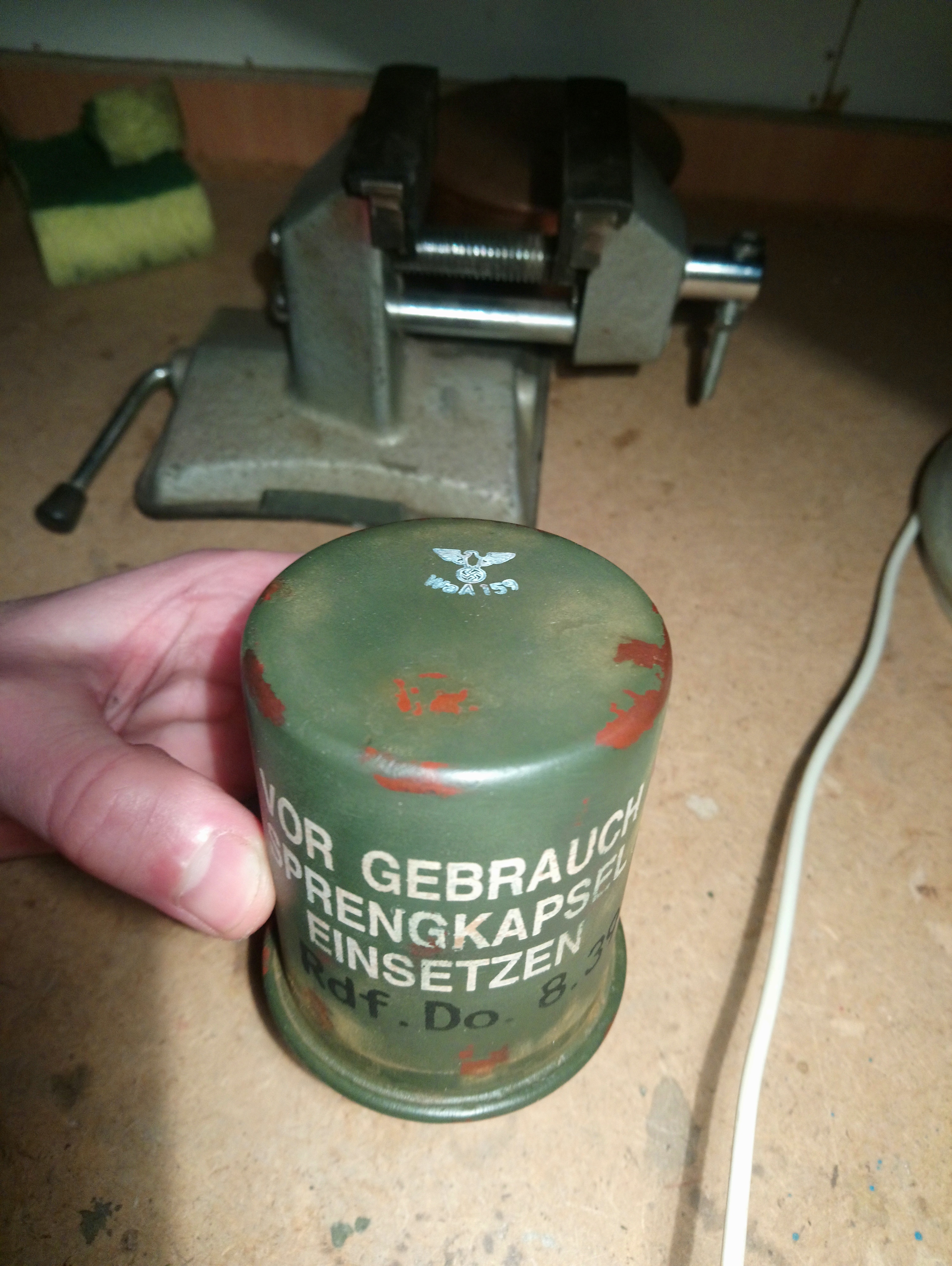

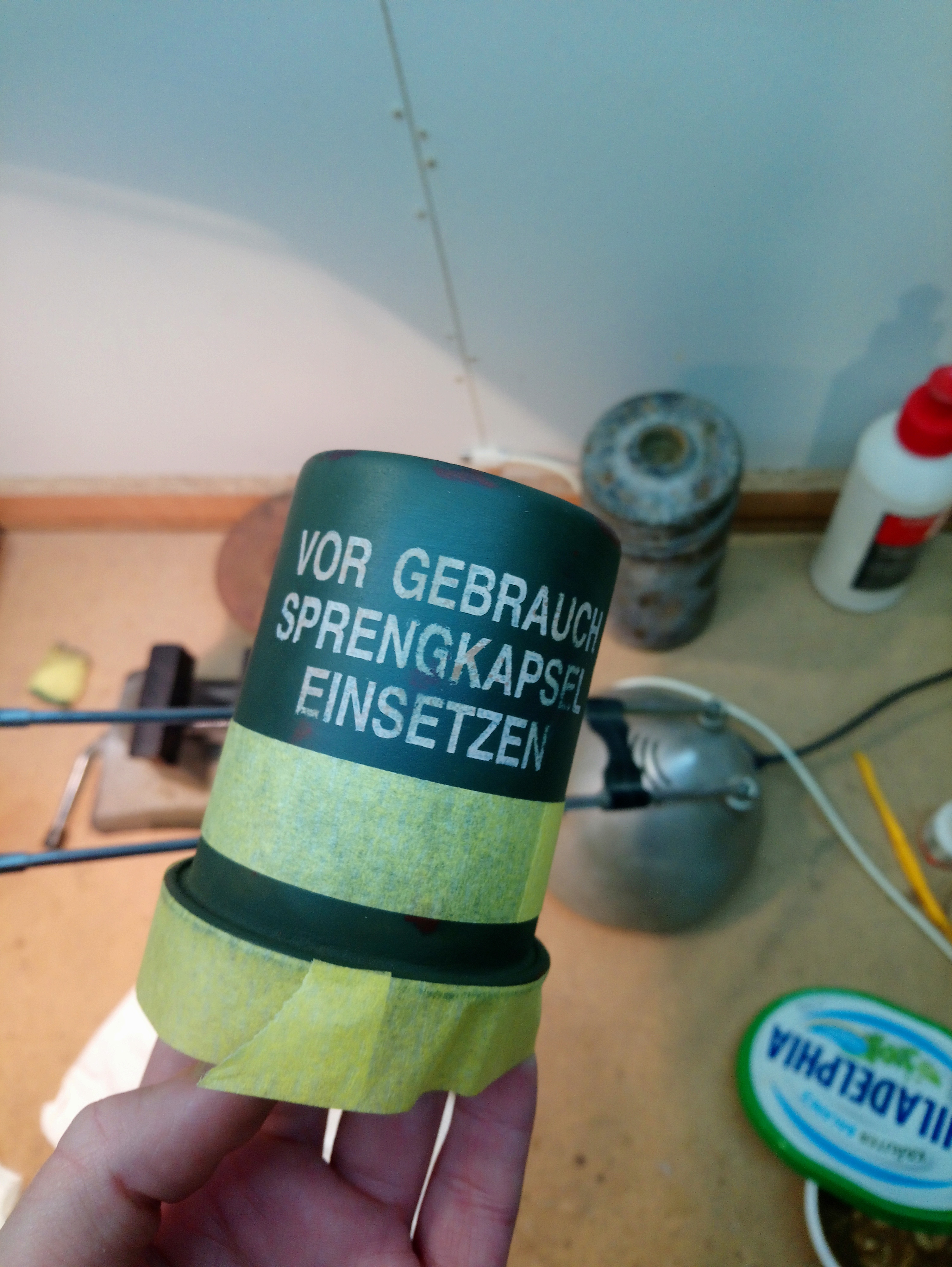

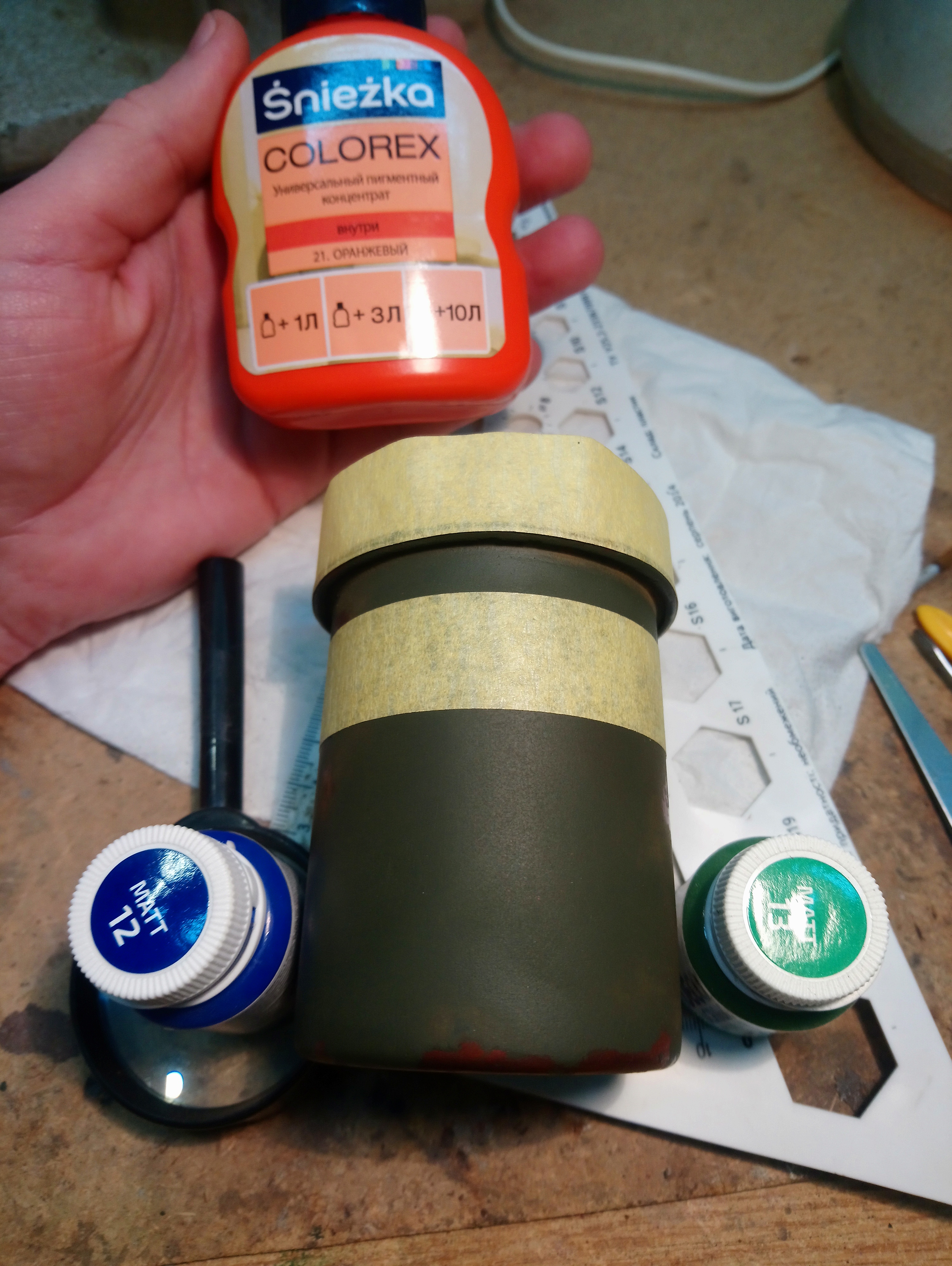

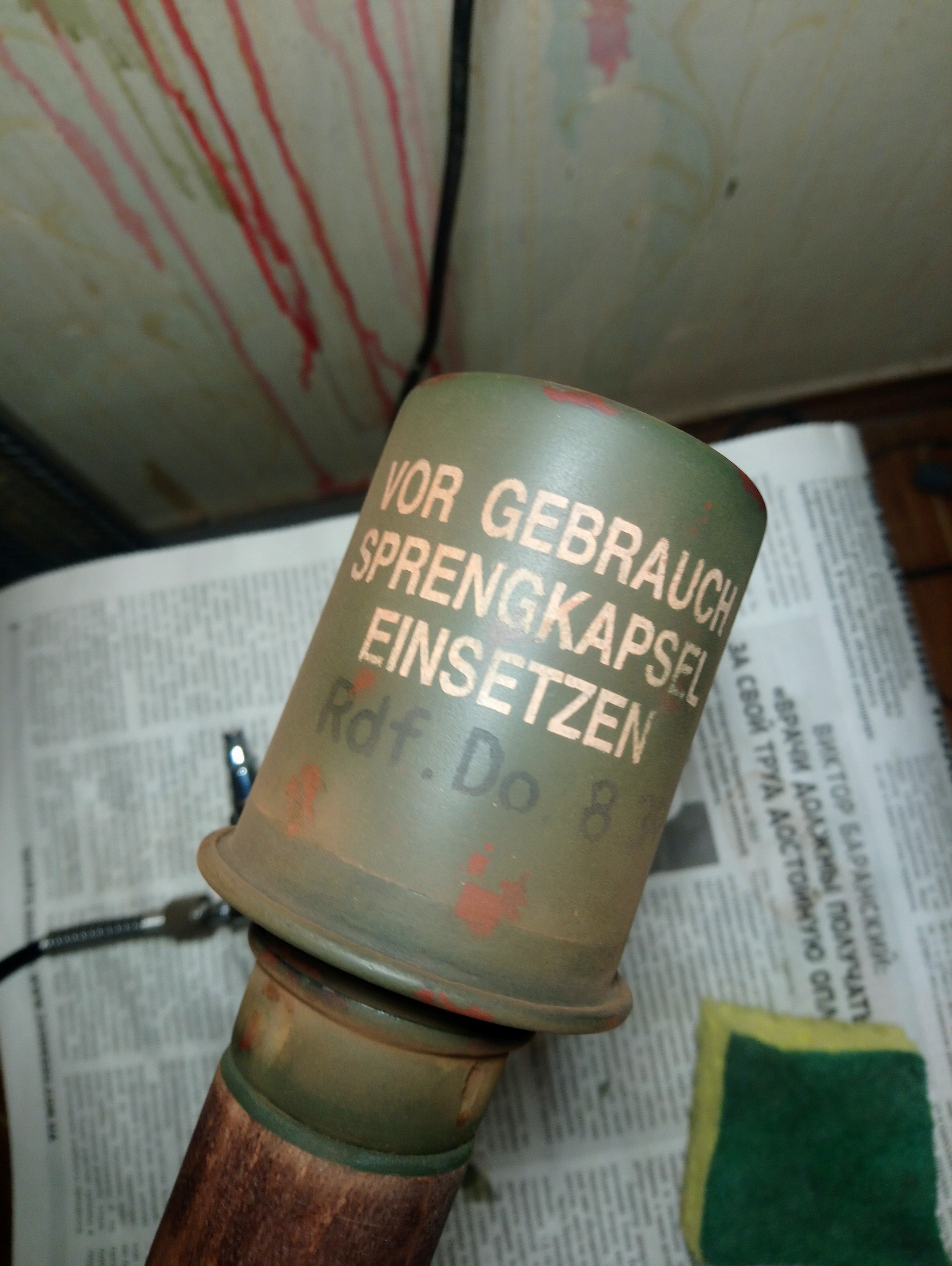

    Я мешал нютон с MR.Build ral-7046, нютоновский слишком темный и в нем нет синего отлива, при небольшом добавлении Буилда само оно - не знаю изначальных цветов которые они мешали чтоб свой серый получить но там явно есть синий пигмент, ньютон он просветлил и добавил синевы, дул с аэрографа. Заказать краску можно и у коллеровщика но цена другая, у меня в Одессе нашел 400г краски под заказ по стоимости восьми баллонов по 400 г краски.

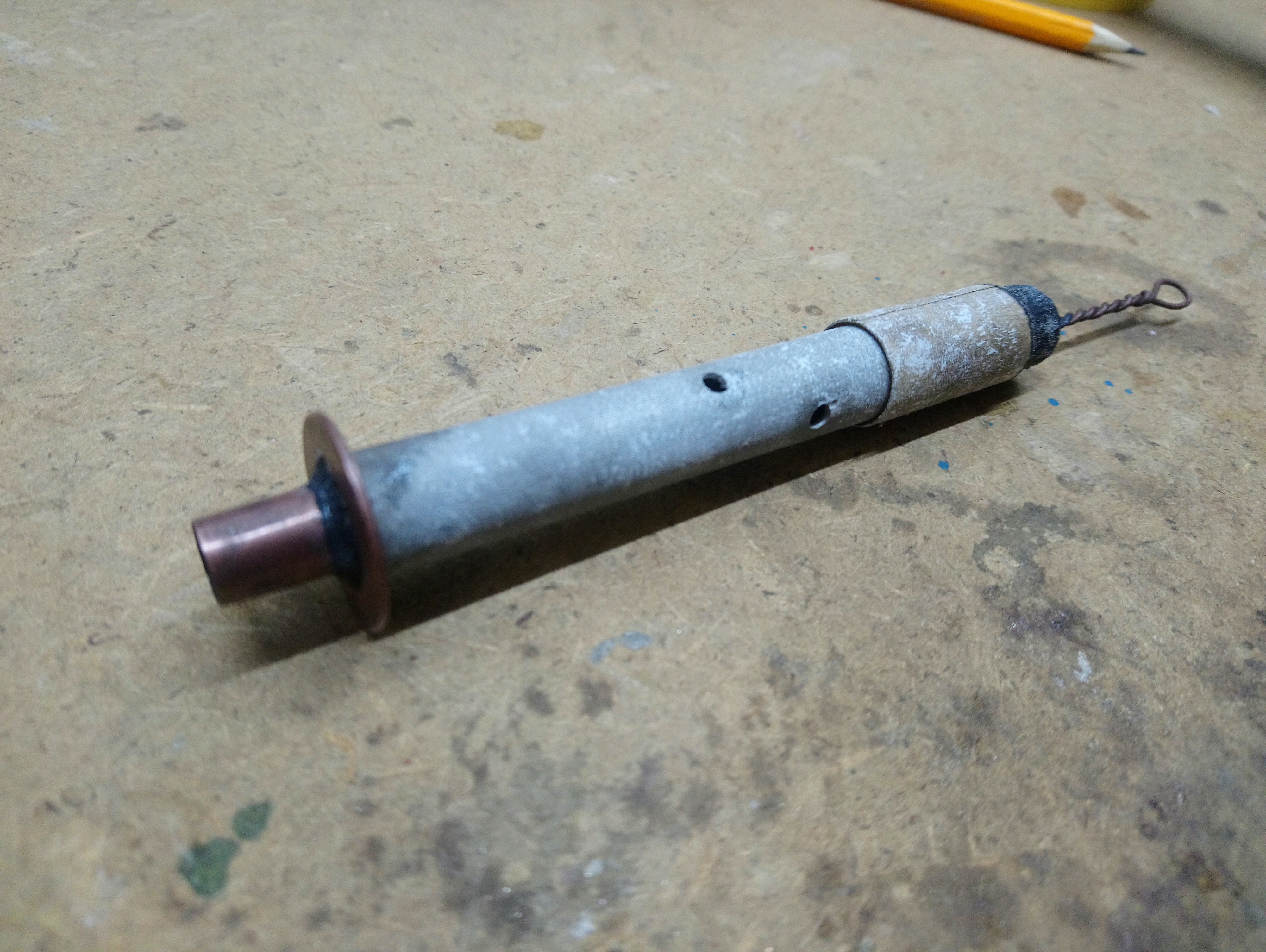

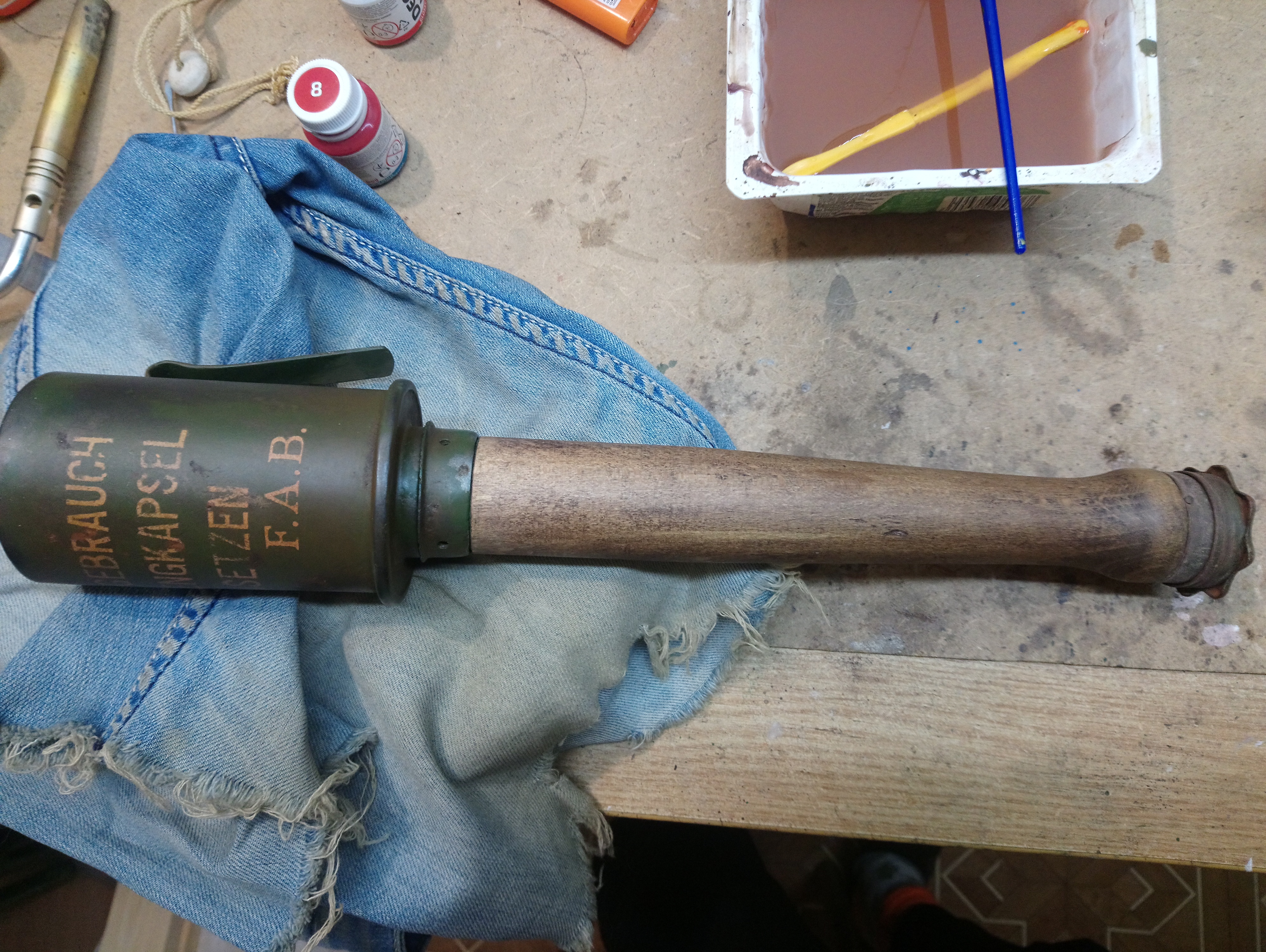

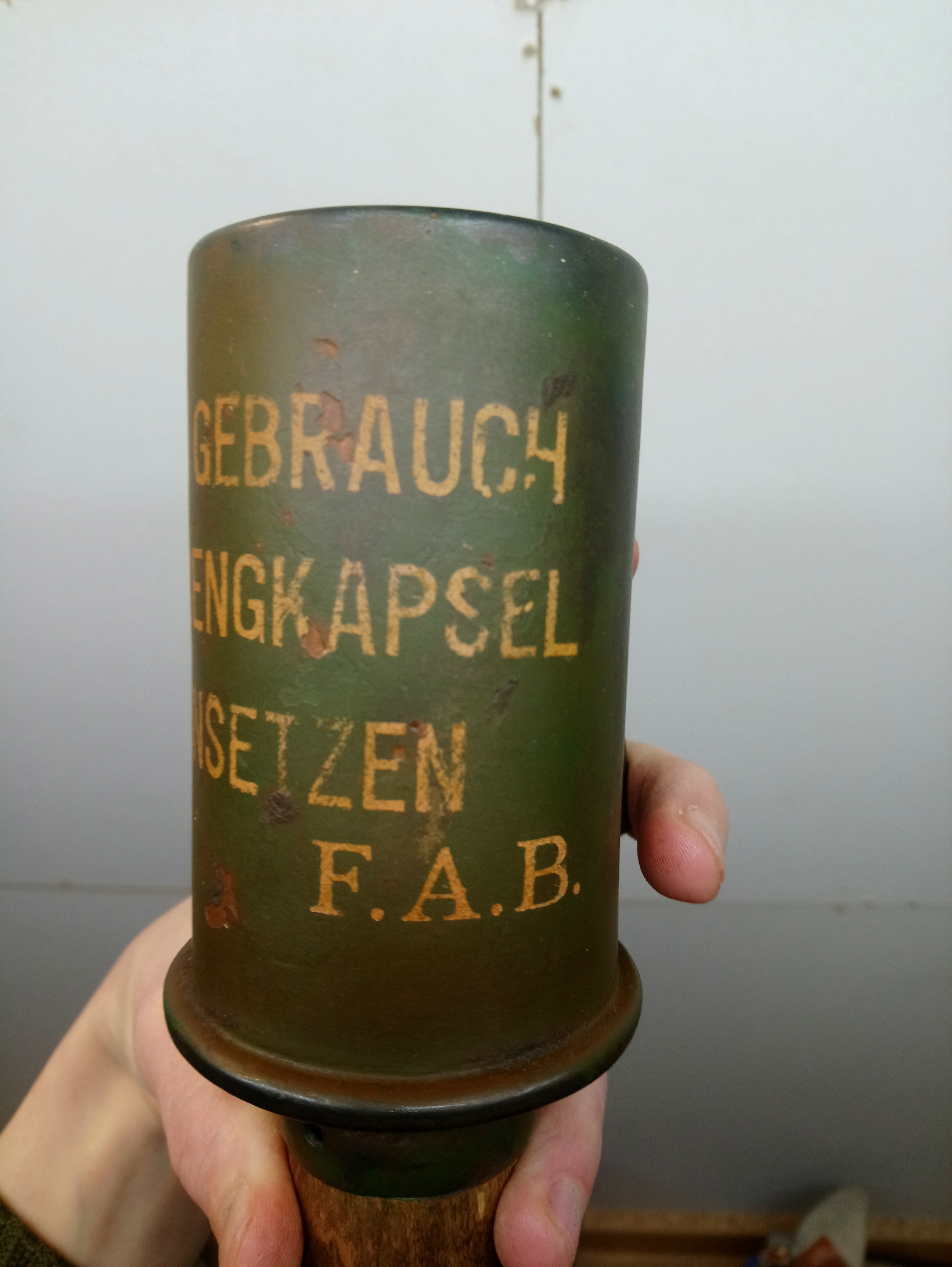

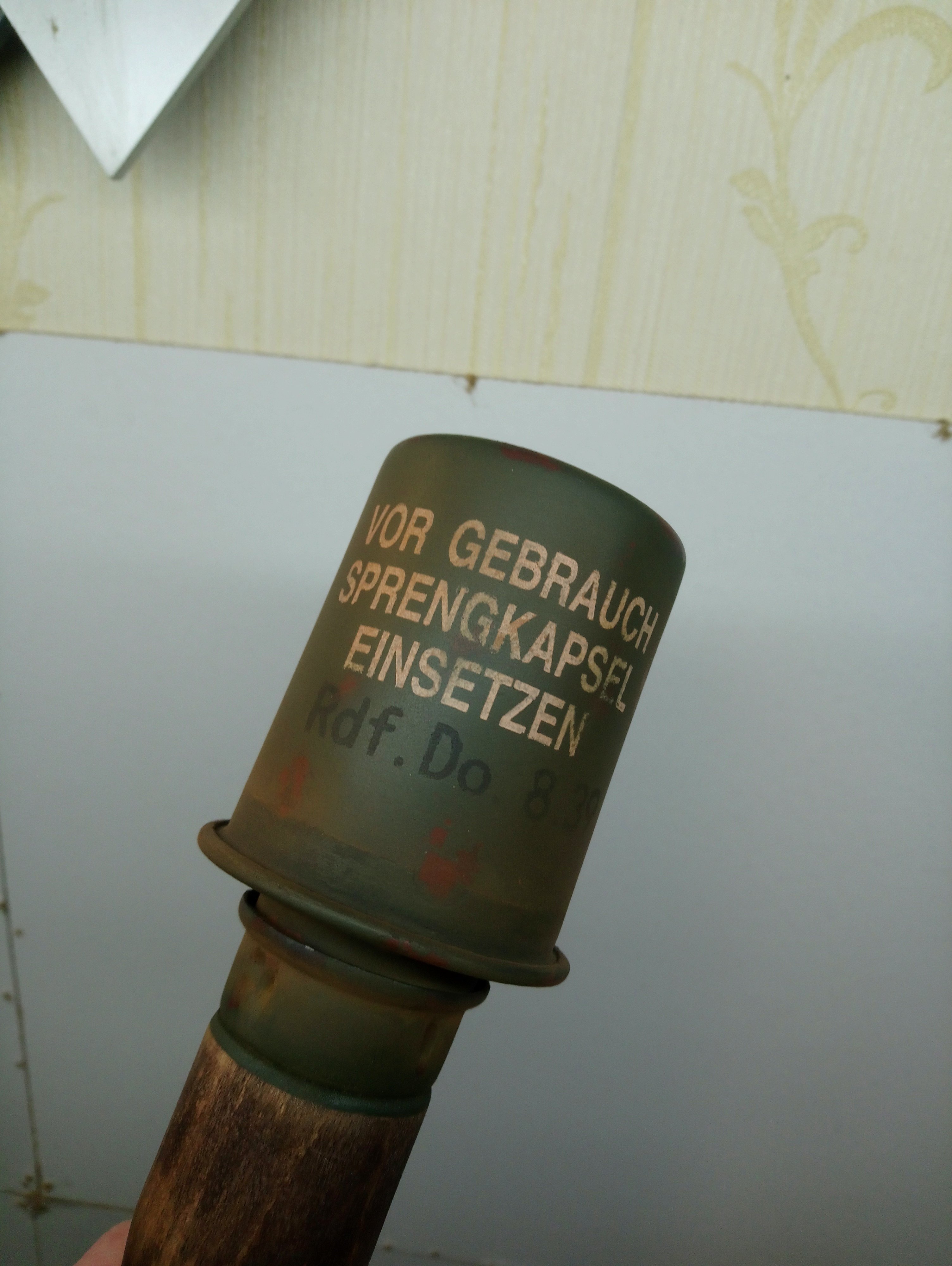

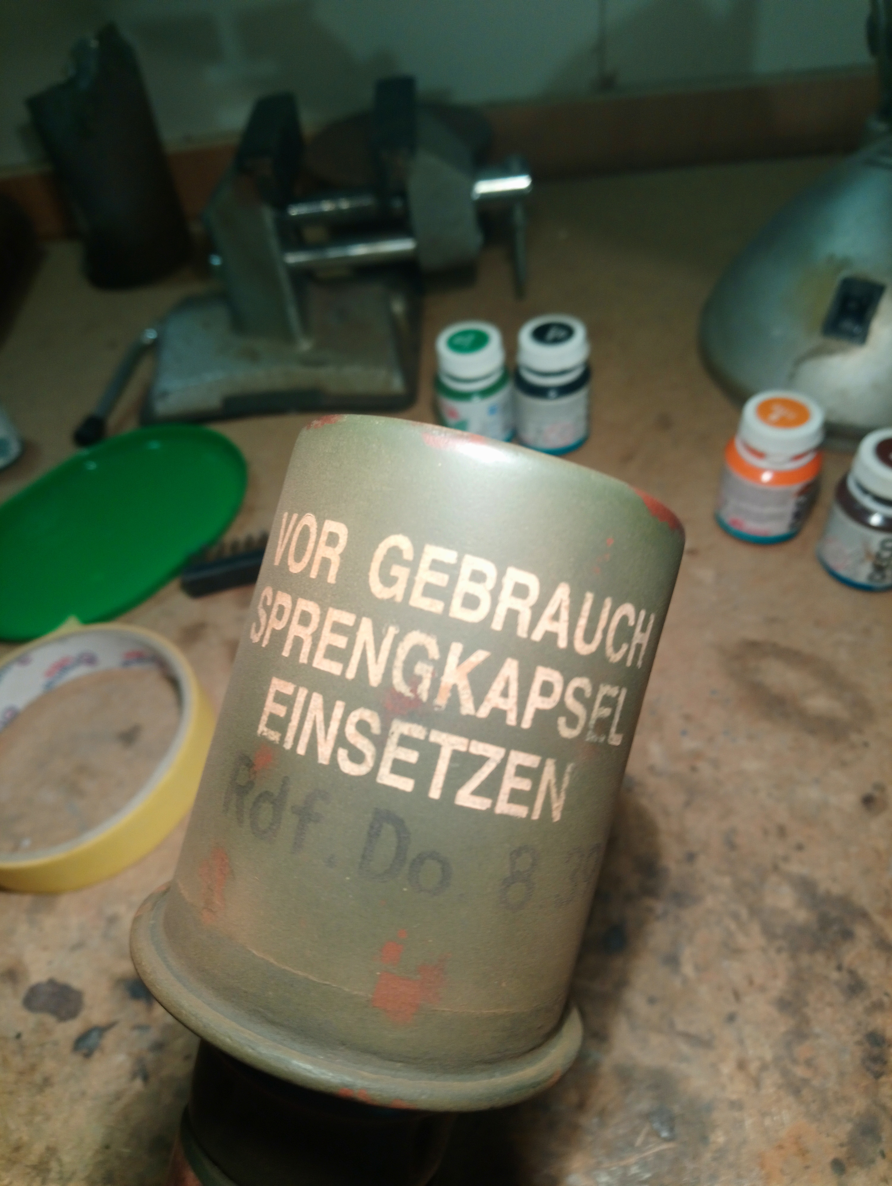

    Сделал в застаренном варианте. Посидел, повспоминал, я когда гранаты делаю - всегда снимаю ручки металлические (под ними может быть ржавчина) , там краска хорошо сохраняется и не фельдграу там, а окрас травяной, более светлый, хотя может и время так работает. Спорить с вами не буду - я тут как бы начинающий ;) В следующий раз как попадется такая банка я фото скину. С ув.

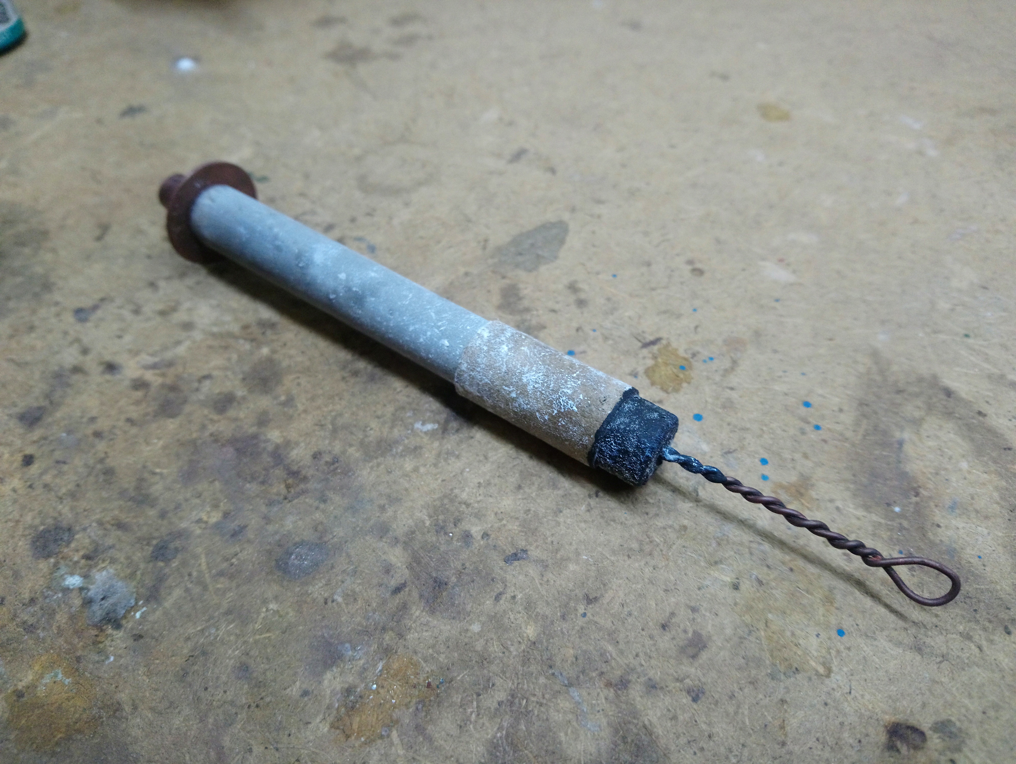

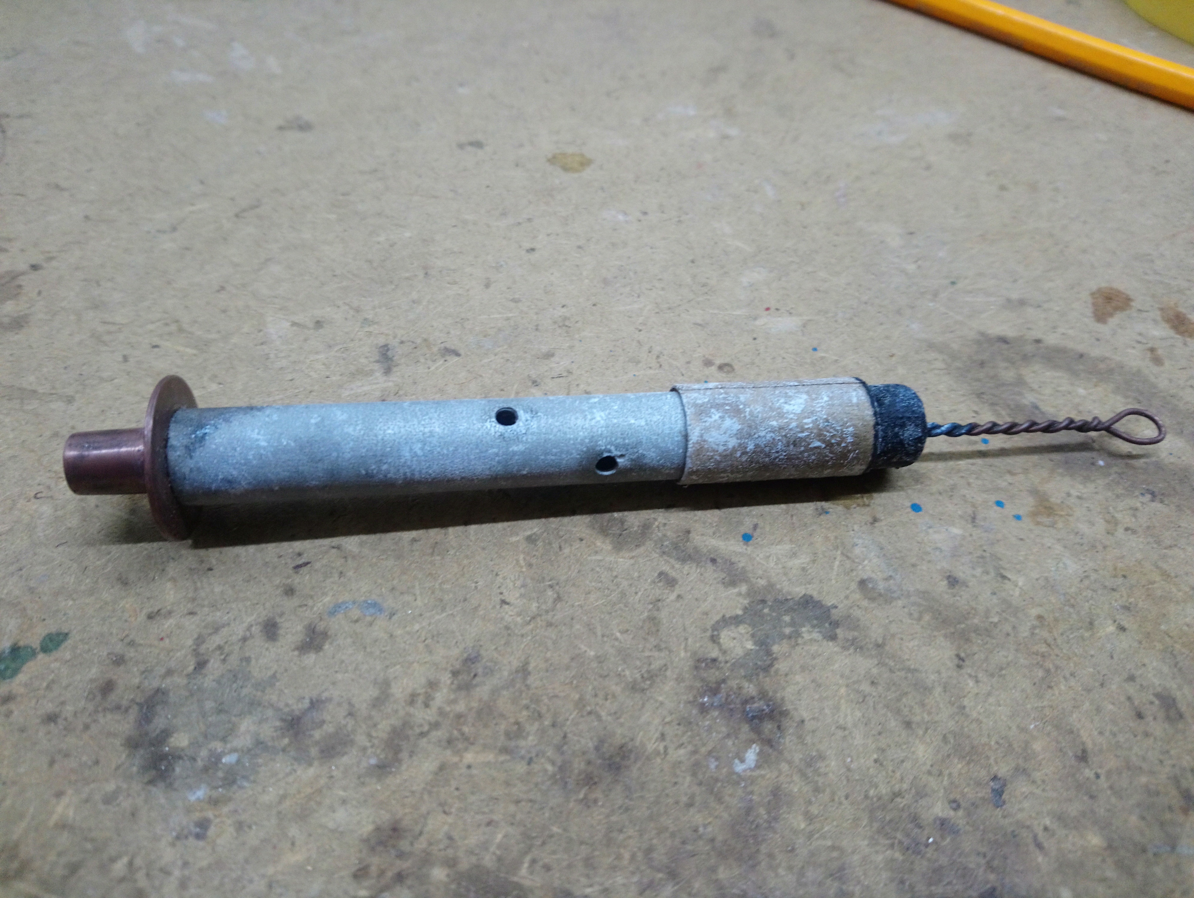

    Ну и пистон ей в тухес сделал ;)

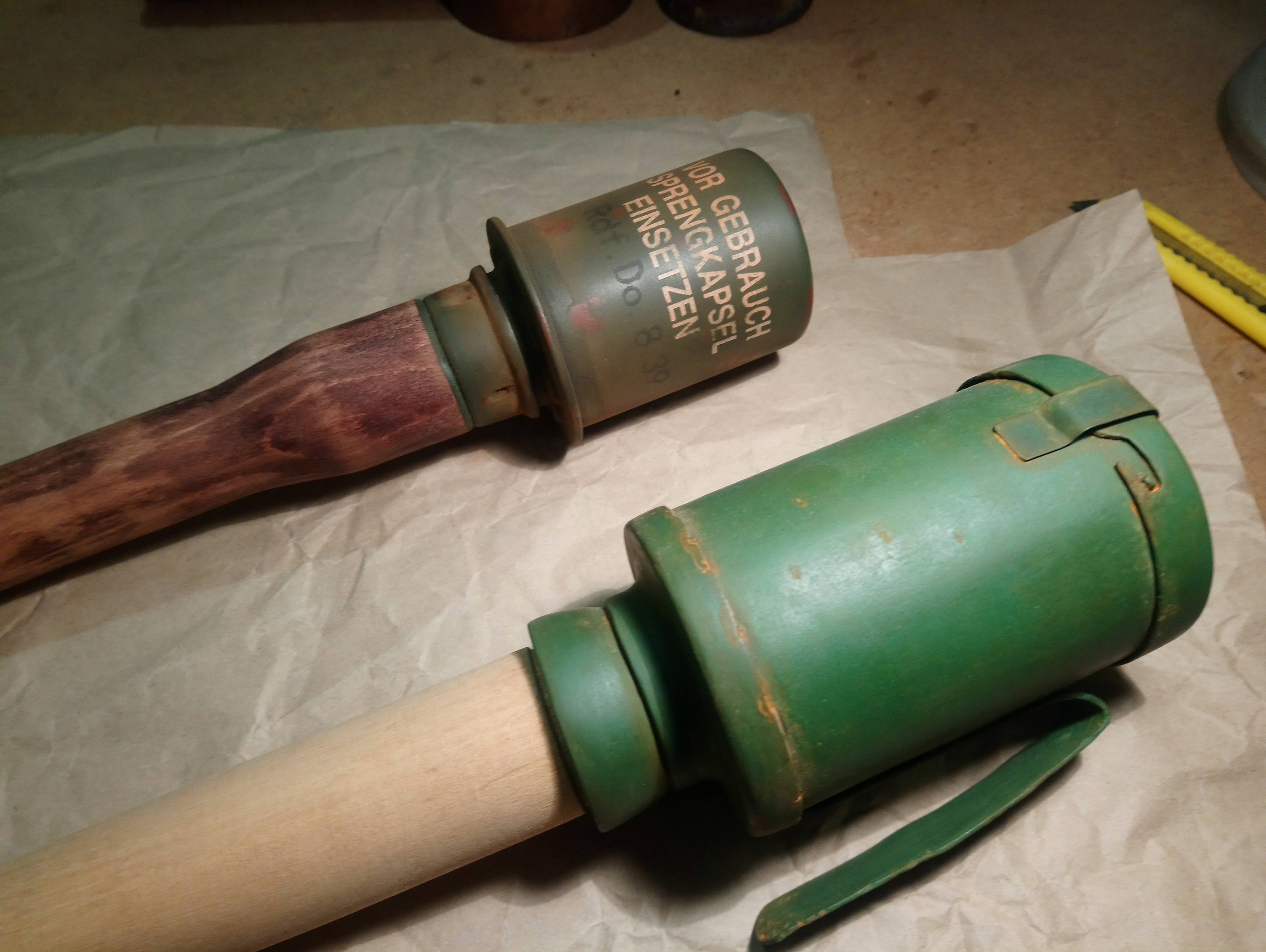

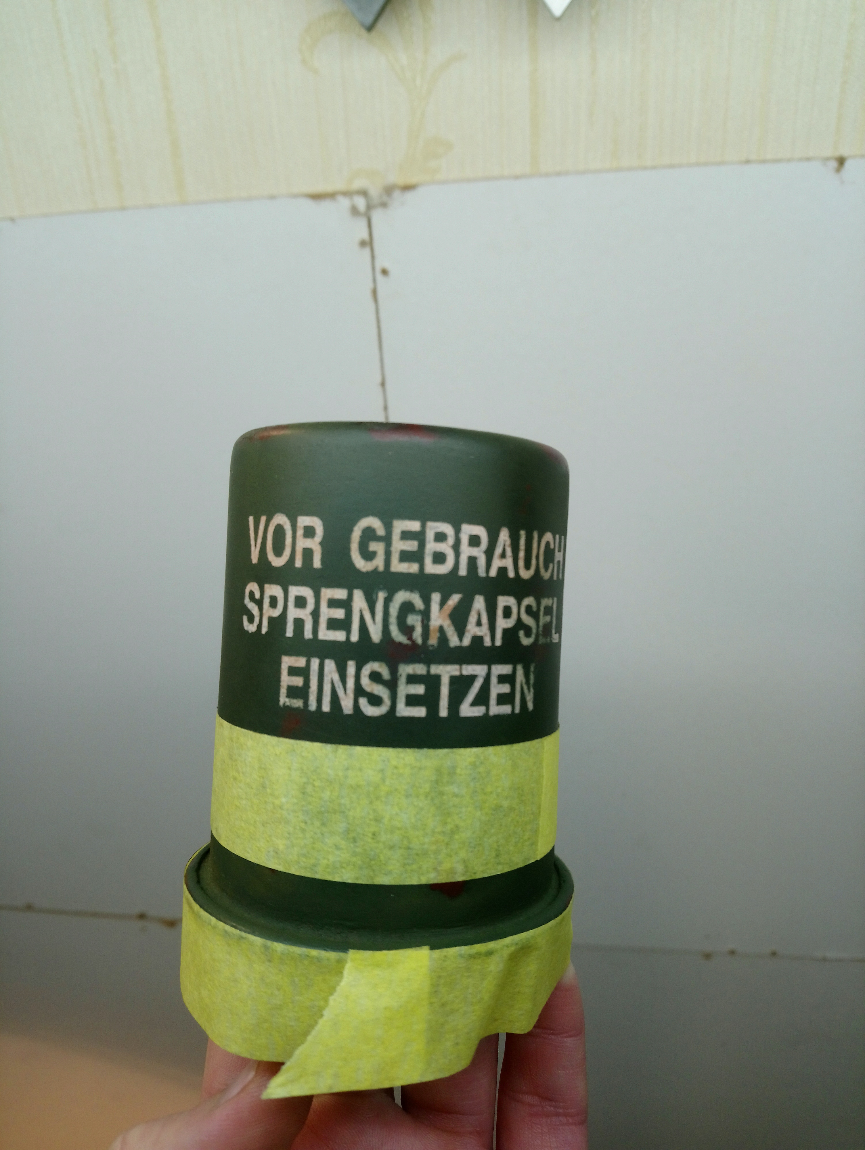

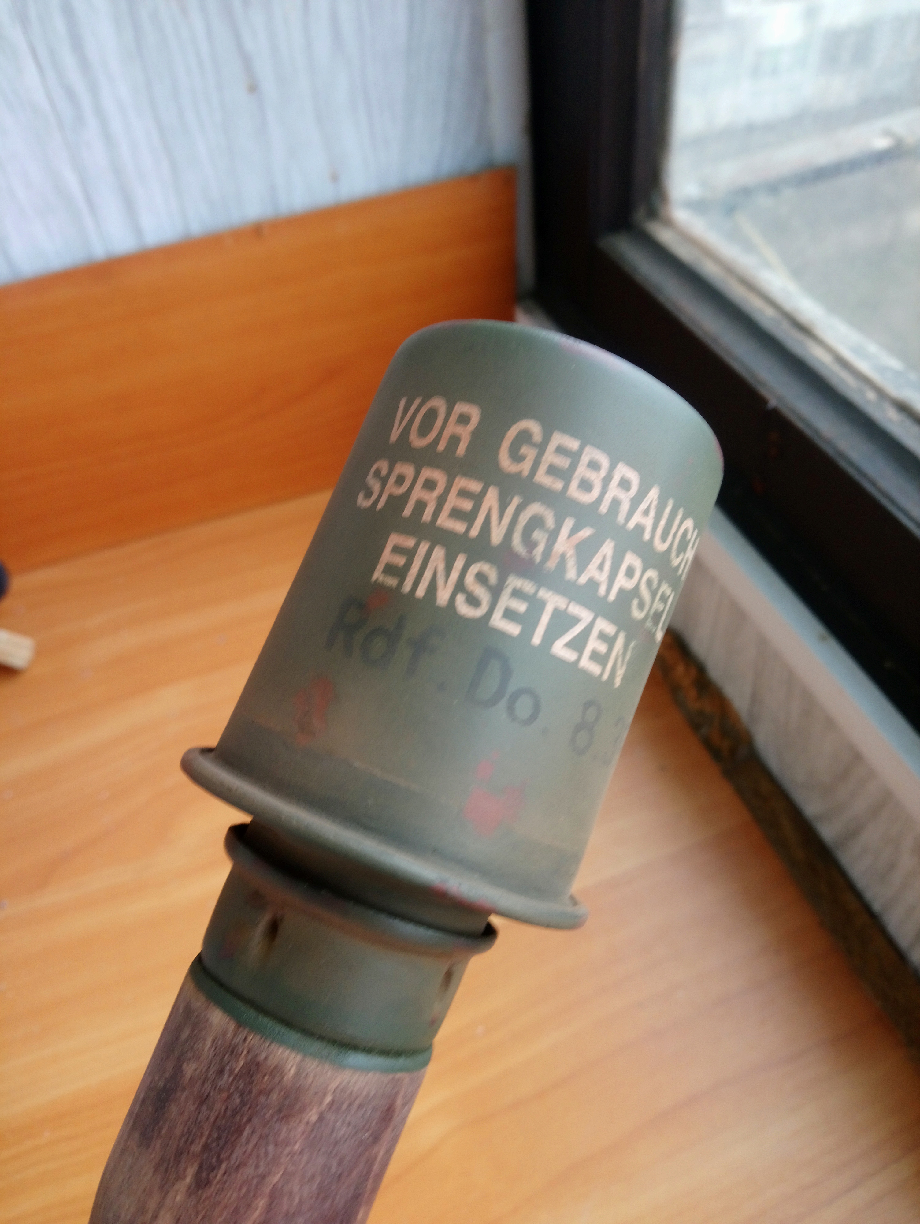

    Вот подобрал краски, в зависимости от температуры освещения бьет то в зелень то в синь, при дневном освещении- заленый с чуть заметным отливом в синий. Исходил из соображений - можно на рынке купить, Ral 6006 от Новола + Ral 7046 MrBuild, при желании можно чуть оранджа льнуть - шоб к хаки ближе было.

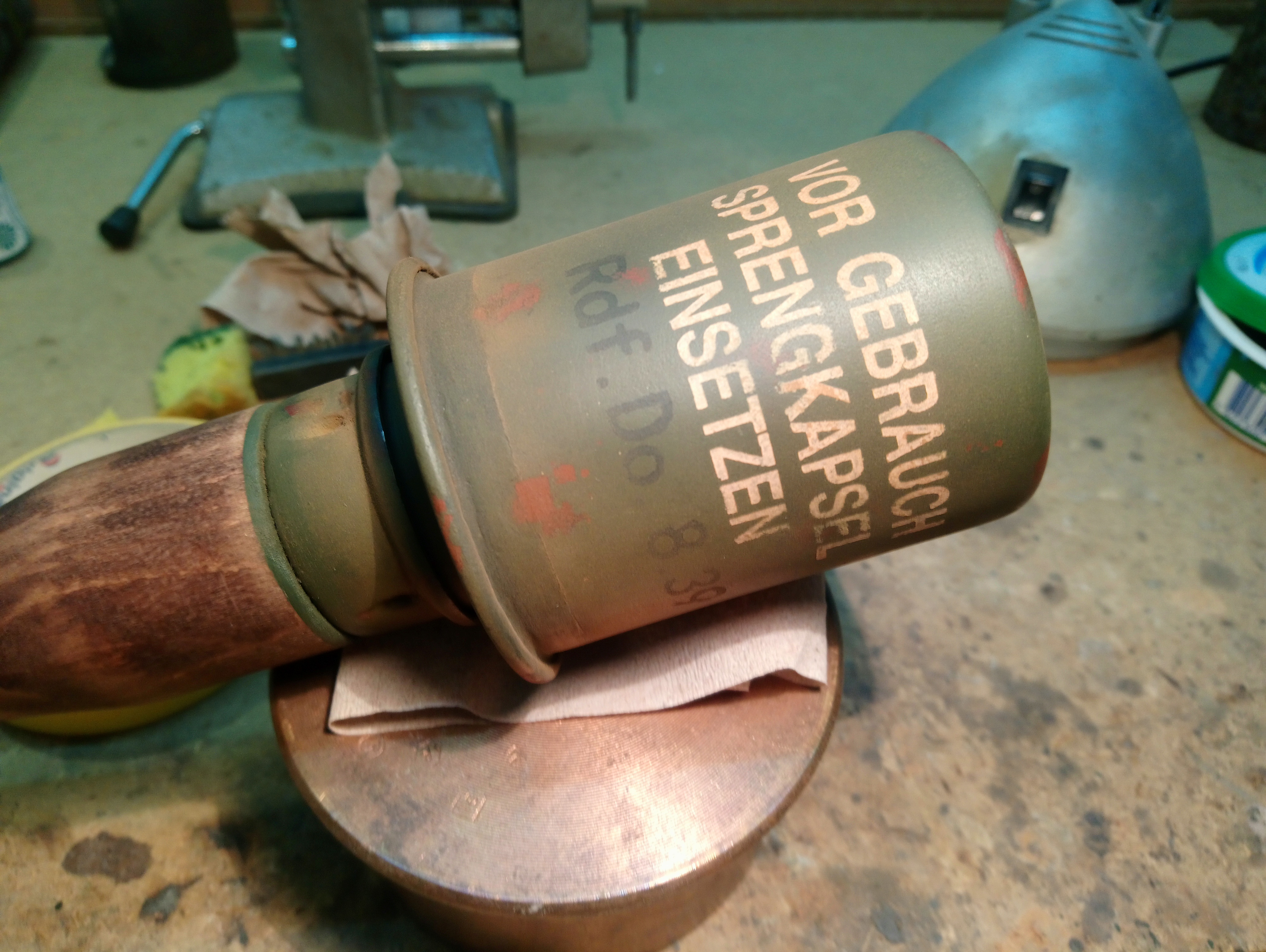

    Вот сборка конечная на этой краске, цвет при 3200К, 6500К и дневном освещении. Если покрыть воском то будет как патина, но это как по мне больше под первую мировую - #79 пост (если воск наносить оооочень тонким слоем то пыль к нему не липнет) Теперь думаю в сторону автомобильного лужения - чтоб вообще отказаться от шпатли.

    Работа нормальная, но состаривание очень плохое.
    1 - старое дерево не выглядит обгоревшим !!!
    Я не понимаю кто придумал этот способ состаривания над газом и пустил это в массы и почему это подхватили.
    2 - металлическая часть так не протирается. Изучите оригинальные фото или оригинальные предметы. Они выглядят ВООБЩЕ не так.
    У вас есть потенциал, но вы его не пускаете в нужное русло. Если грамотно подойти к вопросу, у вас будут получаться отличные вещи.

    День добрый, за критику -спасибо, особенно когда она конструктивная.
    Это не над газом сделано, это морилка. По мет. части я согласен - того и хочу попробовать лужение, нанести естественные потертости-сколы на мой взгляд можно только естественным путем, а это подразумевает мех воздействия на корпус. Как я это вижу, лужение, окраска, галтовка с разными по размеру и плотности наполнителями - это то что я хочу попробовать, как получится - та хрен его знает. Вот что год назад я делал (да там окраска кисточкой и труба от канализации вместо резьбы и банка чипсов принглс внутри для прочности :) ) С ув.

    o_OНе проще покрасить её в родной цвет RAL6022 ?

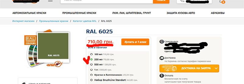

    Цена мешает мастерской колеровки, а уже готового я и не нашел, я мешаю - баллон 400 мл и стоит он 140грн, да и научится самому краску правильно мешать - разве это плохо? :) С ув.
