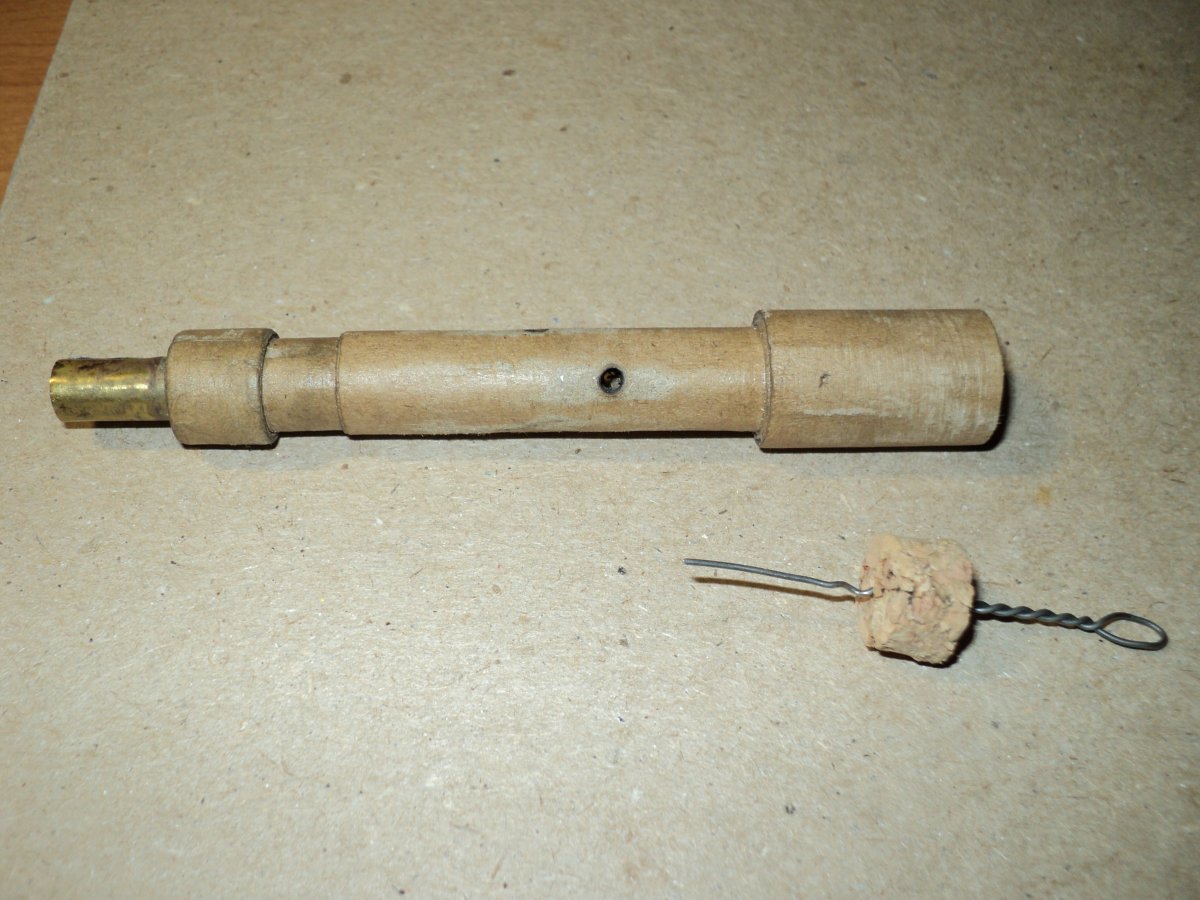

  1. ALEKS81
    ALEKS81 Oberstleutnant
    17
    29
    4.823
    Прилуки

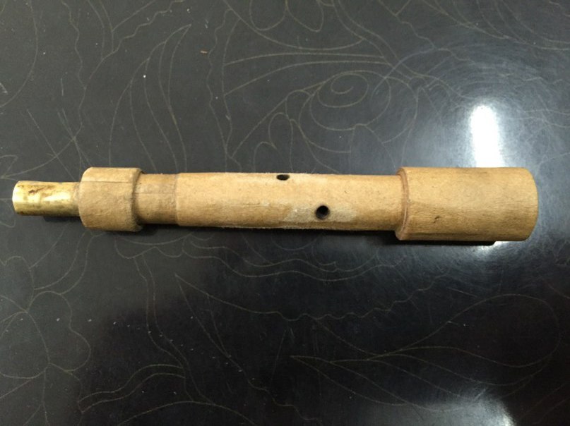

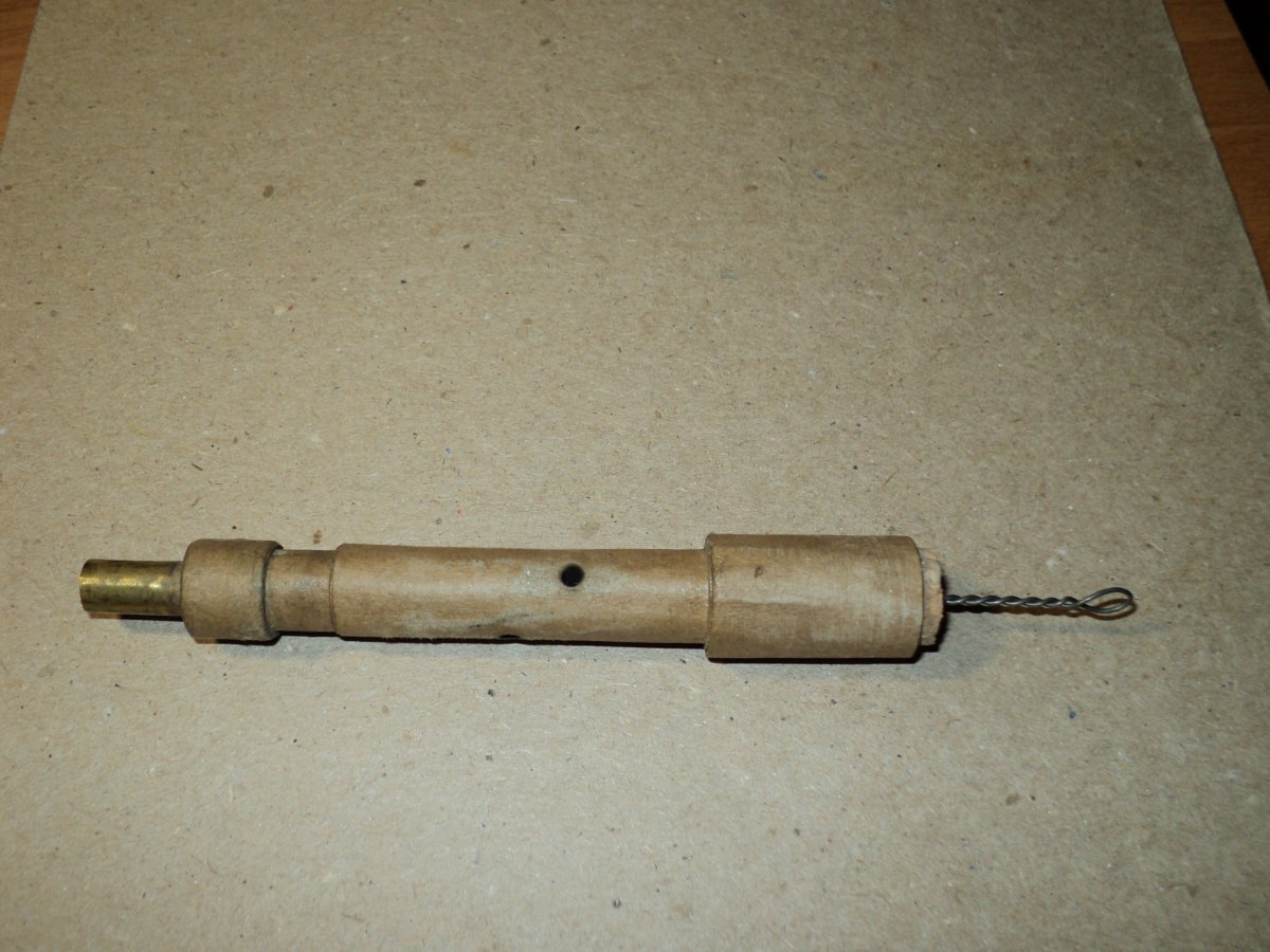

    Сделал запал, спасибо за помощь с размерами камраду votaga. Взял коробку от обуви подходящего оттенка, расслоил, нарезал отрезков нужного размера, дальше мазал клеем ПВА и скручивал в трубочку. Трубочку нужного диаметра под детонатор не нашел, взял тонкую пластинку латуни скурутил в трубочку и спаял по шву. Отверстия сверлил и прожигал раскаленной проволокой. Нужно ще обмотать цинковой фольгой и припаять сверху шайбу, а также сделать пробку из пробкового дерева и просмолить один из торцов где будет вставляться пробка с петлей под веревку с кольцом.

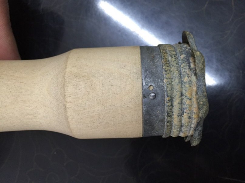

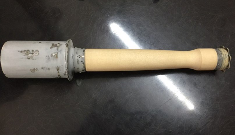

  3. ALEKS81
    17
    29
    4.823
    Прилуки

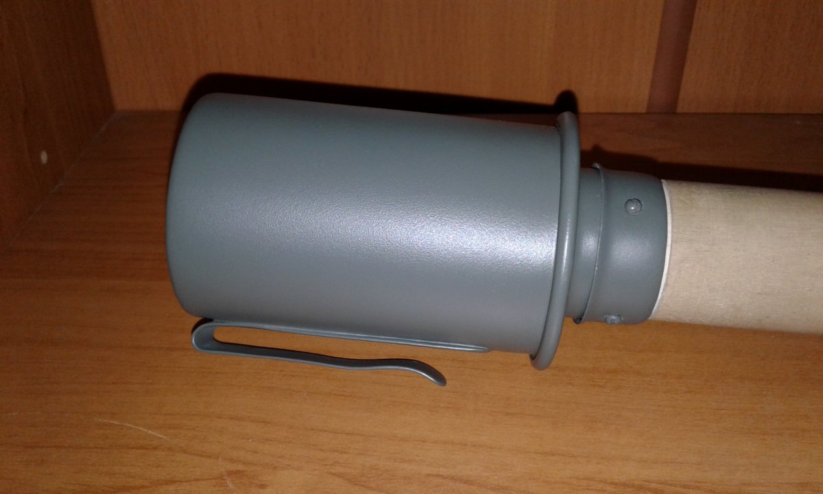

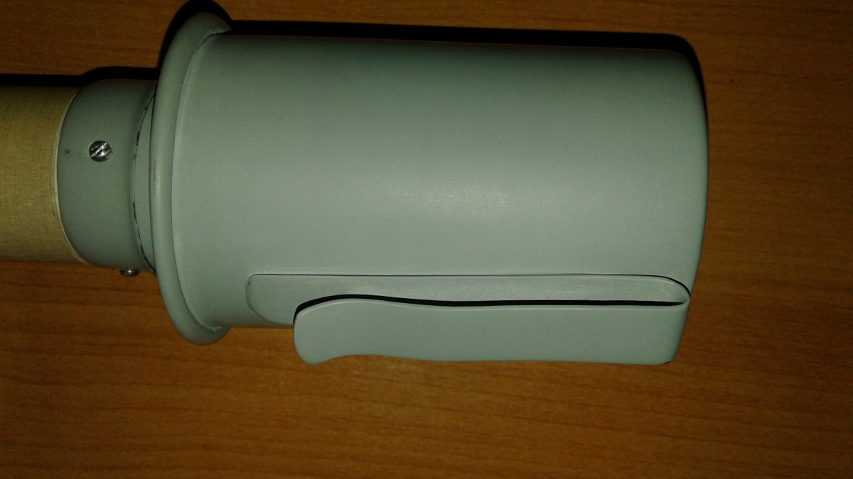

    Поставил резьбу с крышкой и прибил гвоздиками к ручке. Интересно то, что на самой резьбе были отверстия под гвоздики, но прибиты они были рядом, сами отверстия проделаны не симметрично. Граната еще раз была прогрунтована и зашлифована и теперь готова к покраске. Еще один рывок и будет готова.

  4. ALEKS81
    17
    29
    4.823
    Прилуки

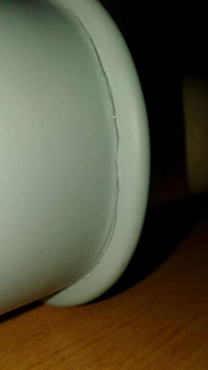

    Решил еще грунтонуть и пройтись 400-й наждачкой с водичкой. Теперь точно можно спокойно красить, а то на ощупь было немного неровностей и царапинок, которые при покраске проявились бы. Ну люблю я все в идеале;) Также сделал проволочную петлю под шнур с кольцом с корковой пробкой. Нужно еще будет промазать смолой.

  5. votaga
    votaga General-leutnant
    30.360
    Терка хороша. Пробку засмолить только.
    663, ГеннадийВ та ALEKS81 подобається це.
  6. ALEKS81
    17
    29
    4.823
    Прилуки
    В фольгу обворачивать и запаивать не буду, чтобы можно было вынимать. И в фольге она некрасивая, просто как трубка, а так видно, что и как:)
    ГеннадийВ, Bogdanternopol та votaga подобається це.
  7. votaga
    30.360
    Да пойдет, хороша. Шайбу тоже на смолу можно посадить.

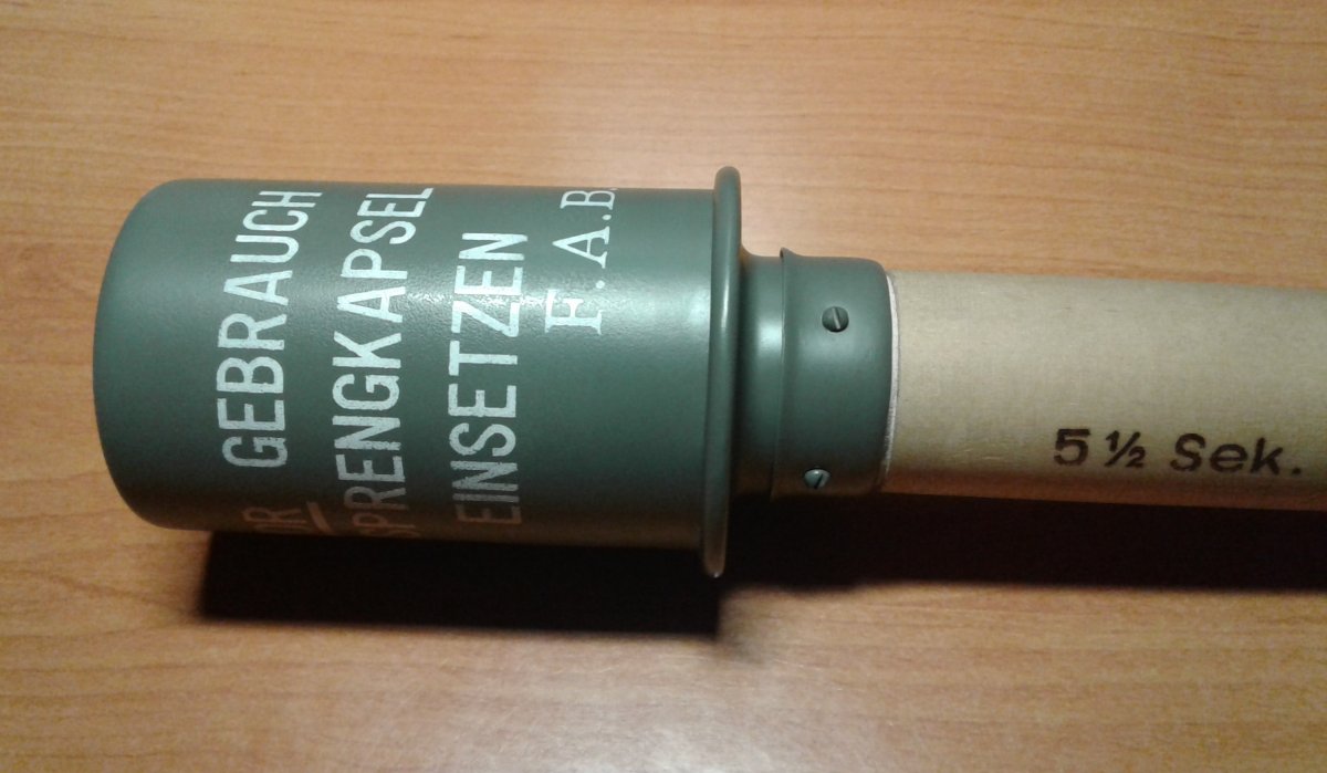

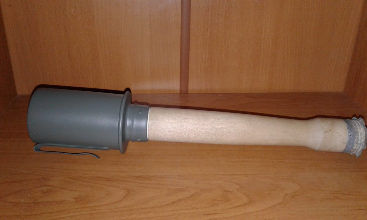

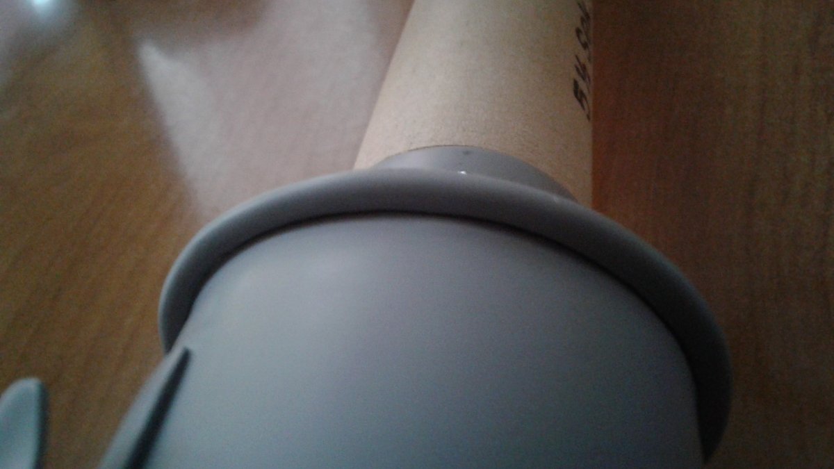

  11. ALEKS81
    17
    29
    4.823
    Прилуки

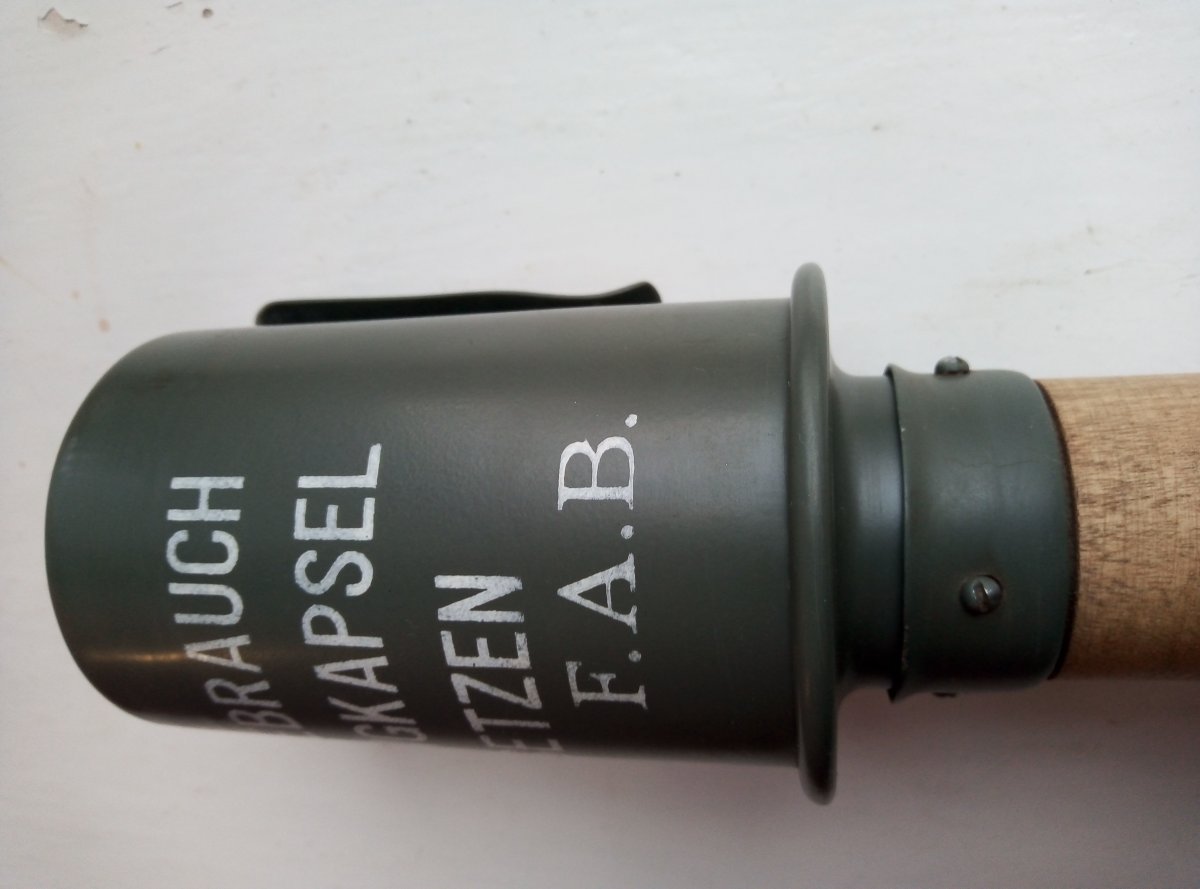

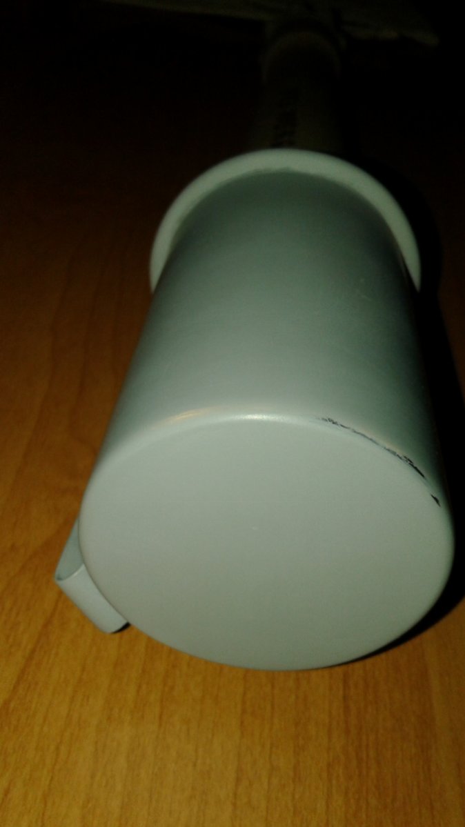

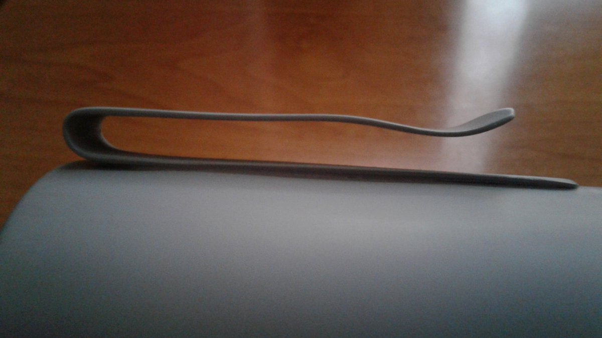

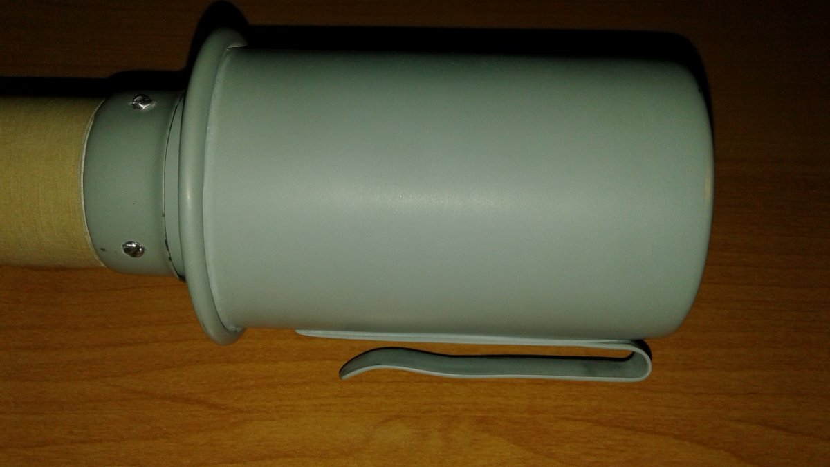

    Граната после покраски, цвет РАЛ7009. Осталось нанести надпись через трафарет и готово.

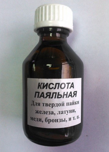

    вітаю, яку ви використовуєте кислоту????, з пов.
  13. ALEKS81
    17
    29
    4.823
    Прилуки
    Паяльну.

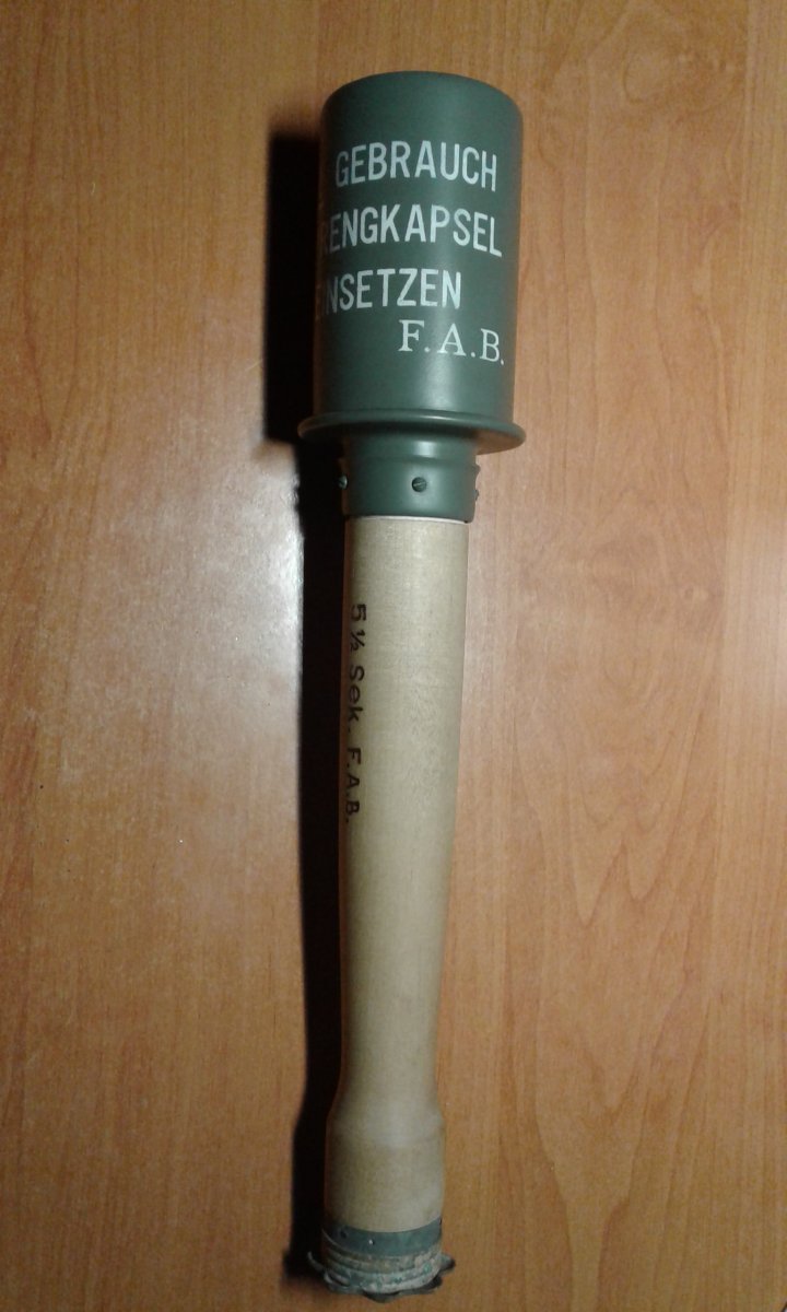

  14. ALEKS81
    17
    29
    4.823
    Прилуки

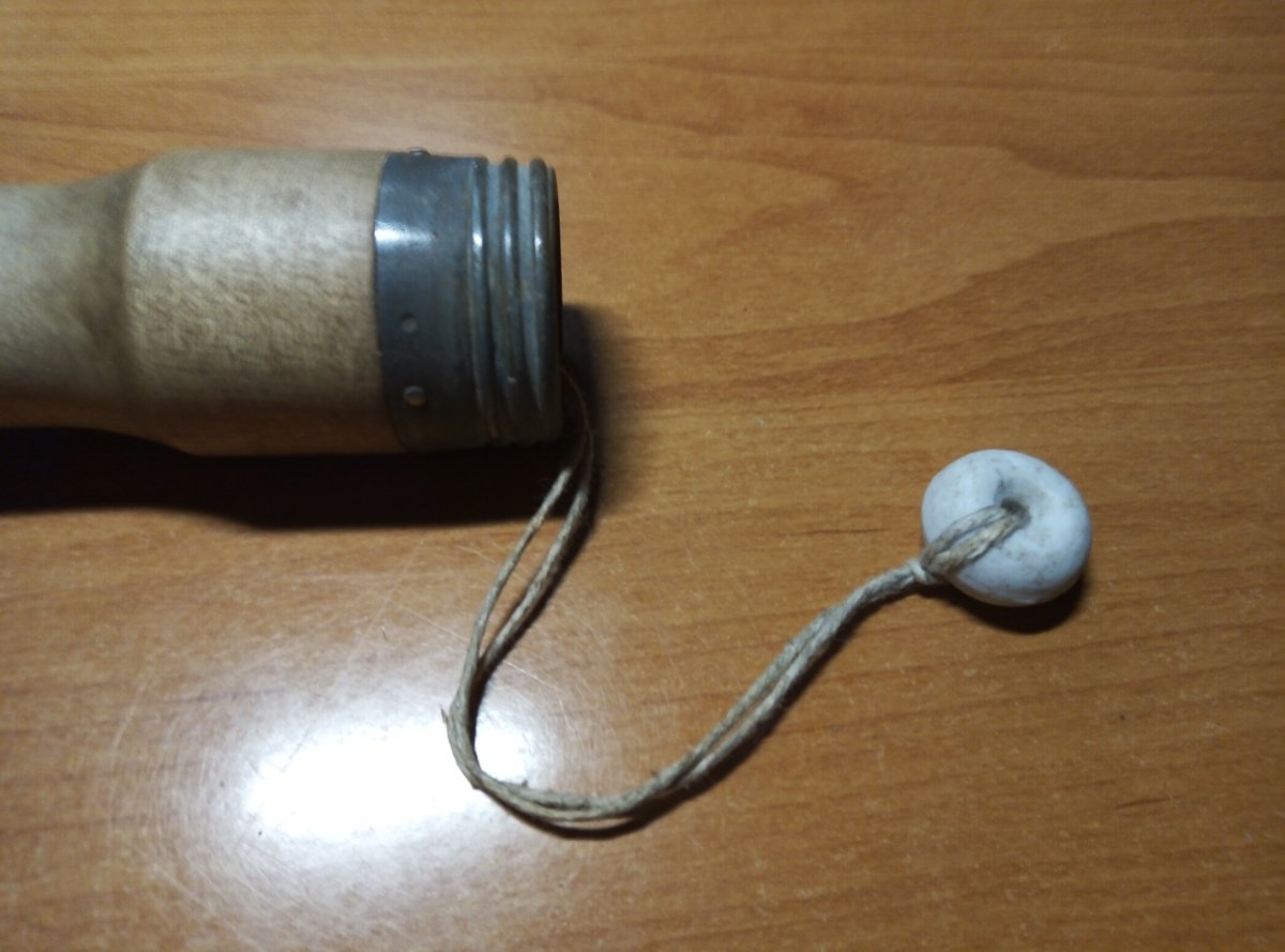

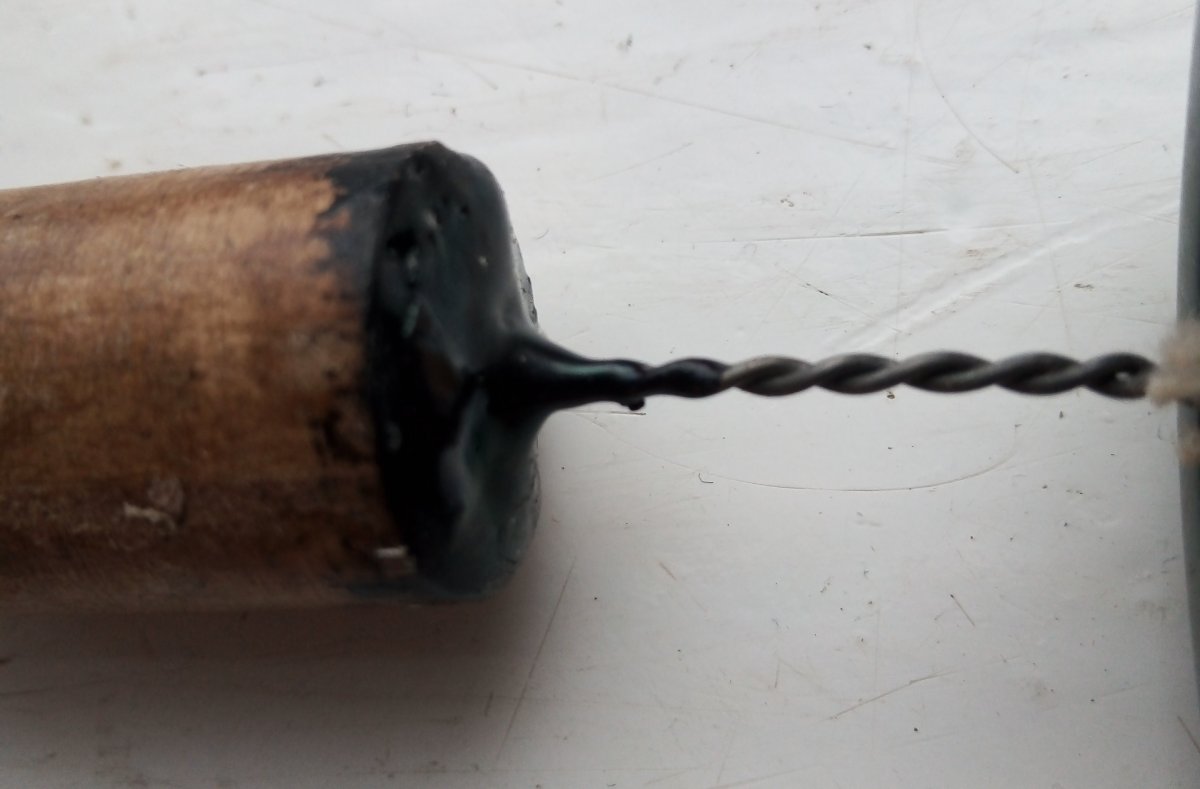

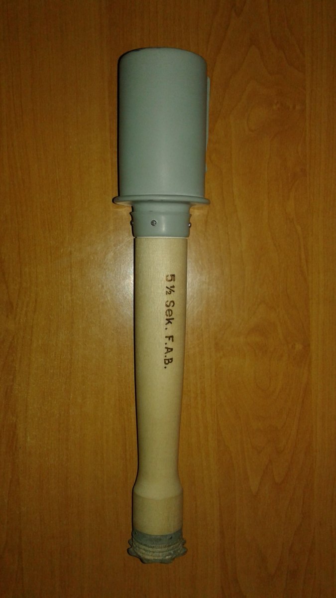

    Нанес трафарет. Осталось просмолить терочный запал и привязать шнурок с кольцом.
    W. Zeiss, minitarn3838, ГеннадийВ та 9 іншим подобається це.

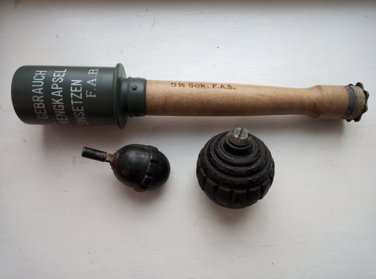

  15. ALEKS81
    17
    29
    4.823
    Прилуки
    Накінець закінчив роботу над гранатою. Запал замазав гарячою смолою там де треба, також на смолу посадив шайбу. Трішки підстарив саму гранату і ручку, щоб не виглядала іграшковою. Дякую всім камрадам які допомагали інформацією, також окрема подяка майстру mushichok який виготовив таку чудову ручку.
    W. Zeiss, Staspirat, sanina та 13 іншим подобається це.
  16. votaga
    30.360
    Мне нравится. Я бы шнурок перетянул, узел чтоб в районе середины был.
    Терка отлично вышла, вообще работа яркая.
    Удачи в следующих.
    663 та ALEKS81 подобається це.
  17. ALEKS81
    17
    29
    4.823
    Прилуки
    Дякую друже! Можливо шнурок і поміняю. Справа в тому, що на кільці спеціальний вузол, його треба спочатку в"язати а потім прив"язувати до дроту тьорки. Якщо робити вузол на середині, то вийде дуже довгий шнурок.
    663, votaga та ГеннадийВ подобається це.
  18. votaga
    30.360
    Все тоже по длине делаем, только сначала вяжем фарфор а потом замыкаем веревку узлом, чтобы он находился на середине длины дёргалки примерно. А к терке она потом продевается сама в себя через проволочную петлю. Не вяжется узлом. Отдельная операция.
    В альбоме где то у меня есть.

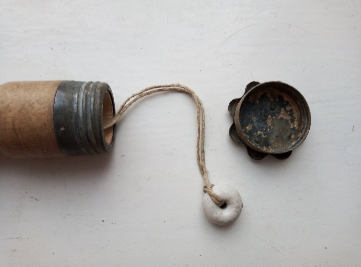

  19. ALEKS81
    17
    29
    4.823
    Прилуки
    Переробив;) Виявляється вузол легко розплутати і знову зав'язати так як потрібно. Тепер вузол посередині.
    БЛК, Amadeus, mushichok та 3 іншим подобається це.

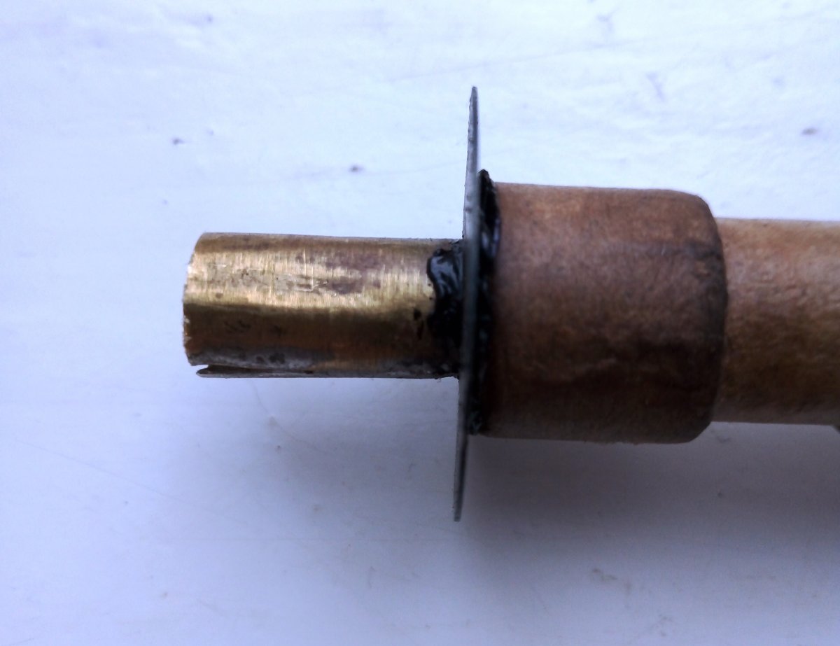

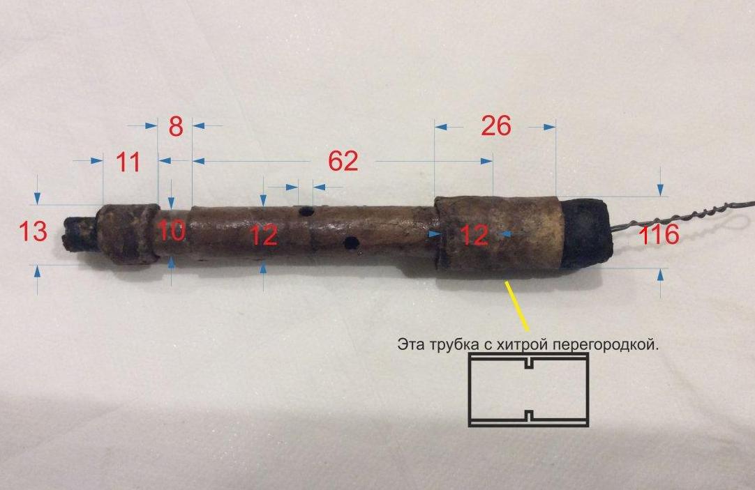

  22. 663
    663 ✠ Moderator
    17
    7.593
    Україна.
    Таку роботу починаєш по справжньому оцінювати коли сам щось схоже починаєш робити чи вже робив. Робота хороша, детальна :smile_12:.
    Може хто підкаже по пластині..
    1. Вона металічна ?.
    2. Як вона кріпиться до латунної трубки і чи взагалі кріпиться.
    3. Латунна трубка має бути розрізна чи суцільна ?.
    Николай 1981, ALEKS81, RIHARD 77 та 3 іншим подобається це.
  23. ALEKS81
    17
    29
    4.823
    Прилуки
    Шайбу з металу робив, трубку довелось робити, цільної, потрібного діаметру не знайшов. Шайбу садив на розігріту смолу, як і на оригіналі.
    Моби_002 та 663 подобається це.

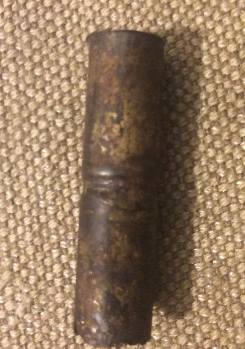

  24. votaga
    30.360
    На шайбе сталь, там усы, под картон заходят, держит.
    Трубка тонкостенная сплошная, ок, 0,3 толщины, по середине тонкий промятый поясок.
    Минуту, вроде тут на карандаше у меня.
    30 х 7,5, поясок вдавлен 6,5, толщина 0,25, на стороне установки КД чуть развальцована
    света мало фото такое

  25. 663
    663 ✠ Moderator
    17
    7.593
    Україна.
    Зрозумів, дякую. Поки погода неважна тож рішив по чуть чуть зайнятися роботою яку в квартирі робити можна. Що правда з ходу не получилося бо після мого склеювання трубка поморщилася та довелося шліфувати но це не біда, все піде під зістарювання.
    БЛК, RIHARD 77, Моби_002 та 2 іншим подобається це.
  26. votaga
    30.360
    Бумагу ведет если не дать ей размякнуть чтобы тянулась, потом садится и натягивается.
    Тогда с крафт-бумаги делали, она под клейстером чуть подавалась, и то не порвать.
    Современная оберточная ползет конечно.
    Подстарится - будет агонь.
