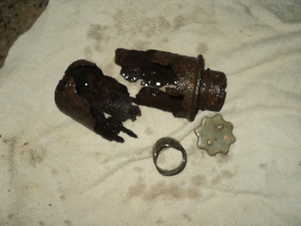

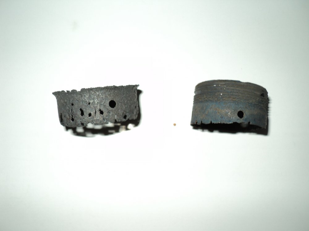

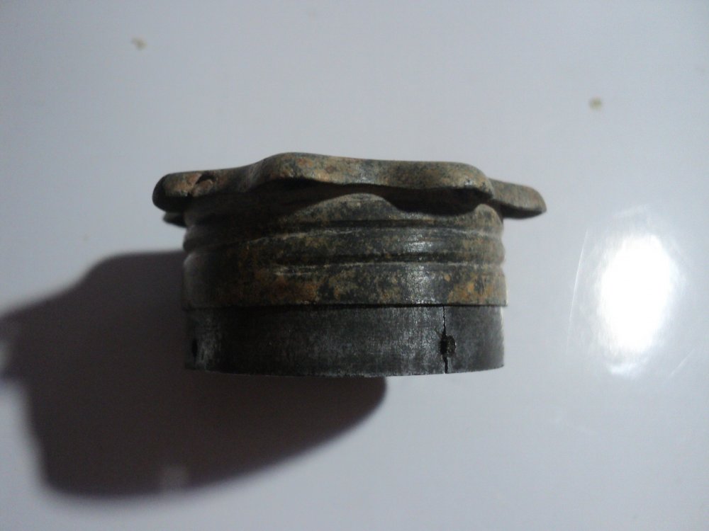

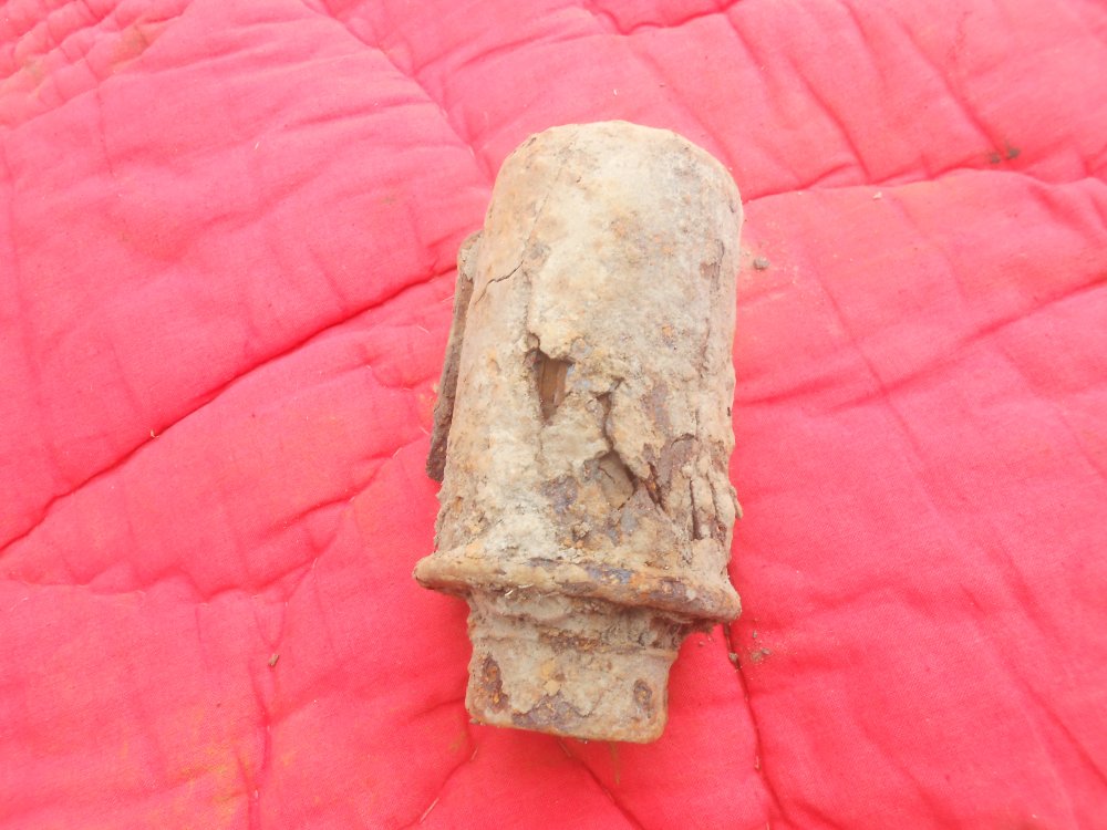

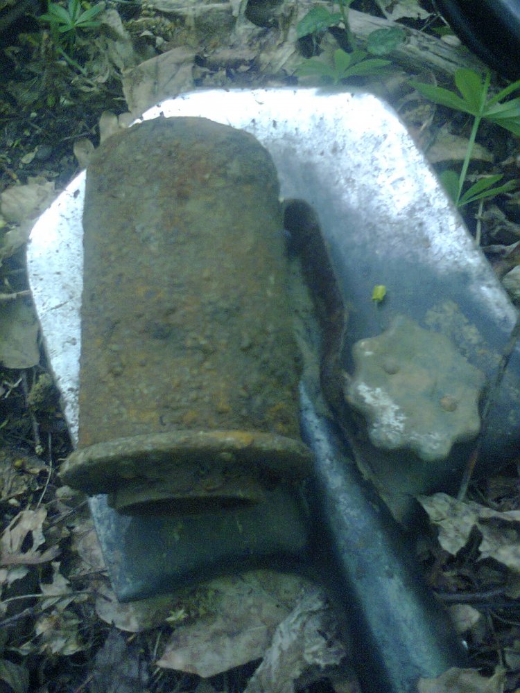

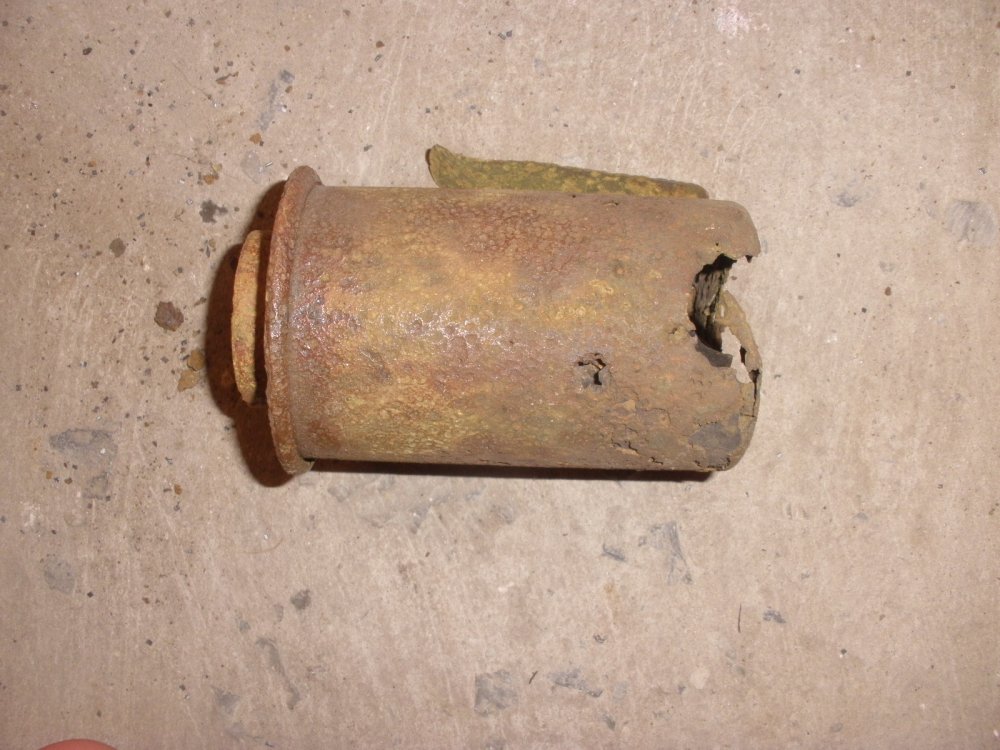

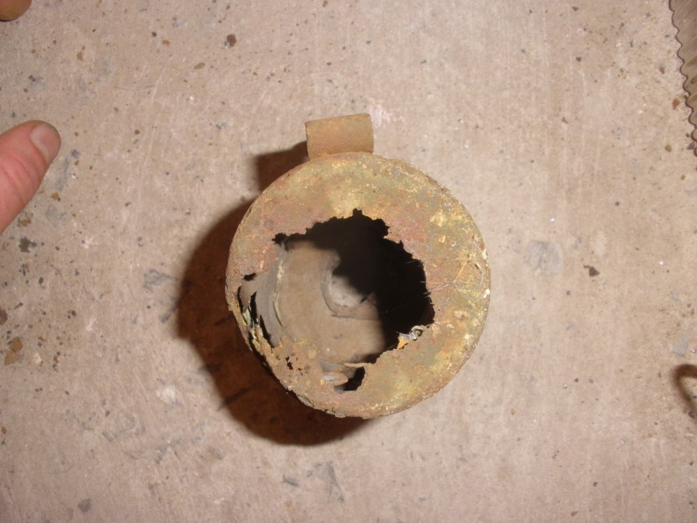

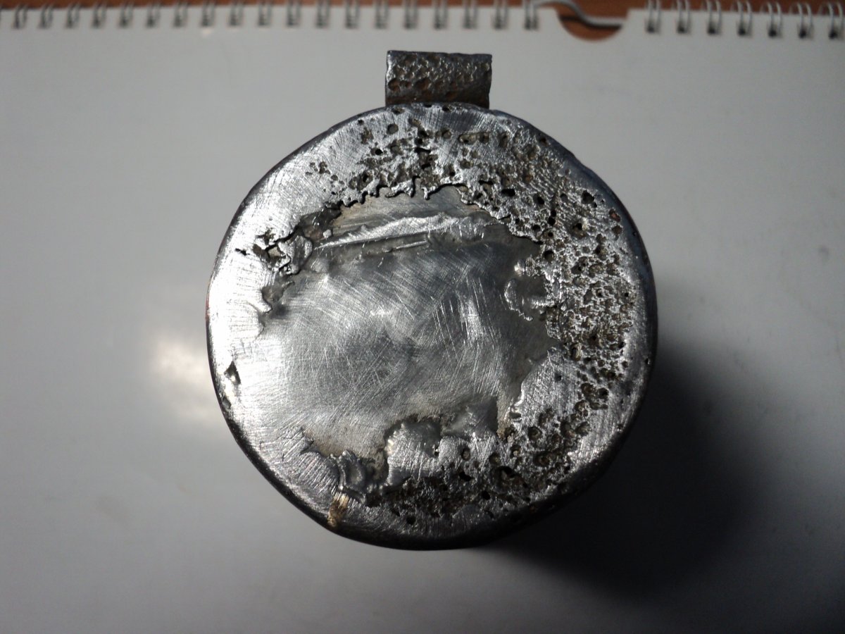

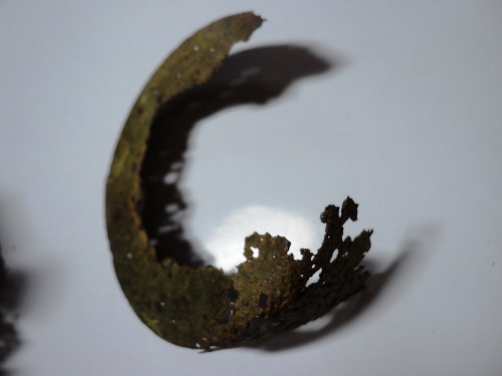

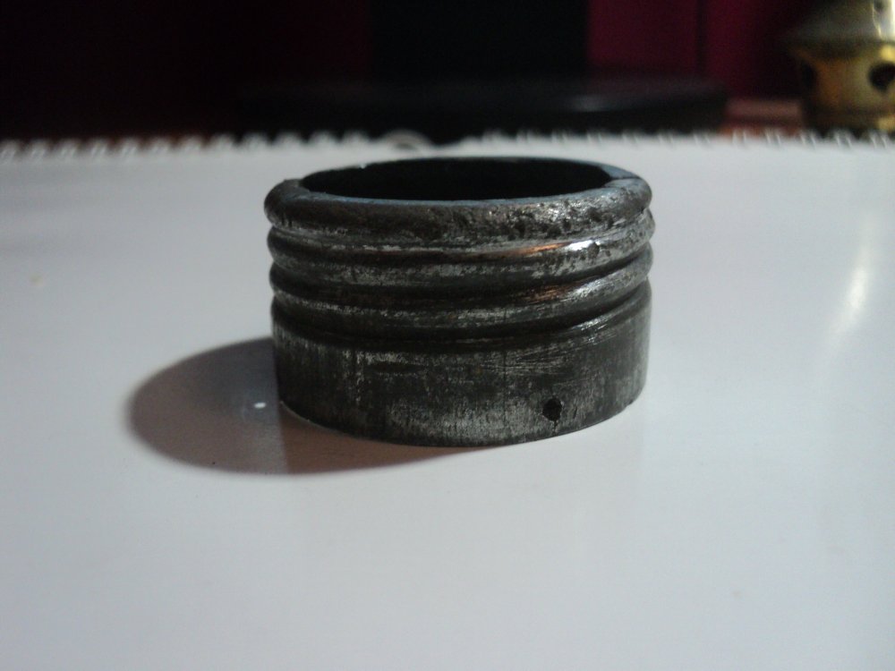

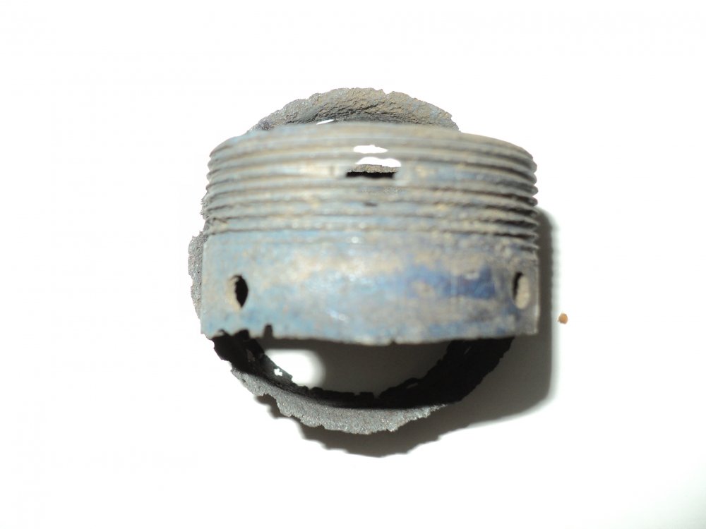

    Достались мне такие гранаты М17. Спасибо камрадам dfg и Artyr за эти сувениры:beer: И так поехали. Первая граната была с переходником, пока была не мыта и не кислочена выглядела неплохо, но после мытья, чистки и кислочения полностью рассыпалась, удалось спасти только переходник и то хорошо. Сам корпус и нижняя часть гранаты с резьбой было уже не спасти, выломал оттуда переходник, так как выкрутить его не смог. По второму фото вроде целая, но на самом деле просто трухлятина, время и грунт ее не пожалели.

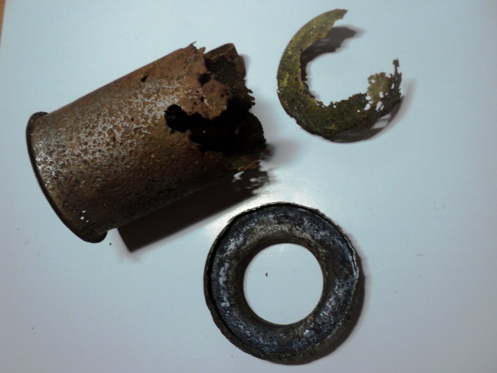

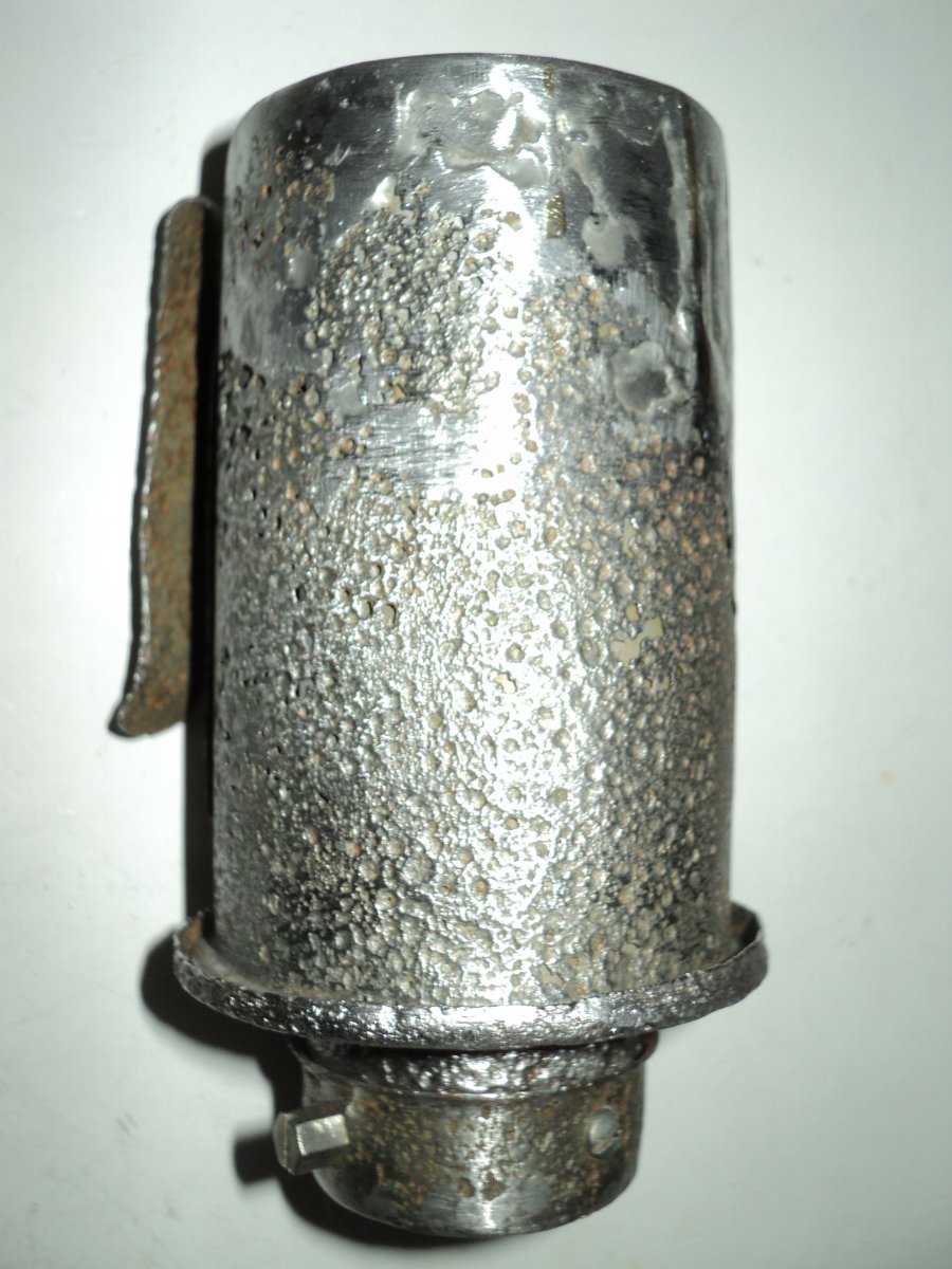

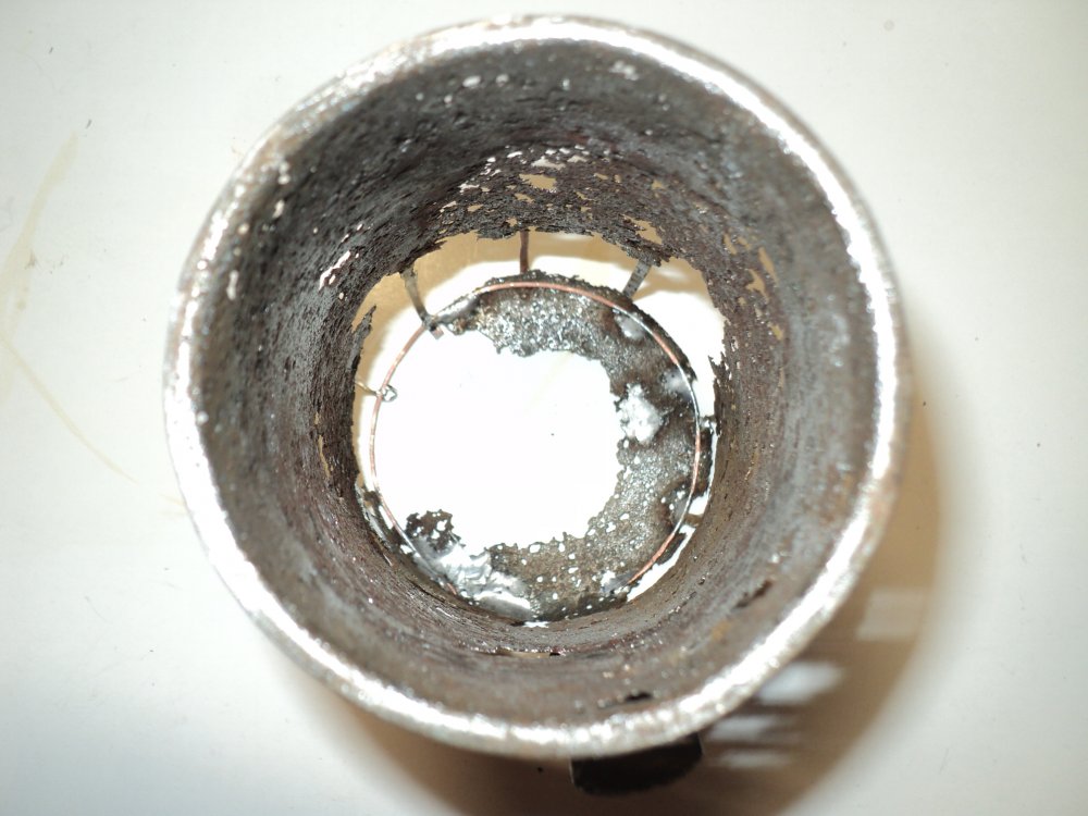

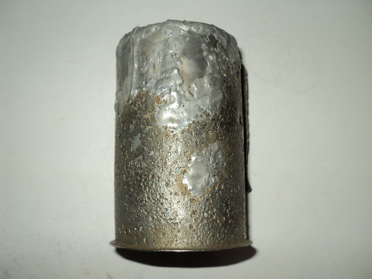

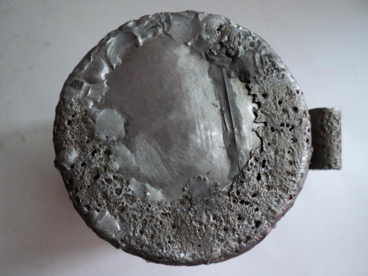

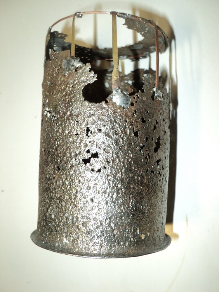

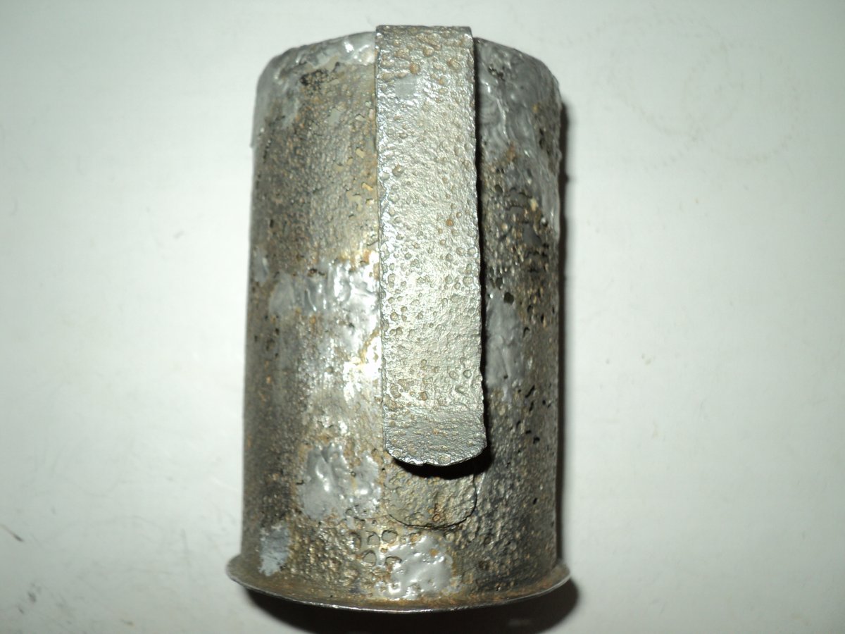

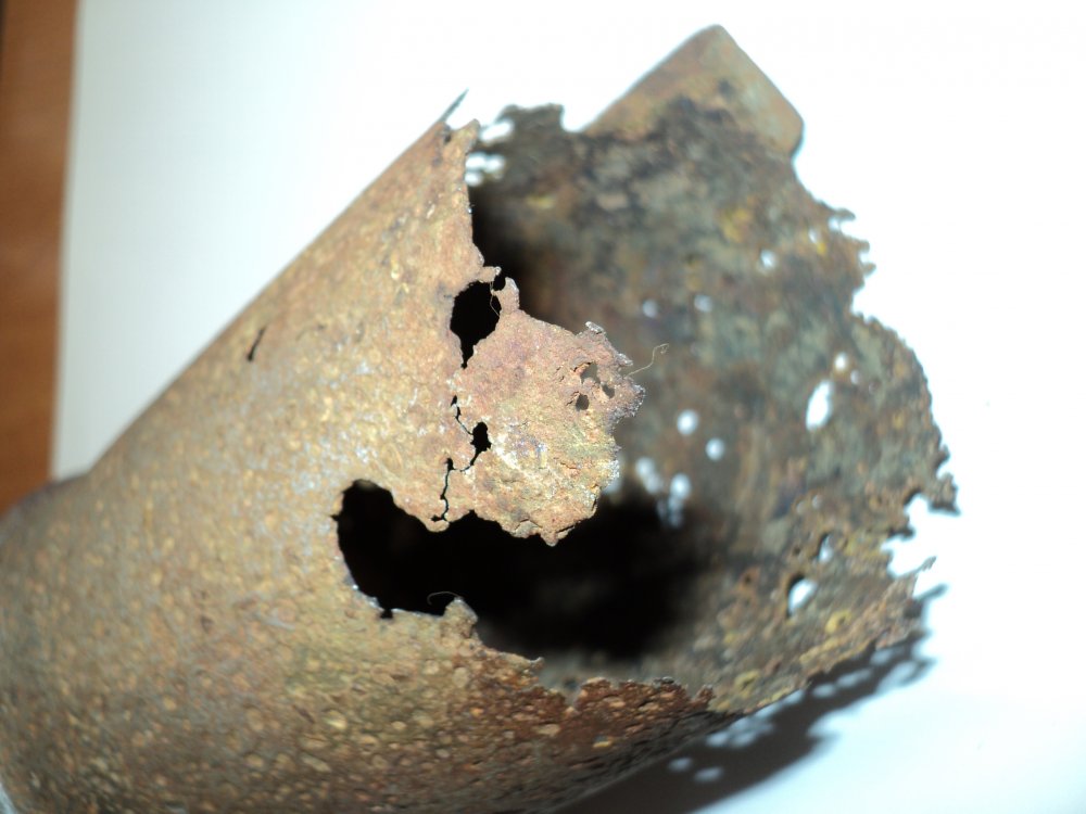

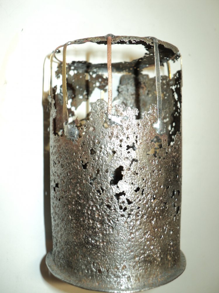

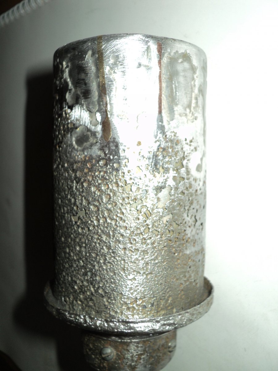

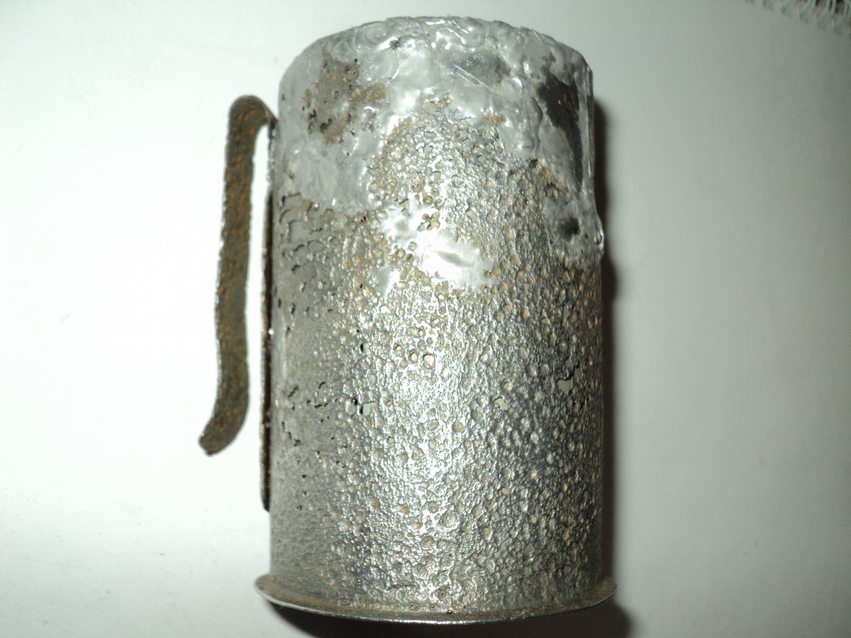

    Вторая граната была вроде получше, но верх частично прогнил. После промывки и кислочения, верх вообще отпал и появилось куча свищей. Было принято решение развальцевать ее и хорошо почистить от ржавчины. Скажу я вам сделать это было не просто, так как нижняя часть хорошо сохранилась и метал толще чем на М24, но я справился.

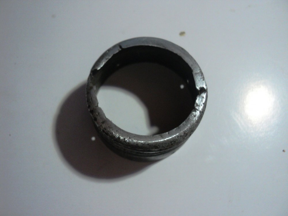

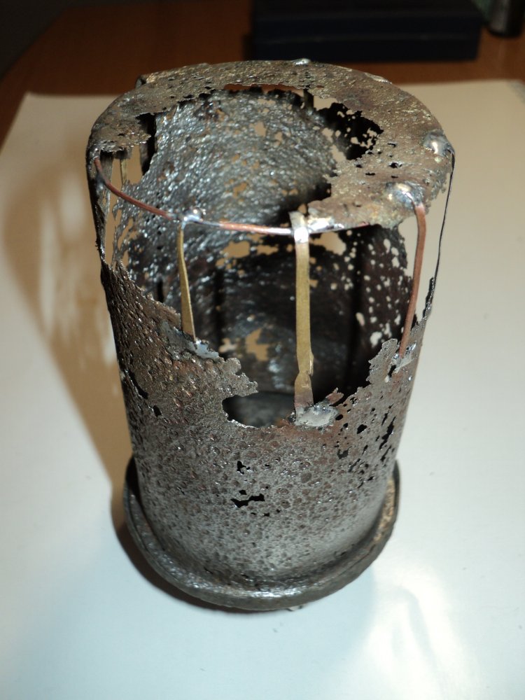

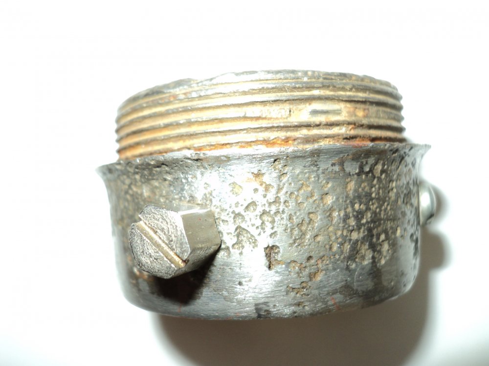

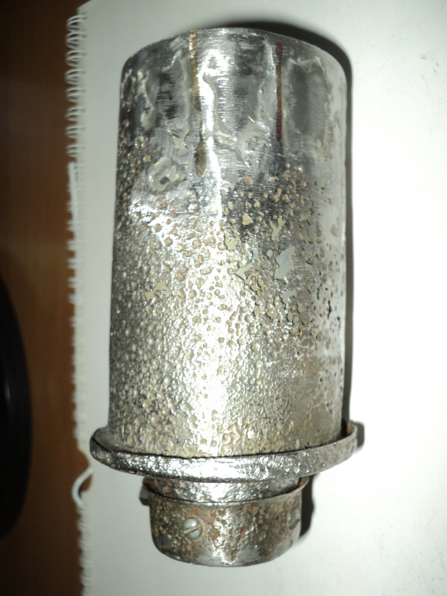

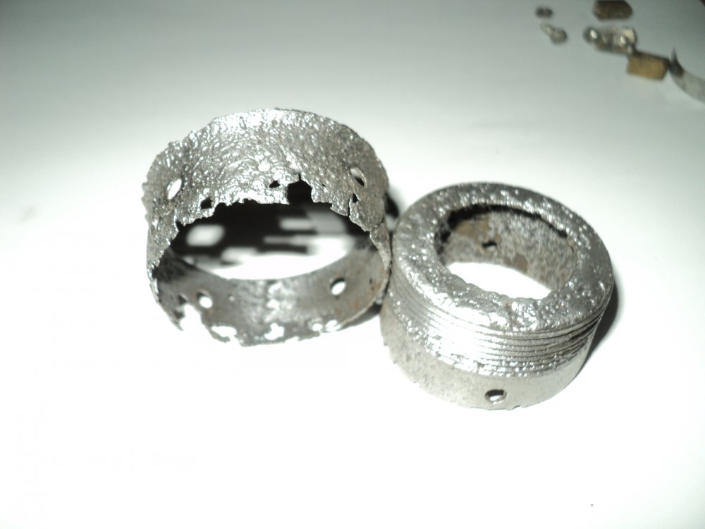

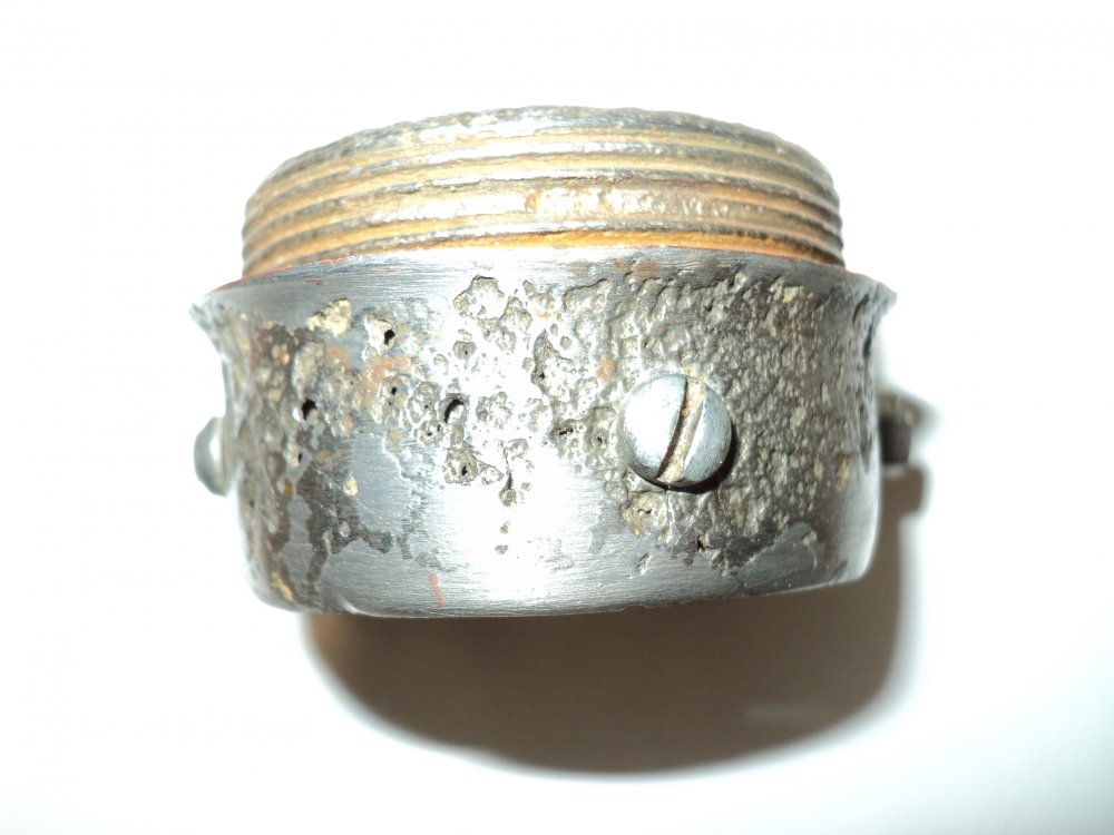

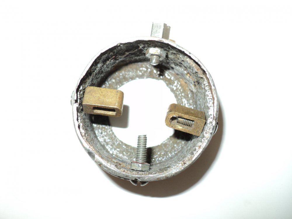

    Так как не любитель всякого рода химии, стекловолокна и эпоксидок..., было принято решение немного подпаять переходник и придать ему форму перед шпаклевкой. На фото болты для закрепления юбки переходника на резьбе.

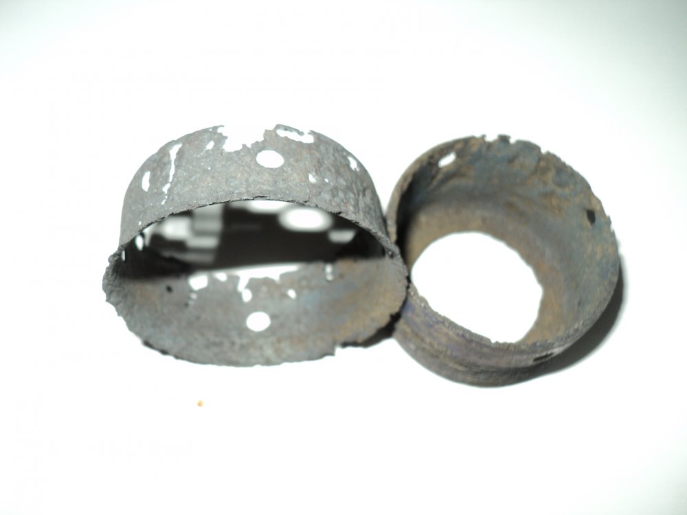

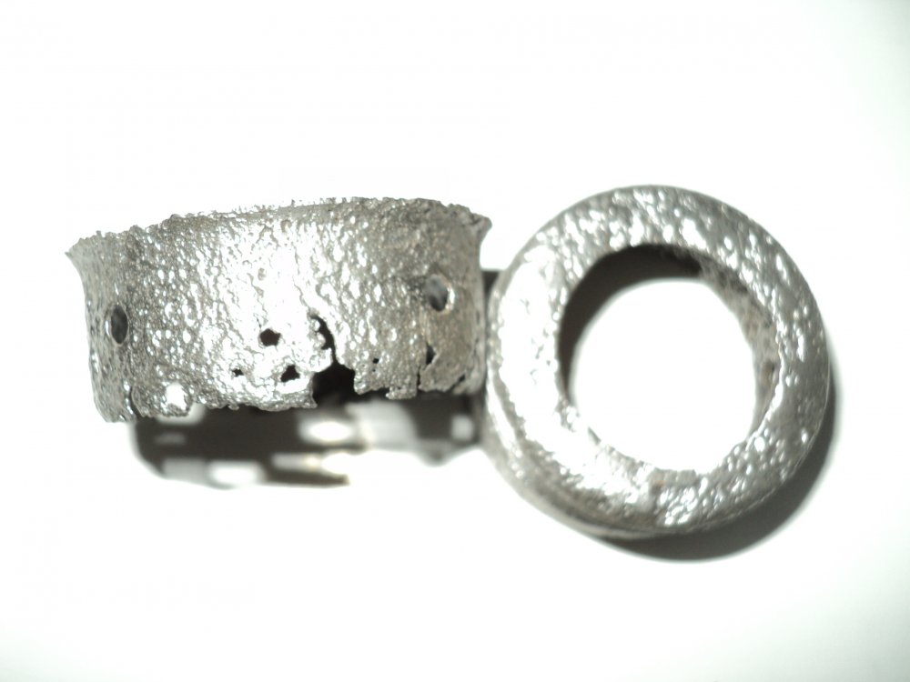

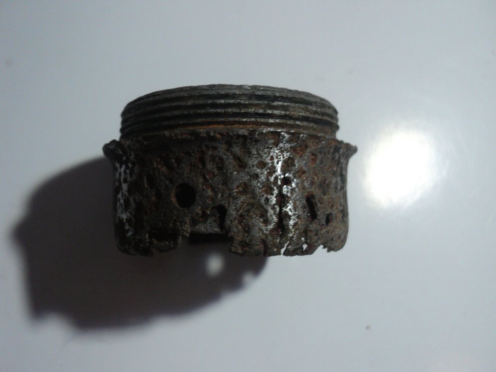

    Резьба крышки (ромашки) та, что находилась на ручке, была сильно деформирована, но с помощью специальной приспособы была выровнена, осталось еще немного попаять. К сожалению фото до не сделал, хотя в 1-м посте она есть на одном из фото, но плохо видна.

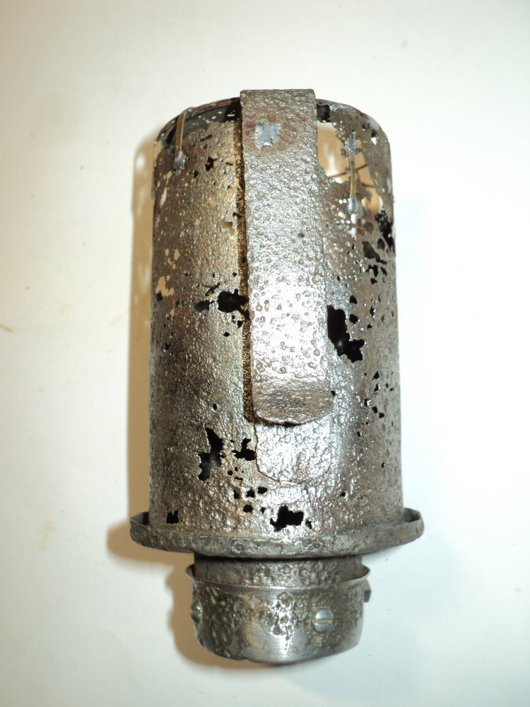

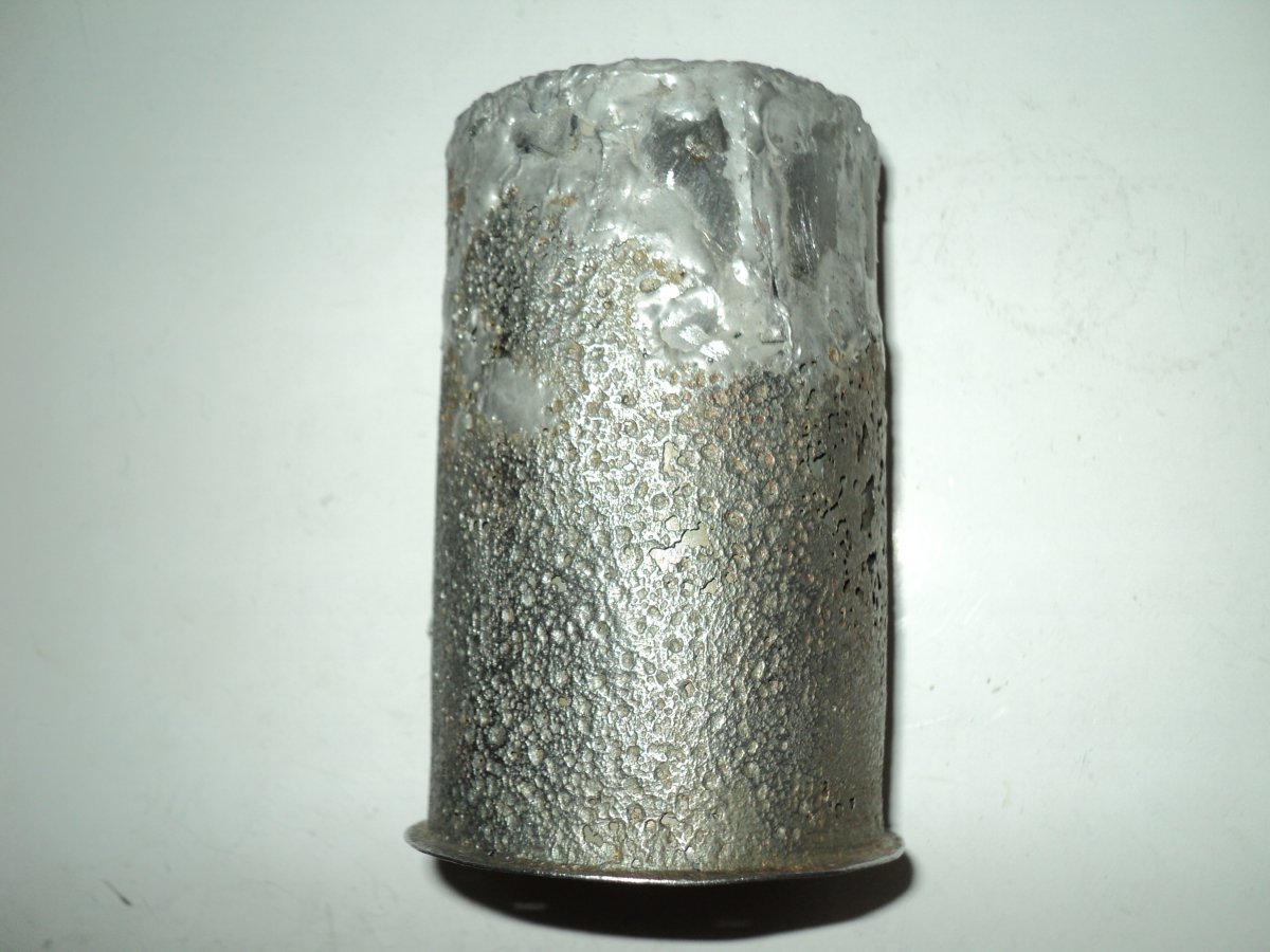

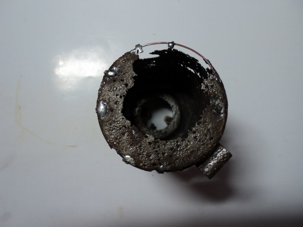

    Верх тоже припаял, по бокам пока армировал отрезками латуни и проволокой, чтобы как-то придать форму. Держится крепко, внутрь будет вставляться стакан из жести и паяться, потом все будет обрабатываться, напильниками, надфилями, наждачкой. дальше шпаклевка, грунтовка... Продолжение должно быть интересным;)

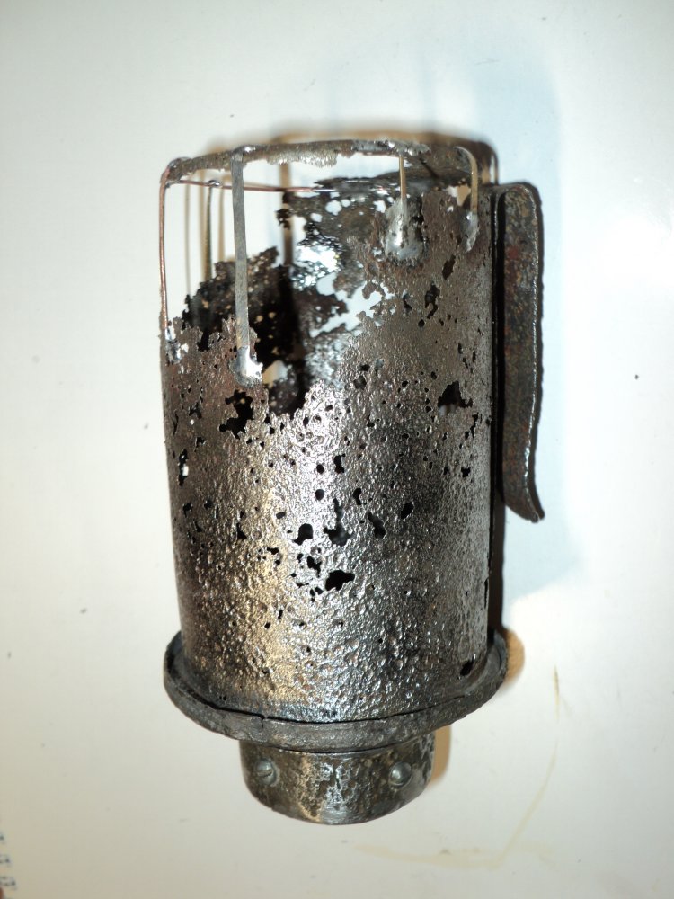

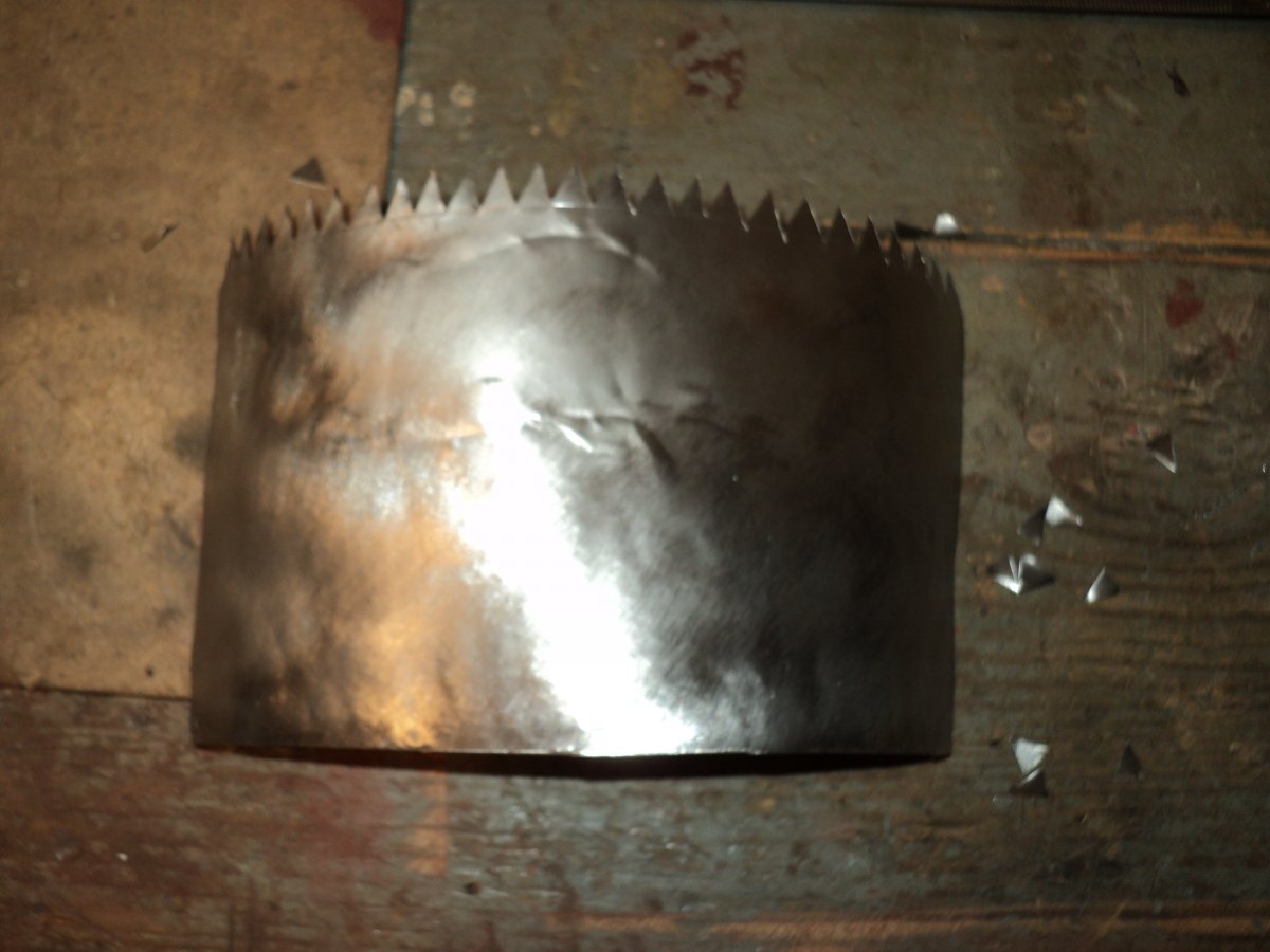

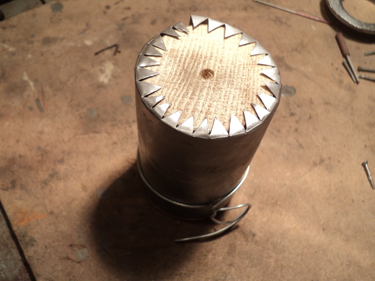

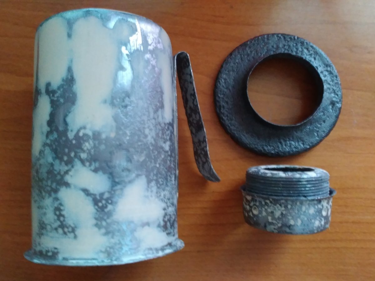

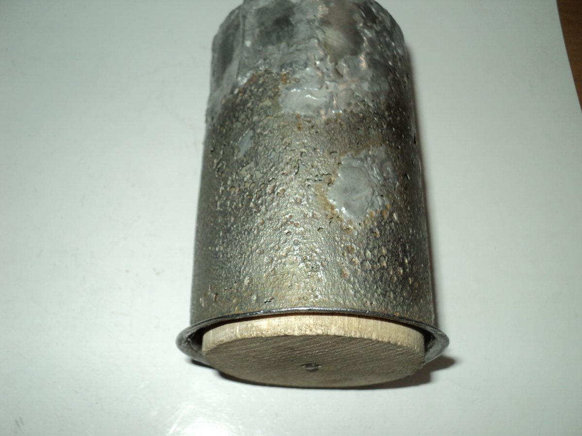

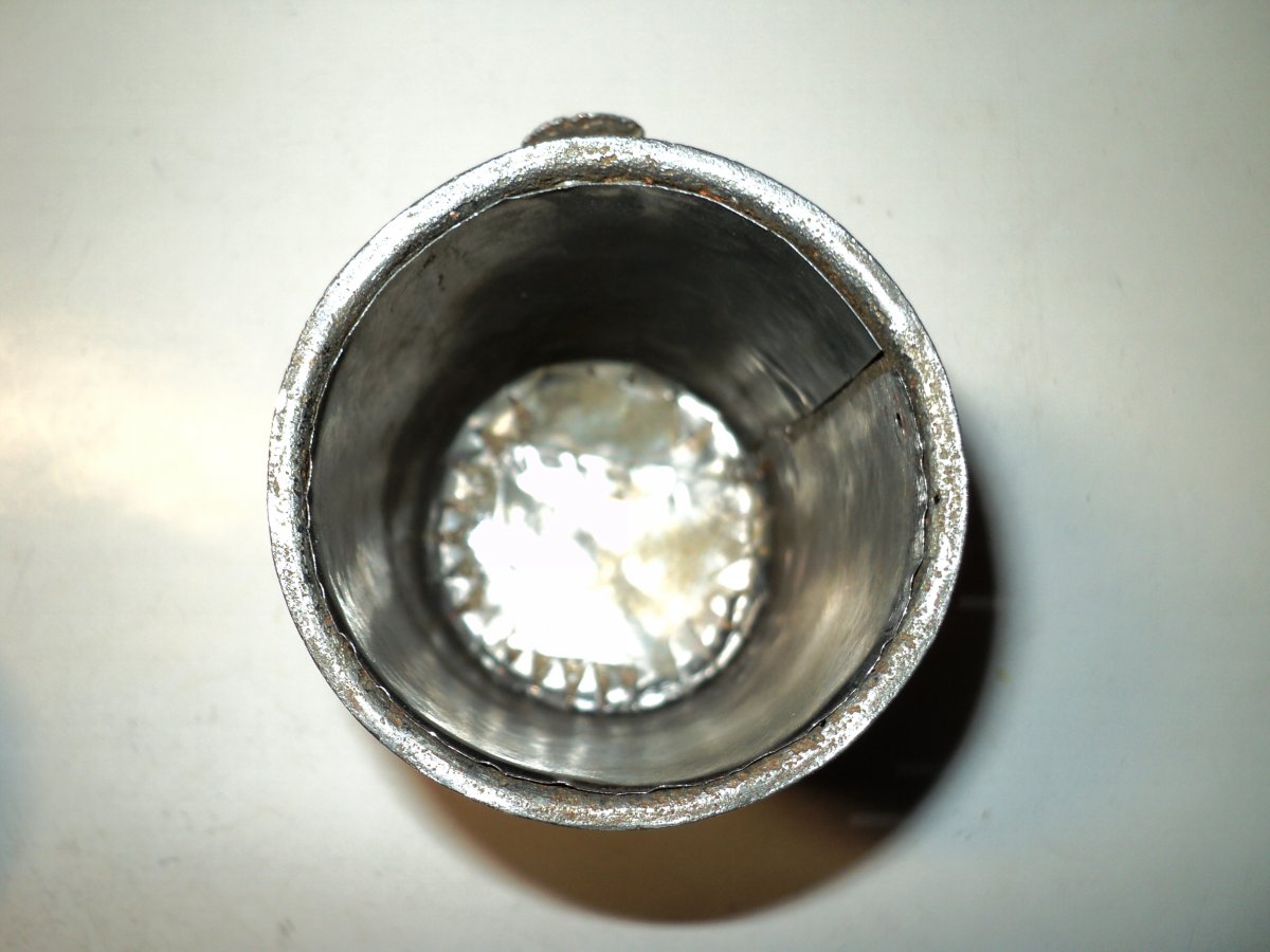

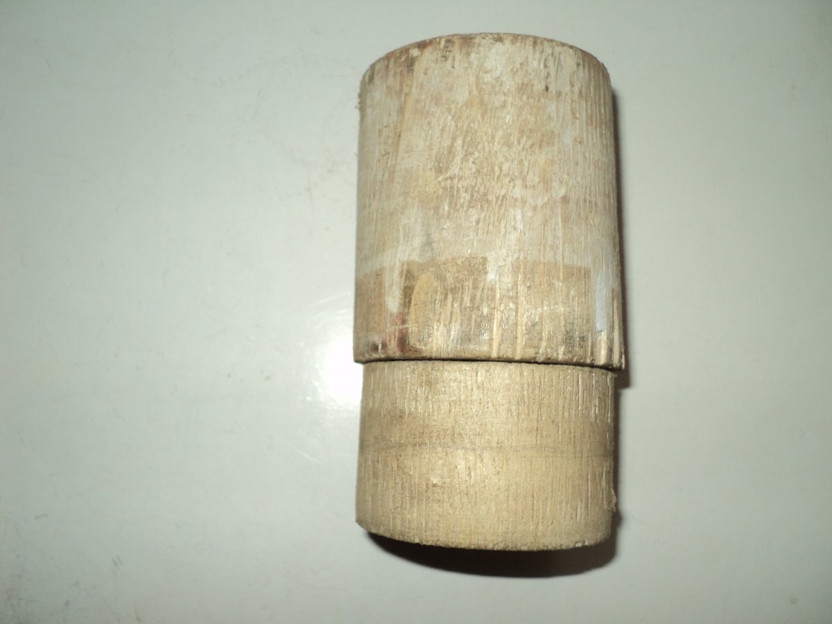

    Продолжение следует. Вырезал из пустого баллона краски жестянку и ободрал до голого металла, сделал надрезы, чтобы подошло лучше к верху. Скрутил в стакан и сделал деревянную распорку внутрь. Паял с с помощью паяльной кислоты, около 5 часов, пару дней, по несколько часовo_O Осталось обработать напильником, а затем будет шпаклевка, грунтовка... Можно было еще попаять отверстия, но если честно задолбался паять и дышать кислотой. Форму конечно будет тяжеловато выводить, скоба мешает, ну ниче, думаю справлюсь.

    Обработал напильником. Теперь предстоят нудные шпаклевочно-шлифовочные работы:smile_1:

    так залишена німецьким бійцем на тилових позиція 1917 року граната, дістане нове перевтілення до початкового вигляду
    В тебе терпіння хоч позичай, думаю побачимо в кінцевому результаті красивий експонат твоєї колекції
    Ну і знайшов фото цієї колотухи, знайдена ще в 2013 році

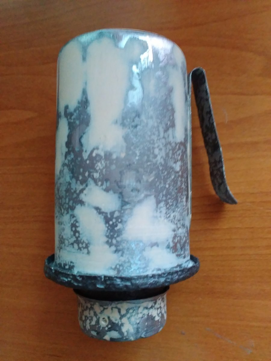

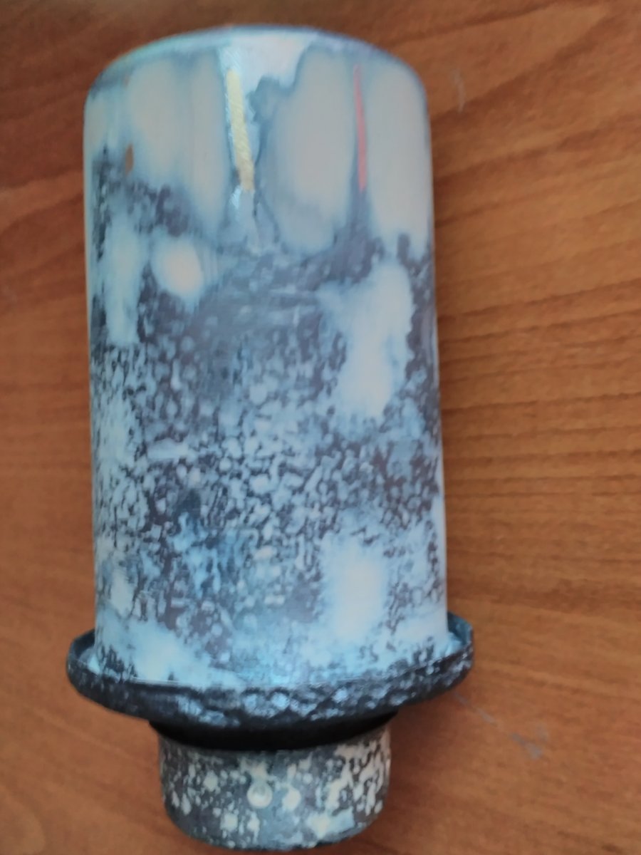

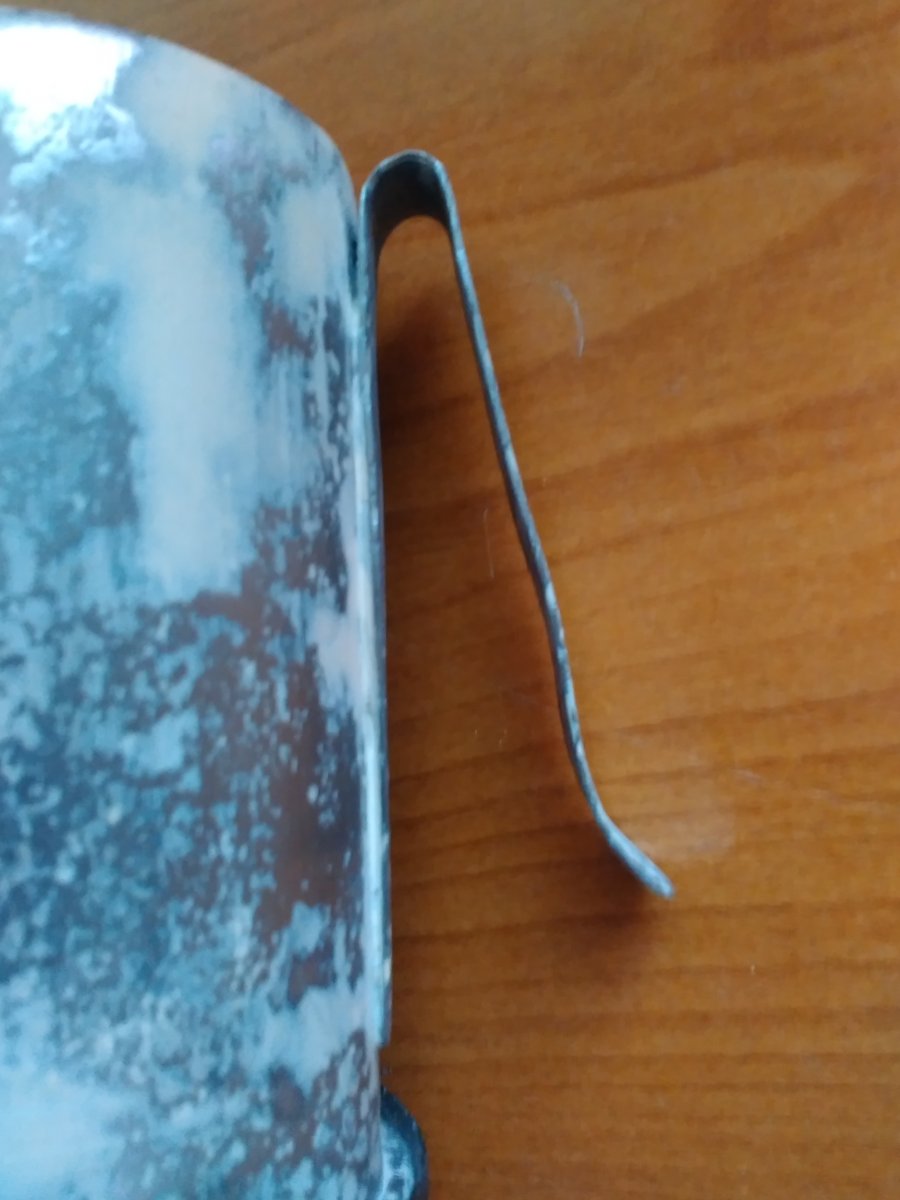

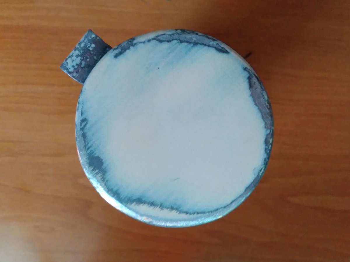

    Появился настрой, поборол лень и решил заняться гранатой. Что-то последнее время нет творчого надхнення, а без него никак;) Но то таке...:) А теперь к делу. Пошпаклевал немного гранату, уже второй раз:smile_9: Нужно наверное было попробовать снять скобу, а то она мешает нормально вывести сам стакан, затрудняет шпаклевку и шлифовку. Ну вот пока так, теперь нужно грунтонуть, проявить недочеты, а они есть, видно и без проявки.

    У меня год не было настроения. Надо себя заставлять. Скоба мешает сильно, но убирать не советую.
    Если взять шпаклю с серебрянкой - потом можно не сильно переживать за царапины.

    Когда лень, ничего не хочется вообще делать, не тянет и заставляешь себя, то может бяка получится - проверено горьким опытом. Так я скобу убирать и не буду, так уже домучаю. Серебрянку в шпаклю пробовал добавлять, мне не понравилось, шпакля крошится сильно. Ручки пока нет, но заказать не проблема, есть хороший мастер на форуме.

    Есть готовая с алюминием, добавлять получается и вправду дрянь. Хотя лучше на эпоксидной основе.
    По себе - заставить главное, руки сами потом вспоминают, но если руки не хотят, то да.
    Что видится в результате? Подстарено будет?

    С алюминиевой пудрой каску шпатлевал, ну и немного гранату, но она обрабатывается туговато, финишная больше нравится, хоть и не такая прочная. Старить сильно не буду, так слегка. Нужно еще цвет подобрать, этот хитрый немецкий, первушый фельдграу.
