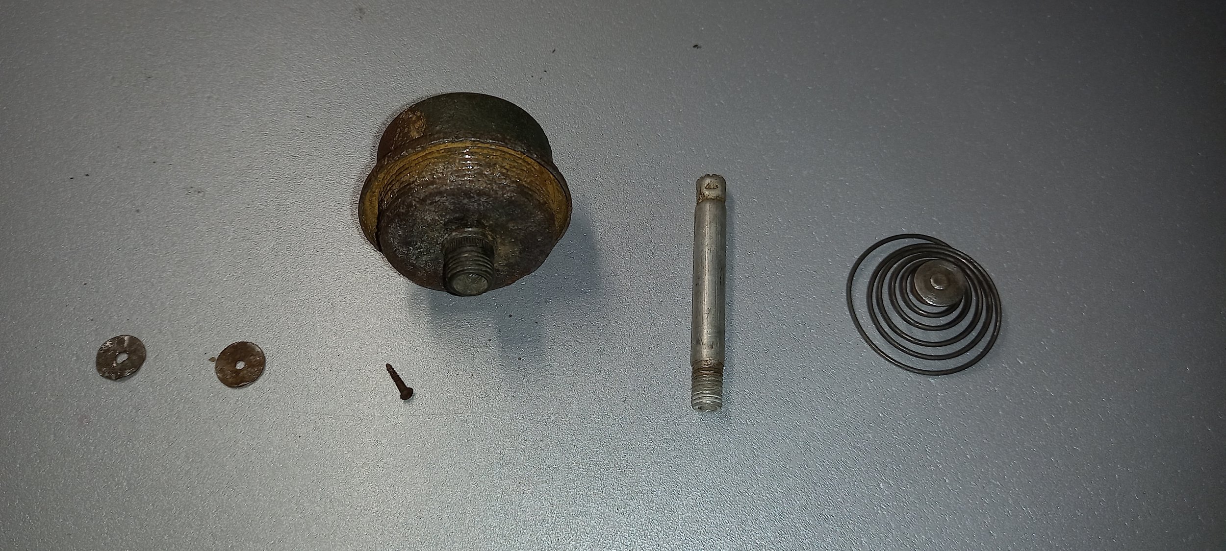

    Доброго вечора!
    Маю таку банку і все що до неї полагається. Хочу відреставрувати наскільки це можливо, потребую поради толкових камрадів. З повагою!

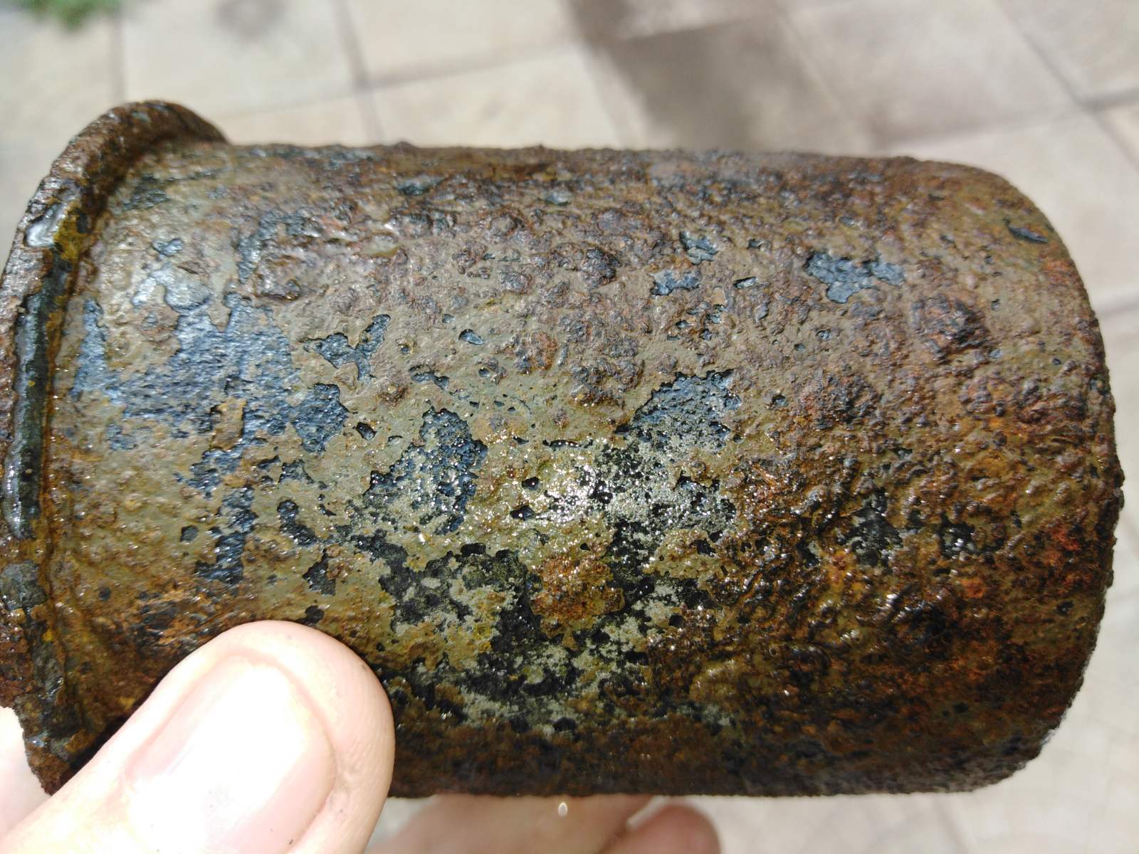

    Банка майже весь час була в щавельці, з'явилася краска:
    І тут не можу вибрати з двох варіантів:
    Або так і залишити (потім ручку состарити). Або ж зачистити ту всю гниль і пофарбувати наново. Допоможіть з вибором!

    На мою думку оті "прищі" на банці - іржа. Так залишити - почне сипатись навіть під фарбою. Удаляти їх - вилізе скоріш за все купа дірок, а як що ні то поверхня біде вся у ямках.
    Но це особисто моя думка.

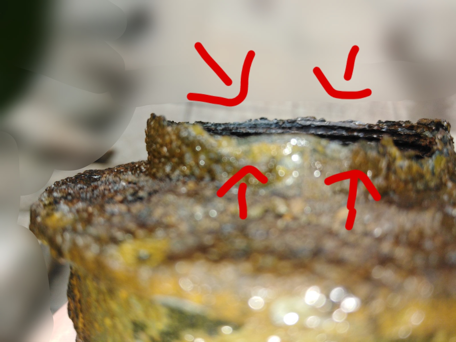

    Вітаю.
    З ранку чистив, частково облущілась різьба.
    Думаю вже різбу не спасти, тому скоріше за все, макет буде не розборний:smile_5::smile_11:
    З повагою!:beer:

    Доброго, іноді в продажі бувають самі ромашкі,обо напаювать не достаючу частину різьби
    663, Чародій та Дмитрий Северный подобається це.
  26. 663
    663 ✠ Moderator
    17
    7.598
    Україна.
