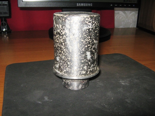

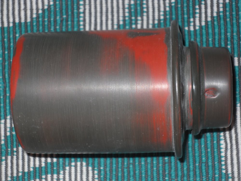

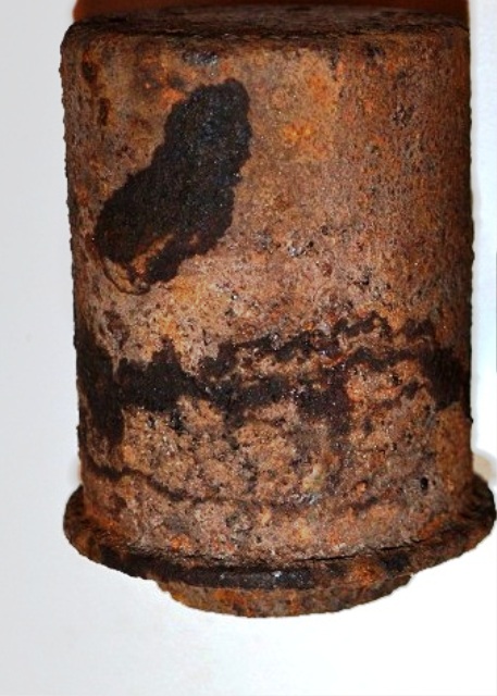

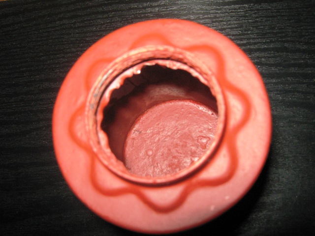

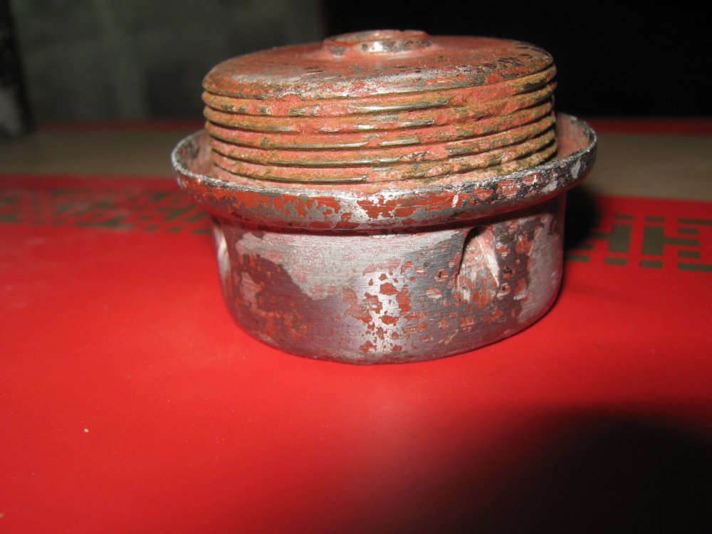

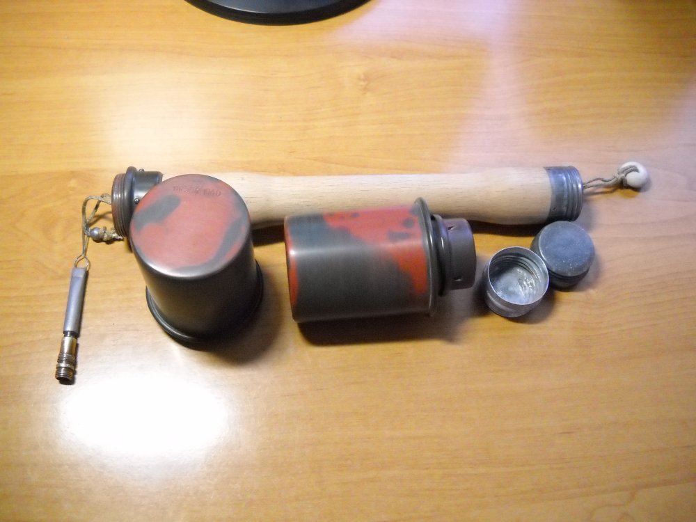

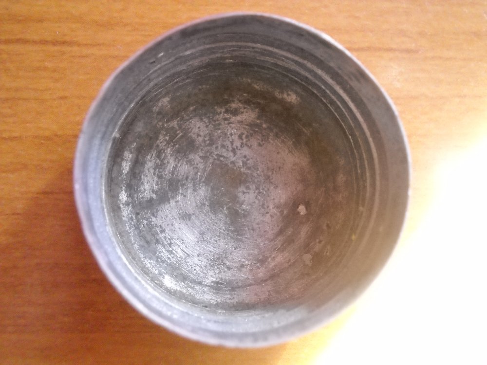

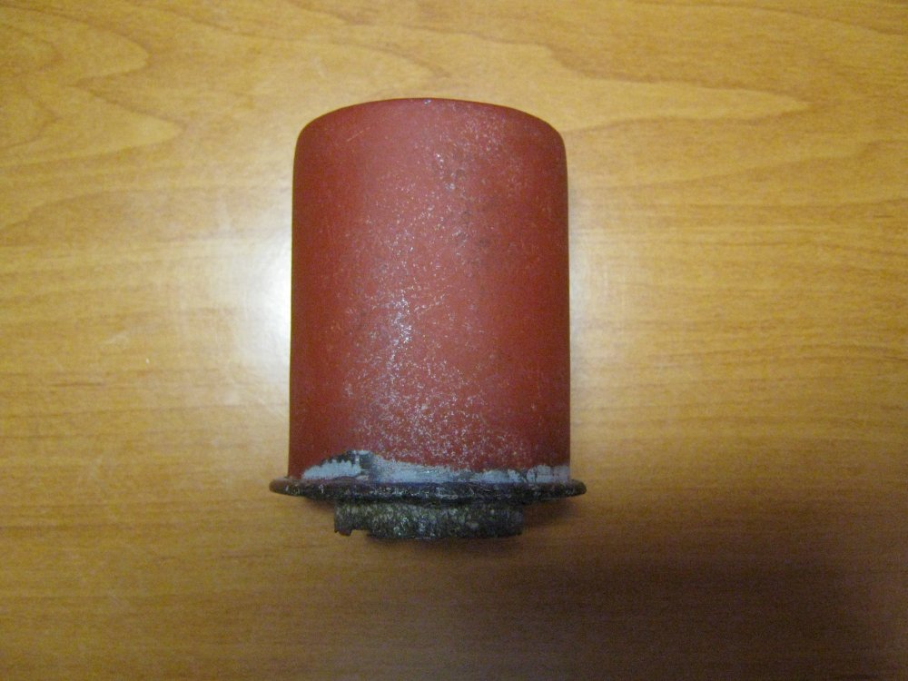

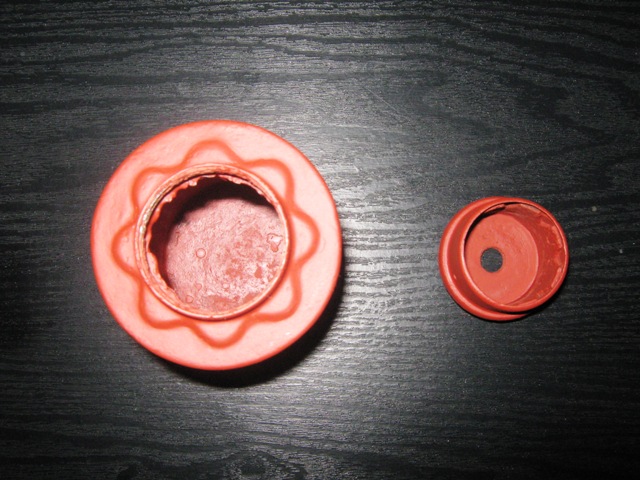

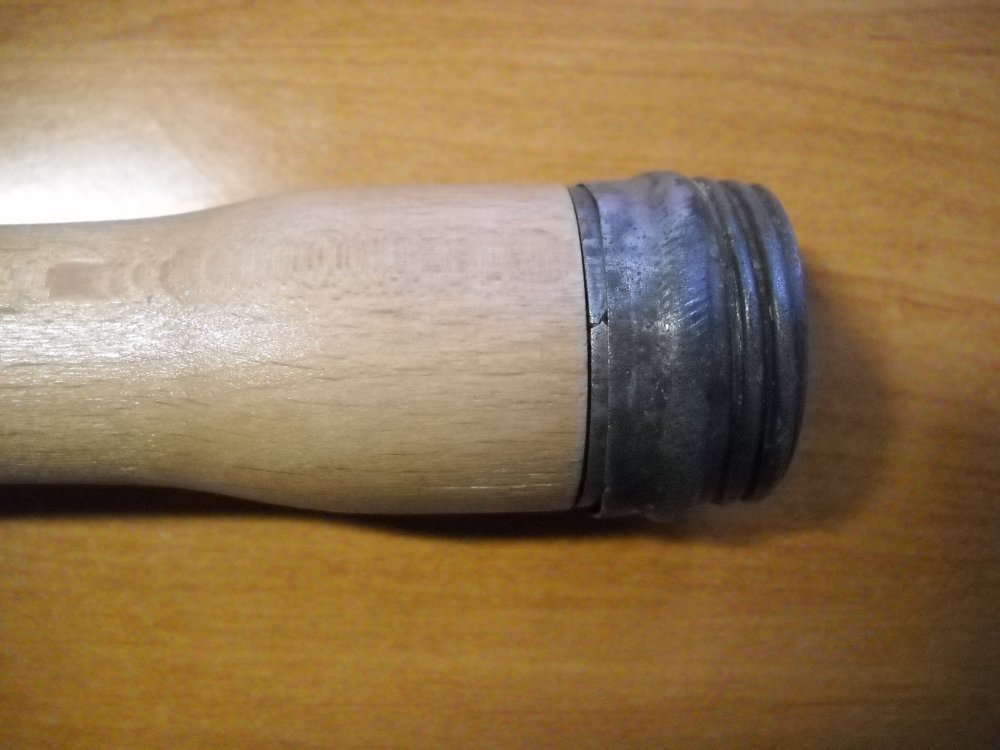

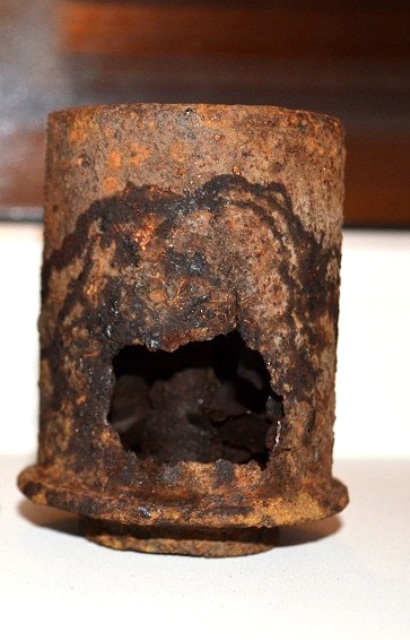

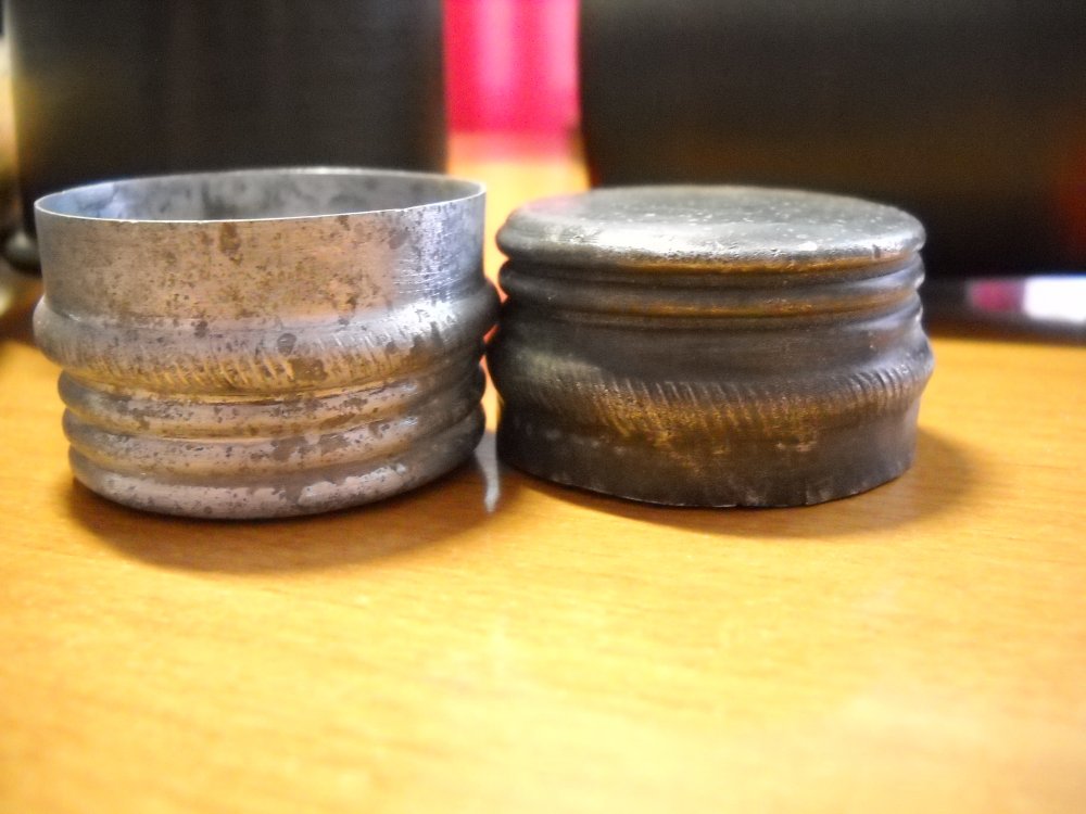

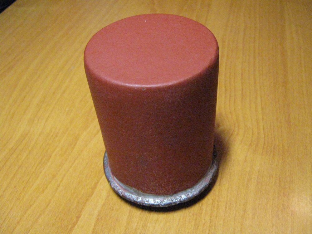

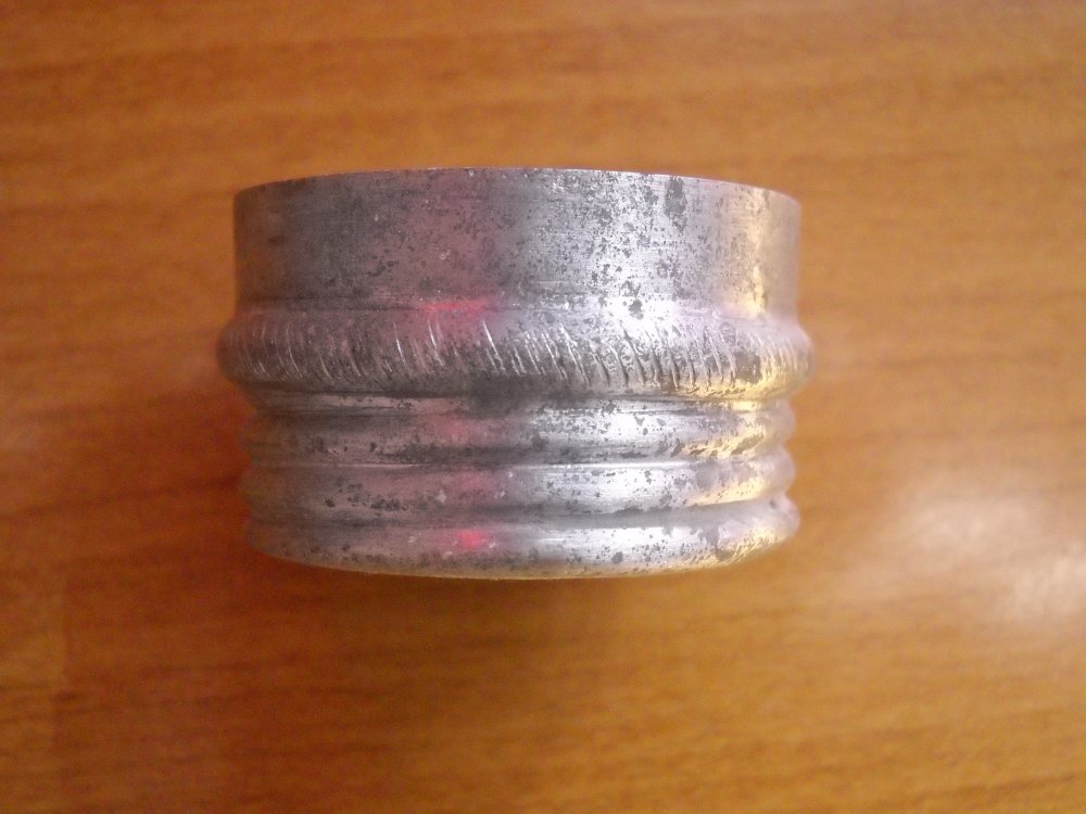

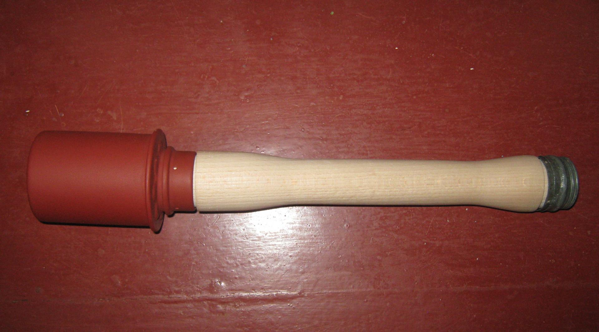

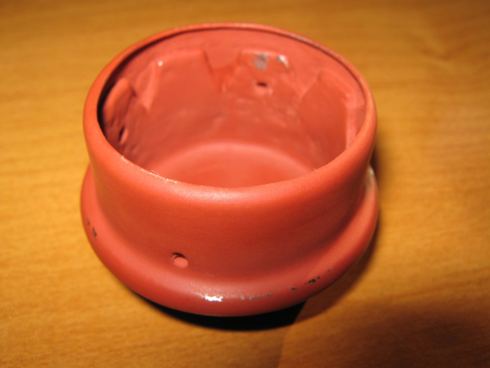

    Прошу камрадов оценить работу. Были приобретена на форуме банка, ржавая и с дырой. При помощи електролиза была очищена от ржавчины и обработана преобразователем ржавчины. После электролиза кроме дыры, появилось еще куча свищей. Так как вальц оказался в полне хорошем состоянии, решил развальцевать, часть вальца была утрачена, около 15 мм. Затем с кофейной банки был вырезан кусок жести, скручен в цилиндр необходимого диаметра, вставлен внутрь и припаян. Завальцевывал банку плоскогубцами и маленьким молоточком, так же была напаяна и обработана напильником и надфилями часть утраченого вальца. Переходник был сделан с двух один, на позднем была хорошая резьба, а на раннем шайба. Резьбу с помощью тисков запресовал в шайбу и просверлил отверстия под шурупы. После шпатлевка, грунтовка. Перешпатлевывал несколько раз, чтобы довести до желаемого результата:) Осталось только купить краску и покрасить. Ручка, кольцо и остальные детали есть в наличии. Окончательный результат работы выложу позже, когда соберу и покрашу;)

    Еще фото.

  4. Дми3й
    Дми3й Oberfeldwebel
    728
    Гуд:smile_12:. Когда свою реставрировал, так у меня исходник полбанки было, добавлял железо, выводил геометрию. Ручку можно пропитать льняным маслом, по желанию нанести штамп военной приёмки.
  5. Rikoshet
    Rikoshet Stabsfeldwebel
    762
    Днепровские ... мы.

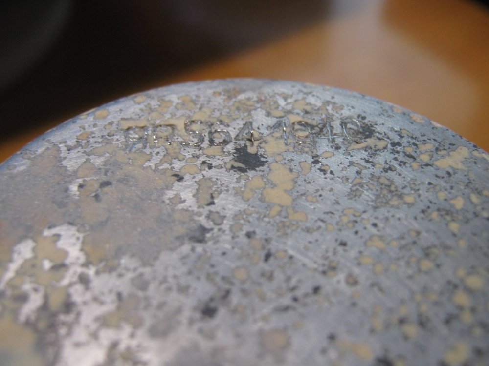

    Как "ромашку" на дне банки выводили ?
  6. ALEKS81
    ALEKS81 Oberstleutnant
    22
    4.795
    Прилуки
    :eek:
    Паял, шпатлевал, а потом наждачкой разной зернистости. Очень геморно, но вроде достиг желательного результата.

    Получилось отлично. Теперь покрасить в правильный цвет и слегка застарить. Я бы старил именно слегка.

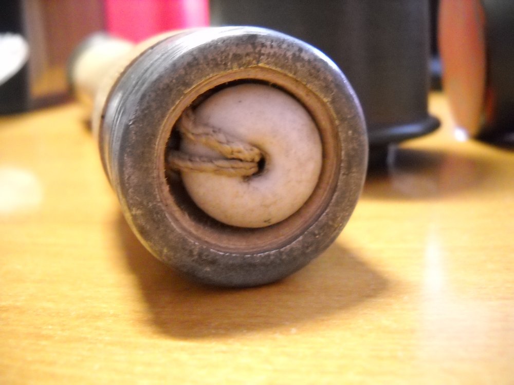

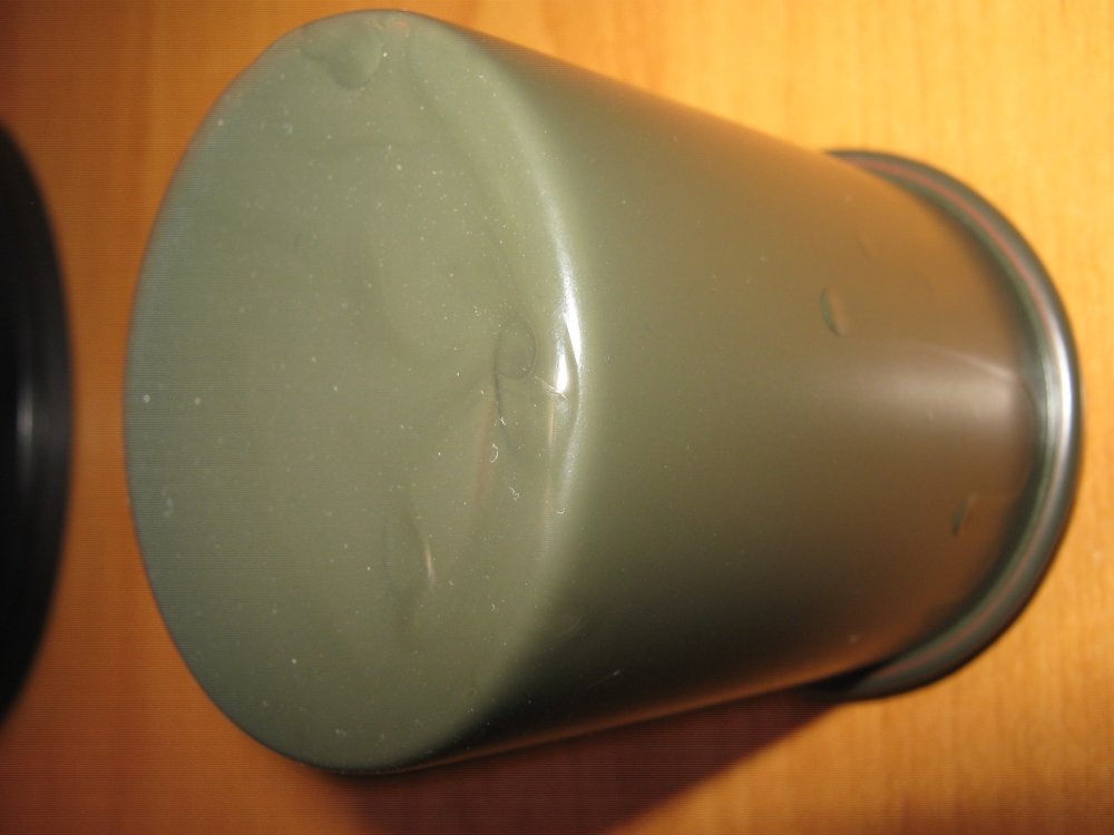

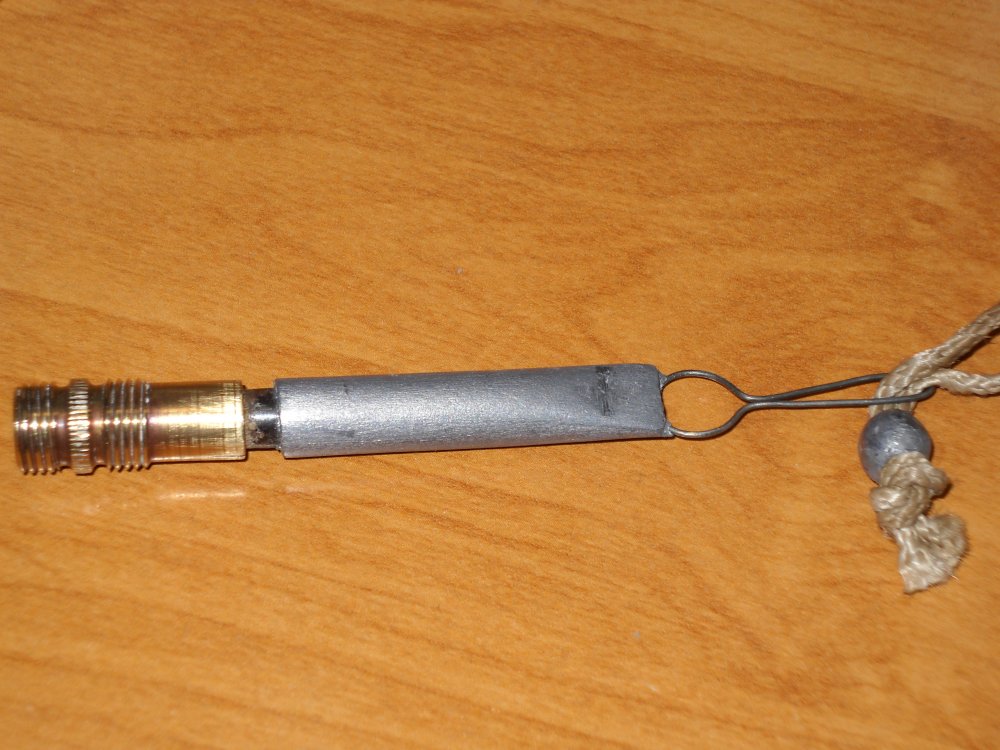

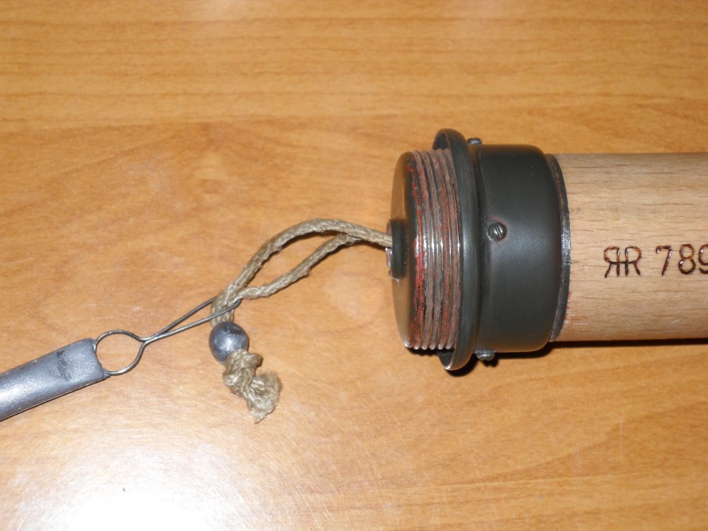

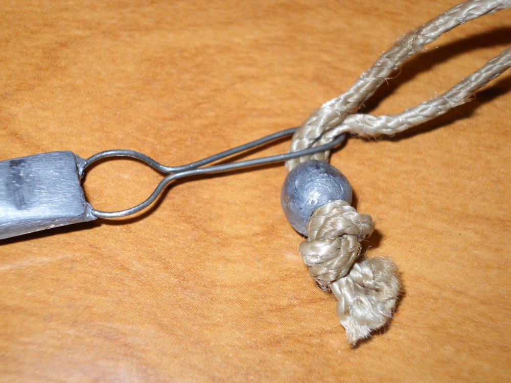

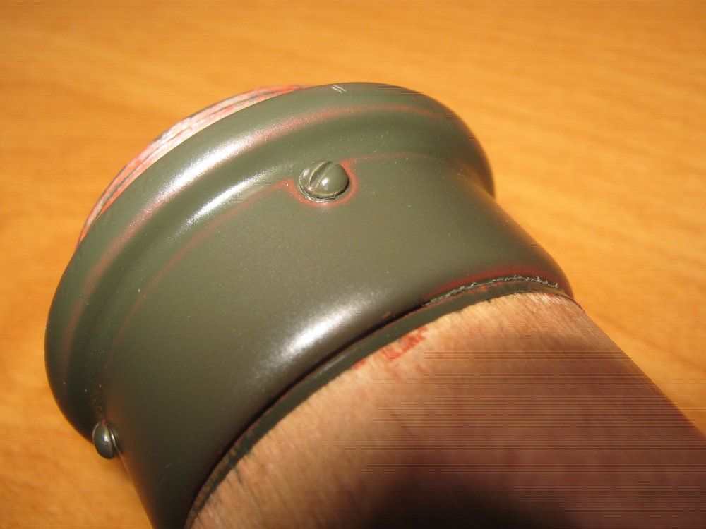

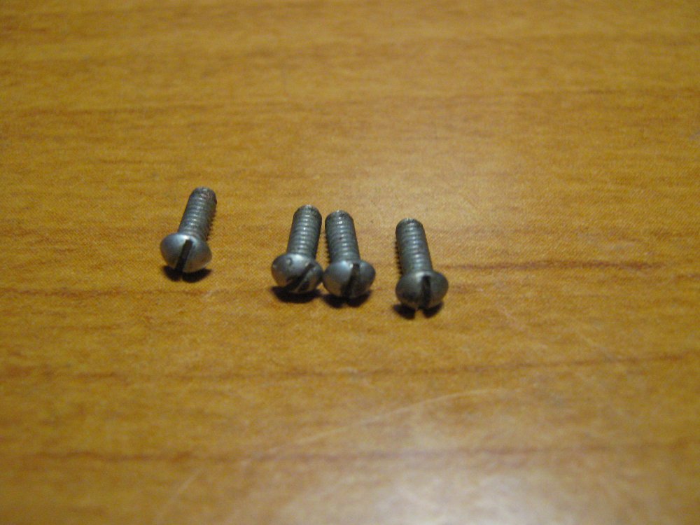

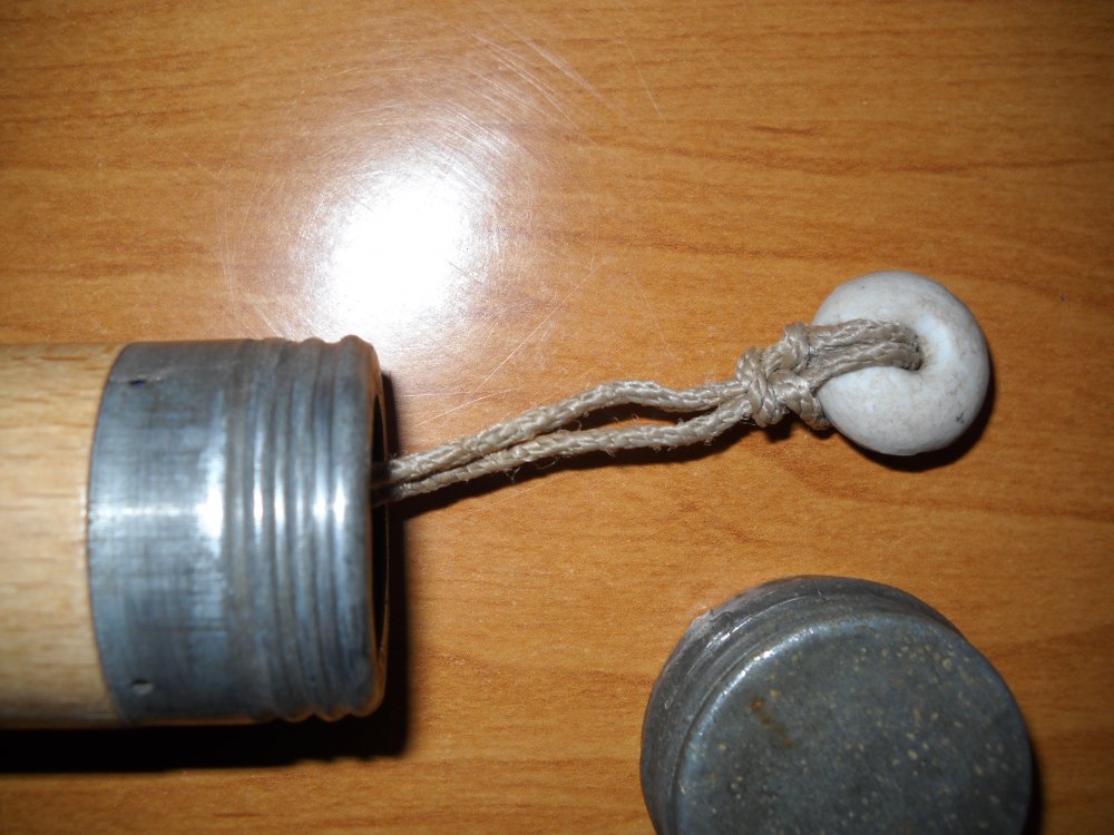

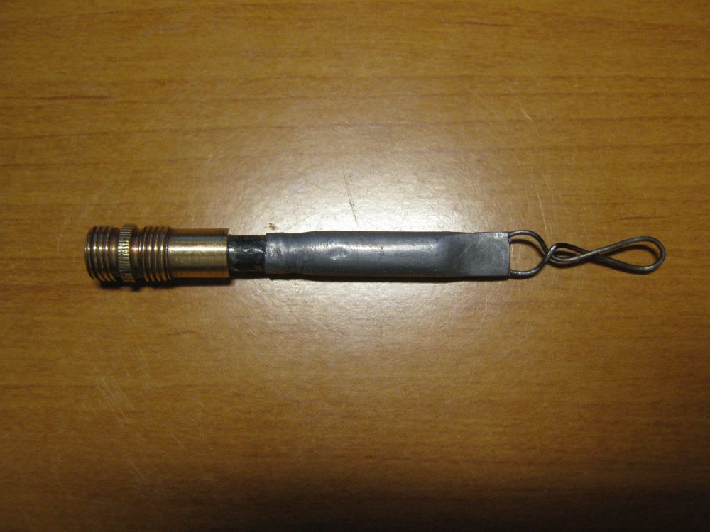

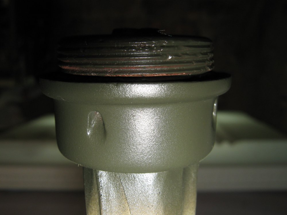

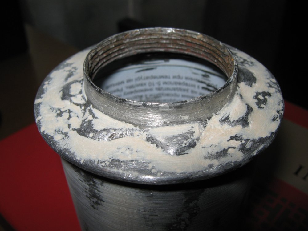

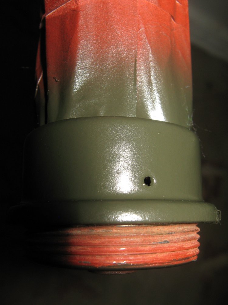

    Работа по реставрации что-то затянулась, то нехватка времени, то еще что-то, теперь вот нашлась свободная минутка. Граната скоро будет окрашена, есть балон матового ньютона, но с него красить как-то не хочется, не нравится покрасочный слой, дает эфект апельсиновой корки, буду стравливать и красить аэрографом. Были найдены саморезы для переходника, правда коротенькие но со шляпкой нужного диаметра и под прямую отвертку. Самостоятельно была изготовлена недостающая свинцовая часть запала с петлей под шнур.

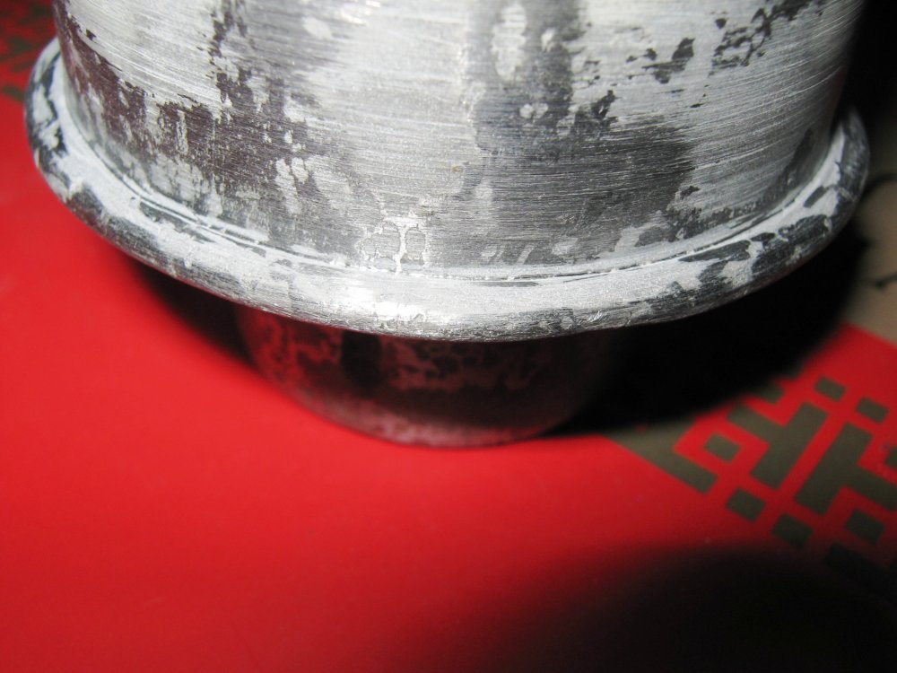

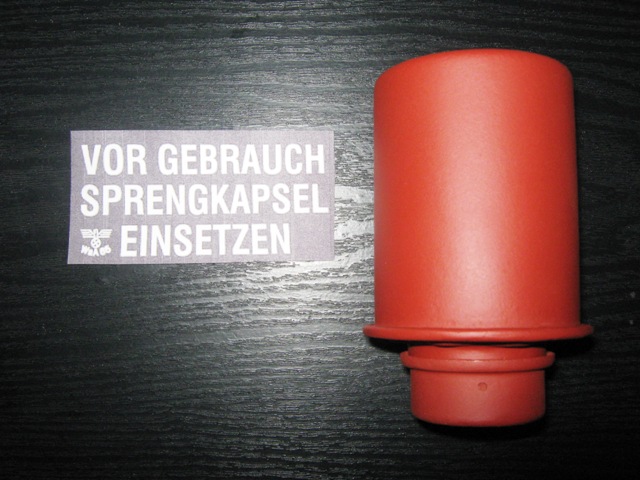

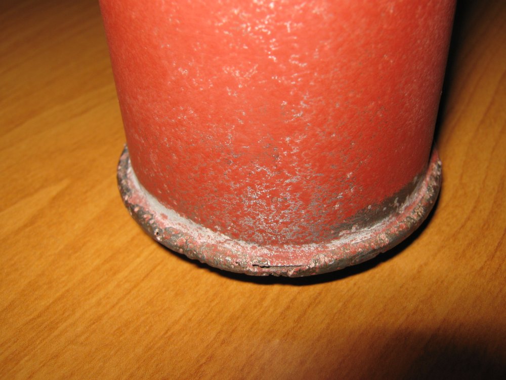

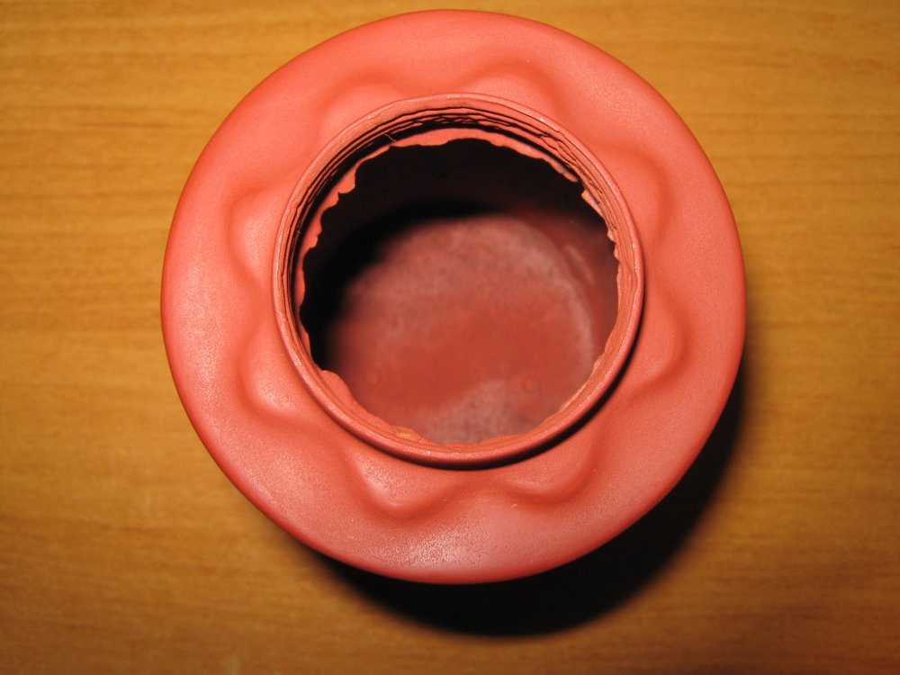

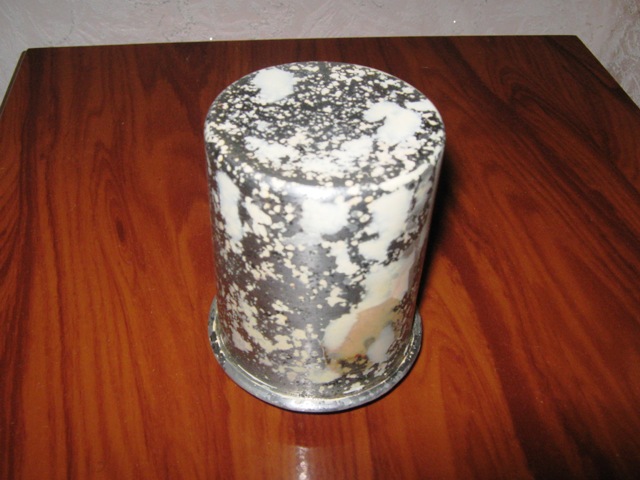

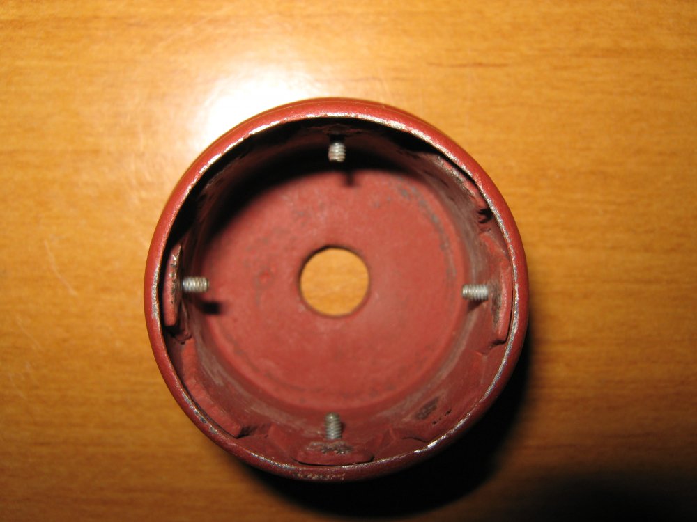

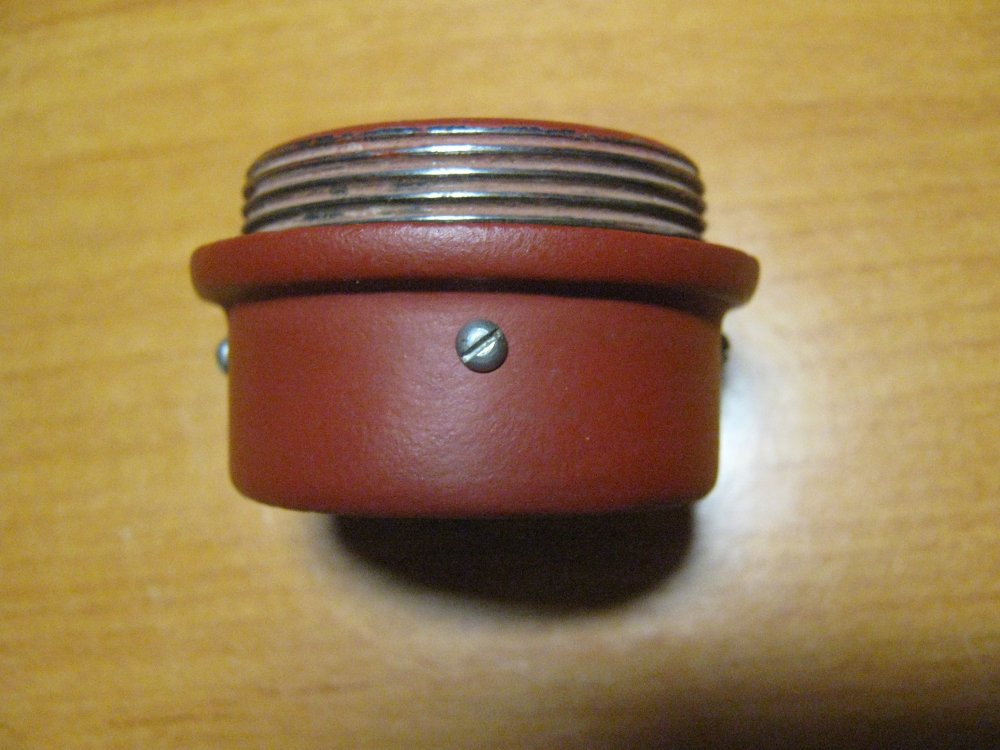

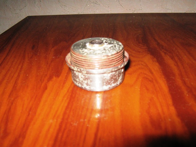

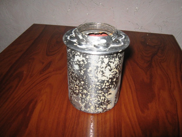

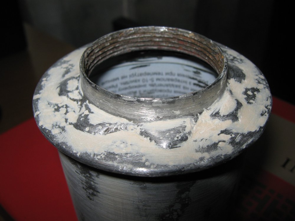

    Продолжу тему, чтобы не начинать новую. Занялся реставрацией еще одной банки, жаль только фото исходника нету. Банка была мятая с несколькими свищами. После купания в "лимонке" появилась еще куча свищей. Сначало думал провести теже опирации, что и с предыдущей банкой, но сгорел паяльник:( Затем развальцевал ее, очистил от остатков ржавчины и грязи и покрыл преобразователем ржавчины. После этого отрихтовал банку, обмотал скотчем и залил эпоксидкой. Дальше все как с предыдущей...грунтовка, шпатлевка...только еще не паял завальцовку и не шпатлевал "ромашку". Переходник будет позднего типа, с запресовкой. Резьба на нем как и на банке немного убитая, но вкручивается. Продолжение следует:)

  17. CFC
    CFC Stabsfeldwebel Клуб взаимопомощи
    4.614
    Feo-city
    ALEKS81

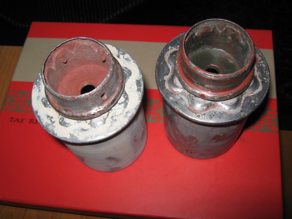

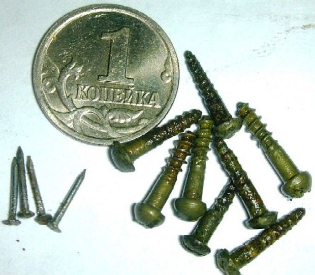

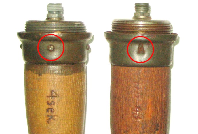

    Комрад! откуда там болтики?! видел толко гвоздики или обжим.. как на крайнем фото..
  18. ALEKS81
    22
    4.795
    Прилуки
    Вот, как пример. Переходники были двух типов, на саморезах и с запресовкой. Саморезы для переходника на фото вроде оригинал.
    Waffenschmiede, RIHARD 77, mushichok та 3 іншим подобається це.
  19. юрий макаренко
    юрий макаренко Stabsfeldwebel
    34
    3.197
    Страна где не любят вату
    попадались и гвоздики!!!!
    RIHARD 77 та 663 подобається це.
  20. ALEKS81
    22
    4.795
    Прилуки
    На оригиналах?? Спорить не буду, может и такое было.
  21. Стрелок
    Стрелок Leutnant
    2.617
    Украина , Днепропетровск. .
    Были гвозди . Это втрого типа , первого- самрезы , третий - штамповка .
    CFC та ALEKS81 подобається це.

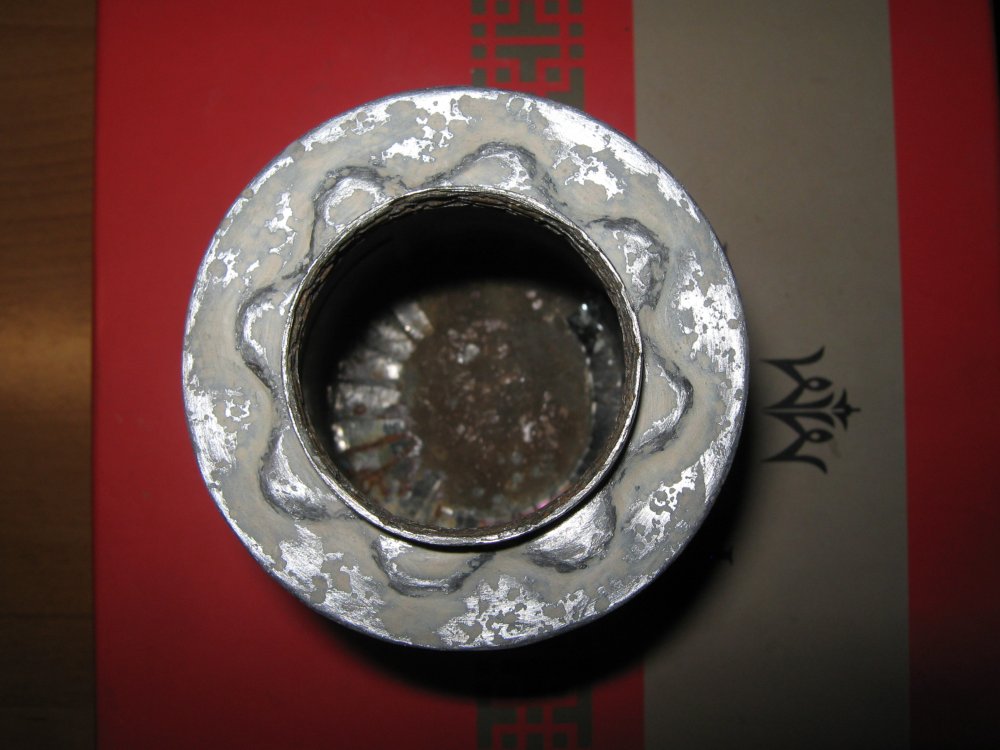

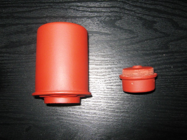

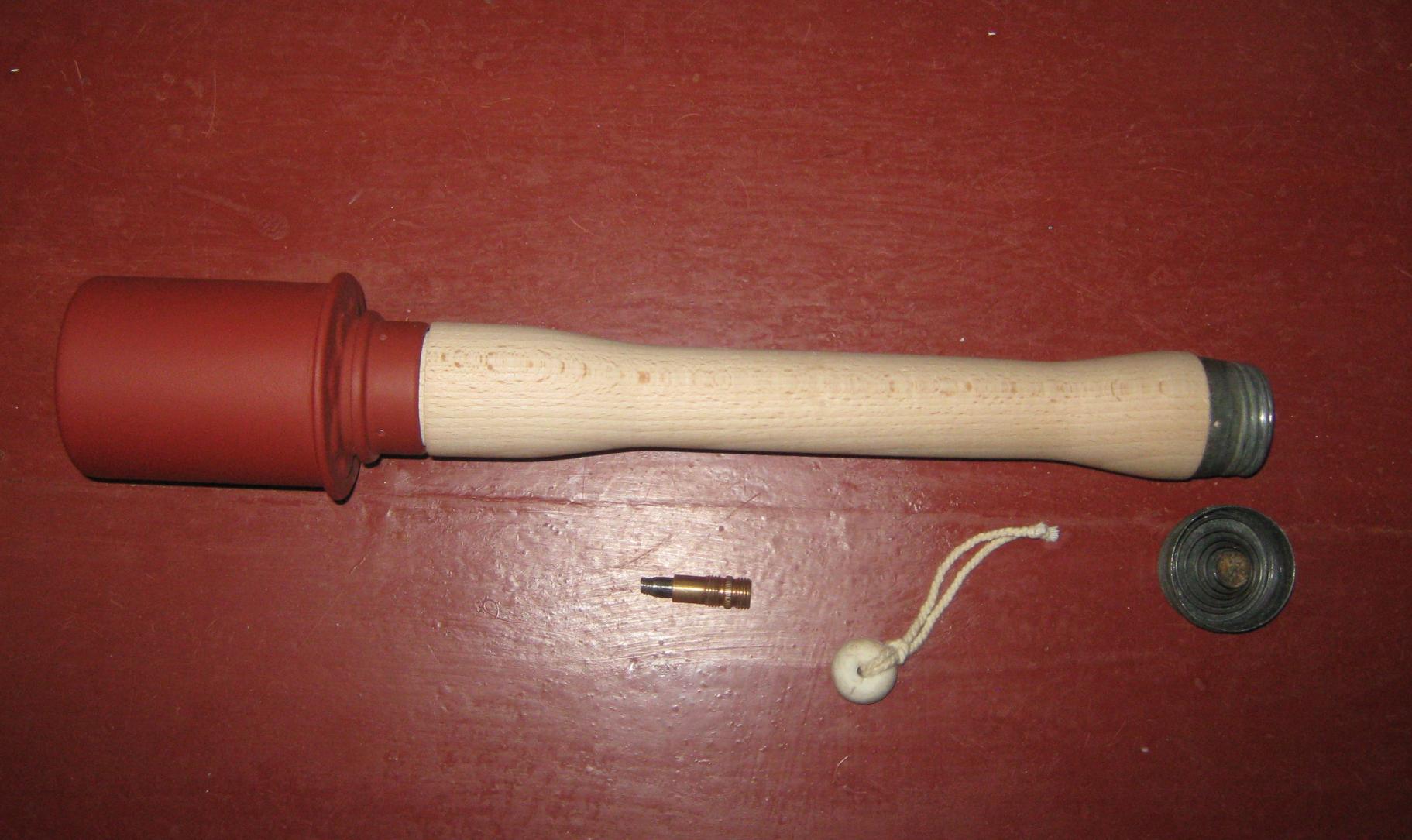

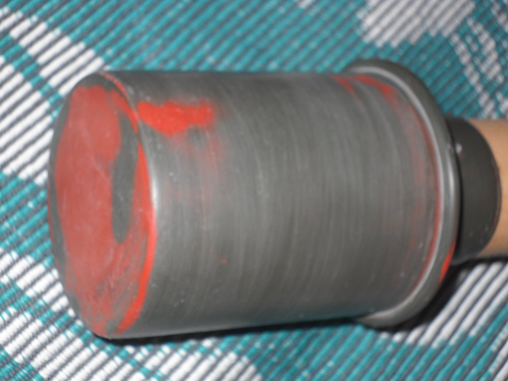

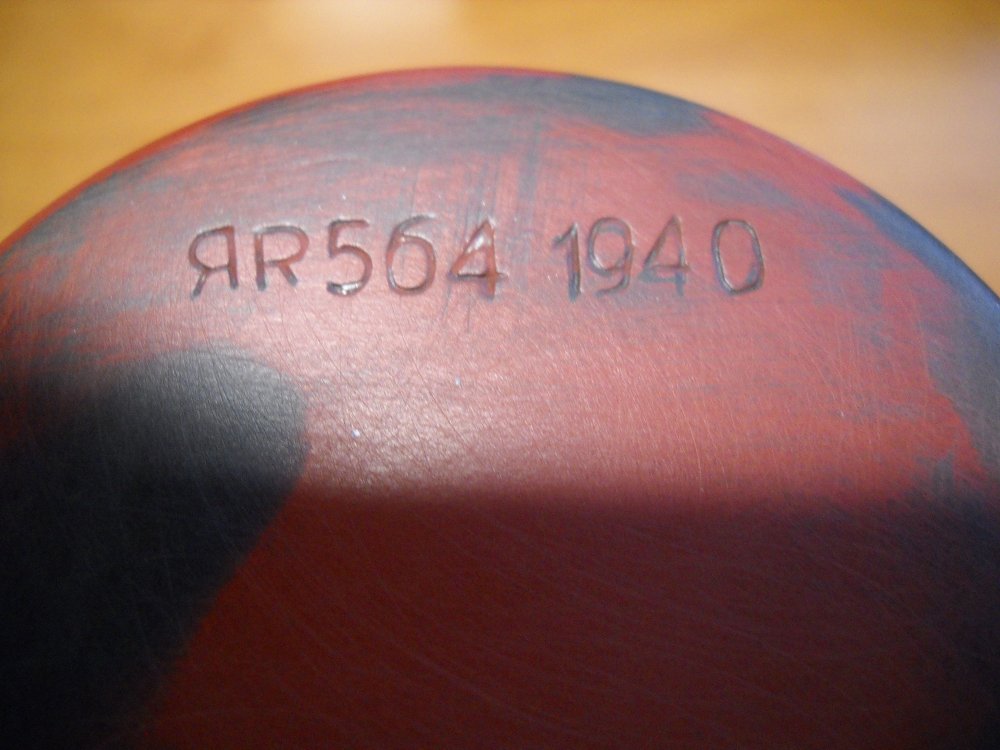

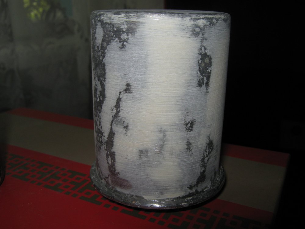

    Продолжение темы. Вторая банка была полностью разобрана и проведены те же операции, что и с первой: вставлен цилиндр из жести и пропаяны все дыры и отсутствующая часть завальцовки...дальше, шпатлевка, грунтовка, с ромашкой пришлось попарится. Подготовка к покраске. На первой банке, сохранился номер, решил его процарапать.
    Waffenschmiede, БЛК, 663 та 2 іншим подобається це.

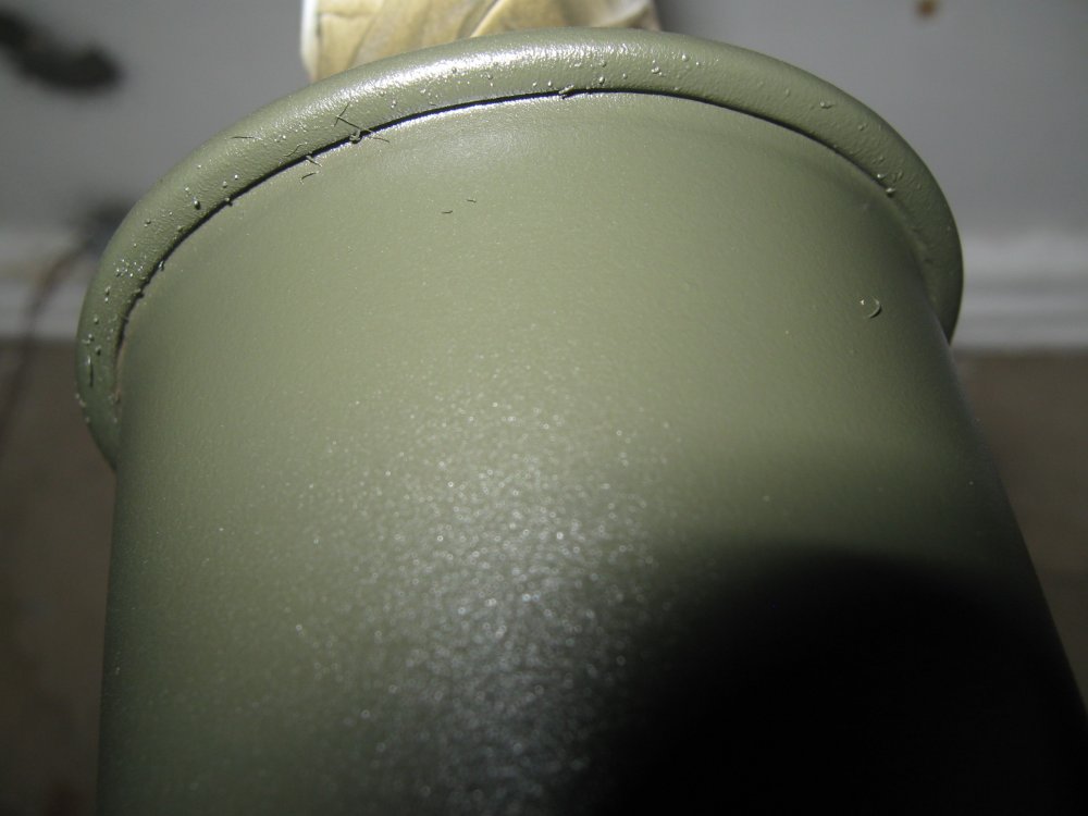

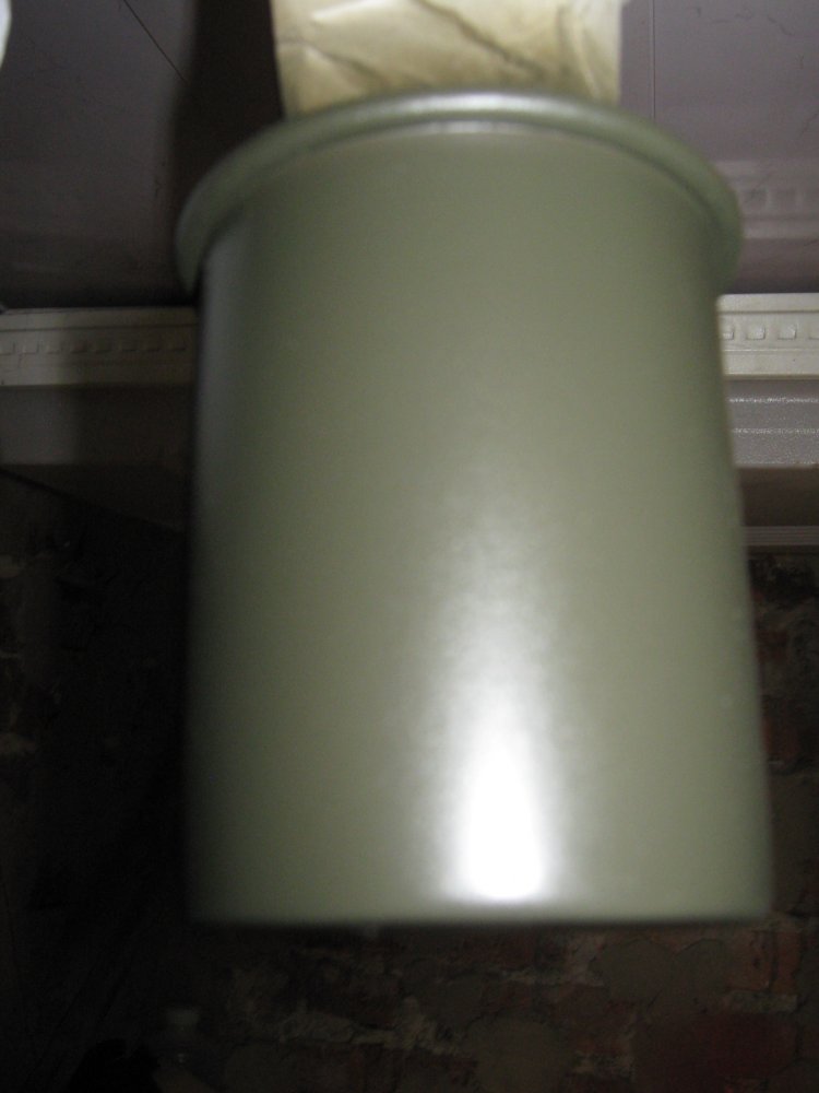

  24. ALEKS81
    22
    4.795
    Прилуки

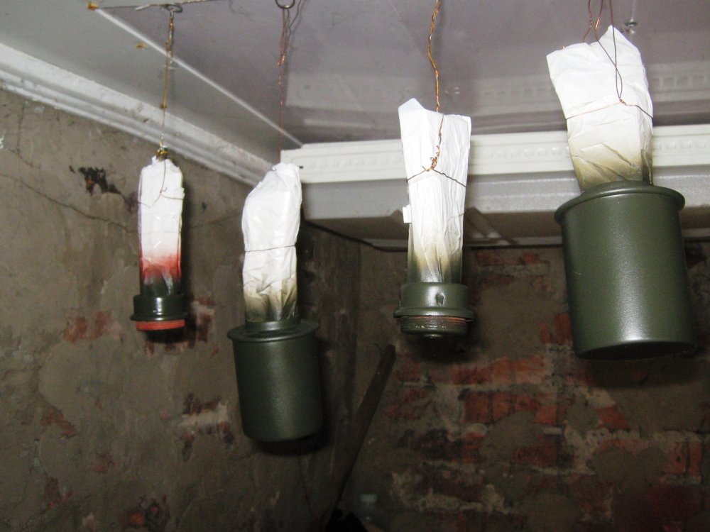

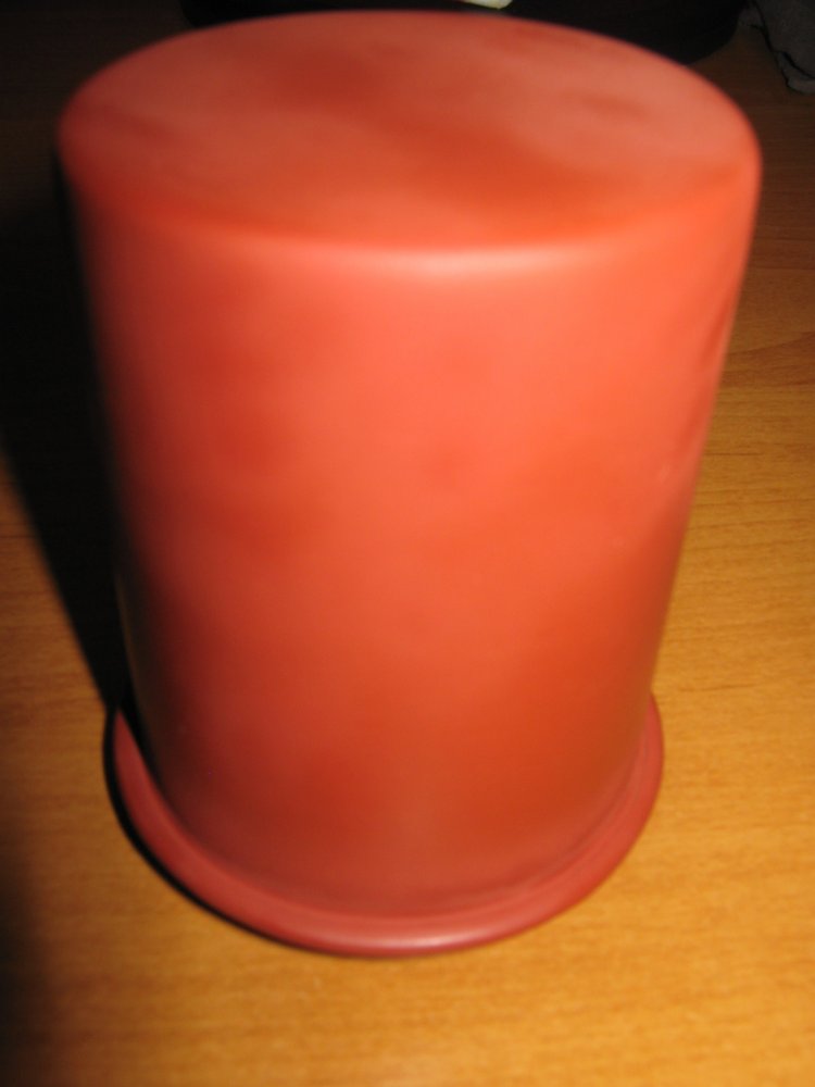

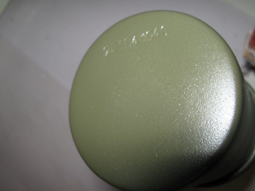

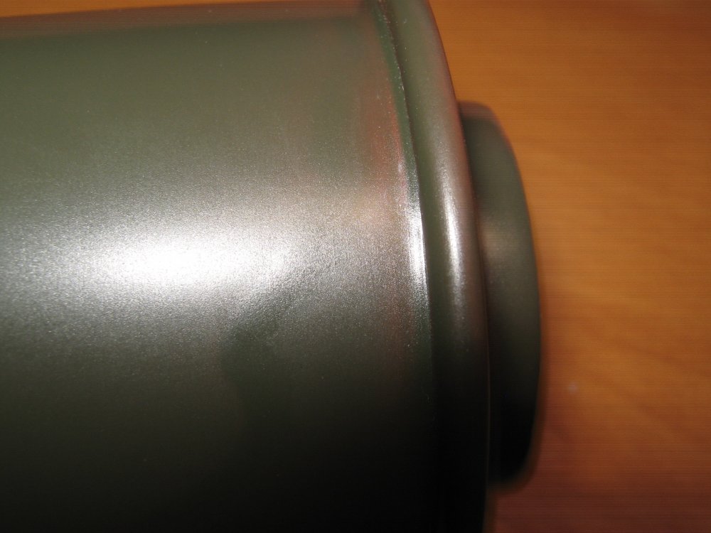

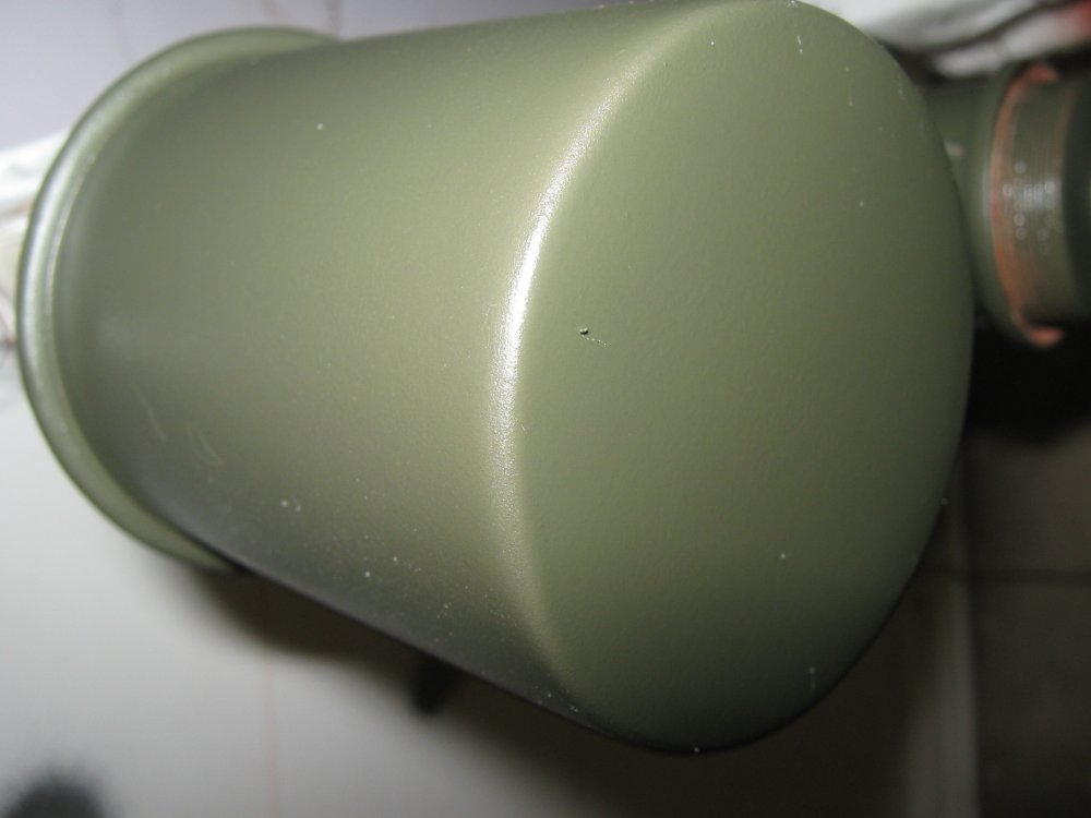

    После покраски... Осталось нанести надпись и собрать.

  25. ALEKS81
    22
    4.795
    Прилуки

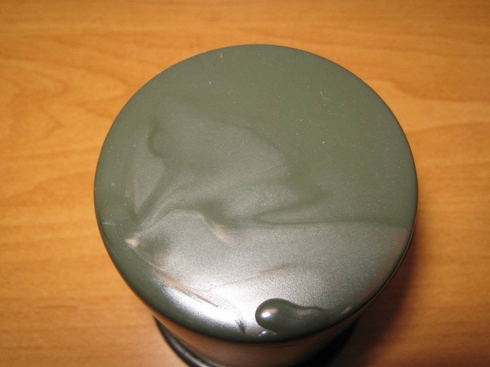

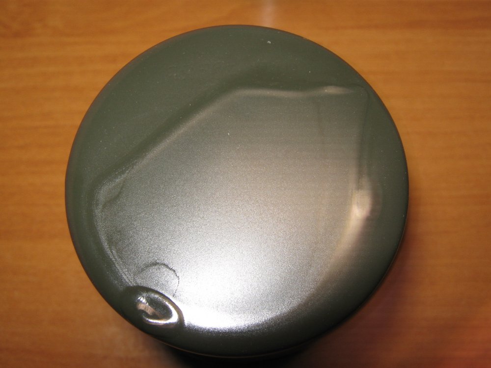

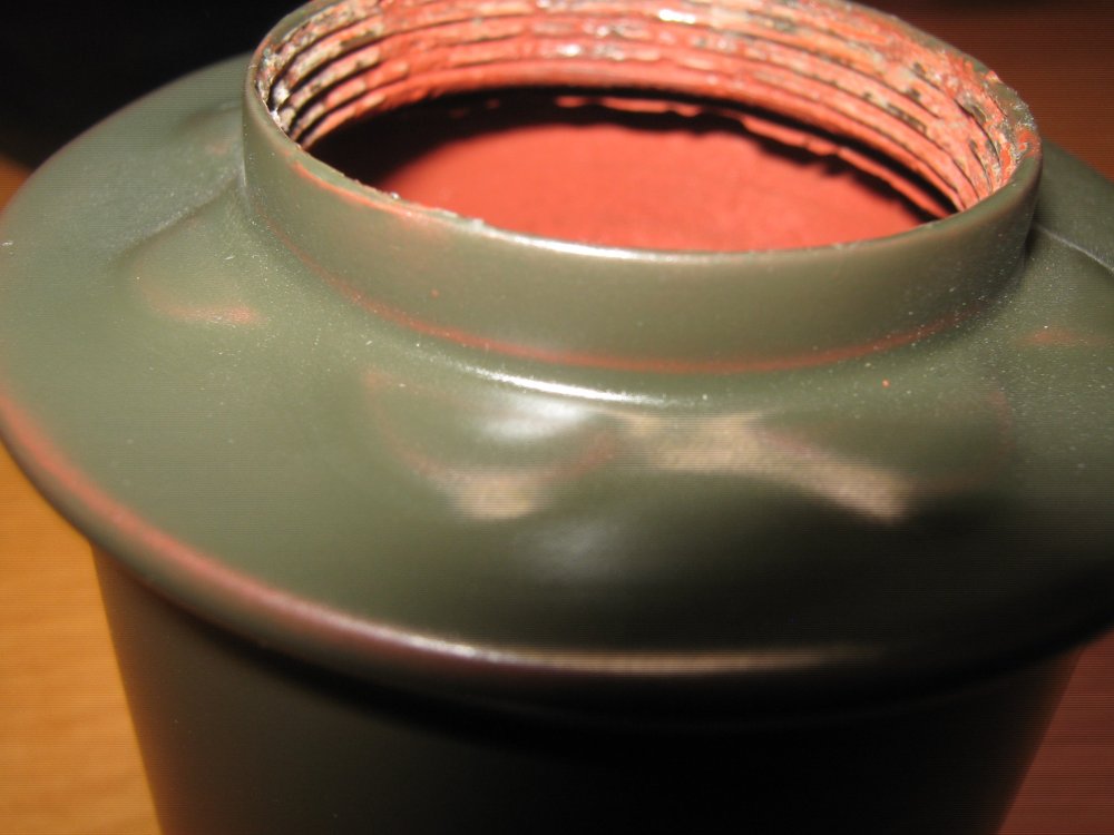

    Все никак не доделаю из-за своего придиризма, покрасочный слой не понравился ободрал. После этого еще красил, но уже уже краскопультом, с дуру наложили несколько слоев, без промежуточной сушки, в итоге партак, покрасочный слой хороший и гладкий получился, но с кучей потеков:mad: И снова пришлось ободрать:confused: Короче гранаты долгострой, другой бы забил уже покрасил как есть, а я не могу, вожусь как с писаной торбой.

  26. ALEKS81
    22
    4.795
    Прилуки
    Запал тоже не понравился, а именно: толщина проволоки на запале, да и плохо он держался на резьбе. Переделал, отлил новый, а также шарик на шнурок. Еще реанимировал немного крышку на вторую гранату, после кислочения было много свищей и щели между витками резьбы, паял не получилось, плюнул намешал эпокситки с серебрянкой и залил все это дело, вроде нормально получилось. Также научился вязать хитрые узлы на кольцах. Оказалось ничего сложного.
