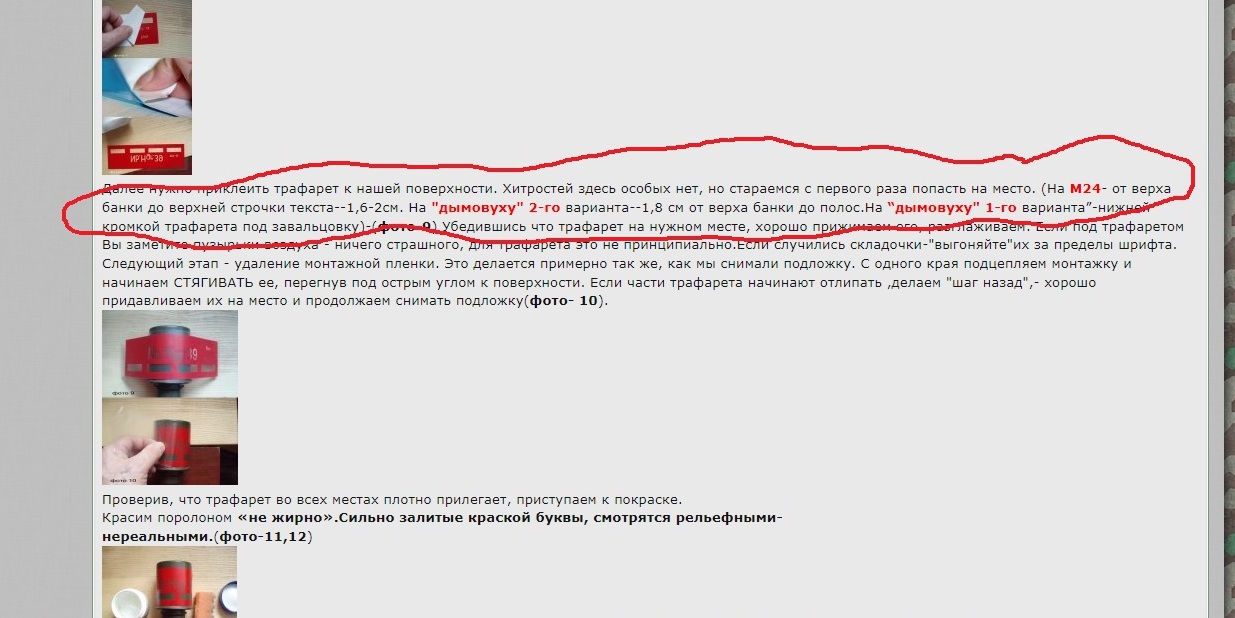

    Вітаю,маю такого трафарета 20220828_092748.jpg звертайся як що підійде(колись робив та залишилось парочку):beer:

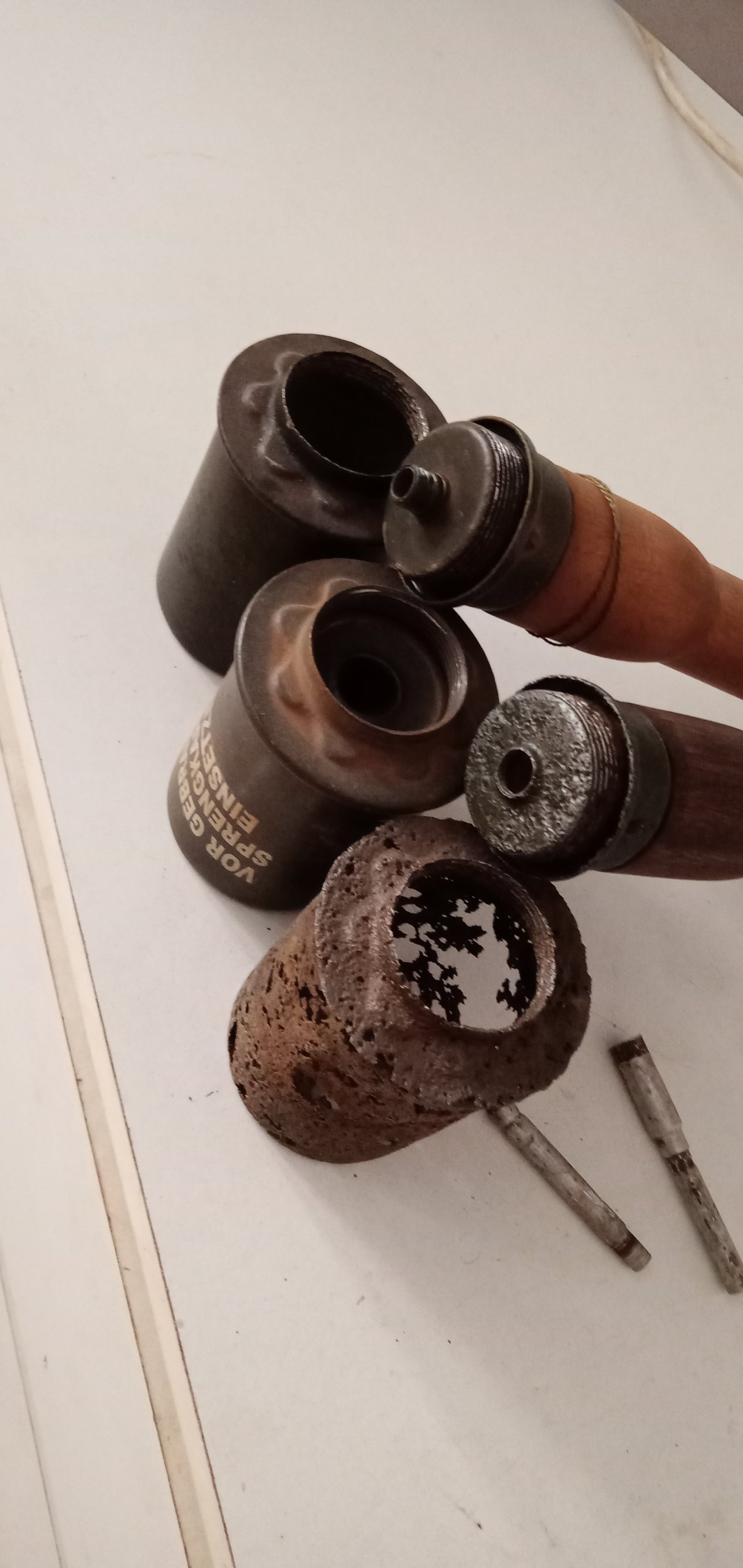

    Утро доброе, подскажите пожалуйста - по вальцу то металл проступает или краска, если краска то какая ? А то я взял одну, а она шо у эскортницы губы блестят аж всеми цветами радуги :) С ув.

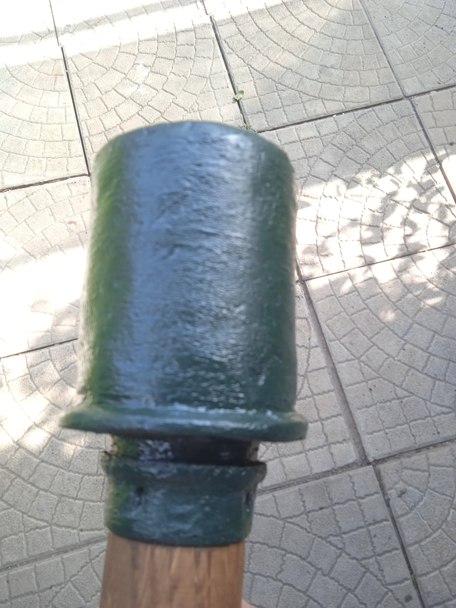

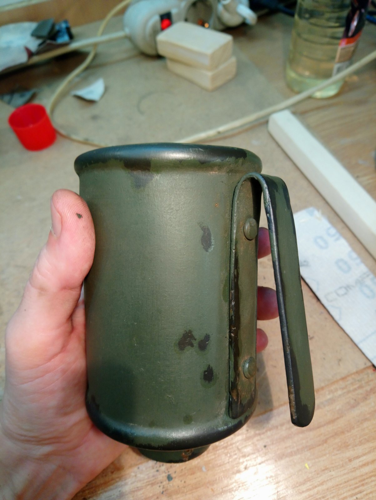

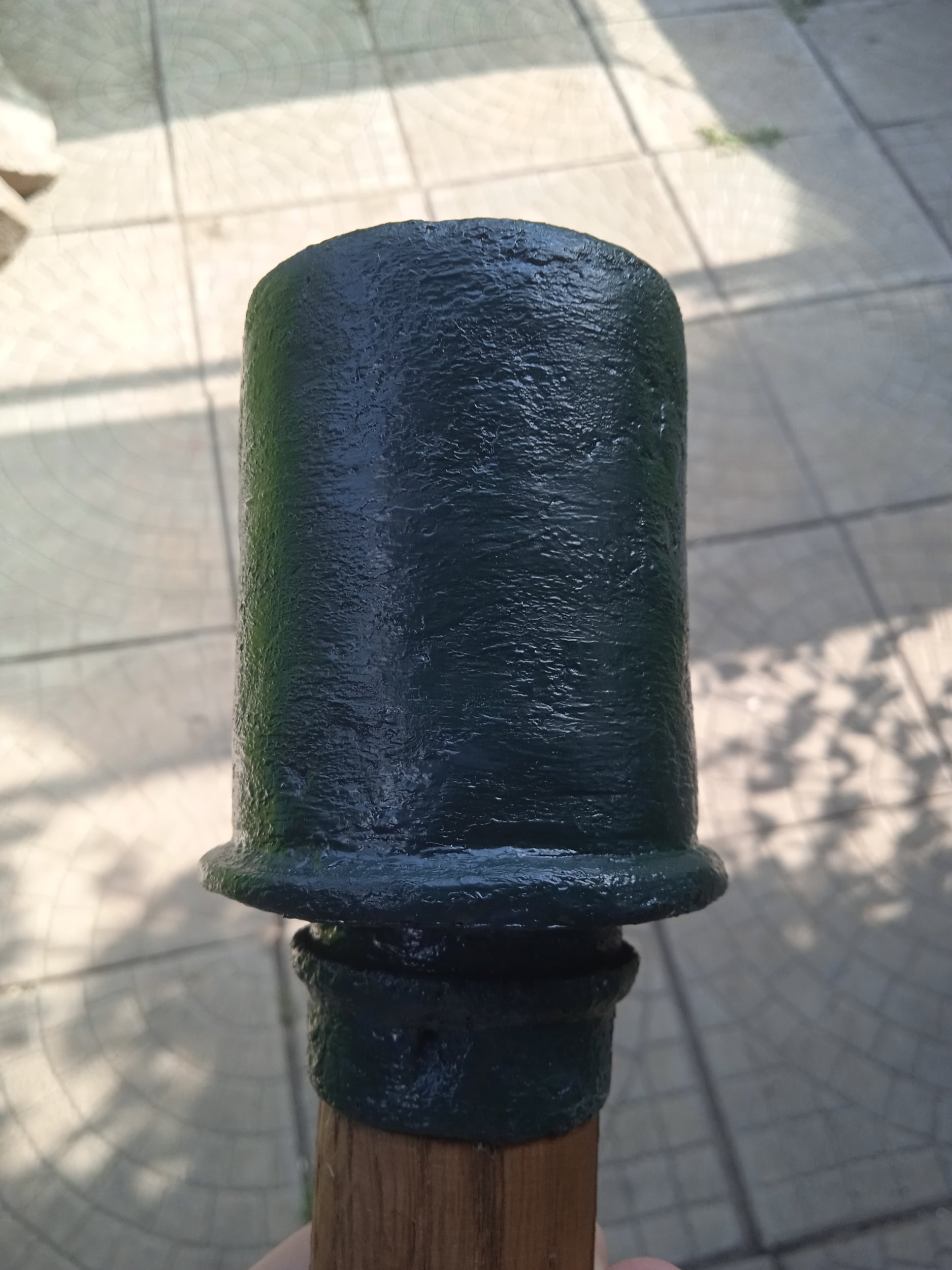

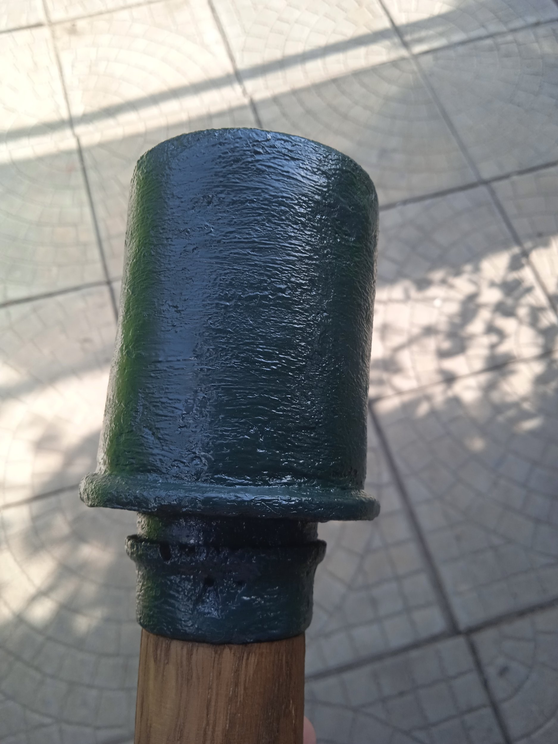

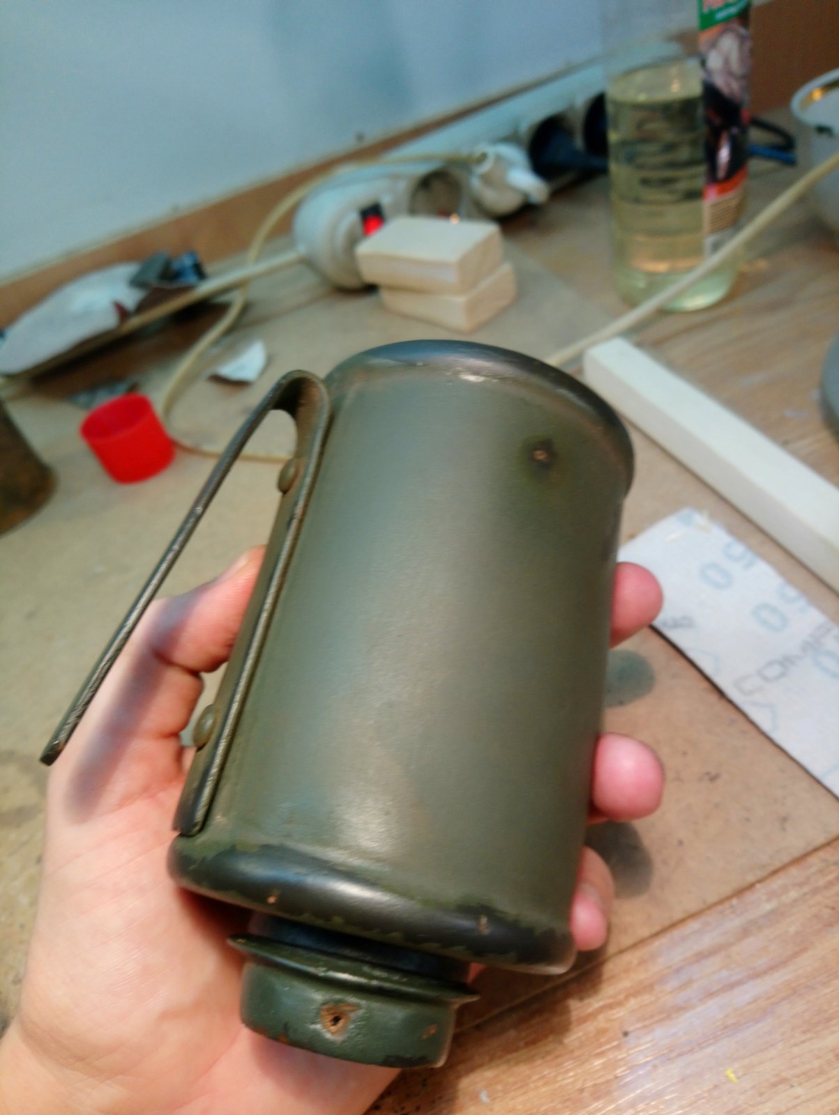

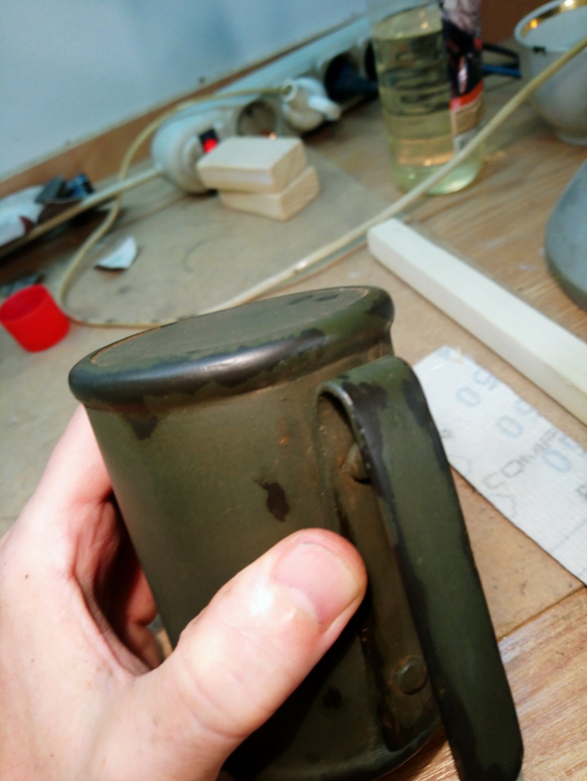

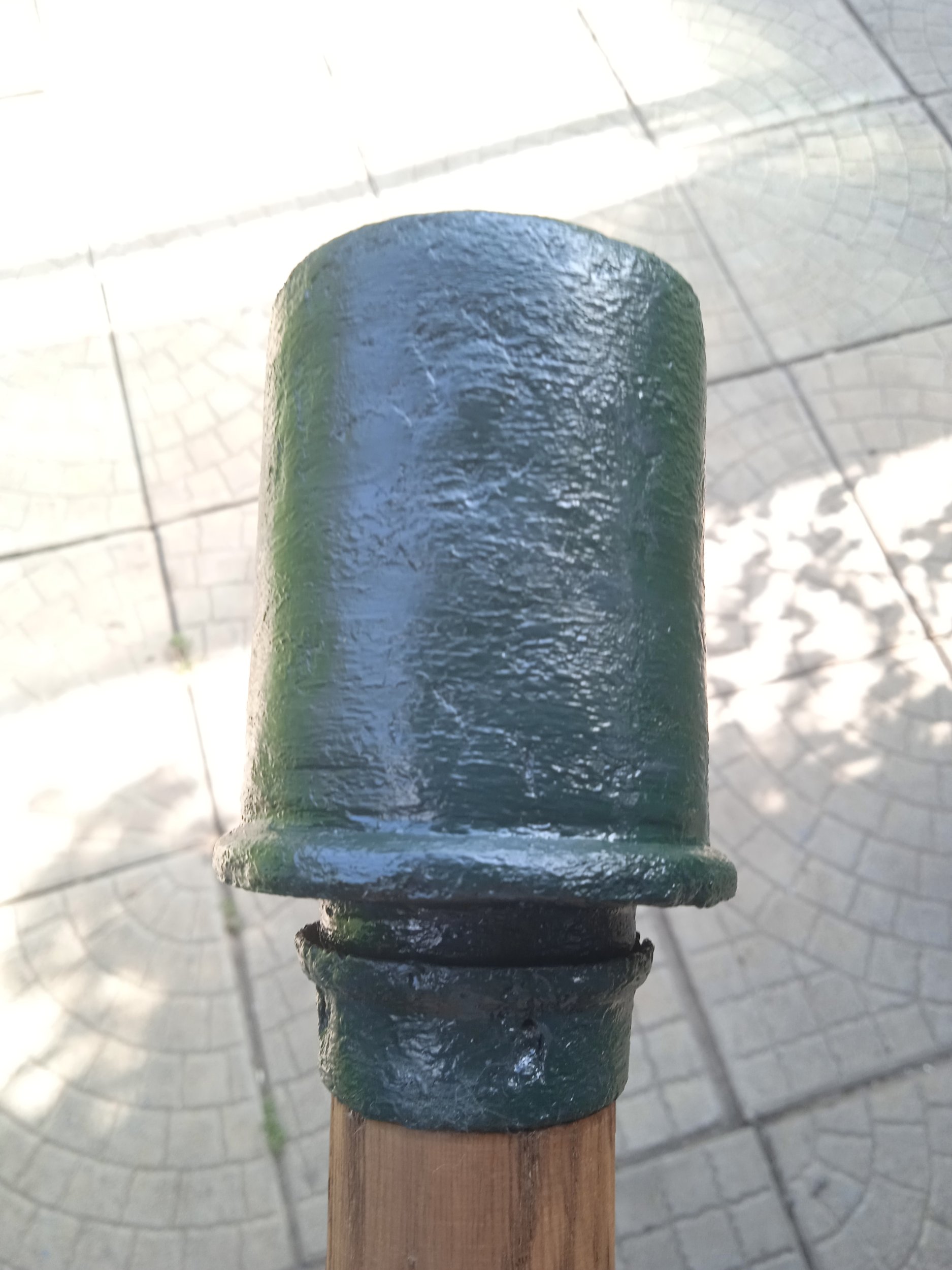

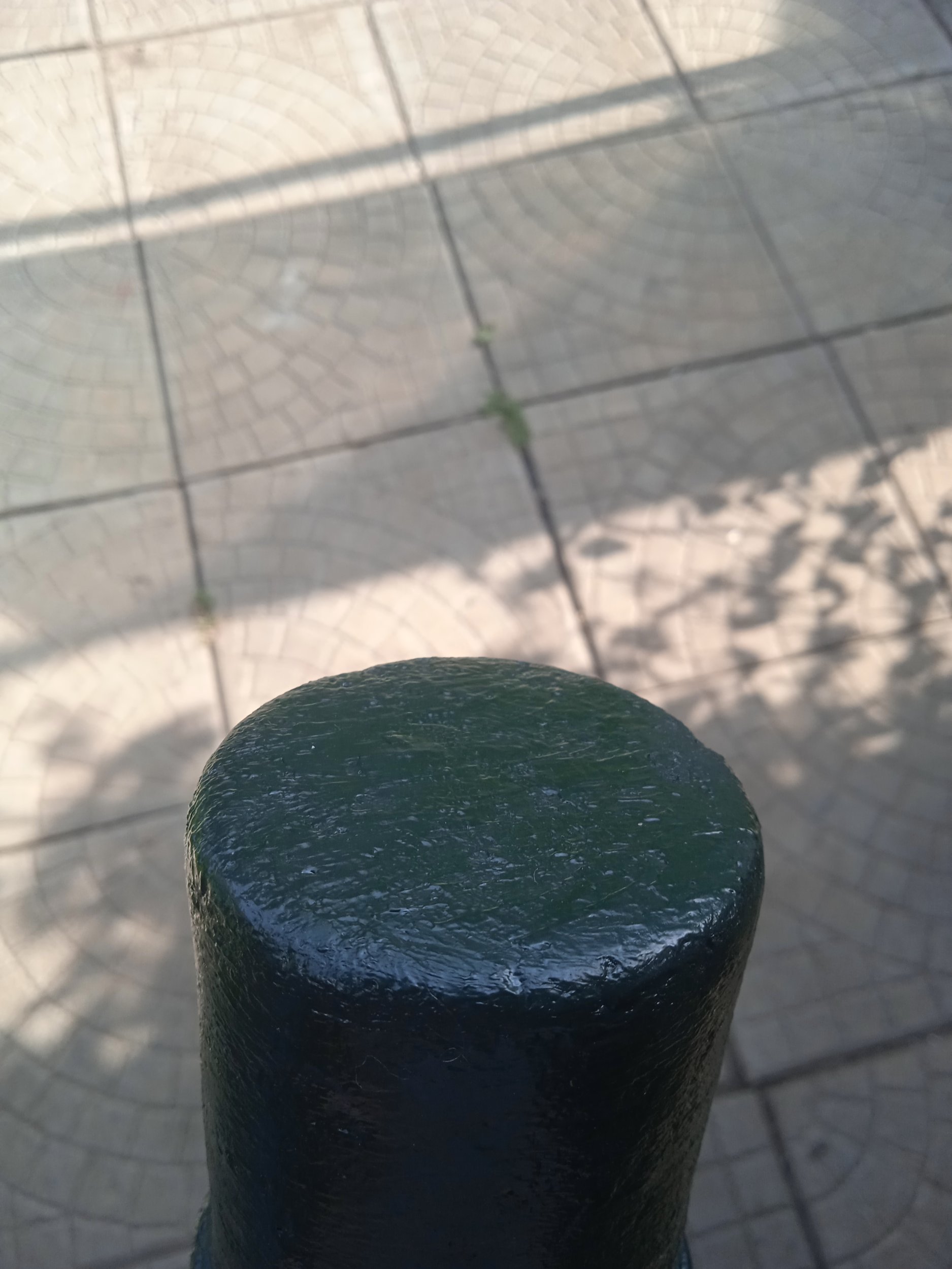

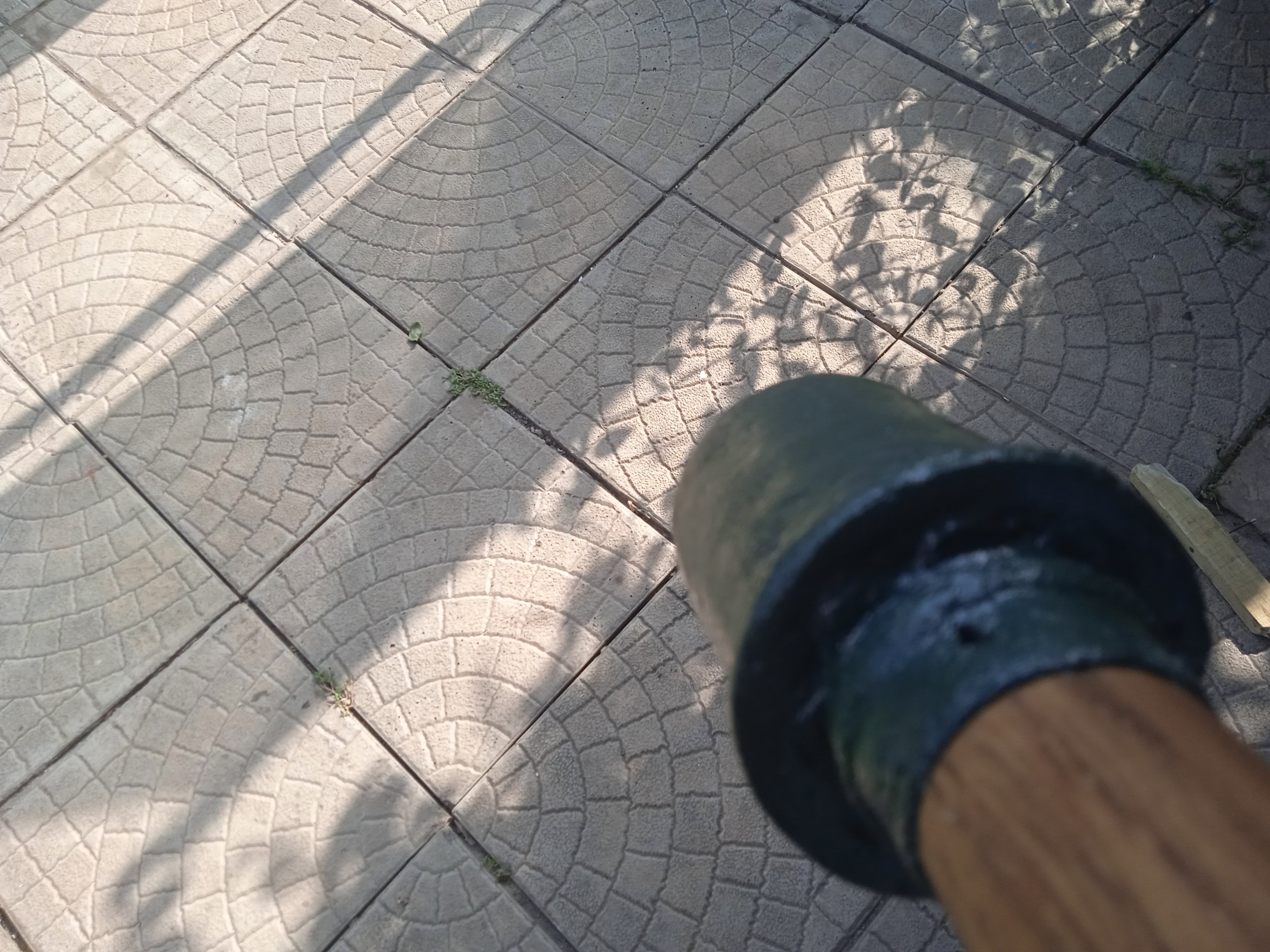

    Ось моя перша, на жаль, не дуже файна реставрація. Вальц ліпив з хол. сварки.
    Сильно не кидайтесь тапками, це мій перший раз:beer:. З повагою;)

    А тепер,брати нождачний папір різної зернистості і стирати отой цилюліт,щоб банка була рівна і гладенька як жопа немовляти!:)
    Потім шпатлівкою виводити геометрію.

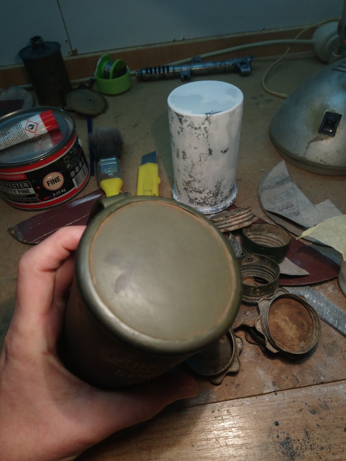

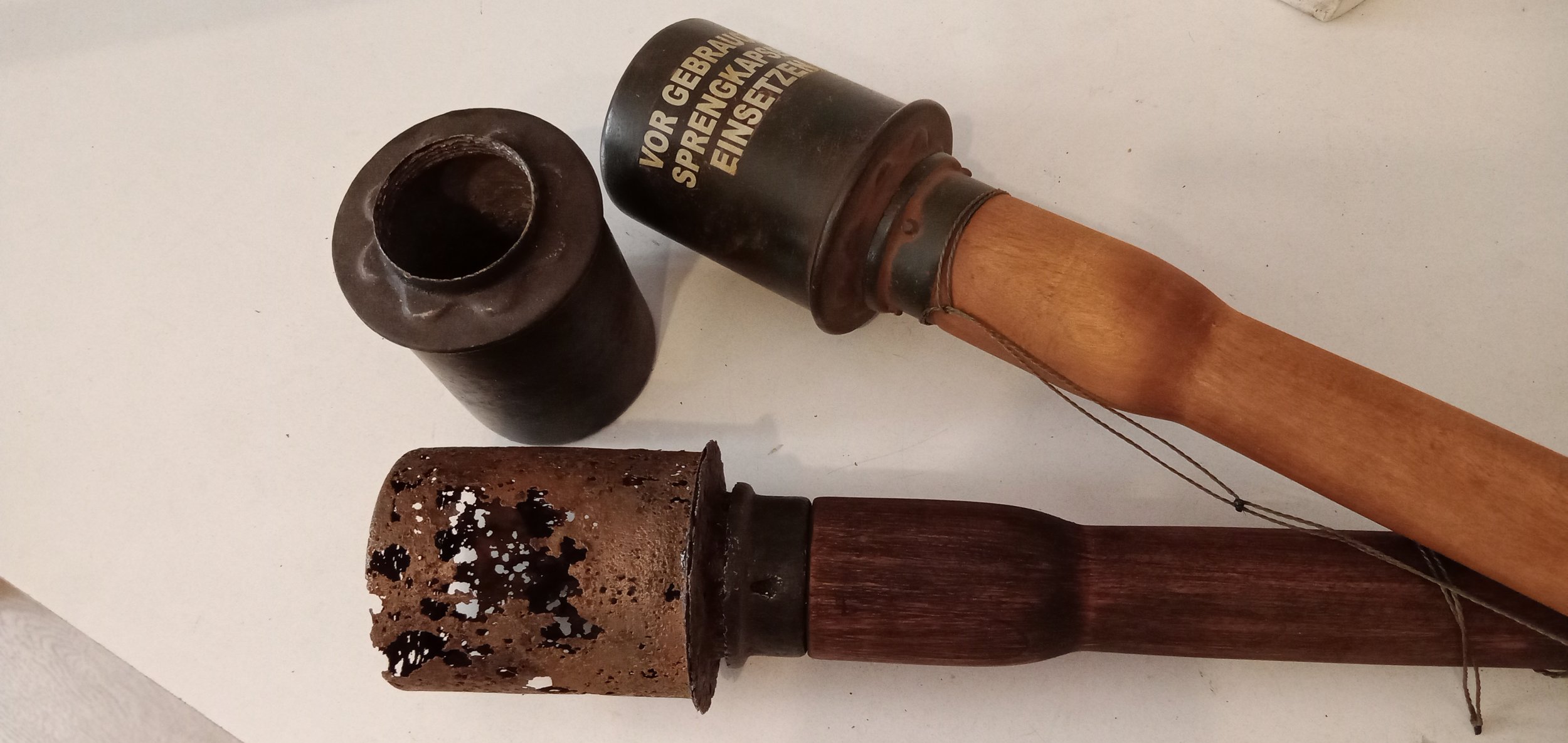

    Эээх... влезу таки в разговор :)... Вот из таких же исходников созданы мои макеты.

    Вона і була гладенька, краска так лягла. :D

    Тиккурила панзерэмалле 6006

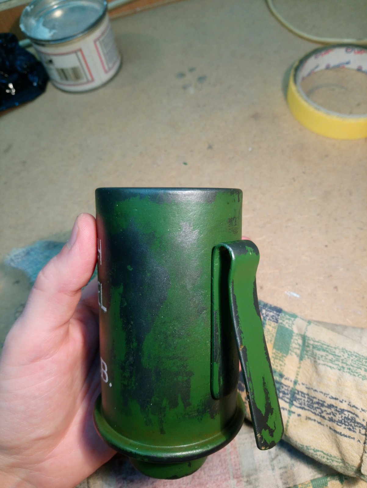

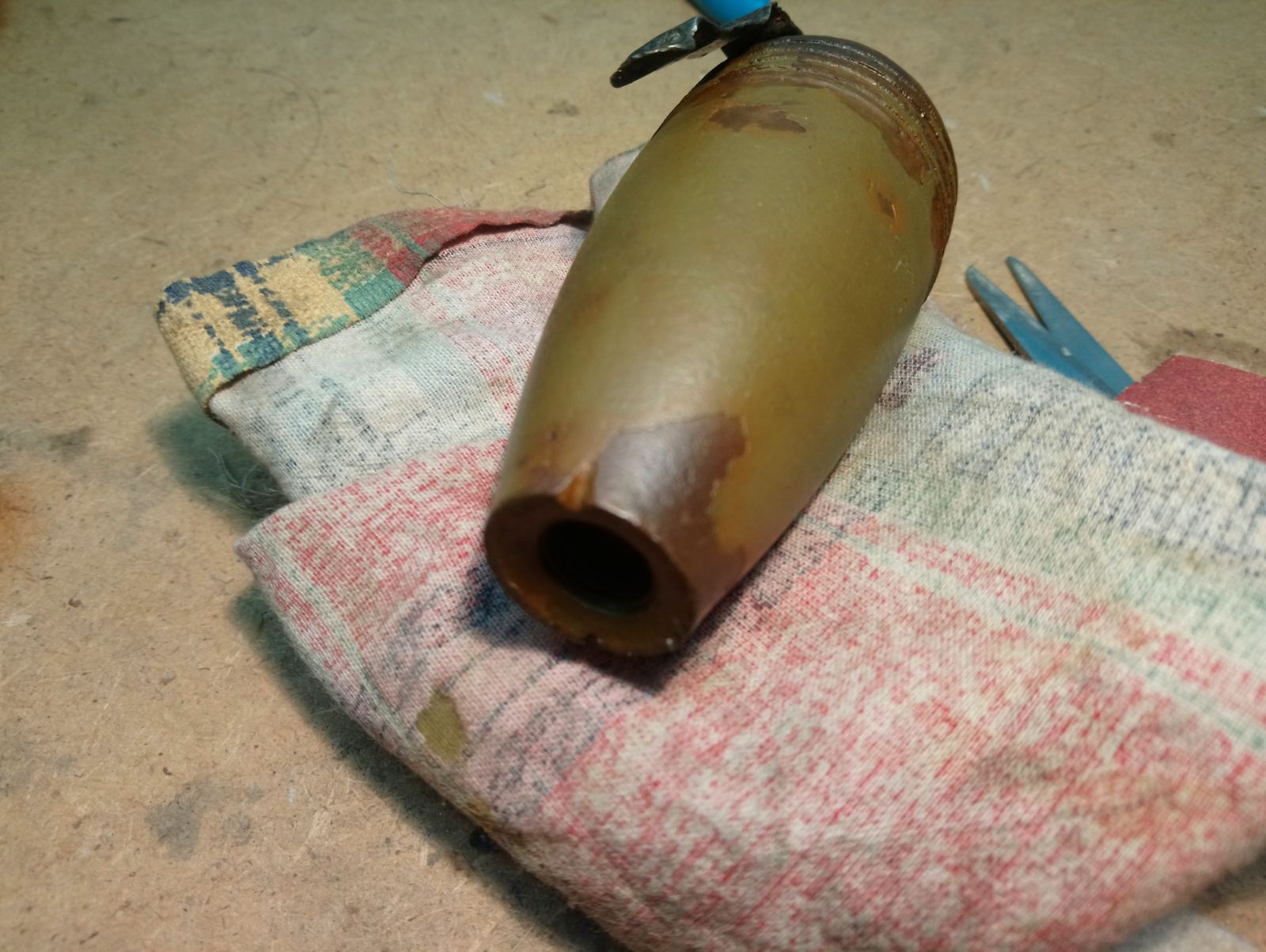

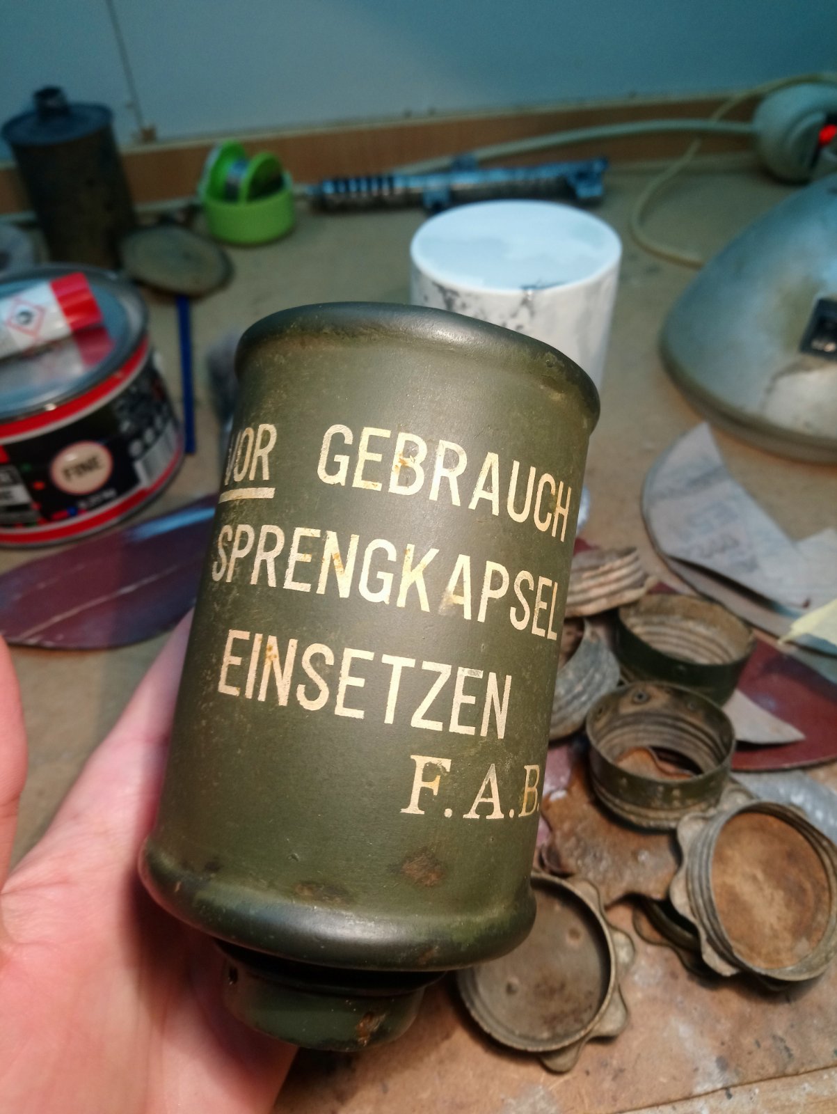

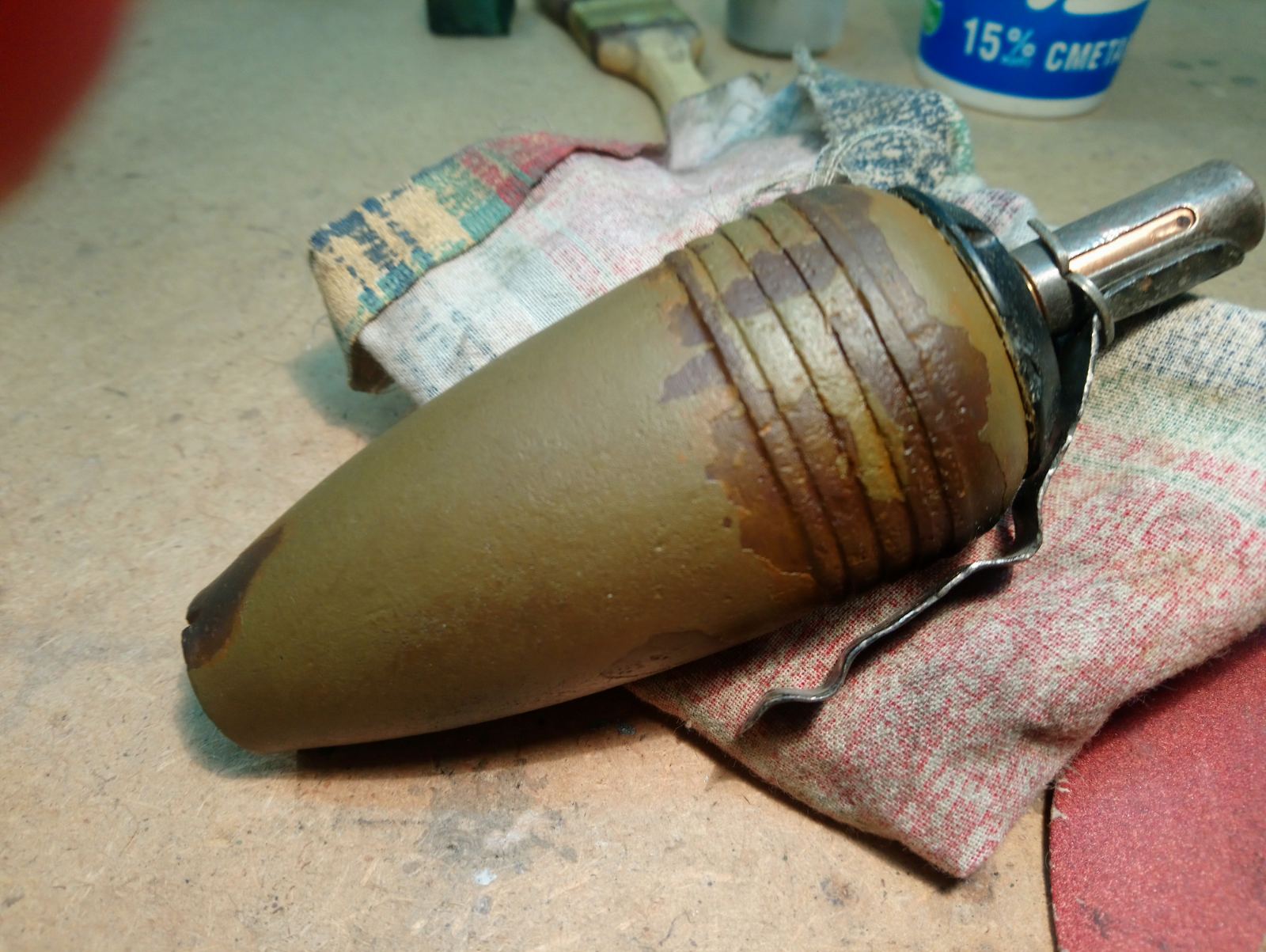

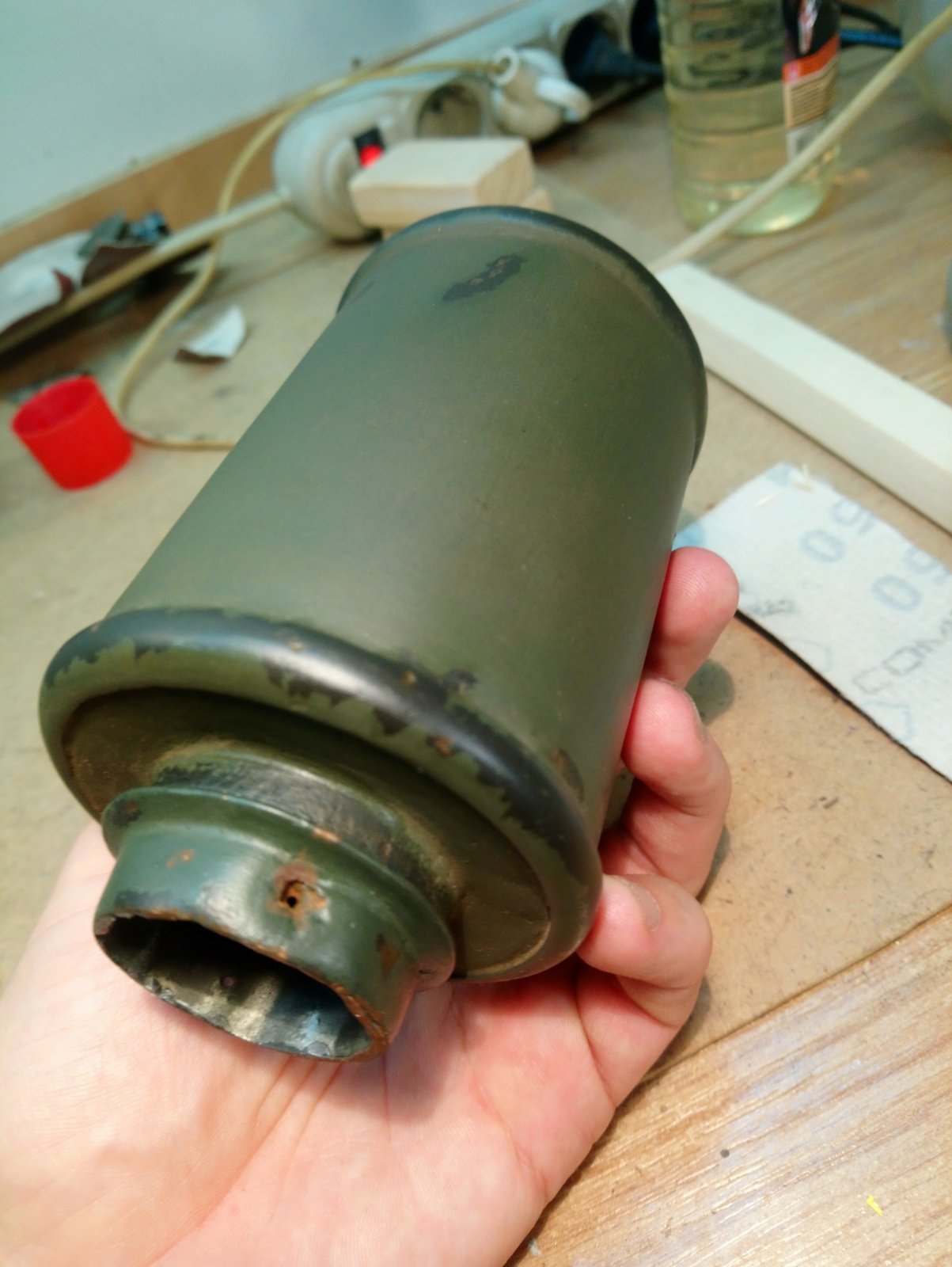

    А я свою почти доделал.... Исходник был средний по сохрану, вообщем половина была а половина сплыла.. Надпись и фильтр на всю поверхность осталось сделать.
    Моби_002, RIHARD 77, Чародій та ще 1-му подобається це.

    Зачем..?
    При всем уважении, как говорит английская поговорка: “If a thing is worth doing, then it’s worth doing well” - если дело заслуживает быть сделанным, значит, оно заслуживает быть сделанным хорошо.
    Доведите до ума, а то самому стыдно будет в руки брать потом.

    Таки буду переробляти, бо вийшло, як кажуть- срав пес через овес:D

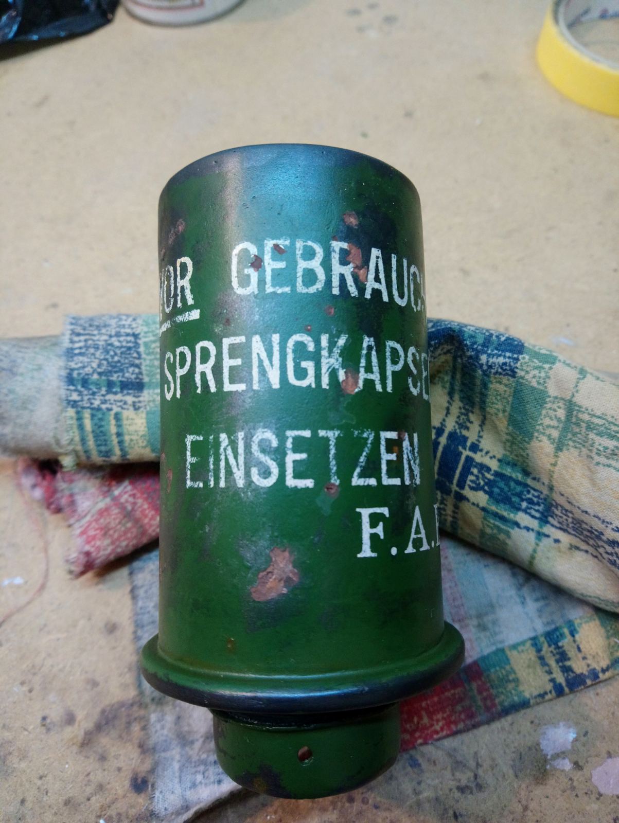

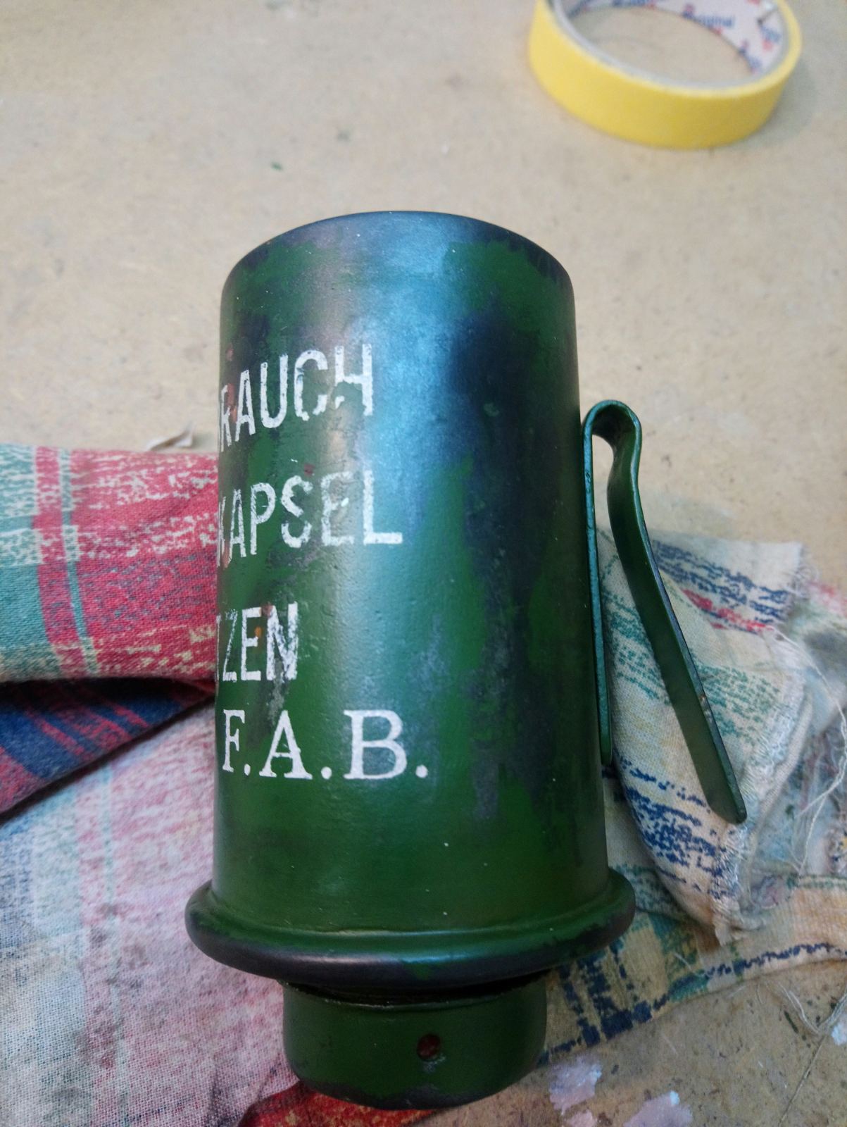

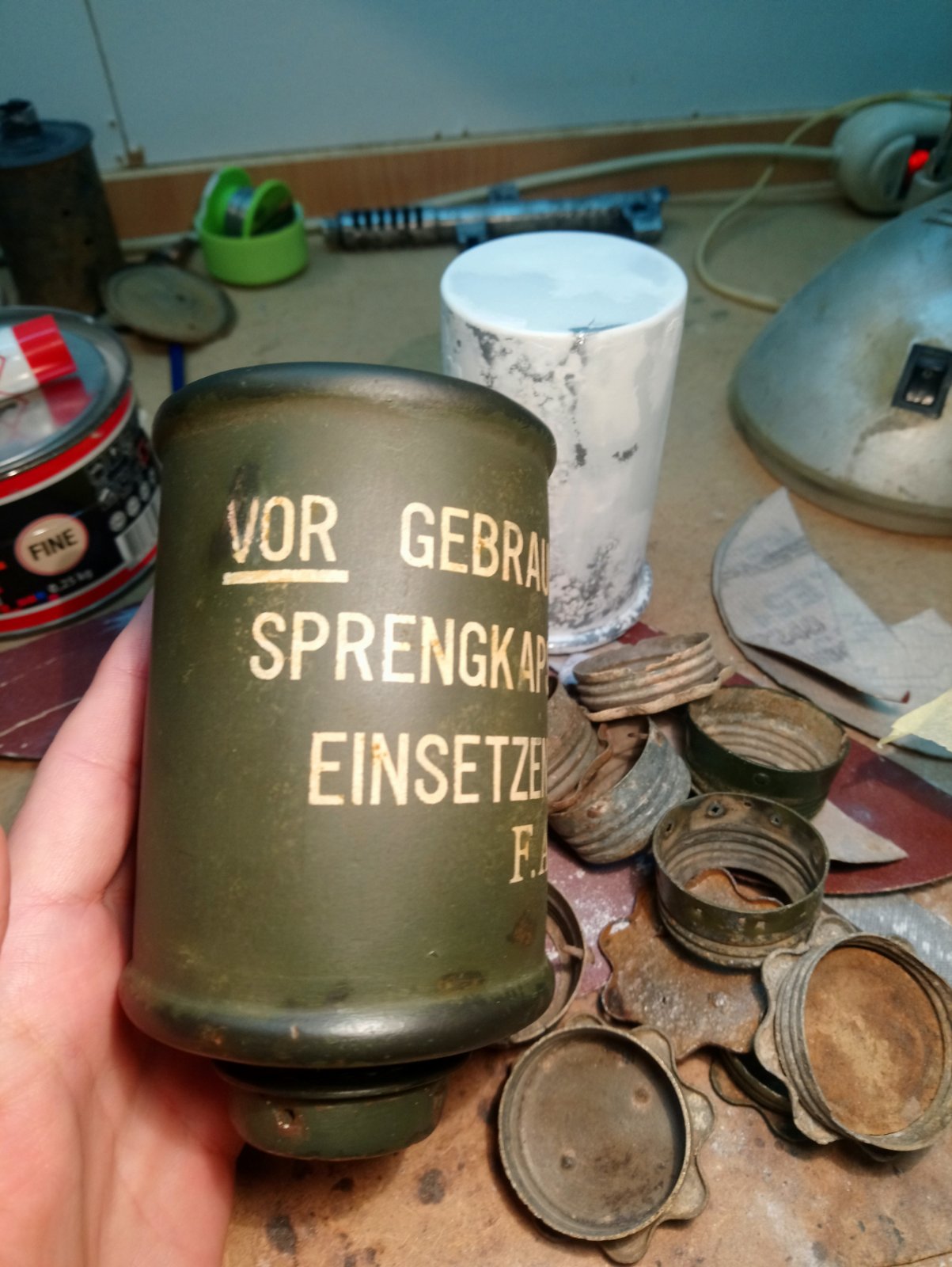

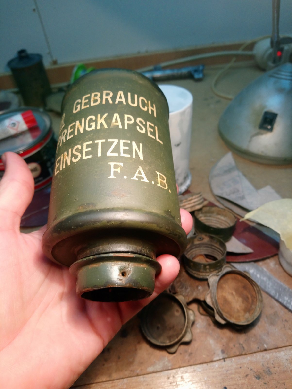

    Ждем фото! А я свою банку доделал, выкладываю тут чтоб тем 100500 не создавать, следующая что на заднем фоне уже пропаяна и пошпатлевана :)
    Tamerlan25, ALEKS81, 663 та 5 іншим подобається це.

    Спасибо :) На самом деле ничего трудного, кислотишь и чистишь банку, потом все пропаиваешь, шпаклюешь, затираешь косяки наждачкой, красишь, лепишь надпись, сверху фильтр накладываешь и усе... только вот времени это все много занимает.

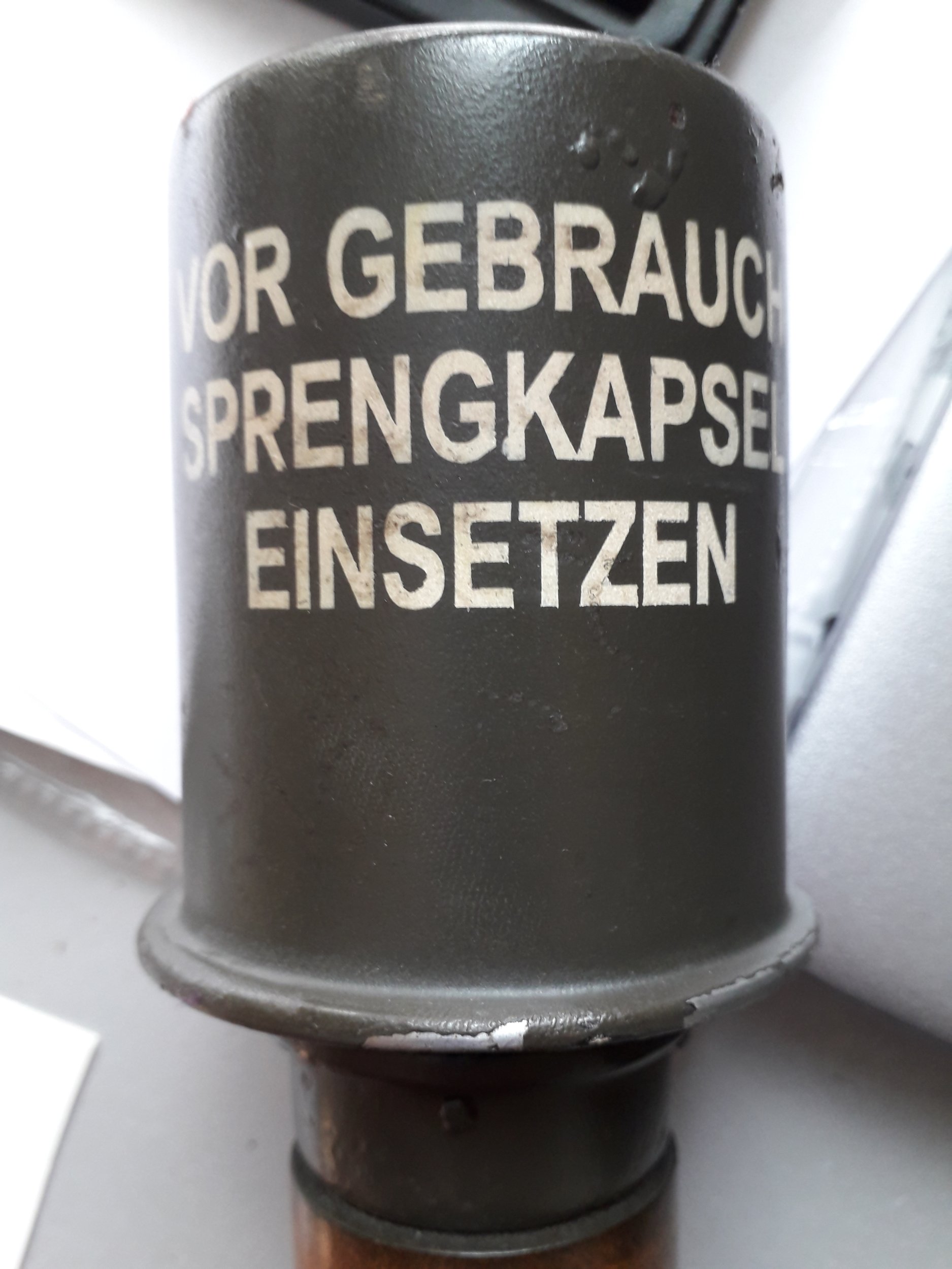

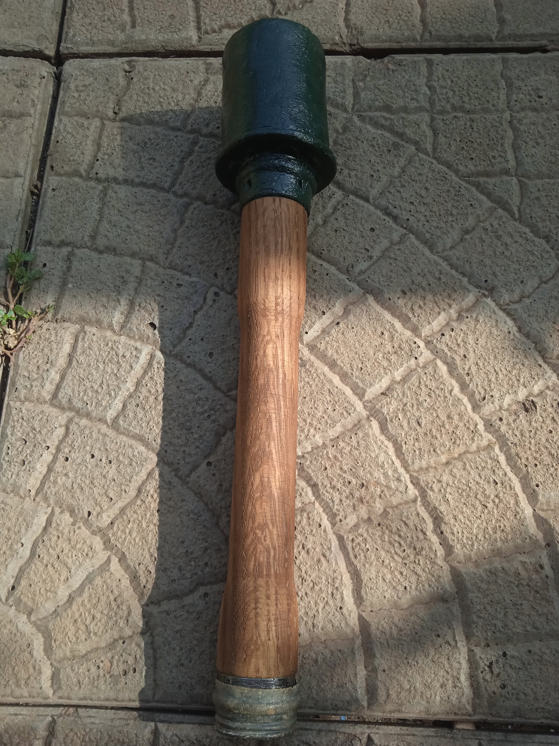

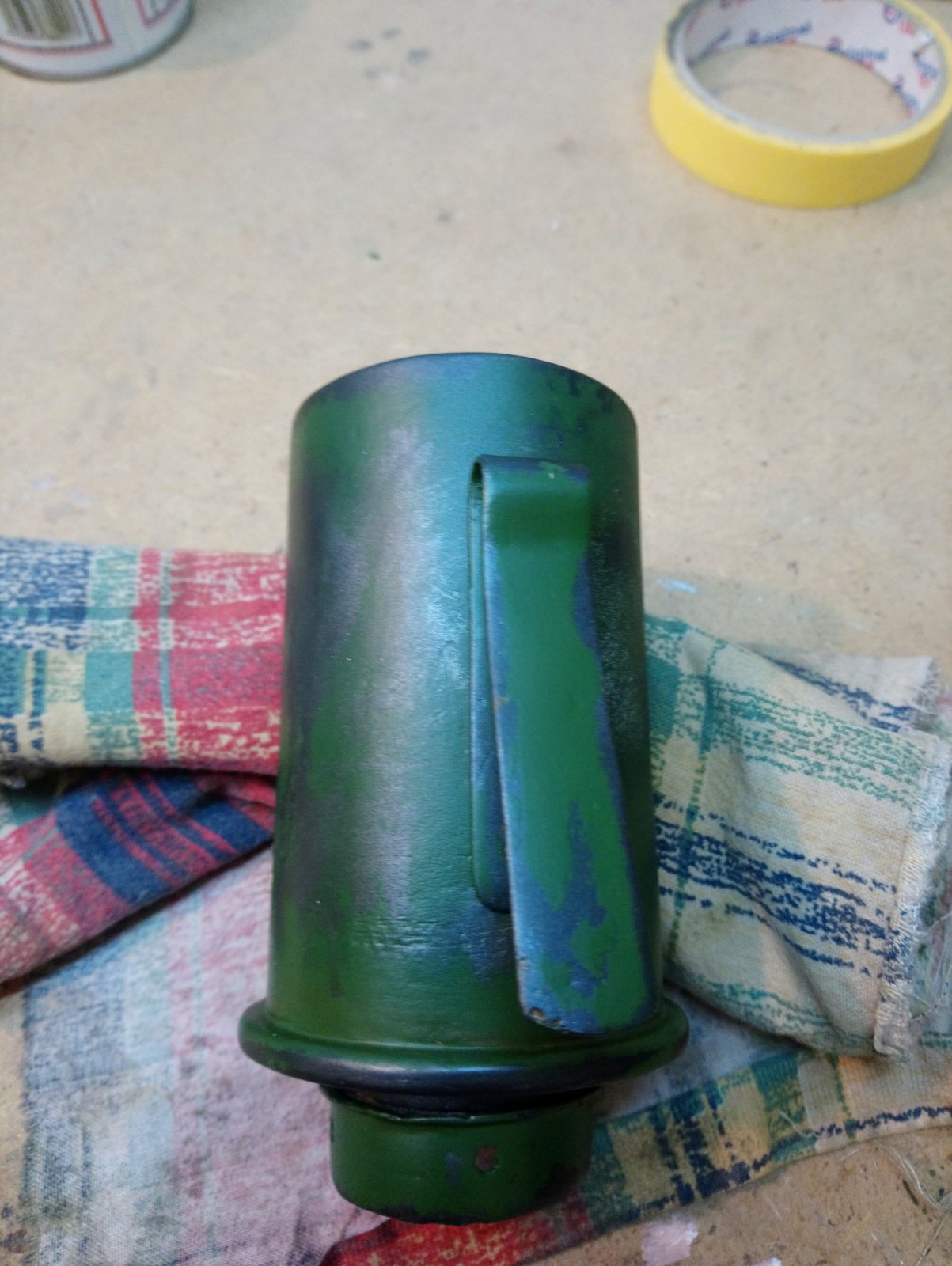

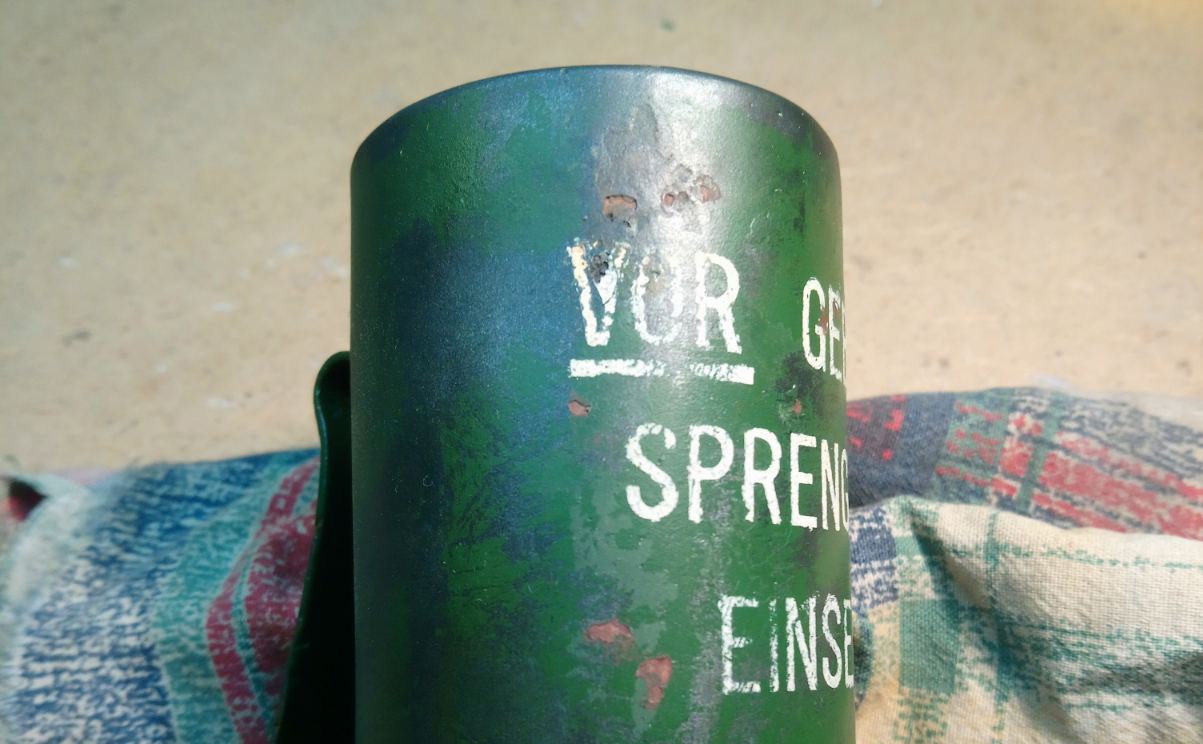

    Запилил еще одну гренку - блокадницу, все ещё пользуюсь грифелем для эффекта застаренного металла, не могу найти краски темный металлик - брал пару разных контор - все с каким то отливом неестественным, может кто советом по краске поделится?. Делал так - чистка, шпатлевка, натер грифелем карандашным, задул лаком, где сколы будут нанес кистью подсолнечное масло, задул краской, подождал как высохнет, снял губкой краску в местах масло-сколов, добавил разводы ржавчины, наложил фильтр на всю гренку, покрыл горячим и растертым воском свечи (это он создает эффект глубины). С ув.

    Добавлю нового, технология та же - играюсь с цветами и сколами. Освещение у меня не ахти конечно. С ув.

    Занадто зелена. Треба фельдграу.

    Это свет лампы такой - по чему то желтые оттенки почти не видны, и я еще фон позже добавил - щас как нужно, цвет зеленого забора ушел :) С ув.
