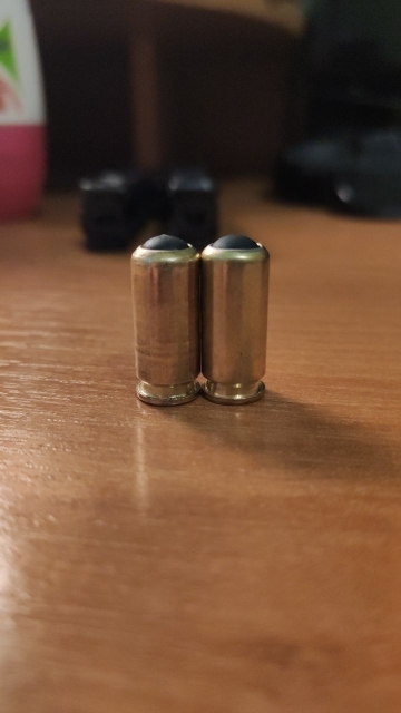

    Это да,в нашем случае это тоже нужно учитывать. Пробовал конечно довальцовывать ГПшной матрицей,на глаз лучше,но я до конца это дело не производил(в тисках не особо удобно). Но как по мне,лучше шлифонуть чуток угол этот злорадный... А довальцовывать- то уже с желания добавить немного мощности патрону.[​IMG]

  20. KPQ-UA
    KPQ-UA Oberschütze
    17
    Kyiv
    У меня тоже так, когда руками отвожу рамку в крайнее положение. ) Но вот в работе все немного иначе. Сегодня стрелял рысью, какая-то паршивая партия, которая не хочет работать нормально даже на двойной пружине. Надеюсь, та новая партия, про которую говорят, будет стабильнее.
    Долистал тему до половины. Соберу все в одном месте.
    Чтобы патрон при подаче не упирался в верхную часть патронника нужно подпилить патронник.
    https://reibert.info/threads/speczasib-flarm-t910-obsuzhdenie-otzyvy.1134668/page-16#post-13034146
    Чтобы патроны не уходили передней частью вниз нужно подогнуть пружину и поставить пружину по прочнее, например от Форт 14.
    https://reibert.info/threads/speczasib-flarm-t910-obsuzhdenie-otzyvy.1134668/page-15#post-13033771
