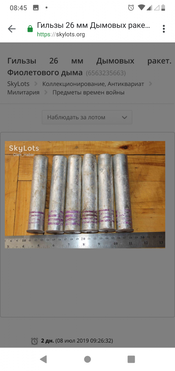

    PS вот нашел на скайлоте продают
    1. Б/У - настріл 150 патронів в тирі. Barrett MRAD (Multi-Role Adaptive Design или Многоцелевая Адаптив...
      395000 грн.
    2. Снайперська гвинтівка Haenel RS9 G29 338LM (ЛЕГЕНДАРНА СНАЙПЕРСЬКА ГВИНТІВКА НІМЕЦЬКОГО БУНДЕСВЕРУ)...
      660000 грн.
    3. Продам противодроновый сеткомет по причине ненадобности Дистанция ведения огня 32-35 метров Комплек...
      15600 грн.
    4. Продаю комплекс Steyr Mannlicher SSG08 кал.338 Lapua Magnum. Комплекс складається з: - приціл DELTA...
      350000 грн.
    5. Remington 700 SP (Special Purpose) .308 Win.USA Классический безотказный проверенный годами карабин...
      65000 грн.

    Ort:
    г.Днепр
    Аукцион сигнальных патронов на скайлоте

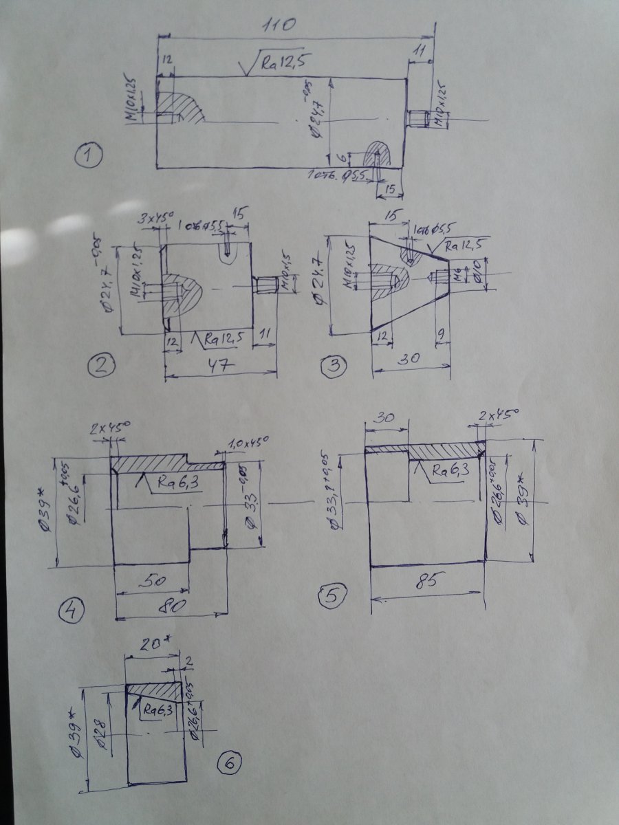

    С позволения digger7 перенесу сюда отработанную им простую технологию сайзинга алюминиевых гильз. Как-то она потерялась в теме "Сигнальные пистолеты" (https://reibert.info/threads/signalnye-pistolety.1036871/#post-11390440).
    В данной теме о релоаде его наработка не потеряется и будет более уместной и удобной для целевого поиска.
    Эскиз сайзера, называемого автором "штуковиной", "хренью", "приблудой", повторю, хоть он уже публиковался в этой теме ранее:

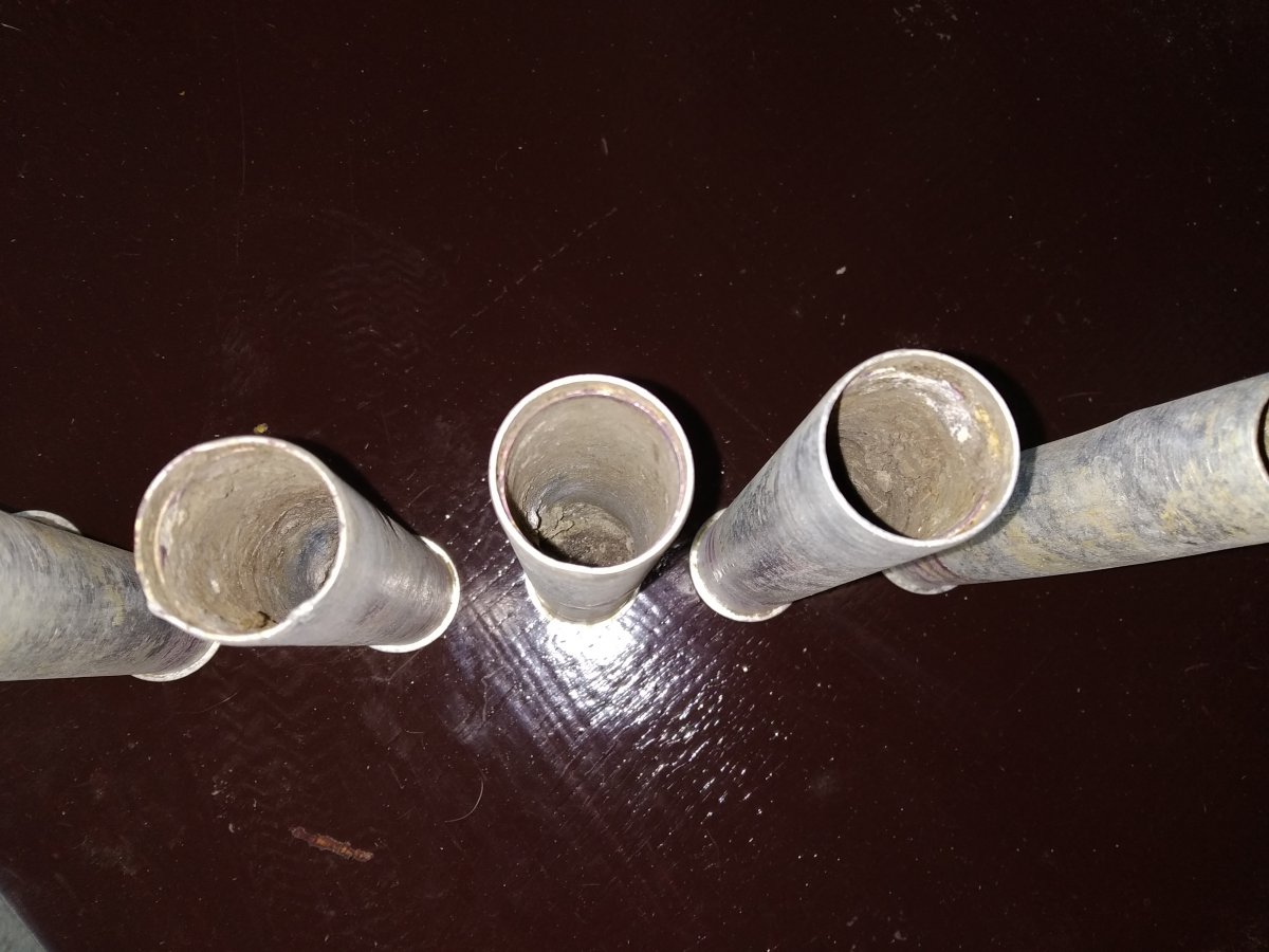

    Кстати лот со выставлял выше выиграл за 120 грн!!! Приедут сфоткаю!!!
  15. 1csp1
    1csp1 Stabsgefreiter
    Beiträge:
    490
    Ort:
    Вот

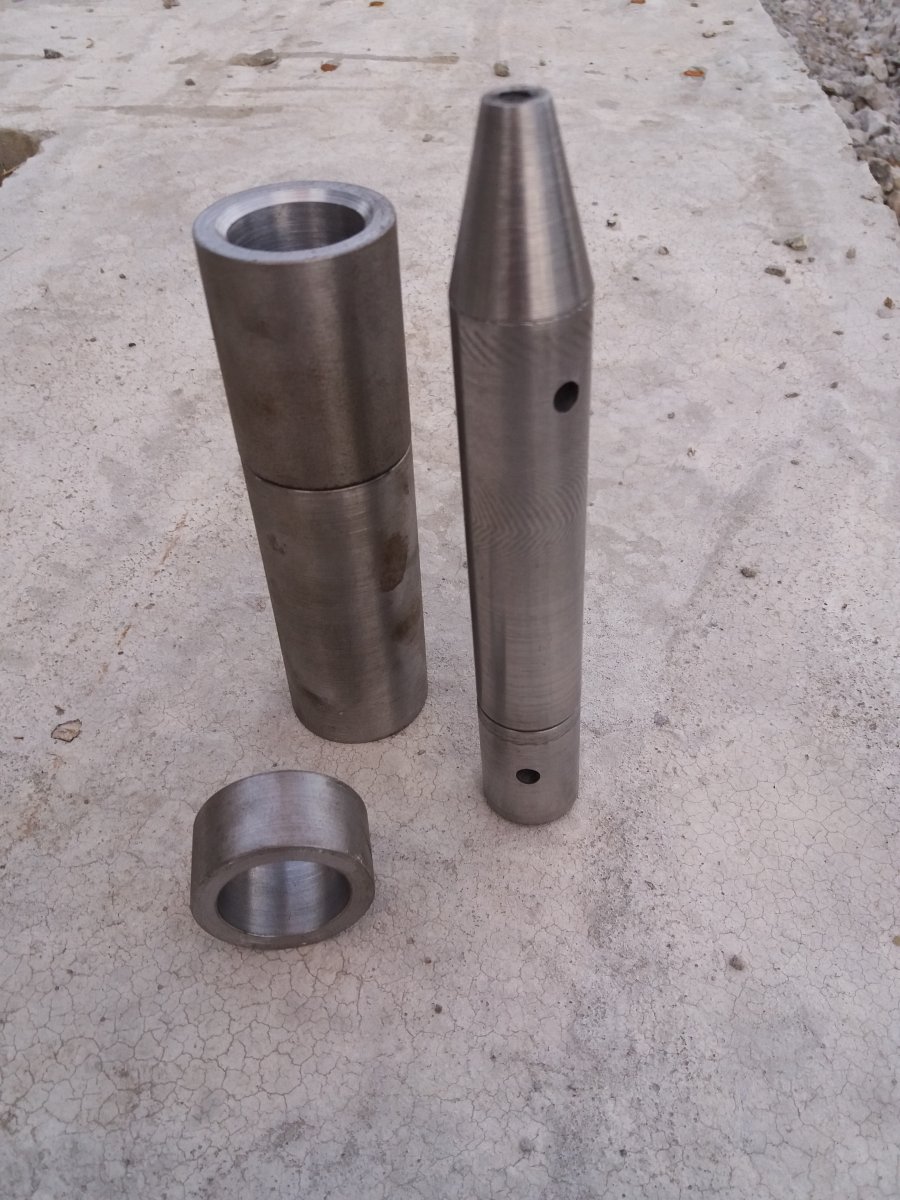

    Неплохие гильзы. Но без калибровки не обойтись.
    Я вот тут себе для калибровки верматоховских гильз коротких и длинных, по совету Диггера, такую оправку замутил:
    По такому эскизу:
    Немного усовершенствовал схему. Теперь ею можно рихтовать и калибровать гильзы длиною как 80мм, так и 130мм. Также ею можно капсюлировать и декапсюлировать гильзы.

    Yuber сколько будет стоить такой калибр??? Я бы приобрел!!!
  20. Yuber
    Yuber Leutnant
    Beiträge:
    6.293
    Ort:
    г.Днепр
    4 часа токарных работ по 150грн/час + стоимость материала 150грн. В итоге 750 грн. Понимаю, что это дорого, но дешевле найти мне не удалось. Возможно, в вашем населенном пункте нормо-час токаря стоит дешевле. Эскизы есть, пробуйте!
