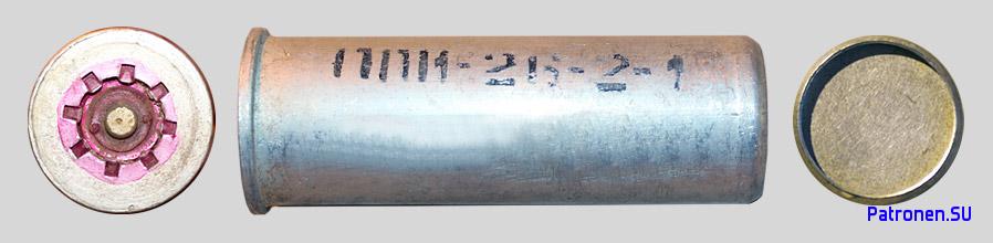

    О переснаряжении ППИ-26 для выстрела звездкой инфракрасного излучения.
    Тут, по-ходу, на форуме, небольшая партия редких в нынешнее время пиропатронов инфракрасного излучения ППИ-26, по сотне гривен разлетелась, как горячие пирожки на базаре: https://reibert.info/threads/prodam-ne-mnogo-sp-26-krasnye.1148468/
    Естественно, у народа теперь возникает вопрос, что с ними делать?
    По самой гильзе все понятно, она дебелая, хорошо подходит для многоразового переснаряжения СП.
    Тут об этом писалось уже: https://reibert.info/threads/snarjazhenie-signalnyx-patronov-4-go-kalibra.1097481/page-5
    А вот, что со звездками делать? Как их запустить без электрозапала, на который рассчитан этот патрон? Выбрасывать ведь жалко! Да и горят они феерично!
    Выход один - релоадить!

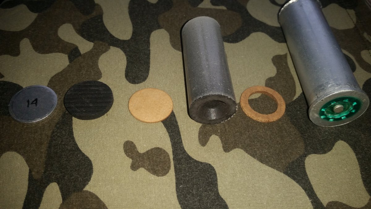

    Последовательнсть действий по переснаряжению патронов такая:
    - аккуратно отверткой развальцевать закатку устья гильзы;
    - извлечь элементы ее содержимого (звездку и прокладки), фиксируя порядок их установки;

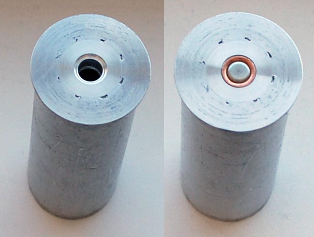

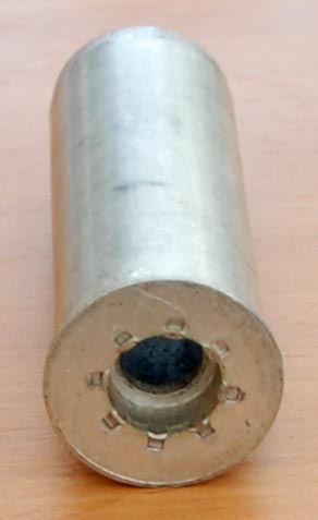

    - высверлить (выпрессовать) втулку электрозапала;

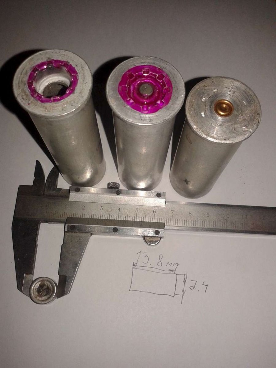

    - выточить из алюминия втулку под еврокапсюль диаметром ф13,8х6,1 высотою 7,4мм;
    - запрессовать вновь выточенную втулку вместо электрозапала, проточить донце гильзы, вставить в нее капсюль;
    - снарядить гильзу всеми извлеченными из нее элементами в зафиксированном ранее порядке;
    - завальцевать край гильзы об угол стола, либо другой твердый предмет, или залить верхнюю крышку клеевым пистолетом;
    - зарядить патрон в патронник и выстрелить, желательно, надев перед этим светозащитные очки, отойдя подальше от сгораемых предметов;
    - наслаждаться фееричным зрелищем.

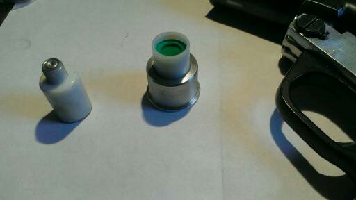

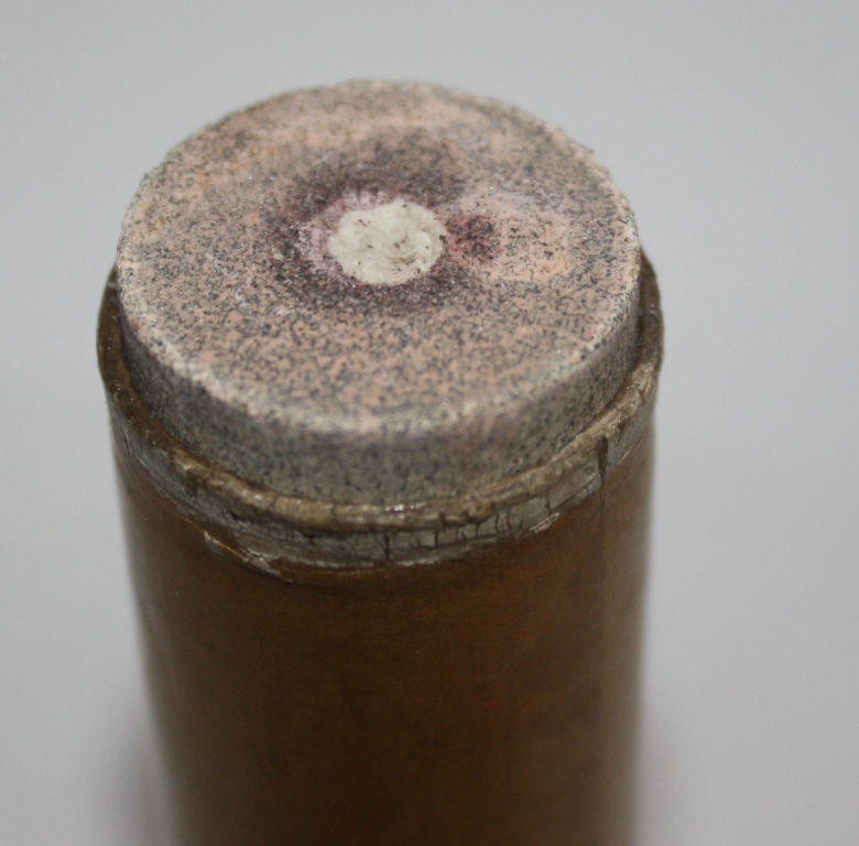

    Поскольку вышибной заряд и поджигающая смесь впресованы непосредственно в тело звездки, в ее нижнюю воронкообразную часть, по-идее, дополнительная подсыпка дымаря не понадобится. Но если 1-2г добавите, чтобы звездку выше поднять, думаю, хуже не будет. Начинать эксперимент нужно, естественно, с меньших навесок.
    Предупреждаю сразу, описанных выше операций я лично пока не делал! Только собираюсь, не спеша.

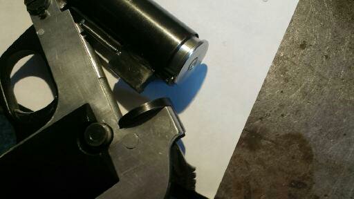

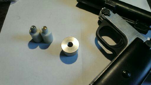

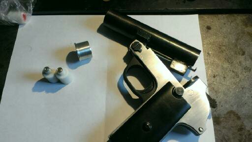

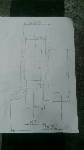

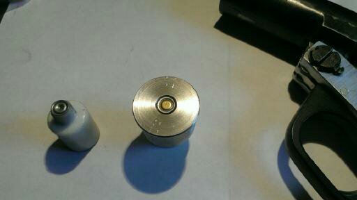

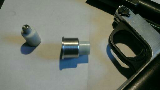

    Сделал себе переходник с 26,5 мм на картриджи сигнала охотника.Материал-алюминий.Можно делать и из чёрного,можно даже из пластика,Работать будет.
    Работает так:
    1.Вкручиваем в переходник картридж(резьба 9х1).
    2.Заряжаем сигнальный пистолет и штатно запускаем.
    3.Извлекаем переходник со стреляним картриджем,выкручиваем стреляный и вкручиваем новый.
    4.Повторяем операции с пункта 2 и до бесконечности.;)
    Можно сразу изготовить несколько переходников и сразу снарядить их картриджами нужного цвета.Бэхкает нормально,и относительно недорого.У нас в магазе по 35 грн.И не дефицит.Может быть кому-то будет полезно,выкладываю "картинку" с размерами.

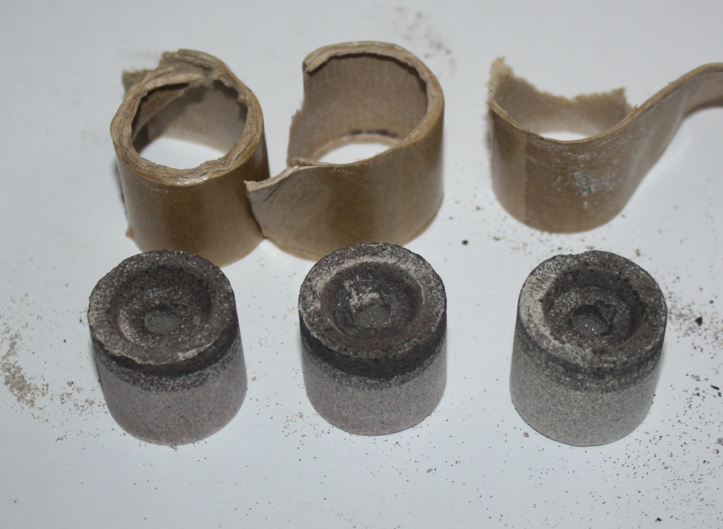

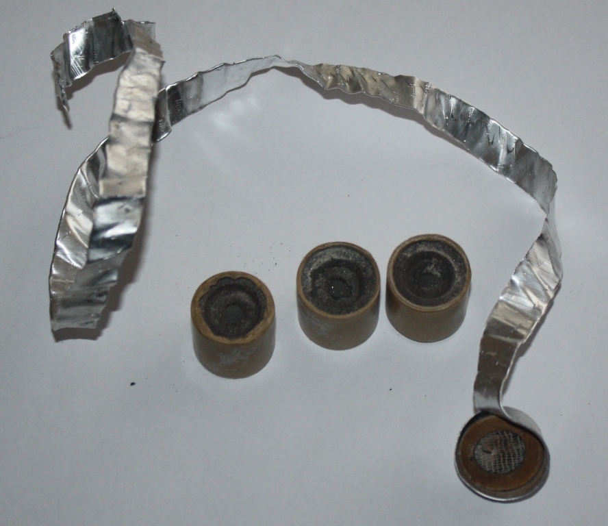

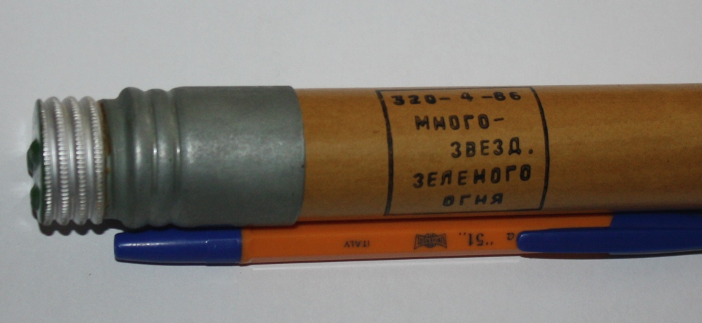

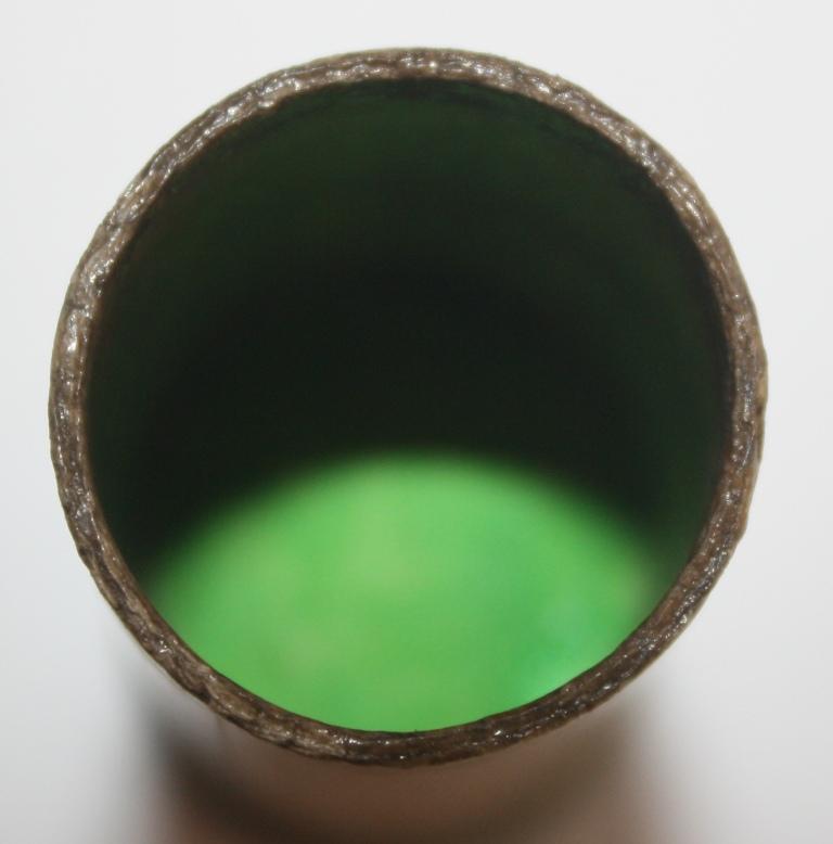

    Немного о переснаряжении РОПов и РСП в СП 4калибра
    Многим, по случаю, в руки попадает вот такое:

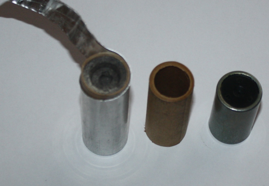

    Запускать рискованно, год выпуска лохматый. Наилучшим решением будет разобрать и переснарядить в патрон 26,5 мм:

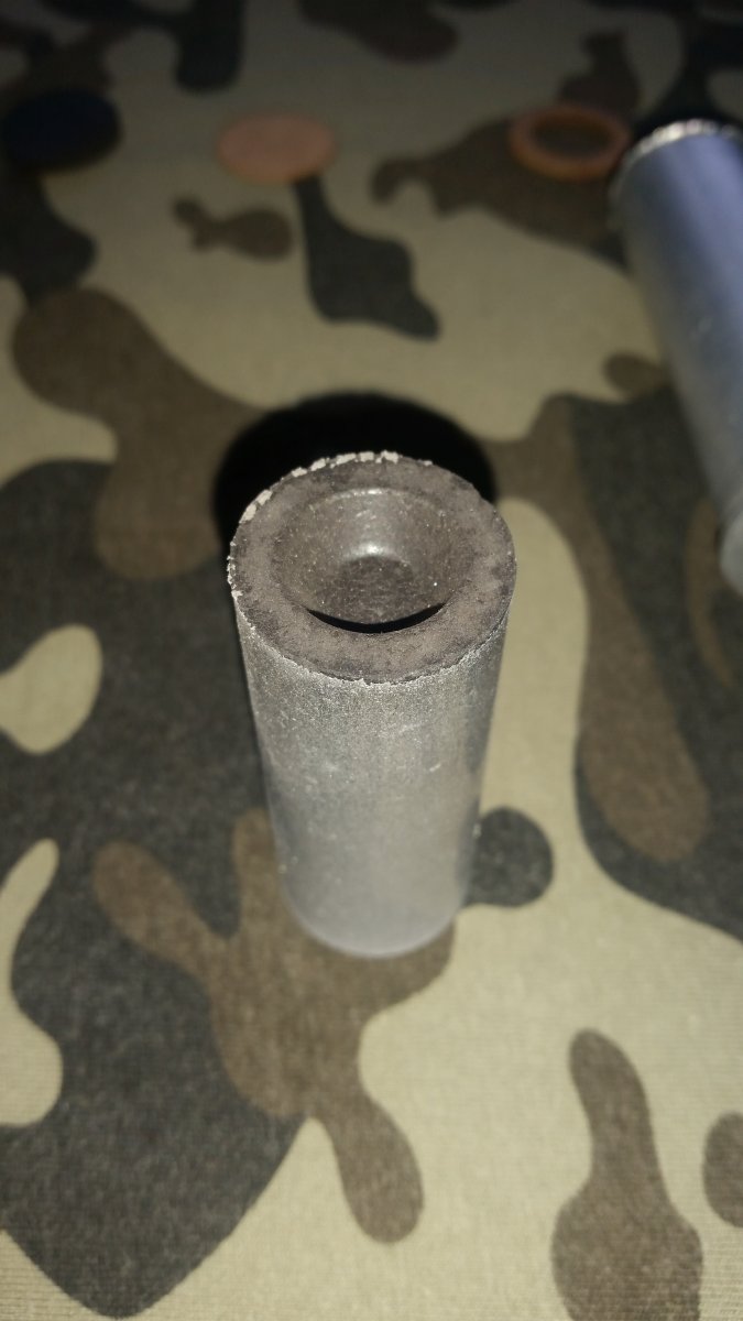

    Двигатель в утиль, картонная трубка в аккурат по диаметру гильзы 26-мм, пригодится. Звездки в картонной гильзе:
    Звездки со снятой втулкой впритык подходят по диаметру гильзы:

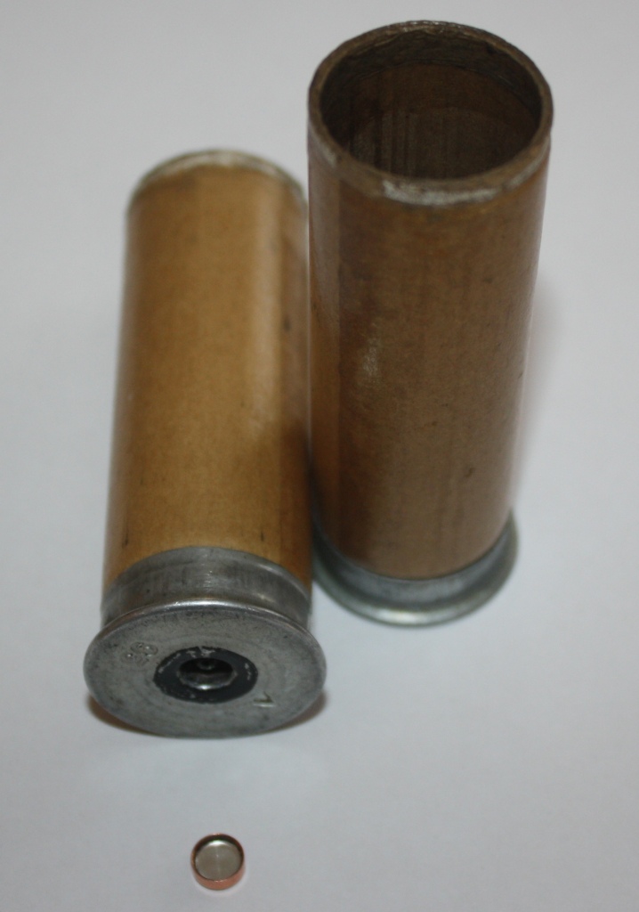

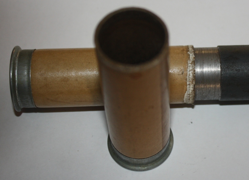

    Подготовленные гильзы:

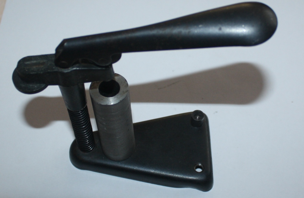

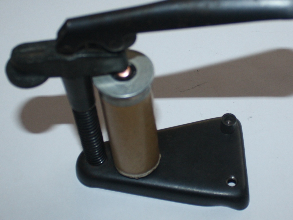

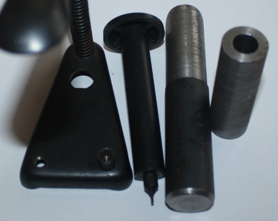

    Средства для подготовки гильз к повторному снаряжению:
    1.УПС с демонтированной центральной частью.
    2.Игла для выбивания капсюля.Нужно бить не строго по центру, а ближе к краю, два затравочных отверстия в этих гильзах по краям капсюльного гнезда.
    3.Приспособления для восстановления формы гильз.Сточенная часть строго по внутреннему диаметру с небольшим натягом(23,8мм).В хвосте на конус.Берем впервые стреляную гильзу из ракетницы.Конец будет разлохмаченный.Смачиваем в воде(слегка) и надеваем на оправку.Греем строительным феном, пока не высохнет(100 градусов, издалека,чтобы рука терпела).Затем, если бумага при снятии расслаивается, капаем внутрь слоев ПВА и повторяем процедуру.
    4.Втулка для постановки капсюля в гнездо.(ставится на УПС)

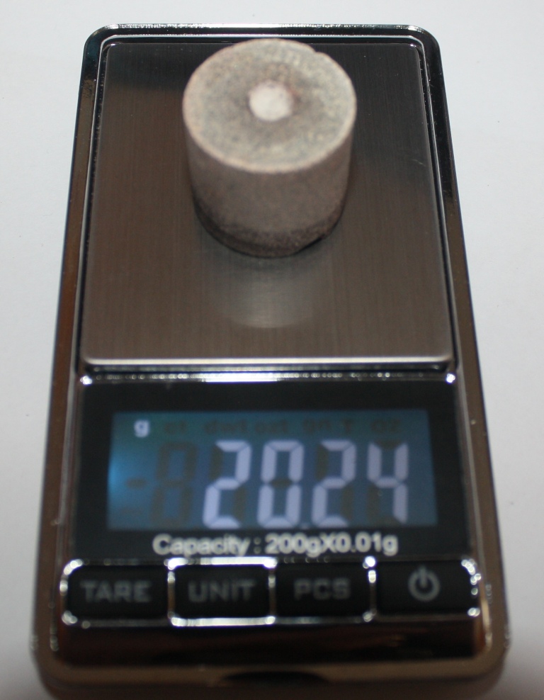

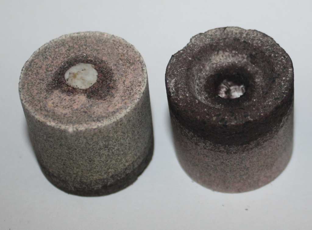

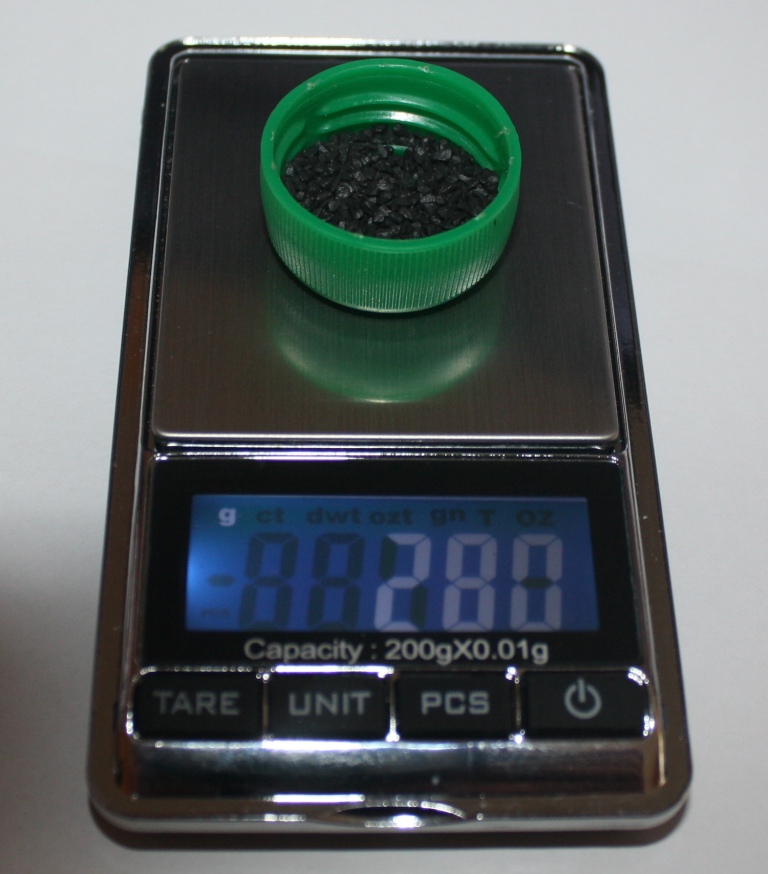

    Порох - обычный дымный, навеска 2,8г:
    Звездка имеет вес чуть более 20г.
    Центральное отверстие пыжуем бумагой,размоченной в воде:

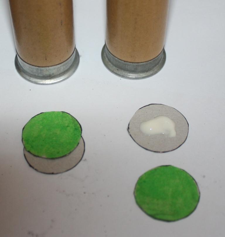

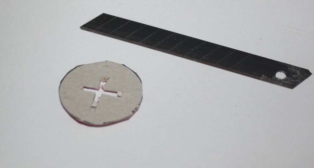

    В пыже на порох делаем крестообразный надрез для воспламенения звездки.Кладем 2 пыжа:
    Пыж на звездку. Берем две штуки, между ними капаем каплю загустевшего ПВА:
    Окончательно собранный патрон.
    Пыжи, звездку досылаем усилием руки, сила тут не нужна. Вытекший клей с верхних пыжей размазываем по стенкам гильзы.Можно пальцем.
    Чтобы не было пустоты вверху патрона, как на фото, можно сверху на зведку установить дистанциирующую втулку подходящей высоты из картона, а на нее уже установить картонную прокладку, зафиксировав последнюю клеем ПВА.
