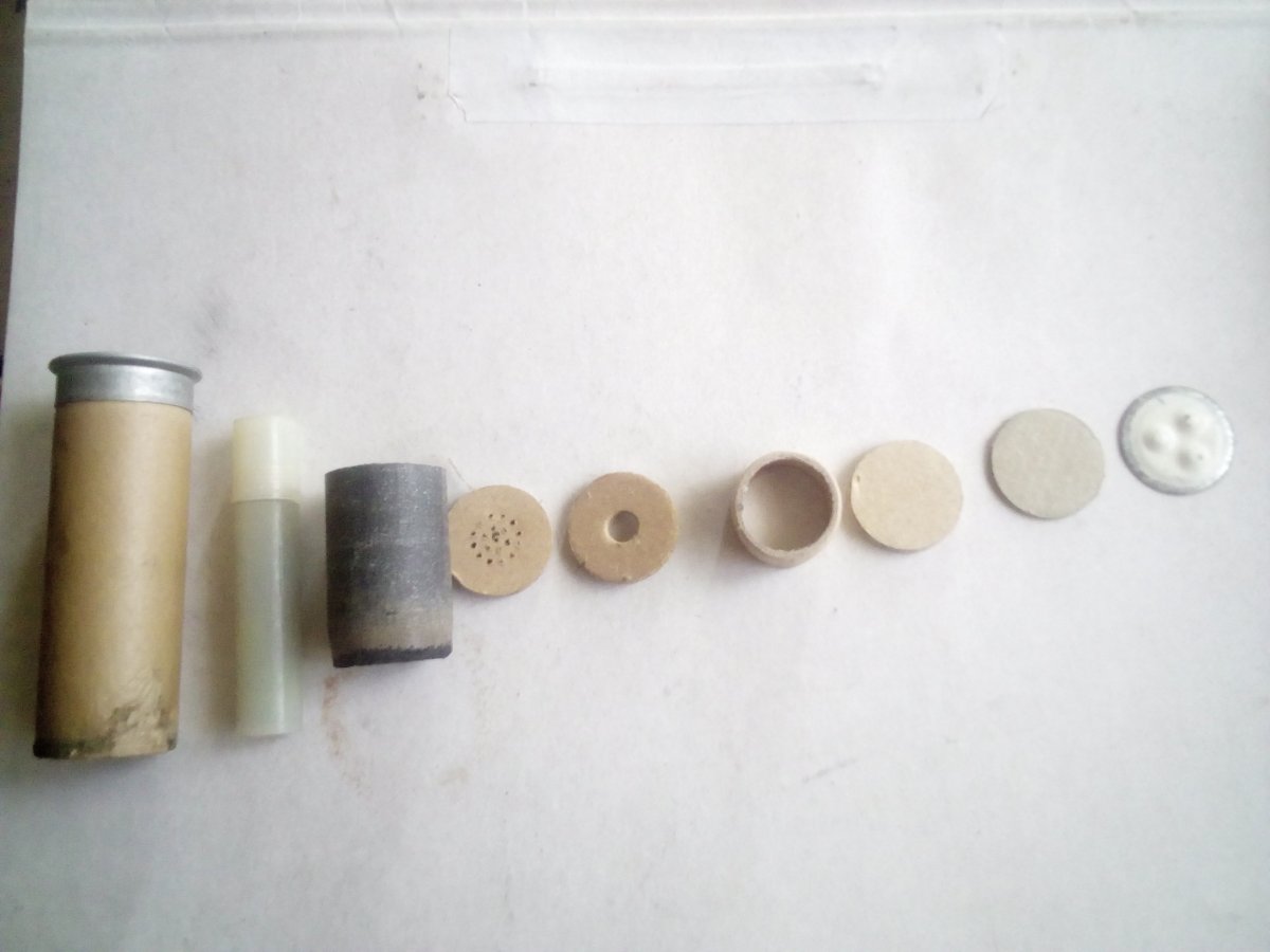

  22. LAM 71
    LAM 71 Leutnant
    1.303
    г Кропивницкий
    IMG_20190502_142632.jpg Как то так,порох в белой херовенке :) ,с ув

  23. Yuber
    Yuber Leutnant
    6.293

  24. Yuber
    Yuber Leutnant
    6.293
    г.Днепр
    В этой пластмассовой блестящей, находящейся первой справа от гильзы??? :eek:
    Тогда в звезде, судя по размерам "херовинки", должно быть соответствующего диаметра отверстие под нее?
    Останнє редагування: 2 тра 2019

  26. LAM 71
    LAM 71 Leutnant
    1.303
    г Кропивницкий
    Смотрю Вы решили меня добить, да справа от гильзы ВЫСЫПАТЬ И ФОТОГРАФИРЫВАТЬ россыпью не буду:D
