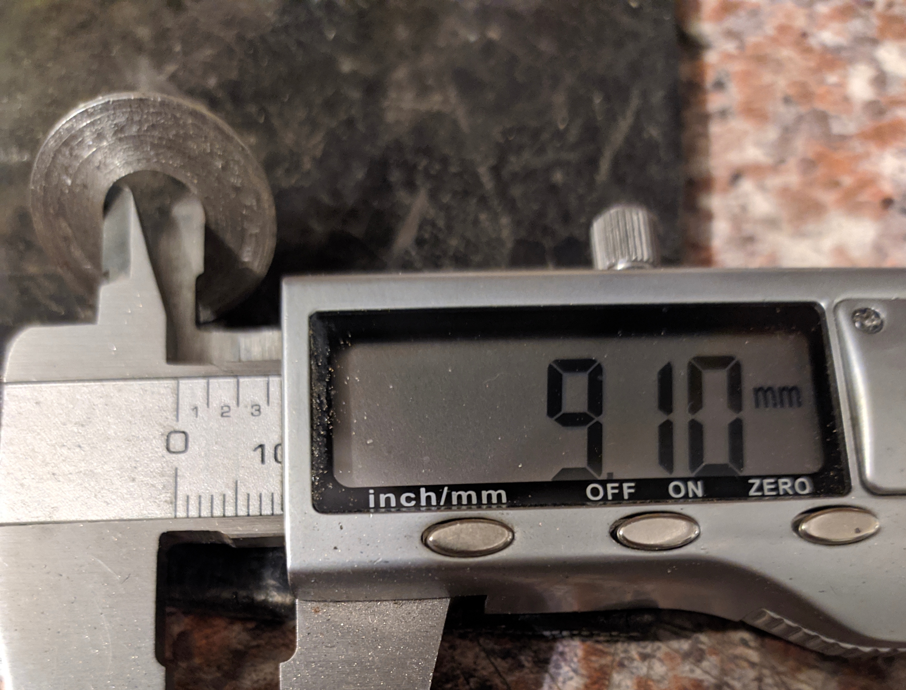

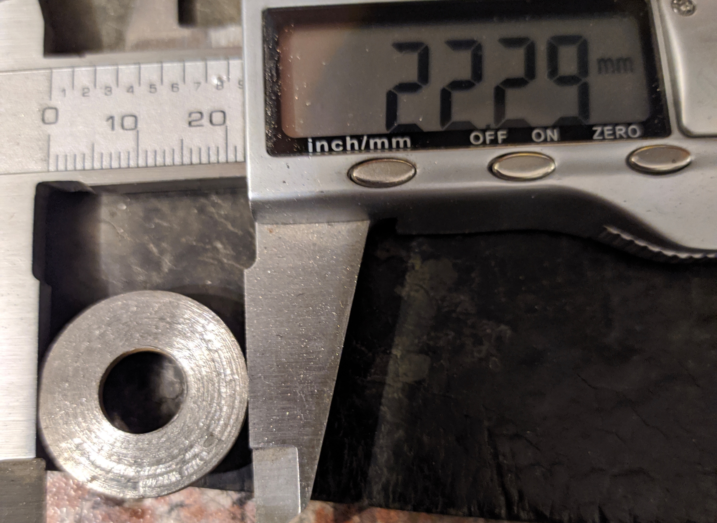

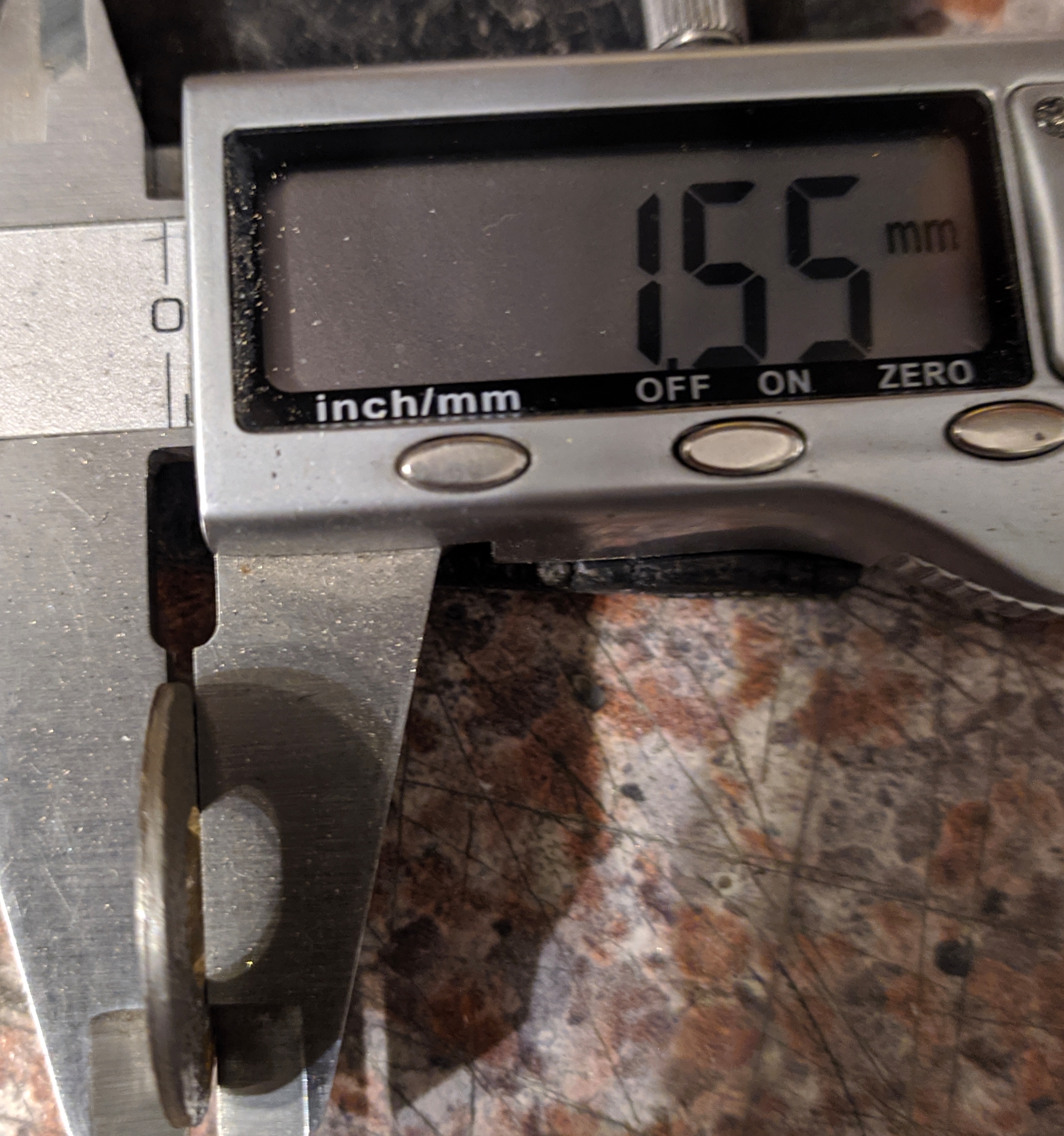

    Які розміри шайб ? Якщо у кого е , то напишіть будь ласка…

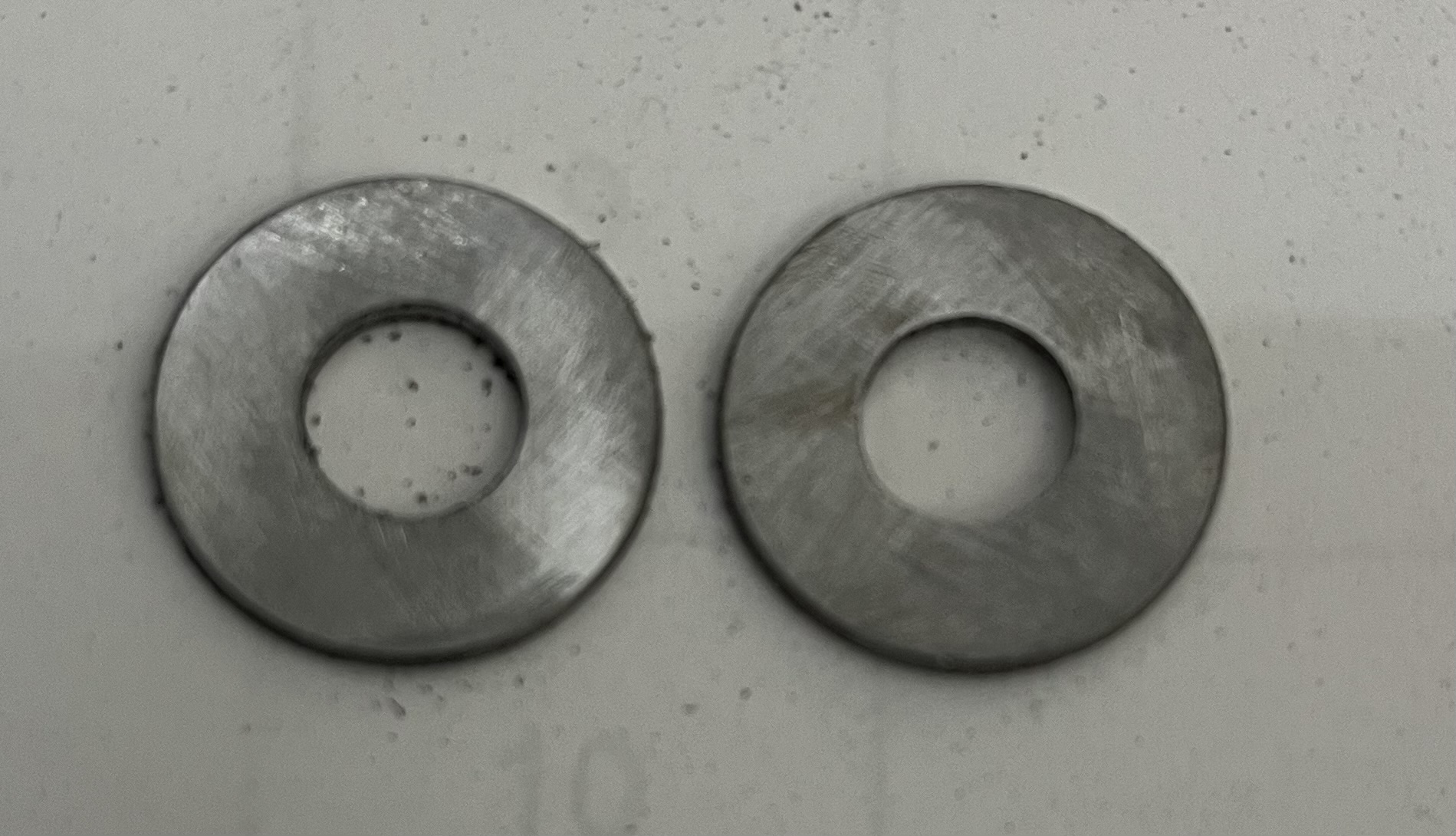

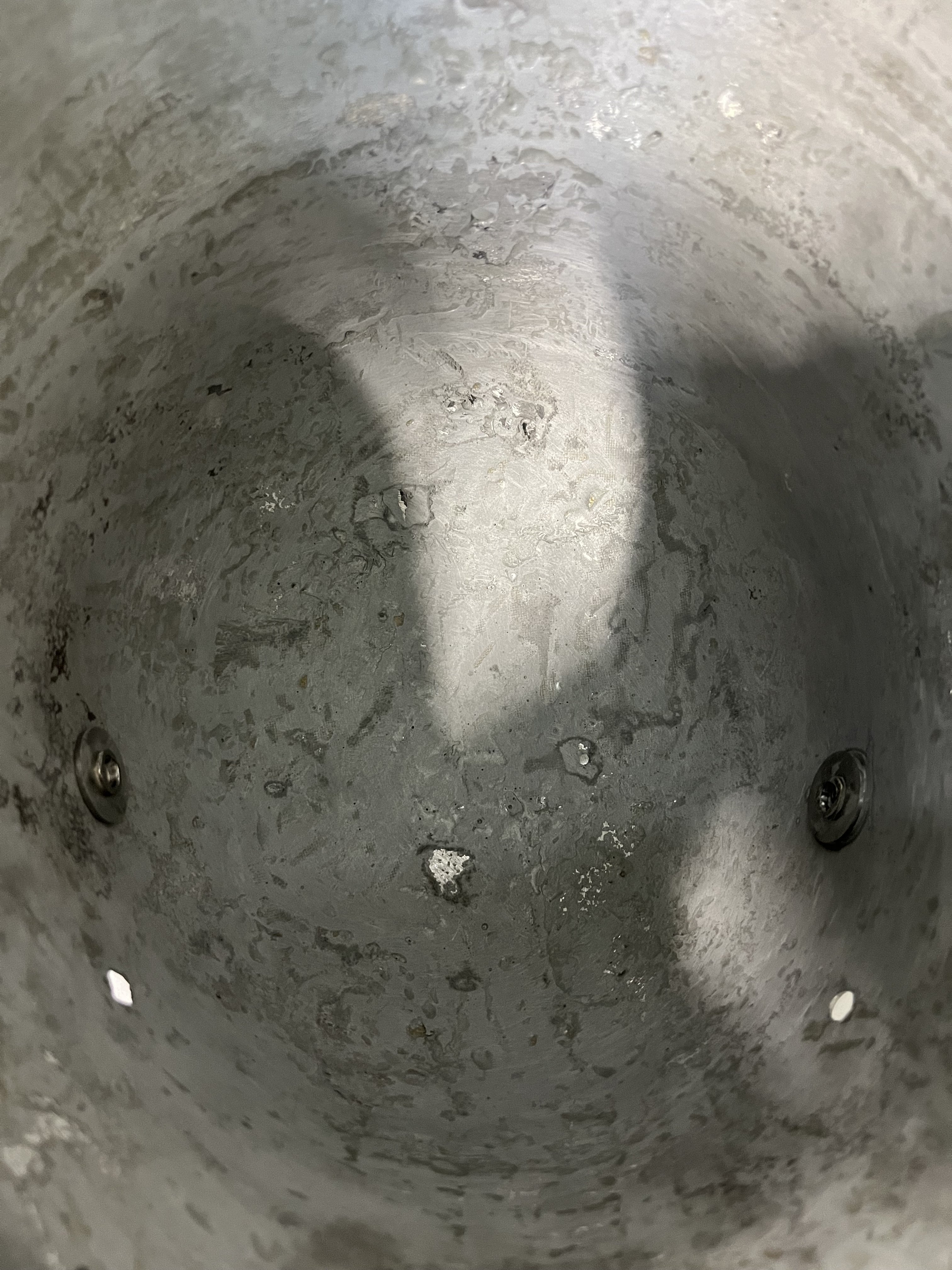

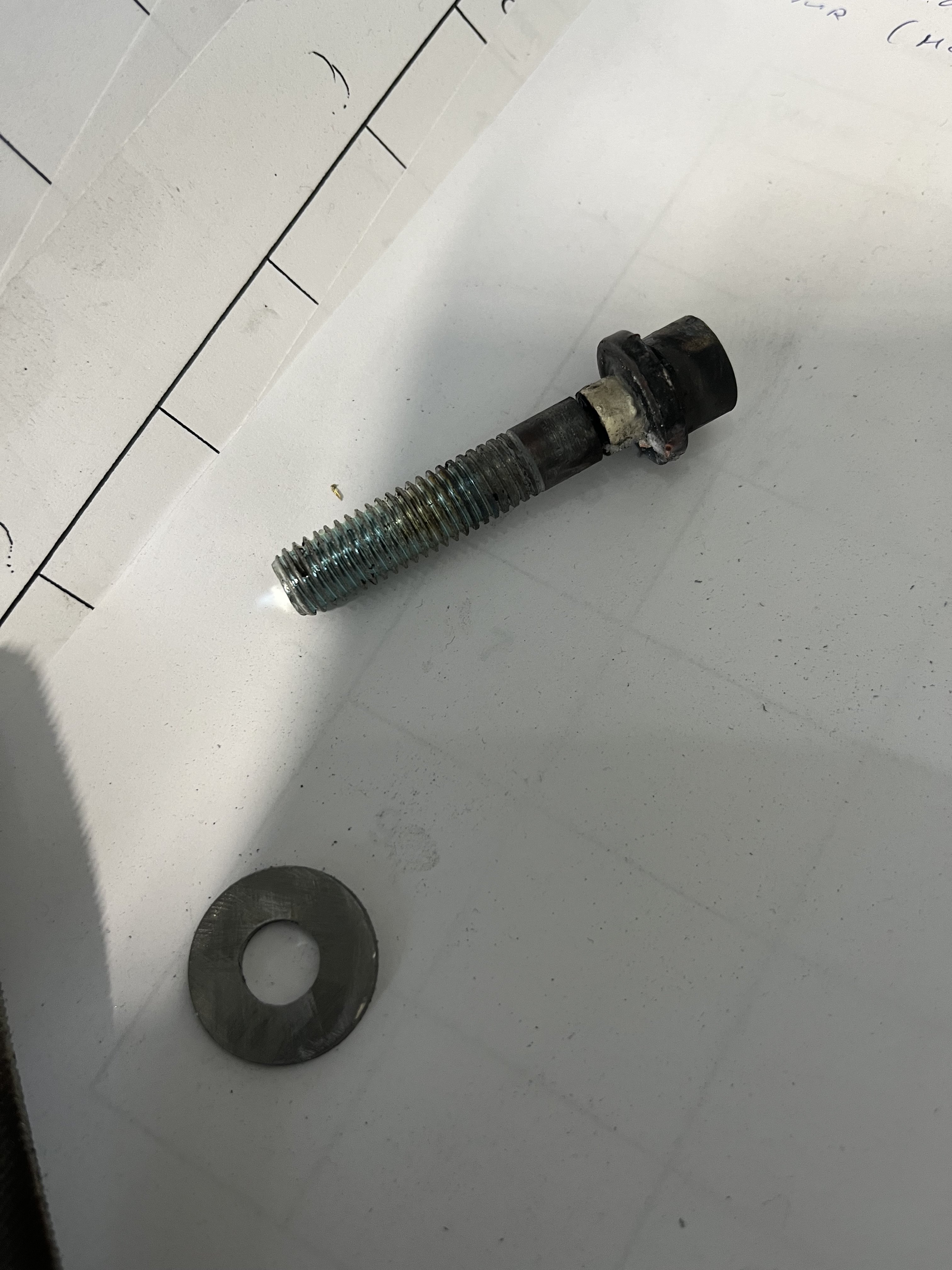

    Шайби по розмірам зробив , треба делікатно рожки зняти …

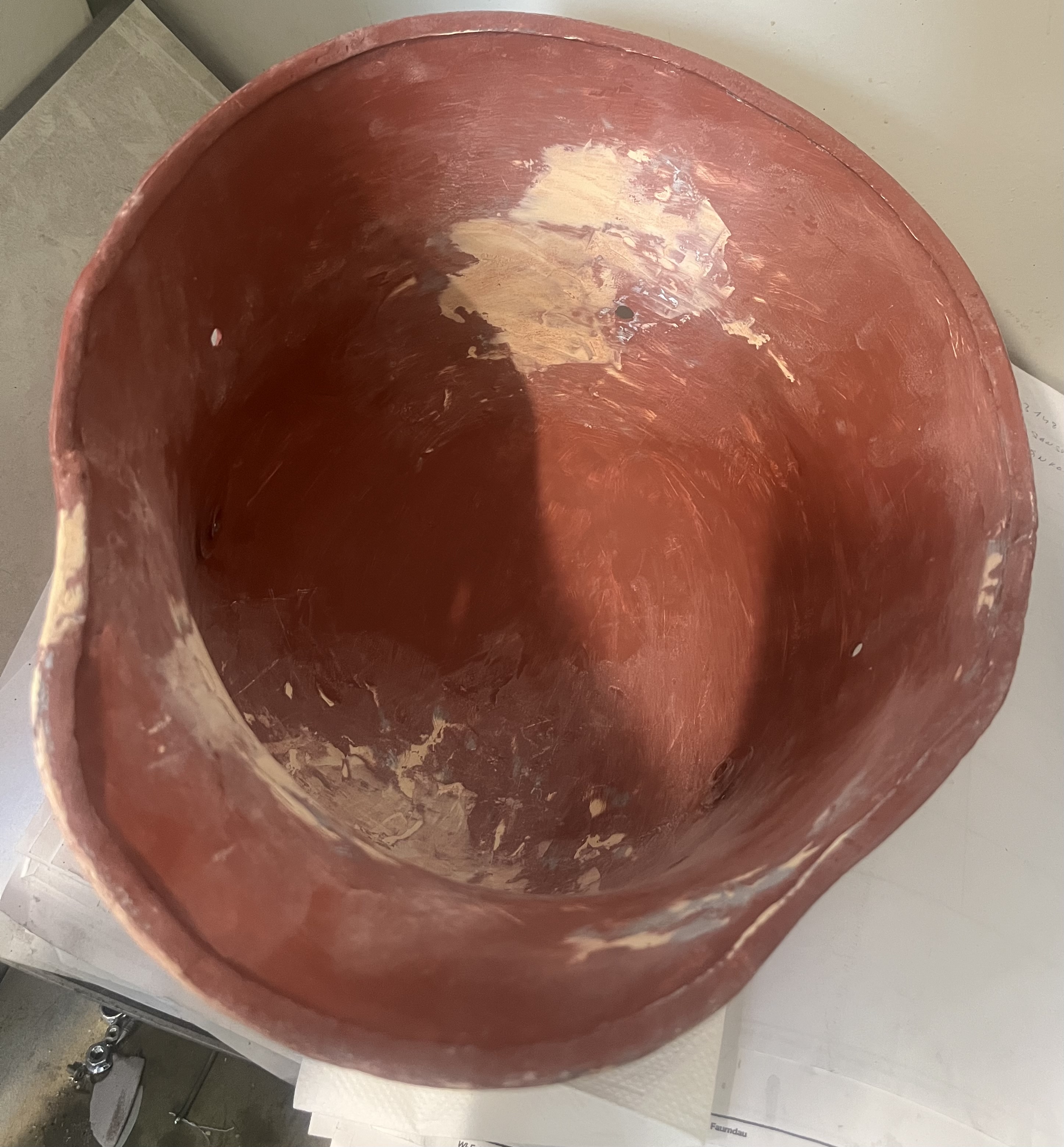

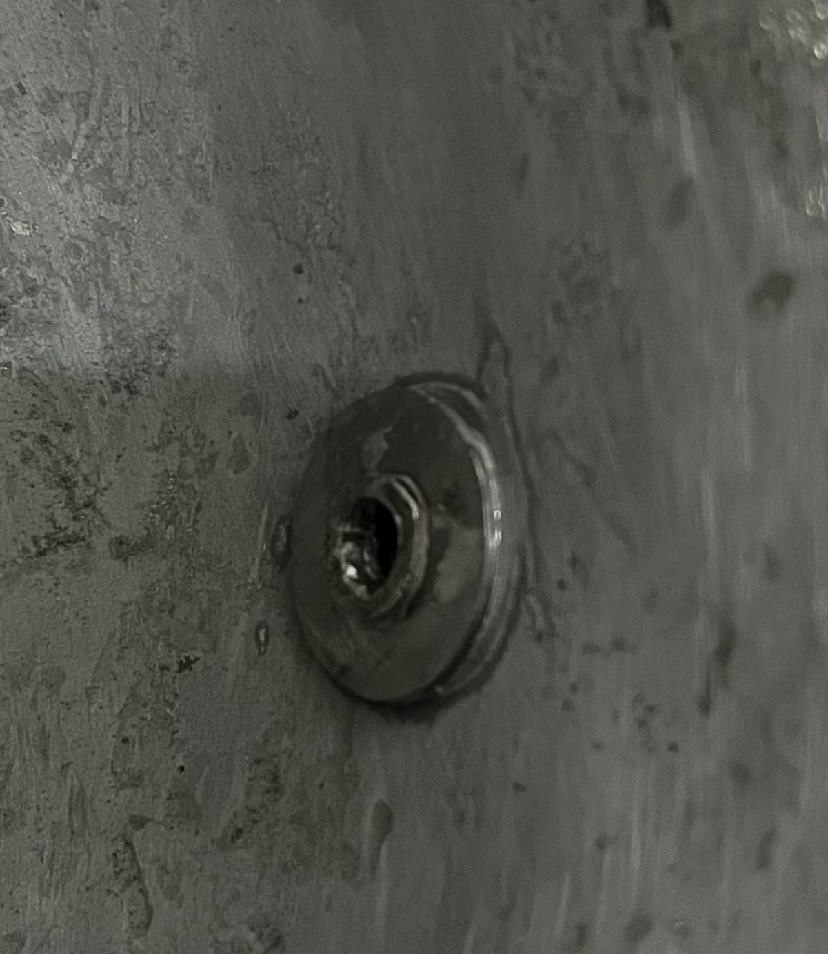

    Поставив шайби , досить заняло часу …прийшлося допаювати кільце щоби можна було розклепати …:)

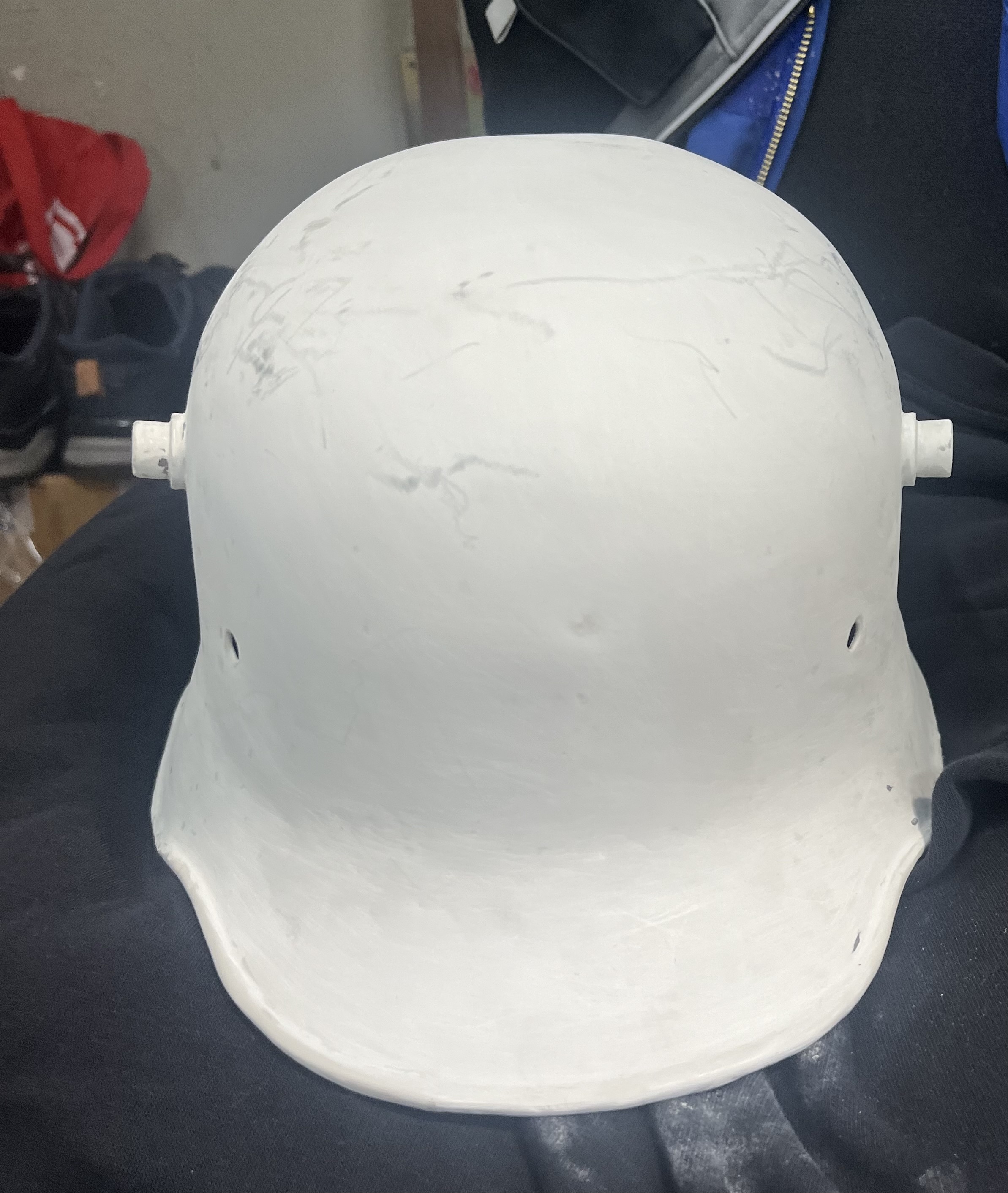

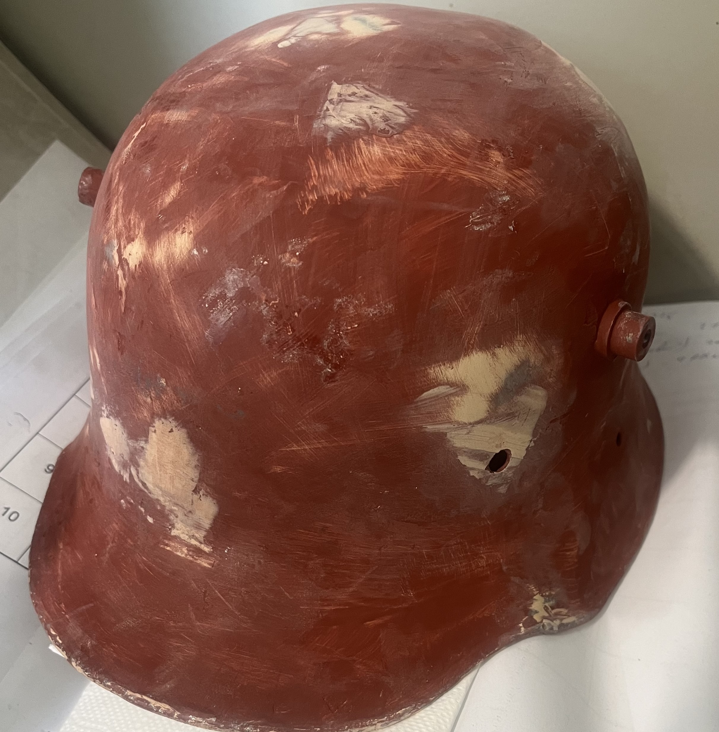

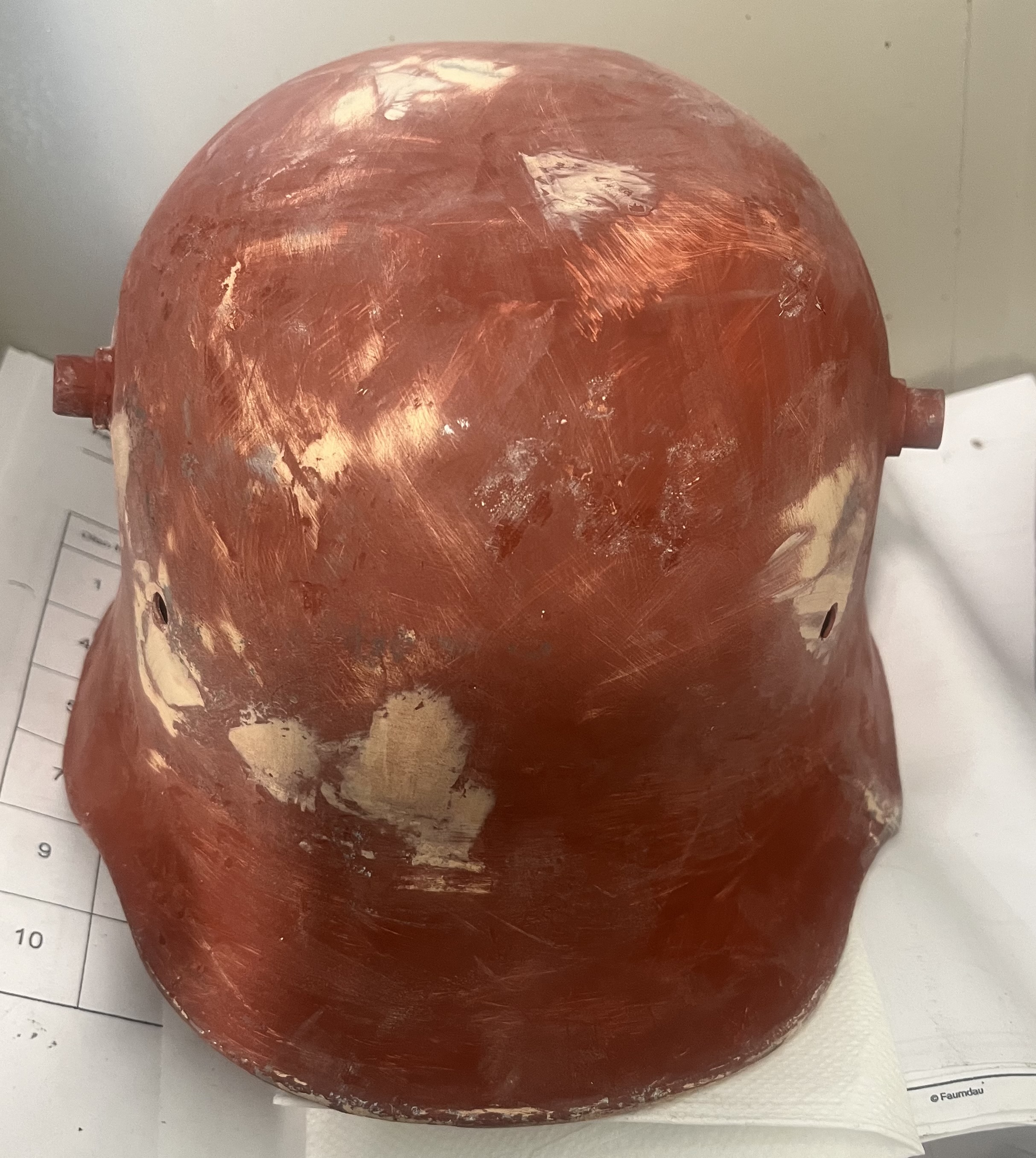

    Теперь не спеша выведите поверхности в "ноль", не спешите красить, красить- это самое легкое. Шпатлюйте- проявляйте- шпатлюйте.
    Особенно смотрите примыкание завальцовки , что бы там не было забито шпатлевкой ( будет бросаться в глаза), вокруг рожек и отверстий, вокруг шайб внутри. Должно выглядеть естественно.

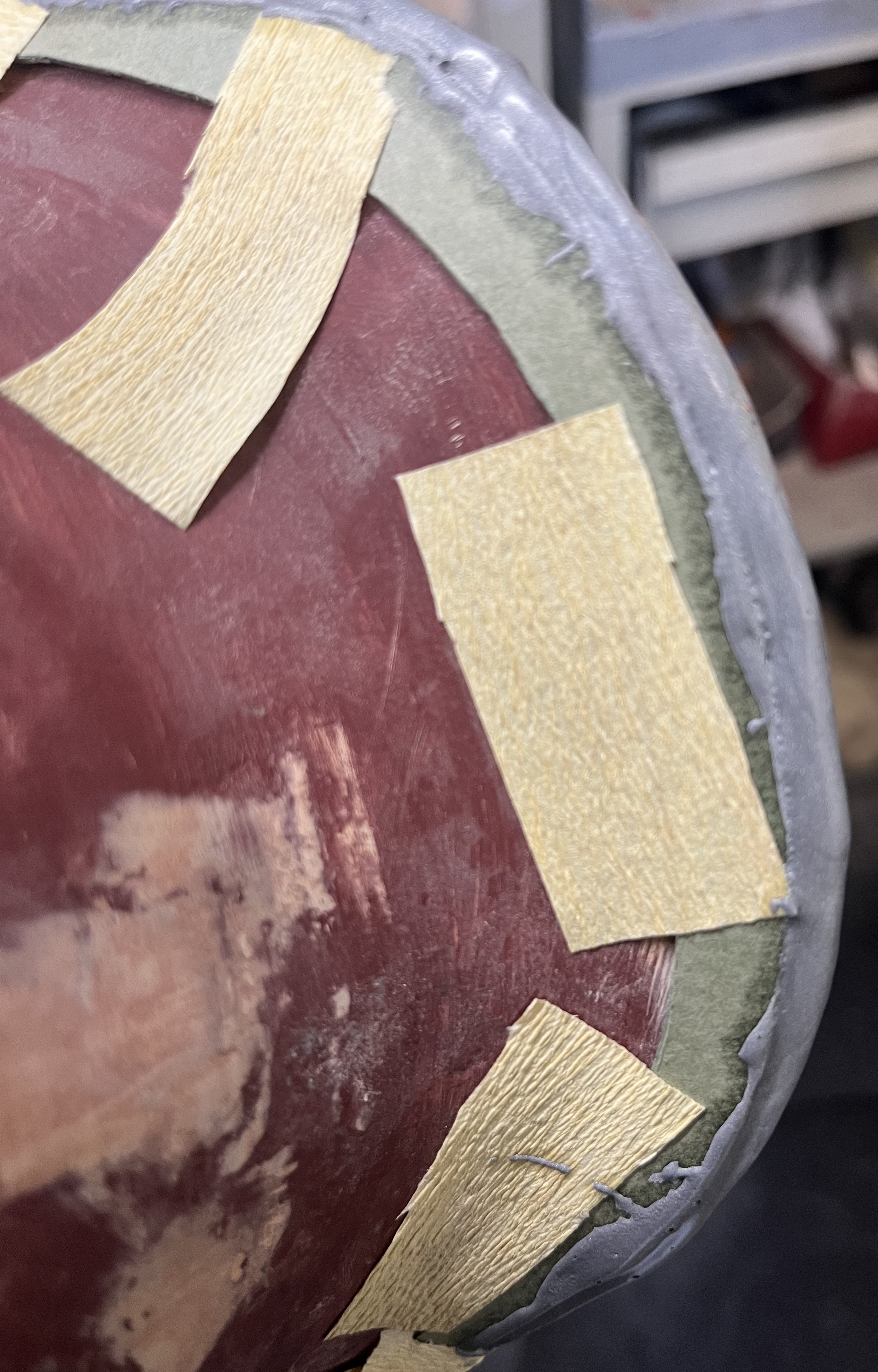

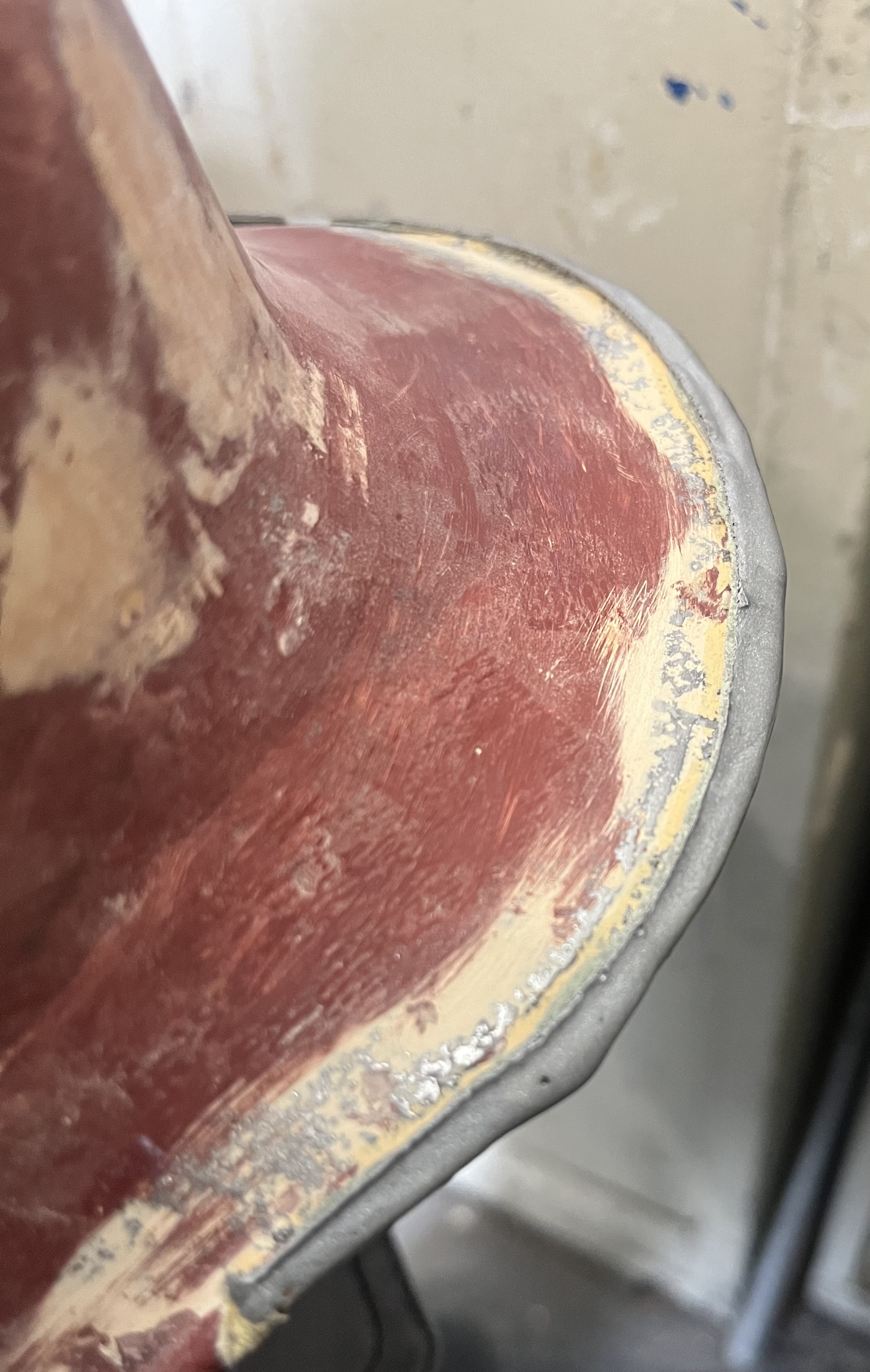

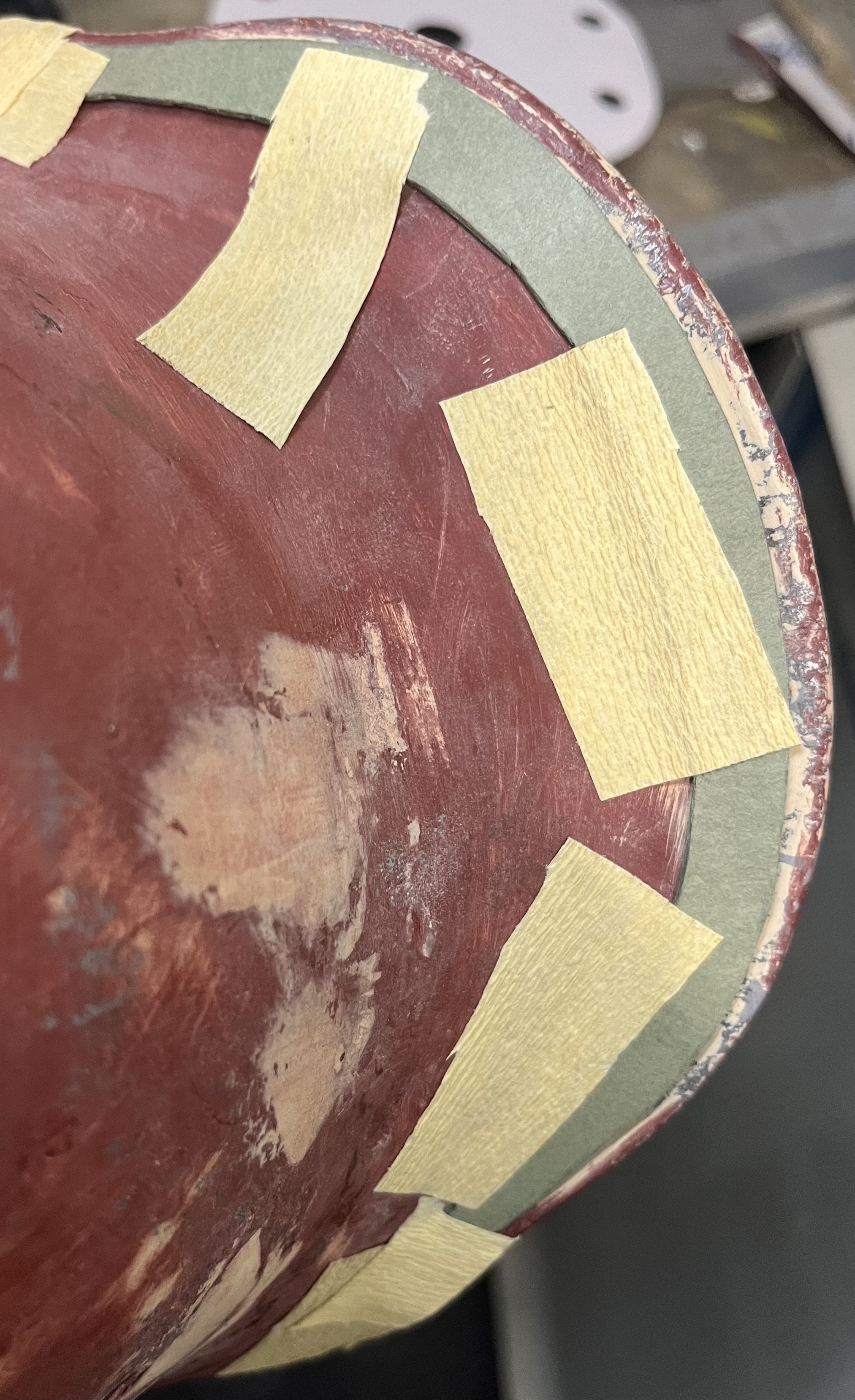

    Прийшлося буртик на козирку трохи наростити , була з цупкого електро картону зроблена форма , і залита клеем …
  14. Miklos
    Miklos Oberleutnant
    2.137
    Munkach
  15. Miklos
    Miklos Oberleutnant
    2.137
    Munkach

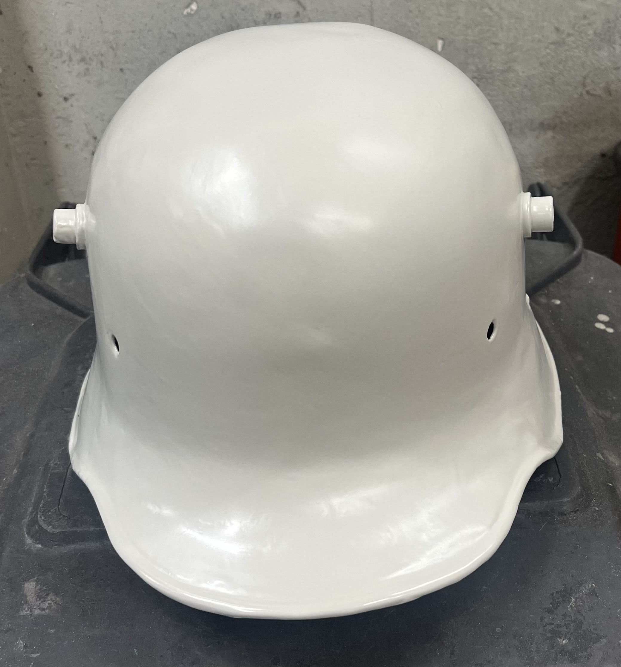

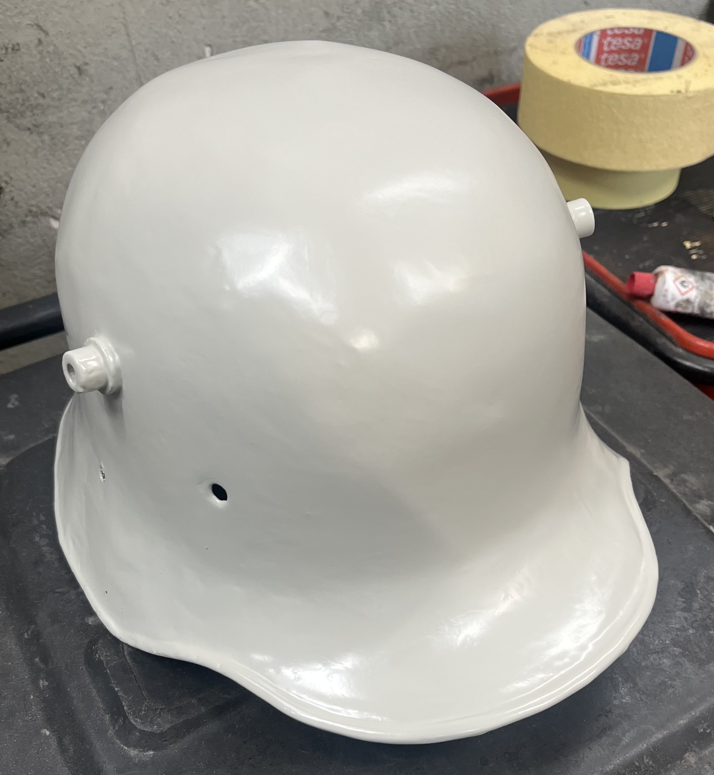

    Сьогодні, шолом задув шпаклівкою з пістолета ,,, потім ще чухати наждачкою …

    Трите , Камрад, трите. Пока не исчезнет эффект глиняной поверхности. Возьмите под наждачную бумагу кусок твердой плоской резины, она и плоскость даст и в то же время округлость. Если шлифовать , держа пальцами, то ровного эффекта не будет, пальцы всегда сделают выборку своим давлением.

    Ефект глиняності по трохи уходить , велике дякую за підсказку -терти з резинкою …на багато і скоріше іде діло …

    Каким номером шлифуете сейчас? Тут сейчас нужно 100-120.
  21. Miklos
    Miklos Oberleutnant
    2.137
    Munkach
    Сейчас шлифую 240
