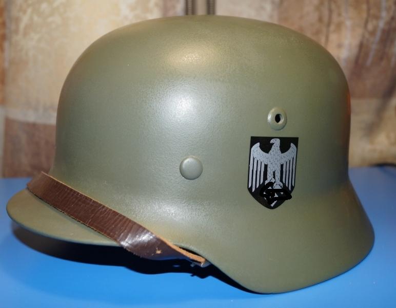

    касочка классная!а цвет 6006точно!красил ньютоном в балоне .один-в один

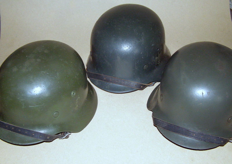

    Тут выше правильно отметили, много от освещения зависит. Фотоаппаратом сложно передать. Кроме того, обратил внимание, что разные оттенки получаются в зависимости, на что ложится финишный слой и чем наносится. Чтоб понятней, на фото левая 35-ка красилась кистью поверх "яблока" ral 6006, правая 42я пульвером той же ral 6006 по ней же.

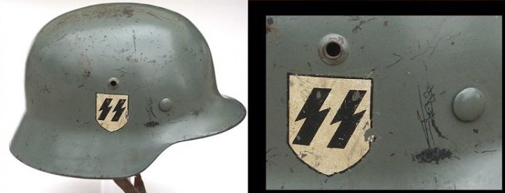

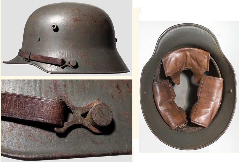

    DSC_0977.JPG Увы, это RAL 6014. Таким цветом выкрашивали походные котелки
    DSC_0987.JPG А вот у этого фото RAL 7009

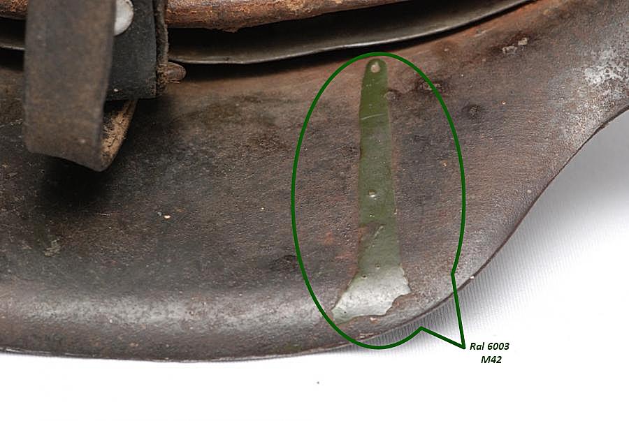

    sox88_4.jpg этот подтёк таки похож на RAL 6003. Только как он там оказался когда шлем в другом совершенно окрасе?

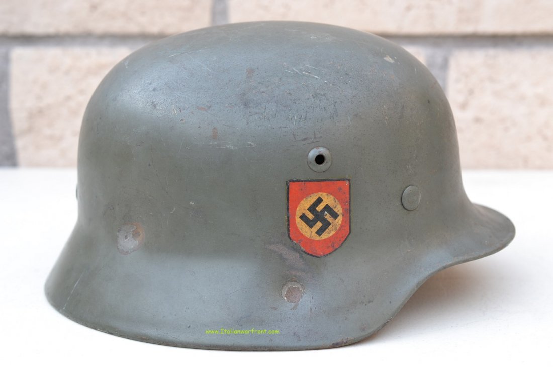

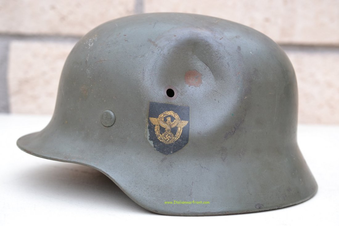

    5CnknM5Bc7o.jpg У этого окрас RAL 7010. Странный шлем, имею виду наружное крепление на отливе.

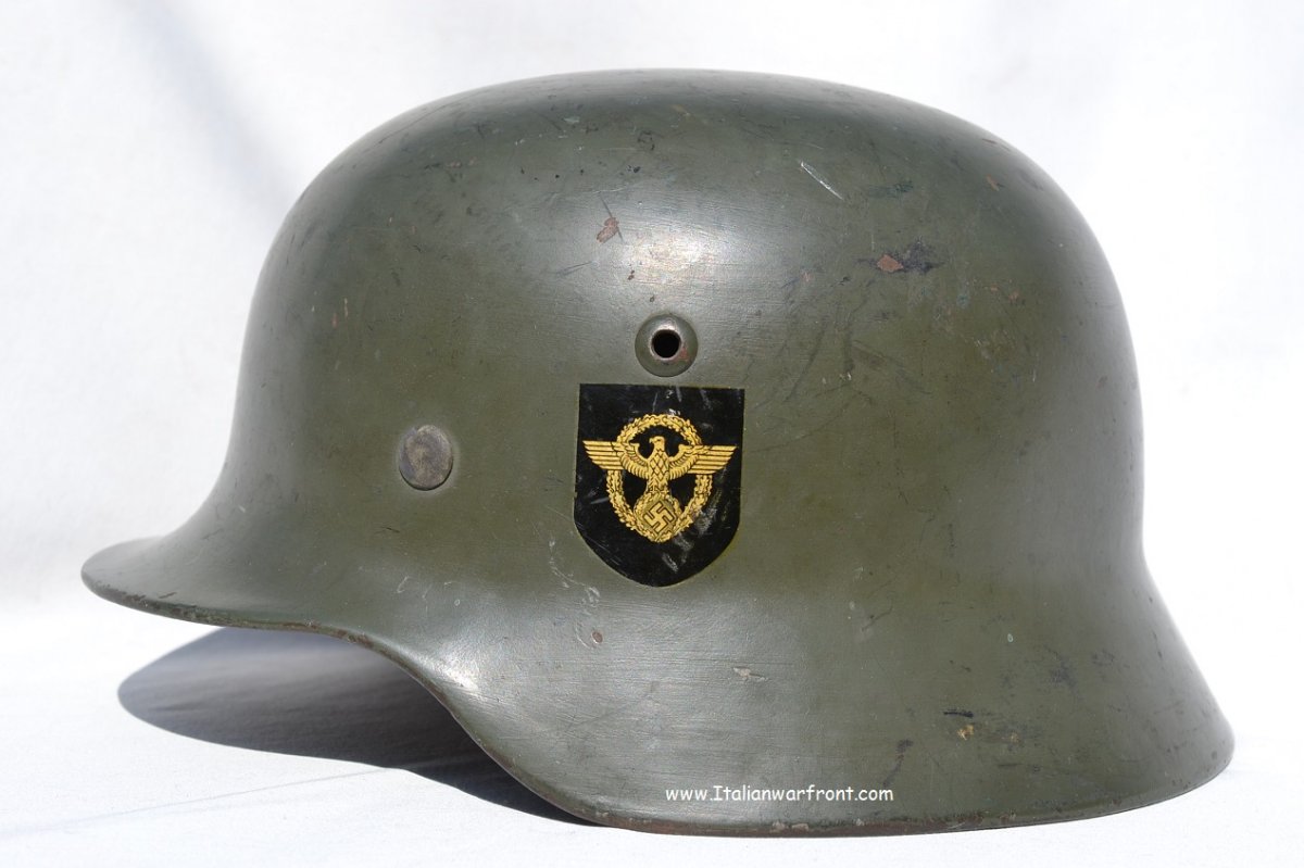

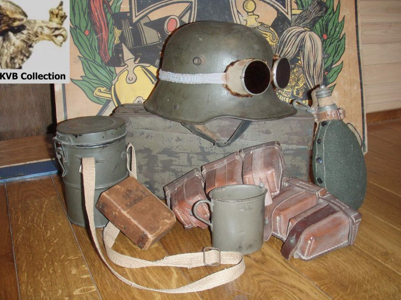

    Jv0C7X3VWUw.jpg Натюрморт: Шлем RAL 7009, у бачка цвет RAL 7010, кружка и джентельменский чумаданчик выкрашены RAL 7003.
    7009 вариант.jpg RAL 7010
