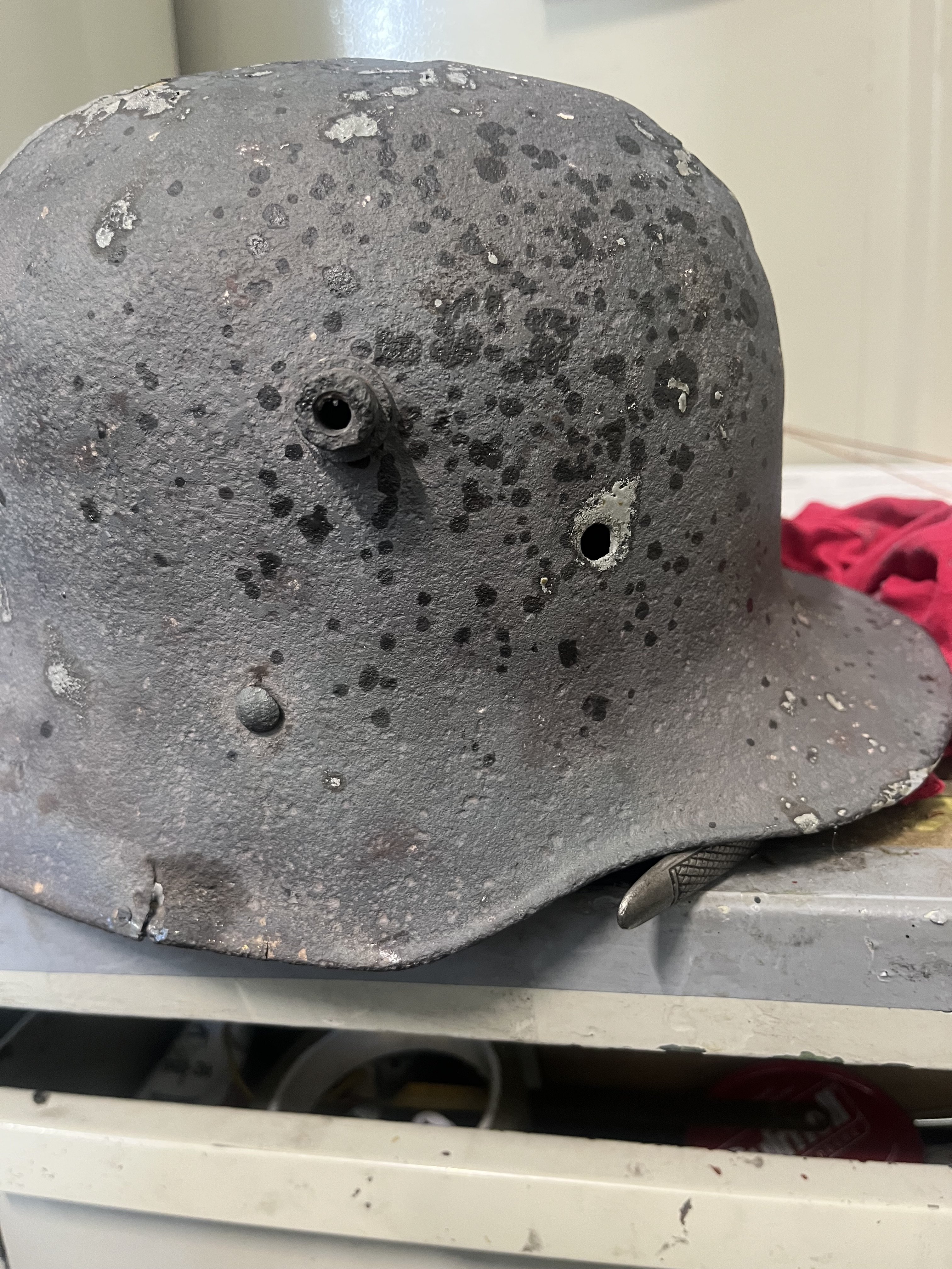

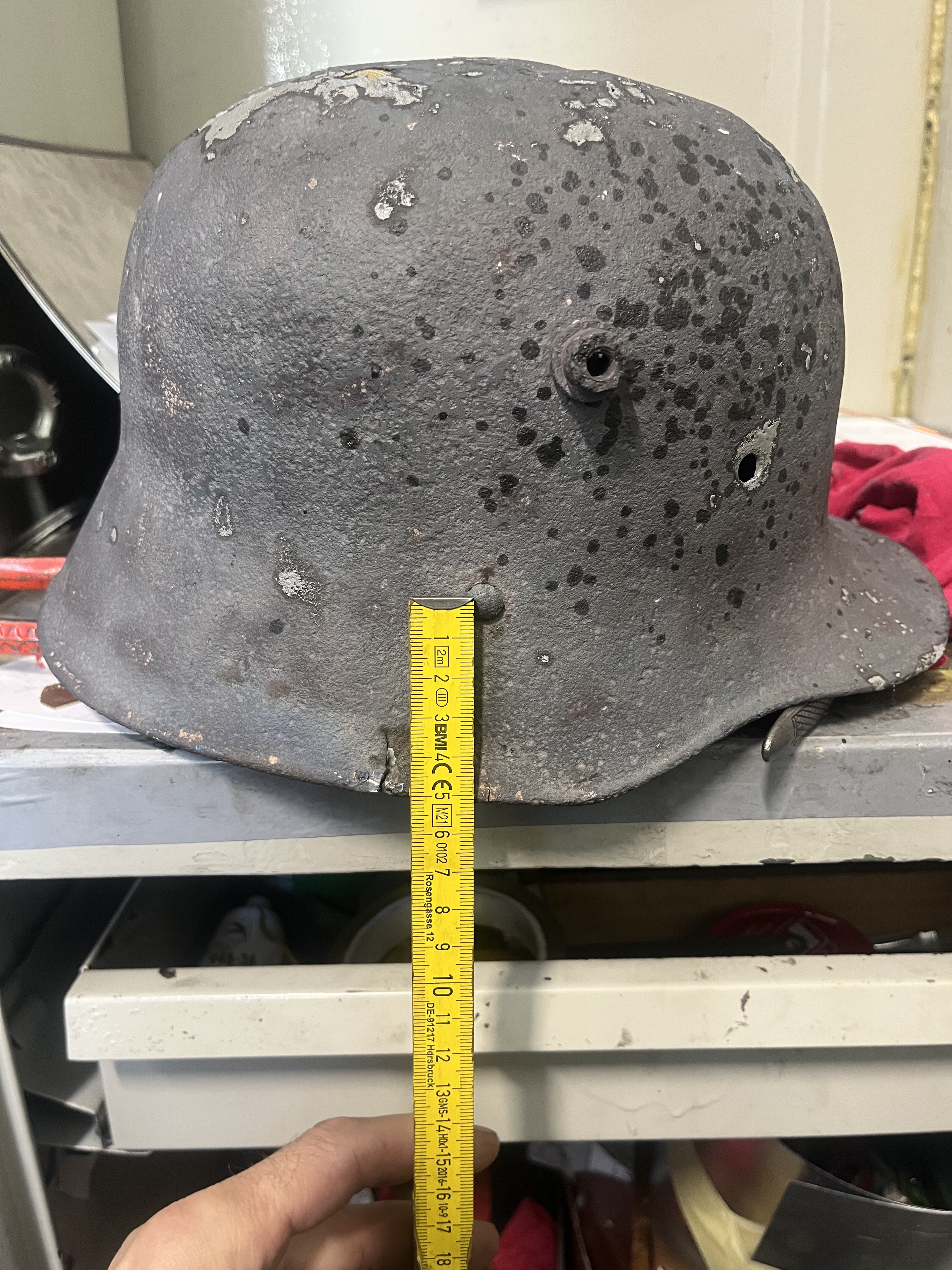

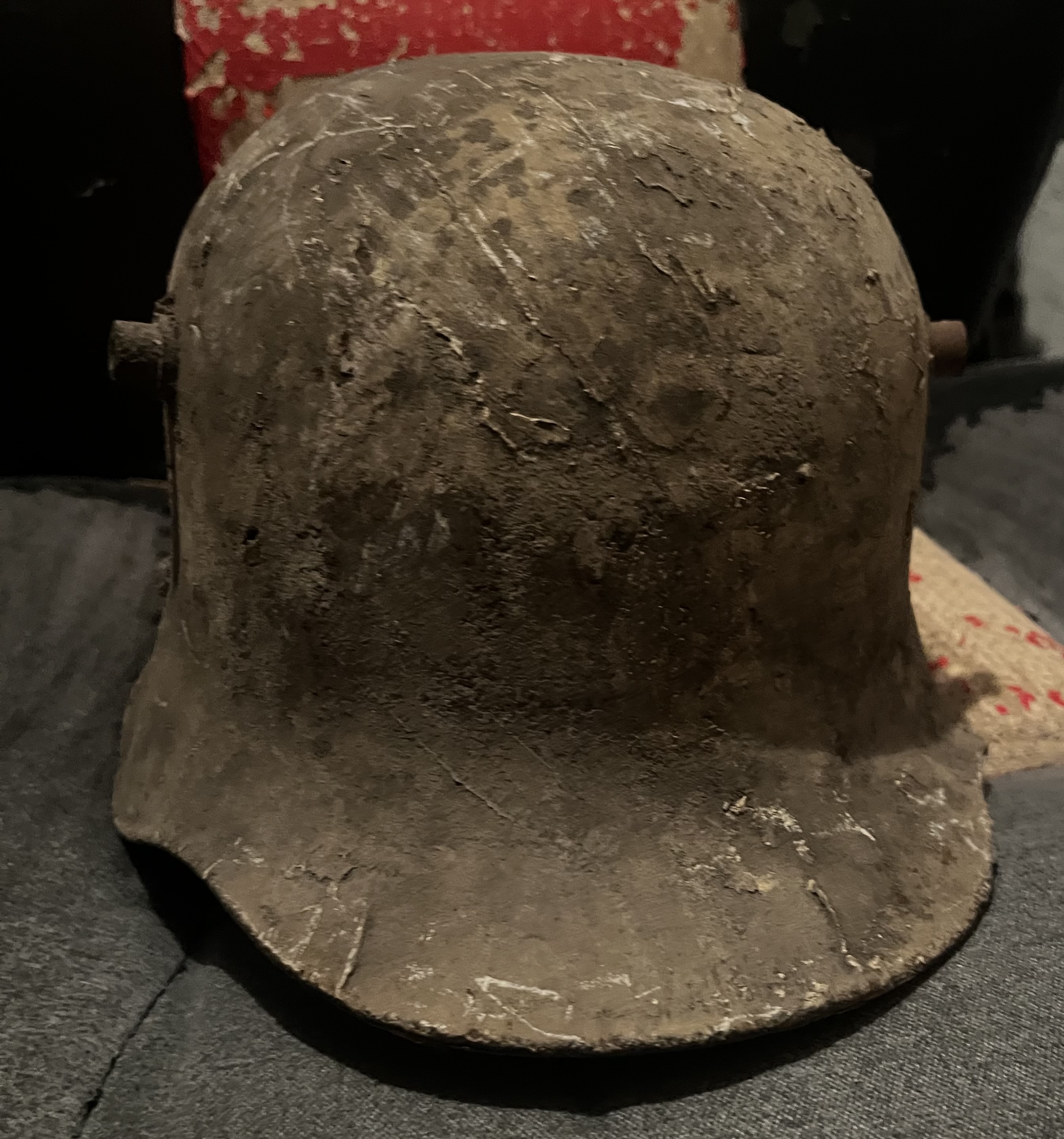

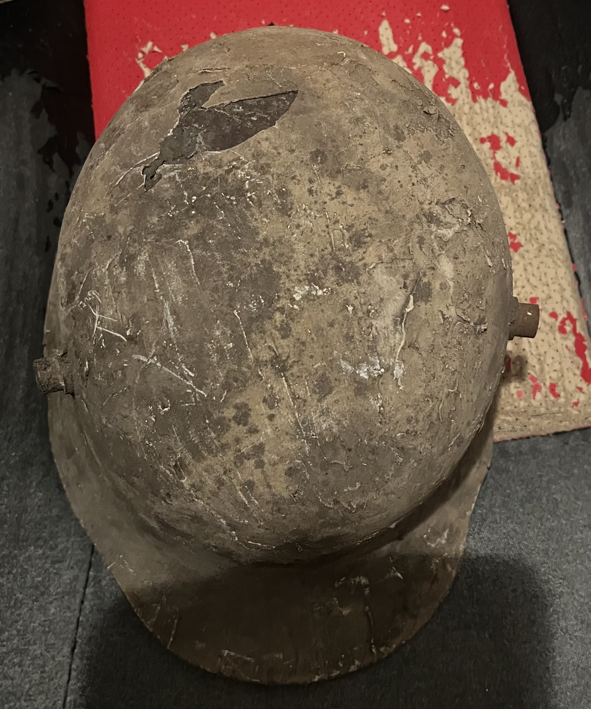

    Доброго вечора , давно лежить -хочу відреставрувати ( поки венгерський шолом доробляється ) потрібна консультація з чого почати ? Все одпіскострую на днях на роботі …

    Дивлячися на « рожки « то видно що геометрія трохи порушена , які будуть думки , як виправити ? :beer:

    Таке бувало, перекоси, так просвердлили, чи пробили на виробництві. З отворами під кламери те саме.

    Если сильно режет глаз, переставьте один рог и одно отверстие пересверлите. Тут брак сильно выражен.

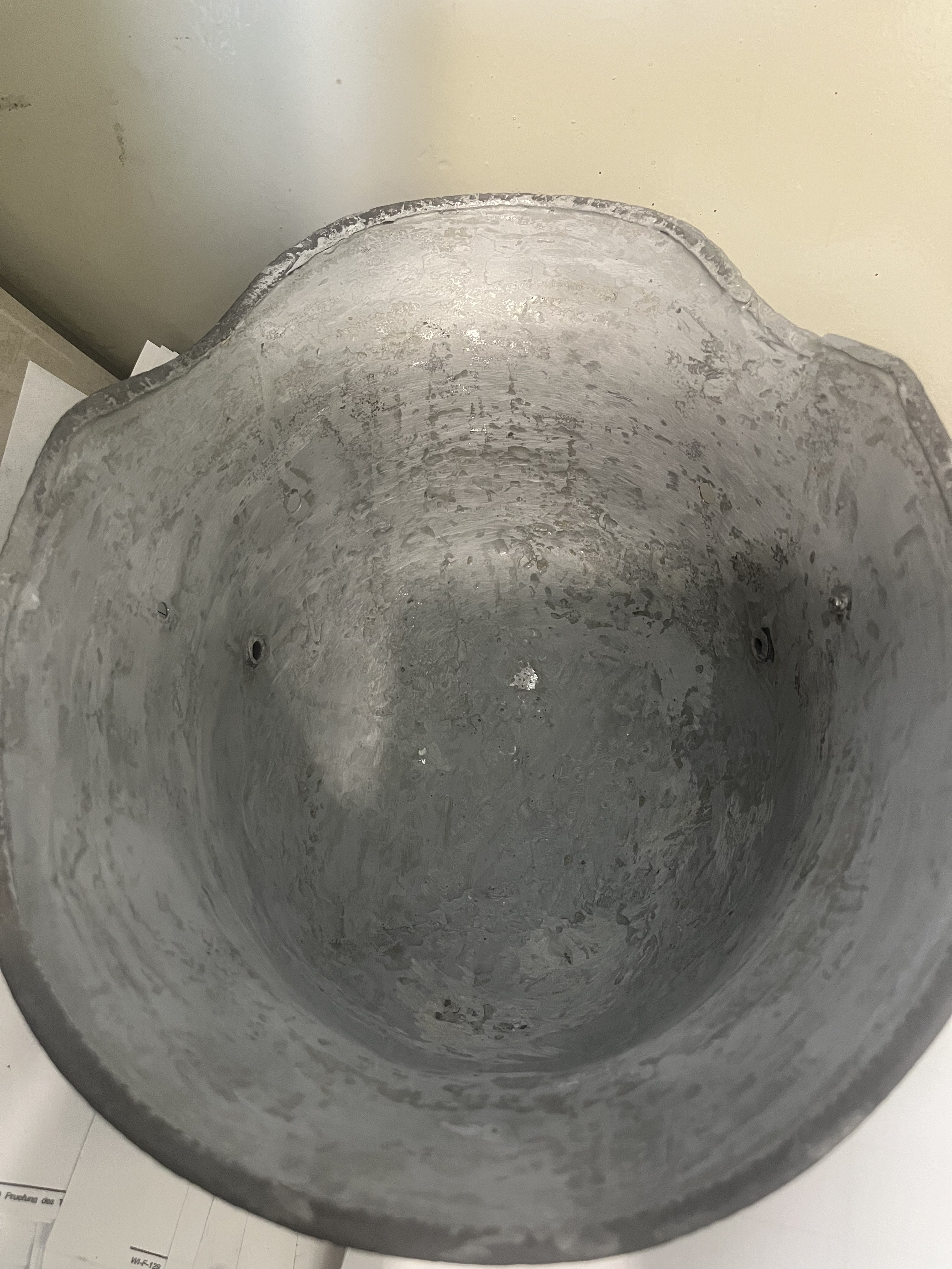

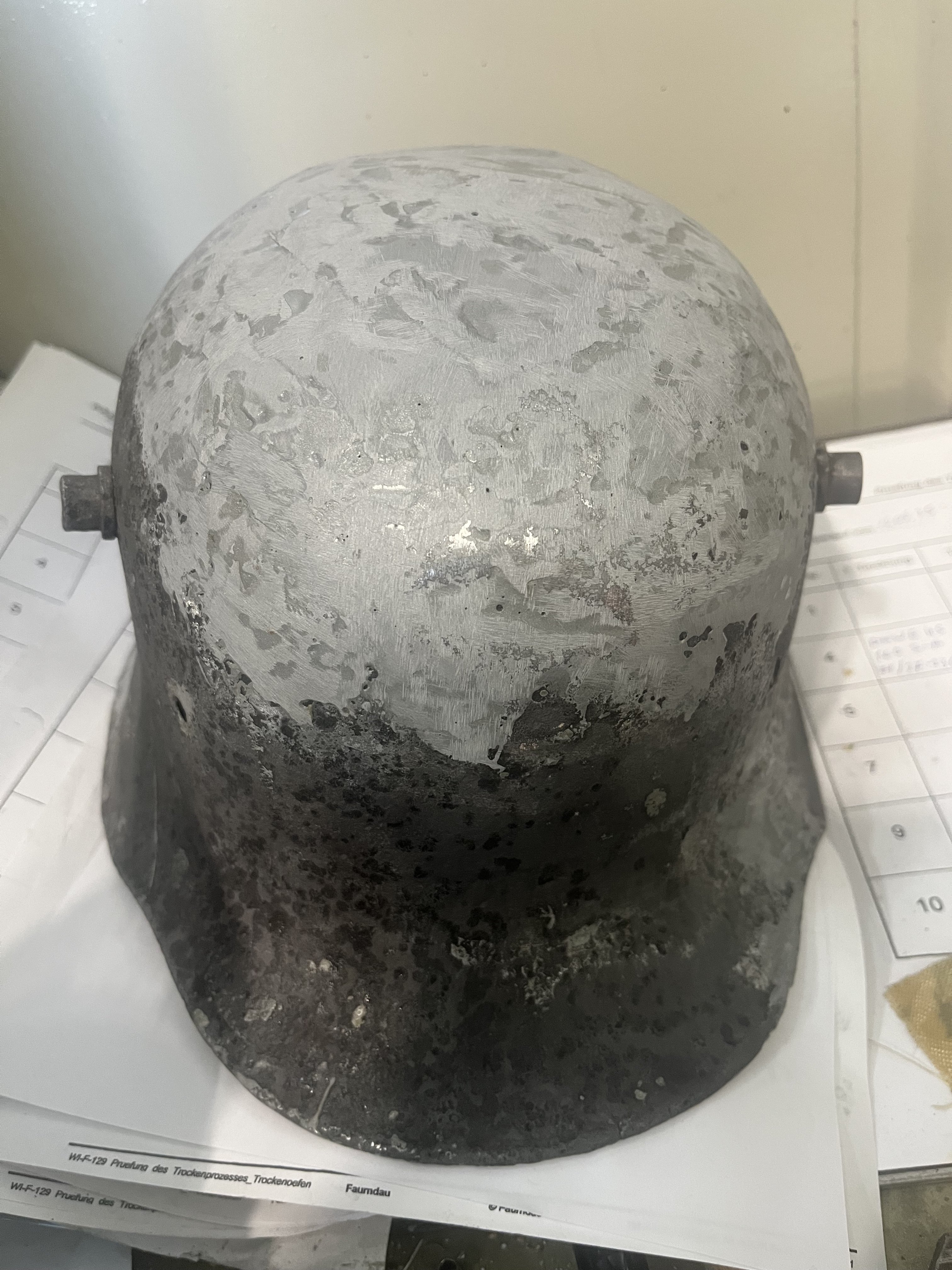

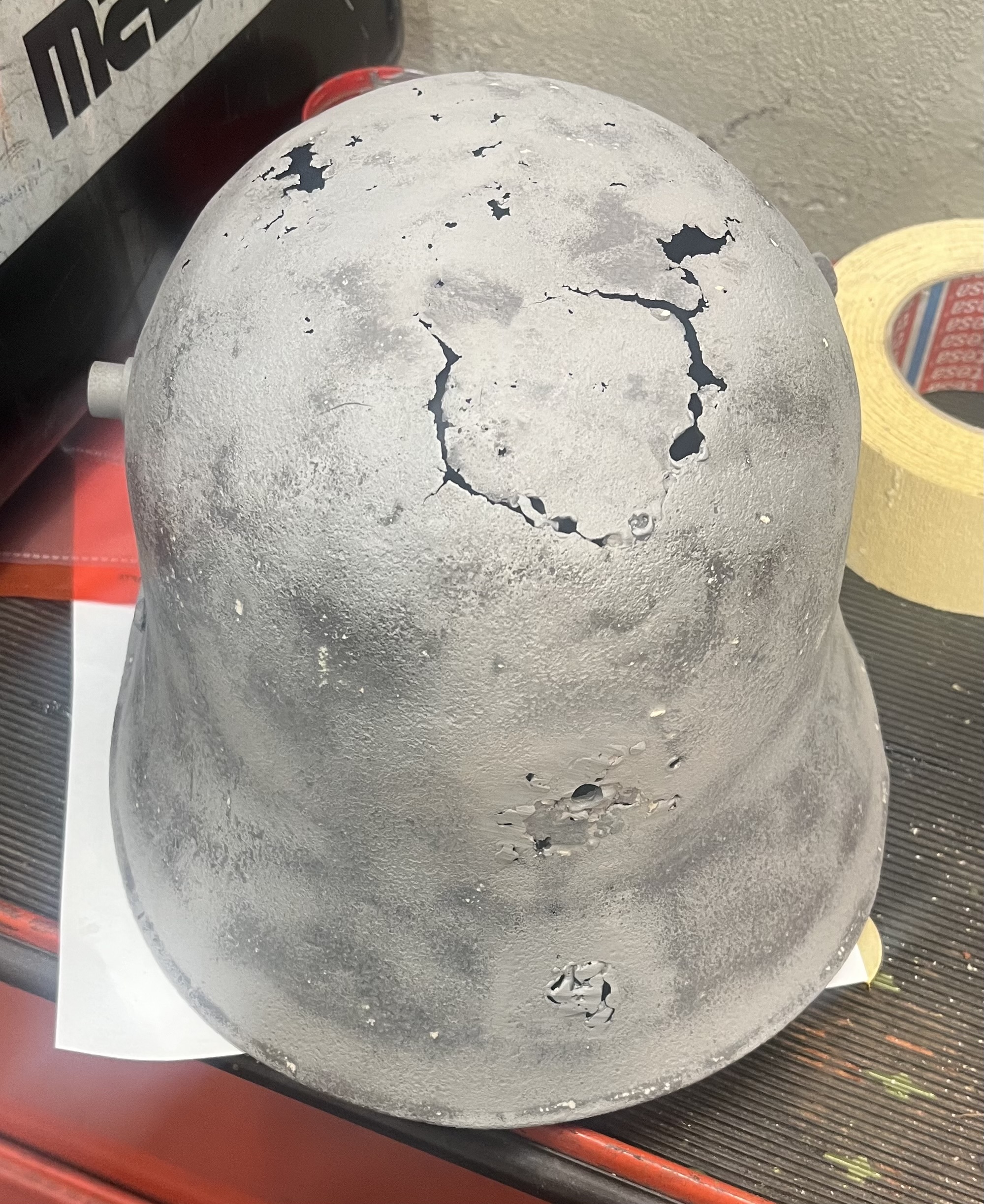

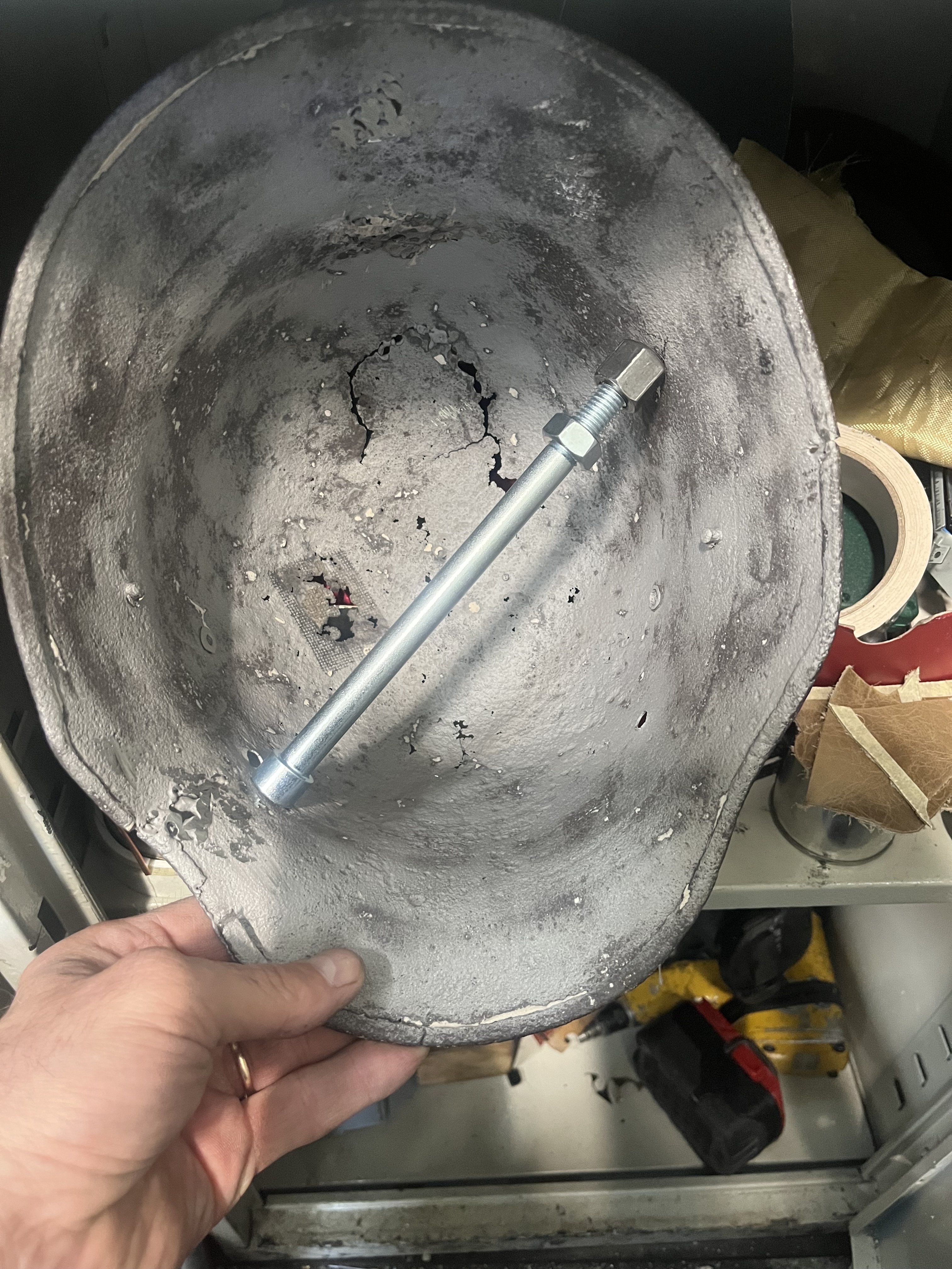

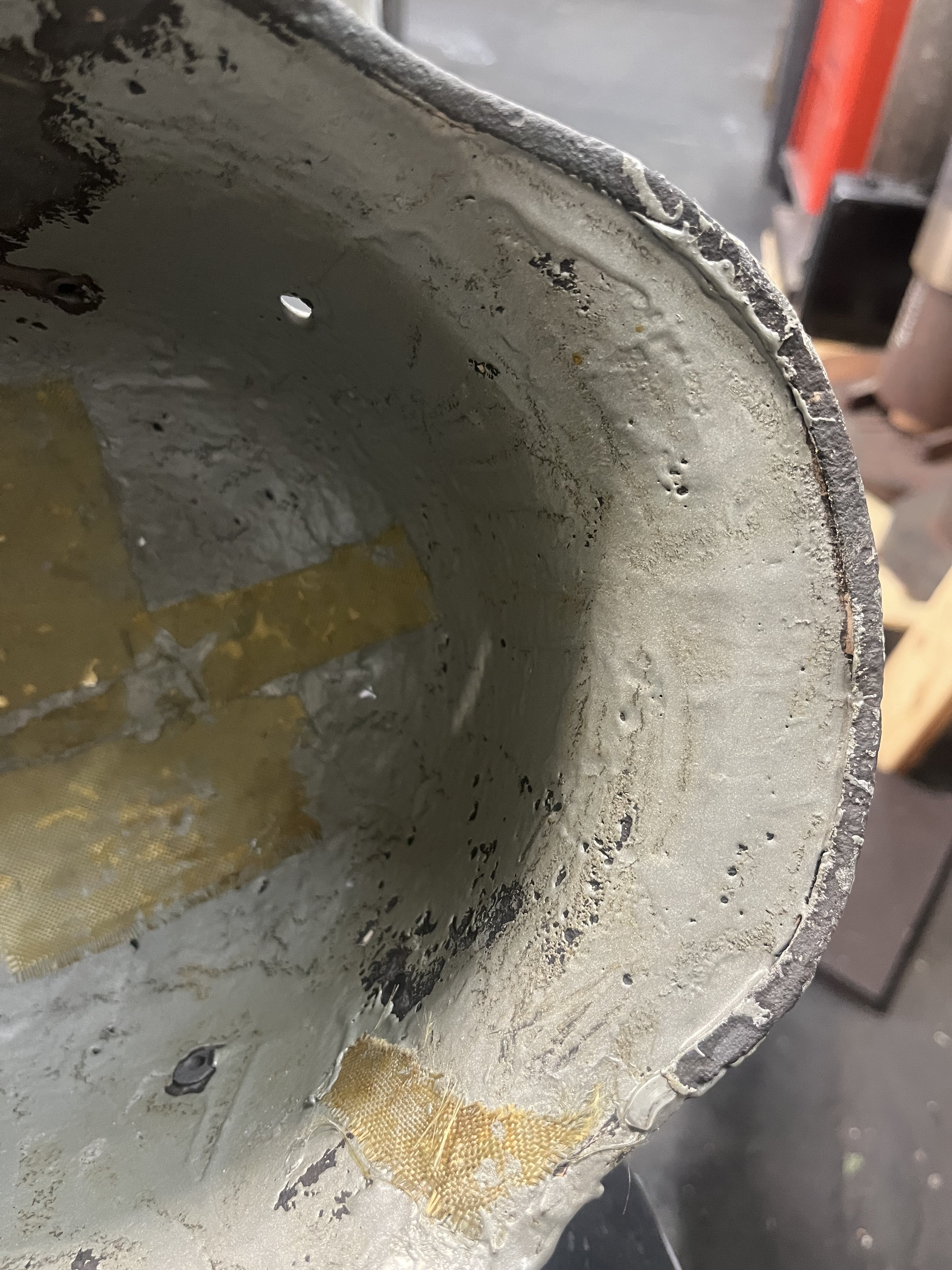

    Буду заробляти дирки клей + сітка …

    Так себе идея.... о сварке молчу, а вот о пайке можно было бы подумать.
    Хорошая шапка, сделать бы по уму, не спеша.

    У меня на работе есть очень хороший клей , магніти їм клеять … він як сілікон будівельний по консистенції, правда щоби схватив треба 140 град … він досить сильний ротори роблять при швидкості 20000 обертів на хвилину ..і гемороя з ним менше ніж з пайкою …( я паяв багато ножен на штик ножі , а потім перейшов на клей )з поваг ..

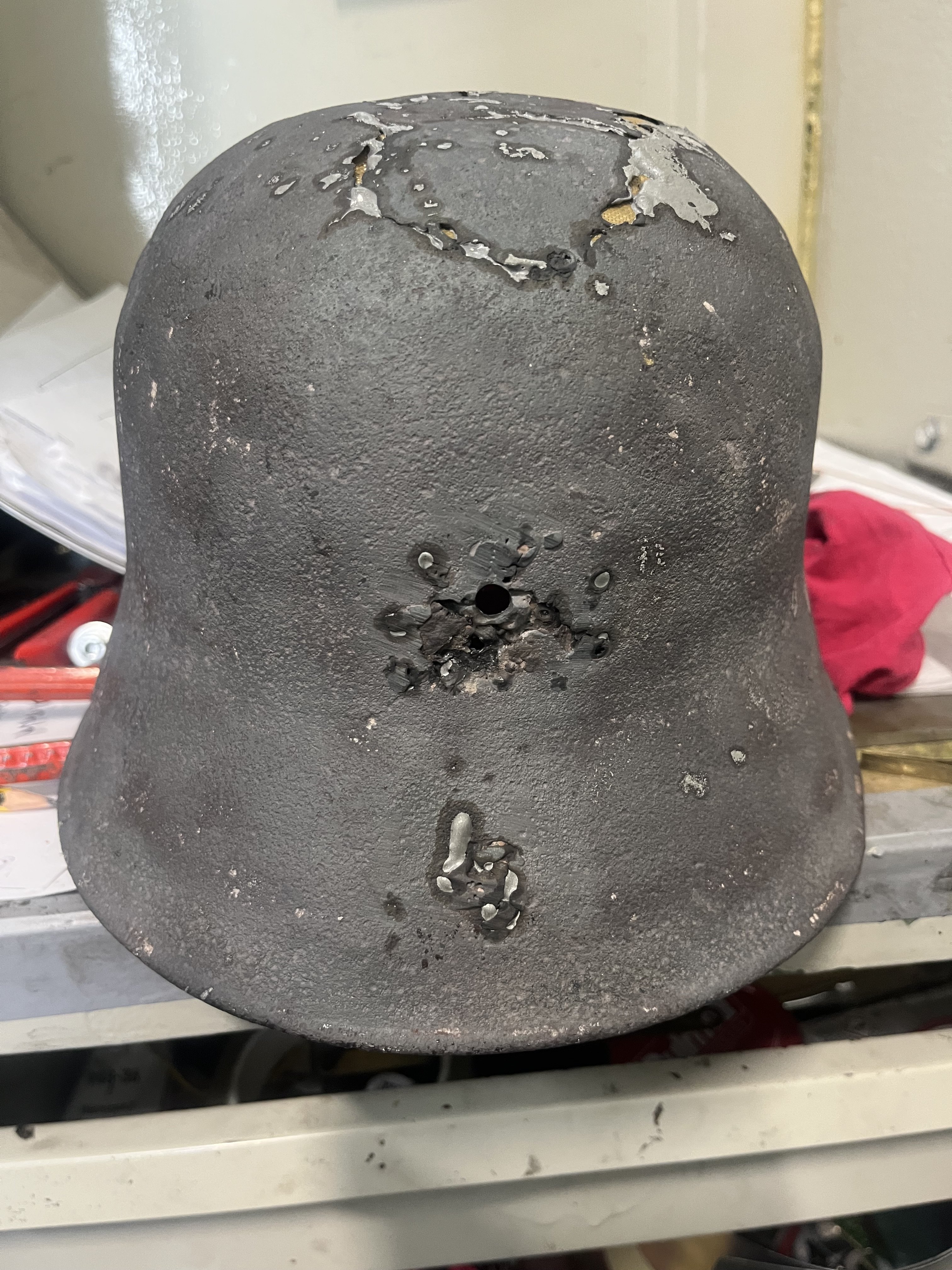

    Думаю все ж таки трохи деформація е , так краще і всі отвори стають симетрично …:beer:

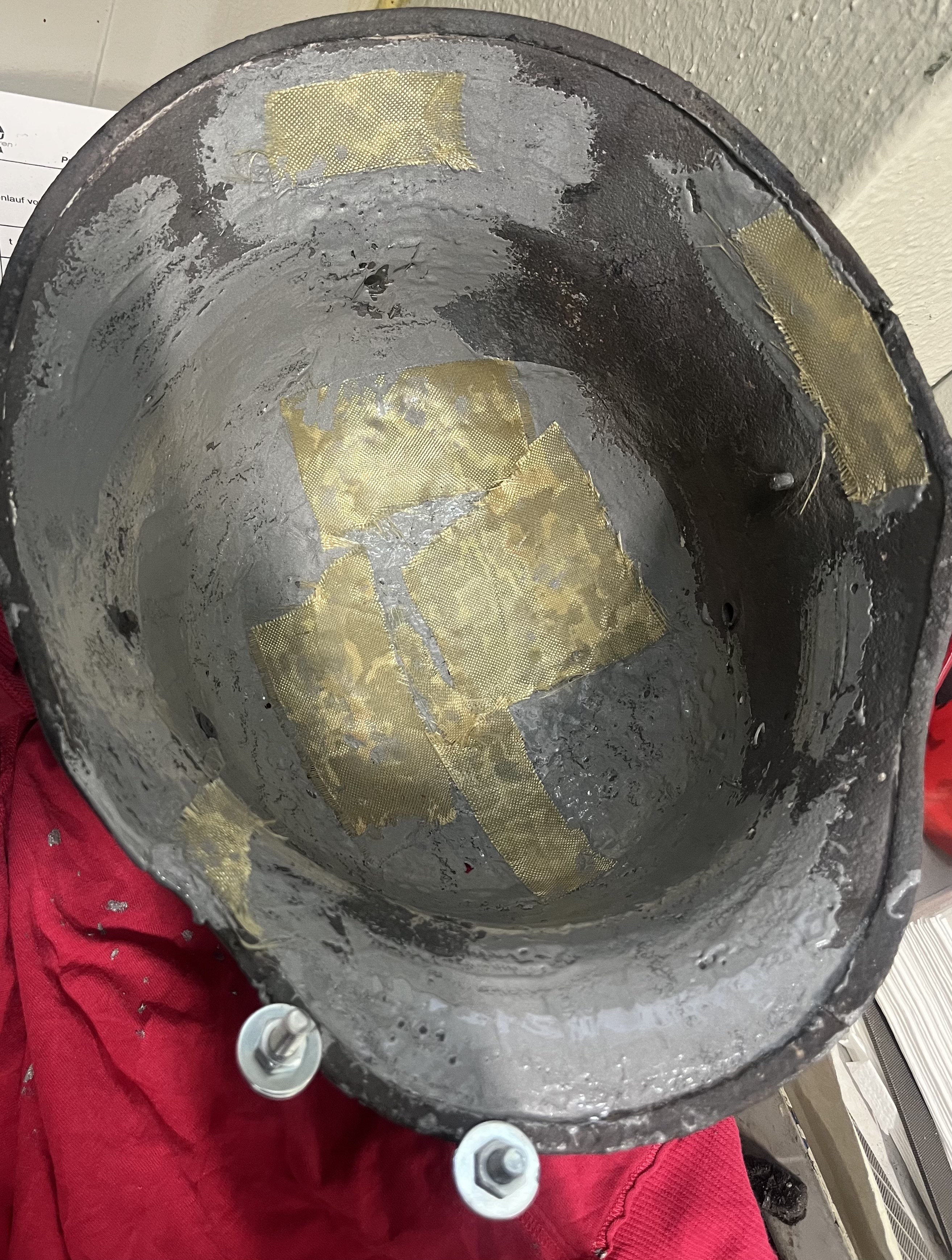

    Після нехитрої розтяжки і нагріву газовим пальником , вид і геометрія стала кращою

    Місця де кант відійшов я його також приклеїв …

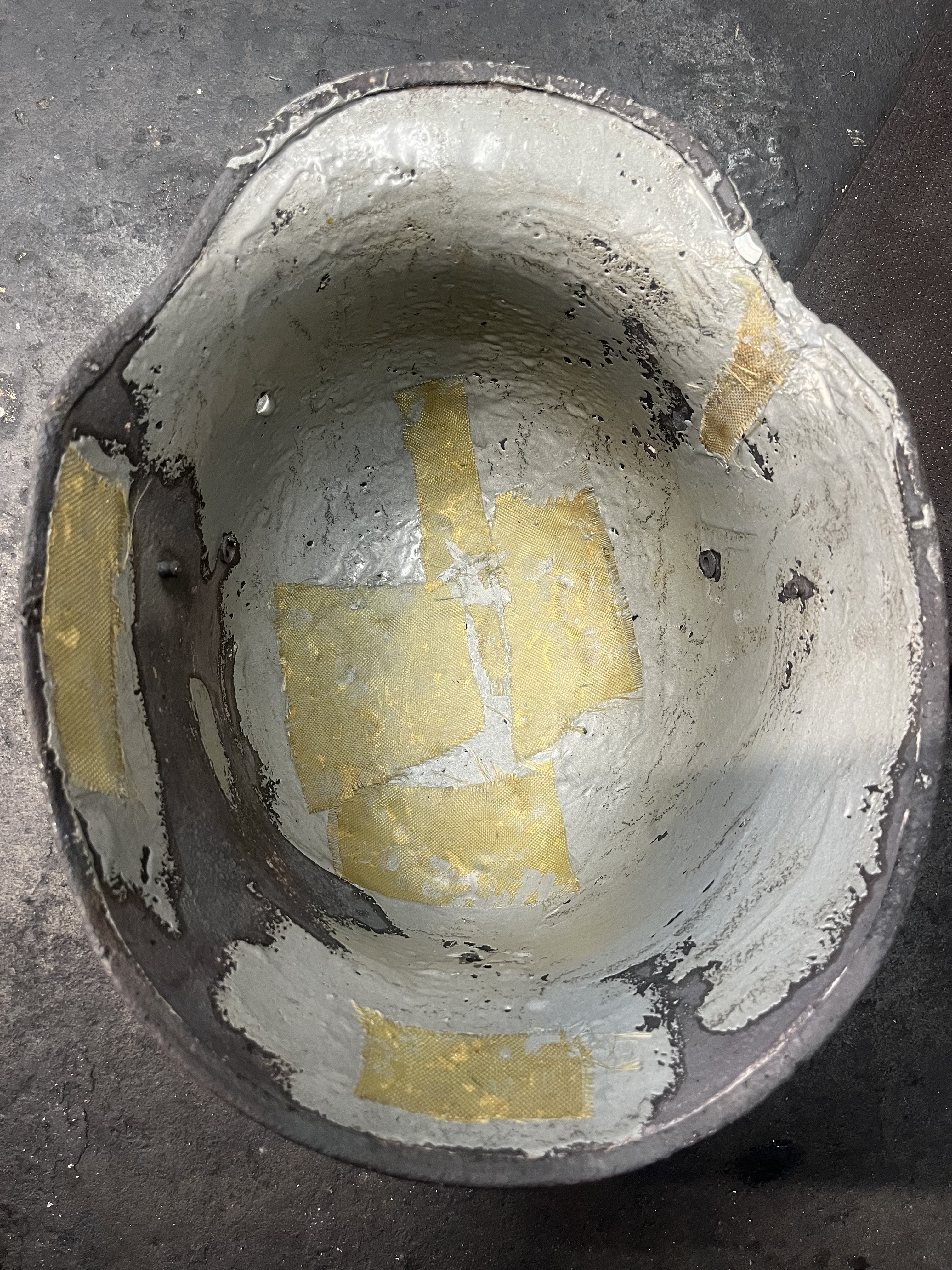

    Сітка скловолокно високотемпературна , ножницями не ріжуться лише ножом …сьогодні поставлю в термопіч …

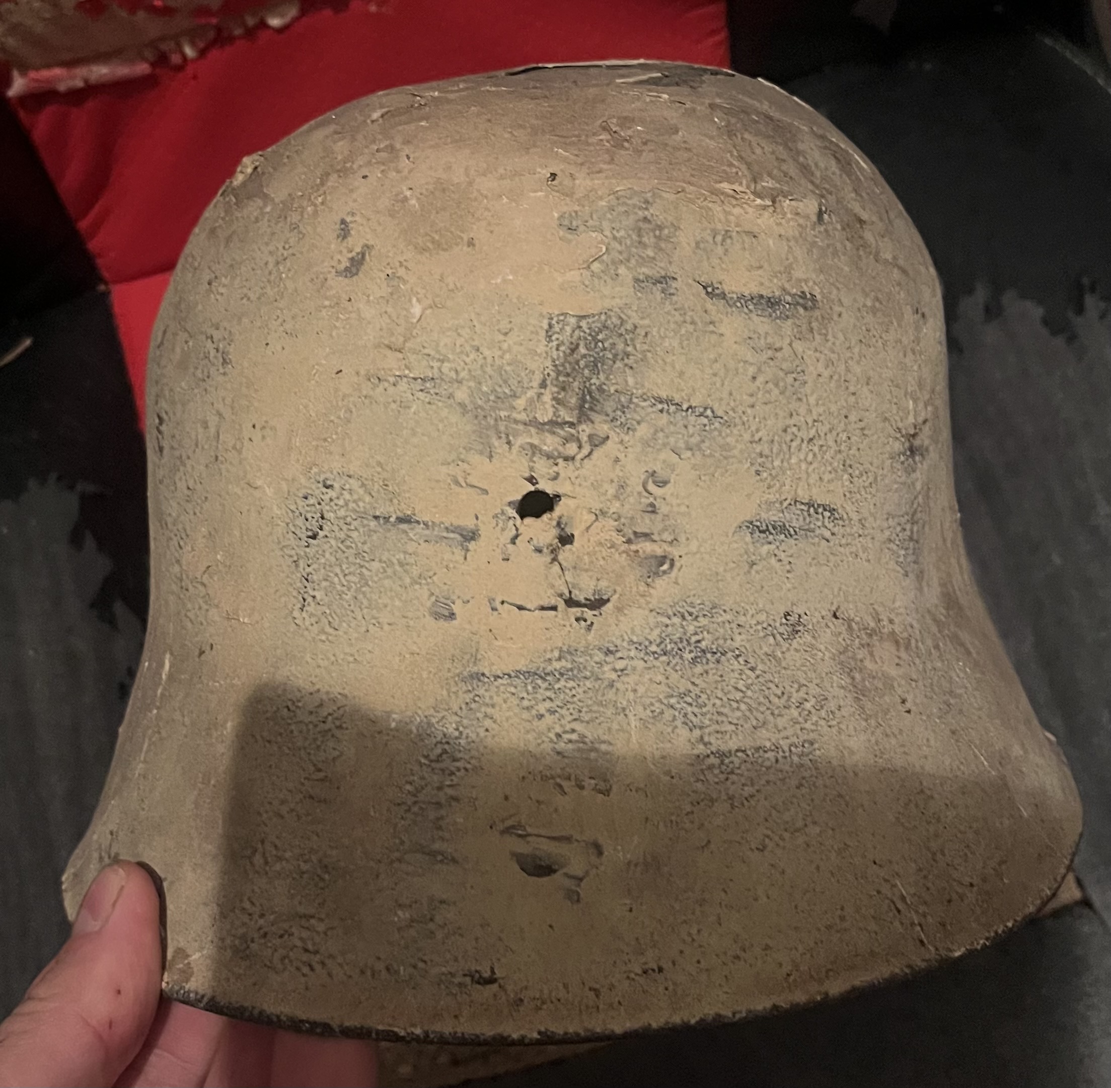

    Клей сухий , все схватило , зверніть увагу на кант … тримае намертво … IMG_1304.jpeg IMG_1303.jpeg

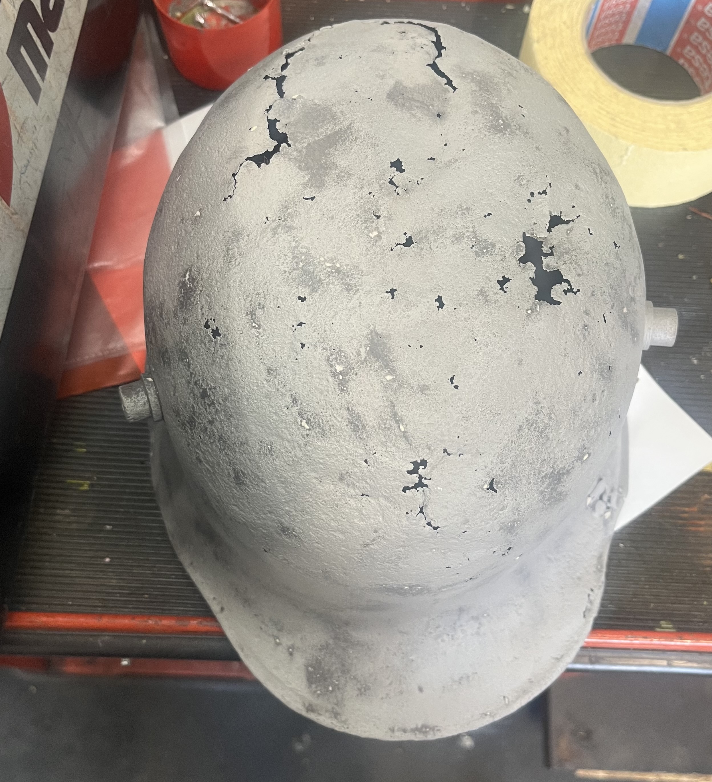

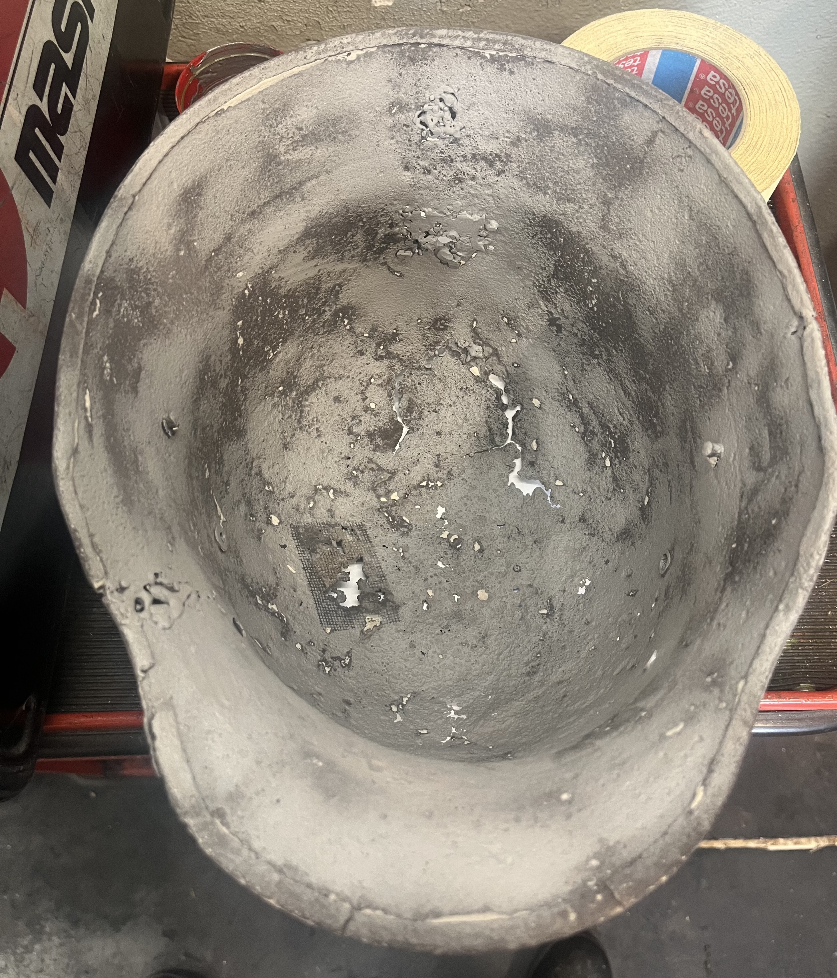

    Далі доводити буду шпаклівкою …

    Их там ихначально не било , я то же на єто обрати внимание ..что делать ?

    Надо ставить шайбы однозначно.
