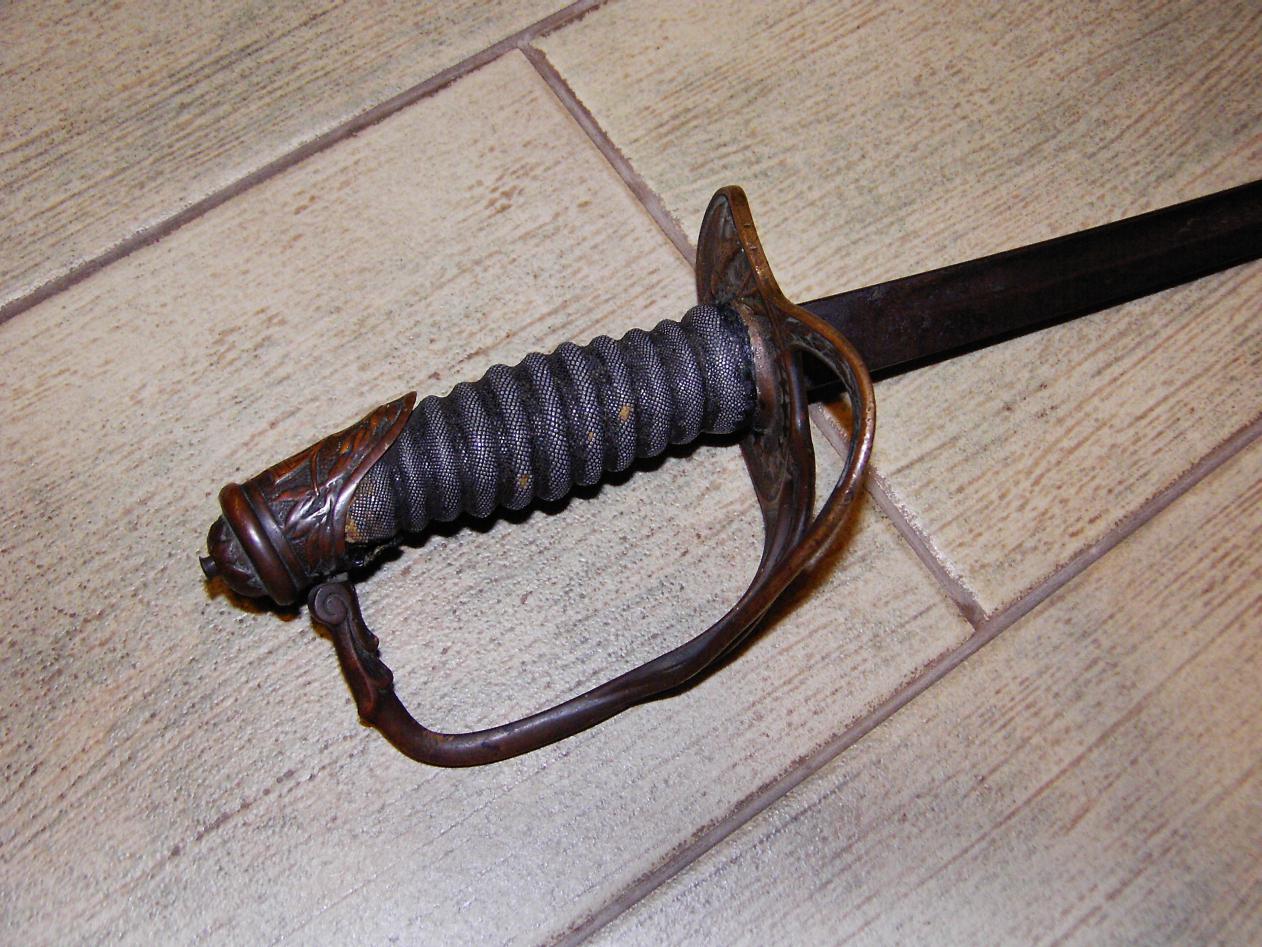

    Привет всем. Подскажите стоит ли вышлифовывать дола(проблема не в больших раковинах,а в том что бывший владелец покоцал всё болгаркой).Ещё вопрос: навершие рукояти одевалось на хвостовик и он расклепывался,но прежний владелец и болгарка здесь тоже поработали-разобрать хотели-как лучше восстановить этот узел(почти вся "полусфера" навершия сточена)

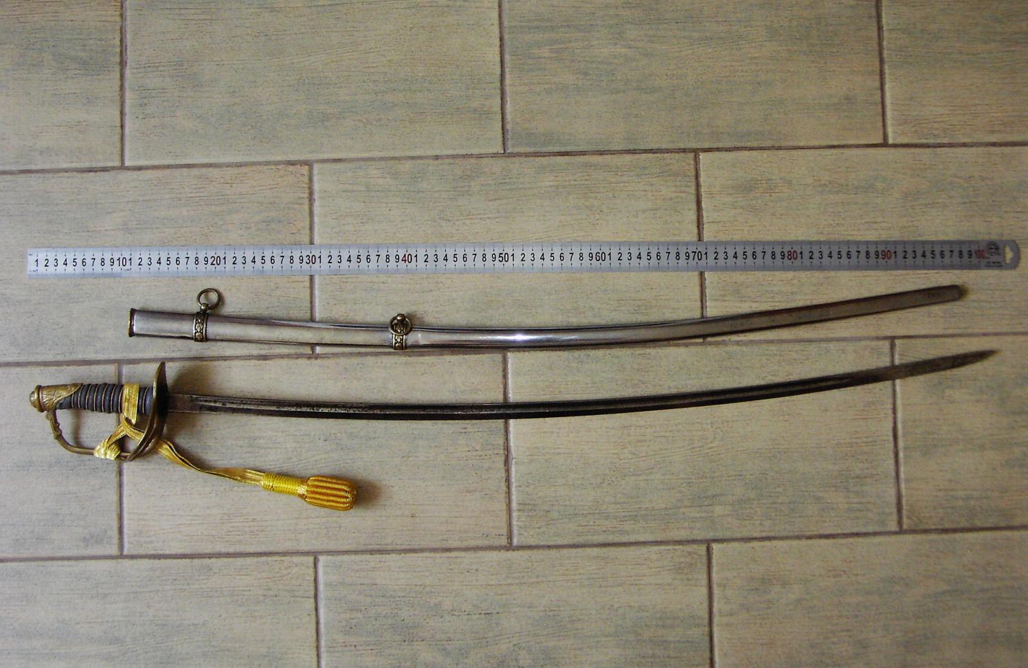

    Шашкой обр.1842 года названо похожее изделие в труде Федорова "Холодное оружие" За качество фото извиняюсь.

    Возникает 2 вопроса:
    1-Есть горелка под газовый балончик, с помощю её можно?(я вообще не шарю в наваривании цветных металов), не поплавится ли остальное?
    2-Как быть с хвостовиком:нарезать резьбу и сделать гайку, или расклепать как было изначально.

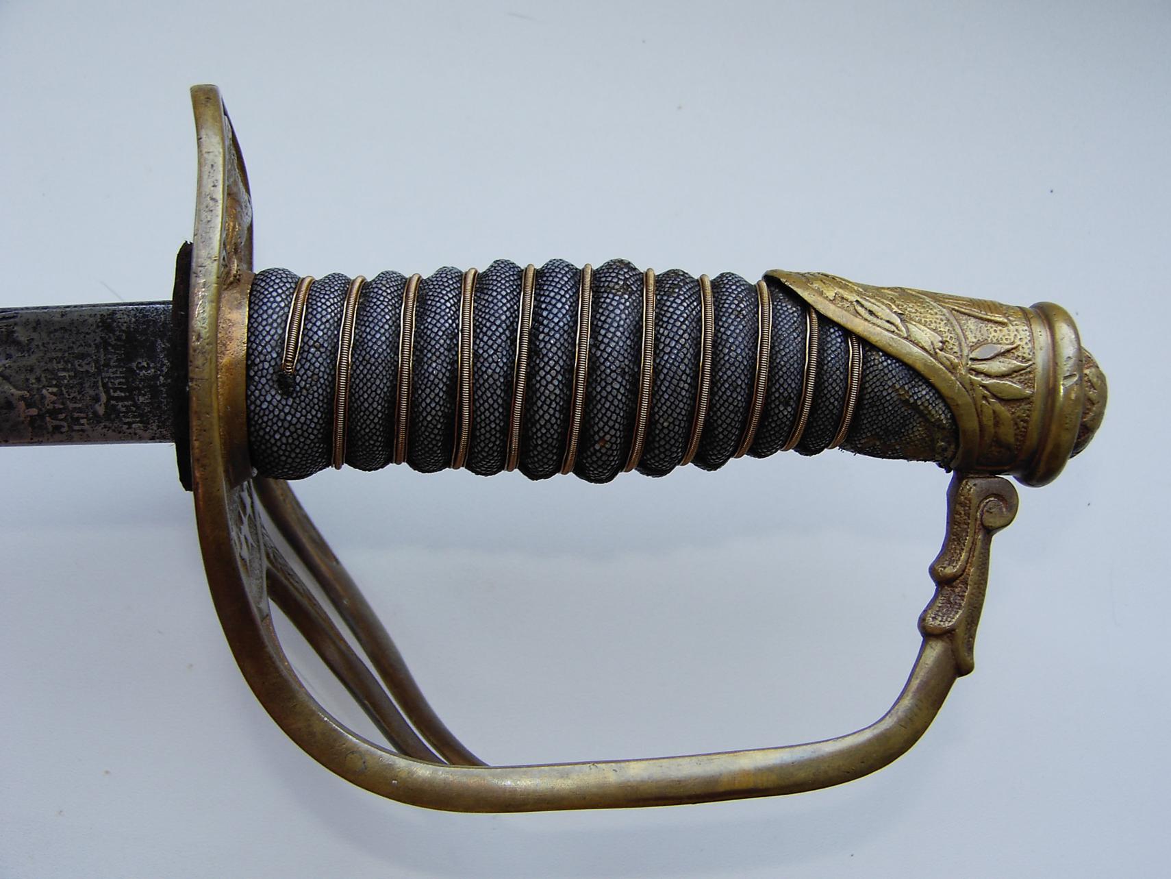

    У меня есть такой опыт ( 1 фото, что было, 2 и 3 что стало):
    Мне досталась кавалерийская сабля США обр. 1872 г. Навершие рукояти как бы "наехало" или было насажено на деревянную часть рукояти примерно на 1 см. в низ, от этого кожа акулы, покрывавшая рукоять так же была подорвана и сьехала в низ, рукоять болталась и заклепанный хвостовик выпирал вверх примерно на столько же, насколько была утоплено навершие рукояти, кроме того, кто то из предыдущих владельцев пытался клеить части рукояти между собой каким то клеем наподробие черной резины - ну вобщем что то исправить не разбирая рукоять у меня не получилось.
    Я спилил напильником расклеп выпирающего вверх хвостовика, и разобрал рукоять, после того, как я исправил все огрехи на рукояти (это уже другая история) я собрал ее и столкнулся с тем, что хвостовик то стал за подлицо с навершием как и должно было быть изначально, но раклепа уже не было - я нагрел кончик хвостовика на горелке и немного оттянул его в длину, но расклепать мне его не удалось, поскольку сталь хвостовика была очень прочной и расклепать его зажав клинок в тисках ну не как не получилось до нужного состояния, не смотря на то, что я нагрел его до красна. Пришлось нарезать резьбу на хвостовике под маленькую гайку, на которой я спилил ребра и прорезал паз под отвертку. Пришлось правда просверлить в навершии рукояти патай под гайку. После этого собрал рукоять и закрутил гайку. Рукоять держится как родная безо всяких колебаний - правда коллекционная ценность может быть из-за гайки и упала, но сабля выглядит очень не плохо.

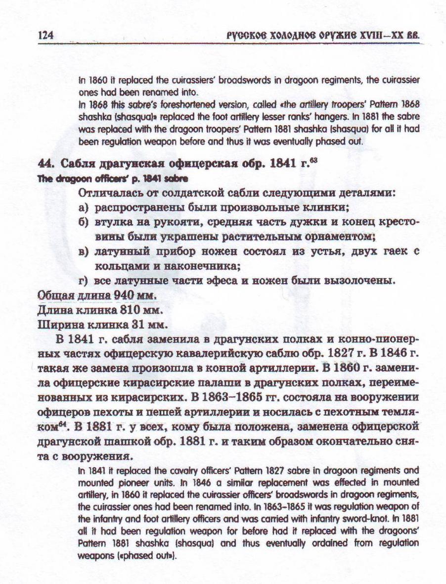

    У Кулинского в книге "Русское холодное оружие ХV111- XX века т.1
    Ваш девайс обозначен как сабля драгунская офицерская обр. 1841 г.
    Прилагаю сканы из данной книги.

    Вы знаете, посмотрел внимательно сейчас ваше фото головы рукояти и изображение рукояти сабли из книги Кулинского - мое мнение, ничего у Вас не спилено с головы рукояти. Может есть у кого из камрадов в коллекции аналогияная сабля, прошу выложить фото, что бы сравнить с фото автора темы.

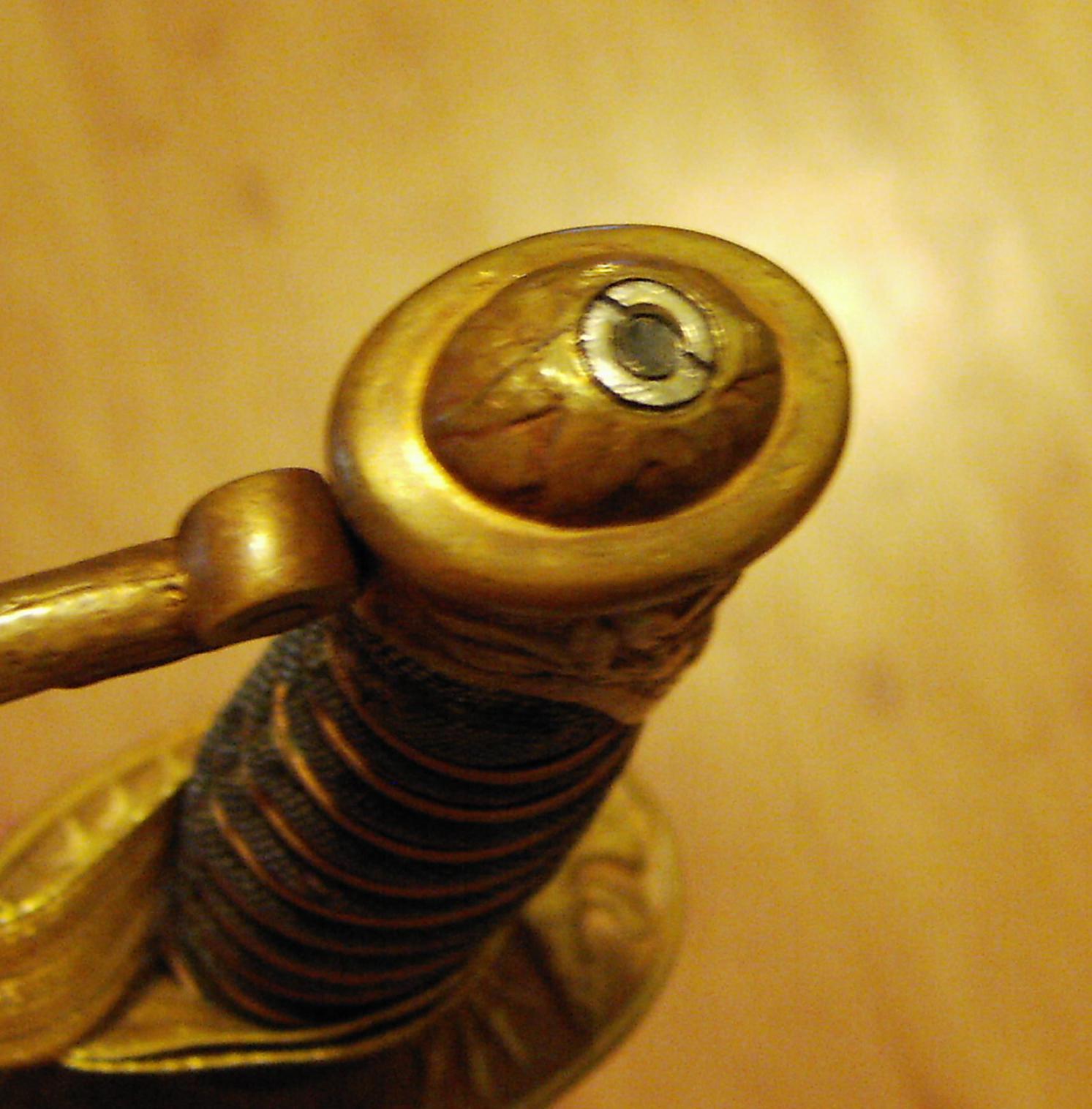

    sacho, по реставрации сабли США обр. 1872 г вы писали о нарезании резьбы на хвостовике-хотелось бы узнать размер.На моём хвостовике получается только М4,или М5-если витки резьбы расположатся на передней и задней частях,т. к. хвост прямоугольный.
  13. sacho
    sacho Feldwebel
    849
    Мой адрес Советский Союз.
    Я думаю Вам придется греть конец хвостовика на горелке либо паяльной лампе и обстукать его молотком, придав круглую форму и немного оттянув в перед. То что в голове рукояти паз прямоугольный не беда - Вам все равно придется засверливать в нем патай под гайку круглой формы, только не на всю глубину головы, а на глубину толщтны подходящей гайки. То есть я хочу сказать, что верхняя часть отверстия в голове рукояти на глубину гайки будет у вас круглой формы , поэтому хвостовик в верхней части скруглите и оттяните, что бы нормально нарезать резьбу, поскольку на прямоугольном хвостовике вы вряд ли нарежите резьбу нормально. Да и я думаю, что когда вы вставите кожанную прокладку от клинка перед гардой, да сделаете рукоять, конец хвостовика подберется и торчать не будет.
    Что касается моей резьбы, я помоему нарезал ее леркой М4.
    Удачи.

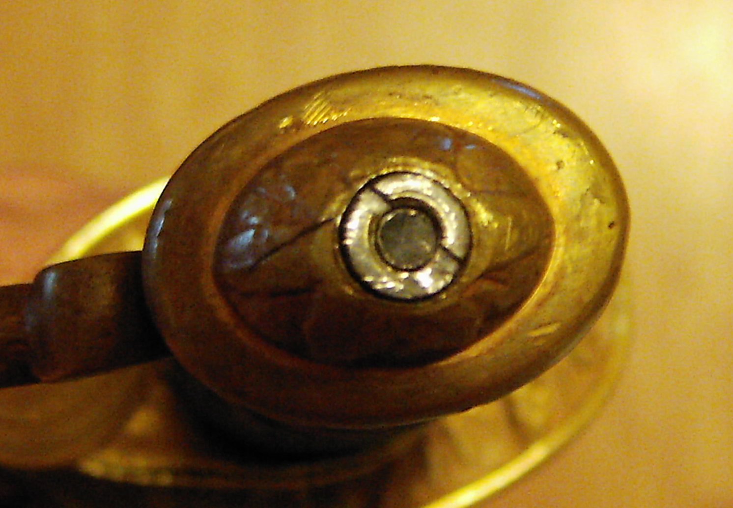

    Для наглядности обавляю фото гайки на голове рукояти.
