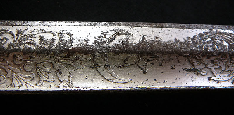

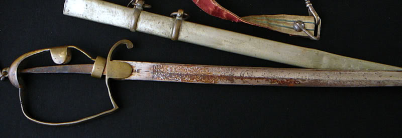

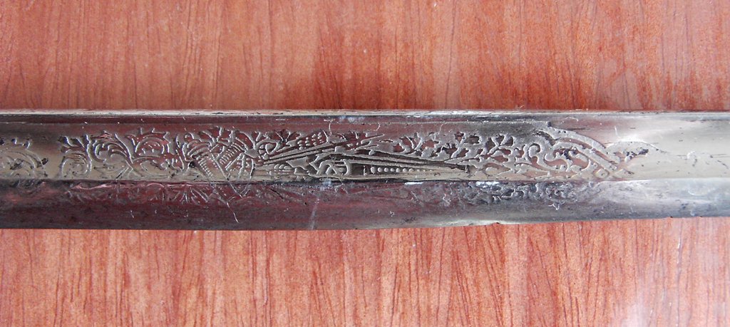

    Достался вот такой вот девайс: турецкая парадная сабля - конец Х1Х начало ХХ века.
    Клинок изначально был никелирован, но время и ржавчина, сделали свое дело.
    Может у кого то есть опыт по реставрации никелированных клинков в таком состоянии.
    Хотелось бы убрать ржавчину с мест, где никель облез, а потом, не причиняя вреда гравированному арнаменту, отполировать, что ли.
    При обработке лимонкой или ортофосфорной кислотой оставшийся никель не облезет?
    Жду дельных советов.

    Здесь,ИМХО,надо взять насадку на дрель войлочную,
    img_01big.jpg ,ей пройтись-сойдет лишняя ржа,заровняется маленько покрытие,затем может электролиз?

    Машинное масло,покрываем им клин, даем маслу впитаться в корр.очаги...далее берем плотную ткань типа фланели и ею снимаем ржавчину,по мере необходимости покрываем маслом несколько раз..и вытираем..Когда останутся темные пятна от очагов корр. на клину-паста гойя на мягкий воилочный круг...Да,будьте готовы что потери по никелю все же будут...

    Есть такай метод избавления от ржавчины. Покрытие не должно пострадать. Пробовал сам, но только на железных деталях без покрытия. Клинок опустить в подходящую емкость и залить дисциллированной водой. Воду менять по мере пожелтения. Вся ржавчина уйдет с водой. Периодически можно протирать и определять результат. После удаления ржавчины очищенные места будут темного цвета. Клинок просушить и смазать маслом. Затем берем кусочек кожи толщиной 3-4мм натироем его пастой ГОИ и после протирки клинка насухо от масла вручную полируем места без покрытия. Гравировка практически не пострадает. Воду использовать только дисциллированную! Нельзя использовать ни очищенную, ни из крана. Хотите можно попробовать. Eсли не подходит тогда метод предложенный tango. А полировать "Дремелем" контролируя обороты и процес полировки.

    В гальванике снять никель,потом смотреть на то что осталось,абразивная чистка съест рельеф гравировки слабое травление подчеркнёт,вот покрыть заново никелем(он желтоватый вряд ли получится, разве на военном заводе)хромом можно,или посеребрить.Однозначно не стоит полировать кругом только керосин и вручную после того как снять никель,можно слабый раствор ортофосфорной кислоты ,сок чистотела (настоять траву на воде)сильные кислоту повредят гравировку круг тоже.с ув.

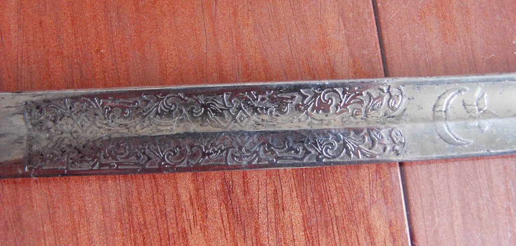

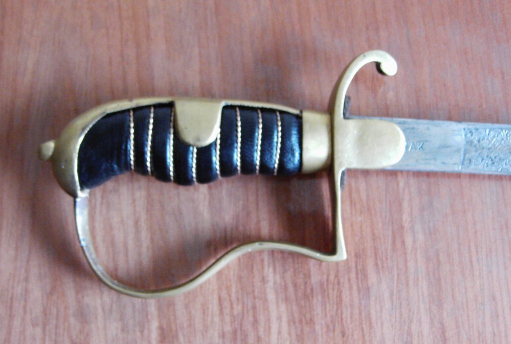

    Привел я саблю вроди бы в надлежащий вид (по моему мнению).
    С клинком поступил так - периодически обрызгивал ржавую гравировку на клинке ВДхой на протяжении может быть недели и давал полежать. Потом взял щетку с латунной щетиной и почистил клинок. Ржавчина сошла и оставщийся никель не слез. После этого поставил на шлифовальную машинку наждачный круг 600 и прошелся по всему клинку на протяжении минут 10-15-ти (время нужно выбирать по результату). После обработки наждачкой отполировал войлочным кругом и спастой ГОИ и маслом до такого состояния, как изображено на фото. Облезлые и полированные части по цвету не сошлись полность с никелерованнми частями, но контраст ушел.
    Клинок правда кто то когда то точил и убил часть ррисунка на клинке, но что досталось, то досталось.

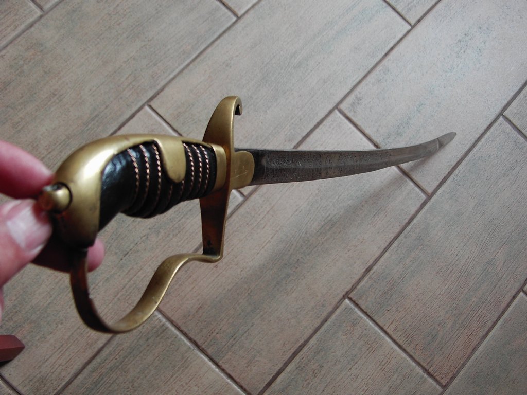

    После того, как я привел клинок в надлежищий вид, востановил утраченную деревянную часть рукояти, обклеил ее кожей и обвил проволокой. Утраченную рукоять изготовил и эфес сабли выгнул по образцу турецких сабель, найденных в интернете.
    Результат на фото.
    За ножны пока не брался. На протяжении всей длины ножен имеются зямятины с обеих сторон, которые мешают клинку нормально входить в ножны. При случае найду подходящую железную пластину и попробую исправить.
    Кстати мой совет по проволоке оплетки (может кому пригодится) - столкнулся с тем, что нигде не смог найти бронзовую или латунную проволоку, оказывается это дифицит, если понадобится. Поступил так - купил в музыкальном магазине струны к аккустической басовой гитаре и снял бронзовую оплетку с 4-й струны, потом с помощью ручной дрели закрутил проволоку в спираль.
    На струнах к пианино и роялям тоже имеется подходящая проволока.
