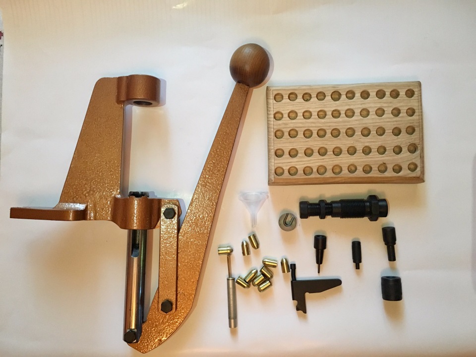

    Был подобный LEE пресс, до 223 нормально, но если нужно крупнее и много, то лучше револьверный есть на форуме и самодельный.

    был у меня когда то подобный https://reibert.info/threads/press.933915/ , лучше подсоберите денег и купите реддинг , все равно через непродолжительное время вырастите с самоделки и прийдется покупать взрослый пресс.

    Если не надо мегаточные патроны, то хватит и Лии Челендж. Хороший пресс, одно только что бушинги немного люфтят в гнезде вместе с матрицей. Если не делать микронные посадки - норм.
    А пистолетник, на карабинных размерах долго не живет - уже не раз были темы, где и как заварить отломаную лапу. Хоть из чего его сделай - вектора нагрузки никто не отменял :)
    ПС: какахи не кидать - сам револьверный от рэдов или рсбс хочу. Или камрад самоделку продавал - с душой сделан. Но пока 350-400 баксов не могу себе позволить.

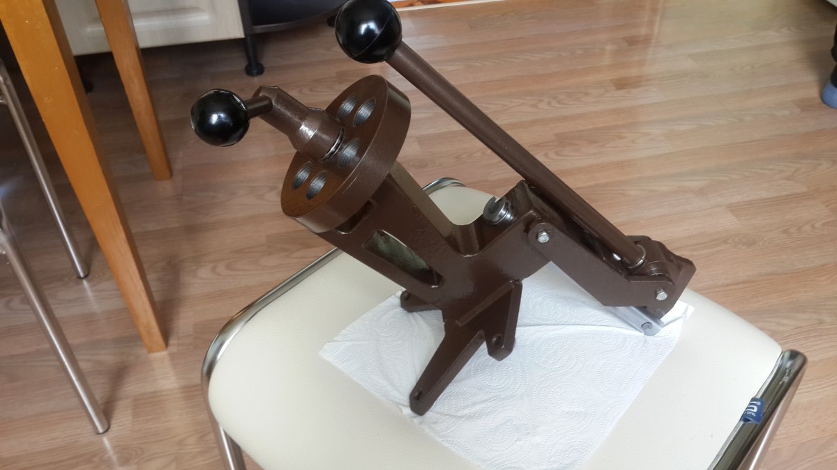

  6. Траквамада
    Траквамада Major
    80
    154
    3.905
    Киев.
    Я покруче видел. Копия с РСБС

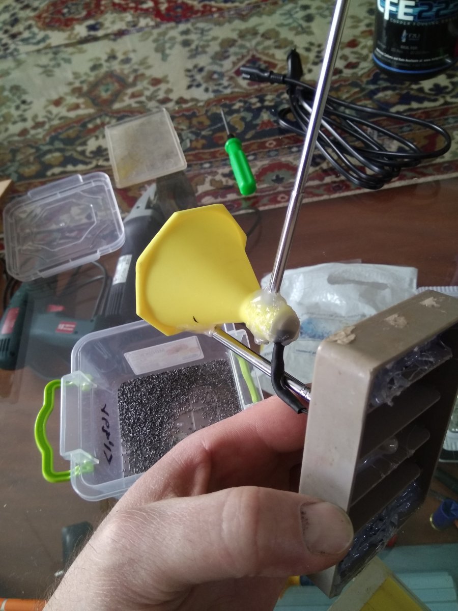

    Погода гомно, до полегона не доехать, решил сварганить дозатор пороха. Денег на штатовский 80$было жалко....
    Материалы
    Зарядное Самсунг, вибромотор с старого уграного планшета, регулятор вращения мотора 3.5-20вольт, леечка купленная на этом ресурсе для релоуда, не понравилась, болтается на гильзе 308 как ведро на венеке, пустил ее сюда. Антенка из радио.
    Ну и паяльник клеевой. Все. В общем 15 дол.
    Работает- хоть сыпь, хоть лей :D:D:D

    А принцип регулировки дозы?
  15. Yrii
    Yrii Leutnant
    1.346
    Наклон, это что бы много.
    А так частота вибромотор. Если частота маленькая - то по одной порошинке- большая- то льется.

  16. Траквамада
    Траквамада Major
    80
    154
    3.905
    Киев.
    Понял. Так не интересно :(
    Это не аналог фирмовых за 80 получился. Там остановка по насыпке веса - в этом их фишка.

  19. Yrii
    Yrii Leutnant
    1.346
    Так это же триклер:D
    https://www.google.com.ua/search?q=..._AUIEigC&biw=393&bih=623#imgrc=eP6_Ks9-9r__FM:
    А вы говорите про диспенсер..... Шоб делили по весу..... Там весы надо минимум от 100 уе для управленияс rs232..... Тут создано, что бы по одной порошинке вес добавлять..... Аля для точного релоада:beer:

  20. Траквамада
    Траквамада Major
    80
    154
    3.905
    Киев.
    Пинцет стоит 15 центов. После мерной ложки снять убавит пару порошинок....
    Хотя за саму идею риспект :)
