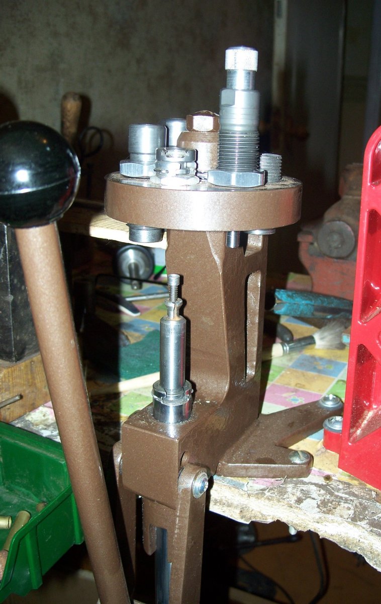

    Закончил.Готов к работе,осталось только матрицы приобрести.Пока попробую на нём гладкие позакрывать.
    Тут наверно будет и стоять на стационаре,станина тяжолая,устойчивая.

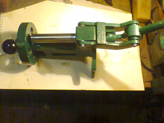

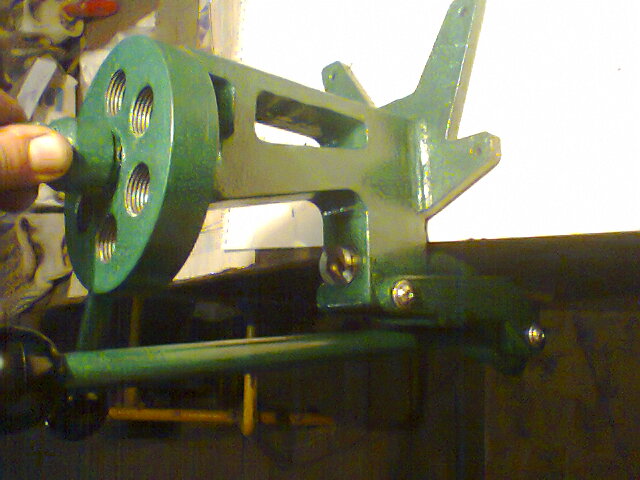

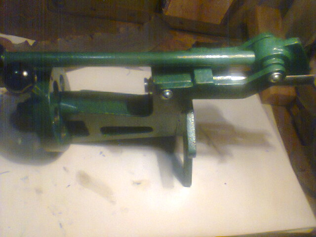

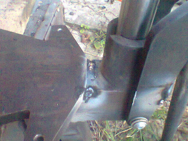

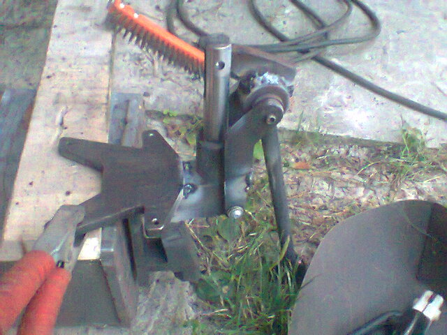

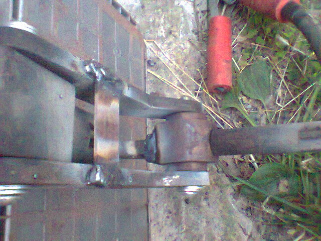

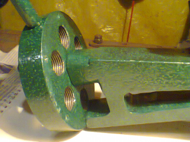

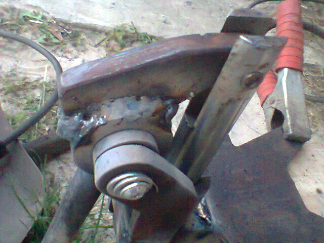

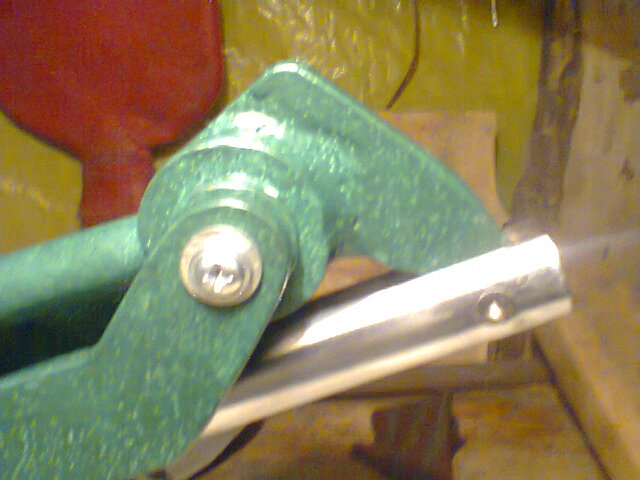

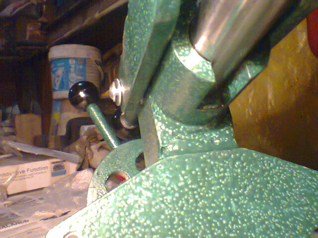

    Доброго здоровья, фото в студию как и обещал,

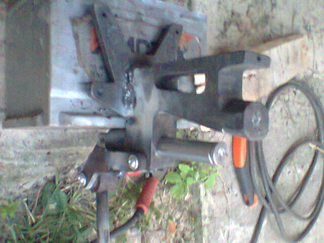

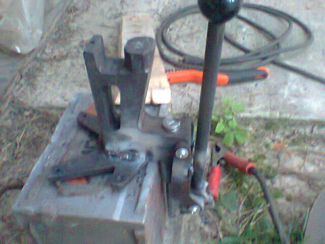

    Фото0559.jpg Фото0560.jpg Фото0561.jpg Фото0562.jpg Фото0563.jpg Фото0564.jpg
    сам процесс сварки и обварки, причем станину со всех сторон и сам хвостовик толкателя, прошу заметить кто будет делать сам ход штока регулировать надо самому кому как нравиться, цвет черный из-за преобразователя,
    Фото0567.jpg Фото0568.jpg Фото0569.jpg Фото0570.jpg Фото0571.jpg Фото0572.jpg ну и вылизанный и покрашенный, краска молотковая остатки. На 1-м и 5-м фото видно ход штока, от и до. За качество не бейте снимал как мог постараюсь сделать лучше, если успею домой засветло.
    Klen1775 огромное человеческое спасибо, удачных продаж.
